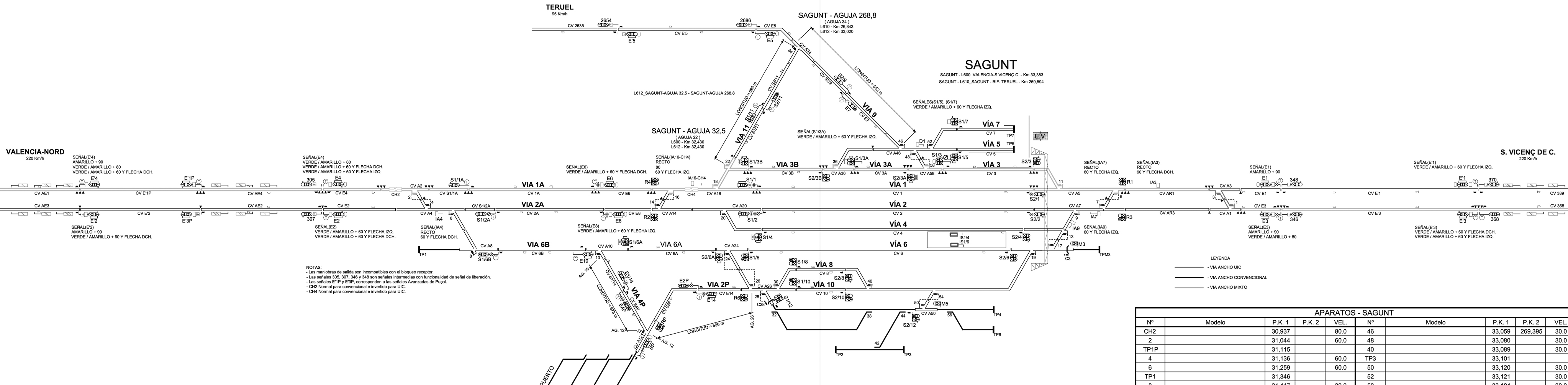

No sé si acabo de comprender tu pregunta o no pero voy a comentar algunos aspectos del ferrocarril real en red convencional aunque no se si luego tendrán trasposición a las maquetas o a los escenarios de simulación.
El número de focos de una señal se determina en el momento del diseño de la lógica del enclavamiento y es función de las posibles órdenes que vaya a dar esa señal concreta.
La colocación de señales altas o bajas depende fundamentalmente de su visibilidad, siendo en general, las que afectan a vías generales altas y las interiores bajas, aunque existen excepciones.
Como ya comenté en un post anterior, actualmente, por simplificación constructiva, todas las las señales altas son de tres focos, cegándose los focos innecesarios con una tapa ciega. Las señales bajas son de dos focos y, cuando se necesitan más aspectos, se colocan dos de ellas. De esta manera, hay señales altas sin amarillo, sin rojo, sin verde o sin rojo ni verde. En cuanto a las bajas, por ejemplo, desde el punto de vista constructivo, no hay diferencia entre una de retroceso de cuatro focos (dos monos de dos focos cada uno) y otra de salida interior de cuatro focos.
Como ejemplo de lo que comento más arriba adjunto un esquema de una estación mediana (Sagunto).
Obsérvese que las señales altas están situadas en las vías generales, pero la S1/6B también es alta, (por su ubicación concreta en el campo y por la distancia) aunque no lo es ni la S1/6 ni la S2/6. También se puede ver en ella que el foco verde está cegado, pues nunca puede dar esa indicación. También hay otras señales con focos cegados, pero constructivamente responden a dos únicos modelos de señales altas (de tres focos) y bajas (de dos).

Un criterio, eso es lo que pedía, y lo has aclarado de forma simple, aunque desde luego su aplicación es compleja porque dependerá de cada instalación.
Y el ejemplo de la S1/6B muy elocuente.
Dos preguntas:
1) entiendo que en la señal S1/6B el verde está cegado porque el tren siempre saldrá por desviada pero que se encontrará más adelante la 305 (o la 307) que es la de señal de liberación ¿es así?
2) las indicaciones de de Verde/ Amarillo + 80 y Flecha etc ¿se refieren al panel luminoso?
