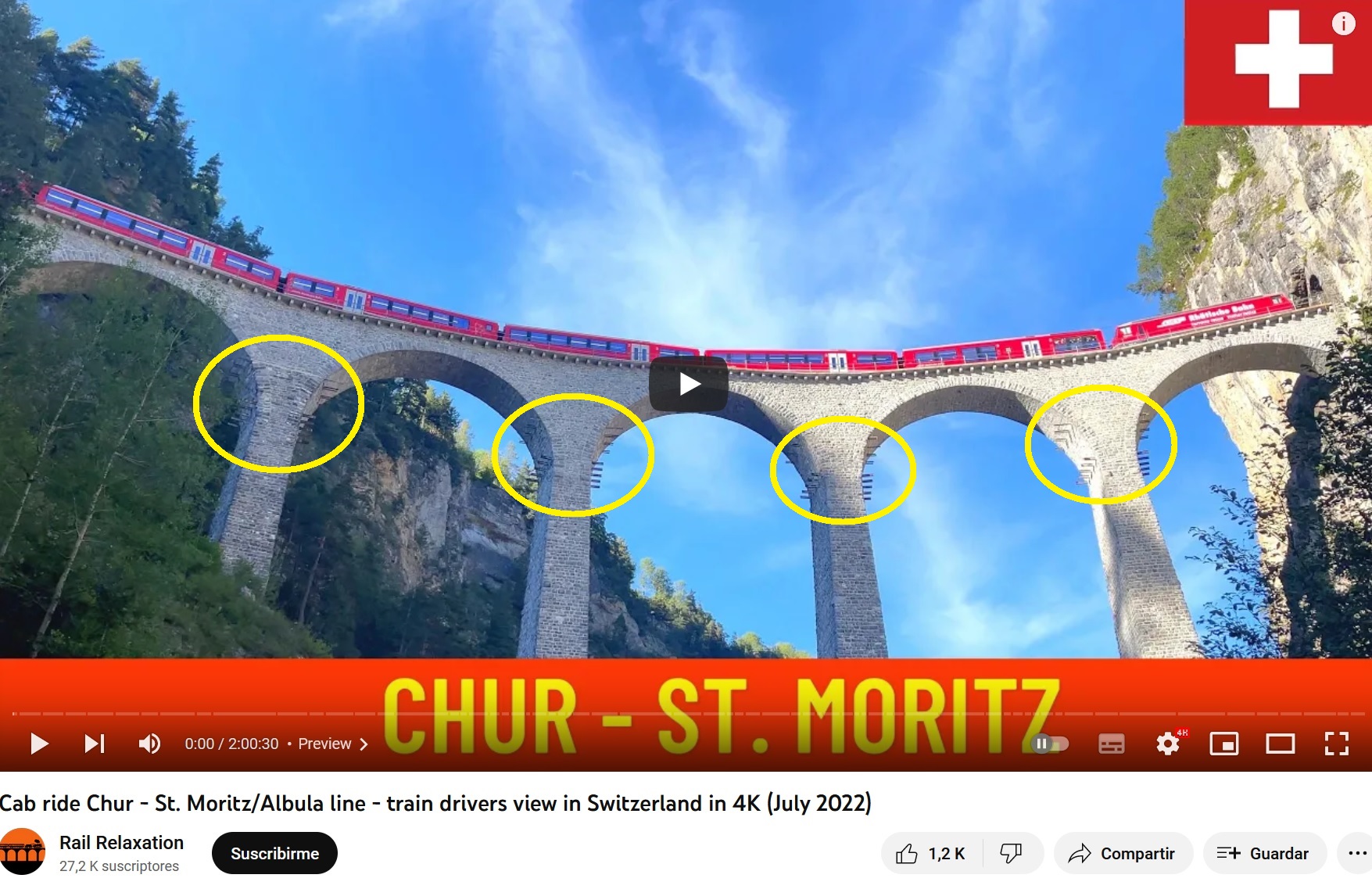

He visto en varios puentes, estas "vigas" que atraviesan el pilar de lado a lado, ¿Qué función tiene?¿Para qué sirve?

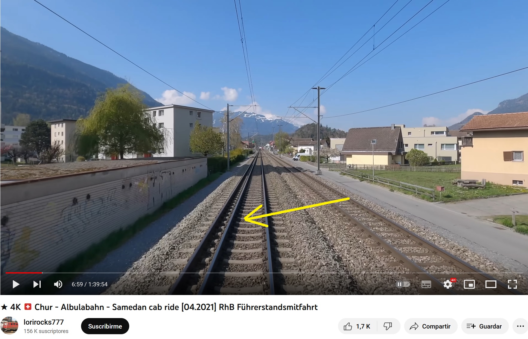

Tercer carril, ¿Qué función tiene?¿Para qué sirve?

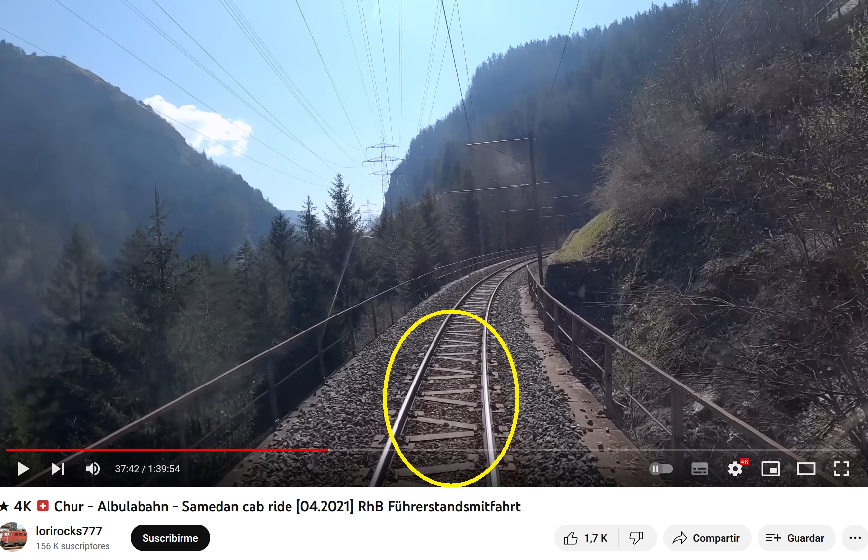

Traviesas en zig-zag, ¿Por qué esa instalación y no la convencional?

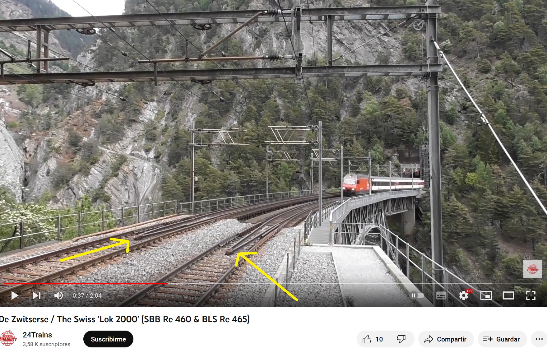

He visto esas mismas "vias centrales" al pasar por varios puentes, ¿Qué función tiene?¿Para qué sirve?

2: El tercer carril, se trata del sistema para poder circular trenes de dos anchos diferentes por la misma traza, en el que el carril derecho es el común, y de los dos izquierdos, uno es para un ancho mayor (parece ancho UIC, 1435) y el interior para el acho menor (parece métrico)
Se trata de una solución habitual para compatibilizar la circulación por algunas zonas, aqui en España tenemos varios tramos de vía de doble ancho (tercer carril), por ejemplo la entrada en Huesca desde Tardienta, o el Valencia - Castellón, en ambos casos para vías de ancho ibérico y UIC.
4: Esas vías centrales que mencionas son encarriladoras, se suelen poner en puentes para que, si hay un eje fuera de un tren, al llegar al puente, trate de volver a la vía, o al menos no se salga mucho del eje central de la misma, hace como un "embudo" para que si hay una rueda entre los carriles, trate de ir lo mas proximo a su sitio, es decir, hace la función de contracarriles a lo largo del puente, y esa cuña de la entrada hace la función de central al material. Su cometido es que en caso de descarrilo, el tren siga por el eje de la vía y no caiga por el puente para abajo.

Pregunta 3: Son las traviesas Ypsilon, usadas preferentemente en ferrocarriles de montaña, para evitar el deslizamiento de la vía a consecuencia de los esfuerzos de frenado en pendiente.
Son las usadas en el actual Cremallera de Montserrat. En el primitivo (1892/1957), ese efecto se soslayaba instalando cada cierta distancia unos pilotes hincados en el suelo , sujetando las traviesas, a la sazón metálicas y de montaje clásico. También en el Cremallera de Núria, tras la última renovación, se ha instalado este tipo de traviesa en el tramo de cremallera.
Debe tenerse en cuenta que en ambos ferrocarriles la rampa máx. en cremallera es de 150 milésimas y de 55 en adherencia.
Por descontado, que recomiendo una visita a ambos ferrocarriles. Por infraestructura, explotación y paisaje.

Interesante esto de las traviesas Ypsilon, acabo de tirar de wikipedia y acabo de ver que también se les llama Traviesas Y. Los trabajos de mantenimiento con estas traviesas, sobre todo el bateo, debe ser muy entretenido.
Tomo nota y a ver si en alguna futura visita a Montserrat o Nuria las veo.

Són piezas sustentadoras de la cintra para la construcción del arco. Normalmente estas piezas se suelen dejar por temas de mantenimiento del intradós del arco.

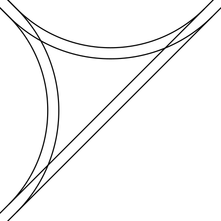

Aprovechando este hilo, me gustaría saber si alguien podría decirme cual es el ancho mínimo necesario aproximado de una playa de vías para poder instalar un triangulo en vía métrica que permita el cambio de sentido de una antigua locomotora de vapor de 8 m . Para realizar este cálculo también me bastaría con conocer el radio de curvatura mínimo que puede darse a la vía para realizar esta maniobra. Gracias de antemano

Por si alquien me puede ayudar, cuando hablo de triangulo me refiero a algo tan simple como esto que pongo adjunto
