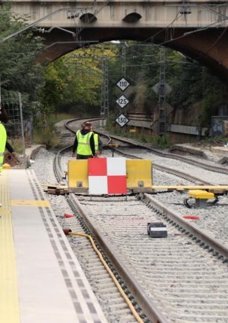

Hola a todos.. siempre me ha extrañado la disposición "moderna" de las agujas, pues a mi juicio : no fuerzan mecánicas tanto de las automotrices como de los aparatos de via ???
el tren "bambolea" al entrar/salir de la estación

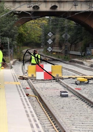

adjunto imagen de de las agujas de entrada. no sé ubicación, donde la via cortada ( por reparacion, robo de cable ?? ) via mas proxima al anden se une a la via general con una disposicion moderna pero rara a mi juicio, no sería mejor la representada con los trazos en paint ??? un desvio en curva
SALUDOS

A pesar de lo que te parece más intuitivo, los desvíos en curva imponen espadines en curva, que son mucho más difíciles de instalar, ajustar y mantener. Por eso, en la actualidad, las directrices de ADIF recomiendan no instalar desvíos en curva. Con los actuales desvíos en recta se consiguen velocidades aceptables a desviada y a la larga evitan el establecimiento de limitaciones posteriores por holguras y desajustes en el acoplamiento de los elementos móviles.

Otro detalle. Hasta la señal cuadrada la vía está renovada. Más allá de la señal cuadrada la via está por renovar.

Pues muchisimas gracias... pero un desvio en curva debajo del paso elevado luciría muy chulo en una maqueta
Y además, son los que están normalizados, lo mismo si quieres ponerlo en curva te toca ir a 30 por desviada y más despacio por la vía no desviada, y con el desvío de la imagen tal vez puedas ir a la velocidad de la curva si no te desvías (o 160 si no hay curva) y 60 si te desvías o te reincorporas a la vía general.
