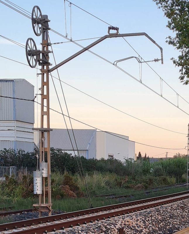

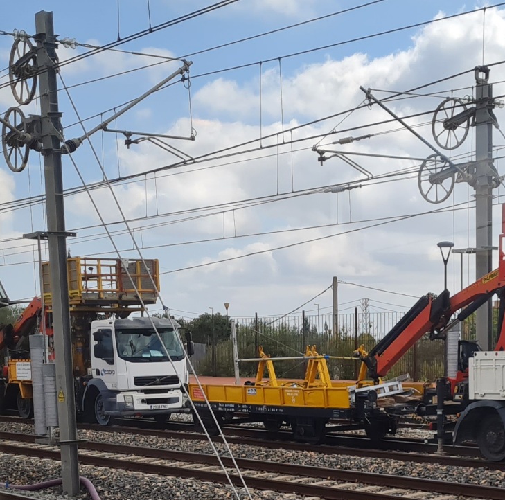

¿Que diferencia hay entre estas dos catenarias?
¿Por que tras el desdoblamiento del Corredor Mediterraneo se dijo que se sustituyo la catenaria de los años 70 por una de "alta velocidad" si en teoria ambas tienen la misma tension - 3 kV de corriente continua?

La primera es una catenaria con postes de celosía, aptas para 3Kv cc mientras que la segunda es catenaria con ménsulas tubulares aptas para 3KV cc y 25KV ca.
Una diferencia que hay entre ambas es que las de celosía (arriba) las ménsulas no están electrificadas, tienen los aislantes entre los hilos de contacto y las ménsulas, en cambio en las tubulares, las ménsulas están electrificadas, tienen los aislantes entre la ménsula y el poste.
Respecto a la segunda duda ambas son por ahora electrificadas con 3KV, pero en un futuro se cambian a 25 KV sin necesidad de más cambios en los postes. Esto mismo se está haciendo por O Porriño también por ejemplo.

La de abajo es una CR220, para pasarla a 25 Kv si mal no recuerdo todos los aisladores deben cambiarse, aparte de retirar un hilo de contacto.
