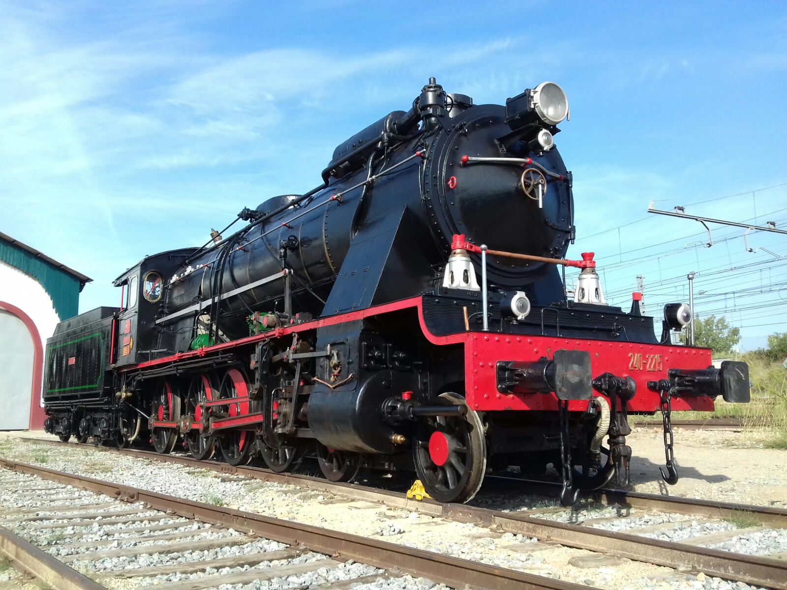

Vista de la locmotora tras ser trasladada desde Lleida a su ubicación actual en Martorell.

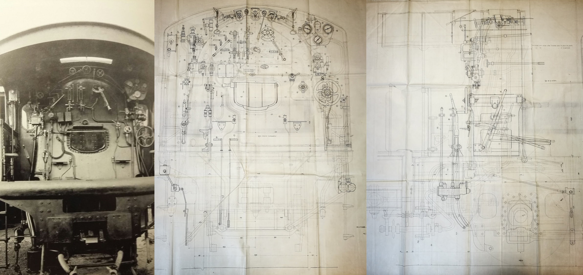

Detalles de su cabina

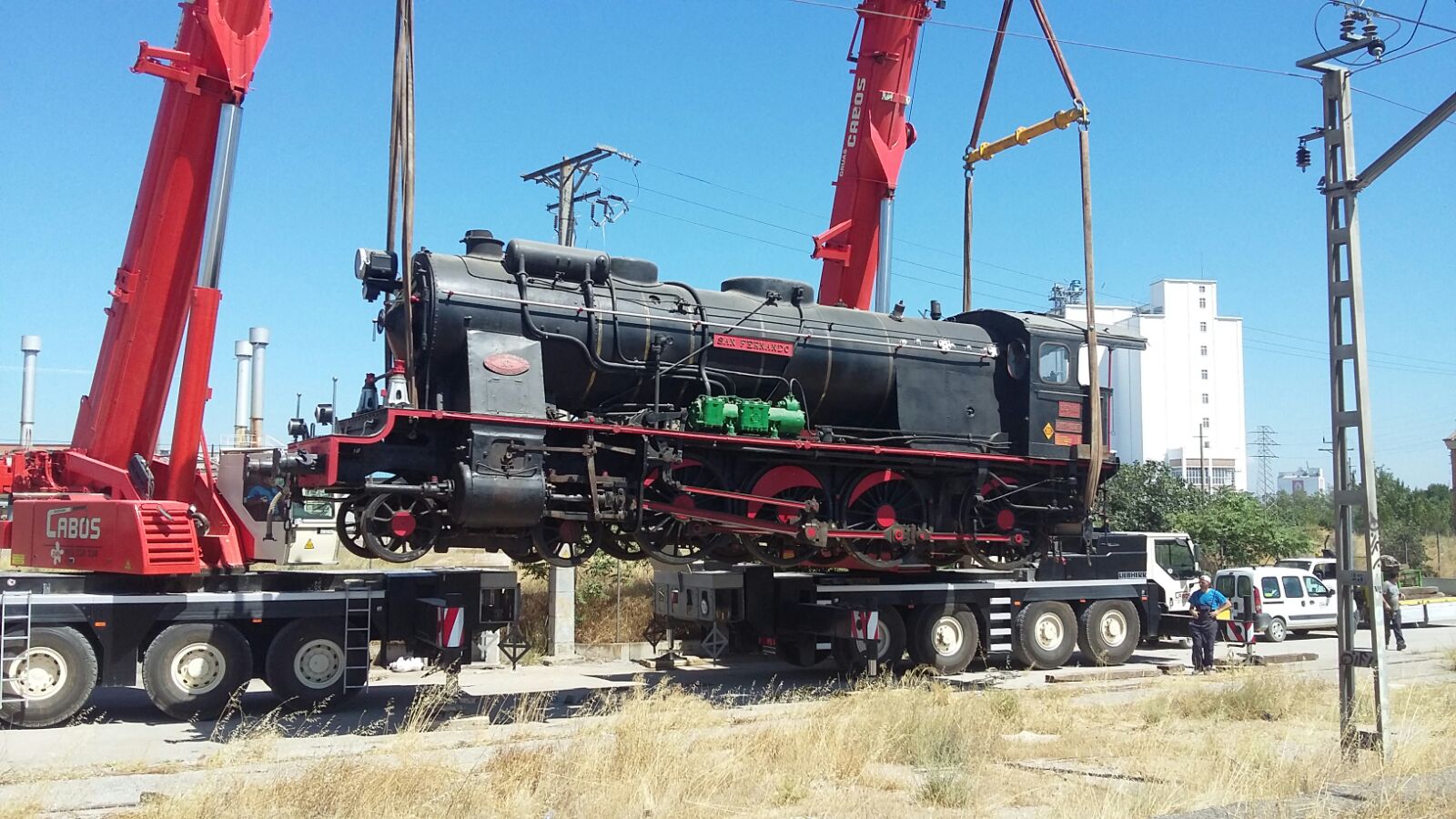

Imagen de la locomotora preparada para ser transportada desde Lleida.
La locomotora presentaba un pobre aspecto fruto del abandono con el que quedó en la nave de Pla de Vilanoveta.
Una vez en Martorell, al margen de la recuperación estética se acometió un estudio para evaluar el estado de la caldera con vistas a su recuperación funcional.

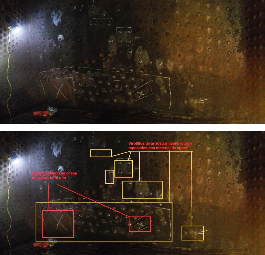

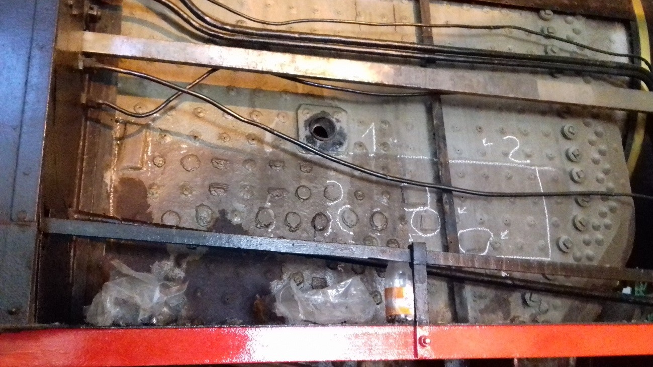

El resultado del primer informe realizado evidenció el grave riesgo en que se encontraba el arriostramiento de la caja de fuego. La imagen muestra zonas con placas soldadas y virotillos rotos y cegados para evitar fugas.

Actuaciones realizadas en el regimiento de ferrocarriles mostraron que se habían soldado en la placa lateral derecha planchas de acero para reponer partes afectadas por corrosión. Estas reparaciones se hicieron sin dotar de arriostramiento la pieza reposicionada. Esto dio como resultado que se generara un abolsamiento en el acero que ponía en evidente riesgo la integridad de la caldera. Con ello, la presión máxima efectiva se redujo de 14 a 12 kg/cm². En estas condiciones realizó todavía algunos servicios.
Afegit lateral dreta.jpg (69.05 KiB) Visto 2553 veces

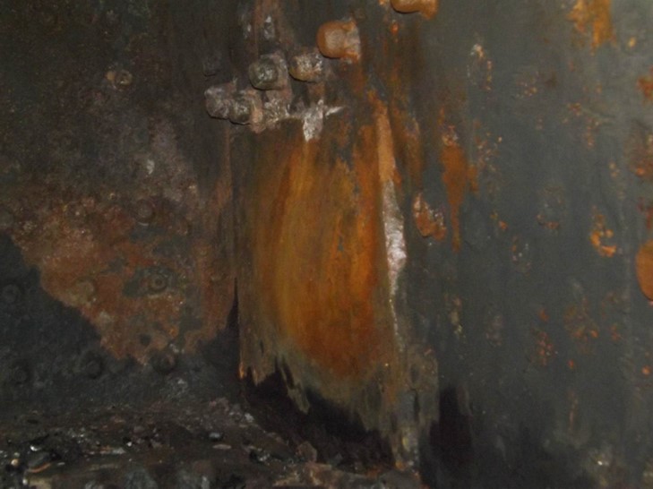

En la parte de la envolvente se hace más evidente como numerosos virotillos fueron taponados con material de aporte para evitar que fugaran al romperse.

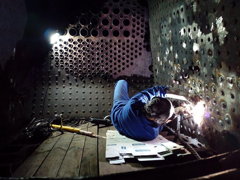

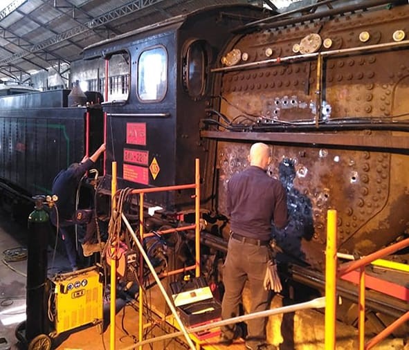

Para restablecer la integridad de la caja de fuego se encargó la reparación a una empresa de calderería acreditada.
treballs 1.jpg (92.34 KiB) Visto 2551 veces

Trabajos de soldadura en el interior de la caja de fuego
treballs 2.jpg (111.25 KiB) Visto 2551 veces

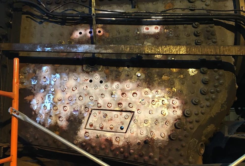

Aspecto de cómo se veía la envolvente tras realizar las primeras actuaciones.
