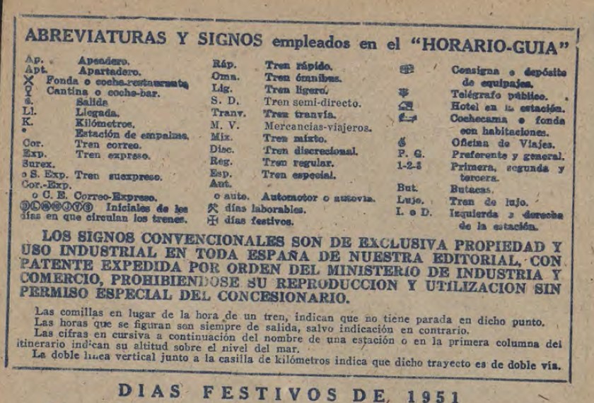

Puede ser Mercancías Viajeros
Nota 10 Sep 2024 20:46
Mensajes: 162
Ubicación: Torrejón de Ardoz
Registrado: 05 Jun 2015 11:23
De hecho, es precisamente eso. Al inicio de los horarios pone las leyendas. Por si en el tuyo no las trae por haber extraviado esa parte, este es de otro del 51 (Octubre)

Gracias a los dos, especialmente a Astur 1968. El horario que tengo no trae esa página, supuse que faltaba y no tenía ni idea del significado de esas iniciales. Muchas gracias por tan completa y concisa informacion

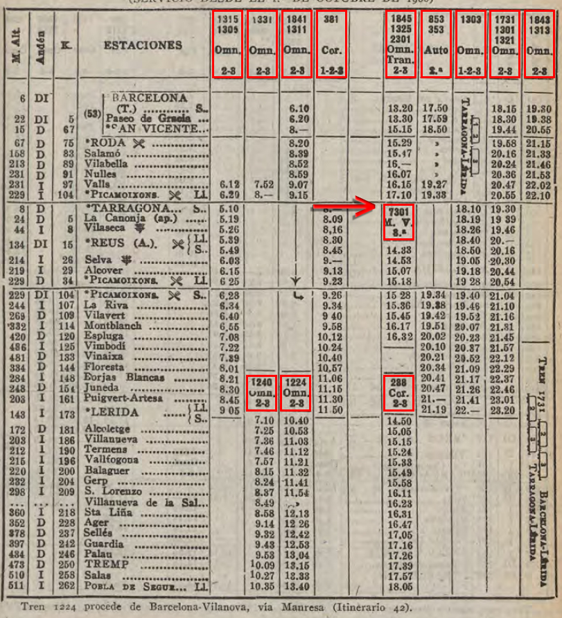

En el foro no encuentro la diferencia. He consultado unos pocos horarios de los 50 y si bien encuentro muchos ejemplos de MV, no veo trenes Mixtos para ver las diferencias. En una misma columna de un tren, he visto que pueden aparecer hasta 3 trenes distintos, por lo que es bastante probable que me haya saltado los los pocos Mixtos que pueda haber.
Buscando por internet, encontré el blog de Alfonso Marco en el que se indica aspectos de cada uno de los trenes "Los nombres de nuestros trenes" (desde 1941 a 2020), aunque para estos dos casos, casi me deja igual, entiendo que el Mixto era un tren de viajeros al que se acoplaban vagones de mercancías y un MV un tren de mercancías al que se acoplaban coches de viajeros. Pero vamos, esto es una suposición.

- "Mixto: similar a ligero, aunque incorporando vagones de mercancías, añadidos a los furgones, presentes en todas las categorías de trenes convencionales.". Circularon entre 1941 y 1965
- "Mercancías con viajeros: trenes de mercancías con asientos de 3ª, a veces 2ª y 3ª e incluso 1ª, 2ª y 3ª. Dentro de la categoría, también Mercancías acelerados. En general de corta distancia pero también larga: Valencia-Zaragoza, Madrid-Córdoba…". Circularon entre 1941 y 1975.
Por cierto, he visto otro blog (trenamano) en el que habla de los trenes mixtos, pero no encuentro menciones o diferencias con los MV.
https://trenamano.blogspot.com/2021/10/trenes-populares-los-mixtos.html
Espero que alguien con conocimiento nos pueda despejar la duda de la diferencia entre estos trenes, que yo también me la había preguntado.
