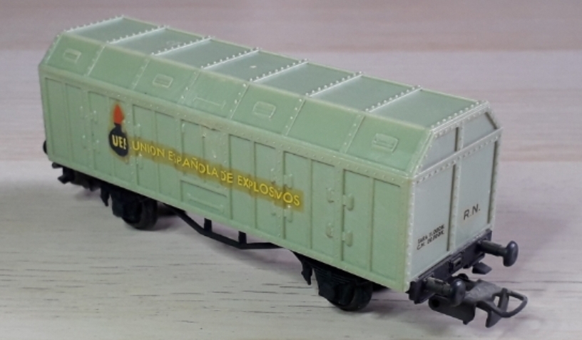

Agradeceria cualquier tipo de información sobre el vagón PR fhv 15086 de la Unión Española de Explosivos y otros posibles vagones similares, si es que existieron. Este es:
Supongo que el que sacó Electrotren en dos colores diferentes pretendía ser este ¿Estoy en lo ciento?
Muchas gracias de antemano

Parece ser que tambien hubo una version de MYC ,con calcas en vez de letras en relieve..
Por cierto no me suena para nada el logo que adjudican a este modelo..a ver si aparece alguna foto con el.
