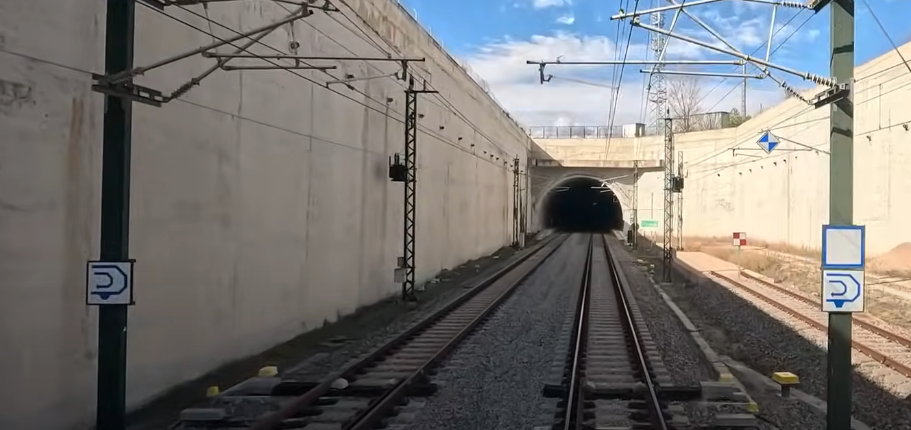

Tengo una duda, me gustaría saber que significa esos cartelones. Están a la salida de Figueras-Vilafant dirección Francia. No los he encontrado en el actual RGC de 2017.

Se trata de una señales que indican el punto donde se debe cerrar los equipos de ventilación.
El objeto de la misma es mejorar la presurización del vehículo para el paso por túneles largos.
En principio solo afecta a trenes que circulan a alta velocidad, y es para minimizar los efectos de la presión al paso por el túnel. La presión es resultado de la interacción del tren con el aire del interior del túnel.
No solo existe la señal de cierre de trampillas, si no que también está la de apertura.
Normalmente, los trenes dotados de estos sistemas, llevan integrada la función técnica en el equipo ERTMS, por lo que la apertura y cierre es automática, al llevar balizas ETCS que dan las ordenes de apertura y cierre. Aunque en la mayoría de los trenes, también cuentan con un mando para hacer la función si fallase el equipo embarcado.

Muchas gracias por la explicación, entiendo que la senal estará recogida en una consigna especial o experimental

Las líneas de Alta Velocidad tienen normativa propia fuera del RGC.

A ver... ahora mismo solo hay una normativa, el Reglamento de Circulación Ferroviaria, RCF, aprobada en 2015, en vigor desde 2017 con modificaciones que se han ido publicando desde entonces a través del BOE.
El RCF aúna las siguientes normativas:
El Reglamento General de Circulación (RGC) (RENFE) año 1992 de aplicación en la red de ancho ibérico
Normas Específicas de Circulación (NEC) aplicables a la línea Madrid-Sevilla,
Prescripciones técnicas y operativas de Circulación y Seguridad (PTO) Madrid-Zaragoza-Lleida de la línea de alta velocidad Madrid-Barcelona-Figueras
Reglamento de Circulación de Trenes de FEVE.
Además deroga también
Manuales de Circulación (RENFE)
Reglamento de Señales (FEVE)
