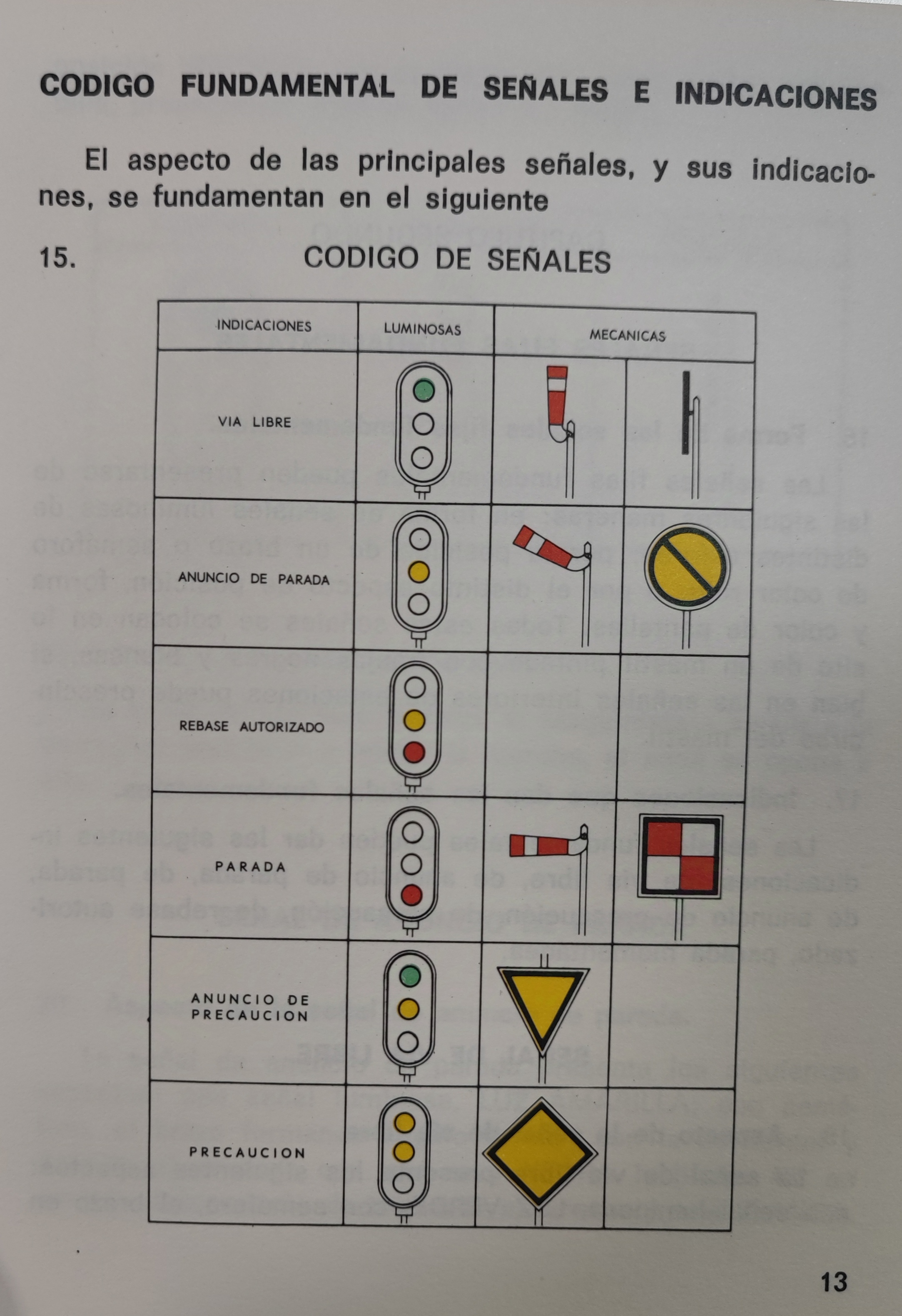

Planteo la primera cuestión:
En este reglameto aparece la señal de rebase autorizado. En dos situaciones: en la señal de entrada y en la señal de salida.
A primera vista, en la señal de entrada me parece concurrente con la señal de anuncio de parada (luz amarilla). En la señal de salida, si el tren tiene destino a talleres o instalaciones similares (que no sale con destino a la siguiente estación) si que la veo la utilidad. ¿En que situaciones se usaba y en que se diferenciaba de la señal de anuncio de parada?

"Rebase Autorizado" se podría presentar en una señal de entrada cuando un tren tiene permitida la entrada a la estación a una vía ocupada por otro tren. Sucede asimismo en la Red de Vía Ancha, actualmente en ambas redes el foco no es amarillo pero blanco. En el Reglamento de Senales de RENFE de 1949 el foco era amarillo y no blanco (en señales mecánicas, el brazo de maniobras era tabién amarillo), de modo que la combinación rojo-amarillo significaba también en la Red de Vía Ancha rebase autorizado.
En Norte y MZA los focos de las señales luminosas tenían el mismo orden que en FEVE. El foco rojo estaba abajo, donde actualmente está el amarillo y el verde (históricamente el actual amarillo era verde) en lugar del rojo. El foco superior para vía libre entonces blanco (hoy verde) siempre se encontró en la parte superior. Con el cambio de colores, quedó de arriba a abajo verde-amarillo-rojo (como se observa en las imagenes aportadas por Mascarat). Desconozco el porqué del cambio de orden de los focos al verde-rojo-amarillo actual y cuando se produjo en ambas redes.
Posteriormente en RENFE "rojo-amarillo" significaba parada diferida. Los discos rojos de parada diferida tenían ese alumbrado de noche, creo que en forma de señal luminosa no existió ninguna (o para precisar y muy probablemente solo una, la señal de parada diferida de la estación de Tosas lado Puigcerdà, la cual se encontraba dentro del túnel).
La posición del verde y amarillo actual tiene que ver con la visibilidad de la orden de anuncio de precaución, cuanto más separados estén ambos focos mayor es la distancia a la que se perciben ambos. Por ejemplo en las nuevas señales unificadas con más de 3 focos el verde y amarillo ocupan las posiciones extremas.

Y ademas, como curiosidad, en las señales avanzadas de las LAV, que solo tienen 2 colores (amarillo y verde, pues no dan parada) si la señal puede dar anuncio de precaución se usan señales de 4 focos con los dos focos centrales cegados, y si no puede dar anuncio de precaución se usan señales de 2 focos. Esto es porque al tener los focos mas separados se puede apreciar a mucha mas distancia el estado de la señal cuando ésta ordena anuncio de precaución (lo mismo por lo que en Renfe se cambió el amarillo del foco central al inferior hace muchos años).
