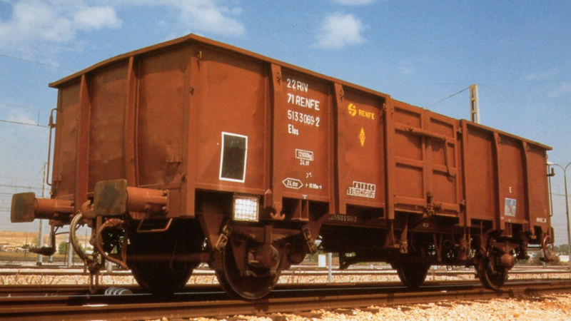

Buenas, decido abrir este hilo despues de buscar y no encontrar ninguno donde se hable de esta serie de vagones de renfe de los que no se encuentran facilmente muchas fotografias. A ver si podemos ir aportando mas información sobre ellos entre todos, historia, traficos que realizaban y aportar alguna fotografia de poder ser.
Aqui pongo una del modelo en cuestión.
X4_ (5).jpg (72.6 KiB) Visto 6941 veces

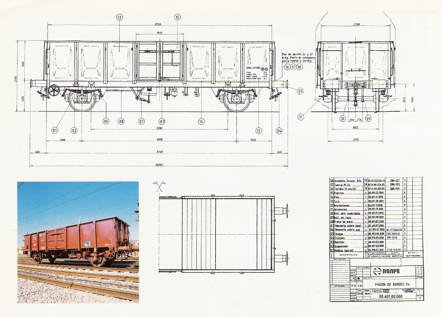

Pues me sumo al post adjuntando el plano con el que Electrotren ilustró uno de sus catálogos de finales de los 80.
Plano Electrotren X
RápidodeCádiz

Interesante documento, gracias. A ver si se anima mas gente.
Si no estoy equivocado estos vagones empezarón a circular en 1984, ¿?.

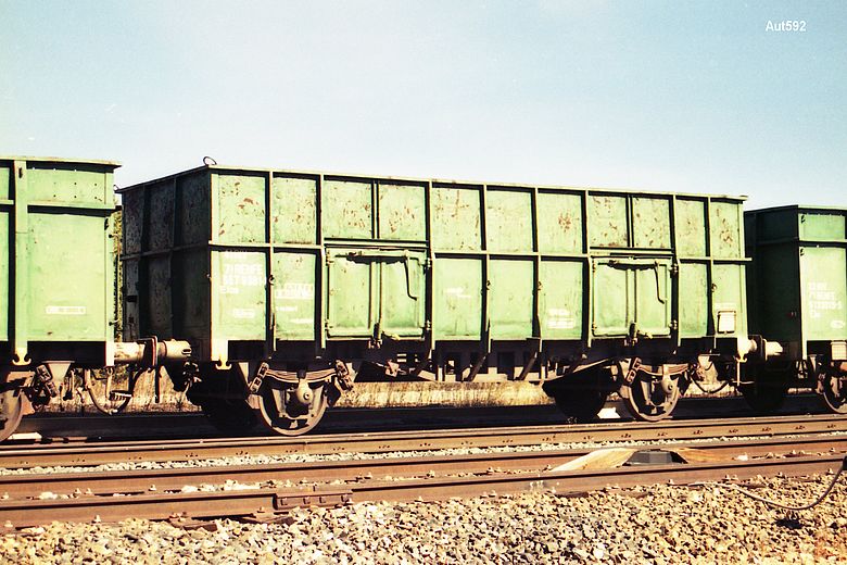

Añado 2 fotos de vagones Elos con los bordes recrecidos. El segundo con distinta construcción y 2 puertas, aunque también identificado como Elos. Estos vagones se utilizan para el transporte de madera.
Vagón Elos recrecido 1 puerta (2014).
Vagón Elos recrecido 2 puertas (2014).

La segunda foto es un X3 recrecido, que creo que se paso a denominar X7.

Sin poder asegurar nada, es altamente improbable, porque el recrecido de los X 390000 (lo que denomináis X4) parece que fue coetáneo al de los X 385000 y data de 1987-88, muy anterior a la pintura verde.

Interesante lo que comentas, javierfl, acerca de los recrecidos y sus fechas (anteriores a la pintura verde). Lo que explica, lógicamente, que haya X recrecidos (los de KTrain, para entendernos) pintados de rojo óxido y después de verde.
Sin embargo, no conozco ningún Elos X4 recrecido pintado de rojo óxido. No digo que no los haya habido, solamente que nunca he visto ninguna foto, ¿seguramente por ser menos numerosos que los X?.

Los vagones X4 (RENFE: Xcev-390.001 a 390.200 / UIC: .Elos 22 71 513 3 000-7a 3 199-7), fueron construidos por TAFESA en Villaverde Bajo (Madrid), que se los entregó a RENFE en 1984. Se diferenciaban de los X1, entre otras cosas, porque su caja presenta una mayor altura (1,5 metros en los X4 y 1,15 en los X1), tenían una mayor resistencia estructural, su piso era de madera y metal, tenían una única puerta de doble hoja por costado y porque eran aptos para tráfico internacional mediante el cambio de ejes, como indica el régimen de intercambio de su matrícula UIC -22-.
Entre los años 2001 y 2003 se les realizaron diversas modificaciones, entre ellas, el recrecido de la caja pasándose a denominar X8 (de modo que a partir de este momento desaparece el código de reparto X4). Todos salieron de dicha modificación decorados en verde-gris, ninguno ha lucido la pintura rojo óxido, a diferencia de los X4, en los que es posible que (a falta de documentación gráfica), ninguna unidad se decorara en verde en previsión de su pintado posterior tras su transformación a X8.
Se modificaron 198 vagones de las 200 unidades que originalmente componían la serie X4 y no fueron posteriormente rematriculados, manteniendo sus matrículas UIC originales y perdiendo las de RENFE, si bien, éstas últimas siguen apareciendo en los álbumes de vagones de la compañía.
