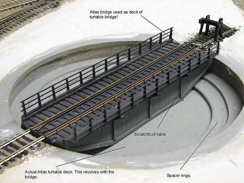

Una idea interesante para un puente giratorio.
Se toma la ATLAS 305 como base aprovechando los mecanismos (hasta el motor si lo añades), se hace un puente mas largo (22 cm no se si va a dar para locos con tender) ...
no es muy caro y es personalizable

El Dapol y el de Kibri no vienen preparados electricamente ni con enclavamientos para el alineado de las vias, con lo que hay que ingeniarse alguns sitema para asegurar ambas cosas.
Yo compre el Kibri, y después de devanarme los sesos me sale mas fiable y barato comprarme la Atlas 305, que ya lleva el sistema de enclavamiento en las 23 posiciones sistema de alimentacion de la vía y cambio de polaridad... no sé todavía le doy vueltas.
Mi loco mas larga es una clase J de bachman, ... y son 34 cm de puente que preciso (eso sin el segundo tender) Es una loco preciosa pero muuuyyy larrrga.
Como es la única, y un puente tan largo igual me da problemas por el espacio, igual me planteo hacer un bucle de retorno semi-oculto para darle la vuelta y que entre en al cocheras en su dirección adecuada sin que precise de puente giratorio, y el puente giratorio lo dejo para locos mas normales.
Hola, alguien puede decirme que fabricante y referencia es el puente que aparece en la fotografía??
Por otra parte querría preguntaros si alguien sabe si el puente Atlas para H0 viene con un plano de cómo hay que instalarlo donde vengas las medidas, etc. y si alguien lo tiene que lo pueda incorporar aquí para planificar la instalación de un puente como ese?
Un saludo y muchas gracias.
