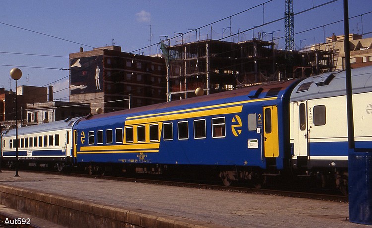

Sobre el tamaño de la franja marrón del techo he encontrado esta foto de mi autoría, será de mediados de los 90, donde todavía puede verse en esta composición un 9.000 azul/amarillo tardío prácticamente con todo el techo marrón. Personalmente, en el modelo lo prefiero completamente de azul, pero os dejo la foto para los que prefieran aproximarse al real.
Coche 9.000 nueva imagen, hacia 1995. Foto: Aut592.
