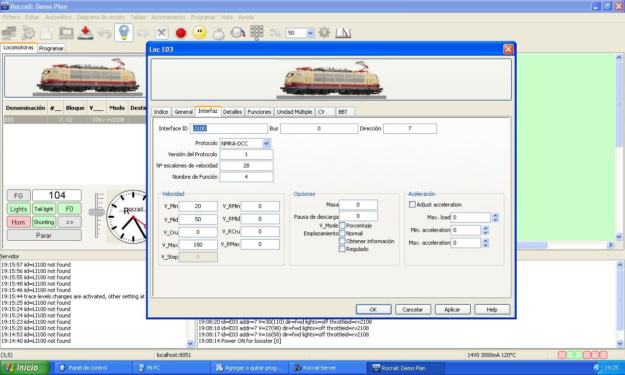

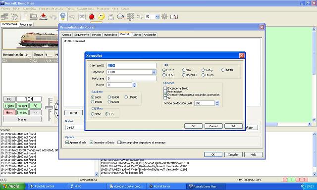

Estoy intentado conectar el Rocrail a la central lenz y me encuentro que dice que no encuentra la central, os pongo un par de fotos de la configuración de la central y de las locomotoras, y si encontráis algún fallo, comentadmelo por favor, porque no hace nada.
Usando la misma configuración de COM1, 9600, CMR.. en el Itrain funciona a la primera.
En la parte de abajo izquierda aparece: Servidor>LI100(nombre de la central lenz) not found, por lo que creo que el problema tiene que estar en la configuración de la central.
Muchas gracias

pues ami me pasa como a ti, pero no encuentro la solcuion. En central pongo roco(multimaus es la que uso) y en la ID interface de las locos, pongo s88xpresnetli( rosfot), que es el interface que uso, y nada

Solucionado. Como uso la interfaz de rosoft la s88xpressnetli, en la.opcion de central (propiedades de rocrail) he seleccionado xpressnet y en sus propiedades he seleccionado COM5 que es la que me indicaba al configurar la interface en el pc.
En los recuadros de interfaz id de las locos los he dejado en blanco y listo a rodar.
