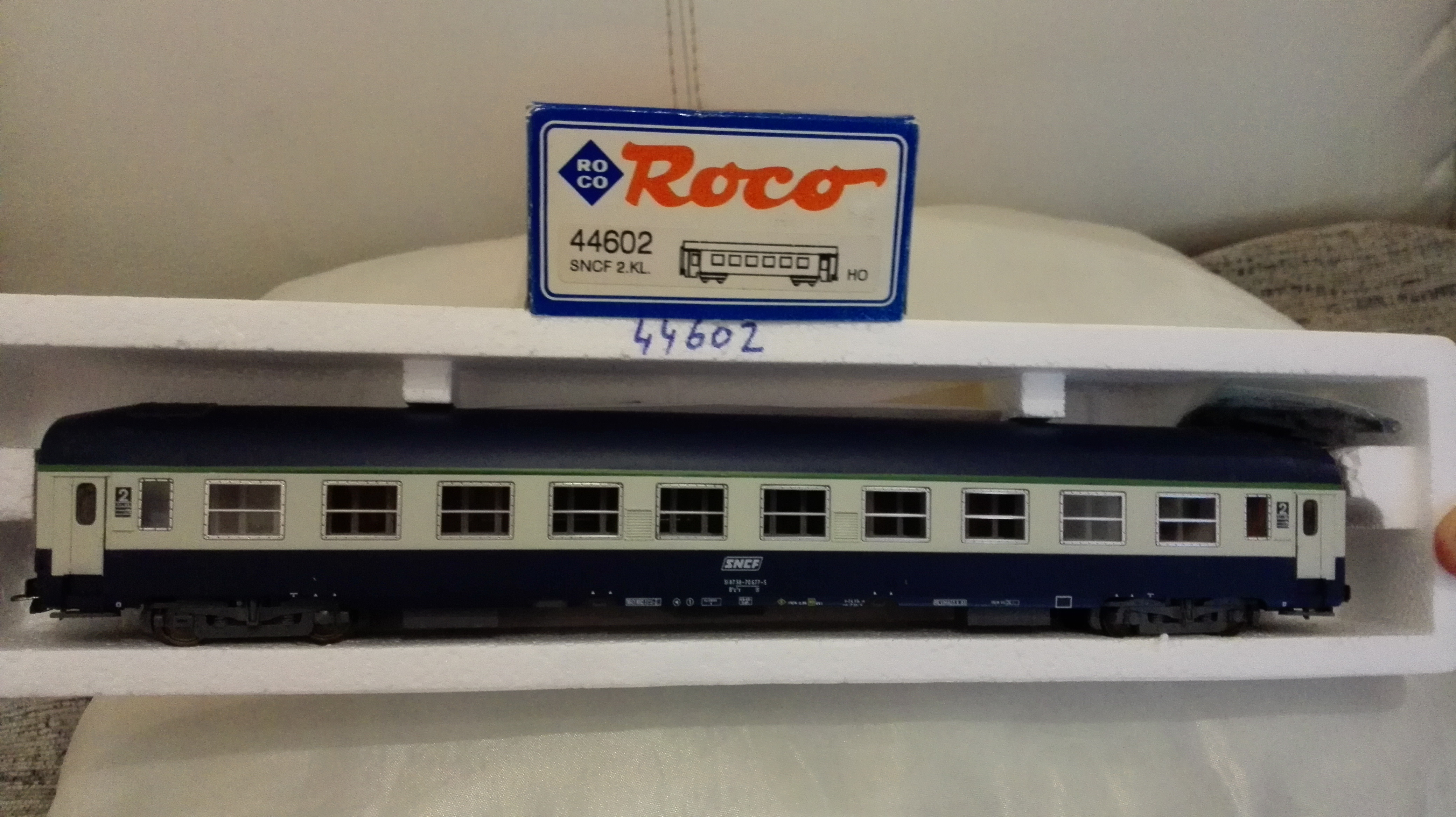

Estoy coleccionando exclusivamente material que circulara por Miranda de Ebro sobre los años 80 (en concreto año 1984)
Me sabrían decir si este coche en concreto formaba parte de por ejemplo: SUR EXPRES... O PUERTA DEL SOL de dicha epoca..
(Dispongo actualmente del set puerta del sol de roco) y quisiera saber si puedo acoplarlo y que sea real....mil gracias de antemano

OK`, por Miranda con el "Puerta" o el "Sud" en los 80's; pero debería llevar unos bogies del mismo tipo que los Wasteels, que son los intercambiables. Puede combinar en el mismo tren con los Wasteels, hasta 1984 aprox., y después con los VU modelo "Corail" ( por ejemplo ref. Roco 45390 )

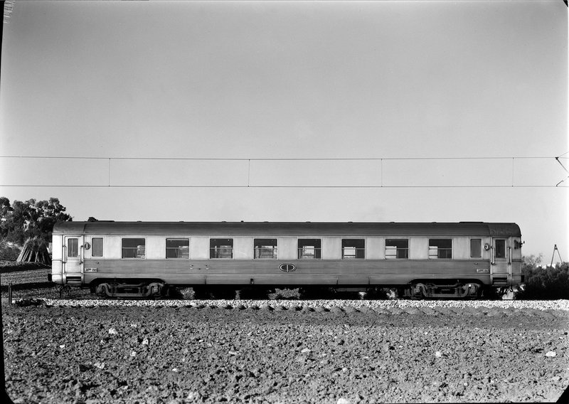

Genial...ya puestos...Existe algún coche como los que lleva el Sur expres los portugueses, los que son como de acero???me gustarla hacer si es posible una composición de dicho expreso de los años 80 y por lo que veo en vídeos y fotos...pongo un ejemplo:

No, el coche CP de tu foto es un Carel-Fouché : circularon en el Sudexpress en los años 60 ( uno de ellos quedó destruido en el accidente de Villar de los Alamos en 1965 ); pero en los 70 y 80 circularon los también inoxidables "Sorefame", que no se producen en HO, y que se parecen más bien poco.
Detalles en este hilo vecino : viewtopic.php?f=6&t=57571

¿sabriais alguna referencia mas en escala H0 de coches de la sncf que circulasen por España?

COCHES CAMAS.-
UH
ROCO ref. 44050, azul clásico, inscripciones en español, con escudo ciwl
ROCO ref. 44036 set, azul clásico, inscripciones en español, sin escudo.
ROCO ref. 44840, azul, techo y puertas blancas, TEN
LITERAS.-
DEV
LIMA ref. 309100, verde oscuro
LIMA ref. 309160, “ “
LIMA ref. 309208, “ “
LIMA ref. 309200, azul/gris
LIMA ref. 309209, “ “
LIMA ref. 309373, “ “
LIMA COLECCIÓN ref. 309209, verde WASTEELS
EURO-SCALE C.B.MODELISMO ref. 8709, verde oscuro WASTEELS
“ “ “ ref. 8710, verde/gris WASTEELS
“ “ “ ref. 8711, azul/gris WASTEELS
UYC – Y
ROCO ref. 44602, azul/gris
ROCO ref. 44604, azul/gris ¿
ROCO ref. 44608, verde/gris ¿
ROCO ref. 44613, azul/blanco
ROCO ref. 44618, azul/blanco WASTEELS
ROCO set ref. 44036, azul/blanco WASTEELS
ROCO ref. 45307,
CORAIL
ROCO ref. 44818, azul/blaco, logo encuadrado
ROCO ref. 45818, “ “ logo nouville
ROCO ref. 45386, “ “ logo casquette
JOUET ref. 5.366, “ “
Puede que haya más, también puede que alguna ref. este equivocada o no sea del todo correcta, y por supuesto en alguno de ellos los boges no sean del todo correcto, pero bueno, si te puede ser de ayuda...

Entonces ¿asta que año máximo circularon los coches (Carel Fouche) ??????
