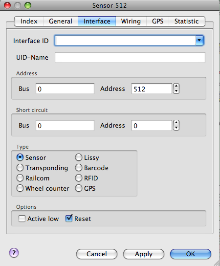

Yo diría que Output irá a la interface e Input vendrá del otro retromódulo. En cualquier caso, si fuera al revés, no verías nada en Rocrail, pero en S88 no ocurriría nada más. Así que prueba y comunica aquí el resultado correcto, por favor.

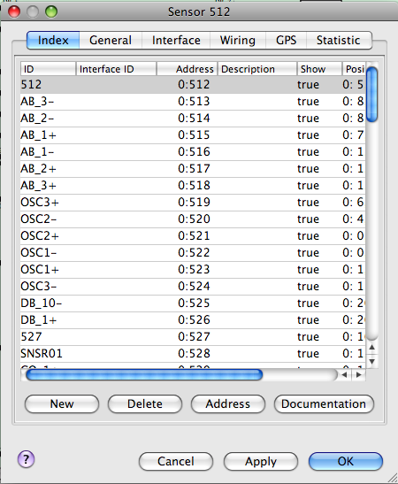

Para ver los sensores en Rocrail solo hay que asignarles números a partir del 512 de forma correlativa si en la GenLi la configuración es la usual. Pero eso depende de la configuración de dicha GenLi. Prueba también.
Yo uso la GenLi-S88 de Paco Cañada, y la tengo configurada con las opciones por defecto, con lo que mi primer sensor es el 512 y así sucesivamente. En Rocrail basta con lo de la imagen.

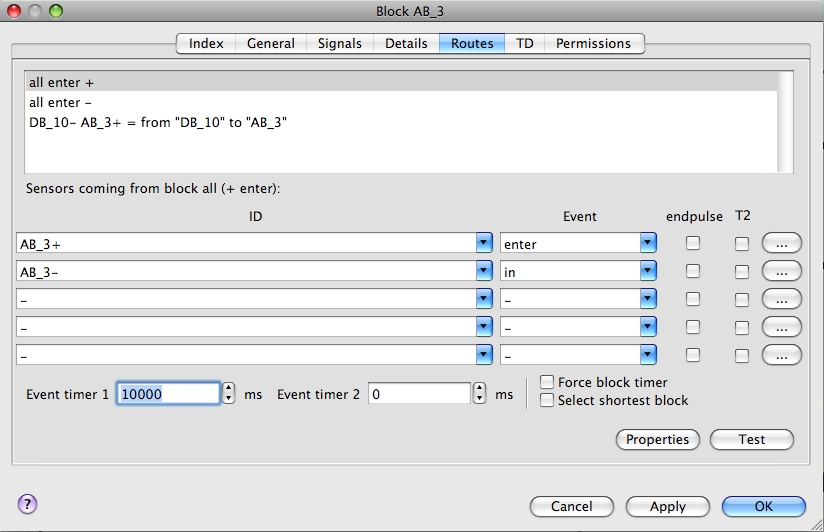

Si el sensor debe cumplir alguna función en relación con un cantón (función ENTER, función IN, etc) entonces sí que hay que asignar el sensor a dicha función dentro de cada bloque. Aquí muestro cómo hacer que el sensor AB_3+ sea el que determine la entrada al cantón AB_3 por el lado +, y el sensor AB_3- es el que marca que el cantón AB_3 ya está ocupado (se ha encendido el sensor de su extremo -).
Como resultado, en la información del sensor aparece estas asignaciones. Creo recordar que esto lo hace Rocrail él solito:
En lo que sí te insistiría es en la denominación que le debes dar a cada sensor, para que te identifique a qué cantón está normalmente asociado y a cuál de sus dos lados también. El criterio que yo sigo lo habrás deducido ya. Solo te aclaro que el cantón AB_3 es el correspondiente a la vía 3 de la estación "Abril". Te muestro ahora la lista de los primeros sensores que utilizo. Estoy muy satisfecho con esta forma de nombrarlos y te la recomiendo.

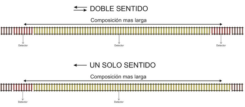

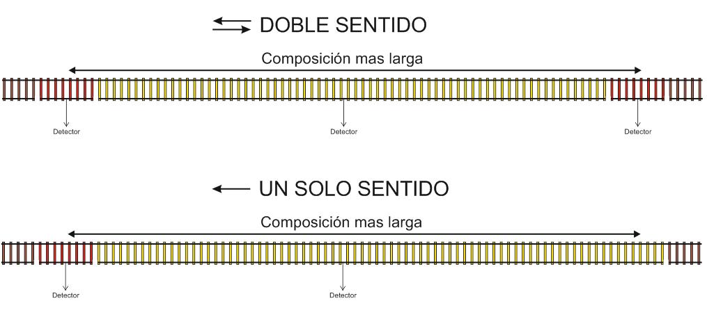

Yo es que he seguido el sistema de 3 contactos o sensores para la doble direccion porquue las circulacion de.mi maqueta es asi.
Enviado desde mi GT-N7100 mediante Tapatalk

Y lo he representado de la.siguiente manera .

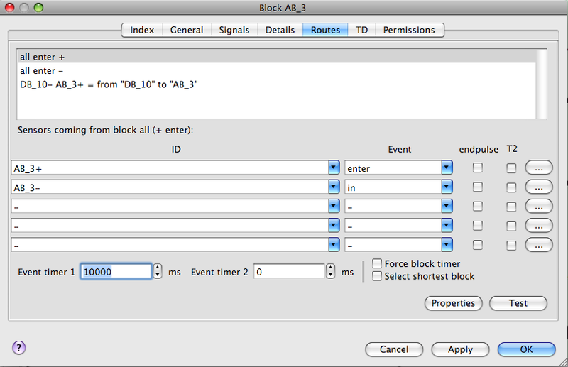

Aunque es posible hacerlo como tú planteas, en realidad no es necesario emplear más de dos sensores por cantón.
Fijémonos en el cantón que llamas "01" (un nombre algo pobre, por cierto :D ). El sensor de su lado más yo lo llamaría "S01+" (tú le has puesto "1.1"). El de su lado menos sería el "S01-" (tú le has puesto "1.2"). Vete a las propiedades del cantón "01" y en la pestaña de rutas asígnale a todas las que entren por el lado más ("all enter +") el sensor "S01+" como función ENTER, y también el sensor "S01-" como función IN. Y recíprocamente, a todas las rutas que entren por el lado menos del cantón ("all enter -") le asignas el sensor "S01-" como ENTER y el sensor "S01+" como IN. Es todo.
Al crear rutas que lleguen o salgan del cantón "01" el programa ya sabe cuándo reservarlo, cuándo liberarlo, y sobre todo cuándo frenar la locomotora que tiene que parar (al ocurrir un ENTER) y cuándo detenerla (al ocurrir un IN). El ajuste fino del punto de parada en cada sentido se hace con los temporizadores "Event timer 1" y "Event timer 2".

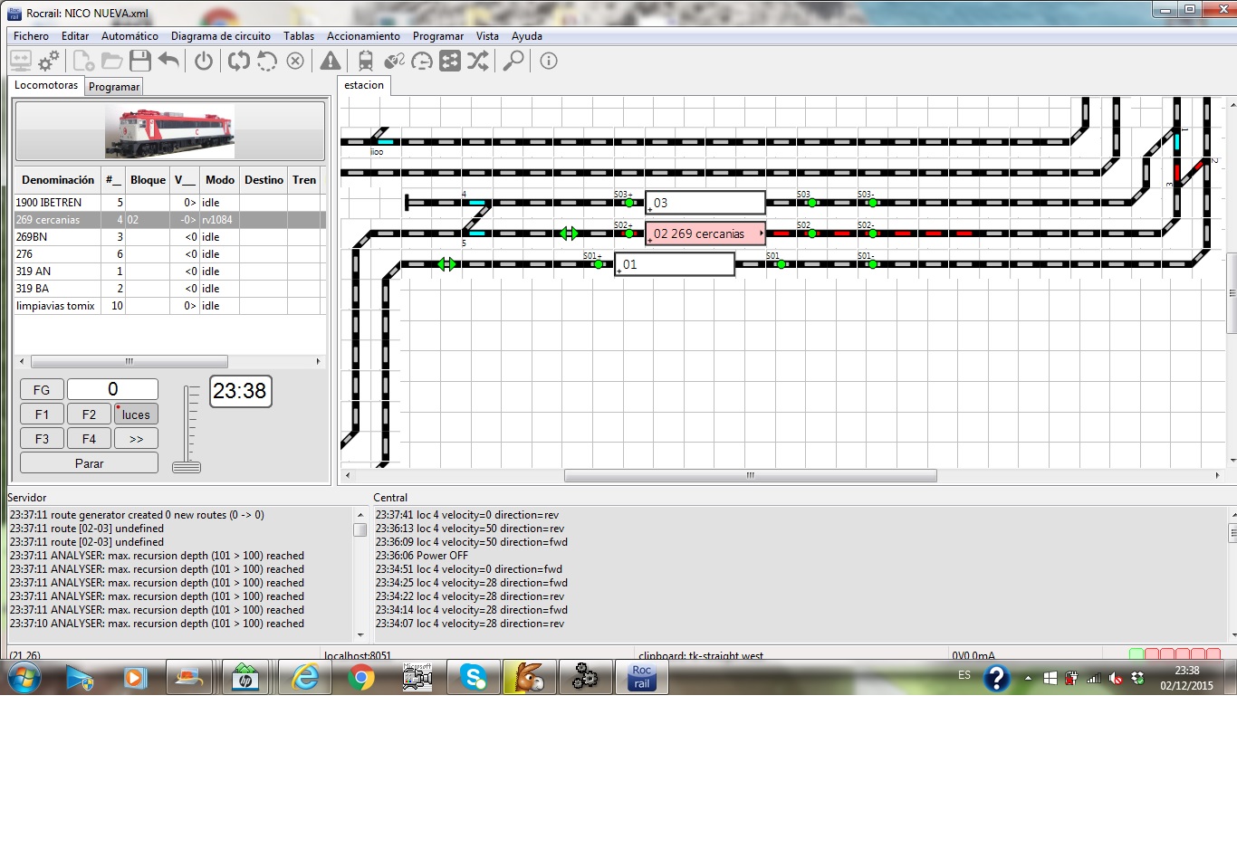

Nota 02 Dic 2015 23:47
Mensajes: 312
Registrado: 08 Abr 2009 02:04
no se que hago mal.
Sigue sin parar la maquina, pasa de largo, indica cuando pasa por los sensores pero nada mas.
Cuando analizo me dice que no hay rutas.
Adjunto imagen
un saludo
Betera(Valencia)
[size=85]multimaus+s88XPressNeTLi+rocrail
Nota 03 Dic 2015 08:44
Mensajes: 761
Registrado: 12 Ene 2012 14:44

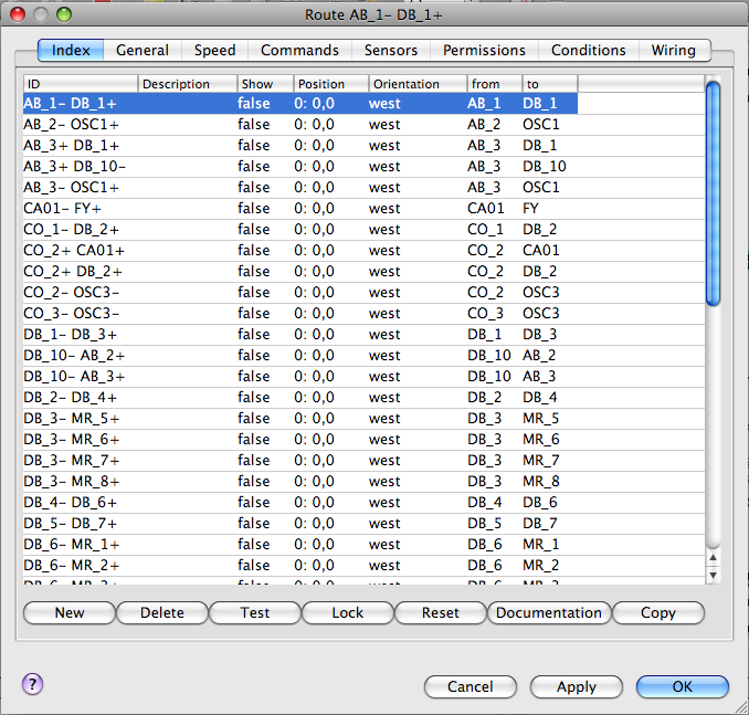

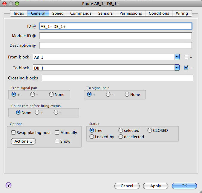

Claro. Necesitas crear rutas de cantón a cantón. Se programan diciendo qué cantón es el inicial y cuál es el final y, opcionalmente, cuáles se cruzan en el camino. Yo considero que los trayectos en plena vía son también cantones, con su pareja de sensores cada uno, y gracias a mi sistema de nombrar las cosas es muy fácil definir después las rutas.
Lee aquí sobre las rutas en la Wiki de instrucciones de Rocrail.
Al final acabas teniendo muchas rutas, pero se tarda muy poco en definirlas. Estas son las mías:
La definición de una cualquiera implica asignarle obligatoriamente un nombre y los cantones de inicio y de fin. Ojo al signo del cantón, que se determina haciendo clik (o no) en la marca de la derecha.

Nota 15 Dic 2015 22:24
Mensajes: 312
Perdon por contestar tan tarde Norber.
Ya esta solucionado y ya tengo mis rutas. El.problema era que tan solo habia hecho 3 bloques en el programa y estaban.los 3 en la.estacion. Al poner los 5 restantes el programa ya me ha analizado las rutas.
Muchas gracias como siempre.
