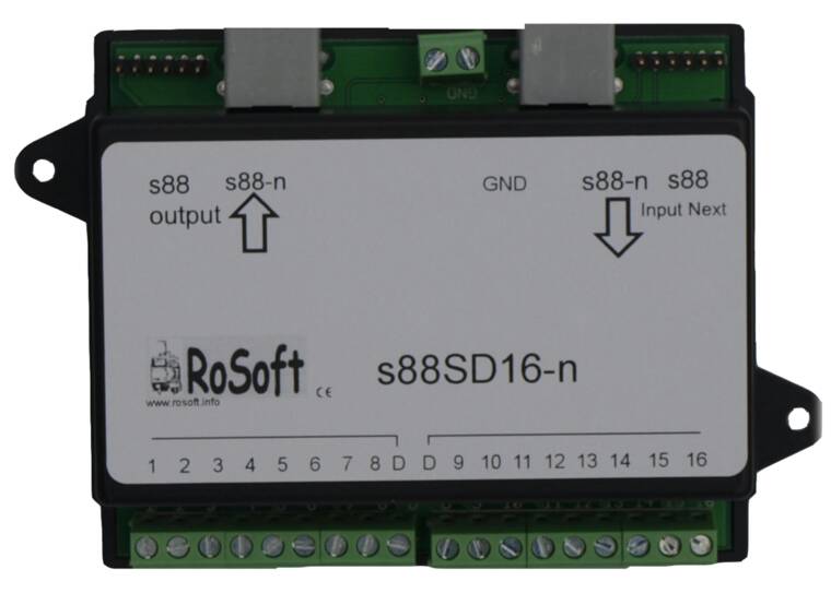

Hola. Tengo un quebradero de cabeza. Uso 2 retromodulos S88SD16-n de Rosoft unidos entre si por el cable que suministran s88RJ45. La cuestion es que las direcciones que he usado en el primer retromodulo son correctas, es decir, estan bien asociadas a los sensores que son 16 y acordes a sus respectivos bloques. Use como comento en un post, el compañero Norber, la primera direccion fue la 512 para el primer sensor y asi sucesibamente hasta la direccion 527.
El problema biene al dar la direccion 528 que ya corresponde al otro modulo( primer cable que sale del segundo ), que no la reconoce y asi sucesivamente.
El segundo retromodulo funciona , ya que le he dado direcciones de otros senosres del primer retromodulo , y he cambiado los cables conextores de lugar entre los retromodulos y funciona.
Ya no se que hacer.
Si alguien me.puede hechar una mano lo agradeceria muchisimo.
Adjunto la foto del retromodulo.

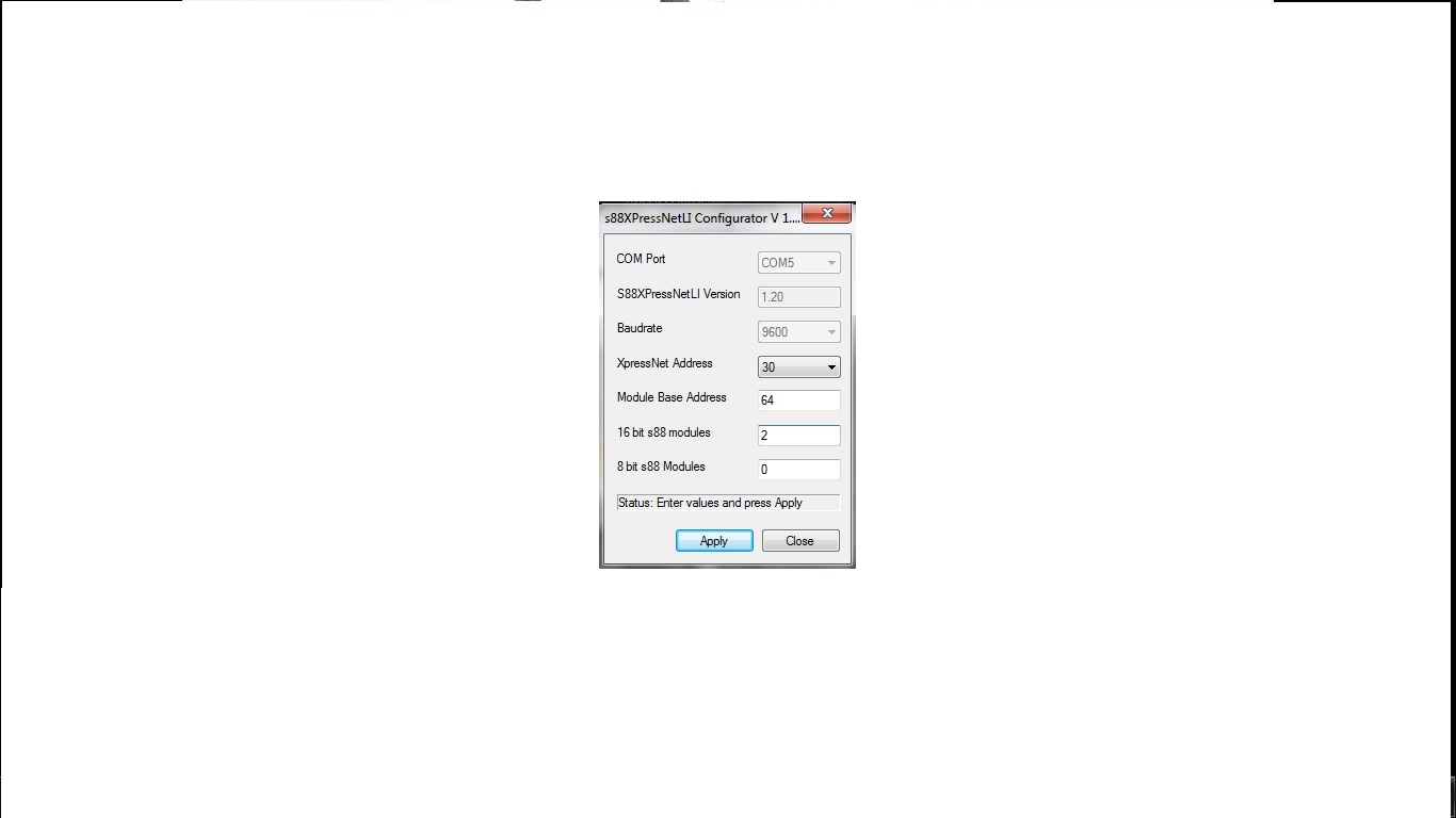

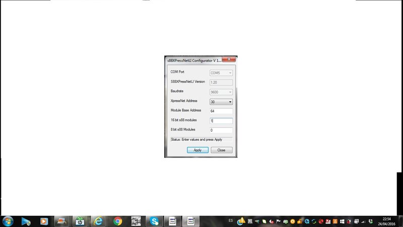

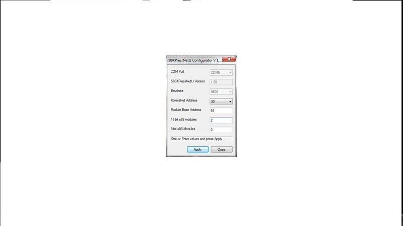

Bueno pues ya esta solucionado!!!!!!!!!!!!!!!!!!!!!. Casi despierto a mi hijo de la alegría que me ha dado :lol: :lol: :lol: .
Ya me lee todos los sensores!!!!!!!!!!!!!!!. Efectivamente pacosur era lo que me habías dicho , he cambiado a 2 módulos y tachannnn, solucionado.
No se que haría sin vosotros, os debo una paella.
Adjunto fotos para que se vea donde se cambia el numero de módulos .
Un saludo enorme
