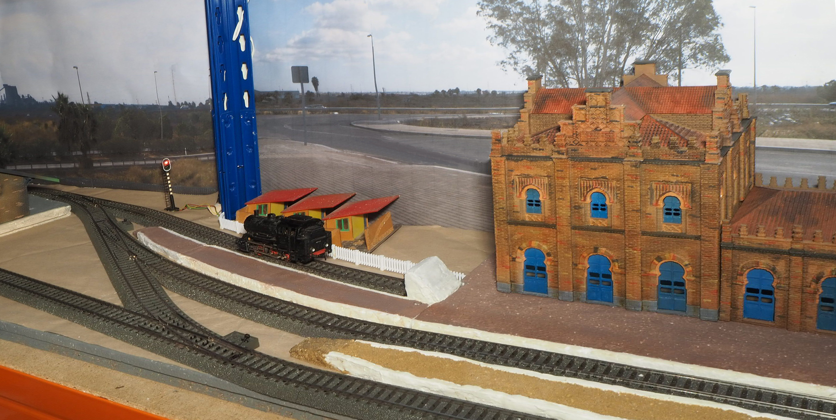

Adjunto dos imágenes, una de una locomotora escala H0, otra de mi pequeña estación oculta en construcción, enfocando desde 50 hasta 300cm (0,5 a 3m). Los datos técnicos de esta última son:
Toma de seis imágenes, en esta ocasión enfocando sucesivamente los objetos colocados a distinta distancia (el horquillado automático habría dado un mayor número).
Cámara Olympus E-PL9, con objetivo standard 14-42 a 42mm, equivalente a 84mm en formato completo (FF).
ISO 250, 1,6 seg, f:8.
Iluminación en primer plano con un flexo y lámpara de 60W; en el centro tira de LEDs al techo; para el fondo foco de 300W a unos 2 metros.
Apilamiento de las tomas con Photoshop CS6, automático sin retoque (actuar con las máscaras habría mejorado el resultado).

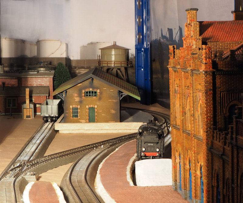

Adjunto otro ejemplo, con la misma cámara y distancia focal, con horquillado automático. Abarca una profundidad de prácticamente dos metros (añado otro punto de vista del escenario con una toma única para dar idea).
ISO 800, 1/80 seg, f:5.6.
Iluminación con foco de 300W desde el primer plano.
Apilamiento de las tomas con Photoshop CS6, automático. El resultado ha sido ligeramente recortado en los laterales y la parte alta.

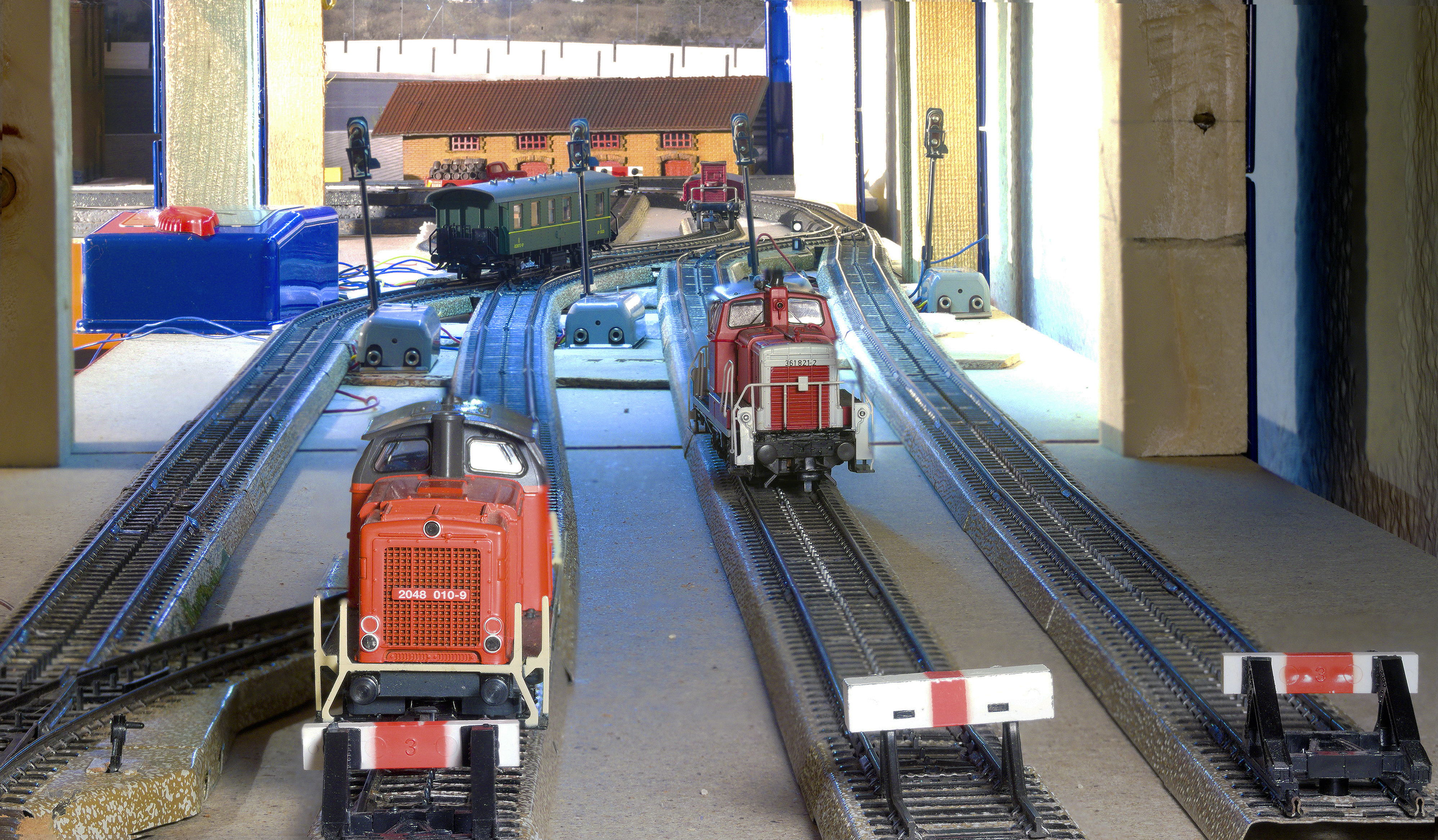

Hoy he hecho una prueba con el Tamagochi, el resultado creo que ha sido satisfactorio, en el resultado final se ve todo enfocado, no así en cada una de las fotos.
Tengo que pulirlo mas, hacerlos directamente desde el archivo RAW y antes retocar los parámetros de la foto.

Pues sí, se ve bien. No sé cómo hacerlo directamente de los archivos RAW, sería bueno que si lo consigue lo compartiera. Siempre he abreviado usando los JPG de la cámara y el retoque lo he hecho después de apilarlos, porque los parámetros de cada foto se supone que son los mismos salvo el enfoque.
