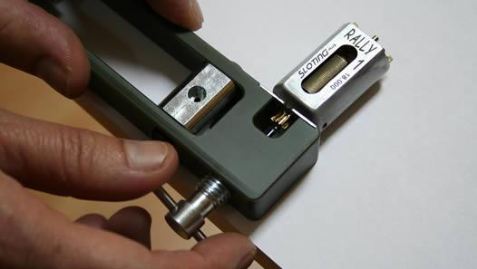

En este blog utiliza un extractor que es específico de slot.
http://blog.model-space.es/trenes/repar ... de-pinones
Si encuentro alguno a la venta te lo indico en el hilo.

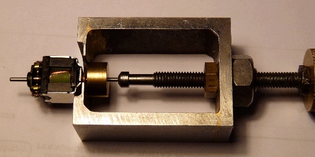

En su dia Fantito me recomendó esta pagina y el extractor y galgs para ejes que uso felizmente hace ya tiempo :D
https://www.fohrmann.com/de/radsatz-ric ... und-n.html

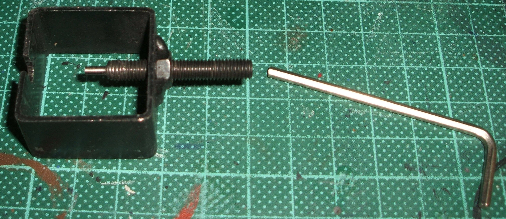

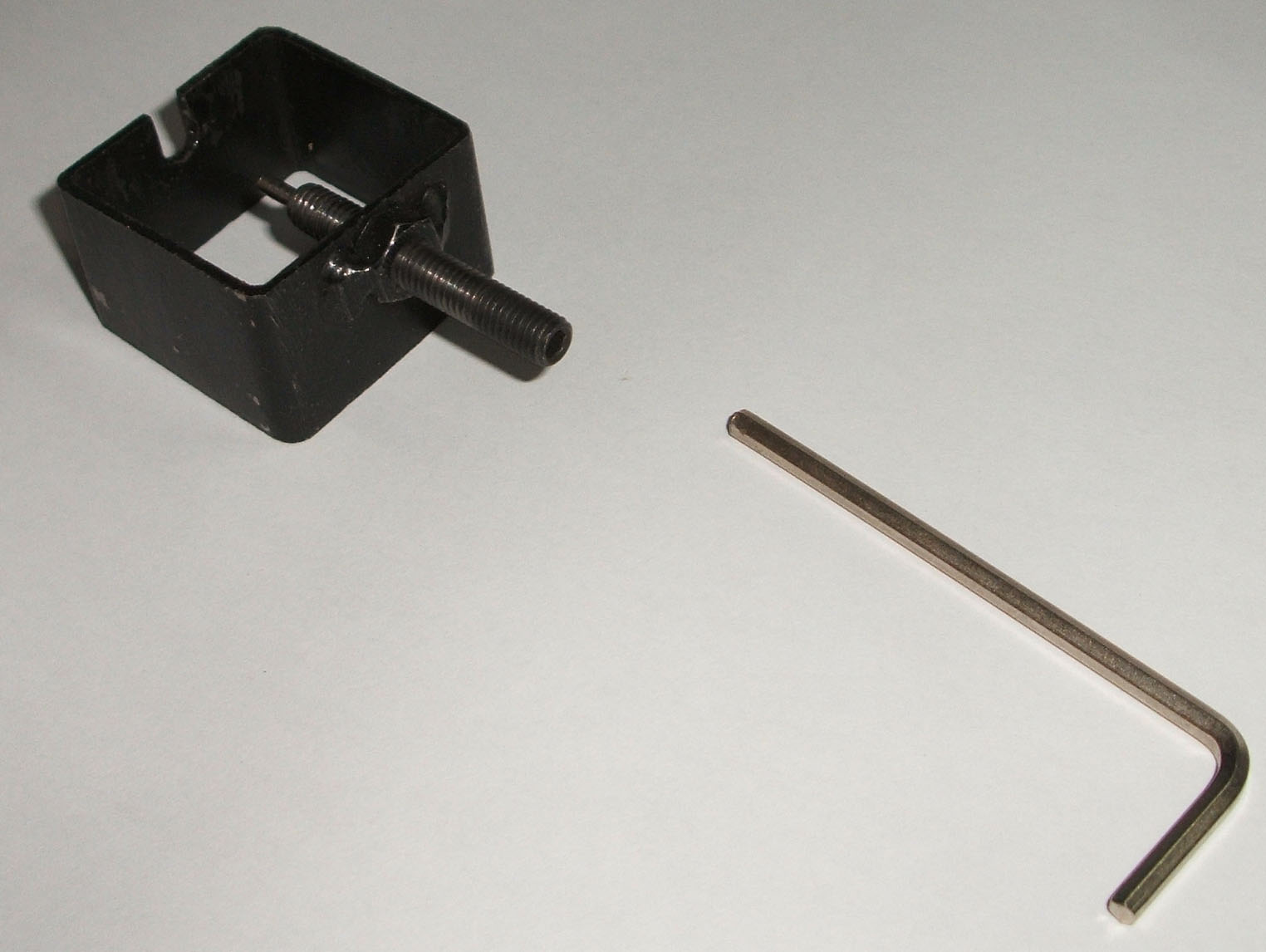

Te lo puedes hacer tu mismo por cuatro perras.
Está basado en un simple trozo de cuadradillo metálico que te lo regalan en cualquier carpintería metálica de los retales que tiran a la basura a diario.
Se le suelda una tuerca y buscas un tornillo con la cabeza Allen y sacabo.
Es muy, muy fácil de hacer.
Un saludo, Angel

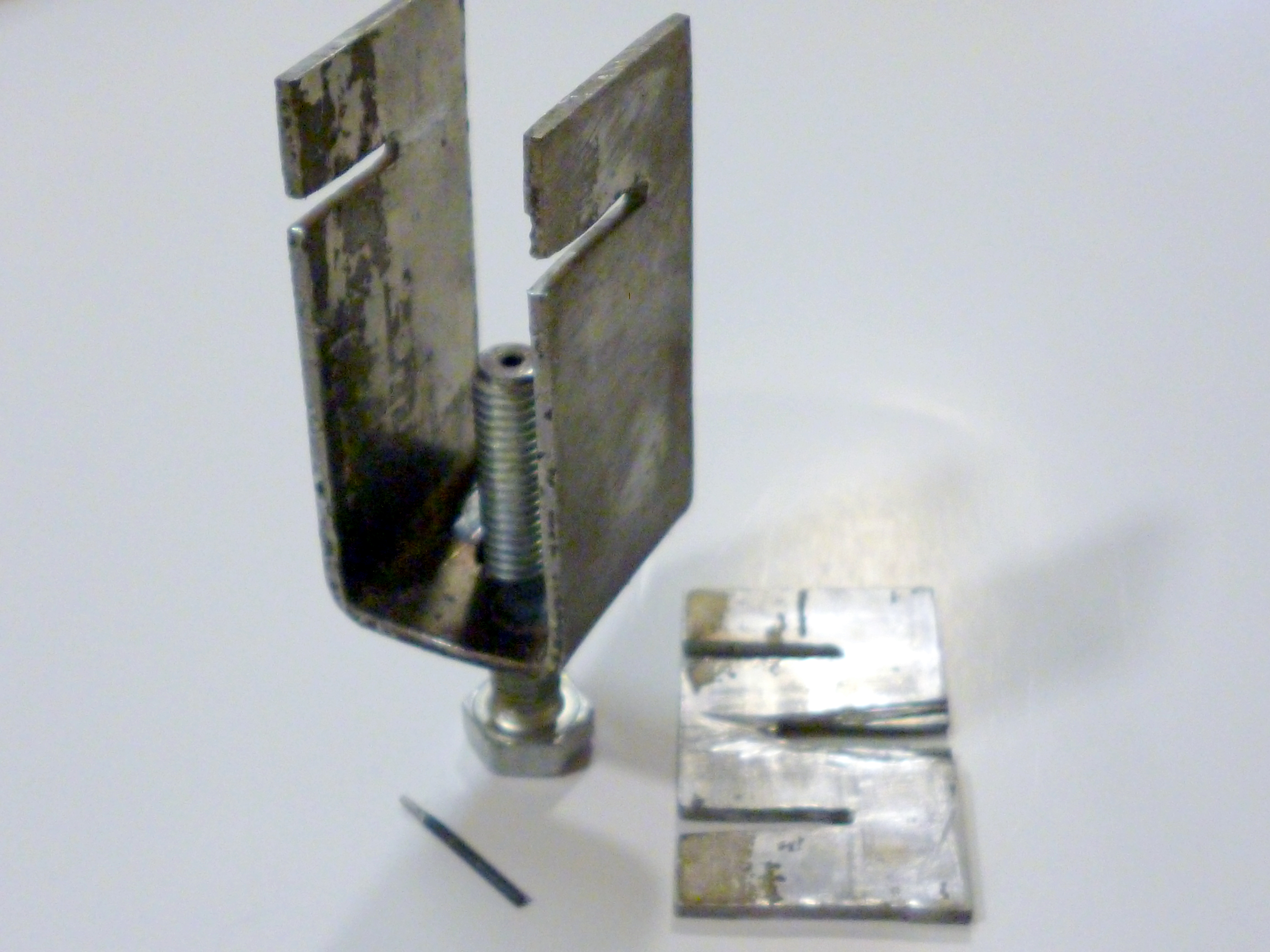

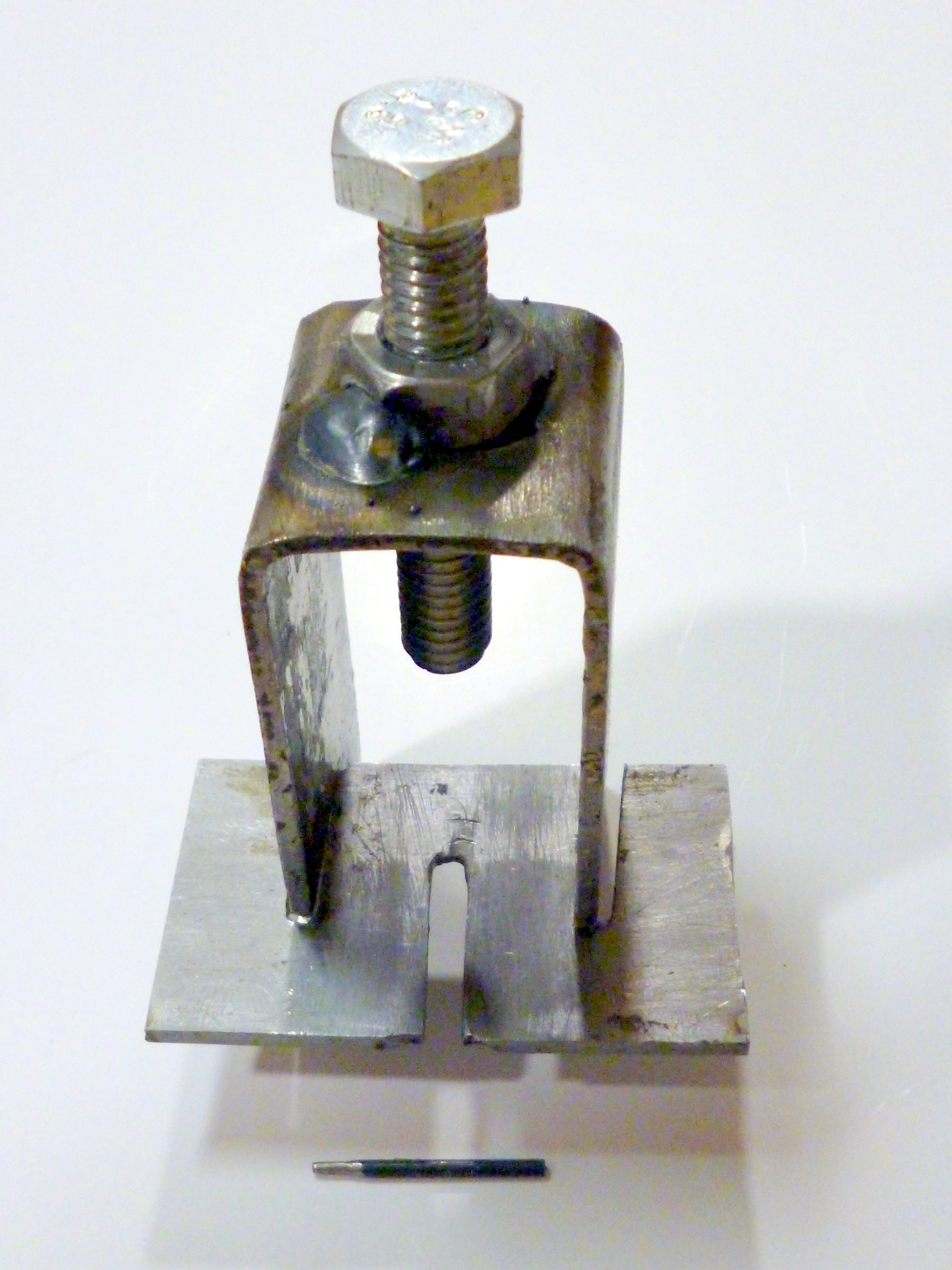

Un poco más basto, pero algo más versátil y muy robusto, puedes regular el ancho del eje, desplazando la pancha que hace de tope, e intercambiar empujadores de diversos diámetros. y si alguno se resiste, echas mano de una llave fija o de tubo......... :roll: :roll: :roll: :roll:

Cómo me gusta ver vuestros bricoleos, están de lujo :lol: :lol: :lol:
Enhorabuena artistas. No tiene tecnicamente ninguna dificultad pero hay una diferencia entre tenerlo en la cabeza ideado y hacerlo.

La necesidad es la madre de la inventiva y después de gastarse los euros en productos ""pofessionales"" que han quedado mutilados en su primer encontronazo con un piñón, pues......... :( :( :( :( :( :( :( :( :( :(
El de forma circular, ni para piñones ni para ejes, la forma redondeada el interior deforma las ruedas que estén fijadas al eje sin aislante.
El otro infinitamente débil, aunque cuenta con empujadores con forma cónica para ejes.
Ya no me atreví a gastar más dinero en cosas tan inútiles y me decidí por el bricolaje, barato y robusto.

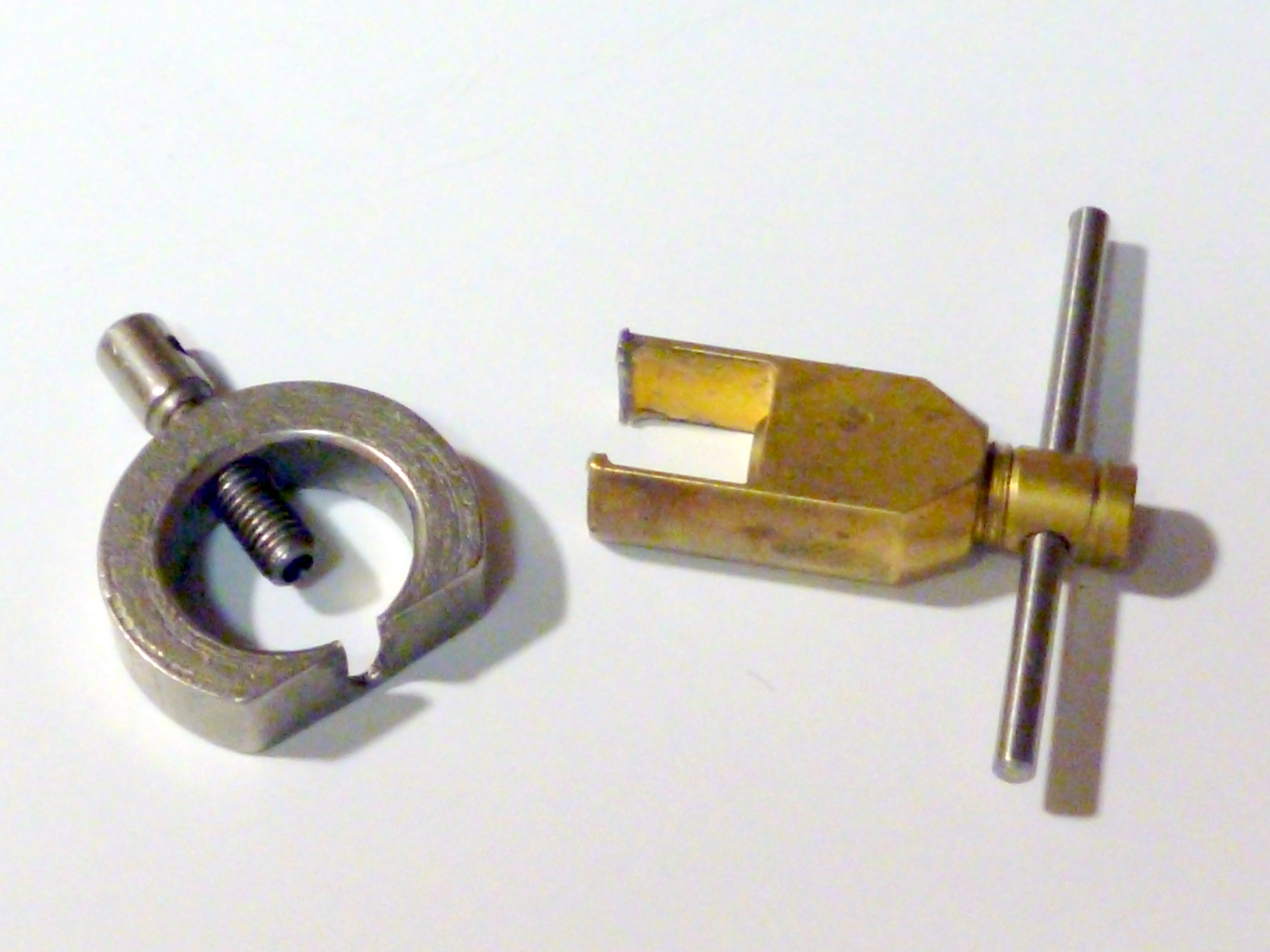

A mi llegaron a dejarme este en el comercio minorista:
Y la plaquita entre motor y sinfín, no fue capaz de extraer un sinfín de Trix, hacía amago de doblarse o rajarse como los otros dos anteriores, que murieron en el intento y este va por los 50/60 euros.

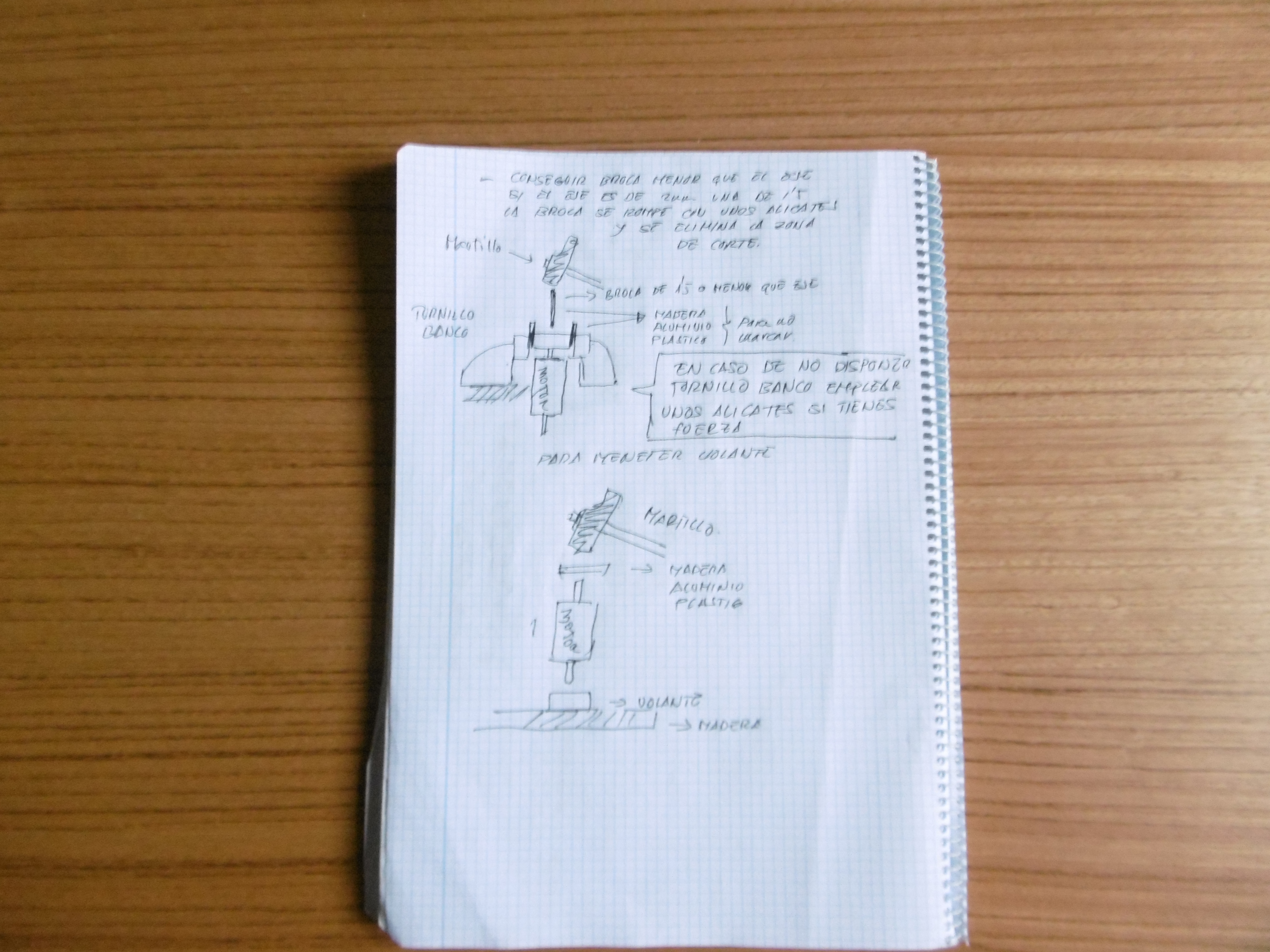

Con una broca menor que el eje del motor,un martillo y un tornillo de banco es suficiente:
Mensajes: 1219
Registrado: 19 Feb 2013 14:09
bravo,bravo,Bravo.
Sencillo, barato y efectivo
Y ante todo, bien explicado, con "chuleta" y todo para que con el tiempo no se olvide.
Faltaria el tener cuidado al golpear por qu las brocas de esos diametros, si se da muy fuerte con el martillo se parte facilmente ya que no soporta esfuerzos trasversales y de presion. Yo pondria como opcion varilla calibrada de acero templado,si se tiene a mano.
Para introducir el volante también te puedes ayudar con un tornillo de banco, inicialmente, hasta hacer tope en el eje. después es cuestión de ponerle un aro o casquillo con un agujero interior para poder seguir introduciéndolo hasta su posicion deseada, lo mismo con los sinfines.
