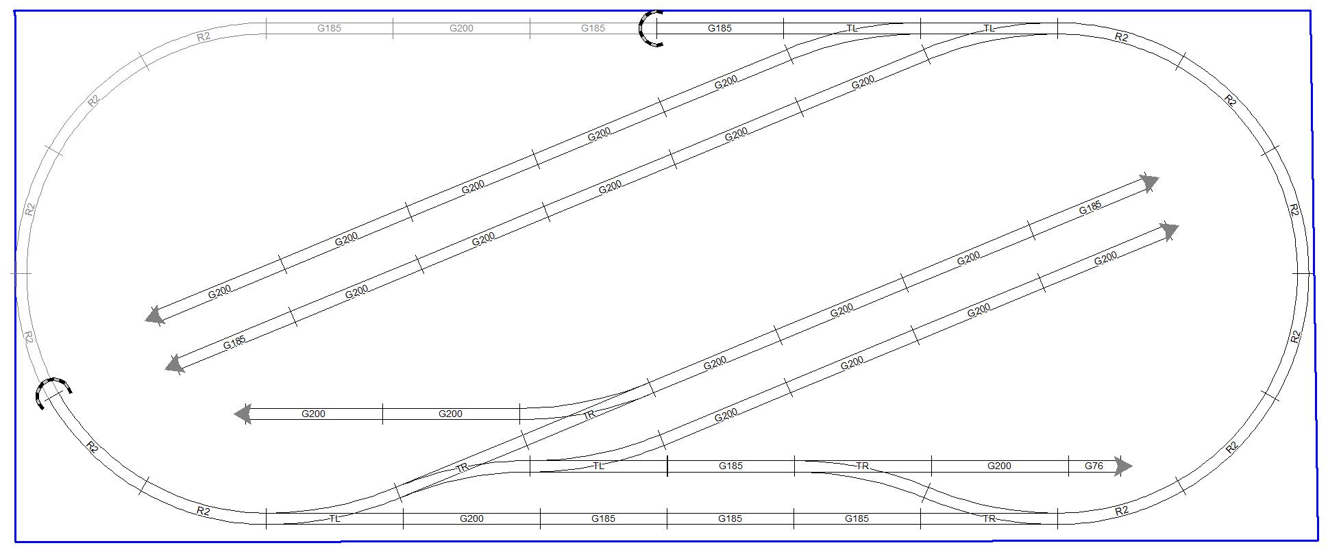

Hola a todos. No se si me podríais dar vuestra opinión. ¿Creéis que el circuito en HO via roco geoline que os presento es jugable?. Serían unas medidas de 1,99 mts. x 0,78 mts.
Las dos vías de arriba sería una estación término y la parte de abajo sería una pequeña zona de maniobras. Muchas gracias a todos. Un saludo

Ya hace muchos años que pienso que una maqueta sin estación oculta (o divisor escenico) es muy poco jugable.
Yo intentaría meter una estación oculta al mismo o en otro nivel. Con ello puedes establecer horarios con un mundo exterior tan grande como imagines y jugar a trenes como se mueven los trenes. Puedes dejarla vista también pero resultará sobrecargada de vías. Luego con la playa de vías en la estación principal juegas a montar composiciones, coger y dejar mercancías y viajeros. Es como yo veo el juego, pero cada uno es cada uno.
