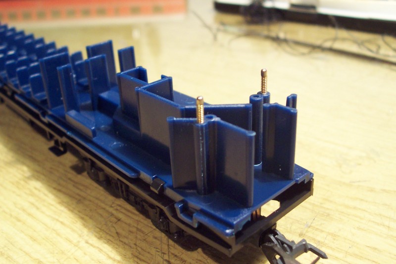

Lo primero es desmontar la carroceria, para ello bastara con abrir suavemente y tirar hacia arriba de la carroceria, OJO CON LA CARROCERIA HACIA ARRIBA, mirando el bastidor hacia abajo, de esta manera no se perderá absolutamente nada, poner especial cuidado en las escalerillas para no partirlas.

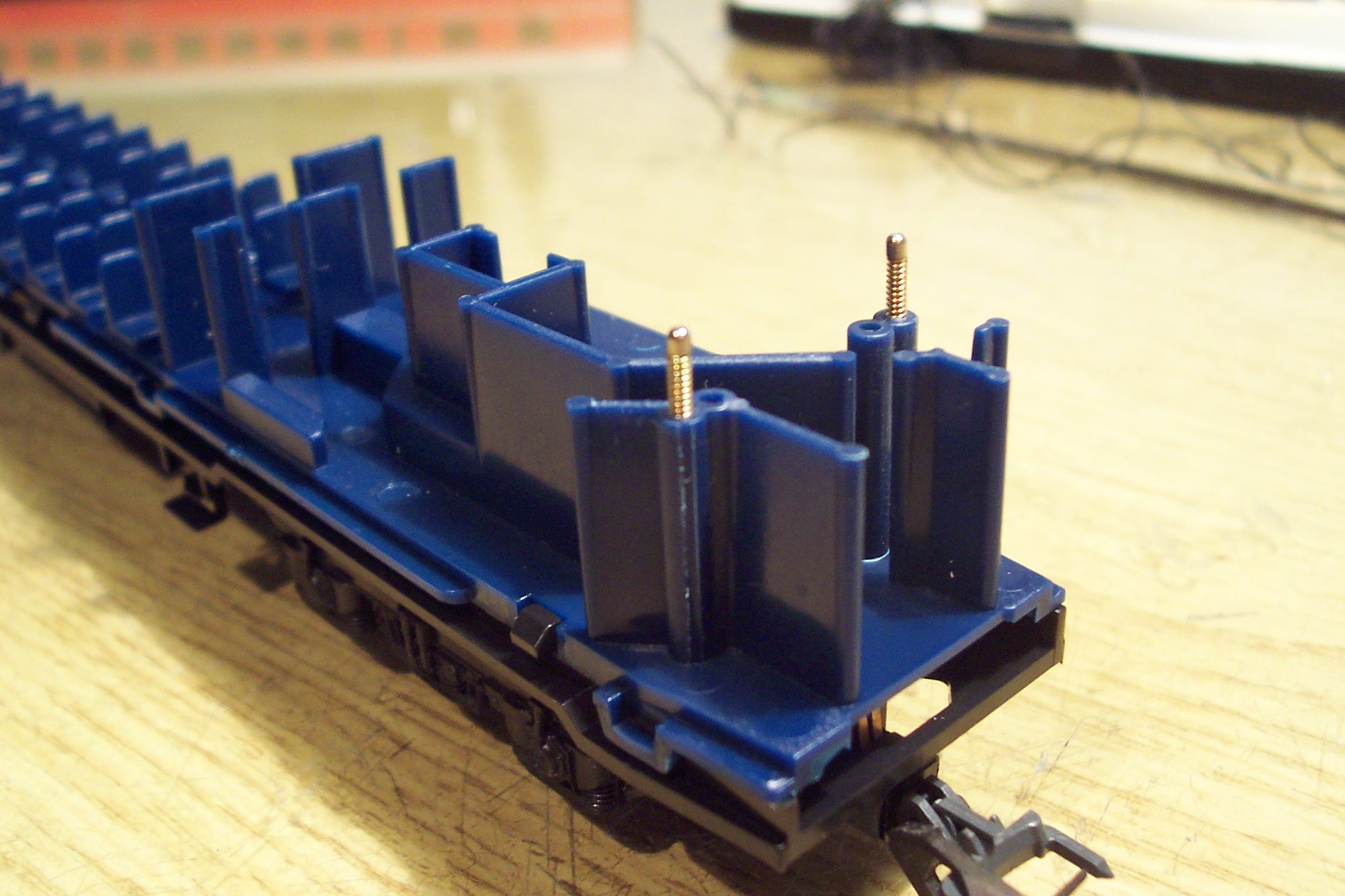

Una vez que tenemos acceso al interior, extraemos los muelles y las cerillitas, en este caso dos los guardaremos en el cajón desastre ya que no los usaremos y nos servirán de recambios.
Cogemos y con un destornillador plano, vamos sacando el molde de los asientos haciendo palanca suavemente:

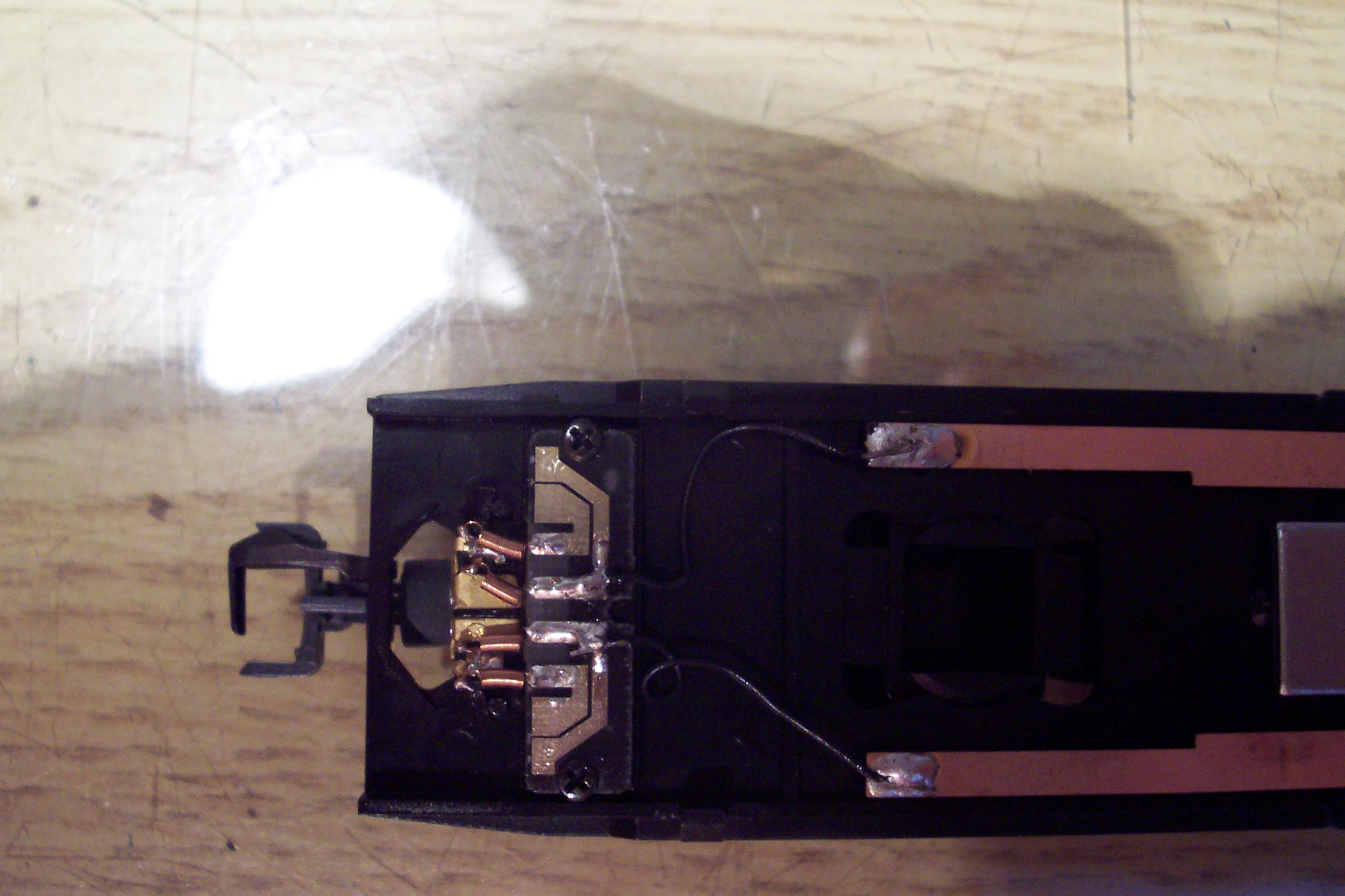

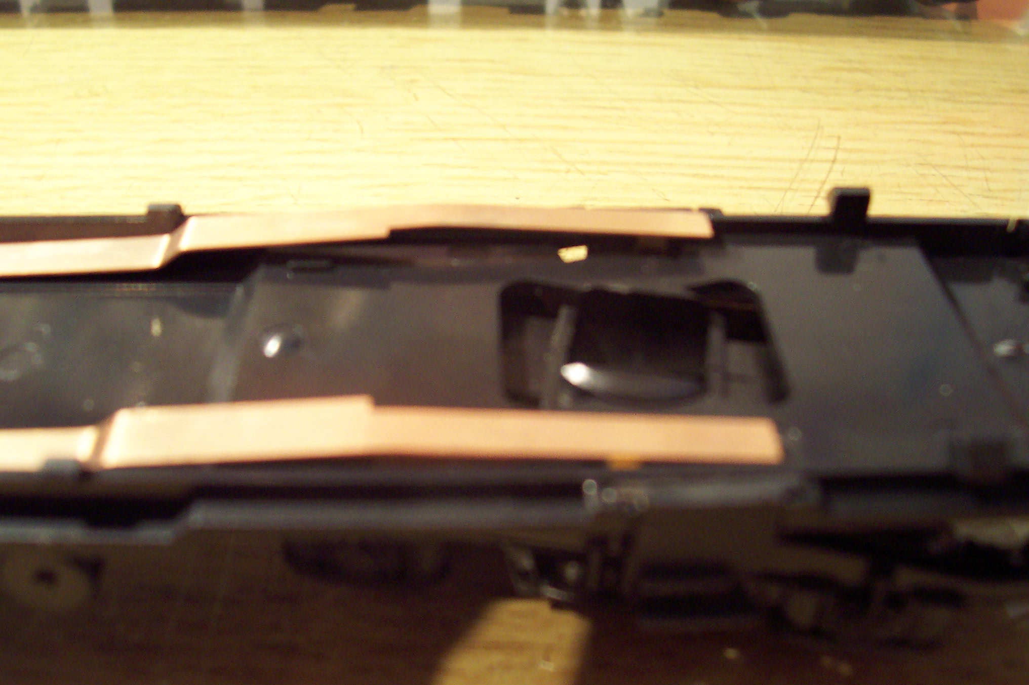

Una vez que tengamos acceso a las pletinas, hacemos que ejerzan mas presión sobre los bogies, y hacemos un par de soldaduras en los extremos, soldando un par de cables, dichos cables los llevaremos al circuito de muelles, deberemos rascar un poco con una punta para que quede limpio el metal y sea mas facil el soldar:
OJO: LA SOLDADURA DEBERA SER EN LA PARTE MOSTRADA EN LA FOTO, ya que la parte mas cercana a la cinemática se usa para los muelles, soldar en contacto correspondiente a los muelles exteriores (los que hacen contacto en las pistas mas exteriores (Ver foto):
Con esto damos por concluido el bastidor

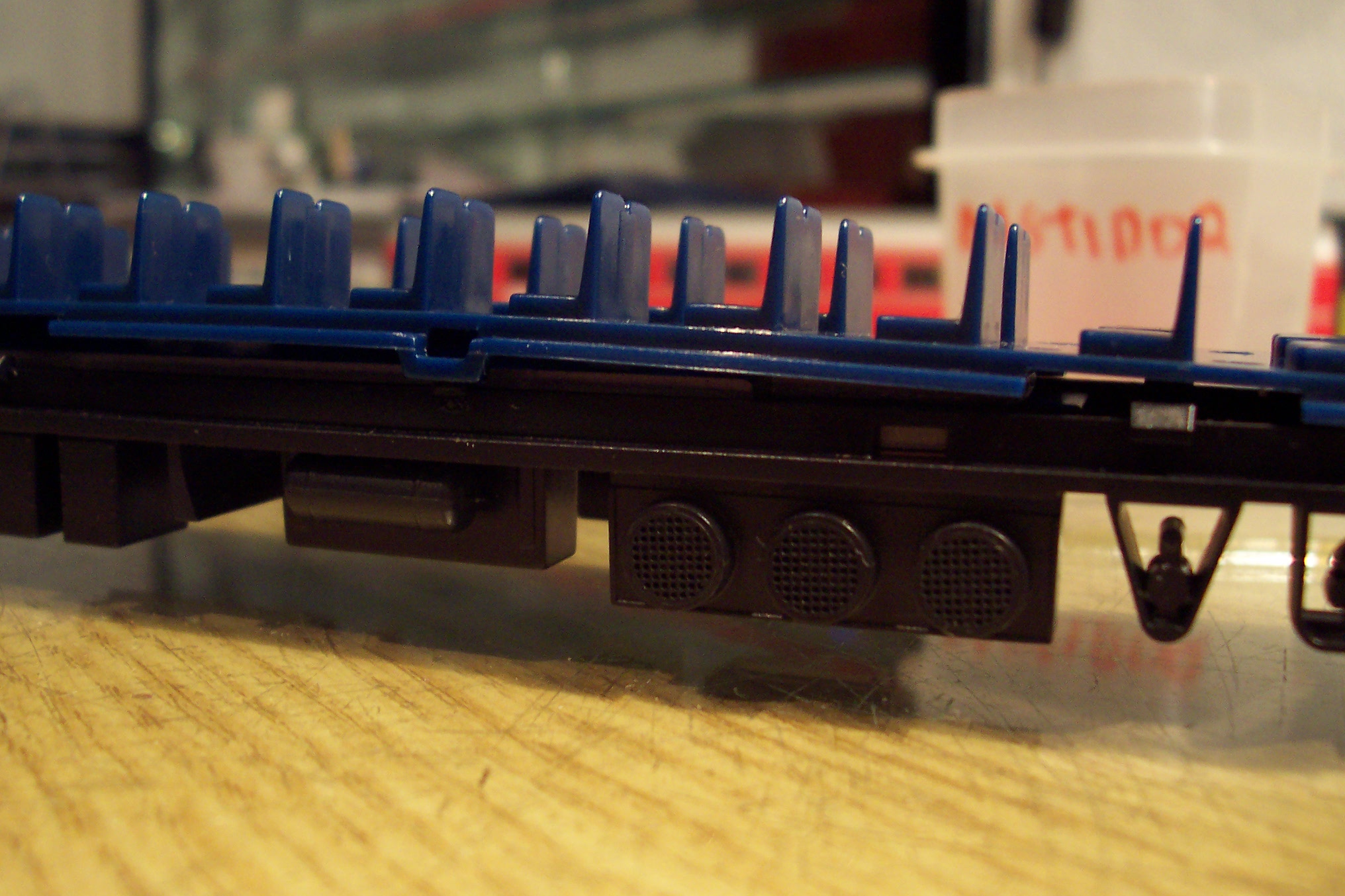

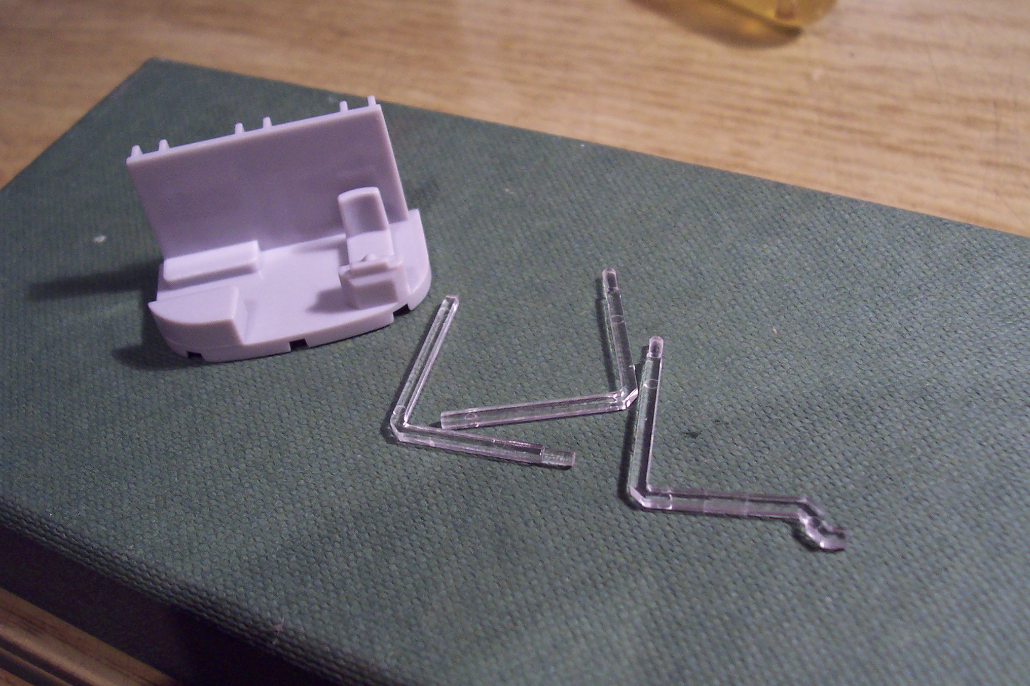

Ahora vamos a la carroceria, lo primero es desmontar las fibras ópticas de los faros inferiores, para ello tiramos de la parte que esta en la cabina hacia atras SUAVEMENTE hasta ir sacando de cada uno de los tres faros y luego una vez fuera tiramos de las fibras hacia arriba, sacamos la cabina y luego los cristales, de esta manera tendremos acceso al techo:

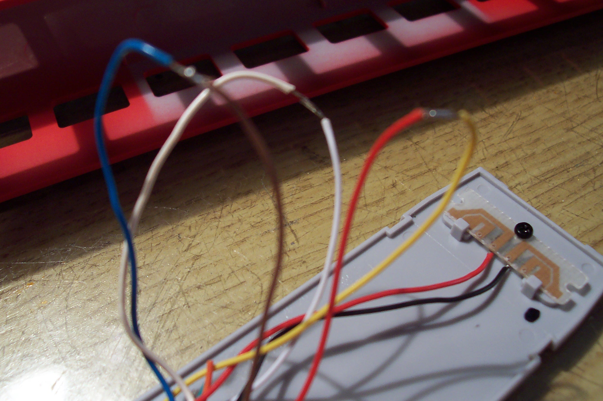

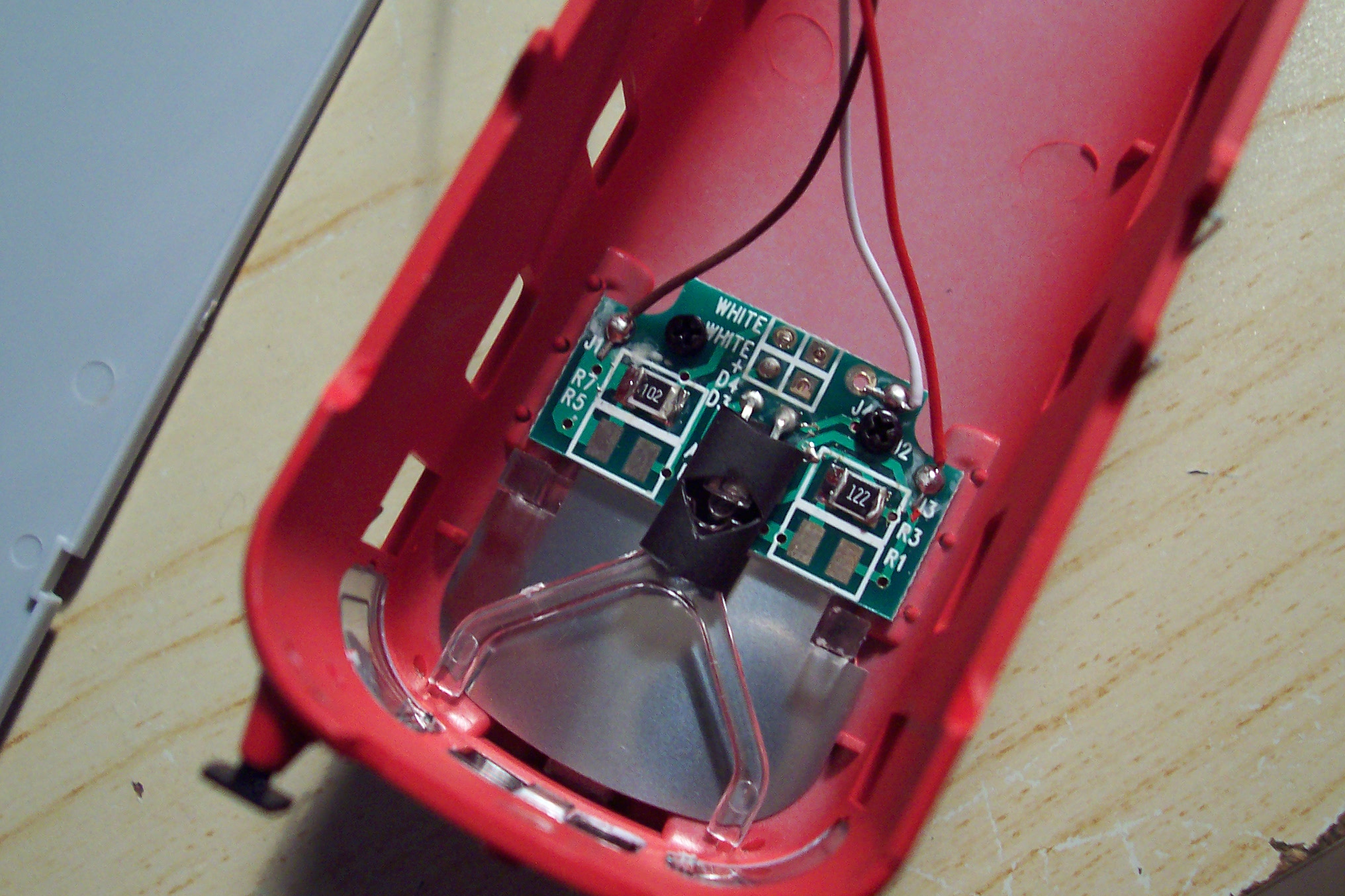

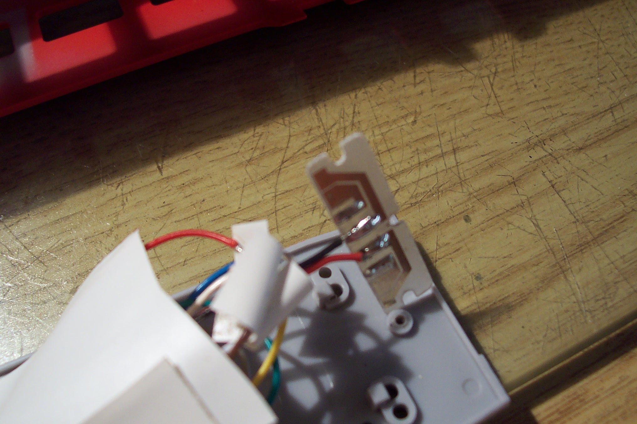

En la parte trasera del falso techo veremos una plaquita con un tornillo, sacamos el tornillo y sacamos la pieza, ahi desoldamos los tres cables ( marron, rojo y blanco) y soldamos (ver foto) el cable negro y el rojo del decoder.
Del decoder ahora necesitamos los cables blanco, amarillo y azul, y hacemos las siguientes soldaduras:
Rojo de la placa de luces al cable blanco el decoder
Marron de la placa de luces al cable de color azul del decoder
Blanco del circuito de luces con el amarillo del decoder
NOTA: se puede ver la foto que el cable blanco esta soldado con el blanco y el amarillo con el rojo, esto lo hicimos asi porque no lo sabiamos y programamos la cv29 despues, si no quereis programarlo soldad los cables como el texto, asi os ahorrareis la programacion, en especial los analogicos
Protegemos las soldaduras para evitar cortos, atornillamos la plaquita que hemos quitado antes, sujetamos con cinta de doble cara el decoder y los cables por la parte oculta del falso techo, los cables sobrantes del decoder los cortamos.

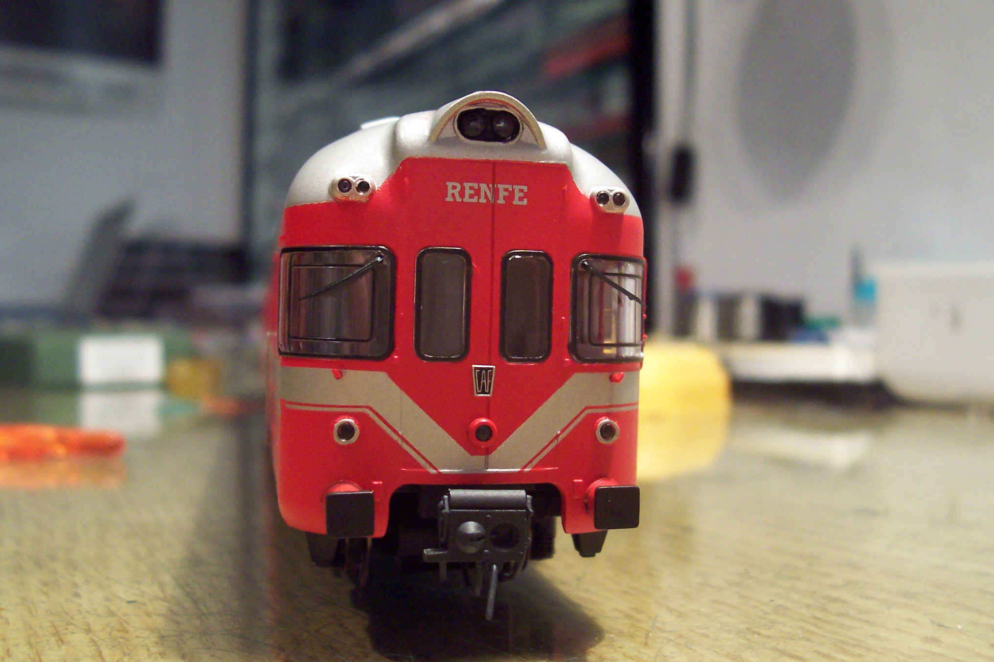

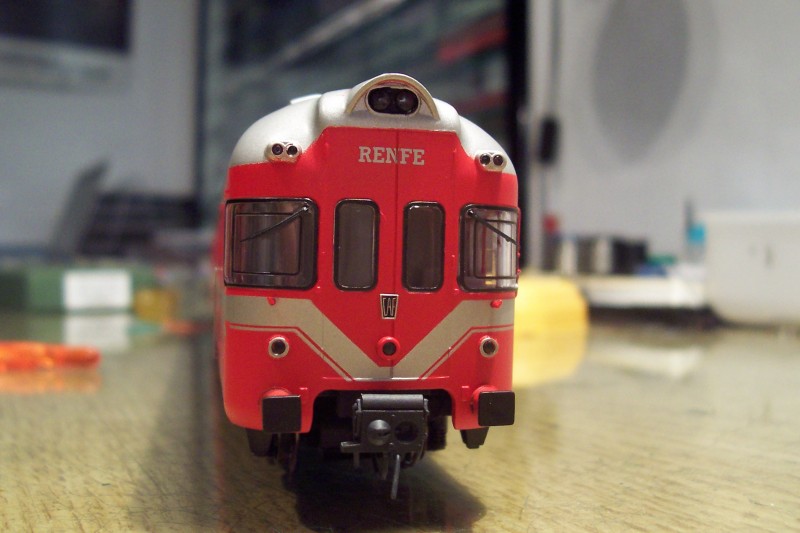

Podemos aprovechar para pintar esas horrendas luces xenon, para ello, desatornillamos con mucho cuidado la placa de las luces de la carroceria y tiramos de ella hacia atrás, cuidado con no perder el tubo retráctil negro, recordar que la parte donde pone white en la placa va mirando hacia el bastidor, es decir a nosotros, pintamos el led del lado interior (el mas cercano al techo) con x16 de tamiya.
Si queremos pintar de negro como solian llevar el faro principal de este tren y el TER, habra que extraer primero la fibra optica roja tirando hacia atras con mucho cuidado, extraer la planchita metalica y finalmente la fibra optica del faro principal, asi podremos pintar el faro de negro:
Dejamos secar y volvemos a armar con cuidado todo el conjunto, recordar bien las posturas de la placa de led y de las fibras, es muy importante que al montar el circuito, quede hacia arriba el recorte del tubo negro para que transmita bien la luz roja, montamos techo, cabina y fibras opticas, ponemos los muelles en los agujeros mas exteriores del molde de los asientos, ponemos unos enganches normalizados nem en el cajetin y miramos si la inversion d luces es correcta respecto de la marcha. Con los enganches cortos normales, el juego sera mucho mayor al no ser tan rigido como el portacorriente y practicamente desapareceran los descarrilamientos en muchas zonas producidos por la torsión del enganche
