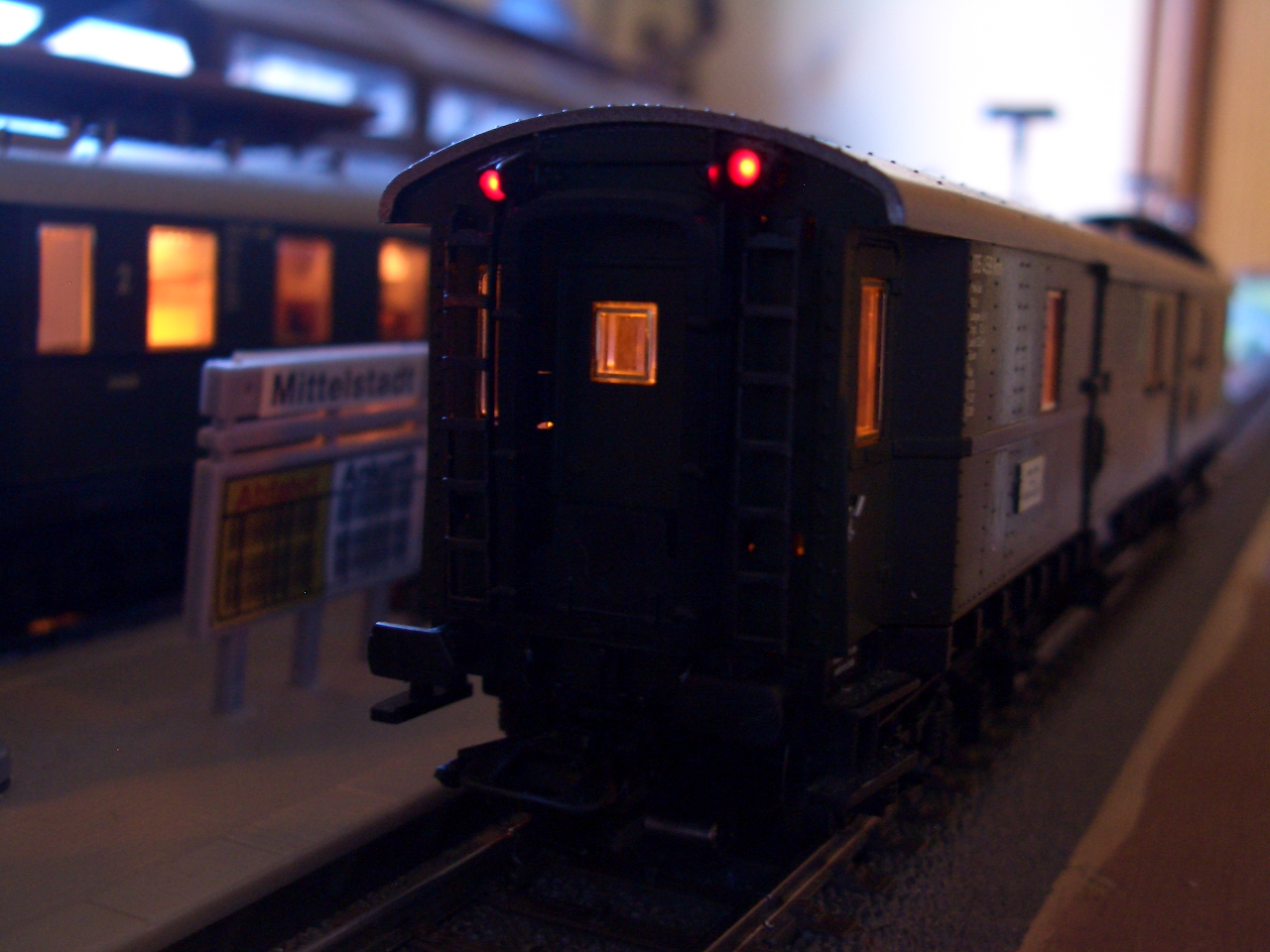

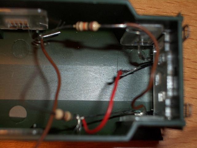

Bueno, pues me he permitido hacer este pequeño tutorial de como iluminar un furgon de cola de un tren de pasajeros, y así mismo, ponerle unas luces de cola rojas.
Las luces de cola son dos minidiodos de viessmann ref 5069
La tira de leds, es de luz amarilla de viessmann ref 50491

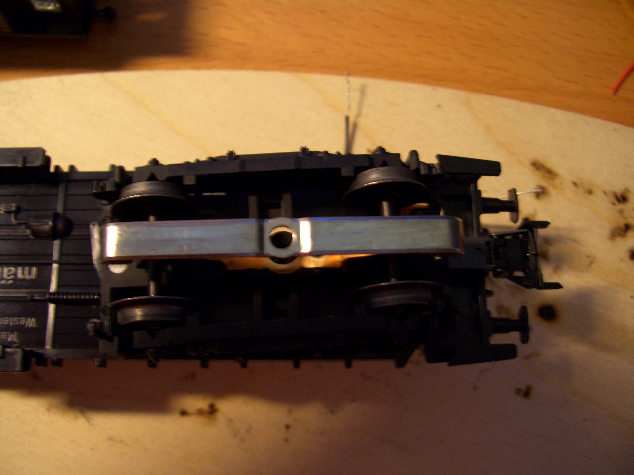

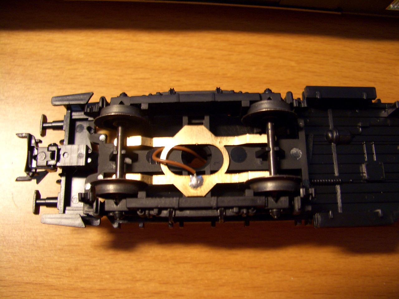

Primero colocaremos las tomas de corriente para el tren, como soy trescarrilero, he usado un patin y unos frotadores marklin.

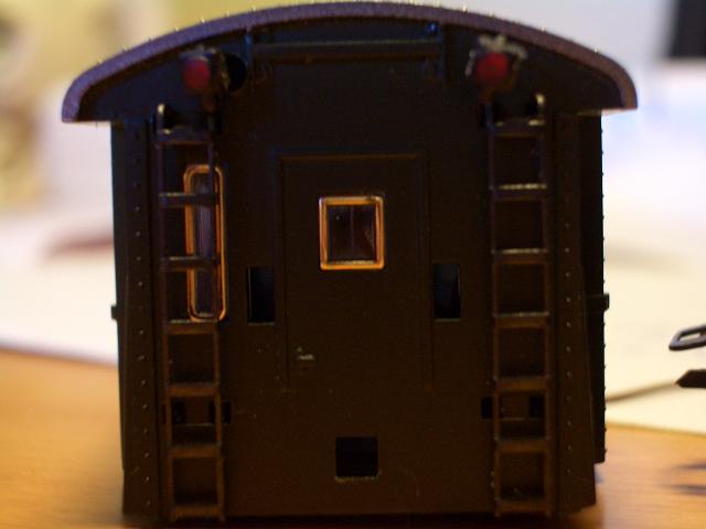

Primero he colocado las luces de cola, como el tren no venia preparado para ello, he agujereado con un taladro dos orificios para pasar los cables de los diodos.
Despues en el interior del tren he soldado las correspondientes resistencias para los diodos.

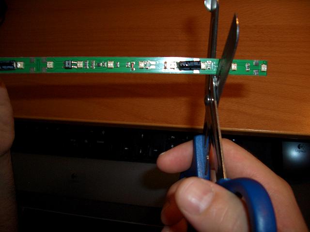

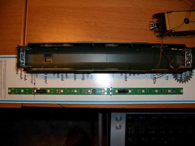

El siguiente paso ha sido comprobar la longitud del vagon y adaptar la tira de diodos al mismo.
Para cortar la tira, es suficiente con unas tijeras de sierra potentes.

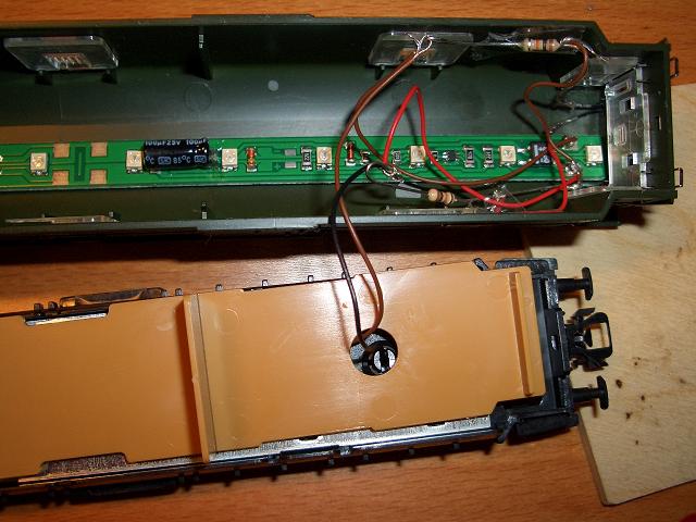

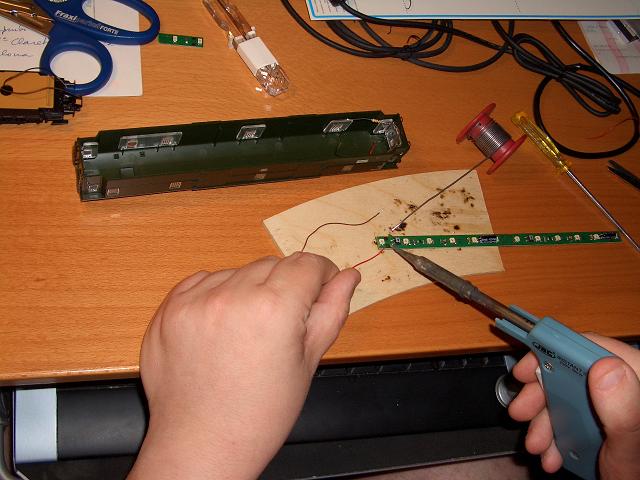

Soldaremos los correspondientes cables a la tira de leds para conectarlos con los diodos de cola y la toma de corriente del vagón.
Despues colocaremos la tira en el techo del vagón, para pegarla he hutilizado cinta adesiva de doble cara.
Una vez conectados todos los cables, el resultado ha sido este.

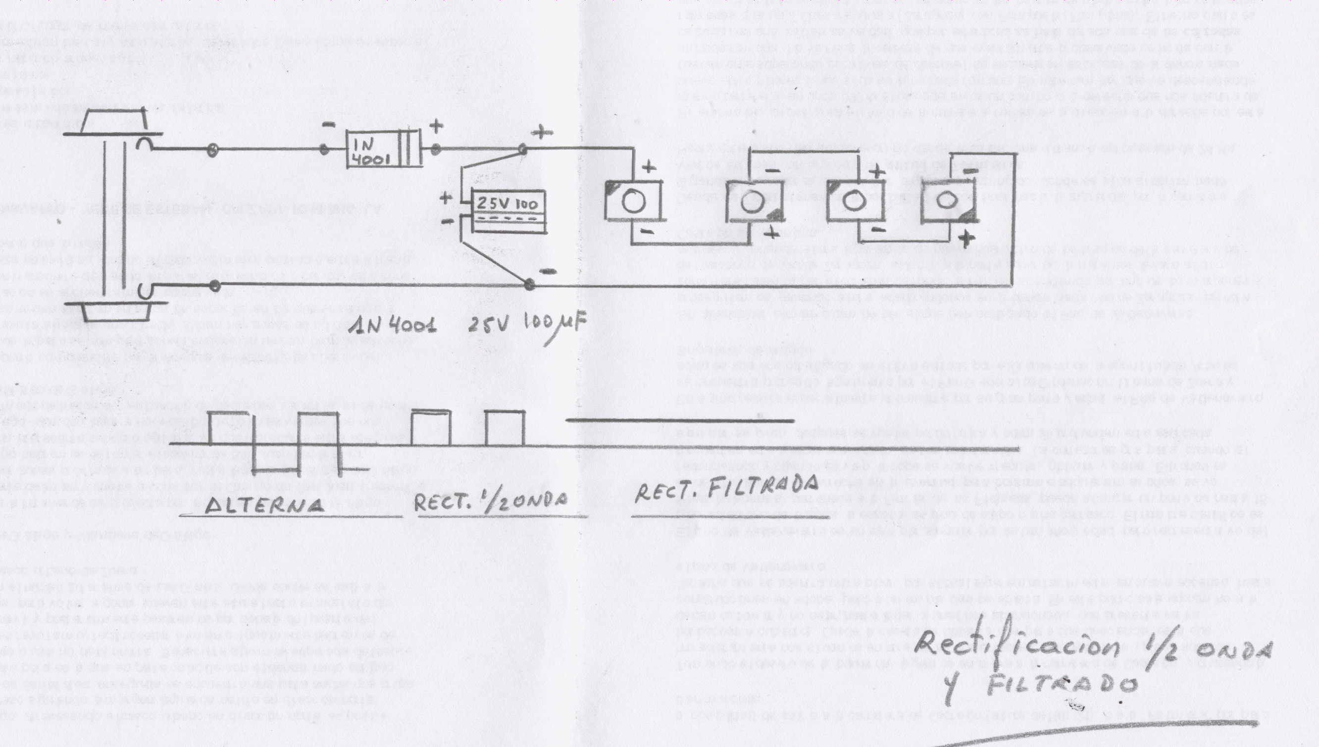

Esto de las tiras leds smd, ya está solucionado, en cualquier tienda de electrónica venden tiras por metros y de diferente color y te salen mucho mas baratas. Lo único es que hay que instalarlas con un condensador y un diodo, para que la luz no parpadee.
Este diseño está realizado por de José Antonio Marcos. Un amigo que me lo envió en su momento, espero que no le importe que os lo mande.

Yo el diodo lo cambiaba por un 1N4148, que ese es un pasada, es para 1A y las luces no llegan a 100 mA.

Registrado: 17 Nov 2008 23:22
Javier, depende, si colocas muchas luces puede ser necesario, con colocar uno, te vale para todo un convoy, jajaja.

Ya, pero con 1A quemas el decoder de funciones, pero si limitas con el diodo, puedes proteger el paso de la corriente si utilizas un decoder de funciones para encender y apagar las luces.
Es mas por hacer algo proporcionado que por otra cosa.
También se podría usar un puente rectificador de diodos B40C1500 y rectificas la onda completa, pero ya te digo que son varias formas de hacer lo mismo.

Efectivamente, el decoder de funciones lo tengo instalado en un Talgo III, para las luces traseras y funciona perfectamente.
No importa, como tu dices hay varias formas de hacer lo mismo, pero la que indico funciona perfectamente y está mas que probada, la he instalado en varios coches y no he tenido queja, probaré con otro diodo pero me temo que el resultado a ser el mismo, es una solución baratísima.
No entiendo por que si colocas un decoder de funciones, se tiene que fastidiar por poner un diodo de las características del que mi amigo ha colocado en su circuito, de todas formas lo probaré.

Lo siento, me he expresado mal. Un diodo rectificador limita el sentido de la corriente y por su posición en serie, también la corriente. En el caso de que llegásemos al máximo, en este caso 1A, por superar la corriente máxima del decoder en una salida de funciones, y en el caso de que no tenga protección por consumo máximo, se podría estropear.
Las dos soluciones son correctas y funcionarán igual. Digamos que una es mas elegante y la otra más robusta, es sólo eso. Nunca se van a dar todas las situaciones en contra. No hay por que preocuparse.
