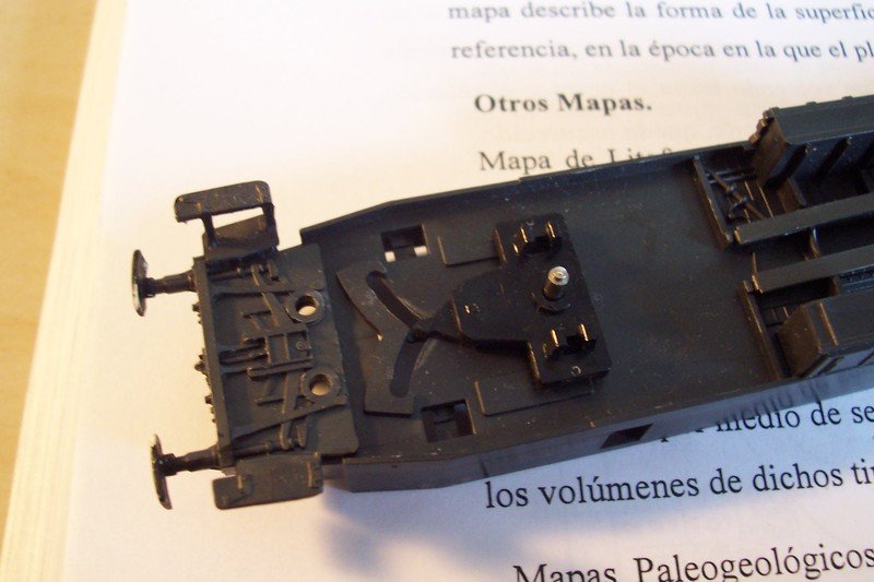

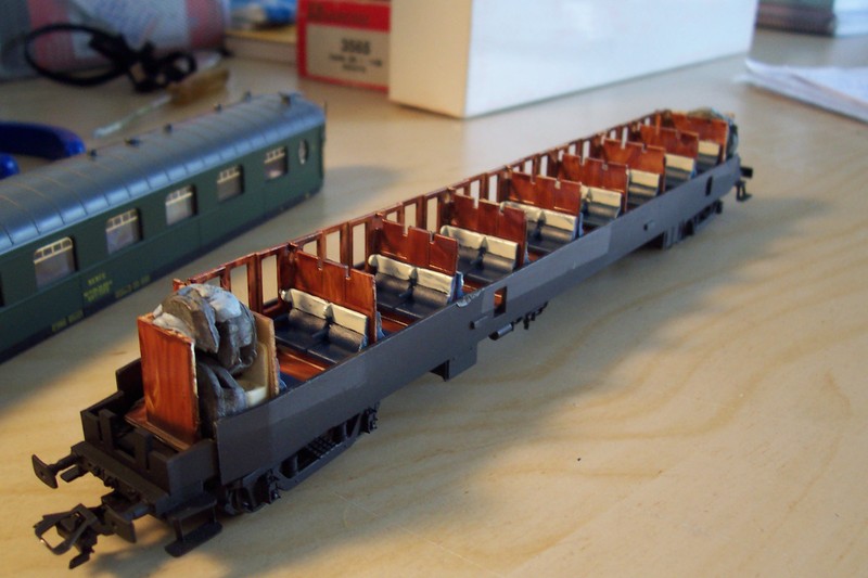

Una vez que tengamos delante el coche desmontado, extraemos con cuidado el interior, nos quedara algo asi:

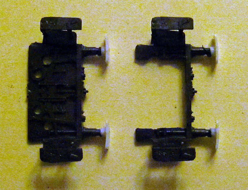

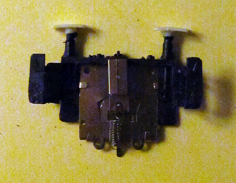

Una vez hecho esto y tiramos del bogie hacia arriba, nos quedara una pieza como esta, cortamos la parte en punta de lanza que se supone que da los problemas:

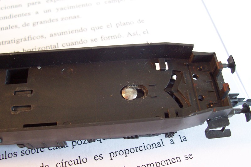

Se ve que se ha incluido una cinemática de fleischamnn, aunque dejando los enganches originales tampoco habra problema, el siguiente paso sera mover el teton detras y poner un evergreen pegado, de esta manera tendremos un solo eje de giro vertical sin desplazamiento longitudinal, se ve tambien el soporte de evergreen para apoyar la cinemática que puse en el WR:
Una vez hecho, encajamos el bogie y el coche correra a la perfección, tambien podemos aprovechar y en el AAX y en el BB1000, para hacer un interior recortado a partir de los 5000 de electrotren del despiece o de los coches expotrén (los que use yo), necesitamos dos interiores, y cortamos cada lado en uno de ellos (4 departamentos a cada lado y unimos por el medio), los pegamos y cortamos por los lados para el galibo y situamos y ajustamos al bastidor del coche, podemos aprovechar y lastrar también:

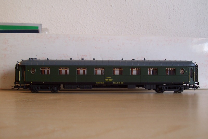

Una vez acabado, cerramos y el aspecto será el siguiente:

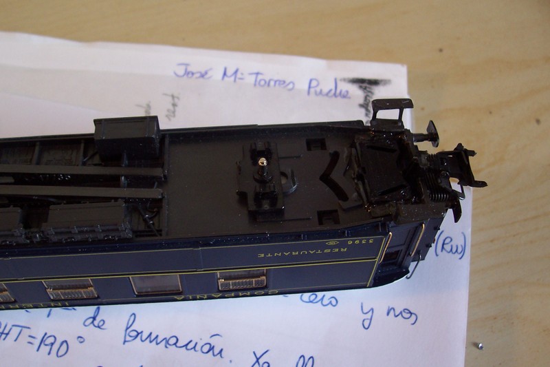

Gracias por el documento. Yo lo acabo de aplicar al coche restaurante de Rivarrosi de la colección de Altaya del Orient Express.Ya está rodando magníficamente. Además para la operación no necesité ni siquiera buscar evergreen ni nada por el estilo. Con las puntas de lanza recortadas con la dremel las ajusté en medida (4 mm aprox. de largo) y las torneé con forma de semi circulo et voilá. Con cuidado lo colocas en el hueco, gotita de pegamento, giras unas cuantas veces el soporte del bogie pa que no se quede pegado y listo. Ya se puede reconstituir el coche.

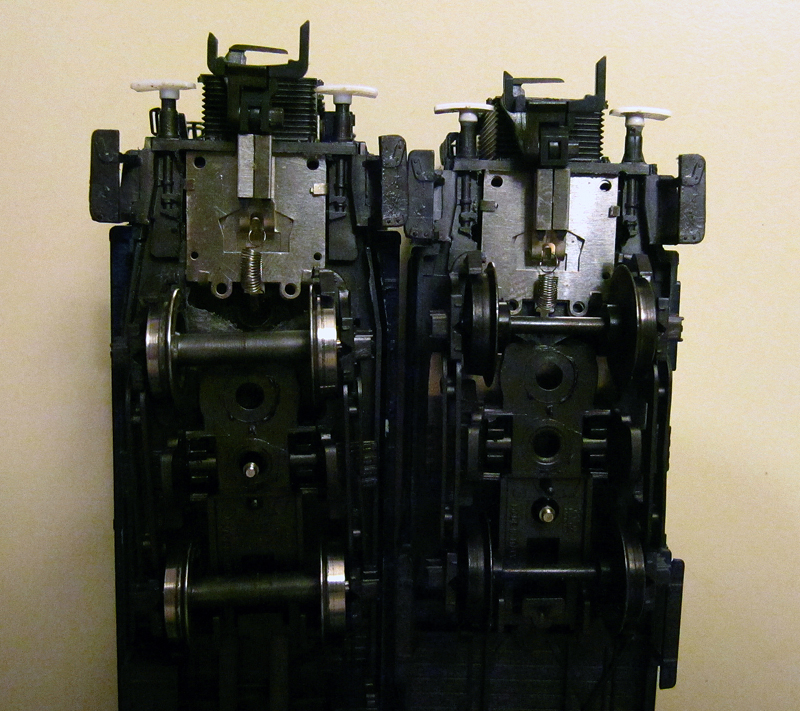

Bueno, terminada la modificación de los Rivarossis... Unas fotos del proceso.
1.- Desmontaje de la carrocería para dejar el chásis limpio.
2.- En las fotos de 241-2001, se aprecian dos tetones de plástico por el interior del bastidor, a la altura de las toperas. Con la dremel y una broca del dos se taladran, igual que se hace si queremos descabezar un remache para sacarlo, pero atravesando el chásis y la pieza de la topera.
3.- Aquí, si hay suerte, el operario de Rivarossi habrá puesto un par de gotitas de pegamento nada mas, y con un leve tirón sale sola. Si no hay suerte, se le ha ido la mano y no hay hijo de su madre que lo despegue. En este segundo caso, tras jurar mucho en hebreo y otras lenguas, con una cuter, e incluso calentándo la hoja antes, he podido sacarla sin hacer un gran destrozo. Solo me ha pasado con un Pullman y dos furgones, que es una pequeña parte del total, pero han dado guerra hasta el final.

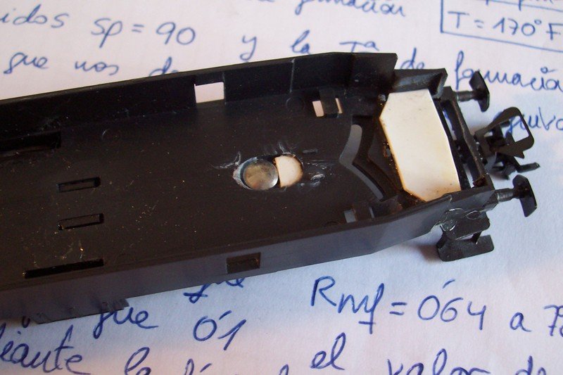

4. Mecanizado de las toperas. Con un disco y la dremel cortar segun foto adjunta y afinar con lima.
Toperas
01 Toperas.jpg (834.59 KiB) Visto 7267 veces

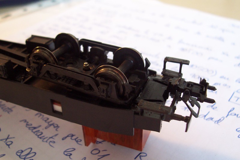

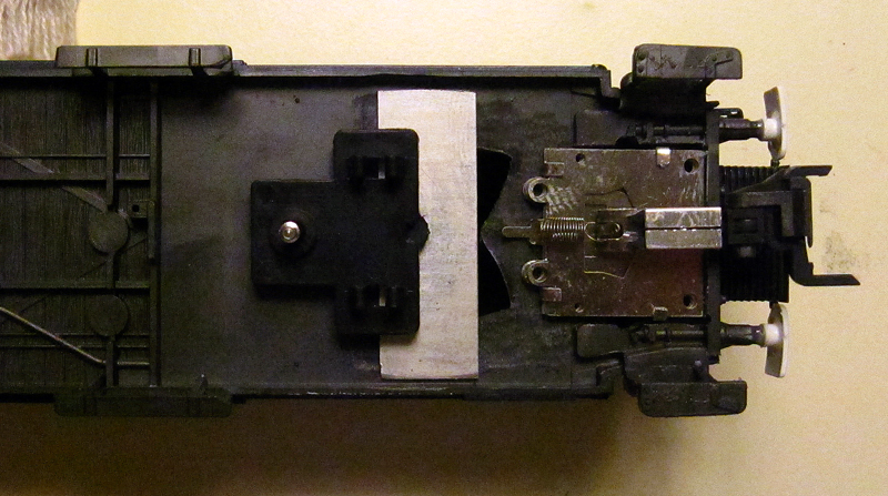

5.- Con la cinemática de Makette montada, comprobar que entra hasta el fondo. Afinar si es necesario.
Cinemática
02 Cinematica.jpg (841.01 KiB) Visto 7267 veces

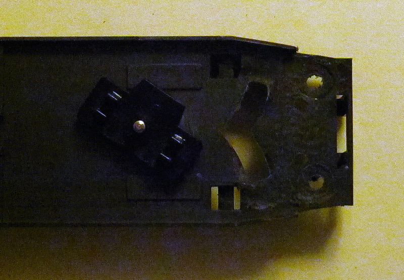

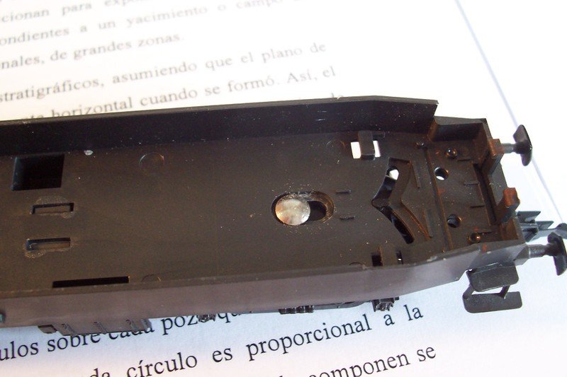

6.- Fresar en el chásis la antigua guía para dejarlo plano. Comparar la foto del chásis fresado con la del chásis sin fresar del prinicipio del hilo.
Fresado
03 fresado.jpg (607.47 KiB) Visto 7267 veces
7.- Pegar en su sitio la traviesa de la topera y la cinemática.

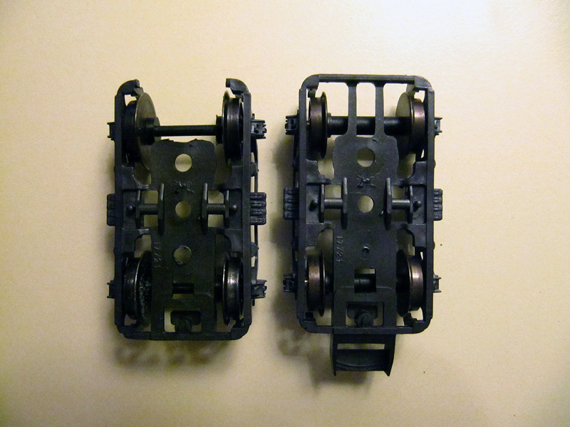

8.- Modificar los bogies según foto.
Bogies. Izquierda, modificado. Derecha, sin modificar
04 Bogies.jpg (428.52 KiB) Visto 7267 veces
9.- Montar los bogies en su sitio, pero en posición contraria a la de antes. Es decir, con el hueco hacia la cinemática, y poner los enganches preferidos.

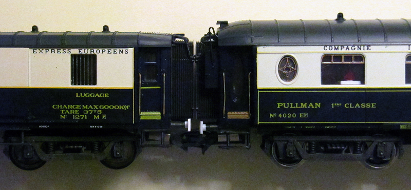

10.- Poner en la vía y probar. Ahora mismo tengo dando vueltas un tren con dos couplages Côte d'Azur, un couplage Flèche d'Or y dos furgones (8 coches en total) sin un solo descarrilamiento.
Enganchados
06 Enganchados.jpg (295.82 KiB) Visto 7267 veces
