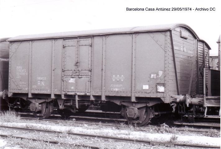

Ahora yo planteo la siguiente duda:
¿Hasta cuando estuvieron en servicio los J americanos?
Mensajes: 1613
Registrado: 07 Dic 2008 15:48

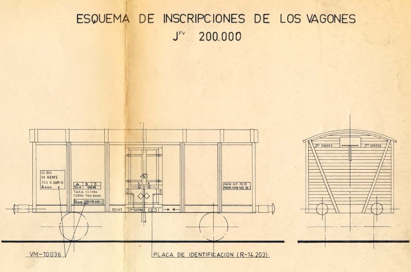

Unas fotos mías de unos J 200.000. En las fechas que se indica en las mismas todavía estaban en servicio:
y unas medidas:
Esquema Truman J200000.jpg (65.02 KiB) Visto 9251 veces
Miquel
Miquel el del Vapor

Boniitas fotos. Como el esquema es reproducción del que publico en http://www.trensim.com/foro/viewtopic.p ... 16#p243216 si alguien necesita las medidas a escala se las puedo facilitar, aunque como digo en ese mismo mensaje, el ancho del techo, en sus puntos extremos, por si sirve de referencia y basándome en un plano mayor, mide 3,105 mm.
Saludos:
Javier.-

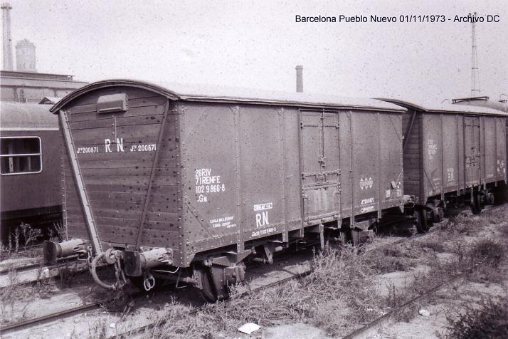

Mensajes: 1833
Registrado: 18 Dic 2009 17:47
No parece que estos vagones hayan sido incluidos en El Plan de Desguaces de vagones 1970/73, pero aunque se les vio circular en los primeros setenta, sobrevivieron muy poco más.
La orden de inicio de desguace de la serie es posiblemente de 1974, ya que en noviembre de ese año, Material Remolcado de Renfe envió una circular a todos los puestos y talleres indicando que "Todos los vagones J.200.000 [sic] cuya última GR. [Gran Reparación] haya sido anterior al año 1968, sean dados de baja inmediatamente y enviados al centro de desguaces [...]"
En enero de 1975 esta orden se amplia, ya que incluye para su desguace sin propuesta previa a todos los J. 200000 con caja de engrase por packing, con independencia de su fecha de GR, dejando sólo sin envio para desguace a los J 20000 con cajas Ishothermos y GR posterior a 1968. Porco dura este indulto, porque en octubre de ese año, ya se ordena remitir a los centros de desguace a todos los J 200000 que se localicen. El hecho es que en los modelos impresos para estadillos de vagones por estaciones de agosto de 1976, la serie ya no figura como de alta.
En conclusión, con independencia de alguno suelto que haya podido sobrevivir, a finales de 1975 toda la serie estaba teóricamente fuera de servicio.
En los inventarios de Dirección de Material de renfe de 31 de marzo de 1979, ya sólo figuran como no desguazados dos J 200.000. concretamente el 200.028 y el 200.863, aunque no se si era porque no se habían anotado adecuadamente su envío a centros de desguace o porque se quedaron perdidos por alguna estación.

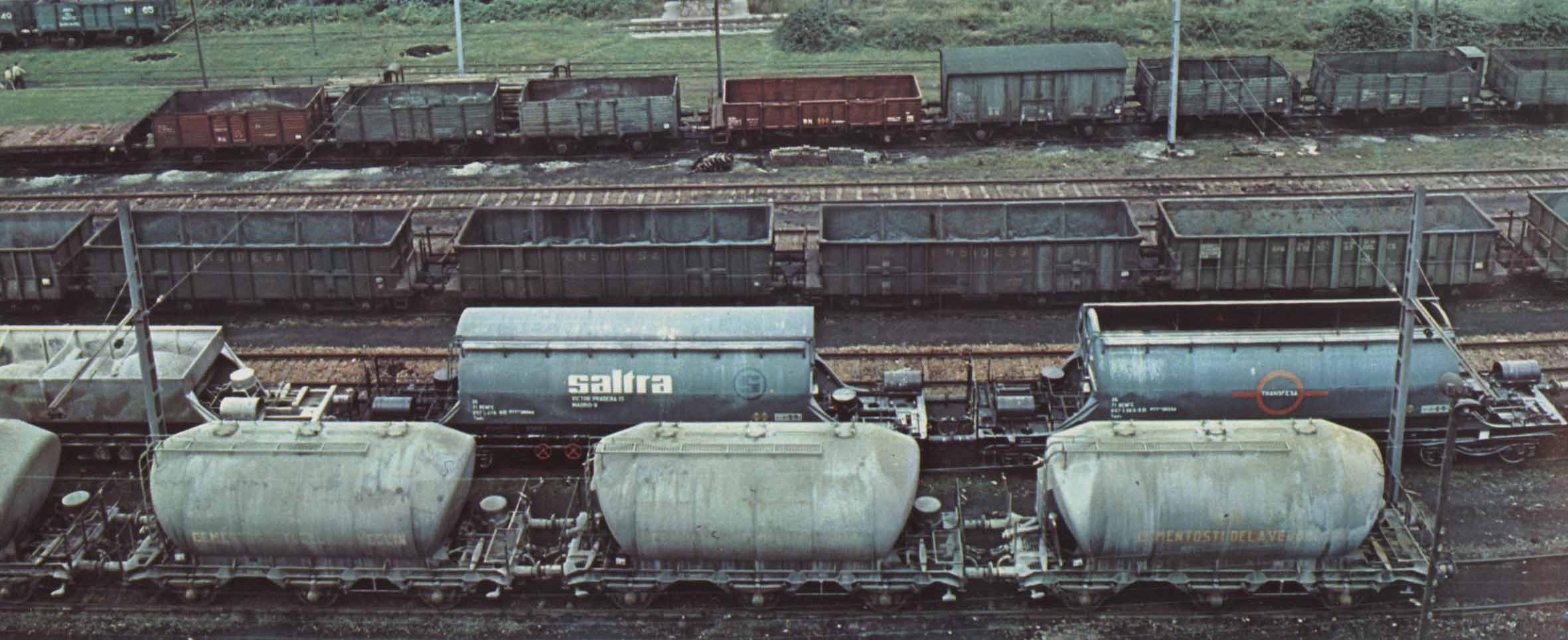

Aprovecho para adjuntar una estupenda imagen de vagones de Renfe en los primeros años 70, de una publicacion promocional de la empresa y obtenida en la estación de Aboño, donde aparece aún un J 200.000.
Saludos:
Javier.-
Saludos:
Javier.-
Pedazo foto, encima de mercancias que es lo que más me gusta, GRACIAS!!!
Parece que los j200000 marrones duraron dos telediarios...

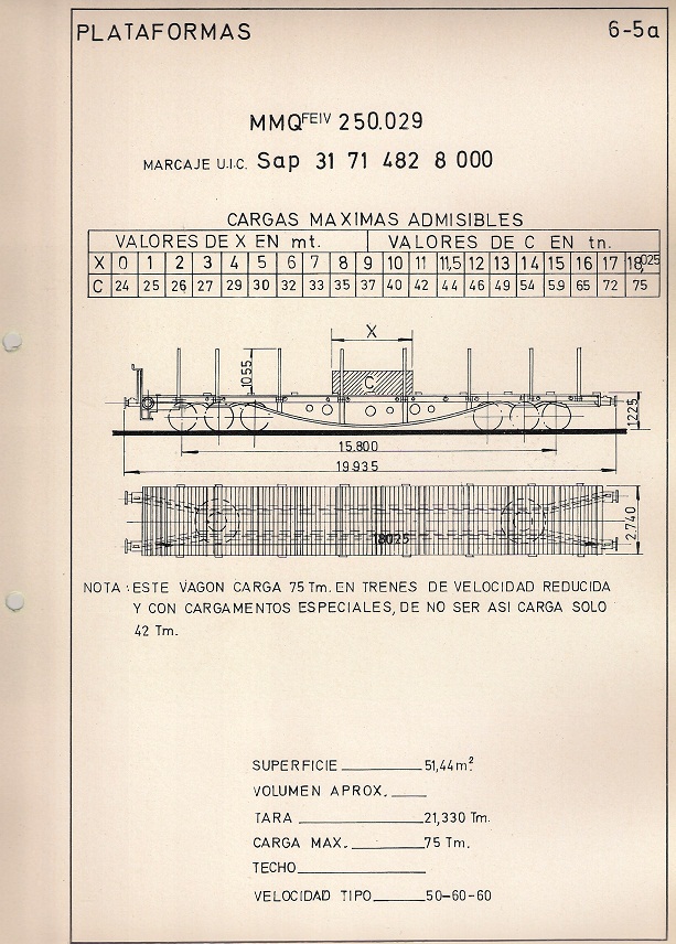

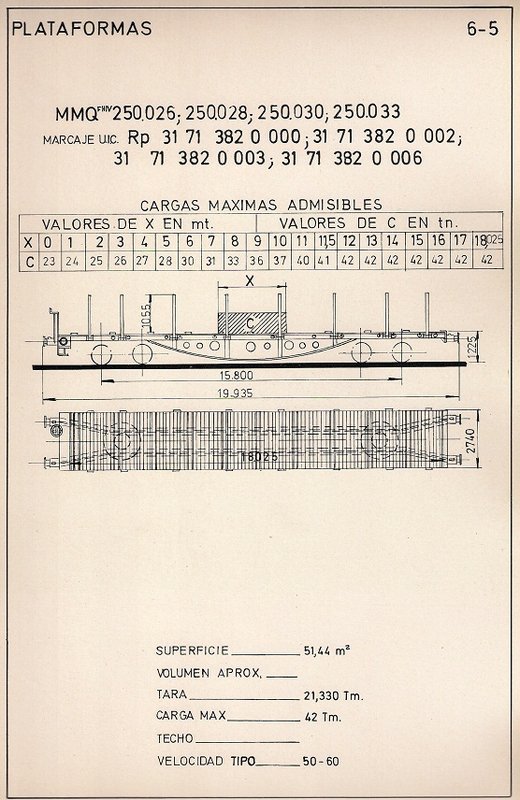

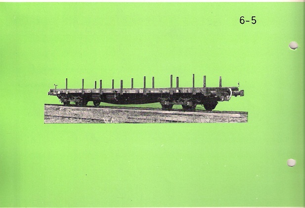

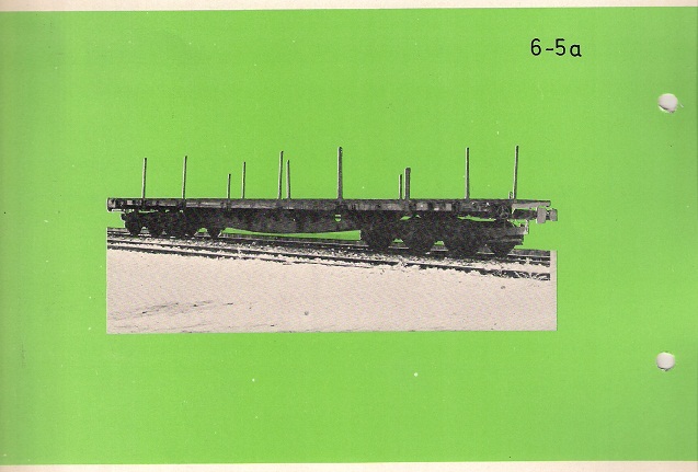

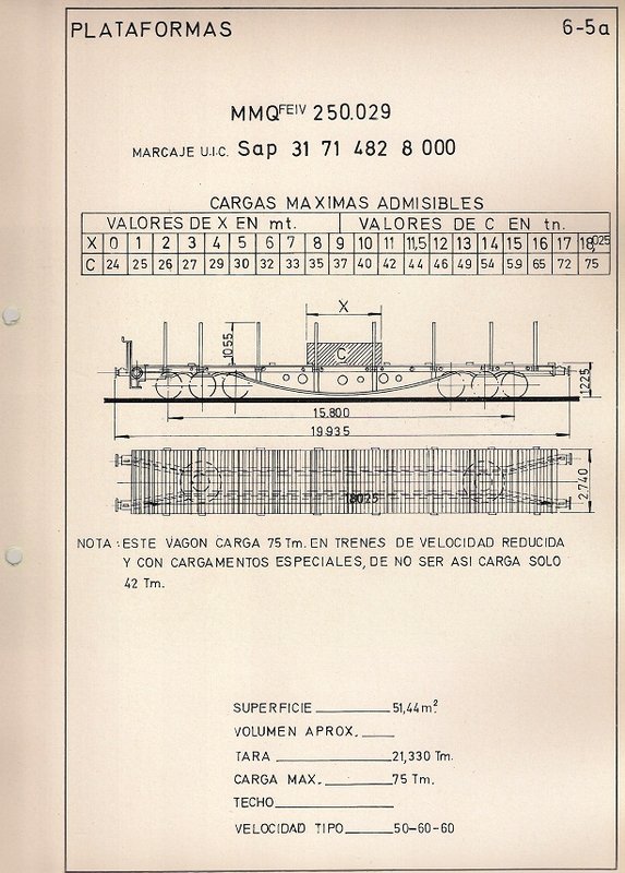

DE este lote de vagones si que hay algo de información, pues figuraban en el Album de Vagones de 1970, añado las dos fichas y fotos que les corresponden a continuación:
MMQ.250028 Album vagones RENFE0059.jpg (70.94 KiB) Visto 9111 veces
MMQ.250029 Album vagones RENFE0061.jpg (79.77 KiB) Visto 9111 veces
