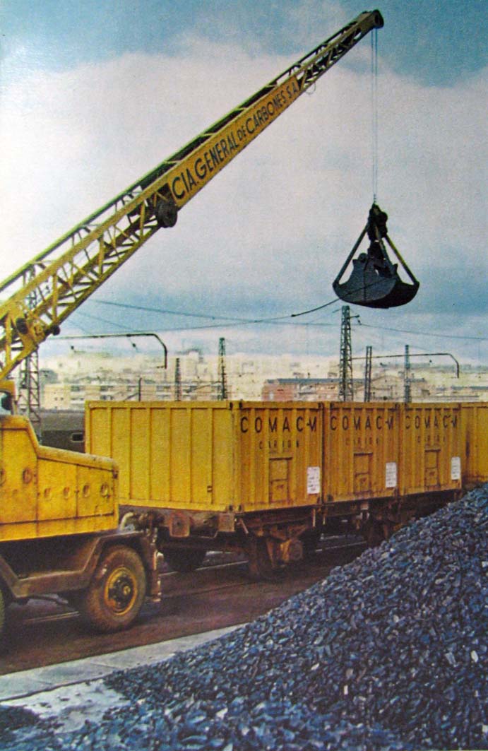

En una revista Renfe Comercial, sí hay una foto en color de los vagones y contenedores.
Hay constancia documental de carga de estos vagones en una estación asturiana, pues la antracita no es exclusiva de la cuenca minera del Sil.

Bueno alguna foto en color hay de estos contenedores, como bien dice JLFG, en la Revista Renfe Comercial

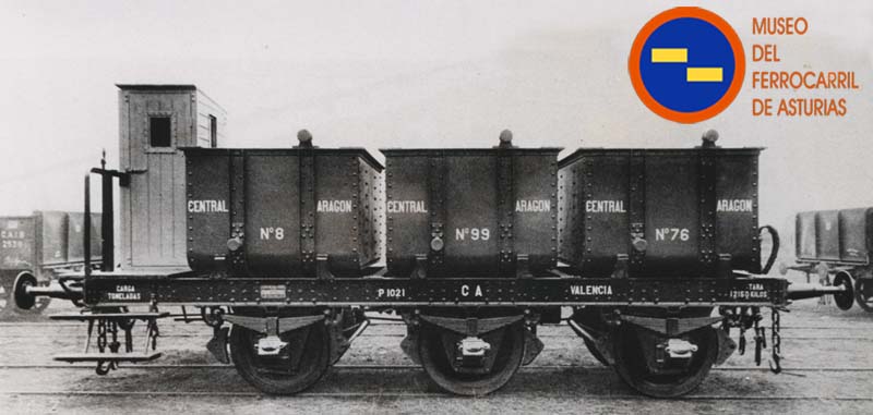

Un antecedente a estos vagones hay que buscarlo en el Central de Aragón que, después de perder los transportes de carbón y hierro de las minas de Ojos Negros, llegó un acuerdo con la Compañía de Minas de Aragón para transportar el mineral de hierro de Calatayud al puerto del Grao para lo que dispuso de una serie de vagones de tres ejes donde se cargaban directamente las tolvas del Cable de las minas.
He encontrado una foto en la web de Joan Peris (http://www.spanishrailway.com):
Estos peculiares vagones formaban la serie Central de Aragón P 1001 a P 1020 y Pf 1021 a Pf 1040, posterior Renfe XT 85801 a XT 85120 y XTfh 85821 a XTfh 85840, construidos en Bélgica por una empresa identificada como Ateliers Metalurgiques [sic] en 1912. Taraban 10.980 Kg los sin garita y 12.340 los que la tenían, para una carga máxima de 28 toneladas. Como se aprecia en la foto, los contenedores en realidad no eran tales, sino más una tolvas "portátiles" que se podían descargar en los puertos por medio de grúas, usando los tetones de que estaban provistos.
Este sistema de las tolvas de quita y pon, se usó en algunos ferrocarriles mineros como medio de facilitar las descargas, toda vez que agilizar estas tareas resultaba una operación crítica en el transporte de materiales de poco valor añadido como el mineral de hierro.

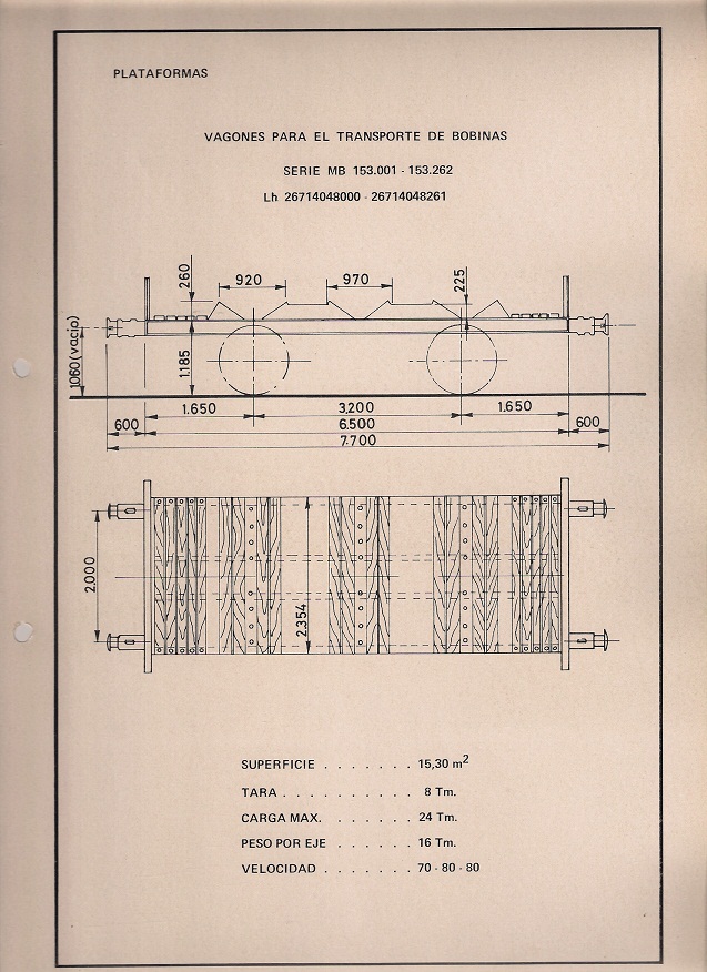

Pues según el Album de vagones RENFE de 1975, no se quedaron muyu cortos de la cifra prevista de 1392, ya que indica la serie como de 1000 vagones, adjunto la ficha correspondiente.

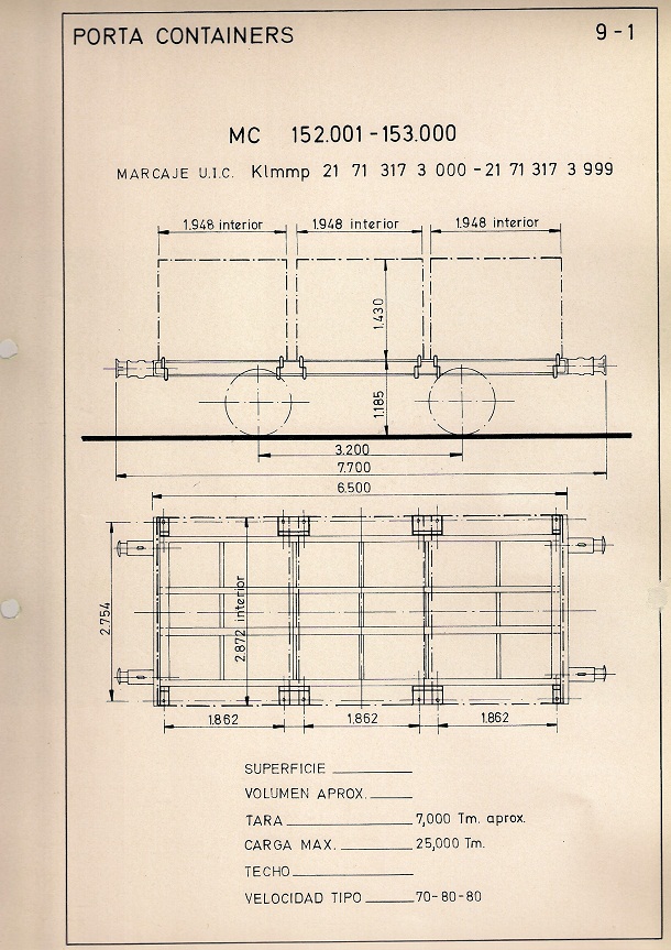

Todas parece que no ,si nos tenemos a la ficha de las MB de la ampliación 1971/1975 del Album de vagones RENFE de 1970, que adjunto.
Según esta ficha, fueron 1000 unidades los MC.
Y según esta ficha, tan solo 262 fueron reconvertidos a MB.

Sobre esto ultimo que dices, he estado mirando plataformas y llevaban dos placas en el chasis,
aunque no he conseguido saber lo que pone. Una debe ser la de fabricacion o transformacion.
Pongo una imagen del plano donde con el paint he marcado las mismas.
Lo que no se es si los unificados llevaban ambas placas o es solo en estos. Saludos
La mayor parte de los vagones de vía ancha, ya desde las antiguas compañías, llevaban dos placas habitualmente en el bastidor. Una era la del constructor y la otra la de la serie y número de la compañía.
