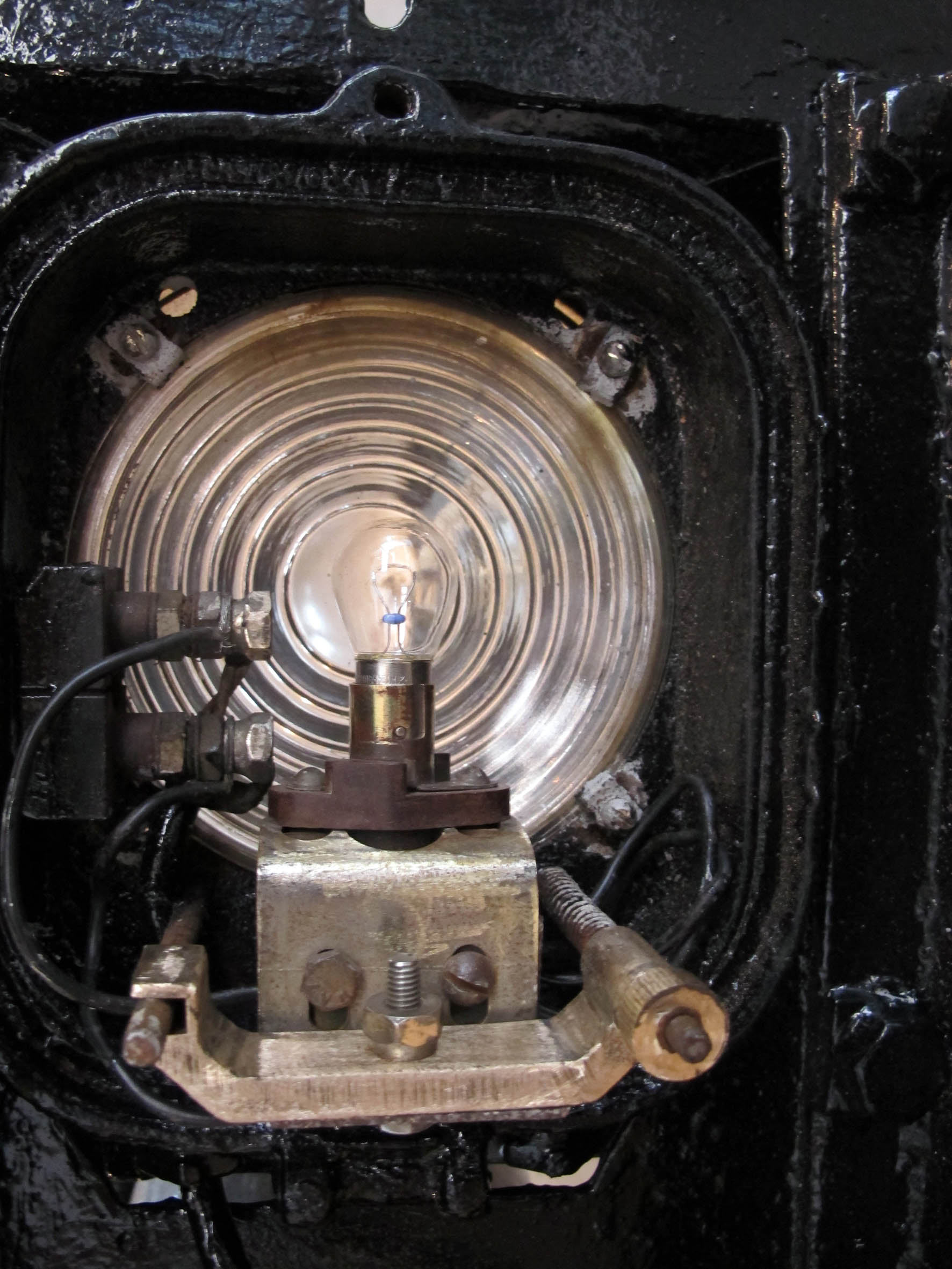

El Museo del Ferrocarril de Asturias, presenta el “semáforo” más antiguo de España.

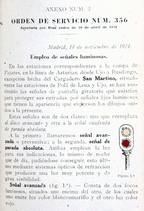

El martes 31 de enero El Museo del Ferrocarril de Asturias presentará, a las 18.00 horas, la nueva señal luminosa que se incorpora a la exposición permanente del museo. Se trata de la más antigua de las señales luminosas de toda España, tanto de ferrocarril como de carretera.

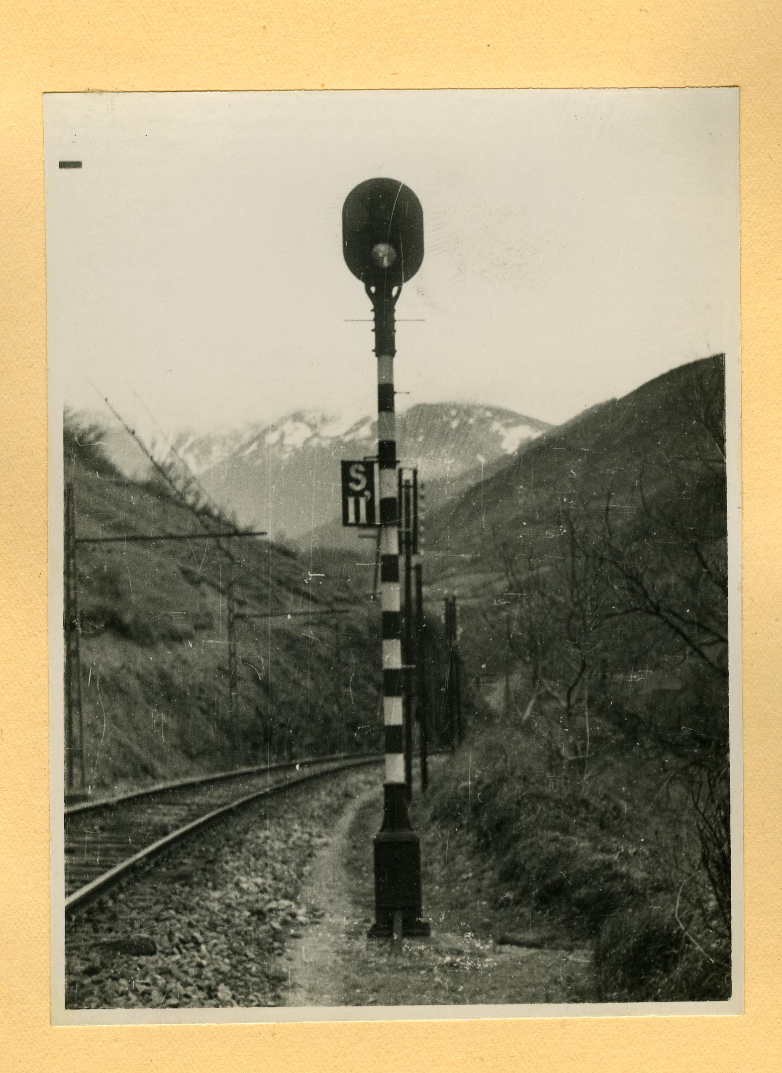

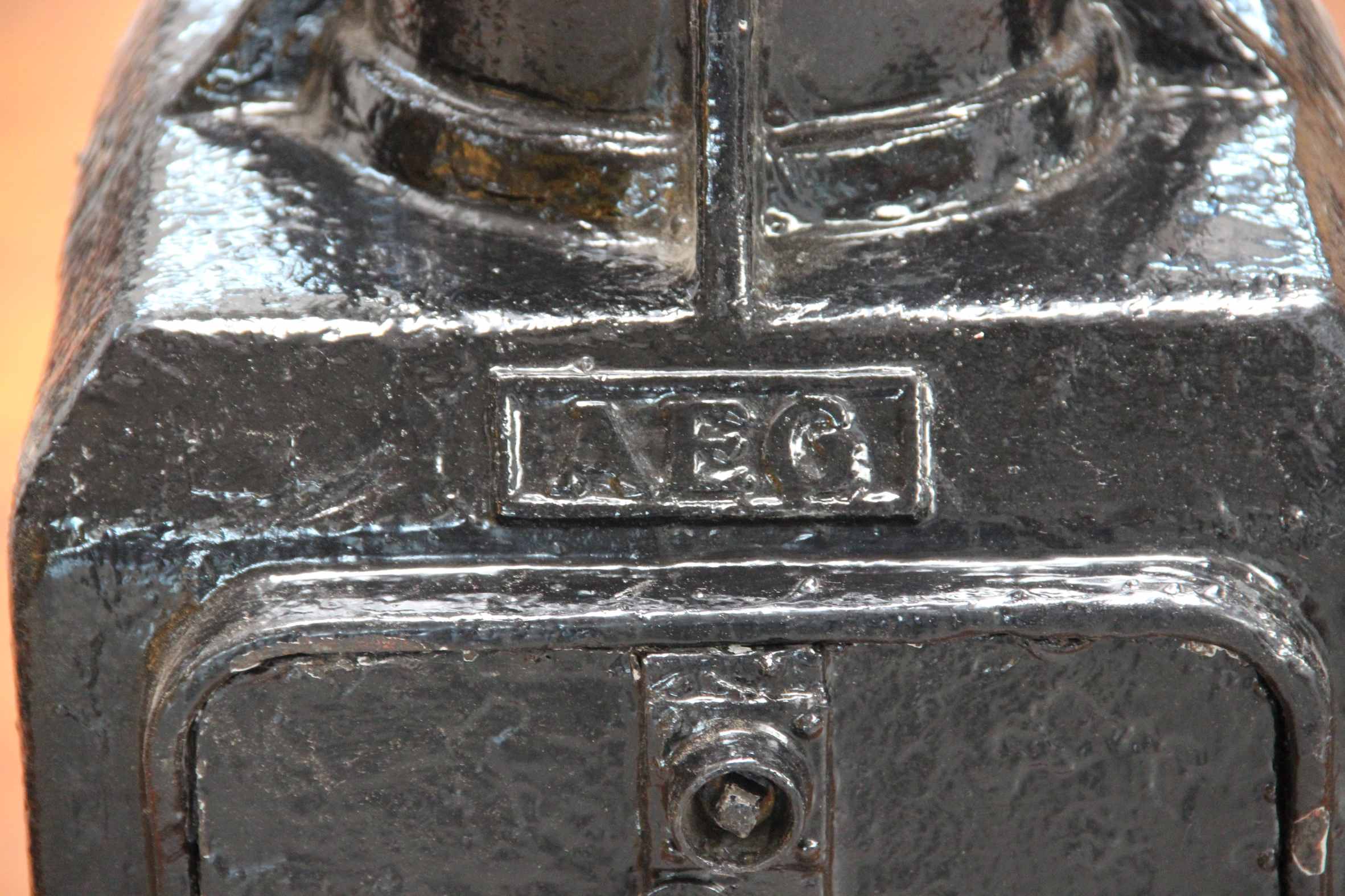

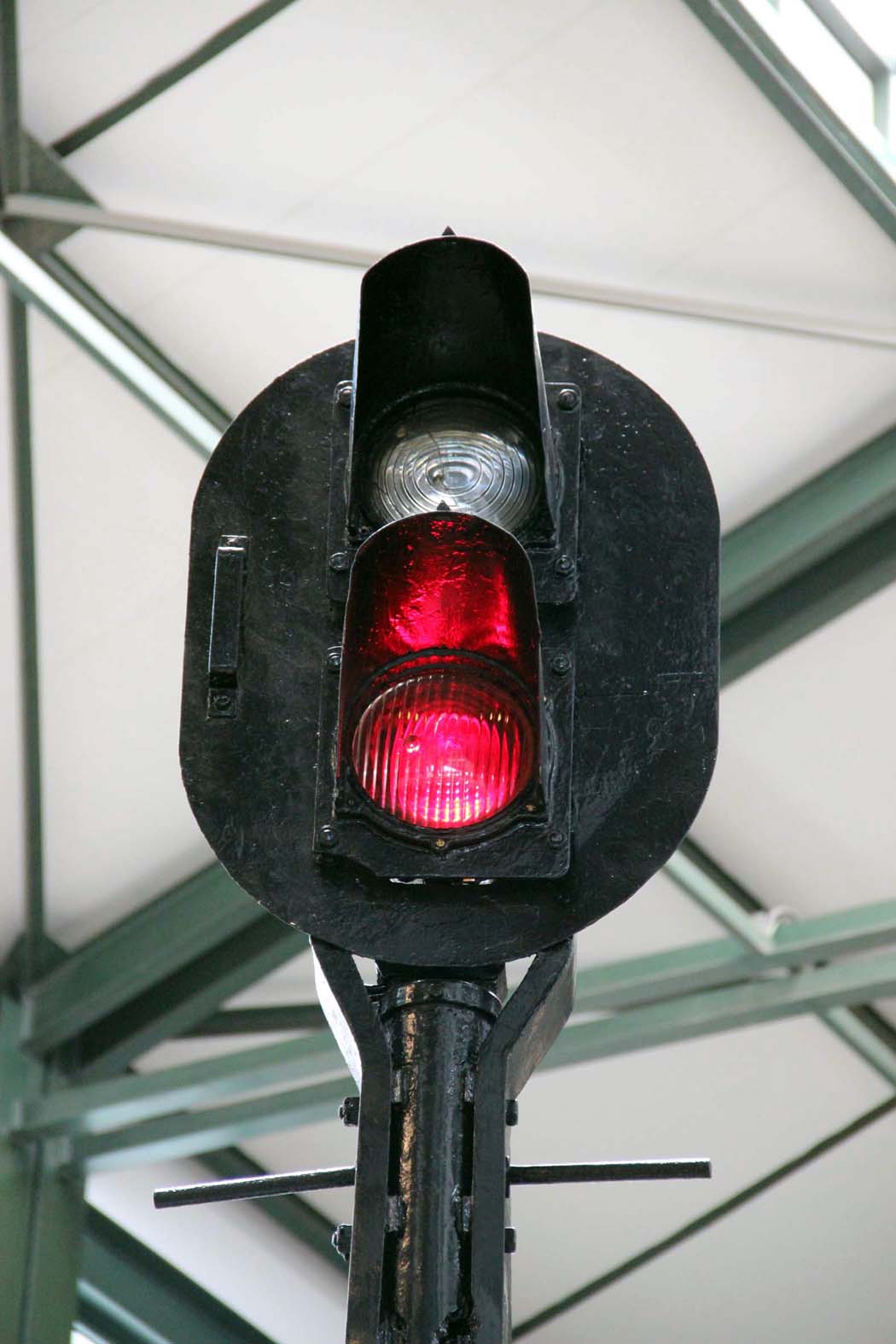

El Museo del Ferrocarril de Asturias ha finalizado los trabajos de restauración de una señal luminosa original de la electrificación de Pajares. Se trata de una señal eléctrica de dos fuegos, de la empresa alemana AEG Eisenbahn- Signal-Abteilung, adquirida en 1924. Formó parte del lote de 40 modernas señales de este tipo que la Compañía del Norte instaló entre Ujo y Busdongo al electrificar el puerto de Pajares. Cada estación de este tramo estaba protegida por dos en cada sentido: una avanzada y otra de entrada. Reemplazaban a las señales mecánicas de disco y pantalla, de accionamiento manual, instalados en los primeros años de la línea de Pajares.

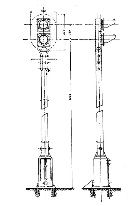

La señal poseía una base cuadrada atornillada a un bloque de cemento empotrado en el suelo A continuación se instalaba un mástil de hierro fundido de 127 milímetros de diámetro y 5 metros de alto, formando su basa una caja del mismo material que en origen contenía los relés de conexión y dos transformadores, uno para cada lámpara. Los focos dotados de dos lentes amplificadoras, que aumentaban la intensidad luminosa, estaban enmarcados por una pantalla de chapa y protegidos por viseras para mejorar la visibilidad. En origen la señal emitía dos fuegos, uno de luz blanca amarillenta o amarilla y otro rojo, que indicaban el primero vía libre y el segundo parada ante el primer obstáculo. Hay que tener en cuenta que entonces la vía libre se indicaba con luz blanca o amarillenta, el verde anunciaba precaución y el rojo, como ahora, parada. El accionamiento de las señales se efectuaba desde cada una de las estaciones mediante un cuadro con un conmutador y luces-testigo
Era la primera vez que se utilizaban a gran escala señales luminosas eléctricas en España, haciendo uso de los nuevos diseños de lentes y lámparas que permitían una gran visibilidad a distancia de día. Por ello las señales instaladas en Pajares en 1924 pueden considerarse las primeras luminosas que se instalaron en España para utilización diurna y a cielo abierto. Las señales luminosas eléctricas se extendieron poco a poco en los demás ferrocarriles españoles, hasta ser hoy el único sistema utilizado.
Permanecieron en servicio hasta 1967, cuando se implantó el CTC entre León y Veriña, desapareciendo la mayor parte de estas señales. La pieza que se presenta en el Museo se conservó milagrosamente al ser instalada, junto con otra más, en la salida del ramal de Ujo a Sovilla, para control de los trenes que accedían a este corto ramal minero. Continuaron en funcionamiento otros treinta años, hasta 1991. En 2010 una de ellas desapareció, pero la otra permaneció en esta localización hasta su preservación por el Museo del Ferrocarril de Asturias.
Ha sido restaurada a su aspecto original, gracias a que conserva buena parte de las piezas de fábrica.
Comoquiera que la primera señal luminosa española para carretera, lo que ahora se denomina “semáforo”, colocada entre las calles Barquillo y Alcalá, en Madrid, data de 1926, la señal de Pajares de la colección del Museo del Ferrocarril de Asturias parece ser la más antigua, tanto de carretera como de ferrocarril que se conserva en todo el país, lo que le confiere un extraordinario valor histórico.

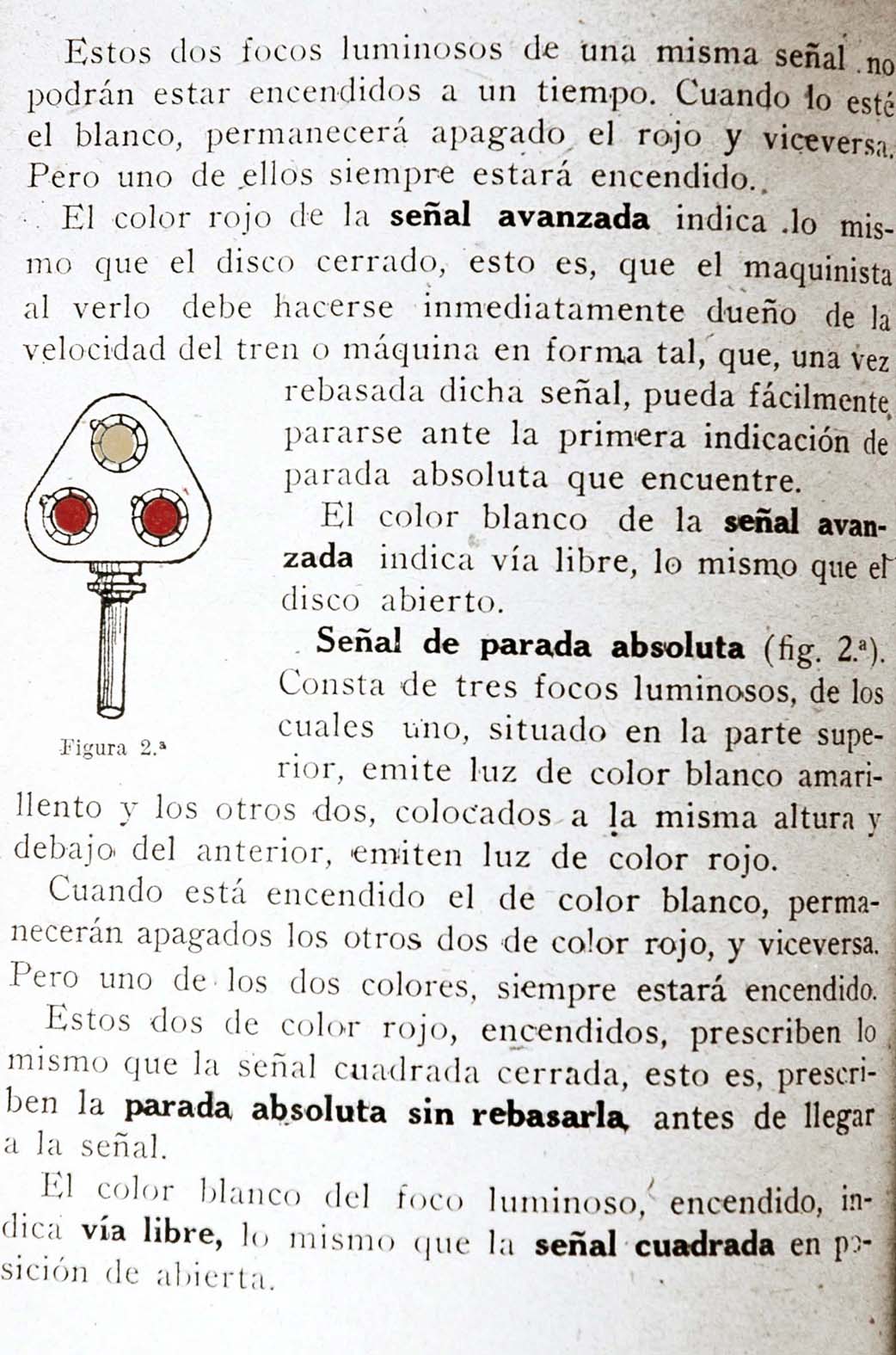

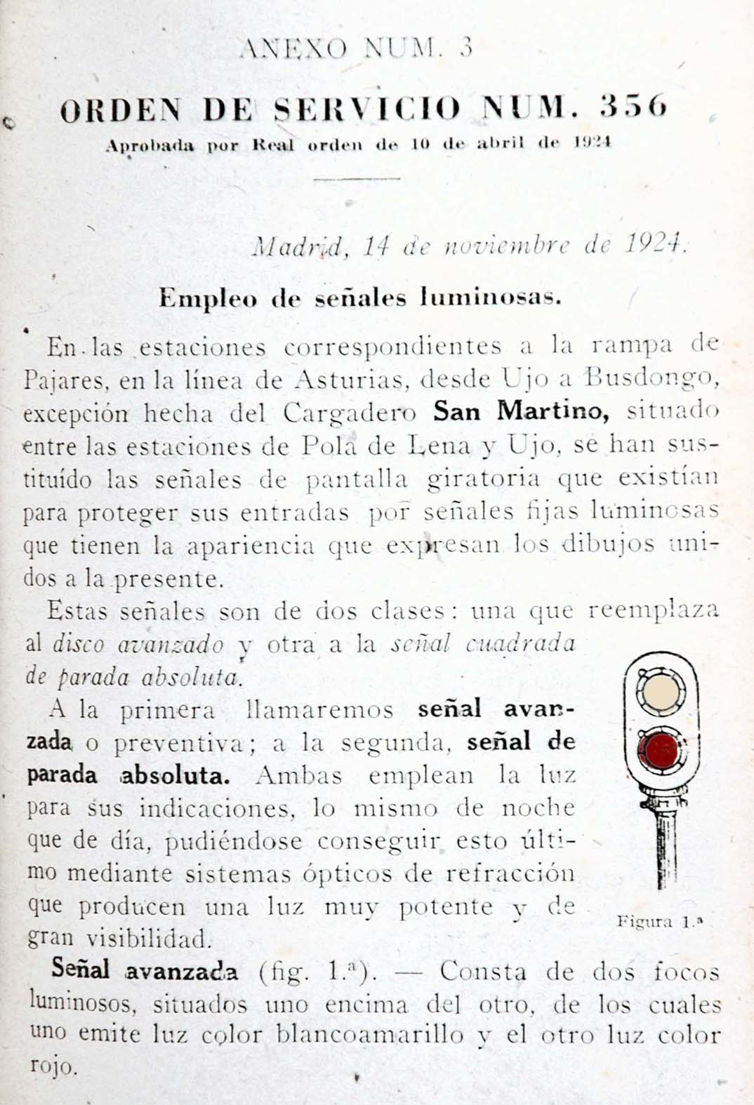

La gran novedad de las de Pajares, como se indica en la presentación que inicia este hilo, era que resultaba la primera instalación en España de señales sólo luminosas en luz diurna y a cielo abierto. Era la demostración de que sólo con luz eléctrica se podían dar señales a los trenes de noche y de día, de cerca y de lejos, rompiendo con el monopolio de las señales de forma.
Aquí se explica muy bien por Wais en el mismo tiempo en que se instalaron: http://ropdigital.ciccp.es/pdf/publico/ ... 424_03.pdf
