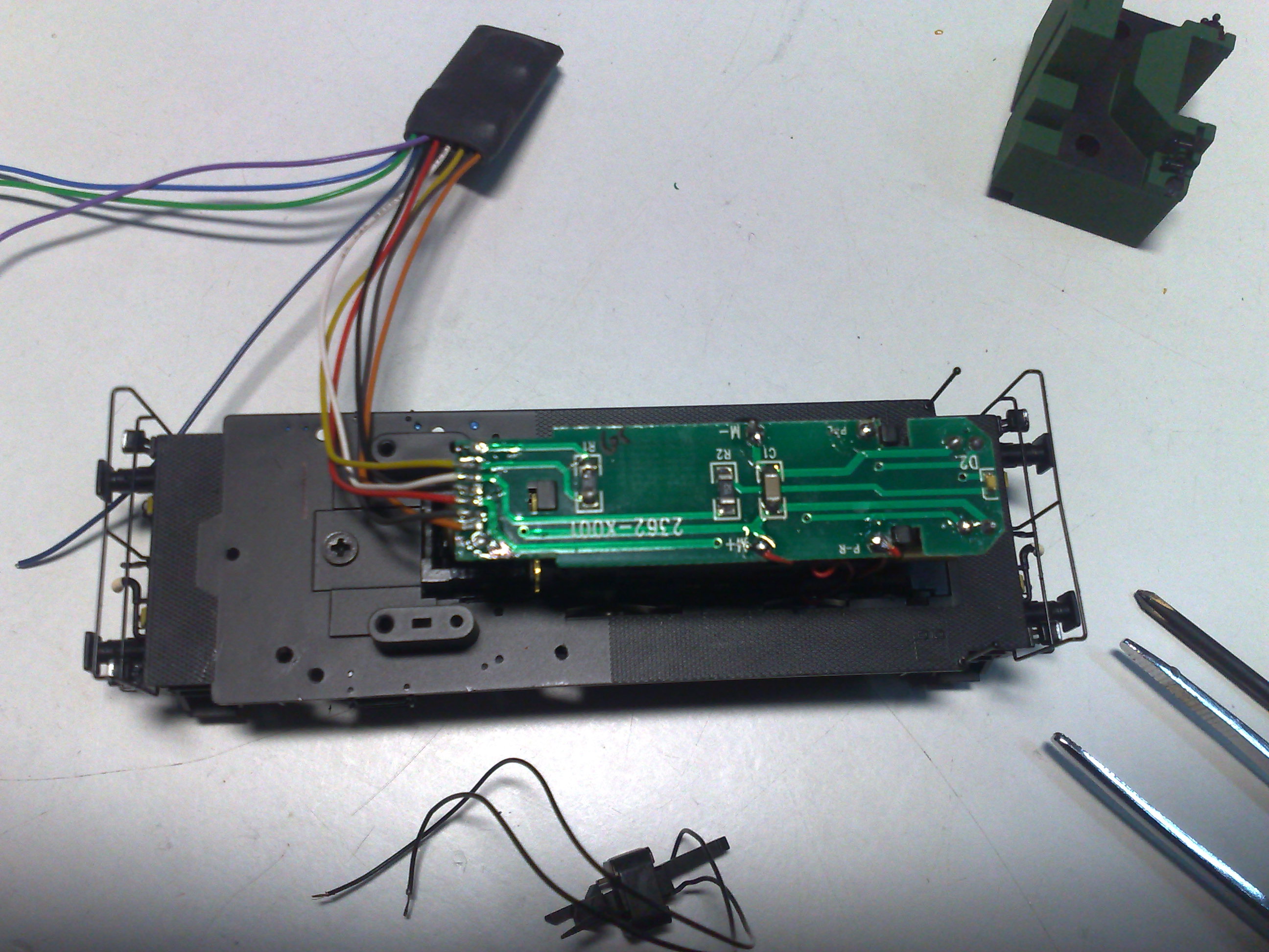

Leí tu intervención en el post sobre la 303 donde explicas con imágenes como y donde poner el decoder, pero no tengo claro donde soldar los cables a la placa (orden colores) y como se conectan los enganches al decoder, parece que uno ya va con el decoder y supongo que el otro irá con los cables de función que quedan libres. Te agradecería si es posible un dibujo o esquema explicandolo (si hay que cortar alguna pista o puentear alguna toma de corriente de las ruedas a la placa, etc...), y saber que tal te funciona. Nunca usé desenganchadores, pero para este tractor me parece muy interesante este kit.

Los cables van soldados sustituyendo los cablecillos negros originales. El orden lo puedes ver en una de las fotos, en la que se aprecian los colores de los cablecillos, un apunte, hay que dominar el arte de la soldadura y tener un buen equipo.

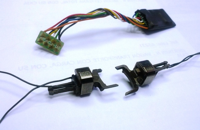

Los enganches llevan dos cables negros, uno lo unes con el cable verde del decoder F1 para activarlo y el otro con uno de los cables azules, pues tienes dos cables azules que salen del decoder, y el otro desenganchador, un cable negro con el cable morado F2 y el otro cable negro con el cable azul que te queda.
No hay que tocar nada más de la placa, lo que hay que tener es pulso firme y gracia para meter luego cables + deco en el capó trasero, yo no recorte los cabes del deco, los puse todo lo largos que vienen, y ahora si tuviera que volver a hacerlo, los haría mas cortos, lo justo.
El juego que da este bicho con los desenganchadores, es espectacular.
Muy importante, una vez esta hecho el trabajo, hay que quitar las mangas y el gancho pues el electroimán no puede subir si tiene estas piezas puestas.
Un saludo Paco.

Reactivando el tema, acabo de comprar por ebay un decoder roco 40410 o eso decía el vendedor, si bien el mío no tiene los tres cables extras independientes como venía en la foto del anuncio y en la de este post, sí tiene el verde y el azul, pero conectados a la placa de 8 pins.

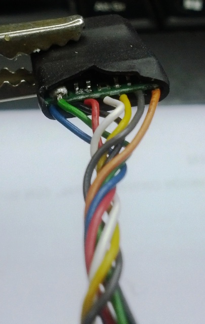

Está claro que uno de los acopladores hay que soldarlo al verde y azul, pero el segundo al no tener cable violeta, tendría que soldarle el cable a la placa. La duda es si ese cable violeta iría soldado a la patilla derecha del transistor que lleva la placa pues el cable verde está soldado a la patilla izquierda. En las fotos que pongo se aprecia donde está soldado el cable verde.
Este decoder venía instalado en unar Roco 63863, por lo que no entiendo la falta del cable violeta, a no ser que se lo quitasen por no usarlo.
Alguien me puede aclarar un poco el tema?
El decoder en cuestión.
Vista donde se aprecia lugar donde va soldado el cable verde.
