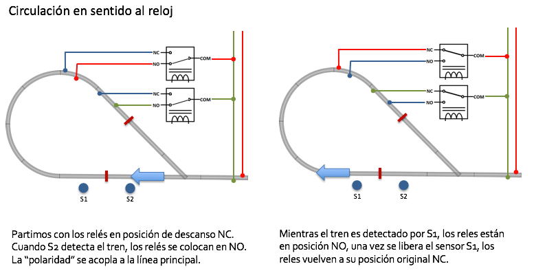

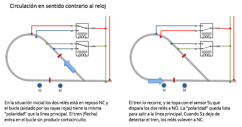

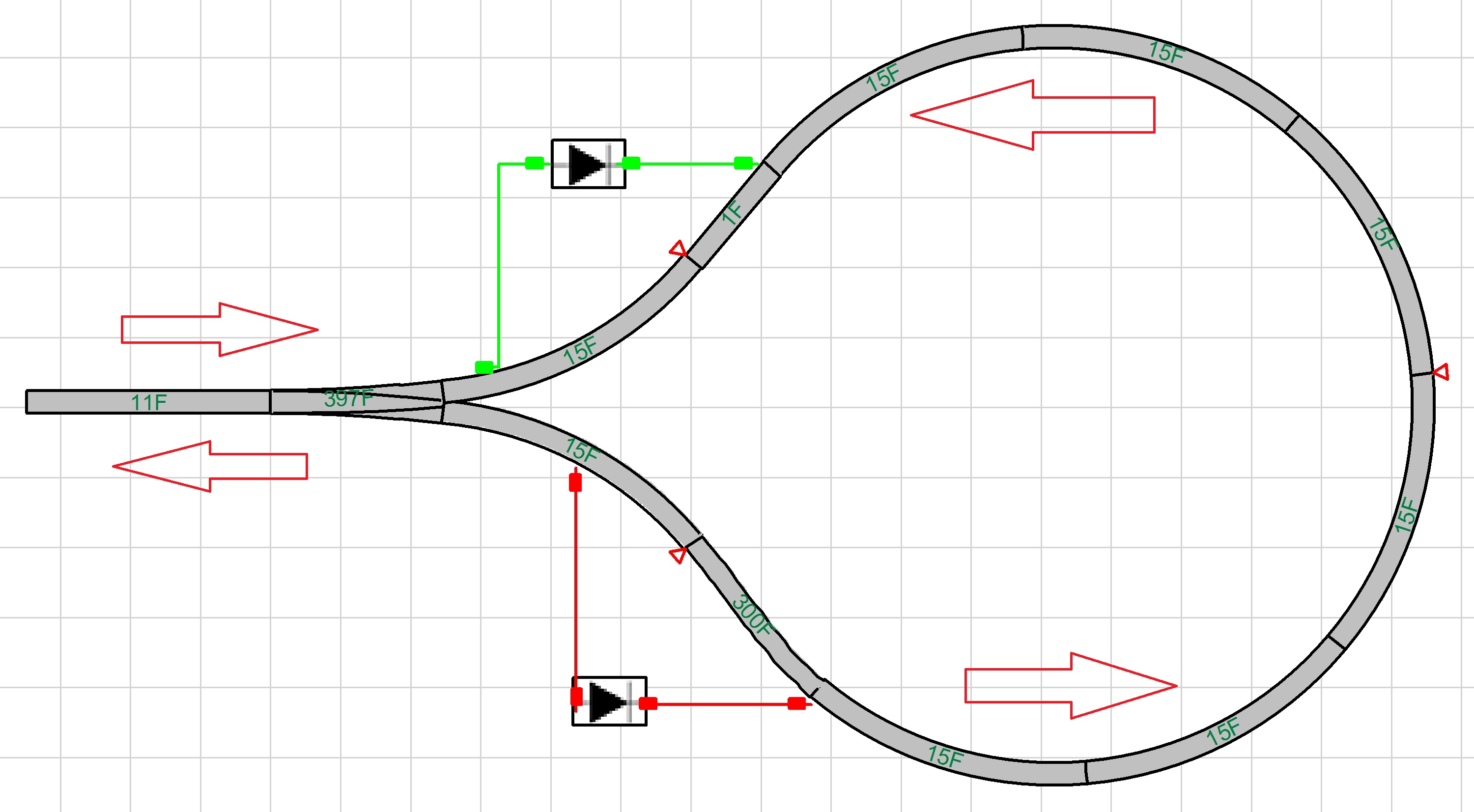

Hace unos días leí en el blog de https://rudysmodelrailway.wordpress.com su idea de como hacer un bucle de retorno usando arduino. La idea es perfecta y funcionaría sin problemas. La sola razón de evitar detección de cortocircuitos para cambiar la "polaridad" del tramo del bucle lo hace muy atractivo, ya que no habría sufrimiento por parte de los decoders de las locos.
Sin embargo le estoy dando vueltas y creo sobre el papel que se podría hacer de forma más sencilla. Es de esas sensaciones que lo ves claro pero piensas que te dejas algo en el camino. Por eso quiero compartir mi idea con vosotros y ver si es posible.

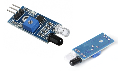

Se trataría de usar dos detectores de obstáculos IRCs y dos relés simples. Os lo dejo para que me deis vuestra opinión. Un saludo a todos.

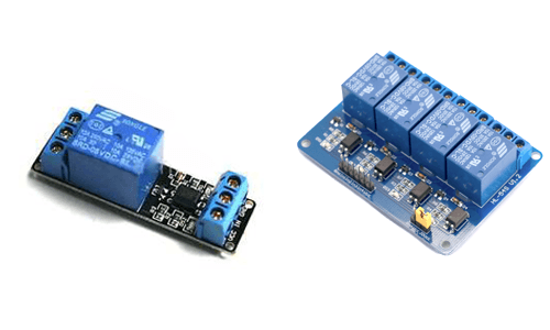

En la imagen, los círculos azules son los detectores: https://www.luisllamas.es/wp-content/uploads/2016/06/arduino-detector-obstaculos-infrarrojos-componente.png. Los tramos aislados son las rayas rojas, y los modelos relé son: https://www.luisllamas.es/wp-content/uploads/2016/07/arduino-salida-rele-componente.png.
En el texto hablo de "polaridad". Este sistema valdría tanto para DC como DCC.
El código arduino sin pulir lo más mínimo y a bote pronto sería:

Circulación en sentido contrario al reloj
Circulación en sentido del reloj

joshua escribió:
Buenas a todos,
El cortocircuito solo afectaría a la central. De hecho lo que provoca el cortocircuito es el primer eje, tenga alimentación o no, por eso el detector se coloca entre la alimentación del tramo a cambiar la polaridad y la central.

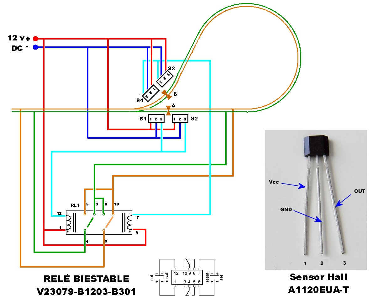

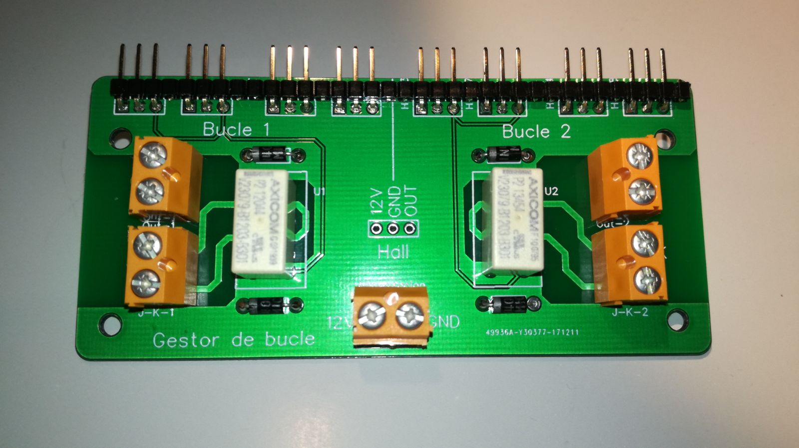

Con los detectores que indicas los probé en mis bucles y los desestimé porque en locomotoras y vagones con la panza muy oscura, no reflejan bien la señal y no los llega a detectar y finalmente opté por los sensores hall y un pequeño imán de neodimio en los bajos de las locomotoras, sujetos con cinta adhesiva por las dos caras de 3M.
El circuito es muy sencillo y solo se usa un relé, biestable, de 2 circuitos. (En la imagen que adjunto se controlan dos bucles sin nada más adicional)
Creo que usar arduino para esto es matar moscas a cañonazos y soy un ferviente defensor del arduino ya que lo uso para controlar desvíos, señales e iluminaciones de la maqueta.

Yo utilizo el arduino Nano para las gestiones de los bucles con estos sensores más el relé de doble circuito y me funciona perfectamente, estas son las ref.
GP2A231LRSAF
GP2A230LRS0F
GP2A230LRSAF
por si queréis ver el datasheet.
Están ubicados en zonas no visibles de la maqueta.
Lógicamente como indica el compañero es matar moscas a cañonazos, el tema es sacarle partido en su ubicación, en mi caso controla dos bucles mas sus correspondientes servos, los cantones para la entrada al bucle y sus correspondientes semáforos. Todo está centralizado en un punto que es el Nano.
Ni es mejor ni peor, creo que lo que sea más cómodo para implementarlo ya que el coste es mínimo.

Como indica fantito, me refiero a DCC. Tu solución Pacetero es óptima y muy elegante. Muy buena la recomendación de los detectores, voy a darle una vuelta y quizá opte por los hall aunque los IR había pensado ponerlos (no debajo de la vía) sino al lado y en diagonal (no perpendicular). Además los hall detectan el tren cuando pasa el imán por encima... no se muy bien como gestionas las salidas/entradas.
En cuanto al uso de Arduino, simplemente es debido a que tengo muchas cosas montadas, y me quedan pines digitales libres para hacer los dos bucles que necesito sin el menor coste. En cuanto a mi pregunta, veo que en efecto con los dos sensores iría sin problemas.

El esquema de mi circuito lo tomé de esta página-blog:
http://mimaquetaz.blogspot.com/
Y adjunto la imagen correspondiente

La colocación de los sensores los tengo como el esquema del compañero pecetero. Salvó en otro bucle por necesidad, un sensor lo tengo antes del desvío, y el otro lo tengo a la salida del bucle lógicamente antes de llegar al desvío.

Como cada uno tenemos nuestras preferencias yo expongo el sistema por el que me he inclinado a utilizar para gestionar los dos bucles de retorno con los que cuenta mi maqueta y creo que acerté en hacerlos totalmente independientes de cualquier central y software, pudiendo mover los trenes con el multimaus sin ningún otro requisito.
Al mismo tiempo es un sistema que evita el cortocircuito a través de las ruedas de las locomotoras para que realice la conmutación de las vías.
Con la cinta adhesiva por doble cara no hay detrioro de la pintura en los bajos de las locomotoras y se puede poner y quitar sin miedo.
Los imanes que uso son de 5mm de diámetro y de 0,5mm de espesor, con lo que no hay problemas de rozamiento en desvios e intersecciones.
