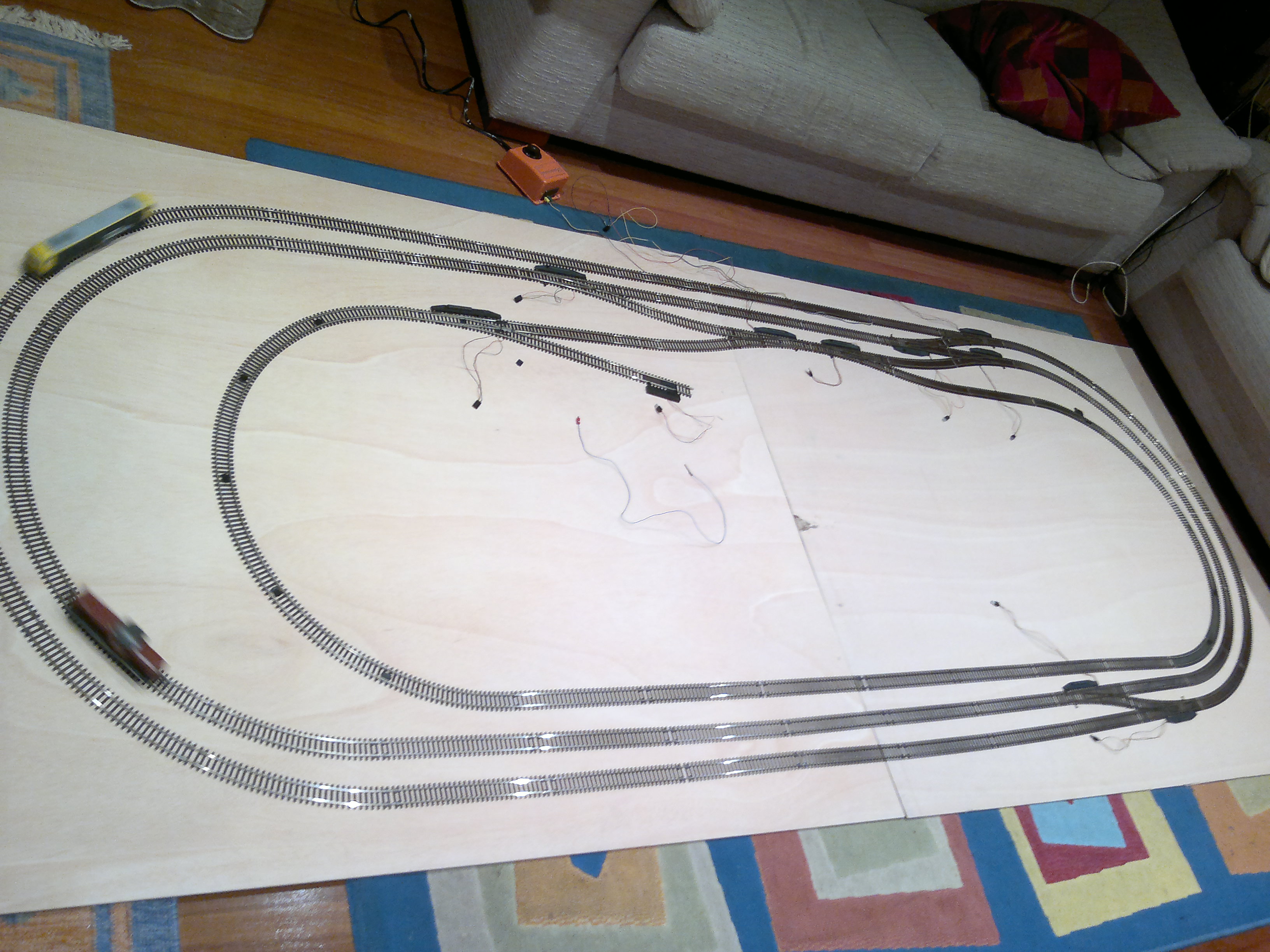

Hola foreros, despues de casi 30 años con los trenes guardados en el fondo del armario y con la espinita clavada, me he lanzado a la aventura y me he puesto a realizar mi maqueta H0. Os comento un poco los antecedentes, todo el material que tengo es Roco analógico y por ese mismo camino tengo pensado seguir ( se que el digital es la de mi madre, pero esa decisión ya está tomada) la maqueta por razones de espacio (creo que es el problema de la mayoría) la estoy haciendo desmontable en 2 partes, el espacio total que dispongo es de 3 metros por 1,20 de ancho, con lo cual me quedan 2 piezas de 1,5 por 1,2. Como podeis ver en las fotos que adjunto aun estoy en la fase de creación de las 2 planchas, con su patas y todo el rollo. Bueno espero que a la vista de las fotos que os adjunto os podais hacer una idea de como va la cosa, supongo que haya hecho mil y un errores, pero es lo que hay. A partir de aquí admito todo tipo de ideas, sugerencias, tirones de orejas y lo que se os ocurra.
Muchas gracias y que el destino nos dé paciencia.
Este el el circuito del cual parto
Vista de uno de los modulos

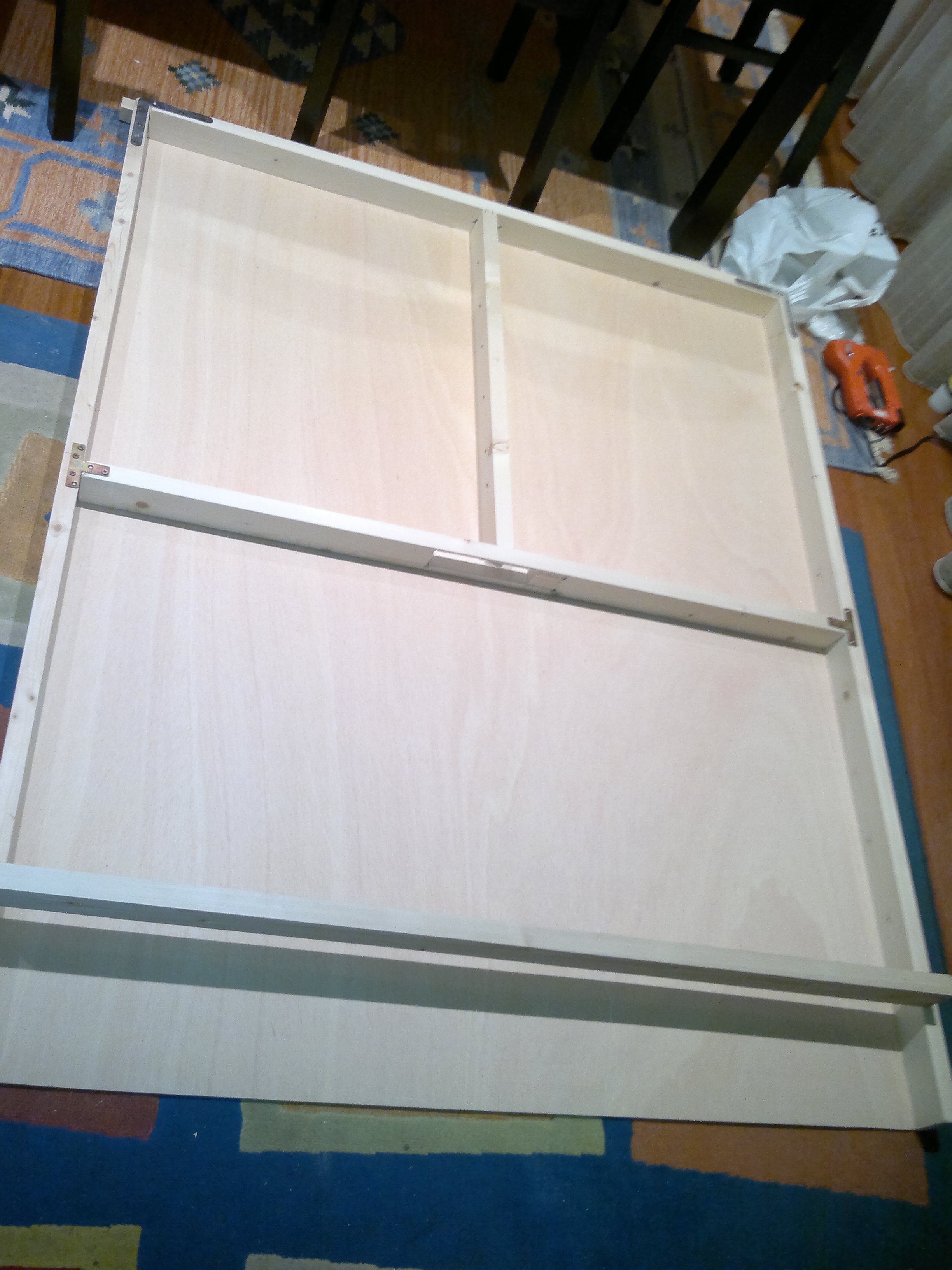

Os adjunto otra foto de la mesa, en el estado actual
Mesa en el estado actual

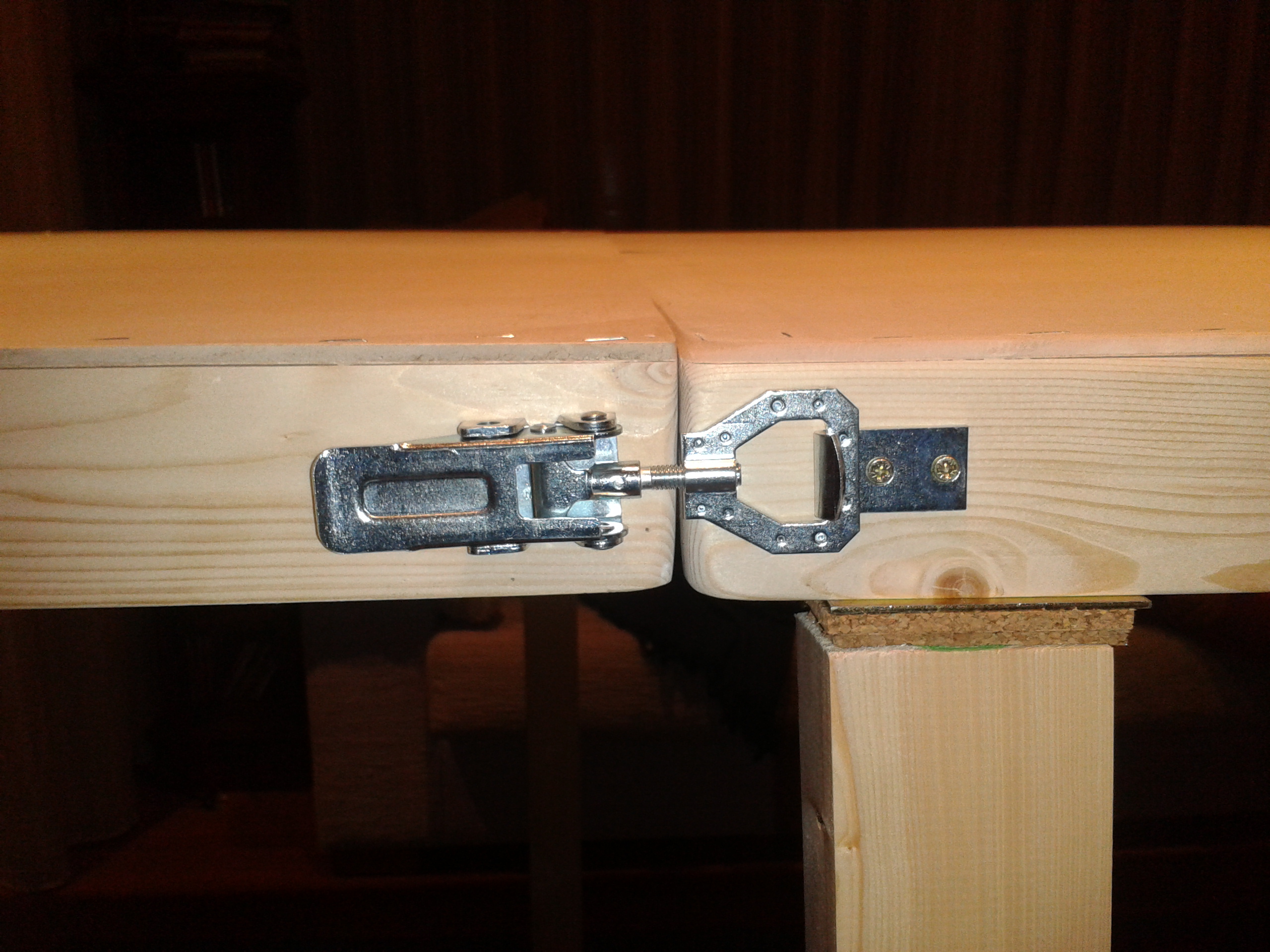

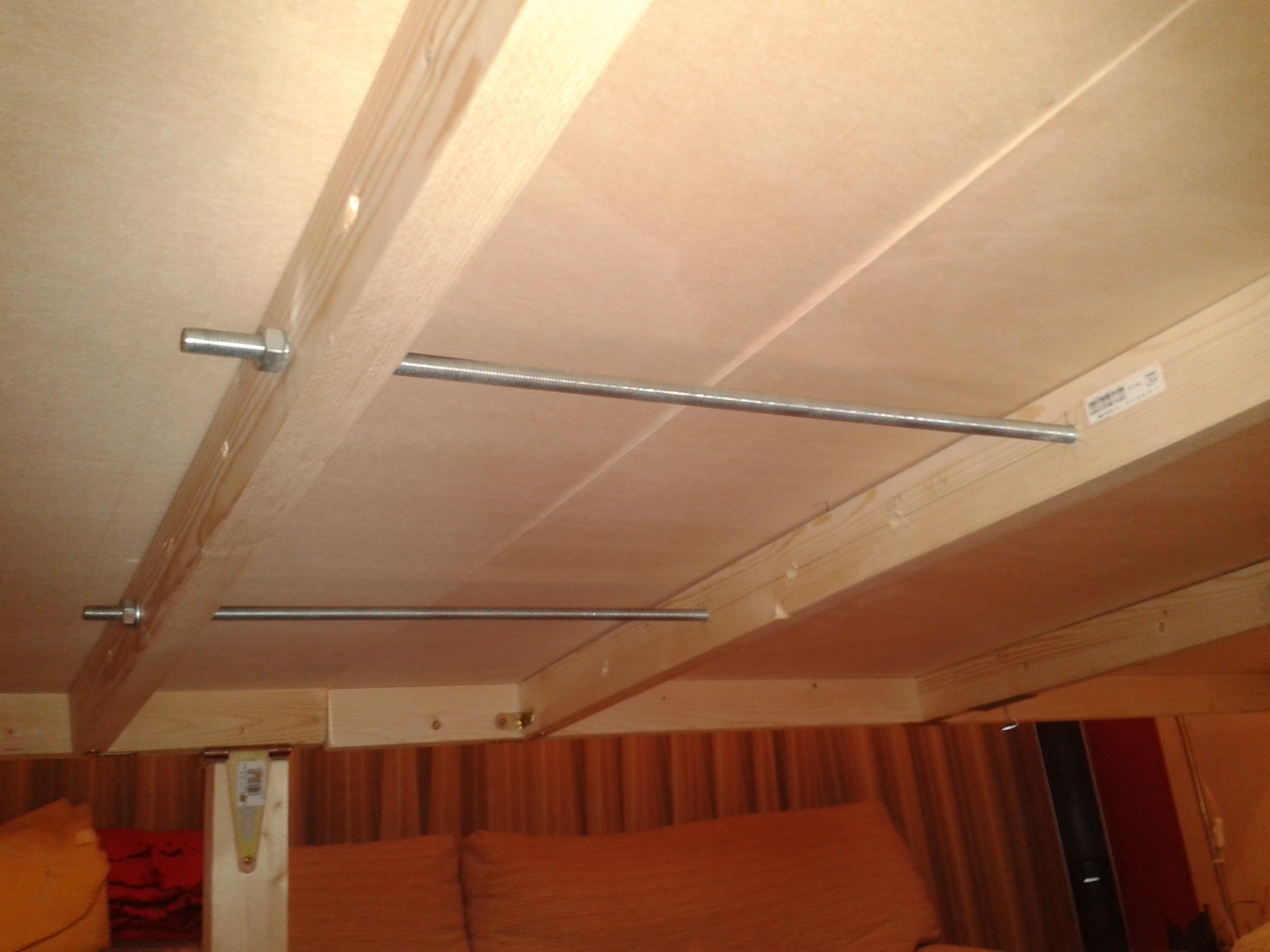

Os adjunto 2 fotos más, 1 del cierre lateral y otra del cierre inferior de las 2 partes.
Cierre lateral
Cierre inferior

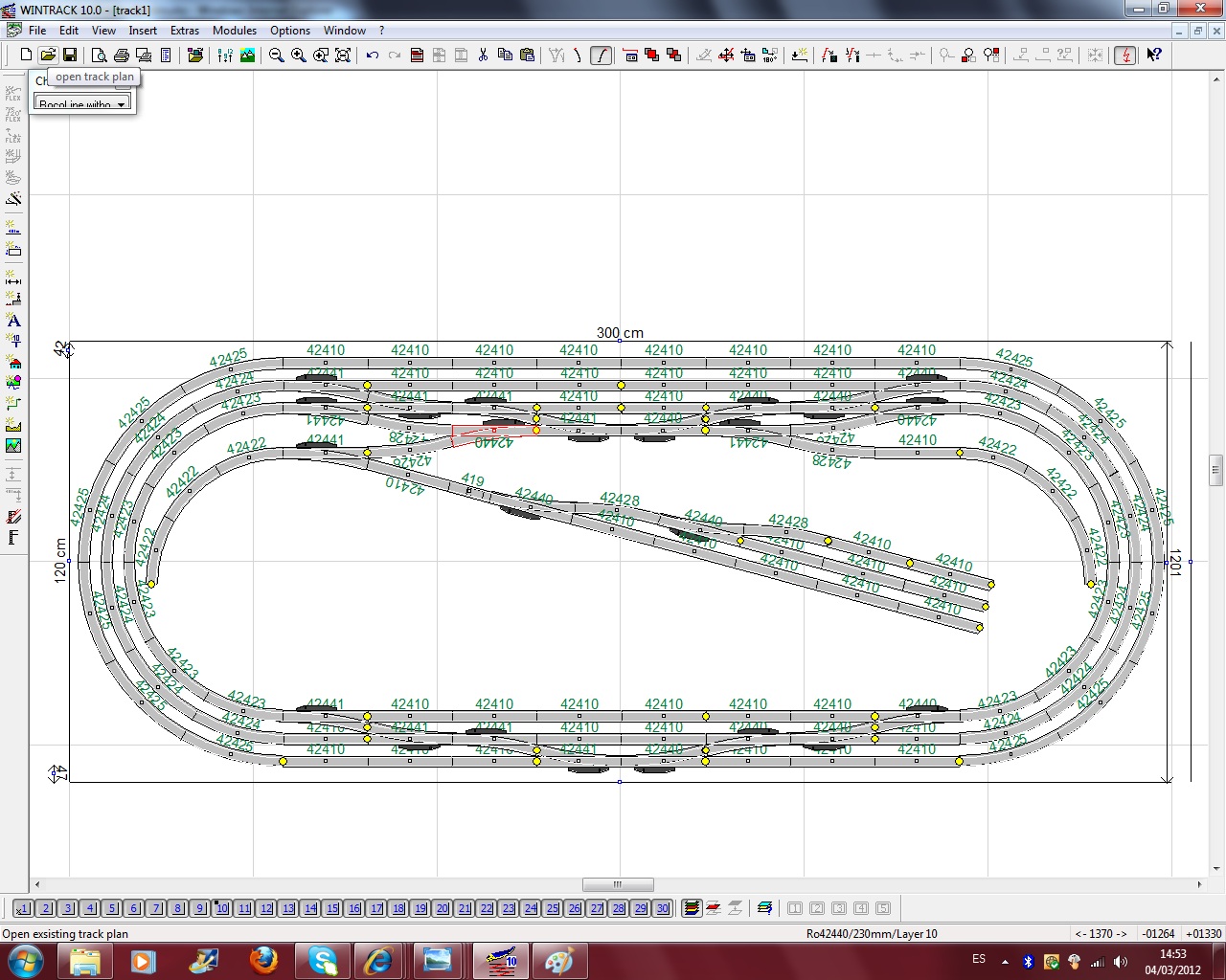

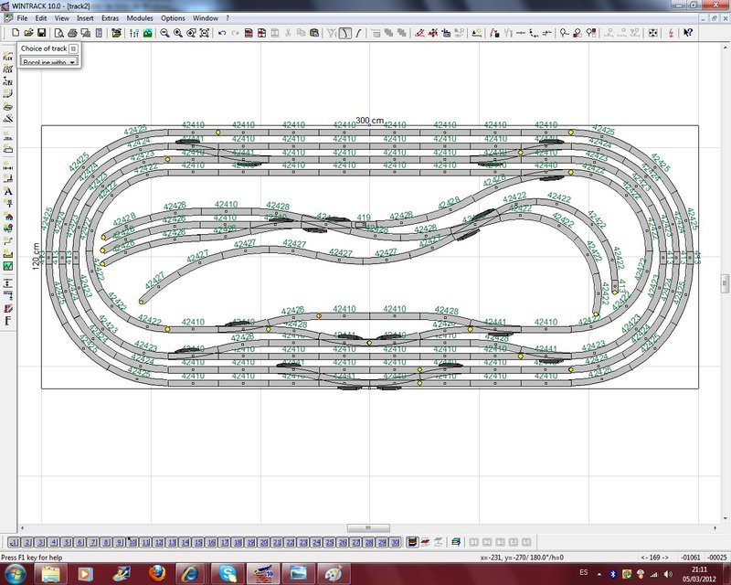

Bueno después de mucho pensarlo, creo que este será el trazado definitivo de mi maqueta. Me guatría que opinarais, se admiten todo tipo de ideas, críticas y sugerencias, errores que hayais detectado etc, etc.
Boceto de circuito.

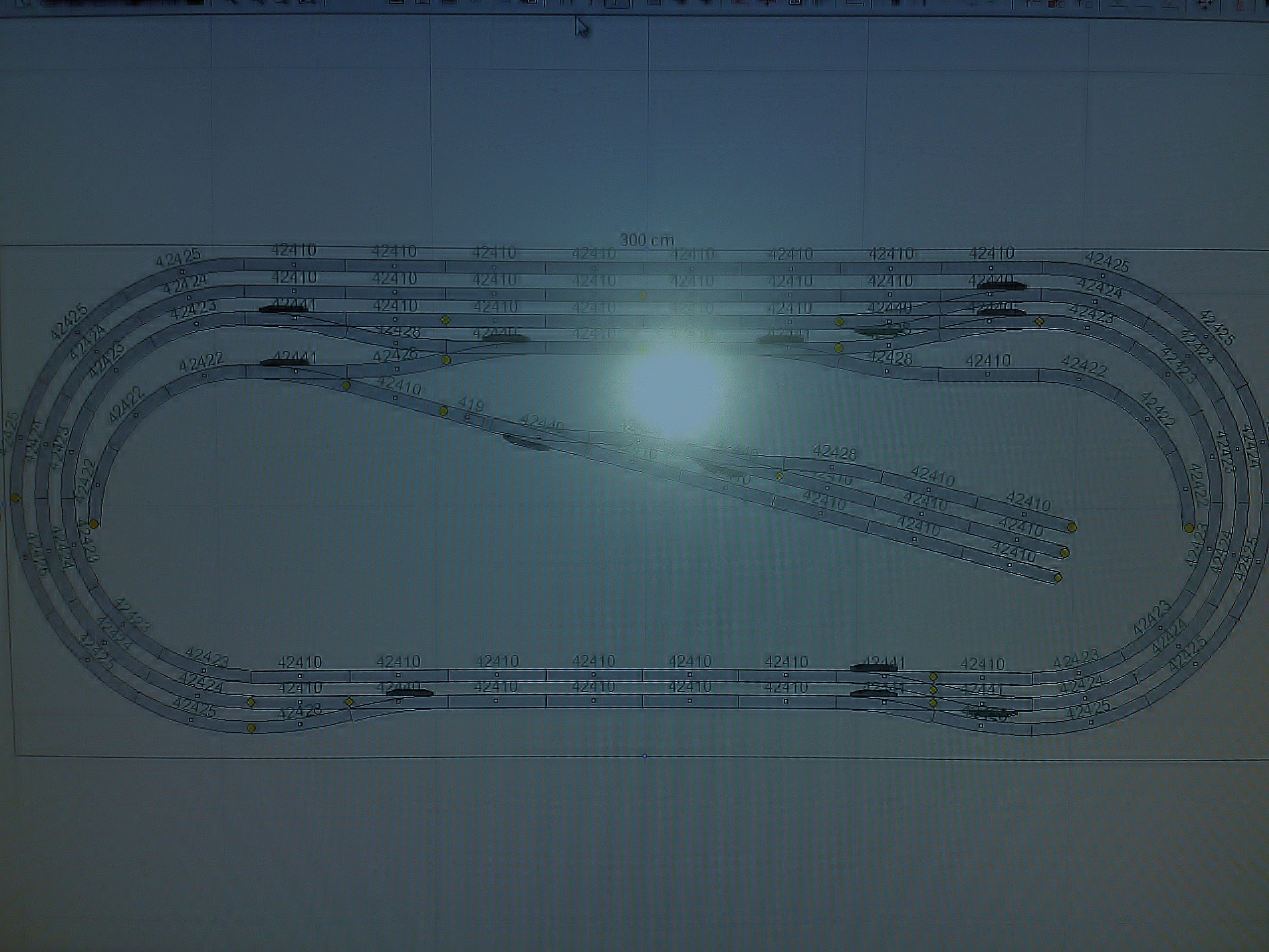

Que programa usas? es que he visto que le has hechado una foto a la pantalla del ordenador y casi todos pueden exportar el diseño en jpg.
A mi me gusta el diseño, se podran ver varios trenes a la vez cruzando por el mismo punto, interesante.
Un gran saludo.
Grejaul, uso el wintrack, pero la versión demo, la que no te deja ni guardar ni imprimir, por eso la foto a la pantalla del ordenador, ¿Alguna sugerencia, idea o crítica?

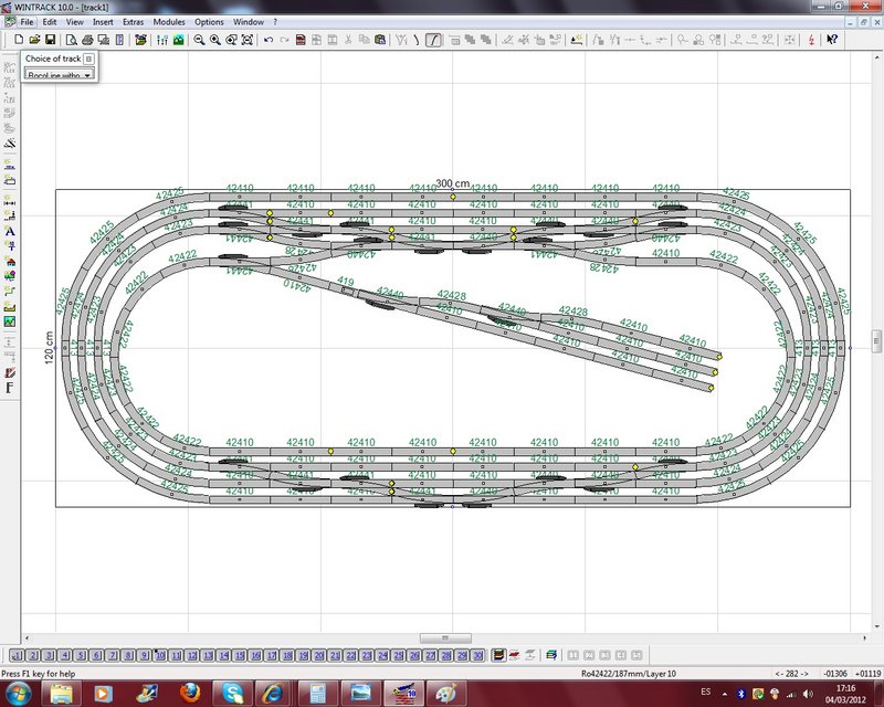

Puedes guardarte una captura de pantalla (Impr pant) y después editarla con el Paint o similar.
Sobre el diseño deberías procurar que entre los circuitos haya más de una conexión, pues un tren podrá entrar pero no salir si no es haciendo marcha atrás. Aunque he leído que quieres hacer algo industrial, ese ramal de acceso a las vías interiores lo veo muy corto.
Perdón, edito porque no se ve muy bien el plano, y me he dado cuenta que todos los óvalos tienen entrada y salida. Aún así, yo no cortaría la recta que aparece más abajo.

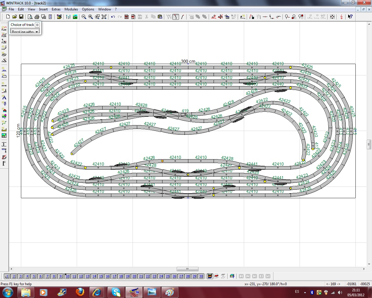

Aut592 ¿te referias a esto?

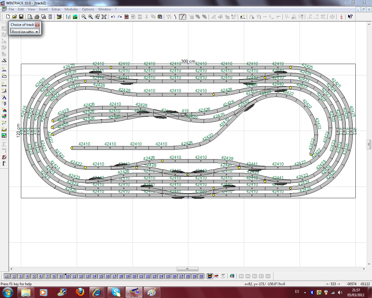

Ultimos cambios.
Nota 04 Mar 2012 20:20
Mensajes: 1800
Registrado: 07 Jun 2009 23:24
Hola carbonero, a mi este ultimo diseño :? .....muchas via concentrica, ¿no?, te mando un privado a ver si te interesa ;)
Franmartos69 gracias por pasarte por mi hilo, ¿mucho concentrico verdad? si eso me parece a mi tambien, pero es mi primer proyecto y salirme de esto me "acongoja" un poco ademas con el tema de que sean 2 modulos tan grande me acongoja un poco más, pero estoy completamente abierto a ideas.

Mensajes: 4662
Hola, yo ando también enfrascado en un proyecto de maqueta escamoteable, pero de otra idea. Tienes muchísimo espacio comparado conmigo, sobre todo de longitud, que es lo fundamental para que el tren sea vistoso. Yo le daría mas vueltas al diseño para no hacer algo demasiado sencillo.
De momento comentarte que en el diseño que has puesto creo que sobran muchos desvios. Yo opino que si ya tienes un camino para tener una circulación no hace falta duplicarlo. Los desvios son caros y fuente de problemas electricos, descarrilamientos, averías,...para mí, cuantos menos mejor. Ojo bien entendido, que haya el máximo juego pero con los menos posibles, eso si.
Con la longitud que tienes me plantearía un óvalo doble plegado sobre si mismo (un ocho, para entendernos) y via de enlace como bucle de retorno. Tienes profundidad para usar radios grandes, y longitud para que te salga una diagonal de medidas respetables donde ubicar la estación, la industria y lo que quieras.

En primer lugar disculpas por no contestar antes, estuve ausente.
Viendo el último plano, me parece que hay una concentración de vías muy elevada. Deberías procurar simplificar al máximo, dejando una doble vía para circulación y lo demás dedicado a apartadero, ramal industrial, etc. Tampoco me parece apropiado pegar tanto las vías al extremo del tablero.
Te recomiendo que consultes planos, imágenes, vídeos... de maquetas que hay a cientos por la red y sobre todo no te precipites.

Turín, gracias por pasarte, pero tengo enormes dudas sobre lo que me dices ¿via de enlace como bucle de retorno? Ufff me he perdido con eso. Me lo puedes esplicar como si tuviese 38 tacos y ni puñetera idea?. Gracias.

Aut592, gracias por responder, pero es que cuanto más planos miro, más videos miro, no consigo salir de donde estoy, ¿Que distancia dejarias al limite del tablero?

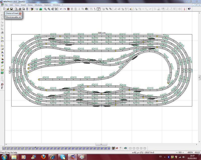

¿Que os parece esto?
