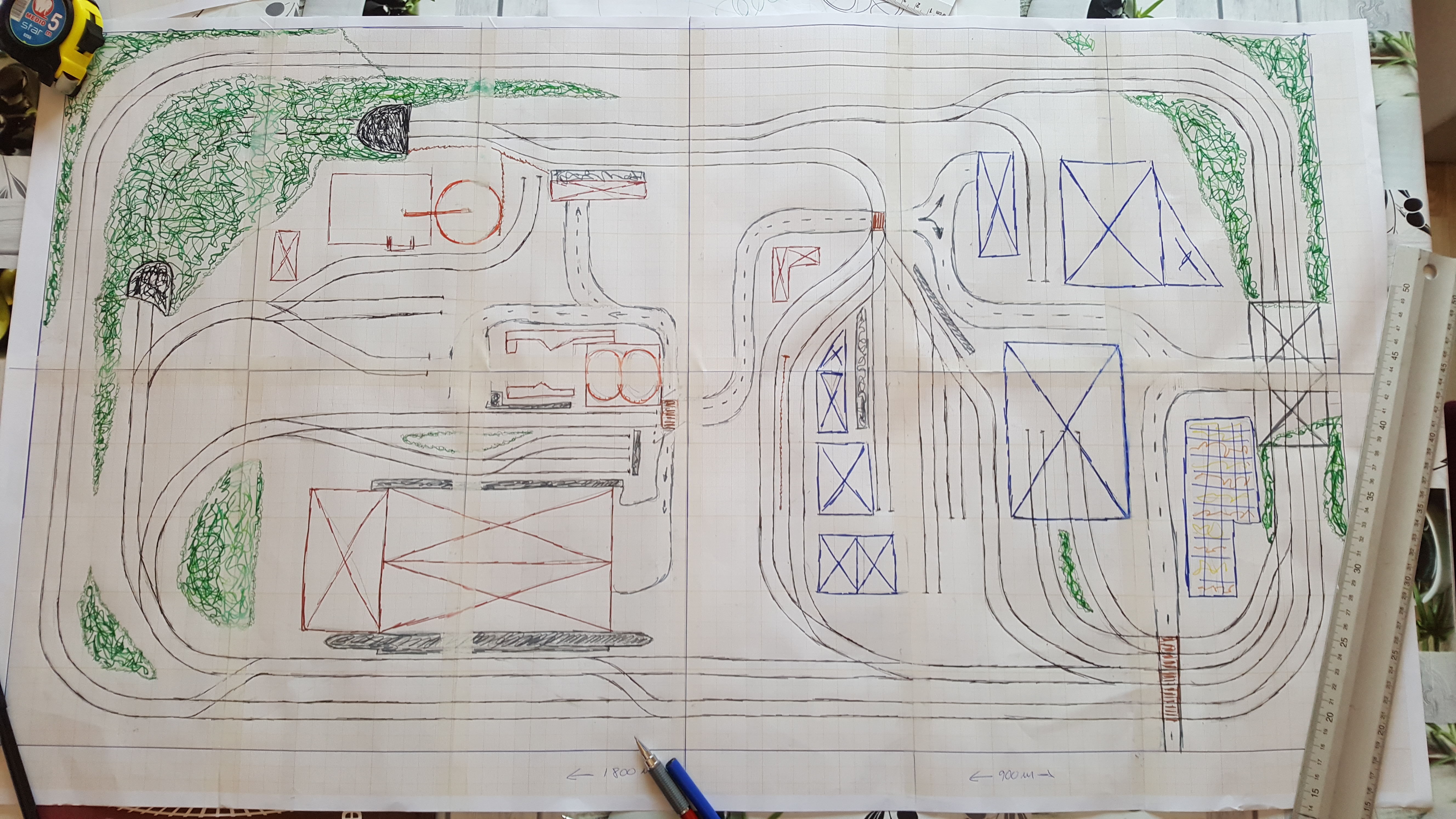

Hola de nuevo buenas tardes, os paso un par de fotos de lo que será la próxima maqueta a construir, explico:
Como quiero ambientarla entre los años 70 y 80, primero que nada he decidido trabajar como entonces lo hacían nuestros más antiguos compañeros, lápiz y papel, luego trasladar con vias reales y a construir.
Evidentemente será todo digital exceptuando los desvíos que serán electricos, básicamente como veréis es un proyecto dedicado a las mercancías aunque le he reservado un gran óvalo a un Talgo y otro tren del que estoy buscando información muy concreta y no se cual es todavia.
Este plano que veis esta reducido respetando las escalas (N) para poder diseñar bien la idea, ahora el siguiente paso es redibujarlo en plano a escala real 1.800 mm X 1.000 mm.
Una vez hecho ya, a por el tablero y las primeras vias.
El diseño arquitectonico e industrial se compondrá de material comercial y de creación propia, contando con una estación de tamaño medio y un par de apeaderos, pero el tema principal será el industrial como digo, con un par de factorias, talleres, almacenes y depósito de contenedores.
En cuanto al terreno en un 80% será llano, aunque he incluido para los trenes de pasajeros un paseo por las montañas, una parte oculta en túnel y un pequeño puente.
Todo con via sin balastrar pues está tarea también la quiero hacer de forma manual.
Creo que tengo faena para unos meses....
Por supuesto se admiten sugerencias antes de iniciar el trabajo
Gracias amigos

Yo no soy muy hábil a la hora de evaluar los proyectos de los demás, pero ... (debería poner un punto final aquí ;) )
No veo bien la escala, y en todo caso, las curvas me parecen en general muy cerradas. Me parece que te va a quedar muy denso de vías, quizás mereciese la pena hacer toda la parte interior como una zona industrial, ocultando la vía de la parte superior del bucle.
No me gusta esa "S" arriba a la derecha, aparte de que te puede dar problemas.
Y tienes un bucle de retorno, pero sólo uno.
Plantéate los orígenes y destino de mercancías, o bien si es una zona de talleres, las distintas secciones.
Mide los trenes, junto con los andenes y las vías donde vas a dejar los vagones de mercancías, no queda bien el que quede medio tren pisando agujas.
Pero como te digo, puedes ignorar perfectamente lo que te estoy diciendo.

Hola amigo, en absoluto pienso olvidar tus apreciaciones, si antes de ponerme a trabajar en serio he pasado el plano, es precisamente para esto.
Mañana mismo me pongo con los planteamientos que propones, lo de las curvas efectivamente así lo veo yo también sobre todo cuando he visto elmplano a más de lejos, dado el trabajo y claro el coste de este proyecto toda ayuda es poca para conseguir un buen trabajo.

Buenas noches,
No acostumbro a opinar sobre proyectos, pero creo que tengo la obligación de decirte lo que pienso.
Las curvas son terriblemente cerradas y no creo que haya comercialmente unos desvíos que se te puedan acoplar a lo que tu has dibujado.
Tendrías que hacerte con una plantilla de la misma marca que las vías que vas a utilizar y ponerte manos a la obra.
Ah! y como dice El Matao limpia la parte central ya que es un amasijo de vías.
Piénsalo bien, estoy seguro que no te gustaría.
Y perdona si te he desanimado, no era mi intención.

Con las recomendaciones que te han dado los compañeros, intenta adaptar tu dibujo con los programas de trazado gratuitos que hay en la web. Te será útil respecto a radios de curvatura y desvíos. Así lo podrás ver más "real".

Hola buenos días, efectivamente he de hacer al menos el tema radios con el scarm, luego rediseñar y seguro que se será adaptable a mis ideas.
