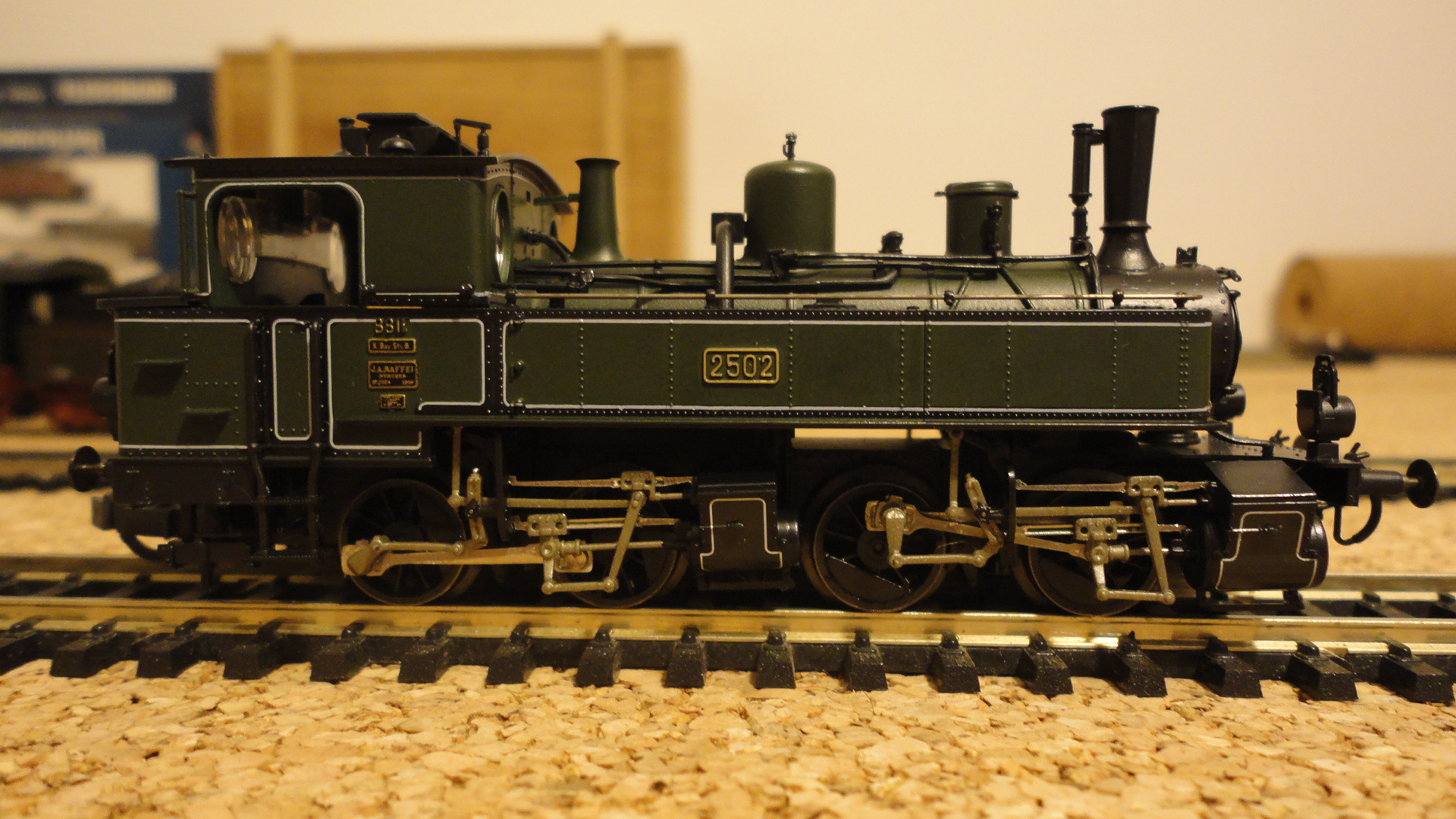

La Mallet se digitaliza con la gorra, lo unico que es algo pequeña pero como ni tan siquiera tiene luces, ya conocereis este enlace............... http://www.hp-pfeiffer.de/digiuebe/digiuebe.htm
Esta es la maquina en cuestion
http://www.hp-pfeiffer.de/digi_umbau1/d ... _ohne.html

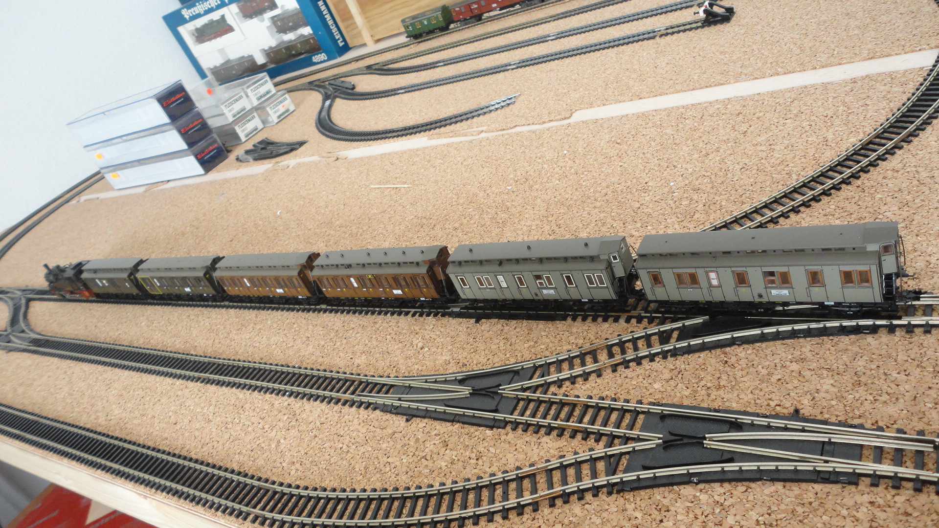

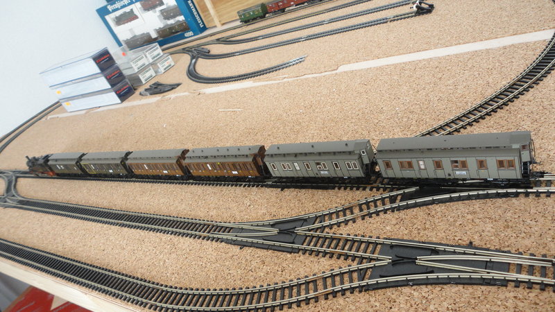

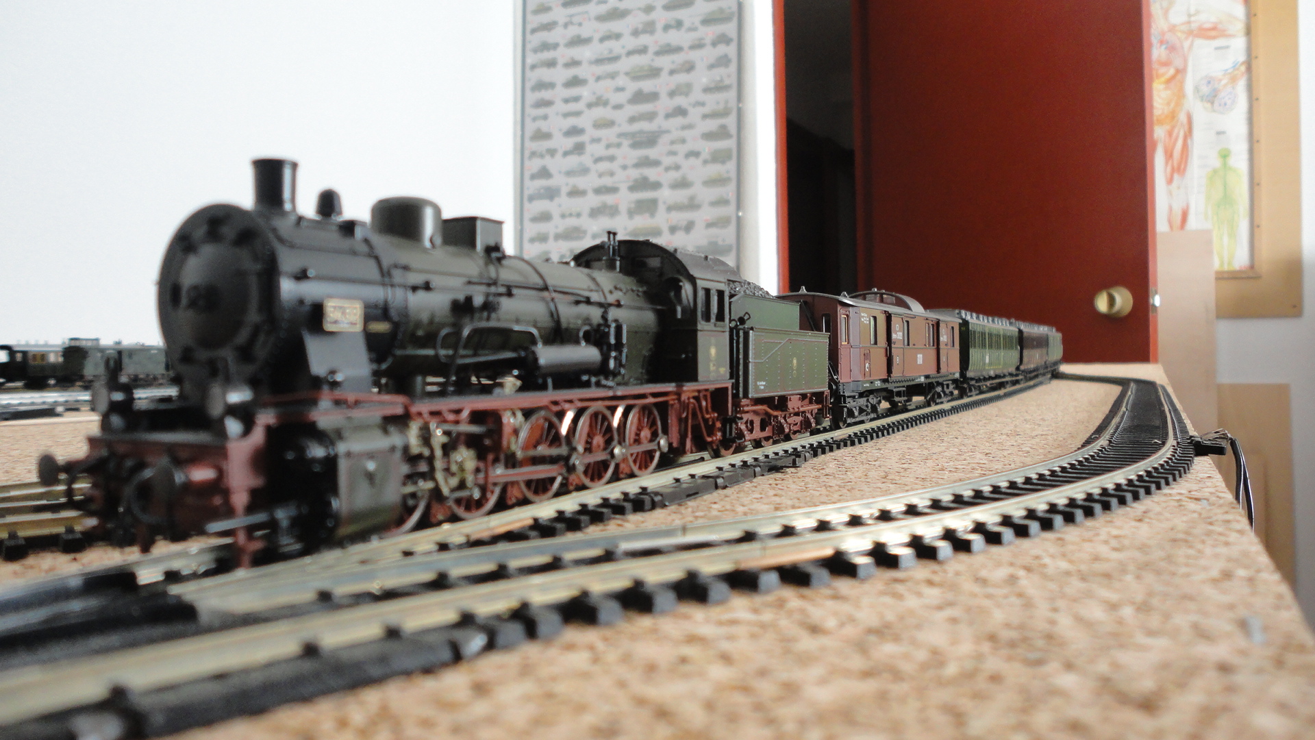

Por ahora os pongo los vagones que le compré a mi G10, en pack para amortizar costes de envio y a un precio asumible pero nada de sonderangebote:
Perspectiva del tren. Ha salido un poco desenfocada, no le cogia el truco a la luz esta mañana
Furgon

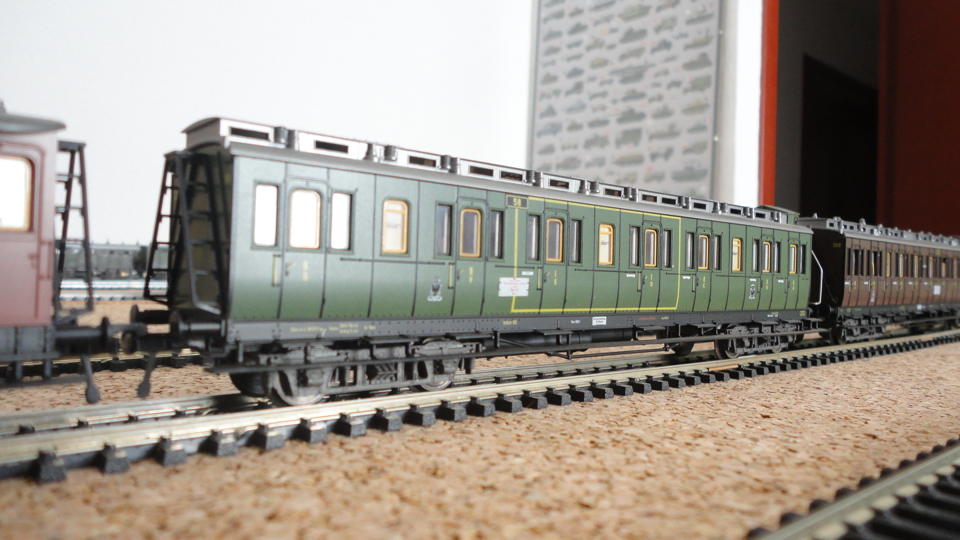

primera y segunda clase

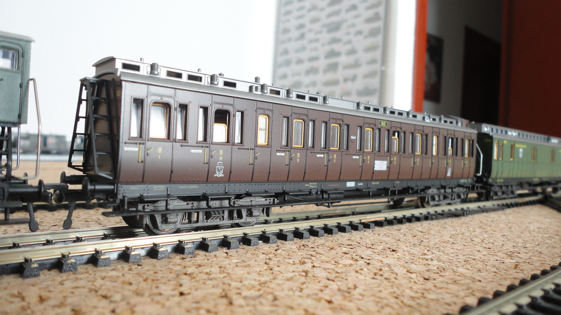

Tercera clase. De todos es el único que tiene un pequeño desperfecto, tal vez del transporte. Los "cristales" interiores de un lateral están hundidos. ¿Habeis desmontado alguno un coche de estos? ¿Es fácil operación? Instrucciones por favor!!

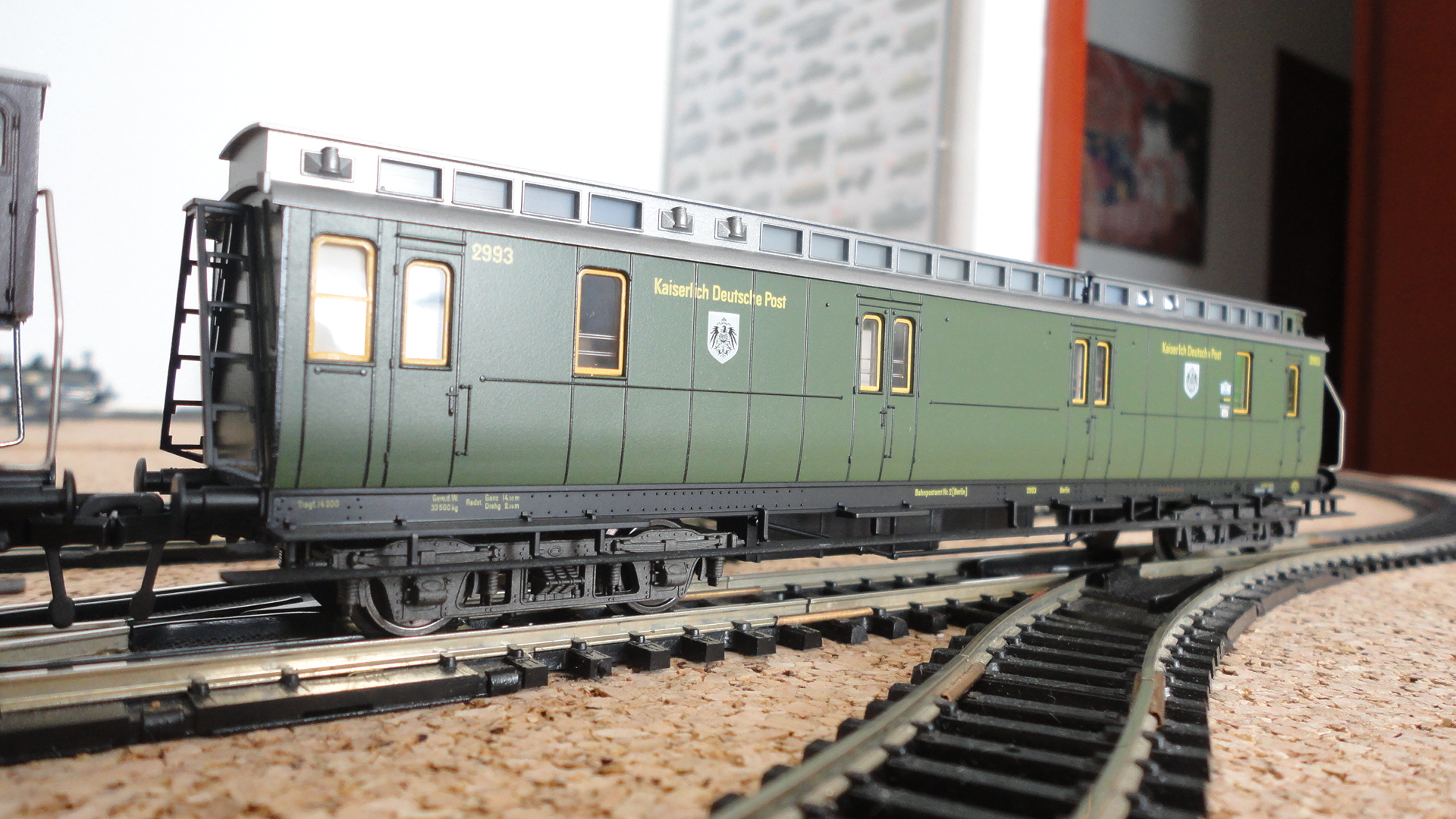

Correo imperial

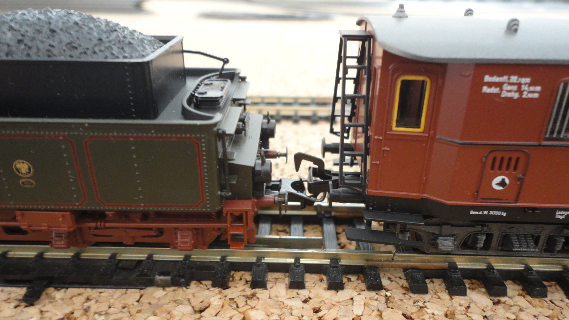

El problema que me he encontrado es que la G10 de ROCO NO TIENE CONECTOR NEM trasero!! trae un adaptador especial para acoplar en enganche corto de lanza pero no uno con el alojamiento rectangular clásico, por lo que de momento el enganche queda muy rudimentario pero sin pendientes y por ahora funciona:
Bueno, si sabeis desmontar un coche Fleischmann de estos y/o que pieza hace falta para ponerle el clásico cajetín a la G10 de Roco me lo contais si sois tan amables.
Muchas gracias, un saludo!

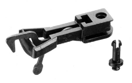

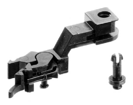

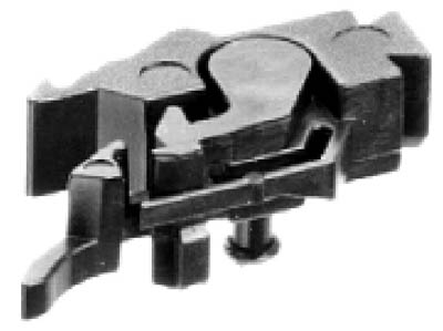

Según veo en la fotografía, y es así como salieron de fábrica, llevan el antiguo enganche de Fleischmann (referencia 6520) con el sistema de anclaje al vehículo que en español traducimos como de ranura.
Fleischmann 6520 de gancho.JPG (25.61 KiB) Visto 8919 veces
Si tiras del pivote que hay debajo del enganche, el que ves en la fotografía, podrás sacar éste cuidando que no se caiga un fleje de chapita que hay en la trasera del enganche, dentro del hueco donde va en el coche. Cuida también de ese pivote que tiene tendencia a escaparse del alicate con el que tendrás que tirar de él y con lo pequeñín que es puede perderse.
A partir de ahí, le puedes poner las siguientes referencias de enganche con anclaje de ranura de Fleischmann (si es posible, que te den algunos pivotes de repuesto por si se te pierde alguno):
6516: Enganche de ranura con cabeza Profi

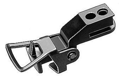

6523: Enganche de ranura con cabeza de lazo (la de toda la vida y tienes puesto en la G 10) (te pongo fotografías del antiguo y del nuevo)
Fleischmann 6523 lazo antiguo.JPG (40.95 KiB) Visto 8919 veces
Fleischmann 6523 lazo nuevo.jpg (5.85 KiB) Visto 8919 veces

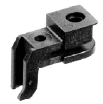

6572: Enganche de ranura con adaptador para cabeza intercambiable con norma NEM 363 (son los que yo les tengo puesto).
Fleischmann 6572 para cabeza 363.JPG (34.6 KiB) Visto 8919 veces

Muchísimas gracias KPEV. Ahora veo que la pieza de repuesto que me trae la G10 Roco con alojamiento en forma de cola de milano sirve para un tipo de enganche Fleischmann profi. Mi idea original era poner a toda la KPEV enganches Fleischmann PROFI ya que casi todo el parque que tengo me vino con ellos y el que no se los intercambié con los mercantes del KBAY y a estos les puse las lanzas Roco, de esta manera la KBAY usa el tipo lanza (8 vagones y una loco por ahora). Renfe y DSB por ahora tiran de anilla, que es el que predomina en las marcas nacionales.
Puesto que según dices dan problemas en radios pequeños de momento la G10 y ellos se quedarán como están y cuando tenga el tendido definitivo de vias tendido ya haré pruebas. Aunque me gustaría universalizar el tema para intercambiar locomotoras y vagones a placer, o al menos en cada compañía.

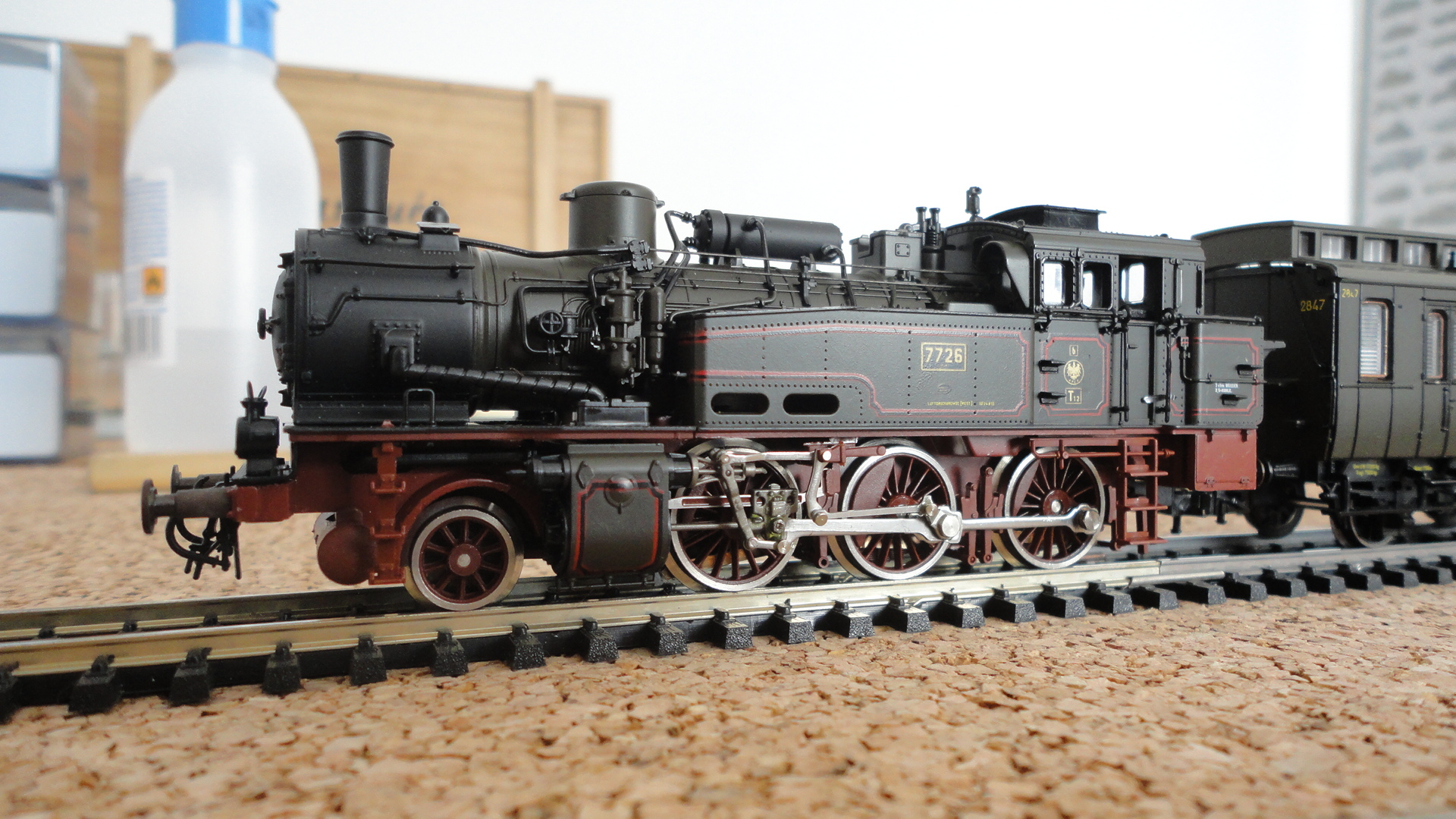

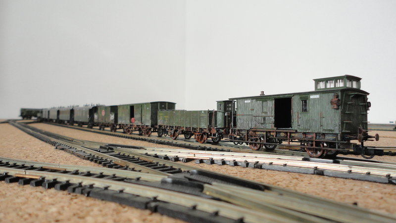

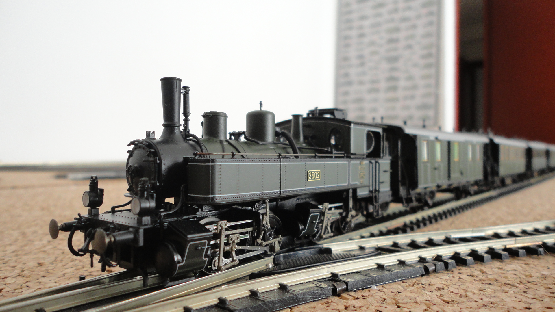

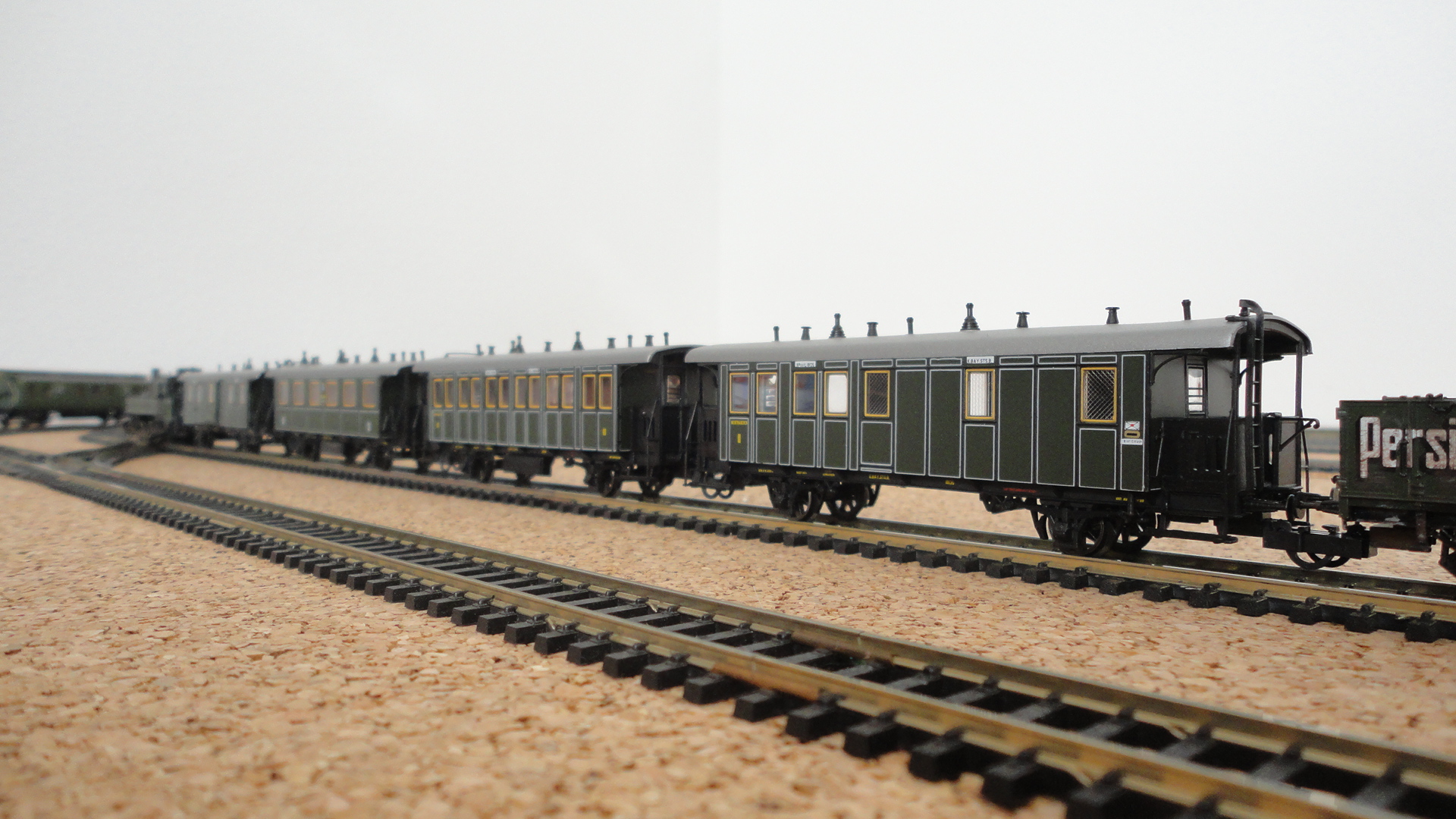

Bueno, ya hace tiempo que no actualizo mi colección, pues varias de las nuevas adquisiciones se han paseado antes por otro hilo de material alemán de época I y II. Para completar un poco voy a reproducir aqui algunas de las fotos en cuestión de los cochecillos de 3 ejes de ROCO y su T12 que tanta faena me dieron con los accesorios (hace una semana limpiando la habitación aún encontré piezas...y que conste que ya había limpiado antes...). Proceden del SET de ROCO más los dos coches adicionales que salieron algo después. Los coches adicionales resultaron ser referencias repetidas en vez de los que debieran ser, pero tampoco me importa demasiado, pues a uno le he puesto un cartel diferente y otro tiene el marco de las ventanas pintado de blanco con lo que pasan todos por diferentes aunque las matriculas en realidad coinciden. La locomotora va finísima, como nueva, y los coches son una delicia, los del set traían todo por montar y los otros ya venian con accesorios. Espero que os guste este tren:
Tras esto me metí en material bávaro, pues tampoco aspiro a tener todo lo de ninguna compañía y esta locomotora me encanta:

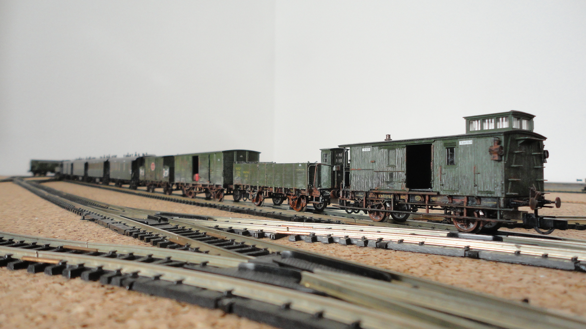

Tampoco tardé demasiado en buscarle unos vagoncillos, y al final la tengo tirando de un mixto de mercancias y pasajeros:
Pues con estos dos trenecillos alemanes de los viejos y buenos tiempos antes de la primera masacre mundial hasta la próxima entrega!
Edito, no me acordaba que ya había puesto el bávaro, es que lo tuve hoy en la via, y como me gusta!

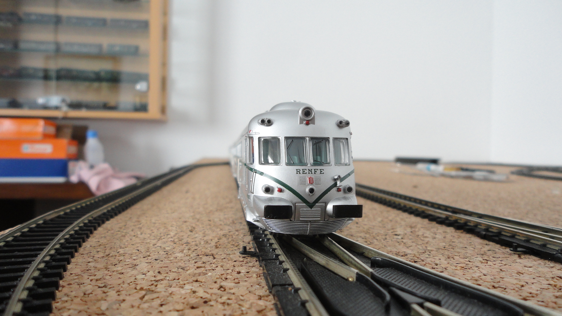

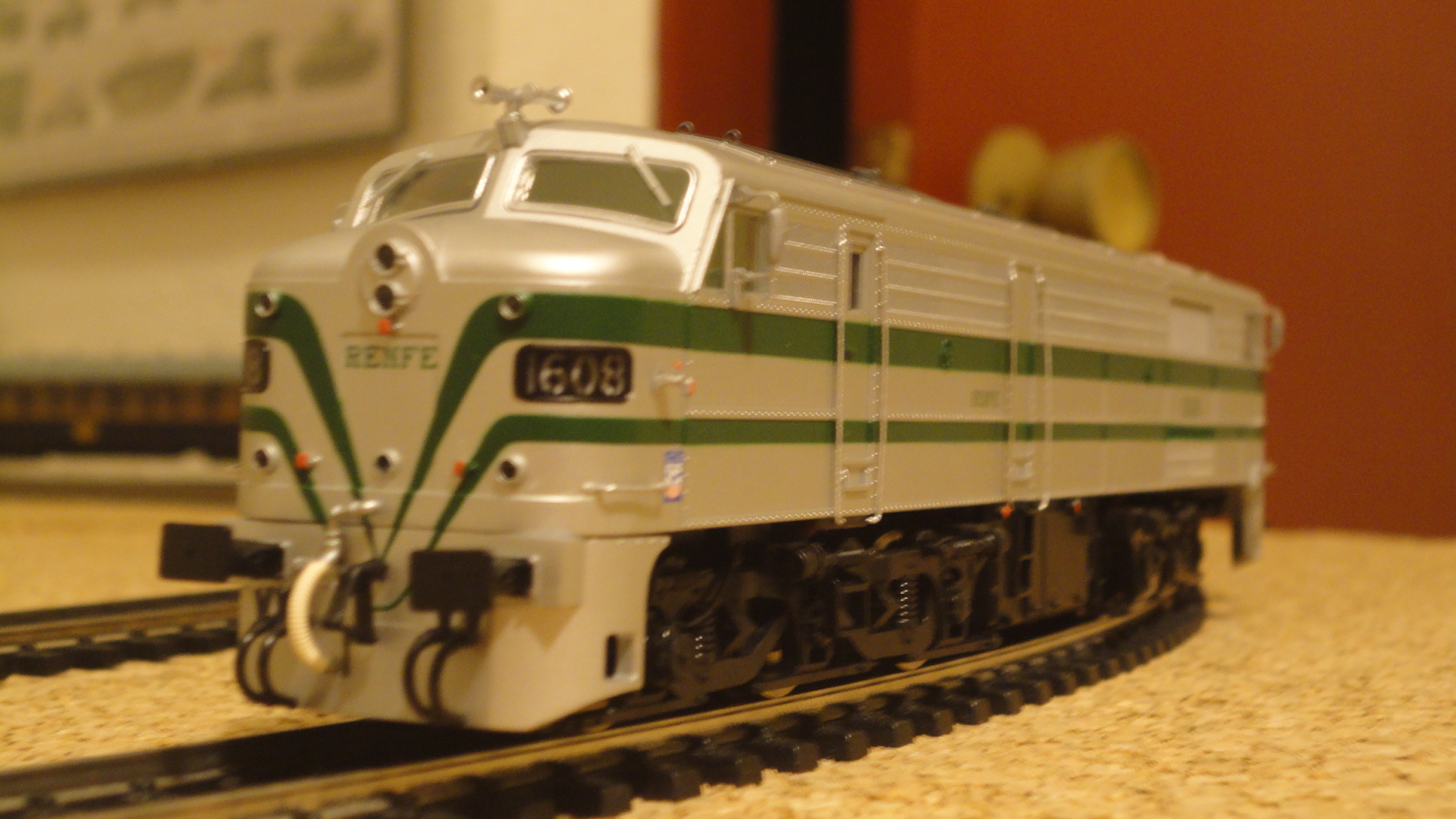

Ya va haciendo tiempo que no añado nada a este post y la verdad es que ha habido incorporaciones interesantes al parque.

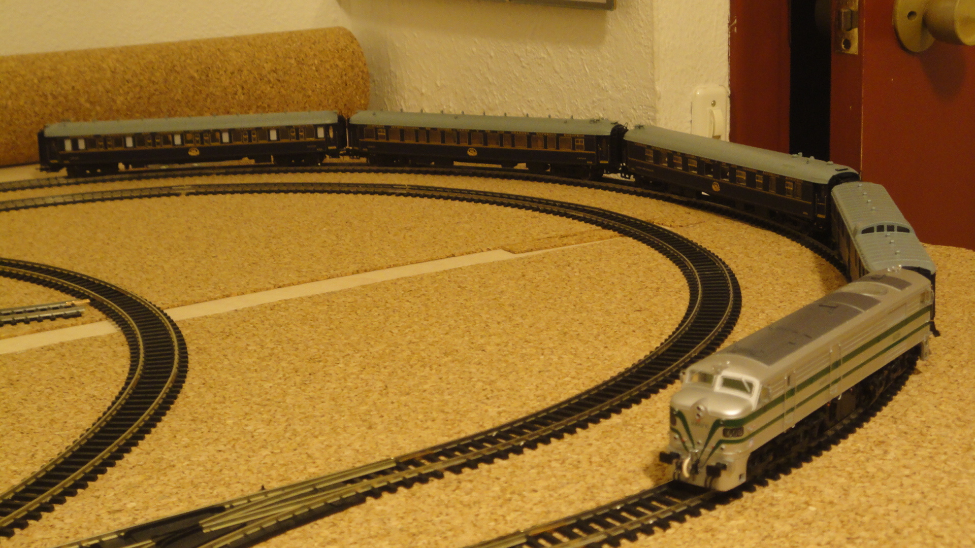

Os cuento que por fin llegó la tan esperada 316 verde-plata para tirar de mi expreso nocturno azul marino:
En detalle:
Perdonad por la calidad, pero con luz artificial salen asi de mal, debo mejorar la iluminación de la habitación.

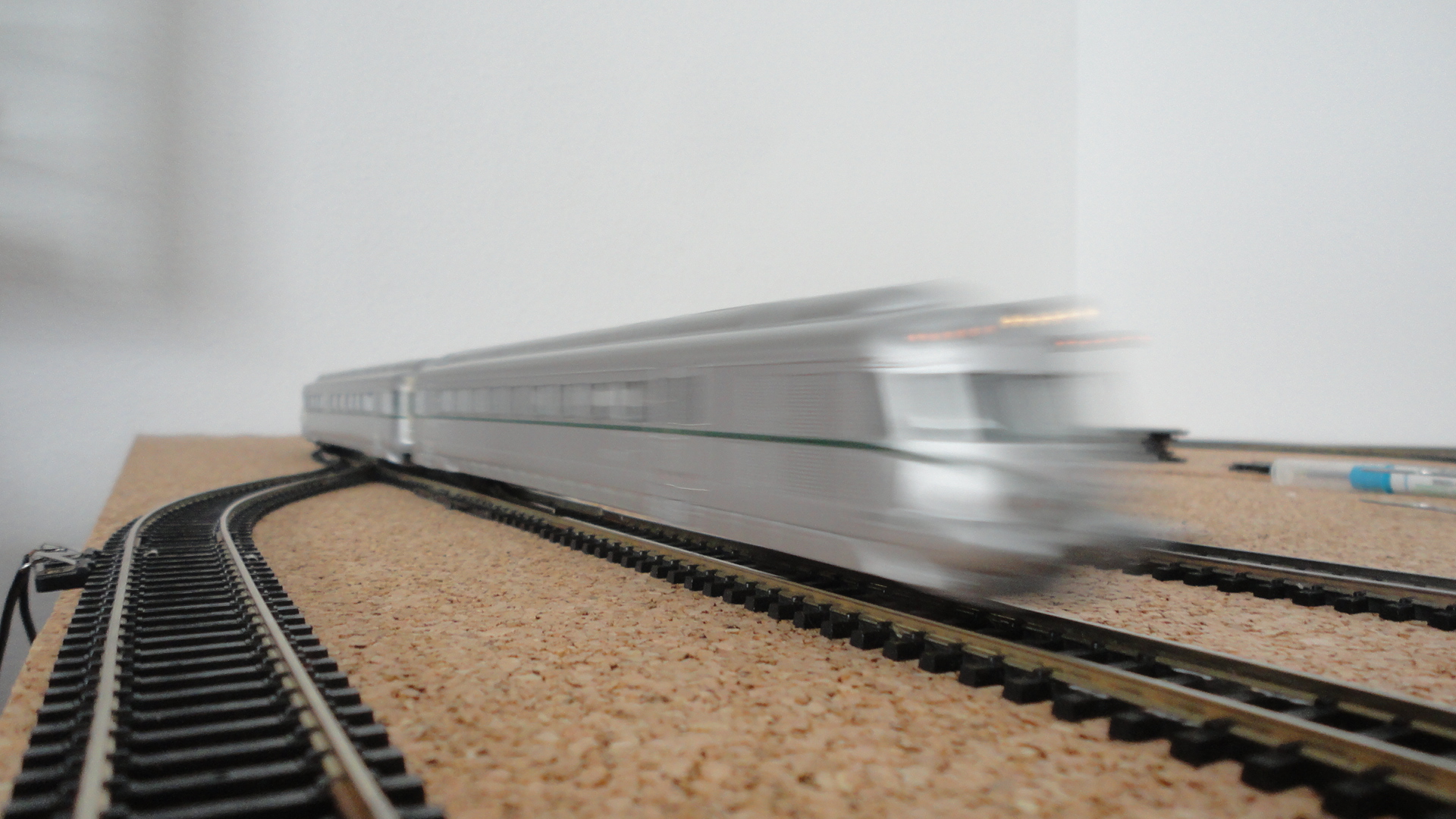

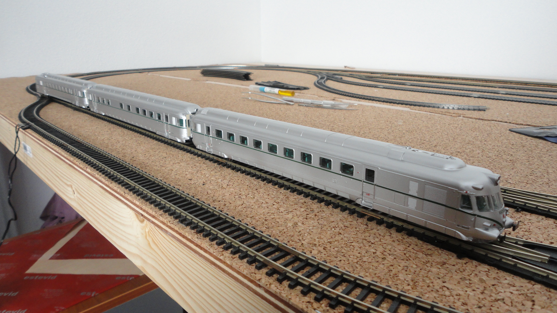

El verde plata se ha convertido en otro color importante en mi colección, porque ya hace algún timpo adquirí a un compañero del foro el siguiente bello ejemplar, también un clásico de nuestras vias en la época III, el TAF:
A toda velocidad:
El frente:

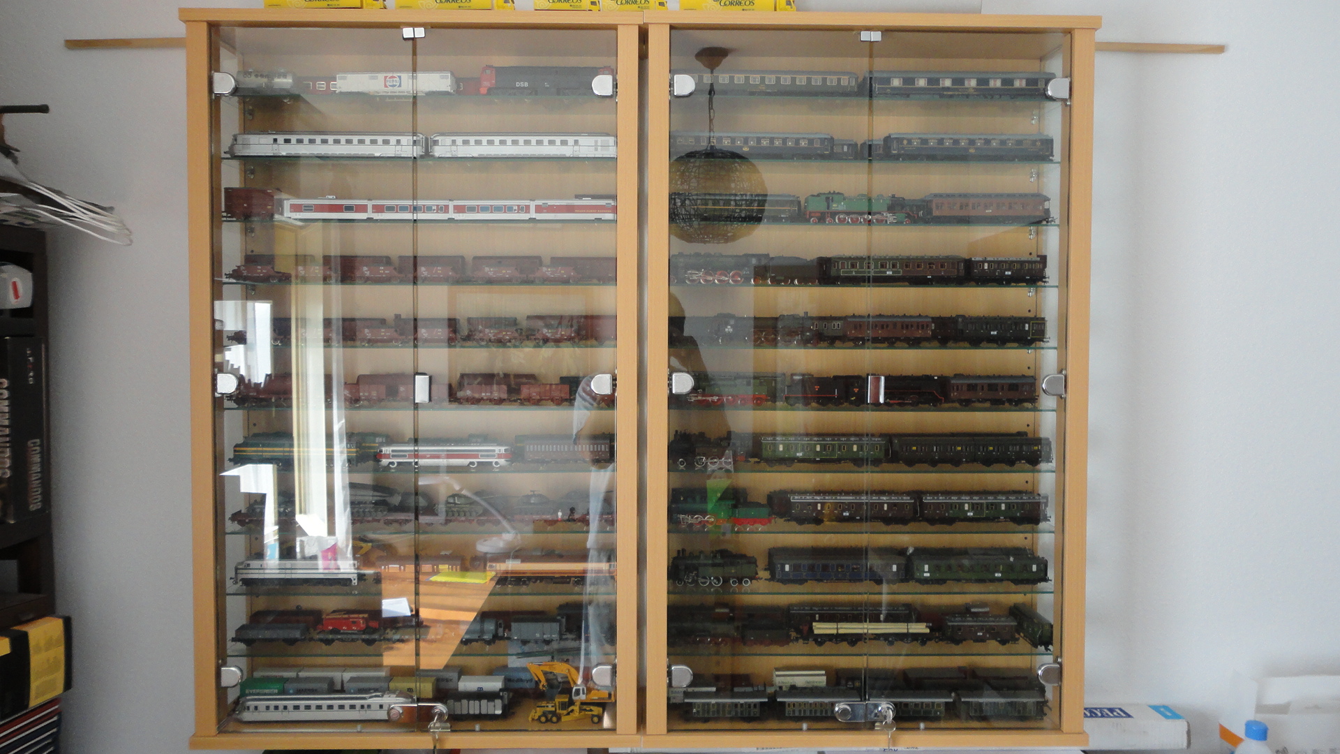

Y al fondo se aprecian las vitrinas que me costó dios y ayuda colgarlas y para colmo a una le faltaba de serie una balda de cristal que aún no he repuesto. Otro día os la enseño bien.
Me alegra que os guste mi colección, yo también disfruto viendo las vuestras y vuestras fotos en si.

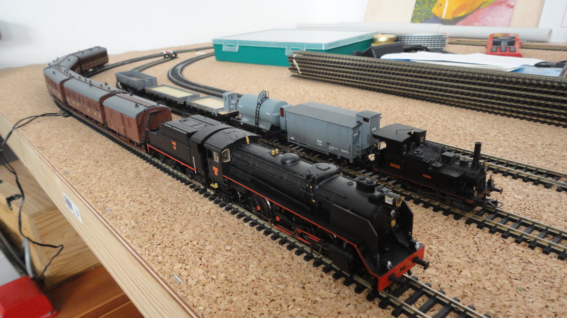

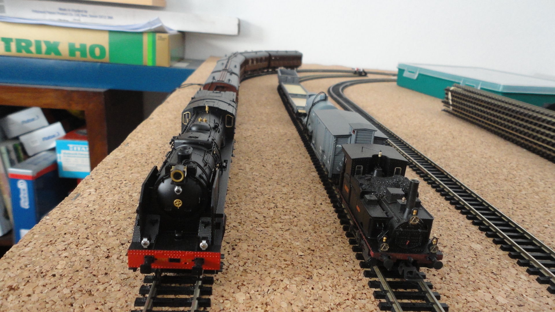

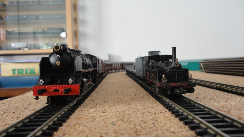

Actualizamos con un poco (bastante) más de época III.

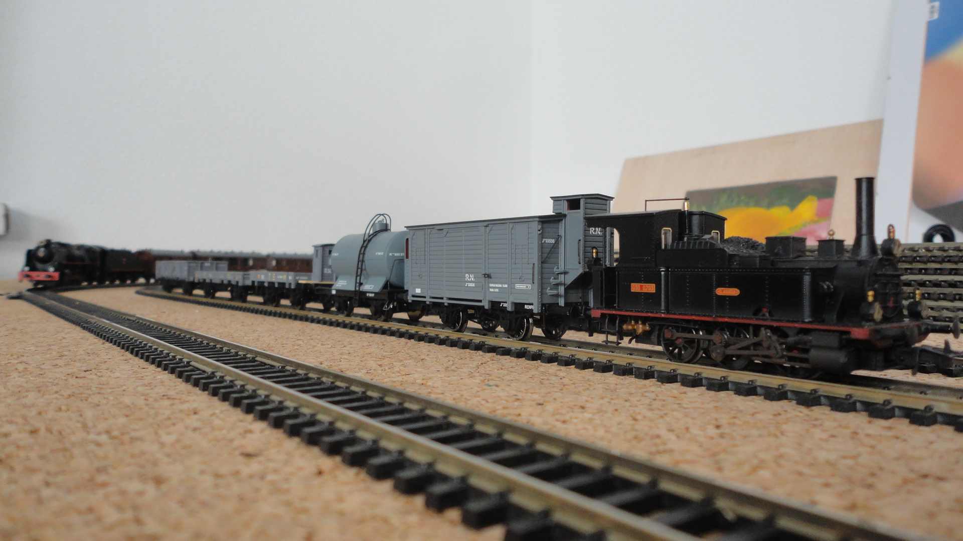

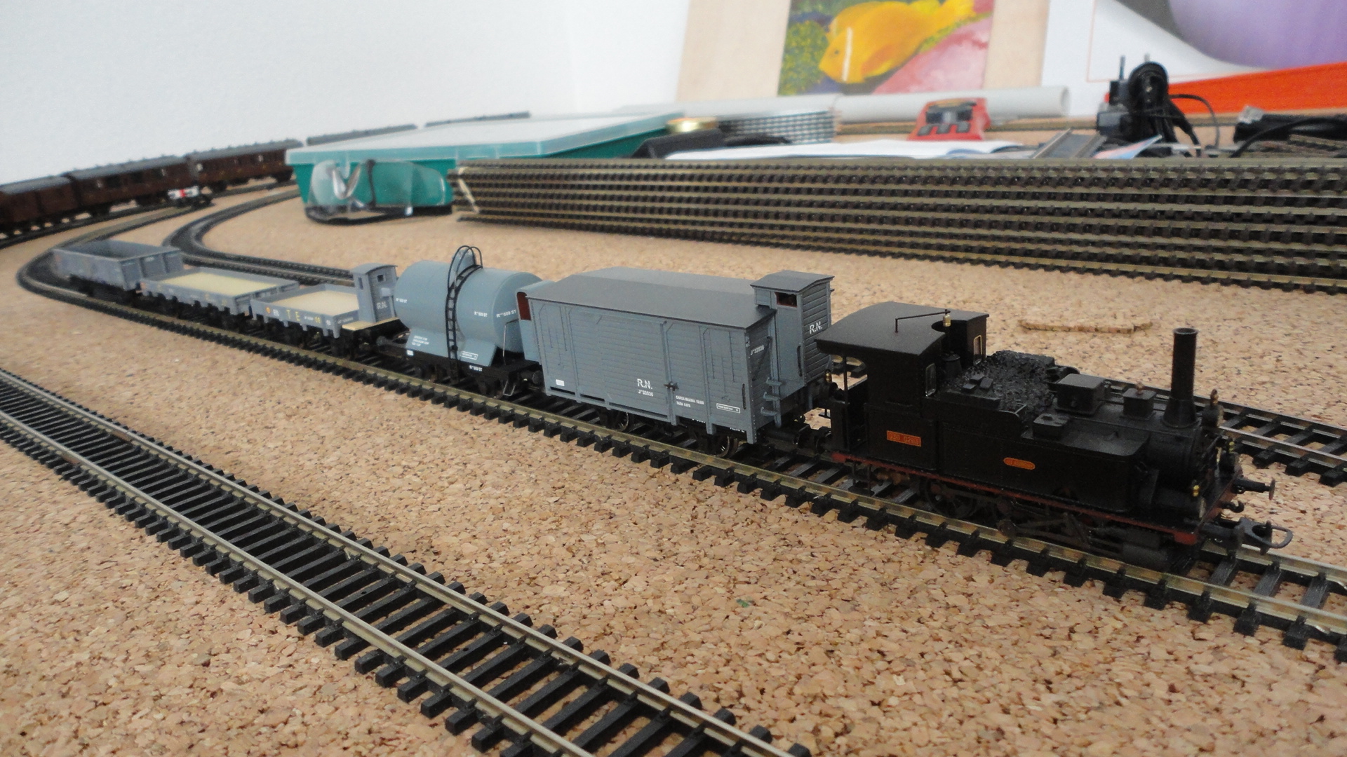

Primero un pequeño mercante de grises:
Y el tren que viene detrás:
No he podido esperarme a Navidades...

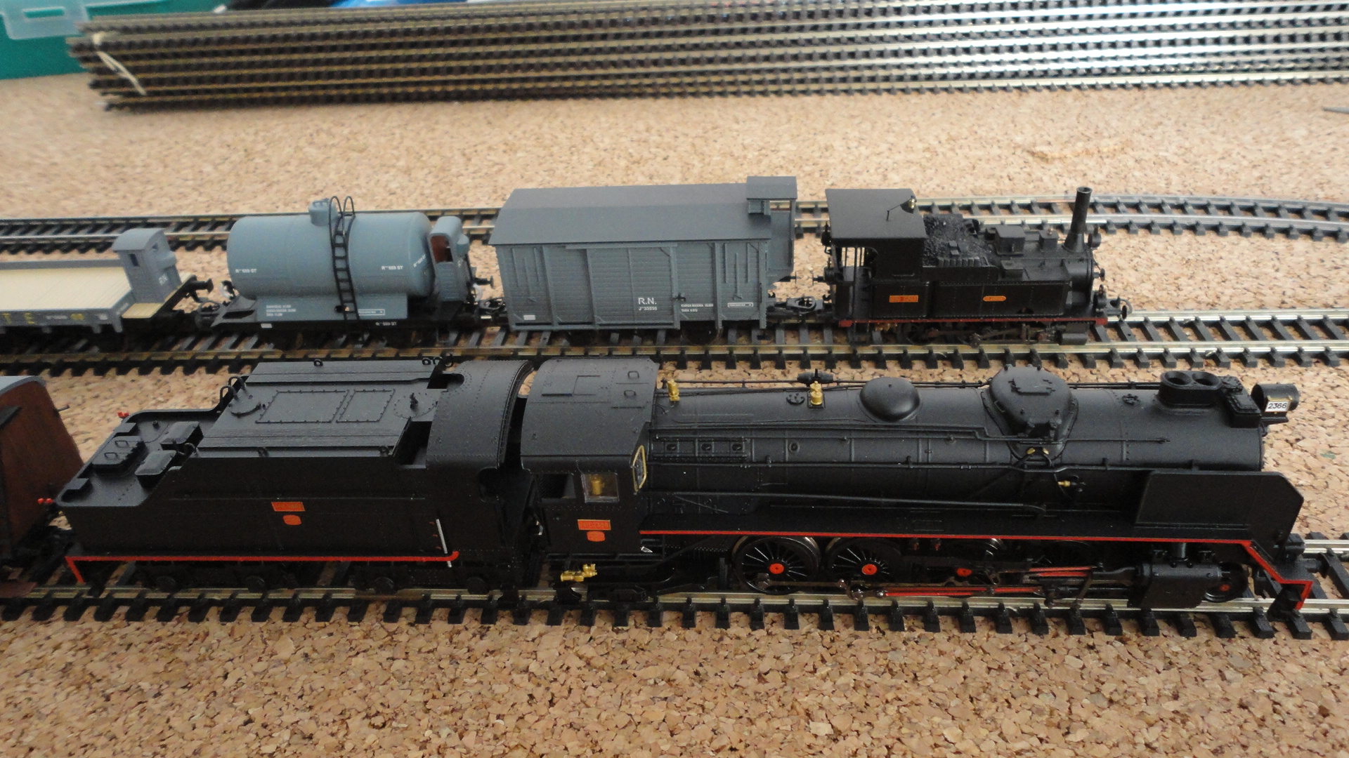

Una comparativa:
En favor de la chiquitina hay que decir que la perspectiva no le favorece.
Mas fotos del par de trenes...me encantan!! :D :D :D :D :D :D
El conjunto de vagones y furgón es viejo conocido, son una verdadera chulada, estan conmigo ya hace algún tiempo, pero no habia pdido sacar fotos.
