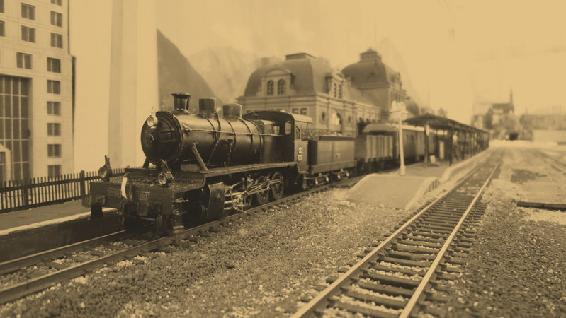

Mas pruebas, ayer circulando mas de media hora, respecto al tender, las del Oeste y algunas de Andaluces tenian tender de bogies, el tamaño tenia que ser muy parecido a este, lo que ocurre es que ahora la vemos con el tender de dos ejes y este se nos hace muy grande, eso creo.

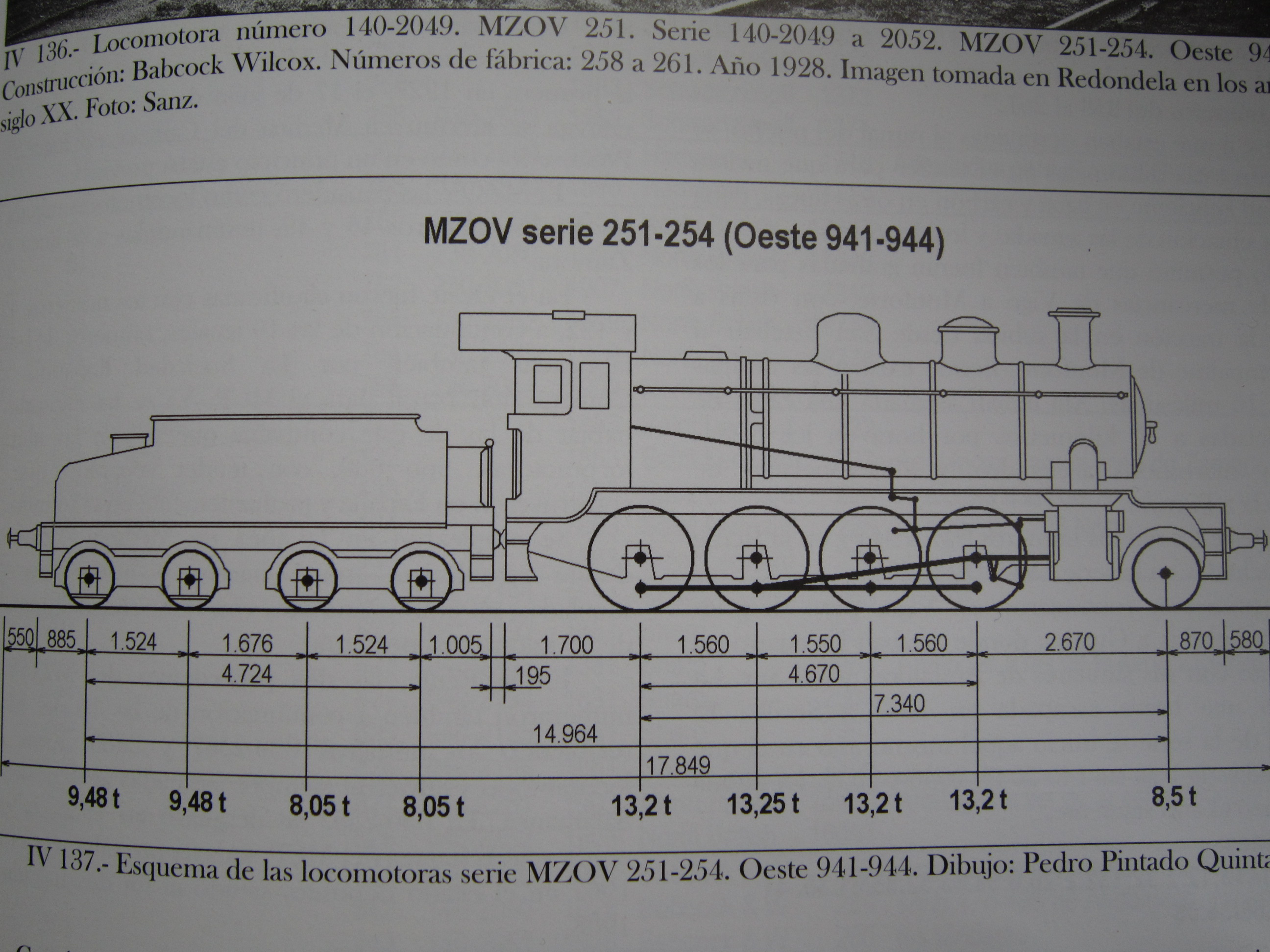

Sobre el tender, lo que a mi me gustaría es verla con el tender del Oeste, por lo que he visto en el esquema , el tender media unos 6 metros, que escala es aproximadamente un centímetro mas corto que el frateschi, igual me lío con a hacerlo de latón, pero no tengo como hacer los remaches y ni idea si me quedaria minimamente decente, el tender de bogies de Andaluces, difiere poco estéticamente del que tiene ahora y con este la tracción esta asegurada y ya he hecho bastantes pruebas, en cuanto al tender de dos ejes, esta el plazo cerrado, pero no me he animado por no ver claro su capacidad de tracción, cosa que Rafael solucionará, pero esta en ello.

Adelgazarlo un cm no es posible, dentro tiene el motor y dos pedazo plomos ocupando todo,(así empuja) pero si me meto a hacer el tender de Oeste, algo mas corto quedaría, aparte que al tener la parte posterior en descenso, opticamente ya quedaría mas pequeño, si queda con esa forma , se parece bastante al de Andaluces, pero por un centímetro no se si merece la pena liarse con la cirugia, ya veremos, a todo esto las medidas que he dado corresponden al esquema de Oeste, no de andaluces, a la vista de la foto de arriba, no me parece tan lejos del tamaño real :?:
Acabo de ver el esquema en el album de parque motor, debería de medir 6,5 cm y el frateschi mide 8, si cortando se podría quizas sacarle unos 0,7 , 0,8 cm

Bueno prácticamente la tengo acabada de detalles, me queda un par de piezas de de distribución de un lado, el altavoz no esta sujeto, y el tender, bueno de momento se queda asi. El forero papipoto, le encargué que le activase el silvato, lo hizo y se largó... :evil:
