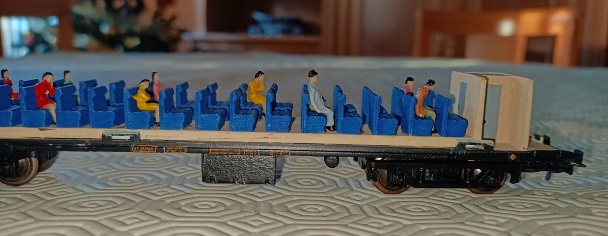

Buenos días amigos. Os presento otra entrega recién salida de mi taller ferroviario.
Lo cierto es que no he podido terminar los coches que tengo en marcha, el Norte serie AA 1000 y el Renfe serie BB1600, por falta de metacrilato de 1mm de grosor para las ventanillas, estoy con ello.

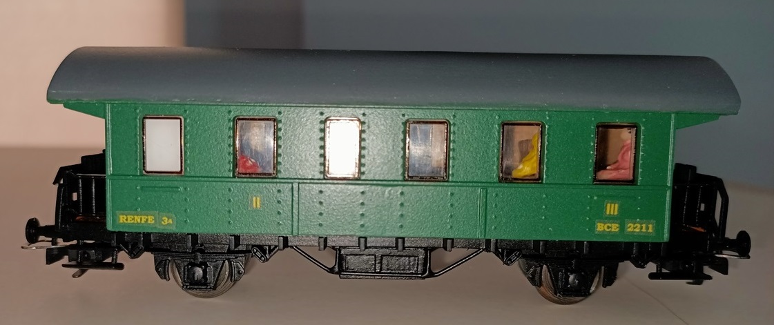

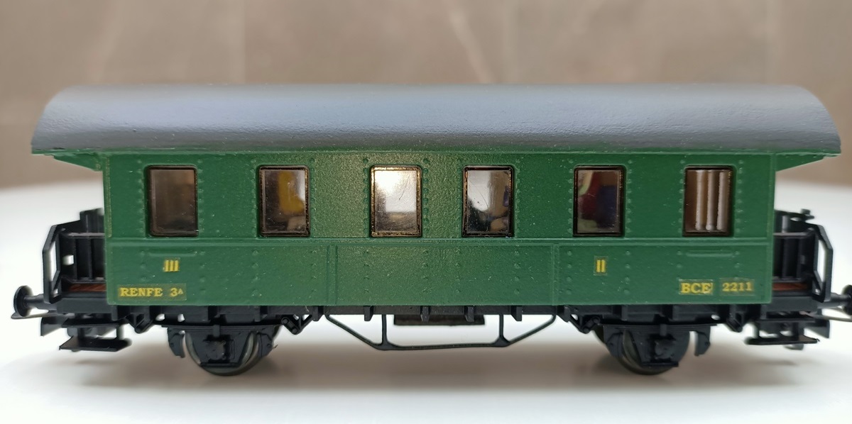

Entonces vi la oportunidad de hacer algo rápido y fácil, el coche BCc-1-2 Villaluenga a Villaseca pero en su versión RENFE BCE-2211, partiendo de un coche similar al Roco-Renfe 24295, que no da la medida correcta de longitud, pero tiene 6 ventanillas que no he querido tocar (lo asumo) y al cual le he cambiado el techo por uno con la curvatura adecuada.
También le he hecho el interior de 2ª, 3ª clase, el departamento de Correos y el aseo.
Lo cierto es que ha quedado muy bonito y luce un montón.
Os pongo unas fotillos de las partes:

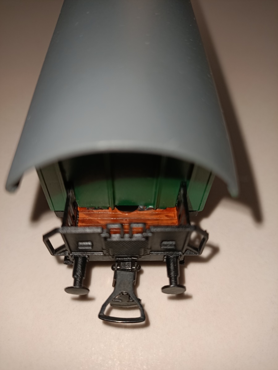

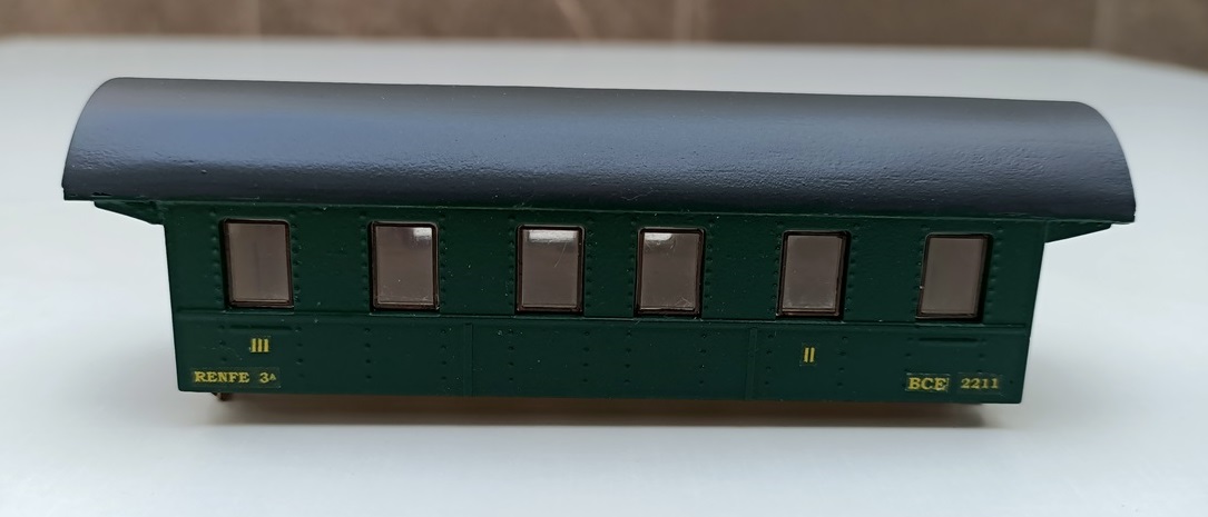

La carrocería ya con su techo nuevo:

Como podéis ver al chasis le he añadido la caja de las baterías, los tensores y le he quitado una línea vertical que iba en el centro de la carrocería y le he añadido dos nuevas centradas.
Todos los detalles de fabricación y datos de la pintura los podéis ver en la ficha modelística que os presento a continuación.

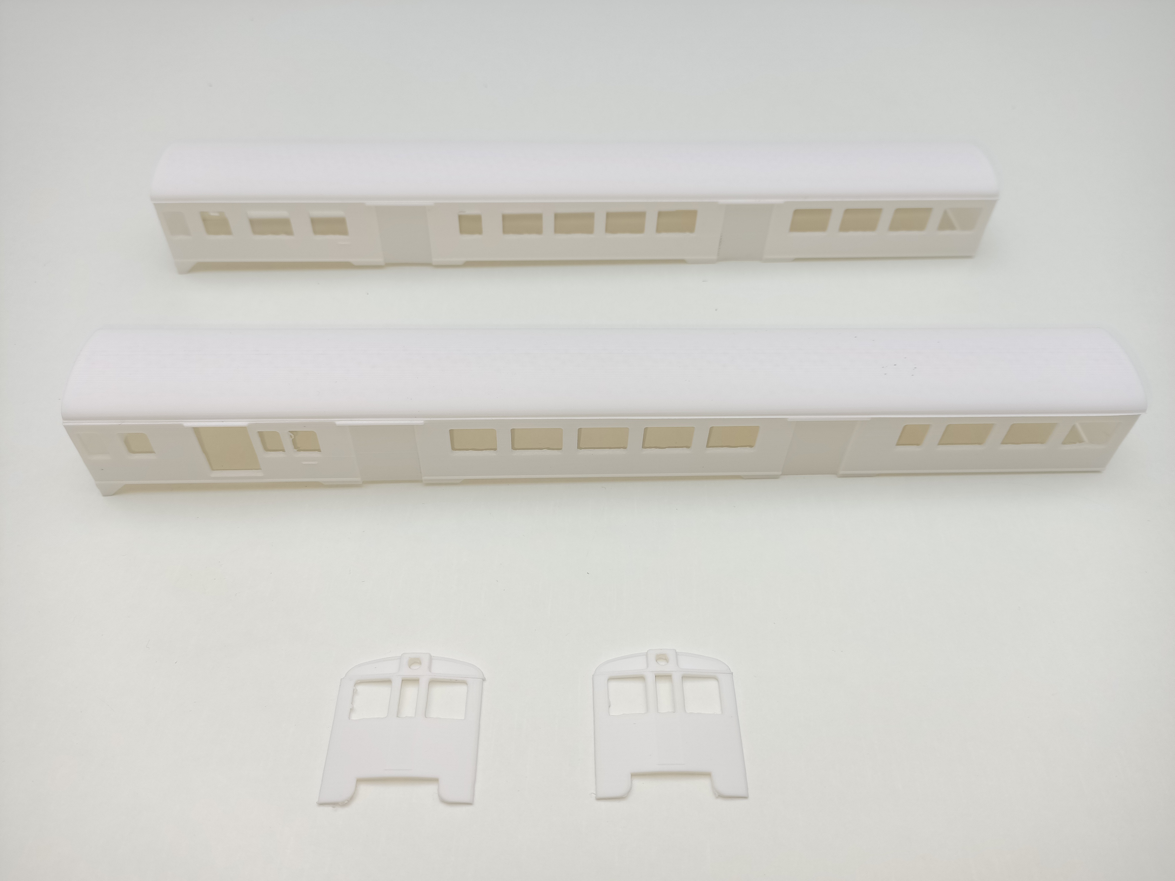

Y ahora una adivinanza muy fácil para los amigos del foro, a ver quien es el primero que identifica el proyecto en 3D (H0) en el que estoy trabajando con ayuda de mi Hijo, he de decir que ya he hecho una prueba de acabado y pintura y puedo decir que quedará muuuuy fino, sin llegar a lo comercial claro, que eso es otra liga, pero pinta bien.

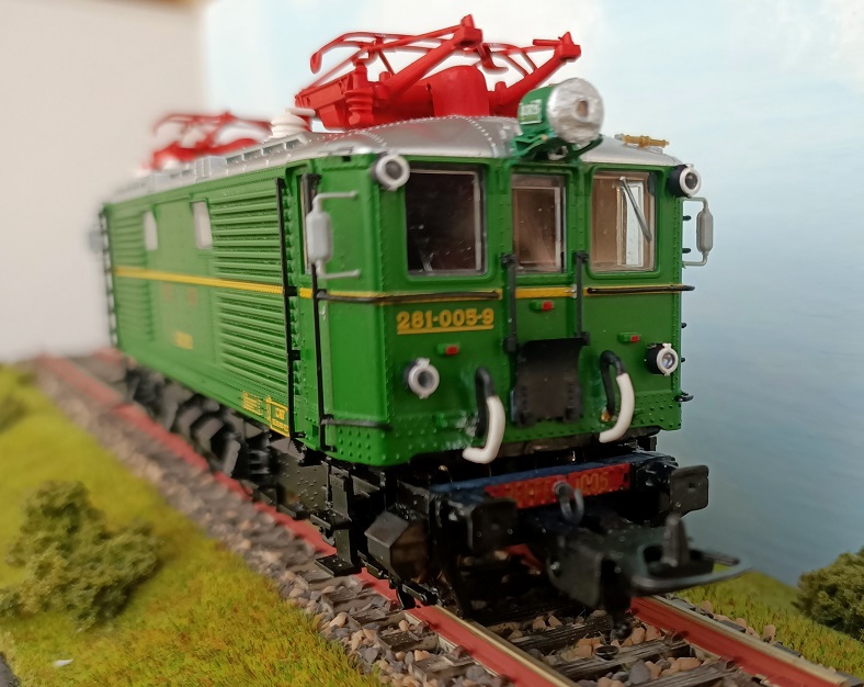

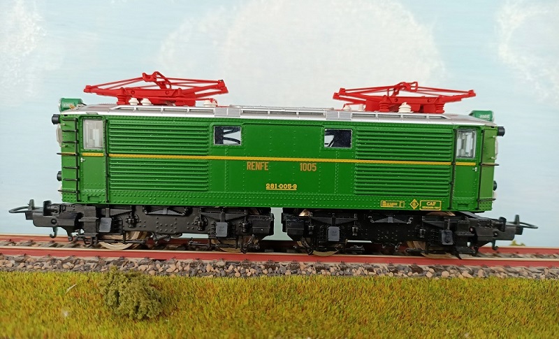

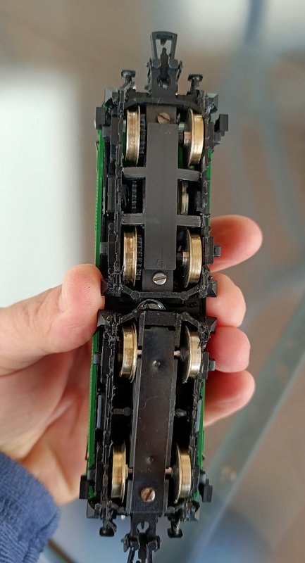

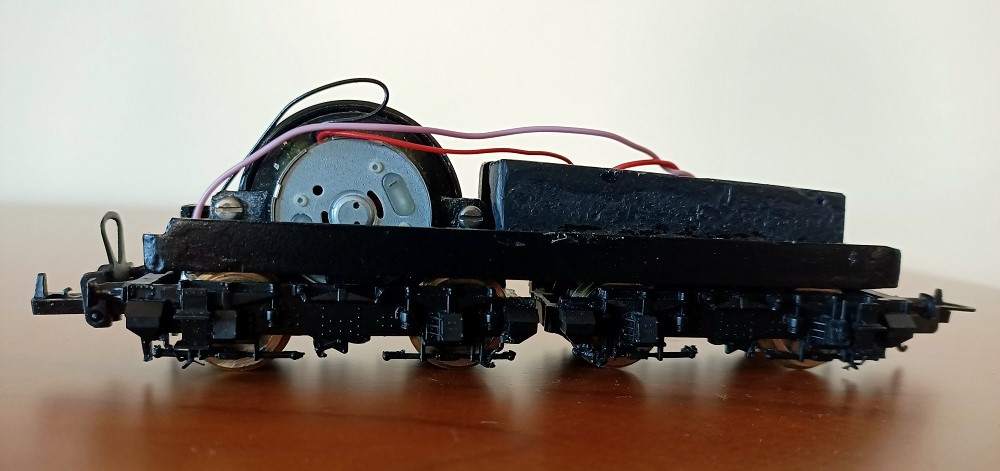

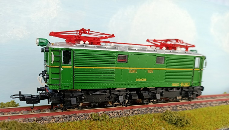

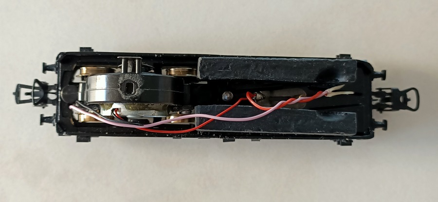

Otra entrega que tenía muchas ganas de finalizar, la locomotora eléctrica 281.
En este caso, parto de una carrocería de Roco que compré en una conocida aplicación de segunda mano, muy económica pero con algunas faltas, un par de cristales, un pequeño foco, los faros superiores y las mangueras.
Lo bueno fue que hace cosa de un año había conseguido en Ebay los bogies de repuesto a 1 € la unidad... un robo vamos.

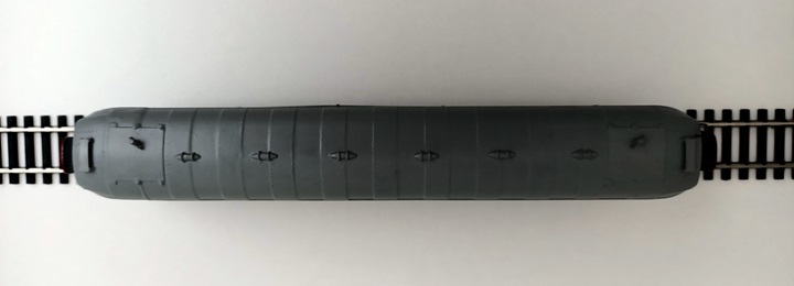

El chasis es uno de Lima de los que tengo muchos y que he recortado para dar el largo correcto, el ancho es exacto. Remotorizado con un motor de CDROM de 12 voltios, lastrado con dos barras de plomo adecuadas y le he añadido un tornillo que rosca en la carcasa en un tubo roscado y así es muy fácil desmontarla.
Los pantos son también de Lima, aunque para adecuarlos, les he diseñado las piezas ovaladas en 3d quedando resultones aunque no sean los exactos.
Os pongo unas fotos y al final la ficha modelística.

Última edición por 4STROKES el 13 Dic 2024 09:56, editado 3 veces en total

Gracias Mikelet, el próximo trabajo que presentaré será un coche BB 1600 que estoy ultimando, me ha dado mucho trabajo pero ya casi está, saludos.

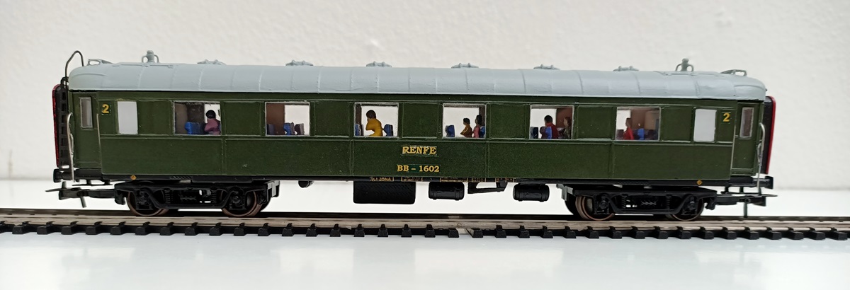

Hola a todos y Feliz Navidad.

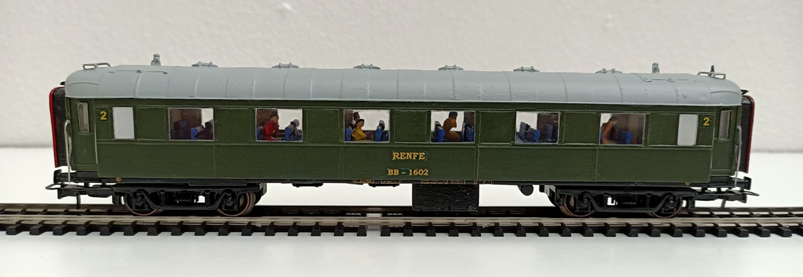

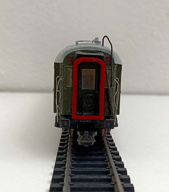

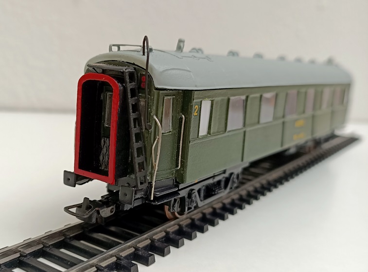

Acabo de terminar un coche con el que he aprendido mucho e intentaré no cometer los mismos errores en futuros proyectos. Me ha llevado más tiempo de lo que pensaba pero por fin os puedo presentar a mi "BB" 1602 de Época III.
Nota 26 Dic 2024 20:00
Mensajes: 167
Registrado: 06 Mar 2022 18:10
Lo he hecho a partir de un coche muy viejo y deterioradio que conseguí casi por nada, creo que era un Rivarrossi más largo de lo necesario, por lo que procedí a hacerle la cirugía de rigor con la sierra de marquetería y dejarlo a su debida longitud.
El techo ha sido completamente rehecho, añadiéndole los depósitos, válvulas y aireadores. Testeros y bajos idem de lo mismo, le han sido añadidos muchos detalles en diseño 3D, PVC o latón torneado, como las cajas de baterías, escaleras, depósitos del chasis, dinamo, fuelles etc etc.
Los cristales de las ventanas se han recortado a mano y encastrado. Pintura verde marca Tamiya (en esta ocasión), aunque es buena, yo soy fan de Humbrol, será por que ya soy un poco mayor...

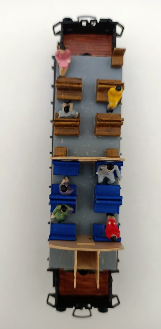

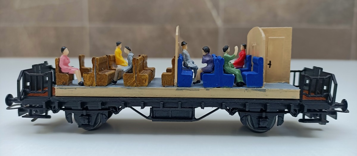

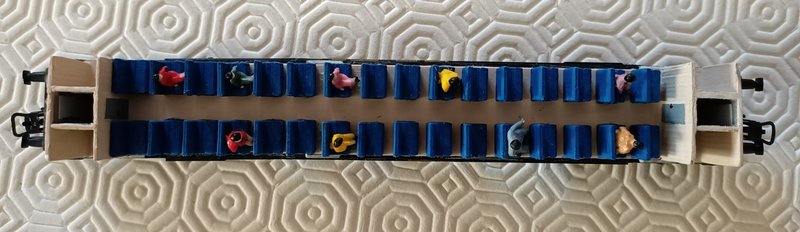

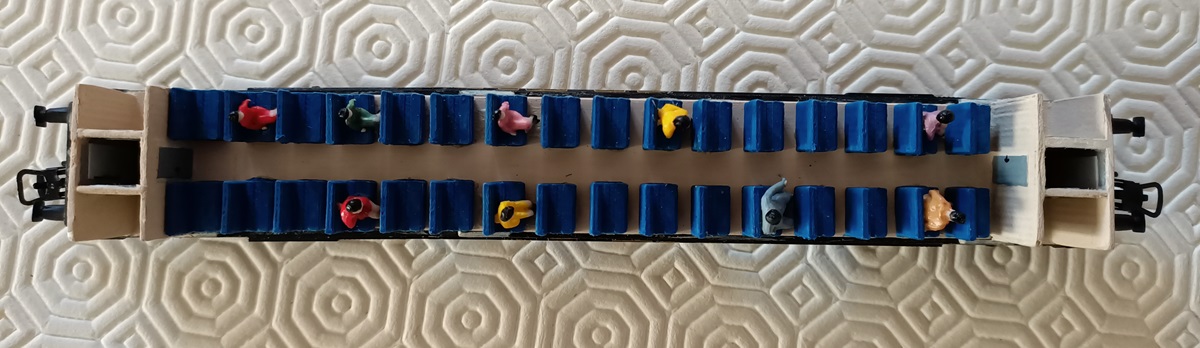

En cuanto al interior, lo he hecho en 3D casi totalmente, a excepción de las figuras que son de una página china.
Espero que os guste y añado también la ficha modelística con todos los detalles.
