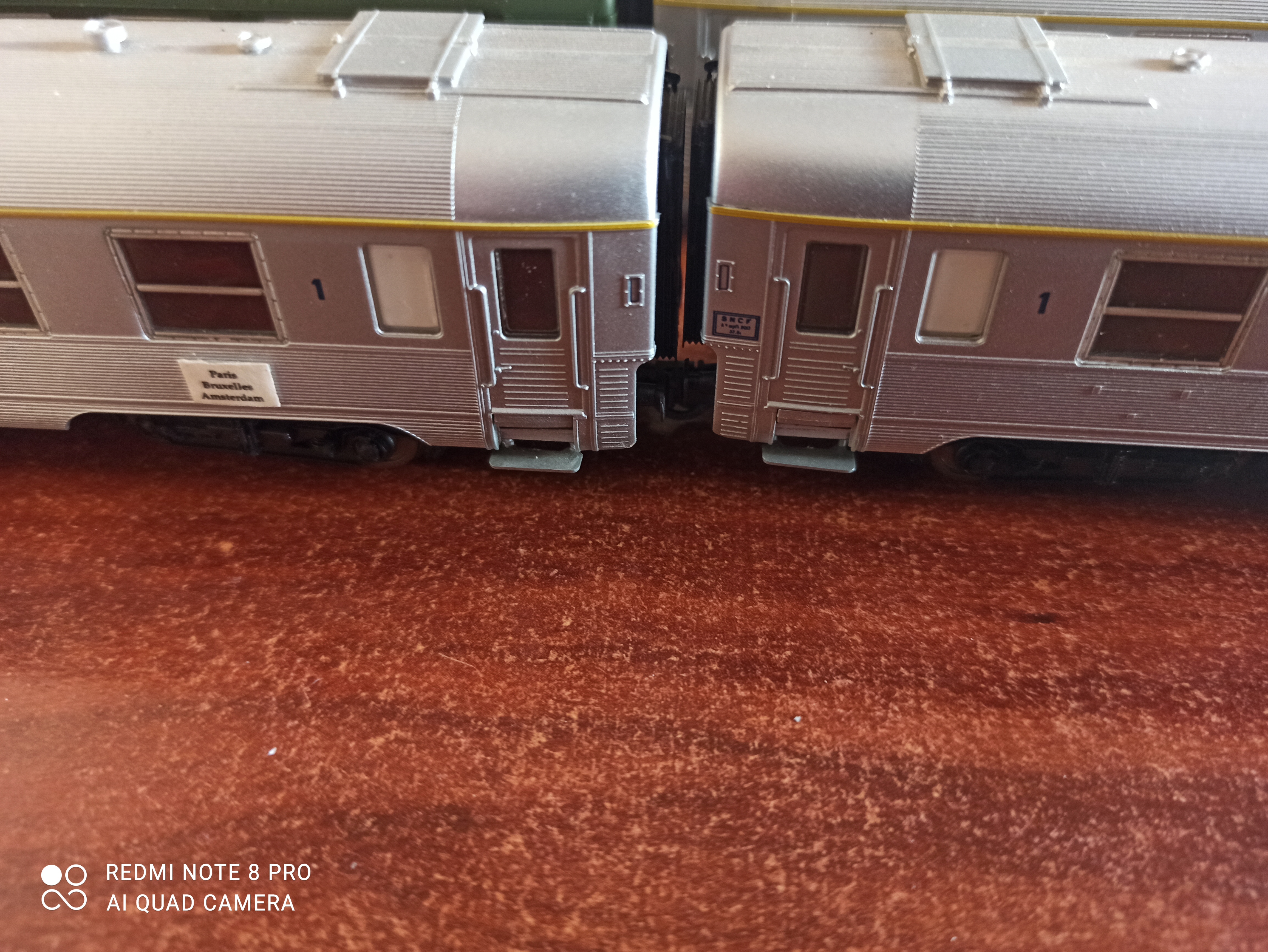

Cómo están de calidad los nuevos DEV AO de Hornby? (HJ4104) He visto algunas quejas sobre el mecanismo de enganche (de esos y de los nuevos DEV INOX) corto.
Intentaré responder a la cuestión acertadamente planteada.

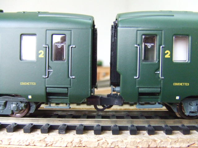

Como puede apreciarse en la foto, la distancia que dan estos coches entre sí es excesiva, nada de tope contra tope; así están dispuestos los cajetines NEM y su sistema de elongación, el tipo concreto de enganche es secundario. Entre topes son 8 mm. en tracción y 5 mm. en compresión. Parece que Hornby lo da por bueno y no arriesga a distancias más cortas con posibles problemas de roces o descarrilos. Así vienen los sets DEV HJ4101 a HJ4105 que se comercializaron a principios de 2019; ahora hay algunos más recientes ( HJ4133-34 ) pero imagino que no habrán variado un ápice, las críticas les dan igual.
Se puede corregir acortando el cajetín un par de milímetros ( en uno de ellos viene como marcado el punto de posible corte .... ); claro que entonces el enganche no queda sujeto en el agujero, no sirven de nada las dos colas de golondrina de retención, y debe pegarse, o como mucho taladrar un agujero vertical para insertar un alambre de retención.
Por lo demás, son unos excelentes coches, como ya lo eran los originales Lima del siglo pasado de estos modelos DEV largos. Después se comercializaron también como Jouef o como Rivarossi, en los tiempos del marasmo entre estas tres marcas, luego adquiridas por Hornby.

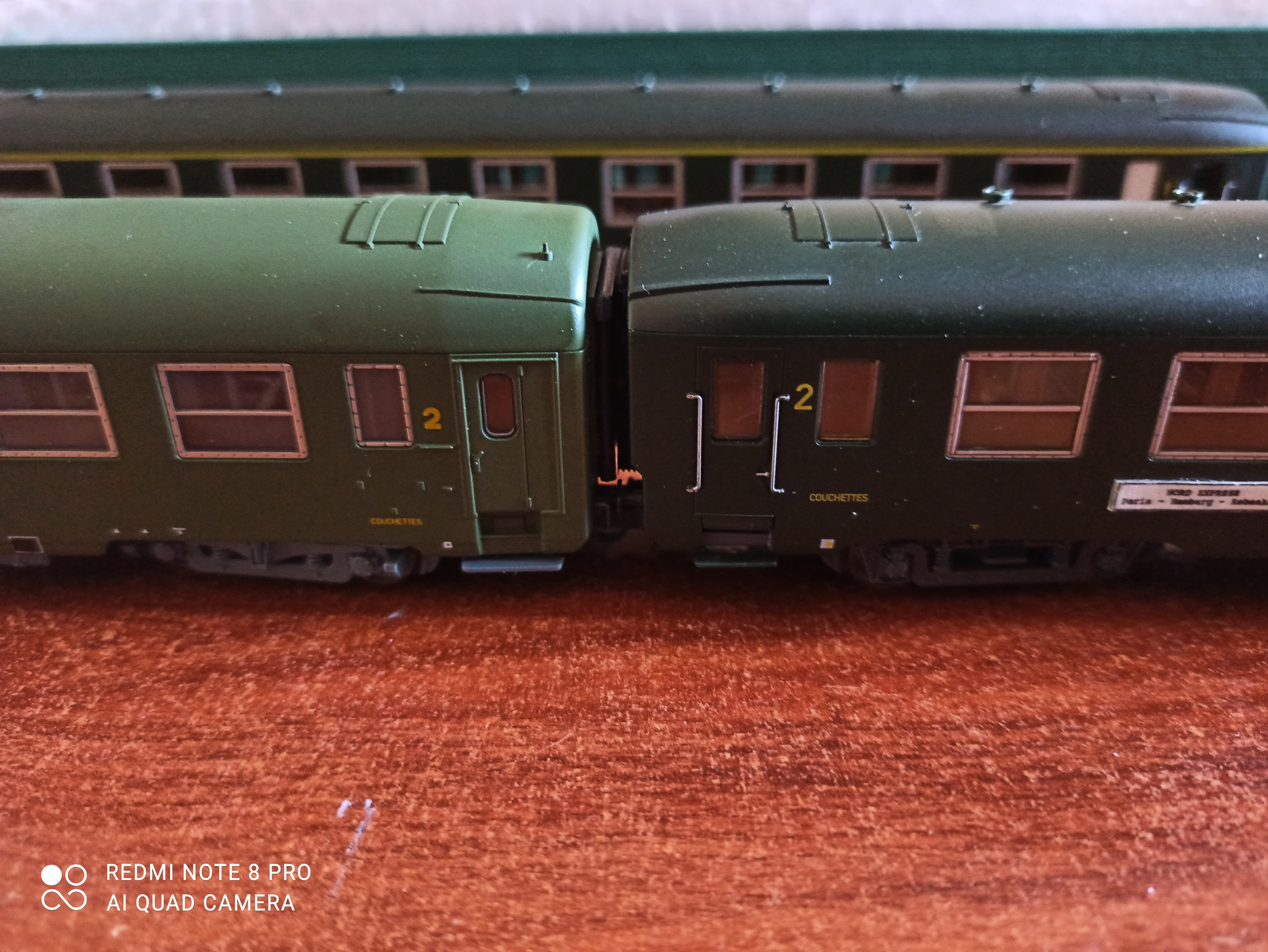

Yo tengo una composición francesa dde dos sets de LSMODELS y los enganches no me acababan de convencer y nuestro compañero KPEV me recomendó los enganches cortos de MARKLIN y fué espectacular el cambio, sin tocar el cajetin. Os pongo el antes y el después.
ANTES
DESPUES
Saludos desde Els Monjos.

Por supuesto, todo el material LsModels, con ENGANCHES CORTOS sean Märklin, Roco de arpón, Roco Goldorack, Fleischmann etc..., unen los coches tope con tope y fuelle con fuelle. Idem. los REE, que incluso aportan 3 tipos de longitud en el cajetín para ajustar cada cual según sus necesidades.
Pero no podemos comparar el uso de enganches cortos como los mencionados con el enganche de anilla tradicional, que no es "corto", y que se exhibe en la primera foto de estos magníficos y recientes coches "Nord".
En mi foto aportada, los dos coches Hornby-Jouef van acoplados con enganches cortos de arpón ROCO, que deberían quedar ajustados al máximo; el problema, como comento, no es de enganches sino del posicionado de origen de los cajetines. Según la norma NEM, el extremo del cajetín debe quedar a 7,5 mm. del extremo de los topes, distancia hacia dentro del coche, por supuesto.

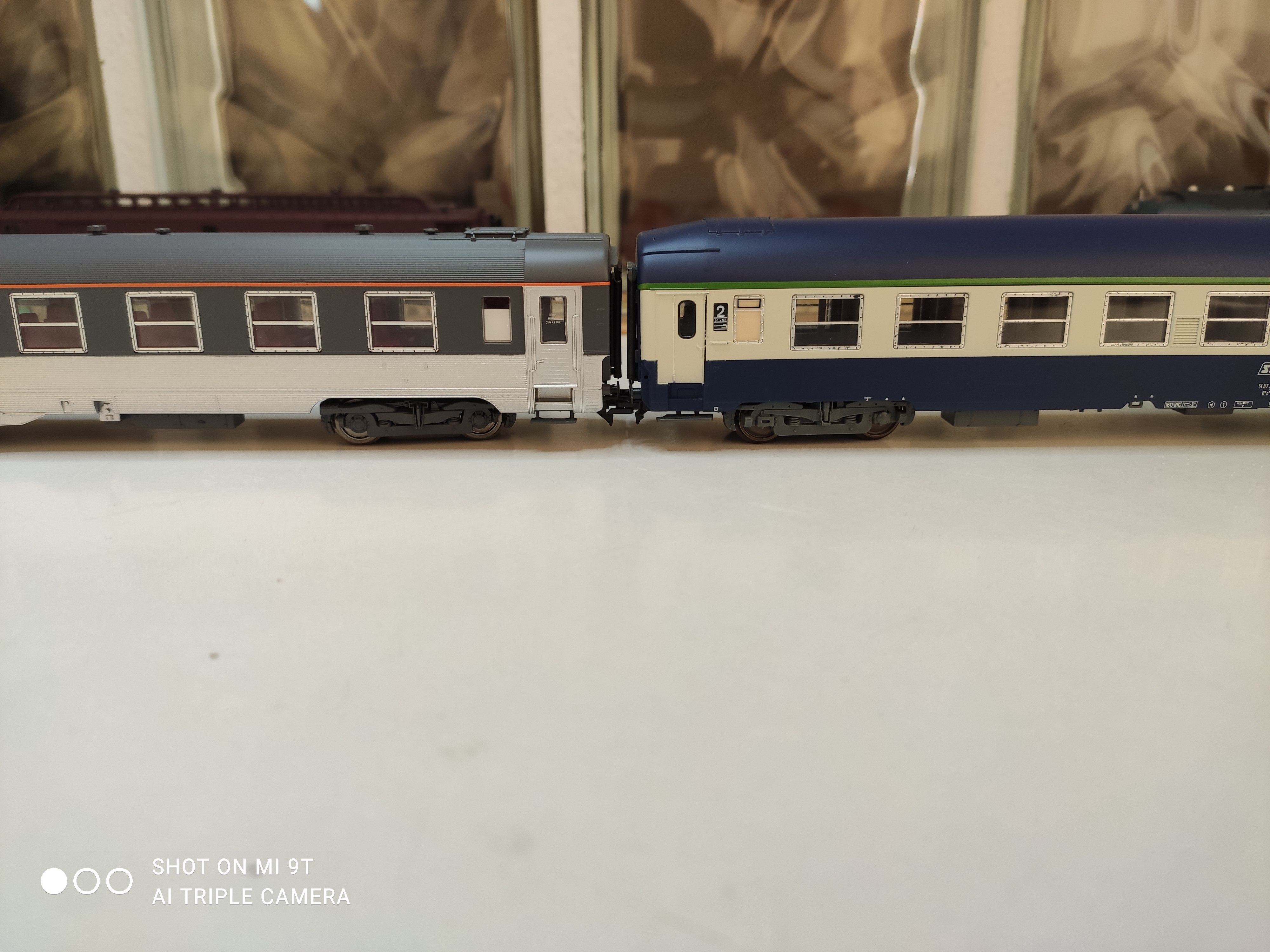

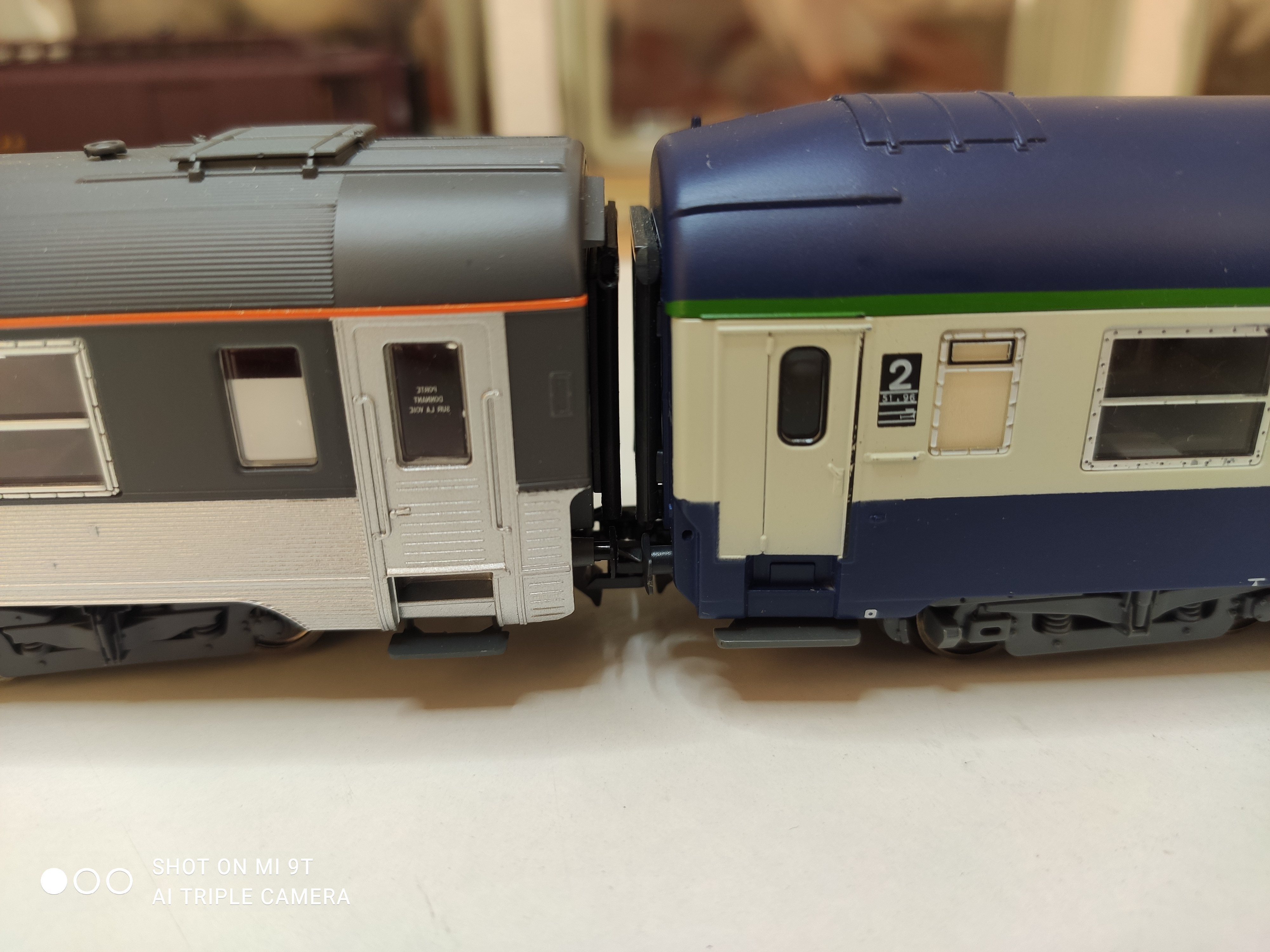

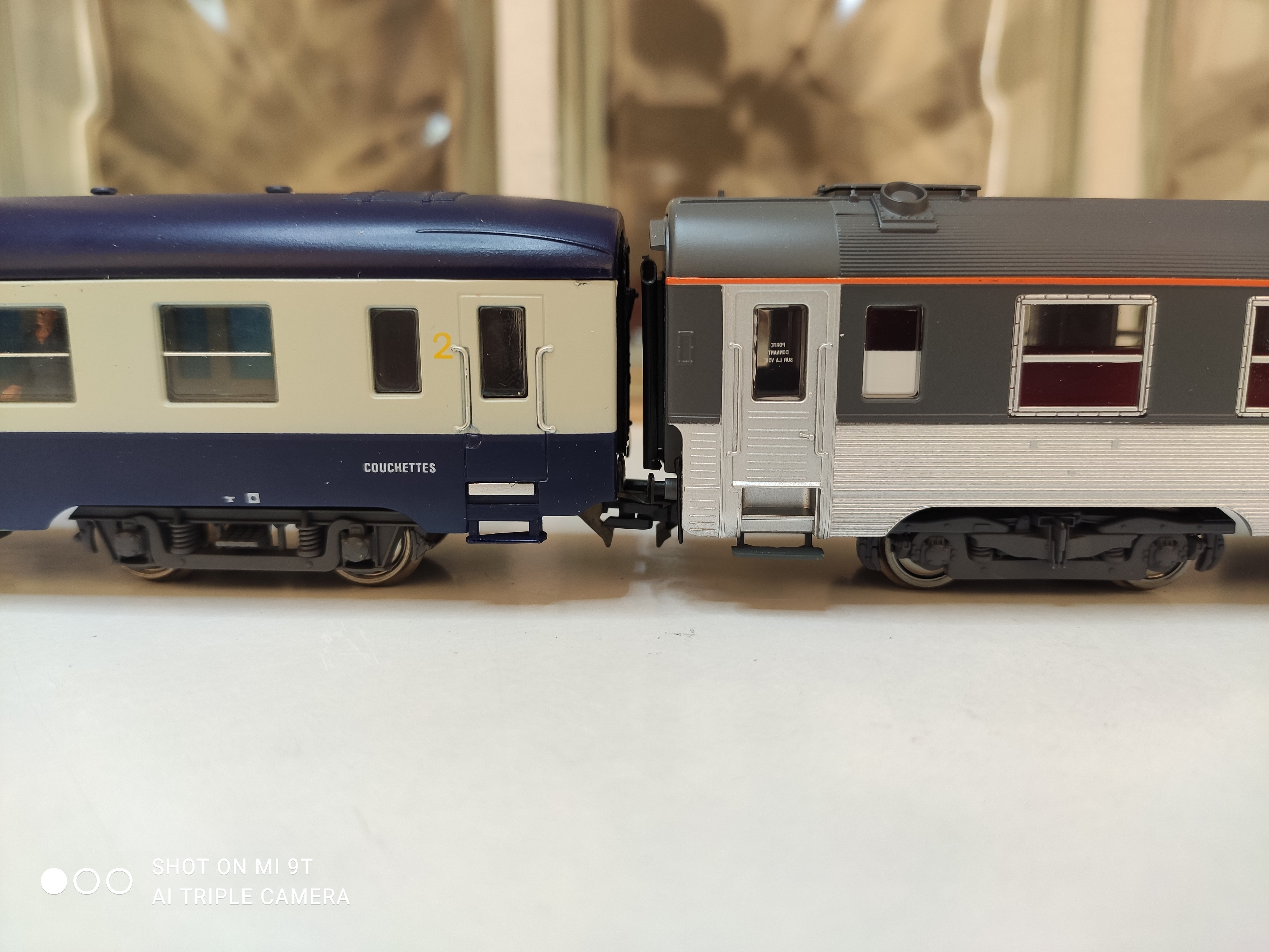

[attachment=0]IMG_20210418_090802.jpg[/attachment
TuiteóAquí la separación casi perfecta de jouef con jouef y jouef con roco
Mensajes: 223
Registrado: 26 Abr 2020 19:01
jouef con roco
Mensajes: 223

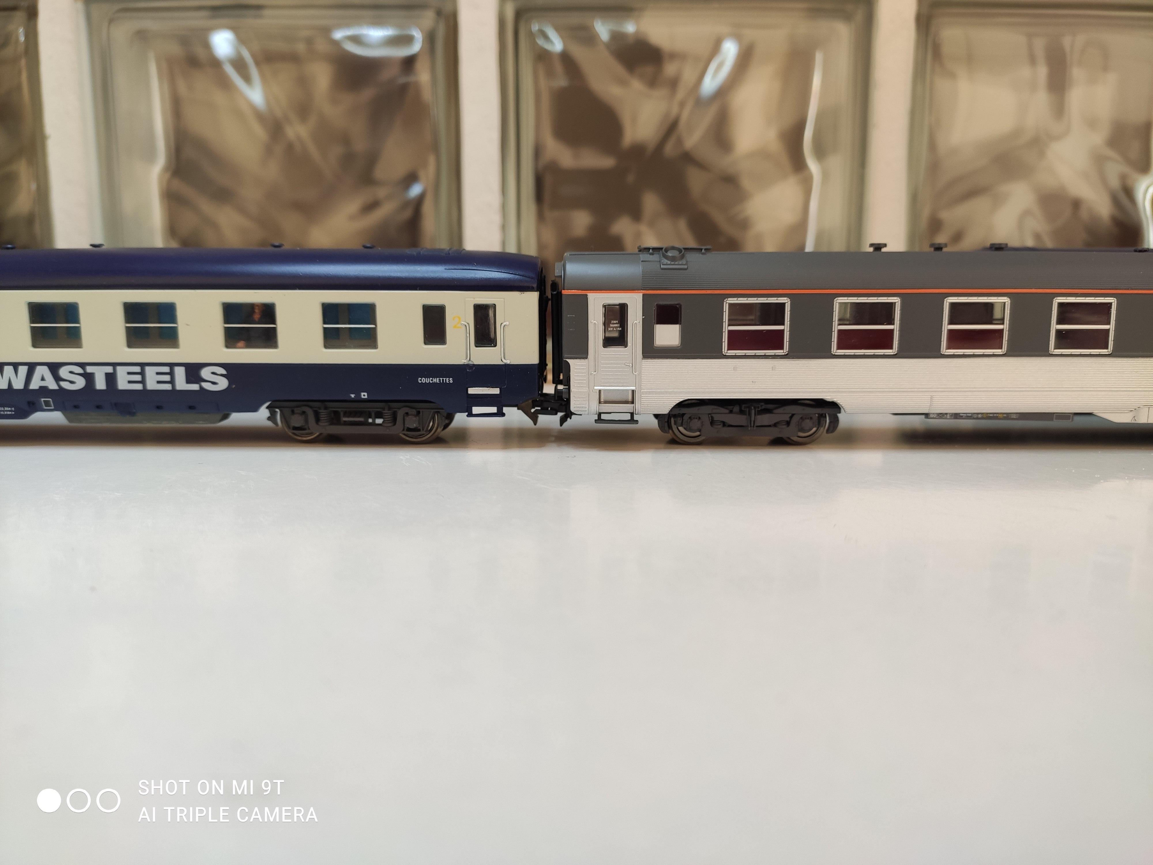

La verdad es que los míos son Antiguos, pero me llama la atención que los modelos modernos tengan tanta separación entre topes.mis coches los tienen perfectos.

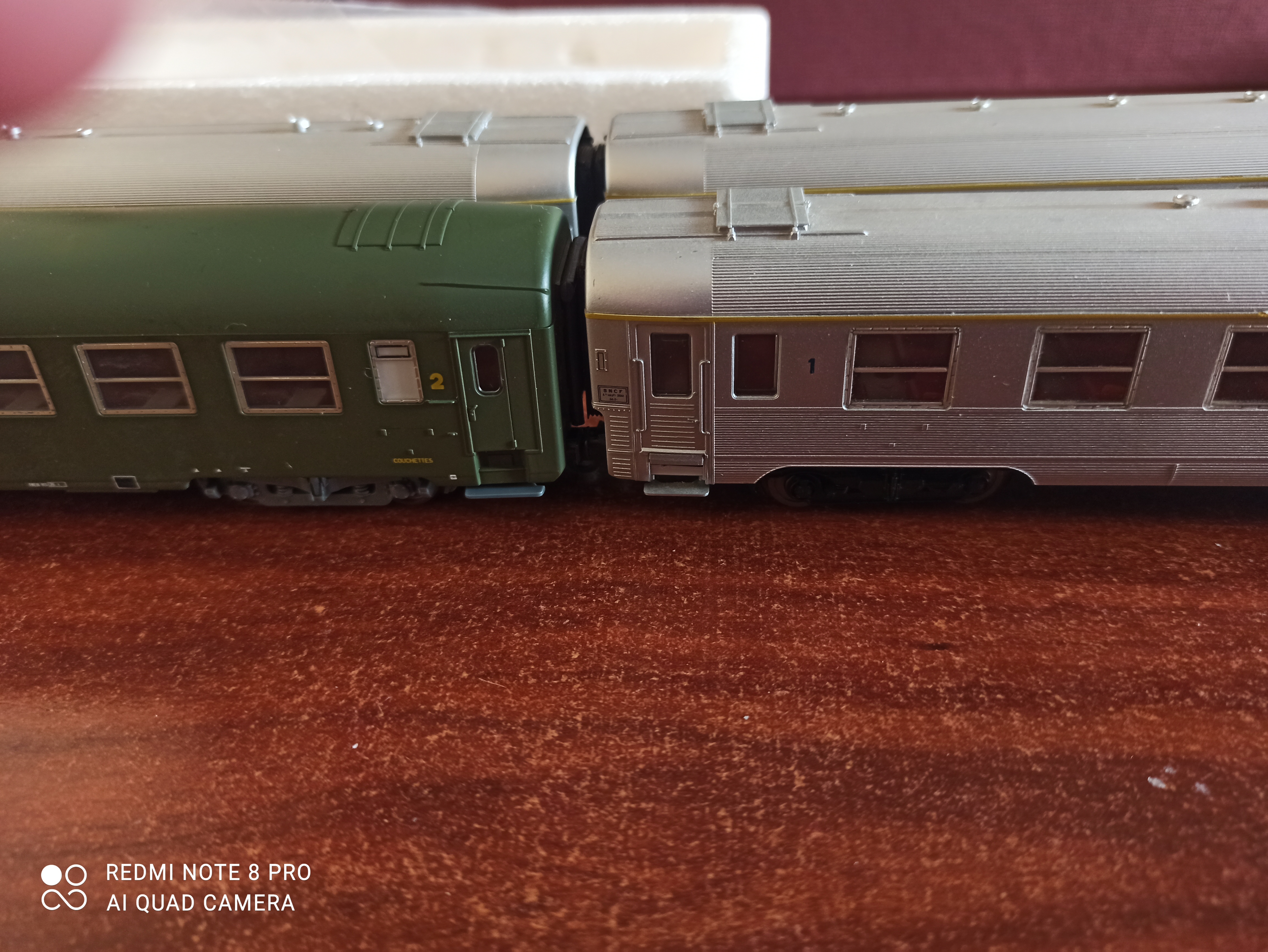

Separación de coches rivarrosi
Mensajes: 223

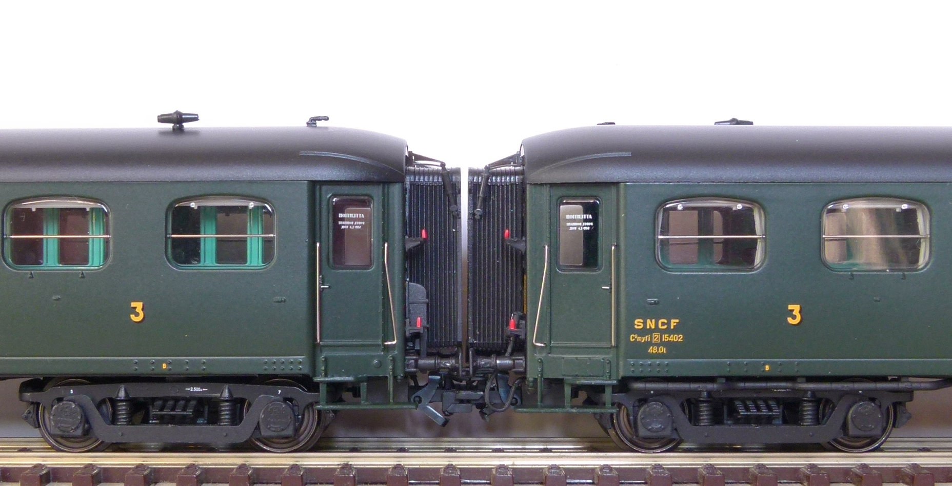

Rivarrosi con roco
Mensajes: 2639
Registrado: 17 Ago 2008 08:51
Saludos :
Claro, es ni más ni menos que lo venimos comentando en esta parte del hilo. Hornby ya no sabe/no quiere hacer elongaciones de enganche bajo las cotas de la norma NEM; Jouef, Lima y Rivarossi sí sabían. Mis antiguos DEV largos de estas tres marcas también enganchan correctamente. Pero aquí tratamos de los nuevos Hornby. Y mi último tren expuesto debe llevar uno de estos nuevos Hornby forzosamente, ya que el mixto a literas A4c4B5c5 no había sido producido antes por las tres marcas originales y este expreso lo lleva.
Mensajes: 223
La verdad es que es una pena, unos modelos tan bonitos y un efecto visualizar tan feo, a la altura de los antiguos modelos de ibertren. Parece que vamos para tras.
Me llama la atención el poco interés que pone la marca por la calidad y la innovación.

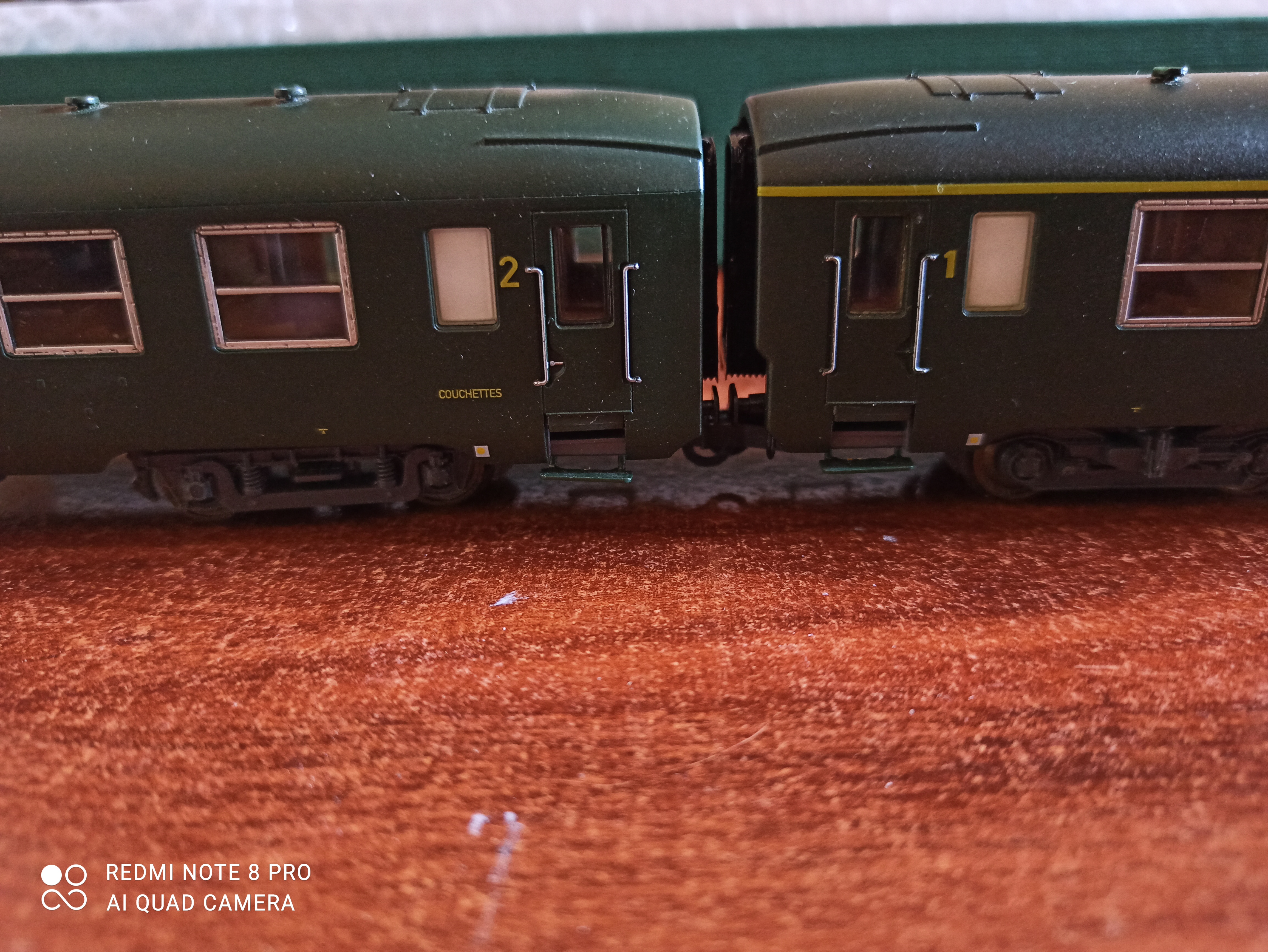

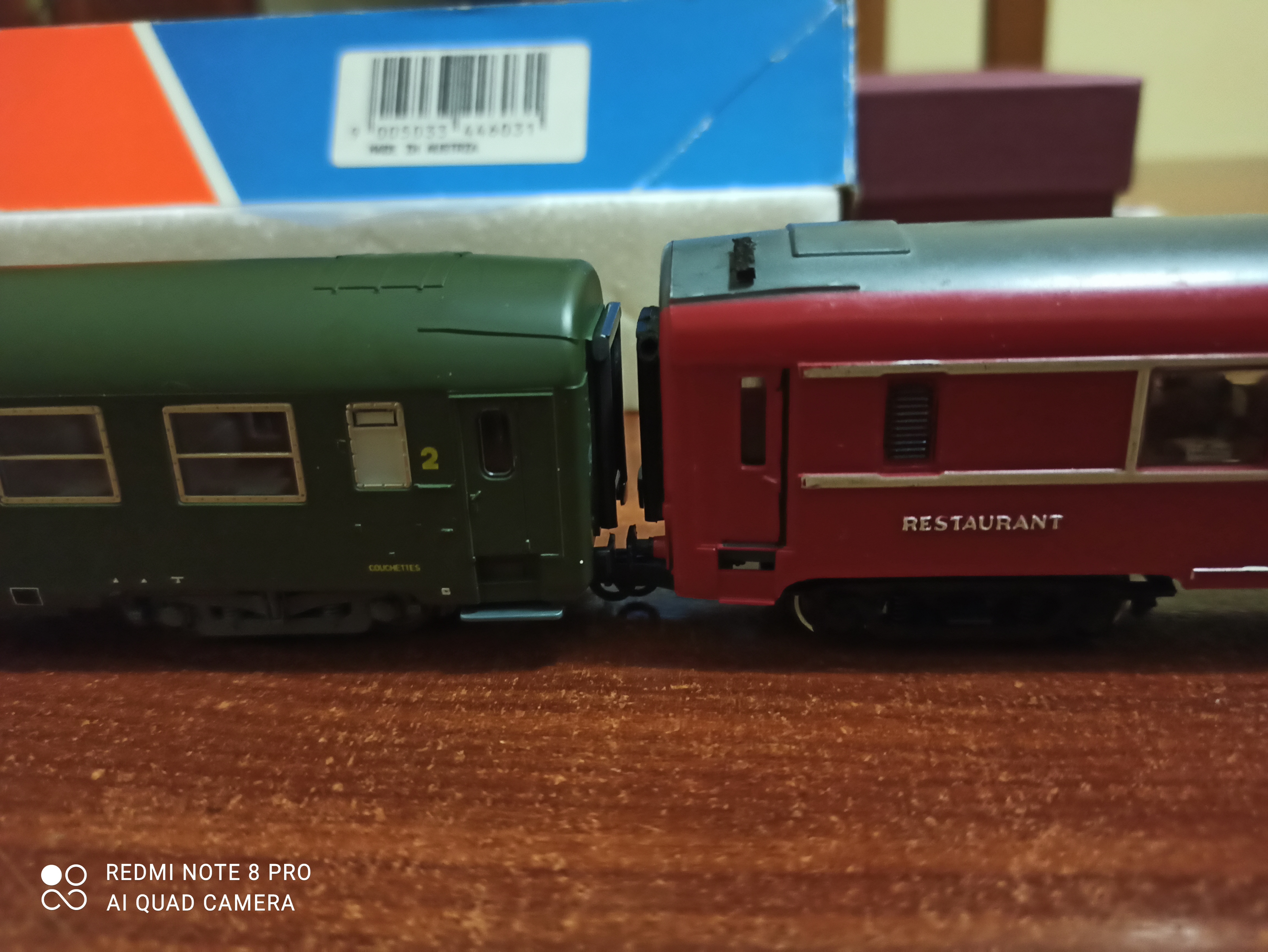

Para terminar con mis material antiguo, pongo la foto de un coche restaurante jouef gama básica, no tiene enganche cortó y es solidario al bogie, aun así, queda más junto que los de las fotos de los nuevos.

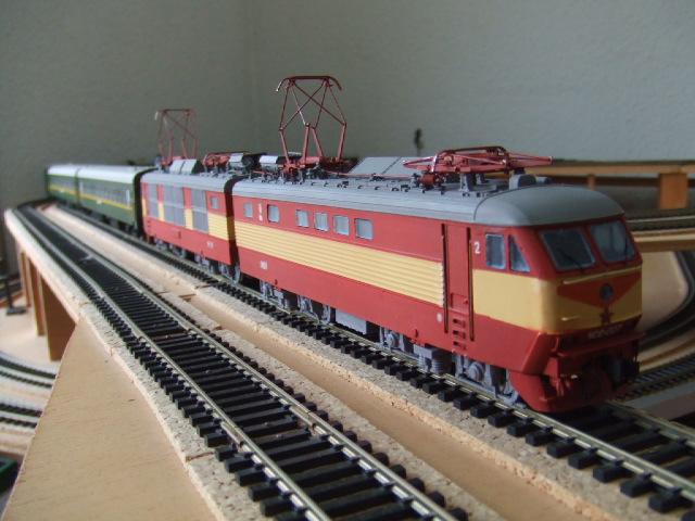

32ª entrega : Expreso Moscú-Leningrado
IMPERIAL-SZD.pdf
(2.17 MiB) 298 veces
Mensajes: 1426
Ubicación: València
Registrado: 24 Ago 2009 13:50
¡Si hasta nos permitimos cruzar el telón de acero! :D
Отлично, спасибо.
Mensajes: 3
Registrado: 17 May 2020 23:45
Buen trabajo Jordi. Gran detalle en la construcción de la locomotora, realmente espectacular. Skoda el gran suministrador de locomotoras de viajeros de los ferrocarriles soviéticos.
En cuanto a los coches de viajeros, me vienen recuerdos de mi estancia en Helsinki y las visitas a la estación, para contemplar el “expreso” Helsinki - San Petersburg, ya que el material rodante era el mismo que el que nos presentas en el pdf.
Enhorabuena y a seguir con estas lecciones magistrales de modelismo ferroviario.
