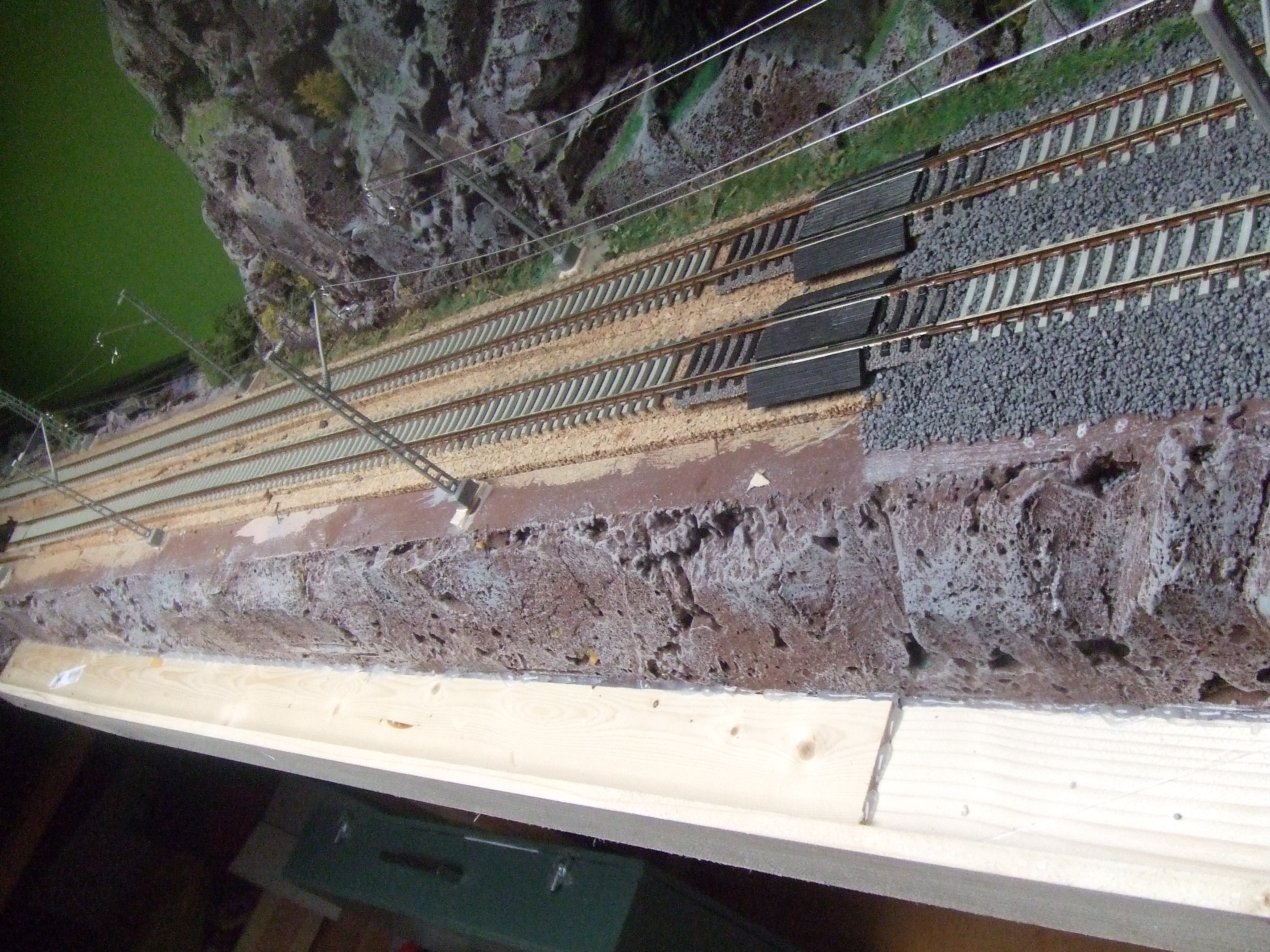

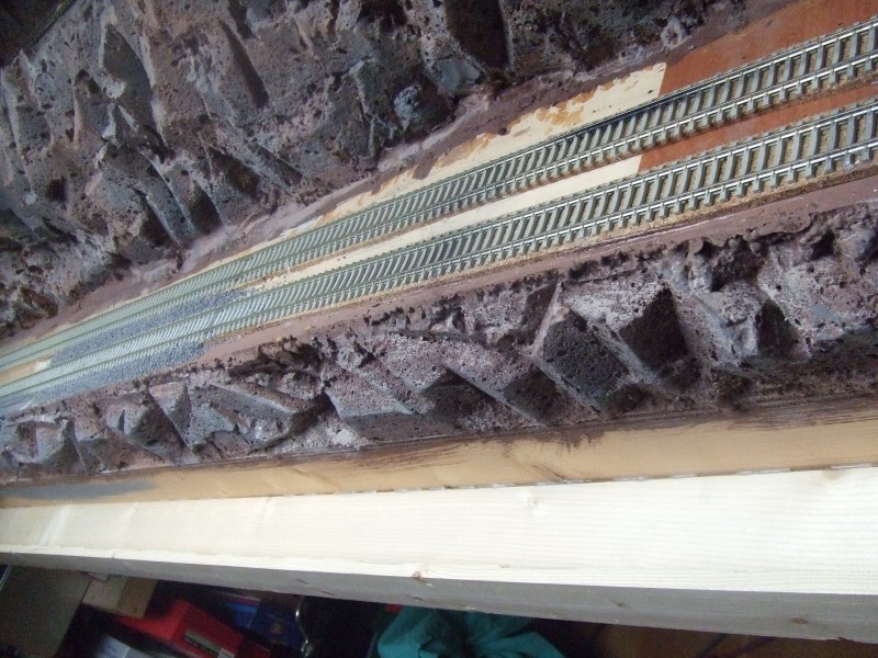

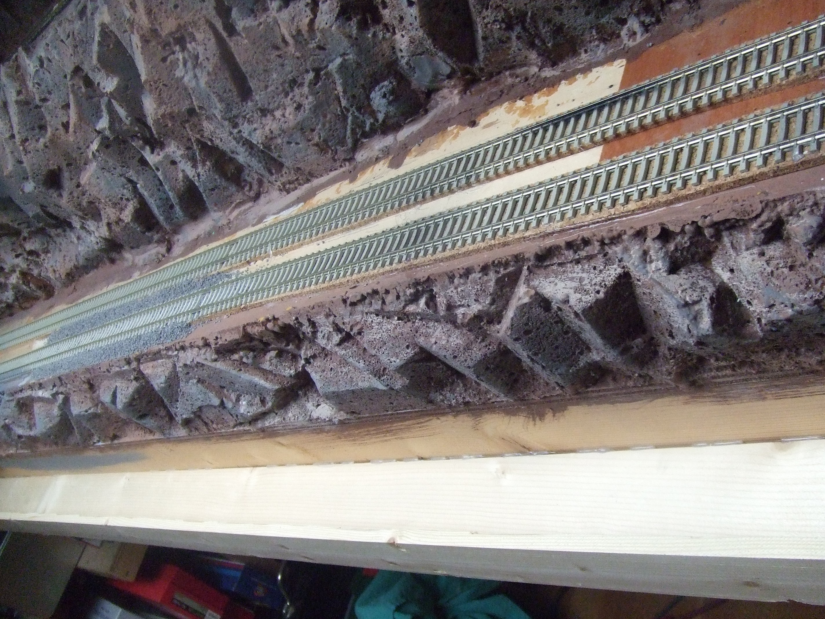

Hola a todos, pues estoy liado con el "Megamaqueton", bueno, Maquetilla, tampoco es tan grande, me he decidido en terminar ya, pero YA, por lo menos lo basico, de momento he tenido que hacer prolongaciones (ver fotos) en los lados de las rectas, el otro dia el DAPOL aterrizo desde una de ellas, menos mal que no paso nada, solo las ruedas salieron disparadas, cosa que ya las cambie por unas con pestaña mas grandes, ya que utiliza de tipo PR25, y claro, a la minima descarrila y desde esa altura aterriza pero tipo Kamikace, solo que ahora no se que decoracion poner en esos "fosos" que han quedado, bueno, seguro que me dais ideas, y otra cosa que me he dado cuenta que la linea Americana esta muy bien, tambien la Española, lo unico que no pegaran los AVE´s, si, el "Pato", el "AVE-100", y el "ICE-VELADO", me parece que con todo el dolor de mi corazon me tocara el venderlos, no se, ya veremos, un saludo.

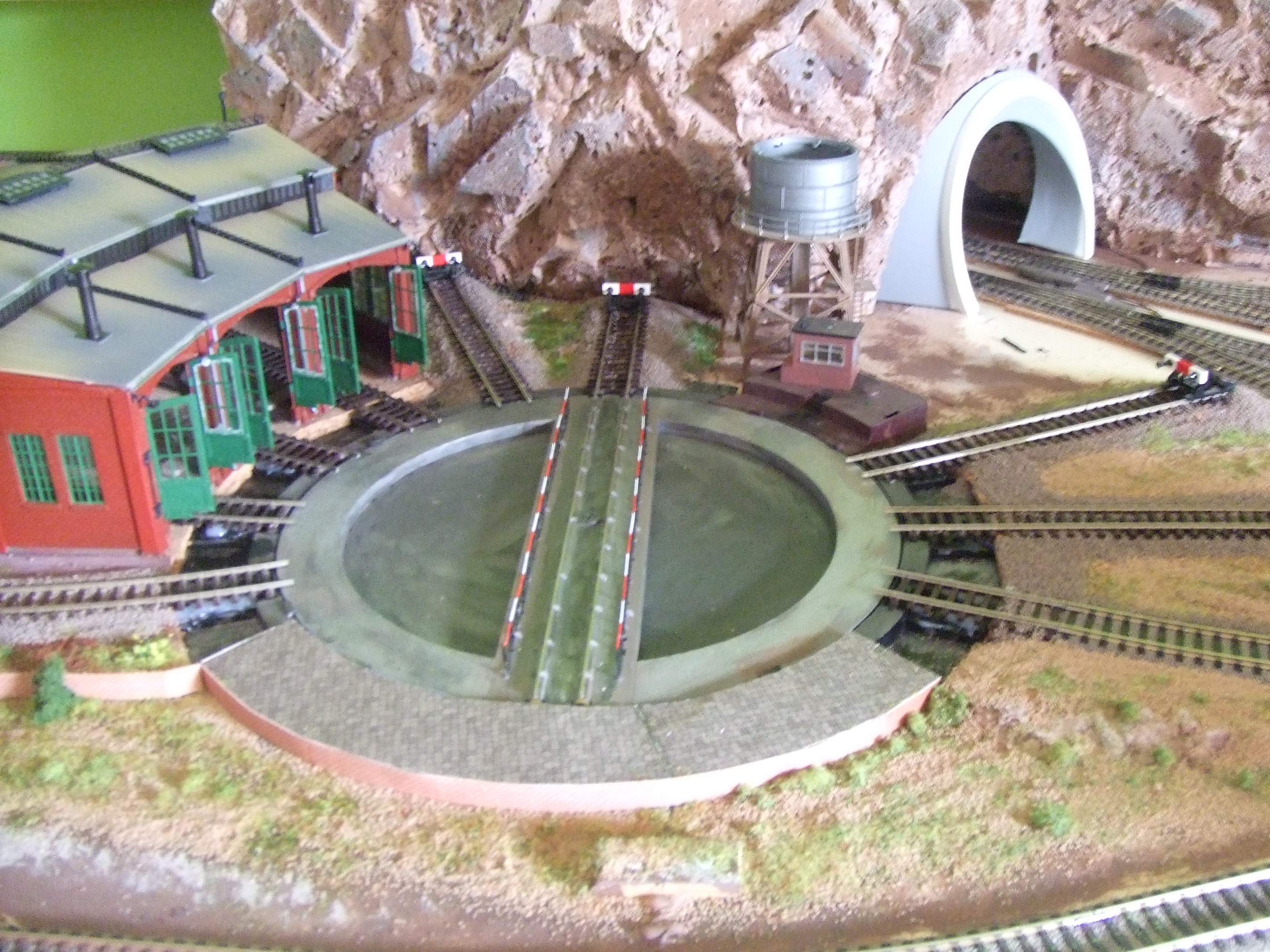

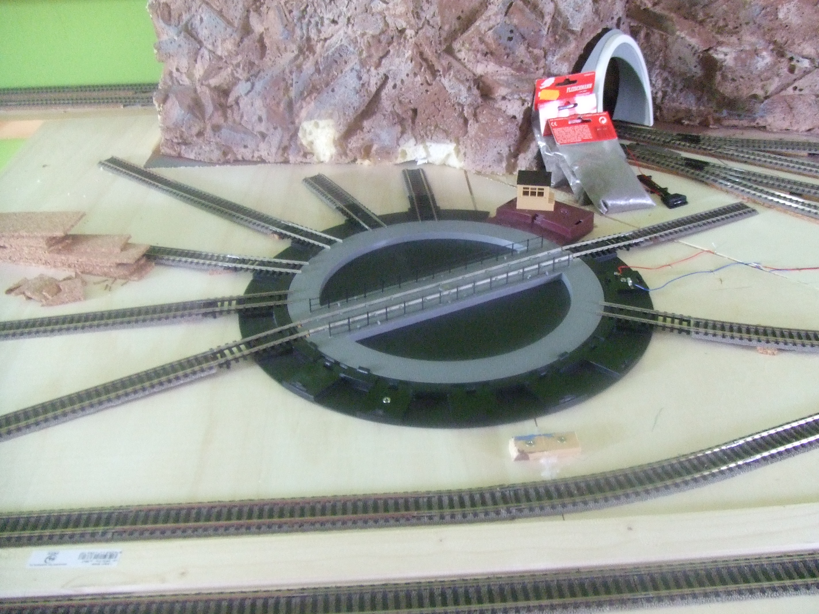

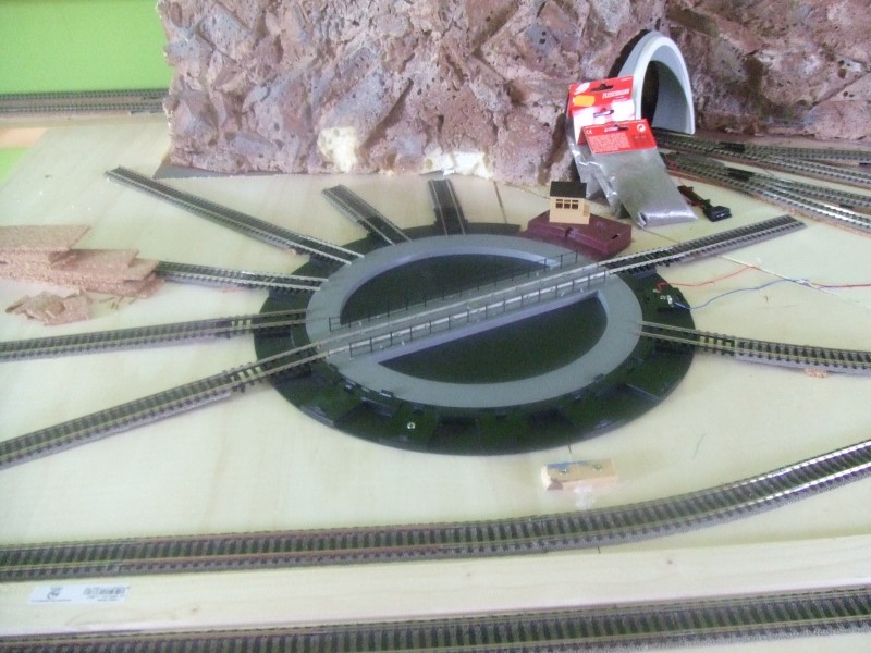

Hola, pues hace dias estoy con esto, es la rotonda de Electrotren, bueno, totalmente infantil, Yo creo que es para el tren infantil del tren de Thomas y sus Amigos, en principio es una rotonda que no hace fata hacer agujero, por eso la compre, pero no me di cuenta que las vias de entrada o llegada estan en cuesta, monuda cuesta, estoy intentando en que no se queden en cuesta, tras no se porque continuos cortocircuitos lo solucione, y la verdad ya no se ni como, solo soldando unos cables directos de la via principal a las tomas de corriente de la rotonda, no con las patillas que trae para que den en un tramo de via, bueno, lo ruidosa que es, pues poca solucion tiene, el dejar pasar poca corriente al motor y hace algo menos de ruido, el motorcillo que trae, pues parece el de la Caldas, los piñones son todos de plastico, como se desmonta facilmente la tapeta del motor recomiendo el engrasar brutalmente para que dure todos los piñones, bueno pongo una foto de cuando la deje semi anclada, ya tiene unos extras que ya pondre una nueva foto, un saudo.

Hola miquel queda bien la rotonda pero tienes razón se ve mucha inclinación en la conexión con las vías pequeñas pero supongo que lo correjiras
Un saludó. Como me gustan esas bocas de entrada al túnel.

Hola, perdona Pichi por tardar en costetar, quería poner algunas fotos mas de la reforma de la Rotonda, la nave taller de esta que pronto me llegara, así como la estación de Albacete de Skala que esta en camino, pero una avería en el ordenador me tiene sin poder poner lo ultimo que he estado haciendo, ya como llevo mucho tiempo con ella y parece que esto no tiene fin y el tiempo pasa, y por motivos personales quiero terminar todo antes del verano, fecha limite que me he puesto, ya que el tiempo apremia en mi caso, esas prolongaciones que mas bien son zonas de seguridad ante caídas, las dejare con el paisaje que le corresponda en su sitio, ya lo he dicho en otro foro que se queda todo en linea normal, reformar o hacer algo para la Alta velocidad pues se abandona, por lo que trenes de AVE creo que los pondré en venta, bueno solo serian tres, y así como algunos mas modernos, me lo pensare ya que da pena, bueno a ver si para el lunes tango el ordenador y pongo alguna foto, un saludo.

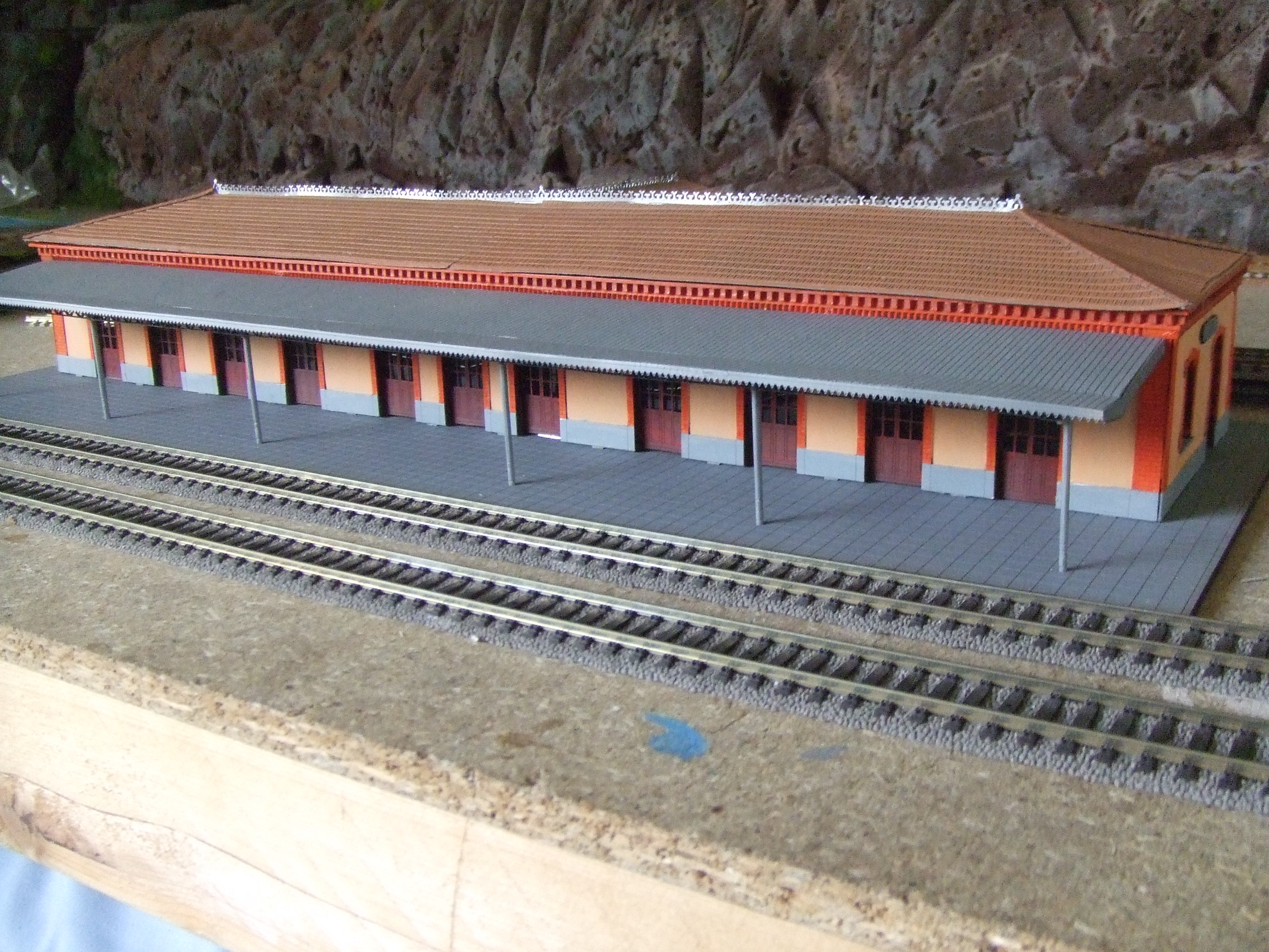

La estacion de Albacete de Skalas, ya medio terminada.

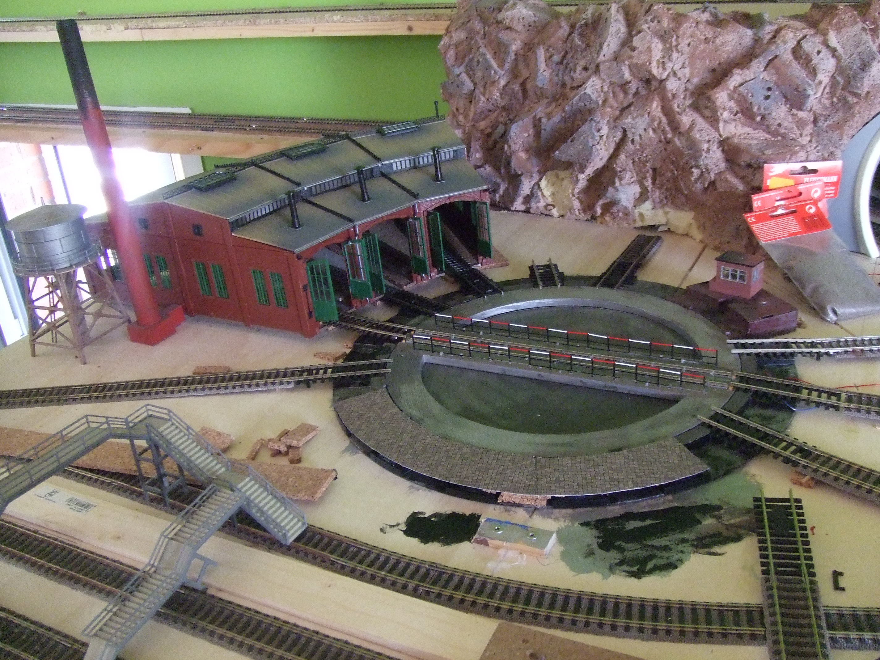

Mensajes: 3502
Registrado: 12 Oct 2009 17:33
Obras de la rotonda, queda mucho trabajo para terminar.

Mensajes: 70
Registrado: 08 Nov 2011 23:00
Hola miquel muy bonita la estación de Albacete y la rotonda con la cochera te está quedando muy bien. La maqueta poco a poco va cogiendo un aspecto fenomenal. Me gusta cada día más. Un saludo y según avances ya sabes sigue poniendo fotos

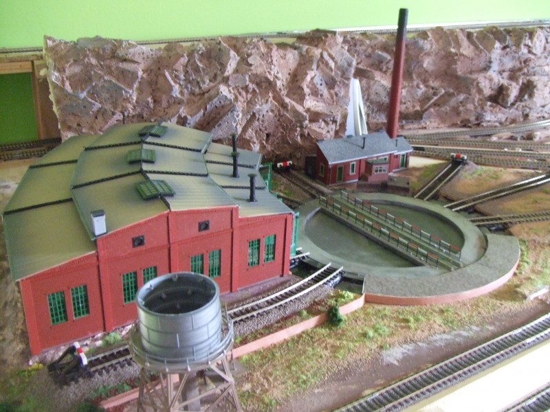

Mensajes: 3502

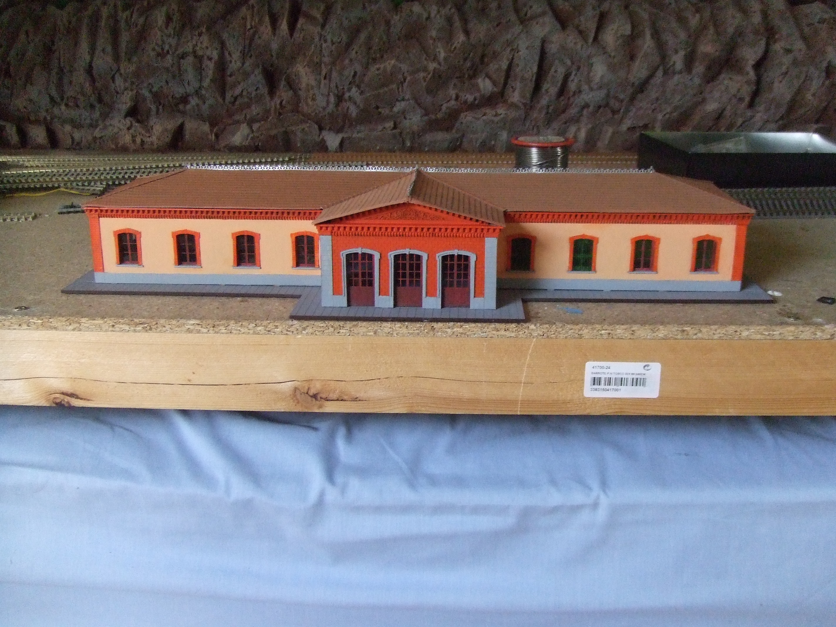

Pues casi terminada, faltan los ultimos detalles, cortes de sobrante de carton en las acera y ladrillos mas decoracion, lo unico que no se que poner, si la fabrica o la torre de agua, un saludo.
