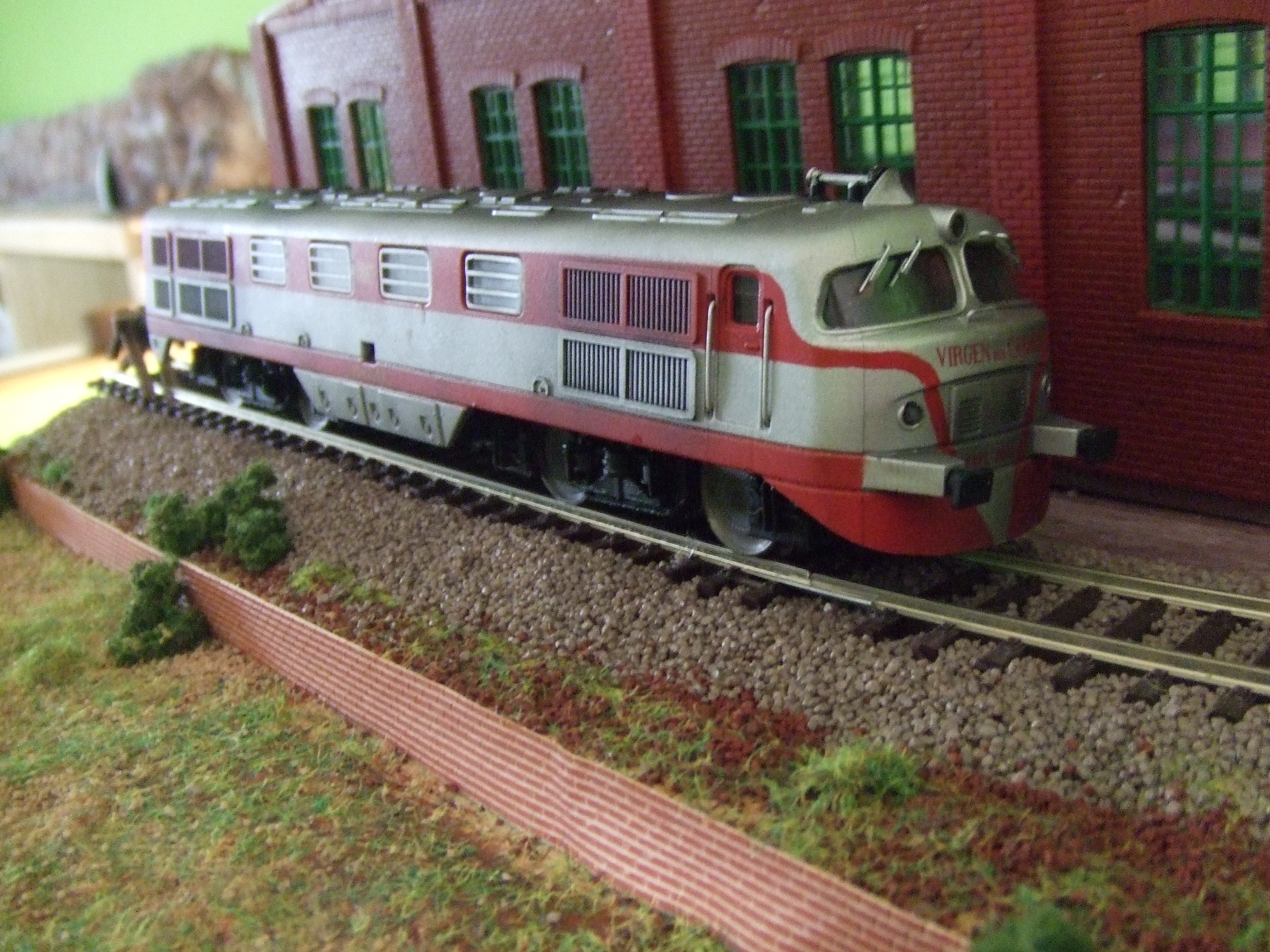

Hola Miquel si que te está quedando bien la zona de la cochera se ve muy chula cuando termines pon alguna foto de la cochera con locomotoras .Un saludó y si vendes el ice 3 pantone me avisas.

Hola Miquel e leido todas las paginas de tu fabricación de esa talga 352 y te a quedado impresiónionante y en la vía junto a la cochera se ve muy chula. La zona de la cochera te a quedado muy bien muy buen trabajo. Un saludó y sigue entrando en el foro porque estoy deseando ver los avances.

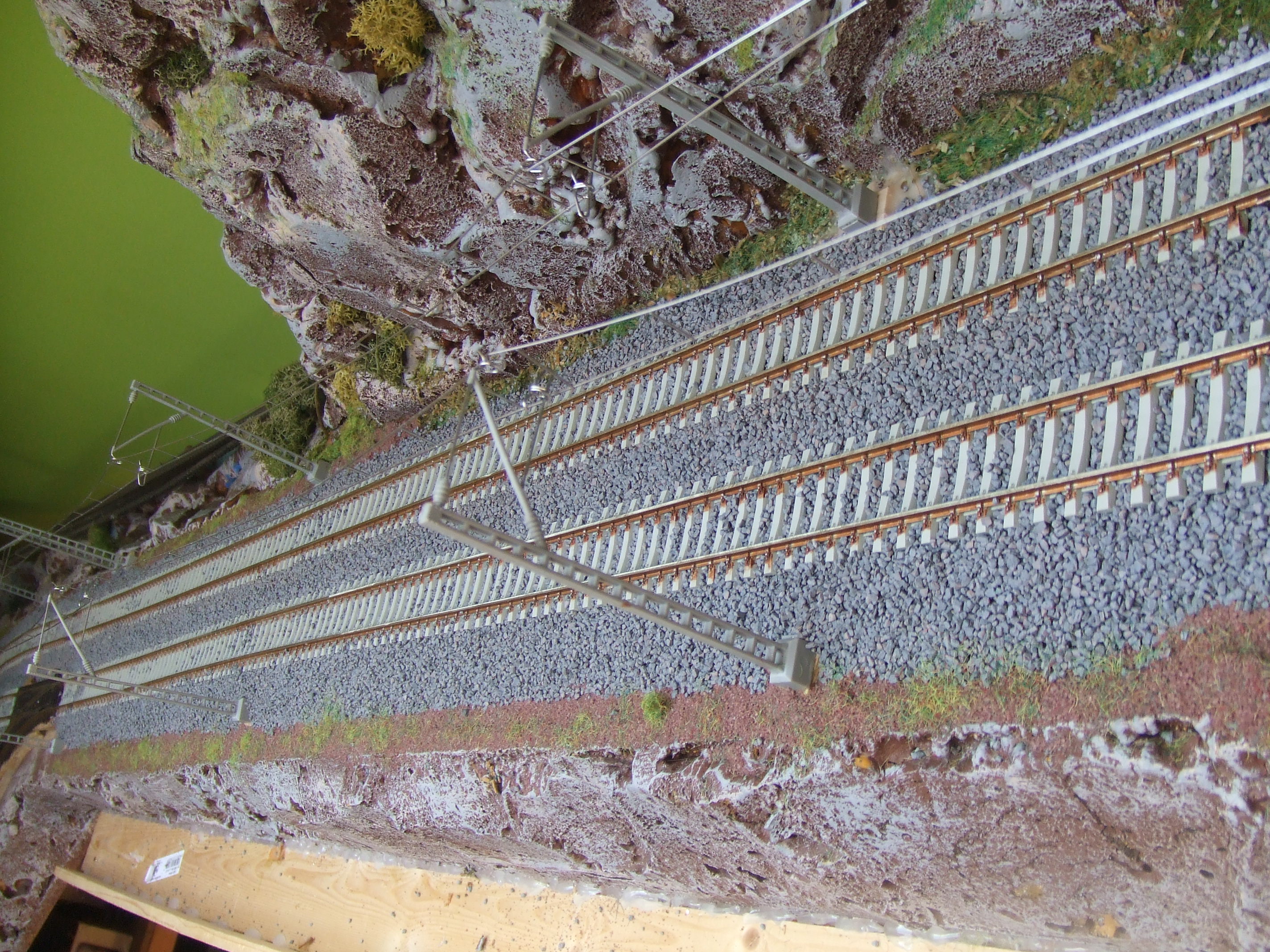

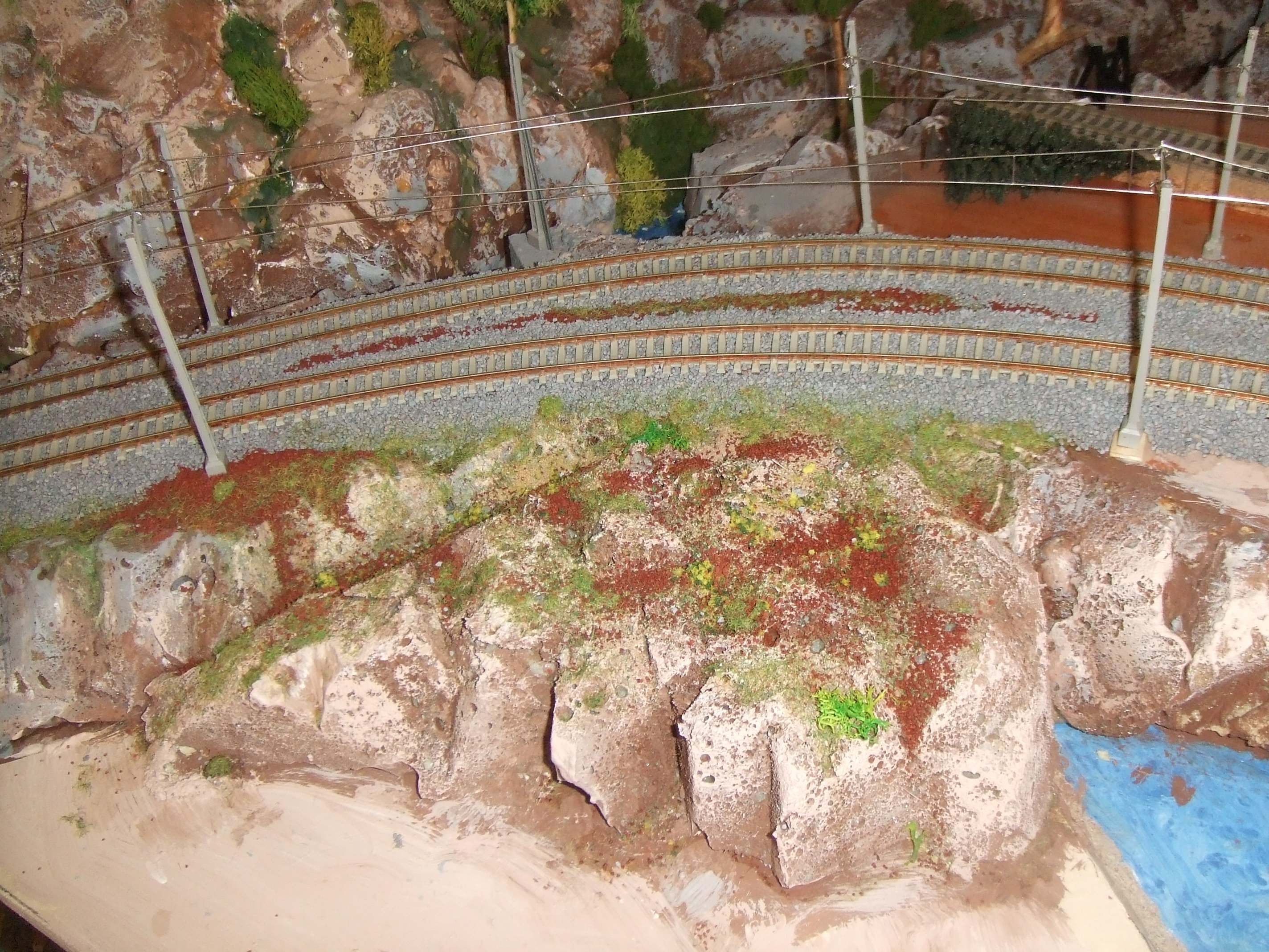

Hola, de vacas nada, cosillas que pasan en la vida, y curro y estas cosilas que pongo una foto, referente a la maqueta estamos con el balastro, ponemos lo principal y luego los retoques para dejar todo bien tapado en linea y luego aplicar toda la maleza, el viernes pondre alguna mas, un saludo.

Hola Miquel yo la semana que biene también tengo un curso de conductores toda la semana y después de vacaciones. Me gusta cómo quedan las vías con el balastro y la vegetación. Sigue asi y pon fotos con los avances. Un saludó y cuidate

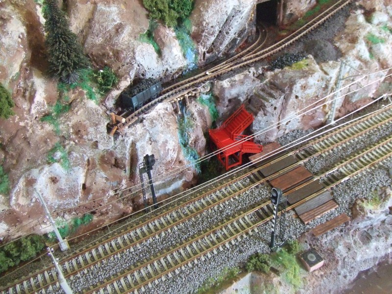

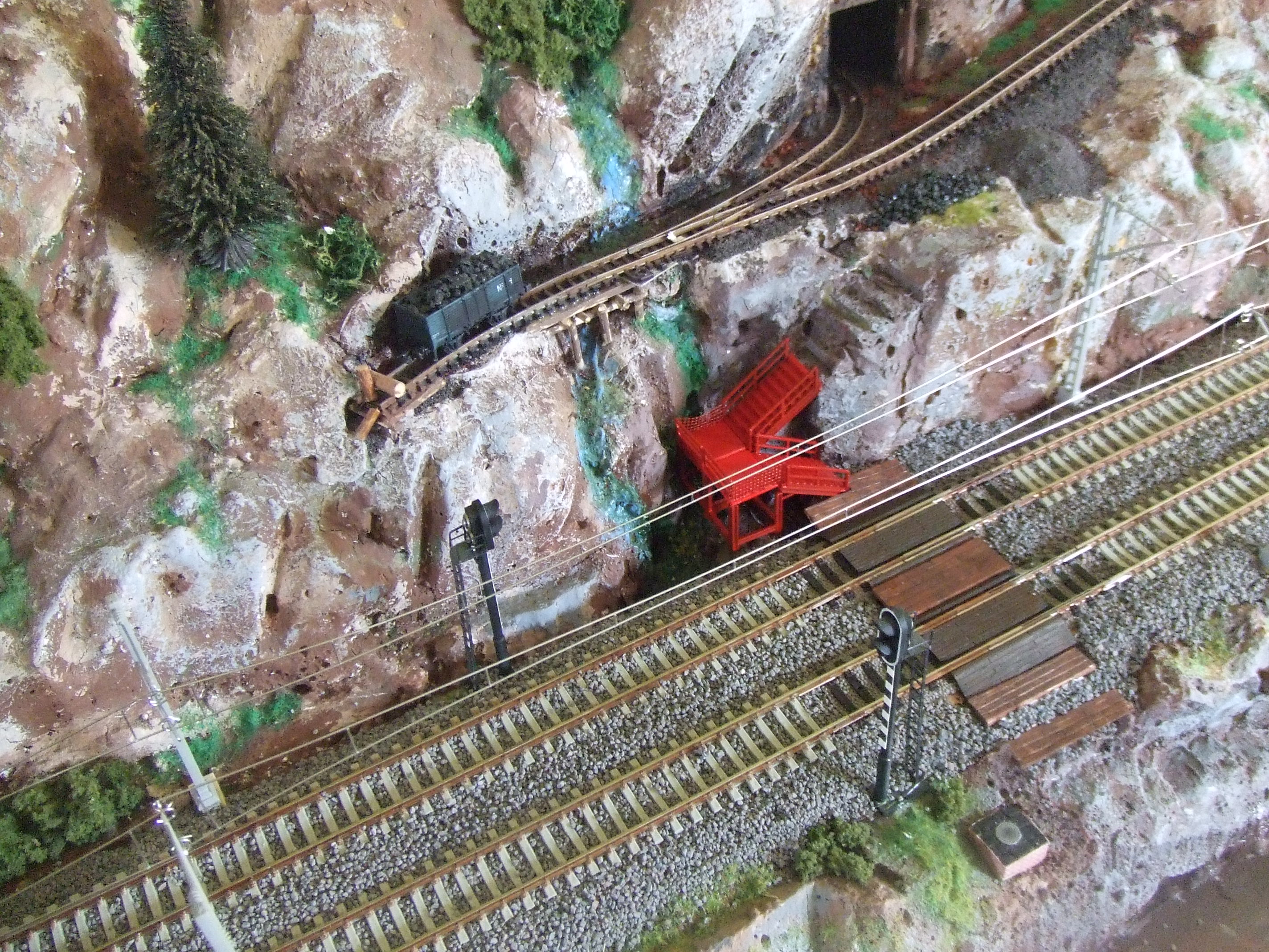

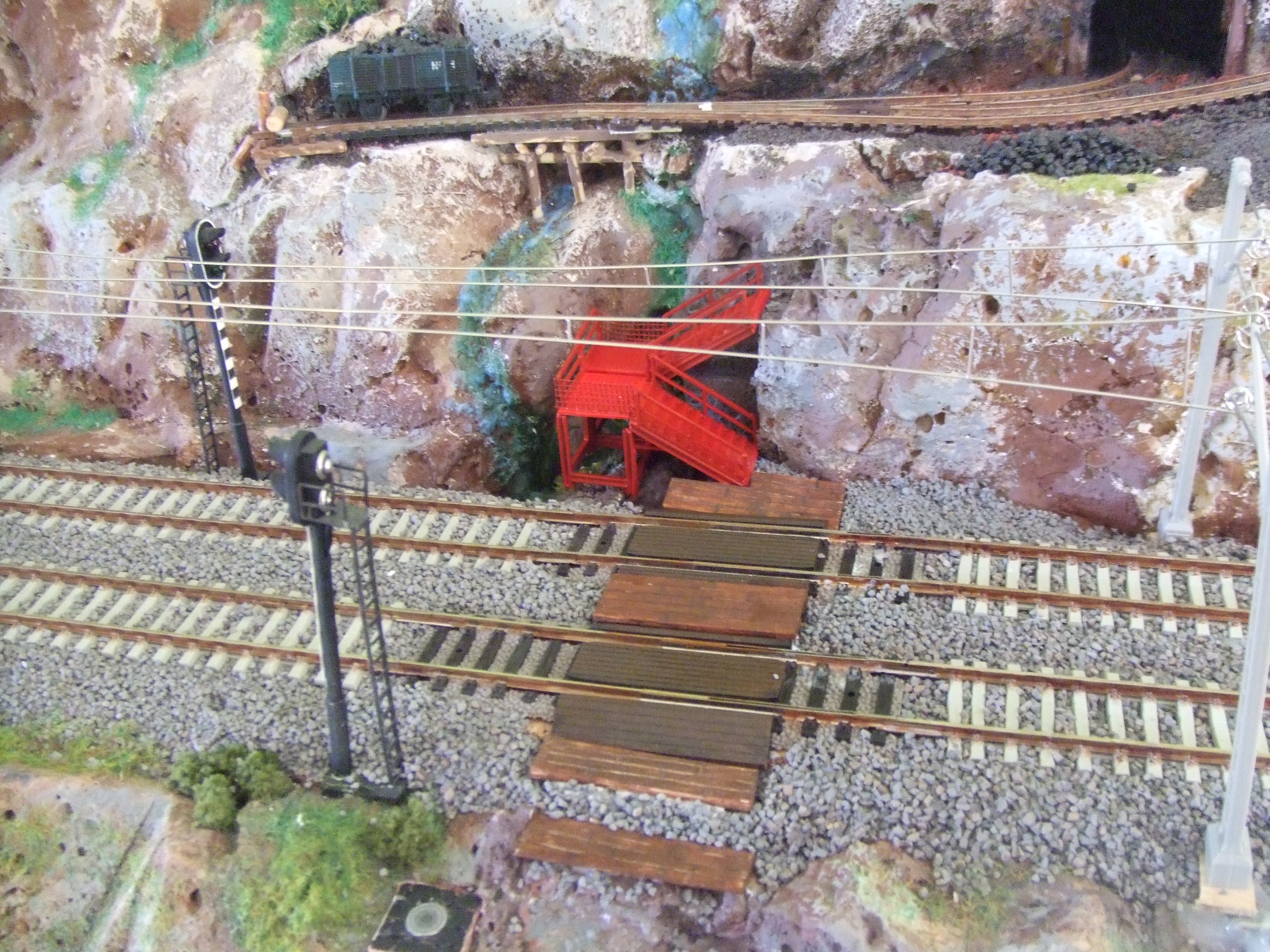

Hola, hoy hemos dedicado algunos minutos al balastro y al paso a la mina, os pongo unas foticos, un saludo.

Nos falta el pasamanos tipo rustico, osea, unos puntales con una cuerda, van desde la escalera, hsta la parte superior de la mina, en linea con la ladera, para que no se precipite ningun obrero o minero, seguridad ante todo :lol:, tambien faltan los retoques de las vias y la escalera, el marcar las pisadas en el suelo de la escalera, asi como algunos ajustes de balastro para tapar algunas zonas, pero sin pegar la via de dilatacion, que pueda dilatar, un saludo.

Jo, se me olvidaba, ese paso de vias es una junta de dilatacion camuflada realmente, y bueno esta haciendo calor, pero no mucho como otros veranos y parece funcionar, ha dilatado y no se ha levantado las vias como otras veces, puse varias por todo el circuito, tambien algunas caseras que he puesto alguna foto de ella y estan casi tocando las vias pero no han levantado con el peligro que es, que no las tengas en una zona de calor, bien por geografia o por montar la maqueta en la buhardilla y claro en pleno verano las vias hasta se despegan y se retuercen, una pasada, vamos, que pasa la futura 7500 y se pricipita al suelo y ........, un saludo. :geek:

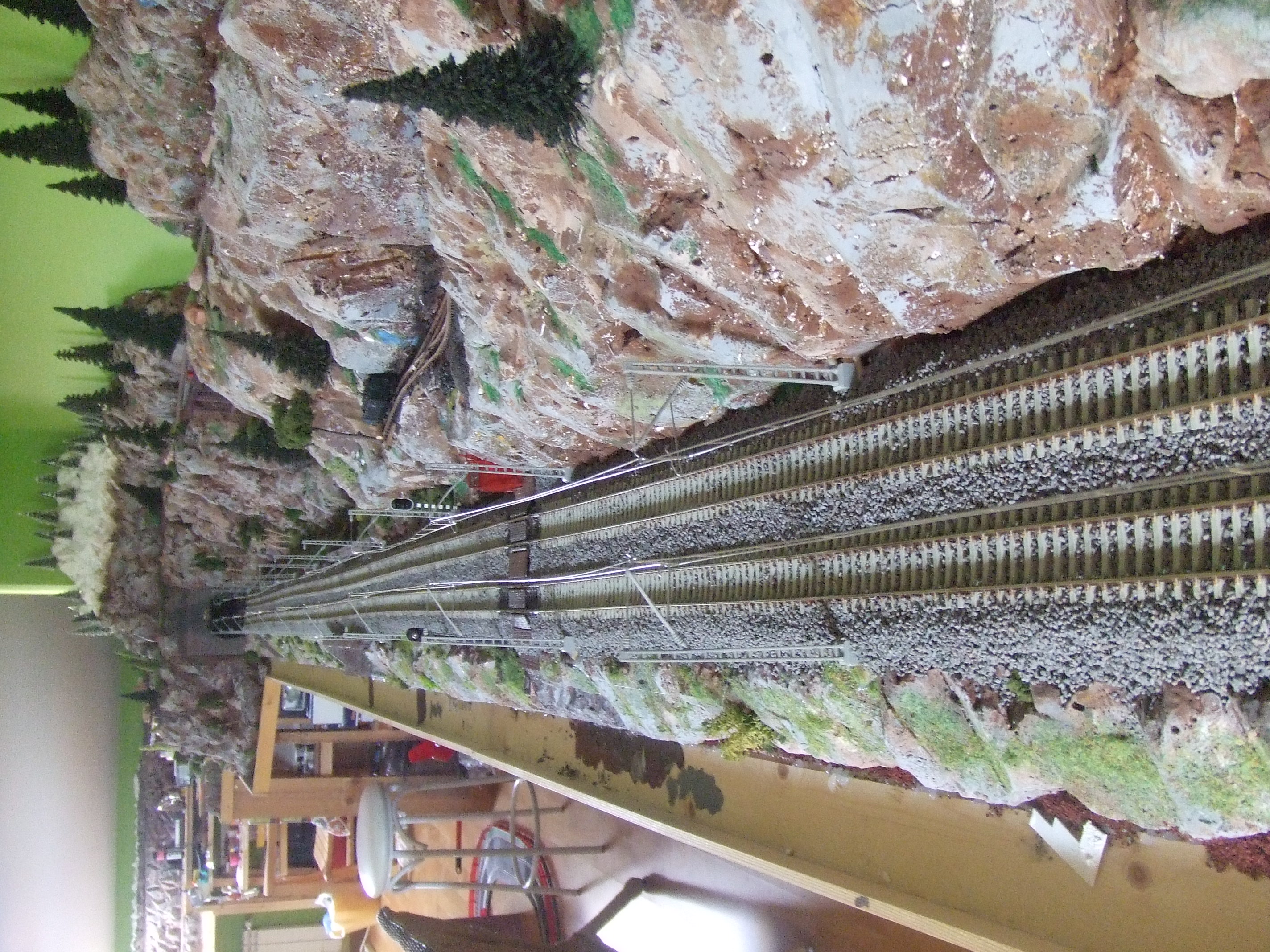

Hola, una cosilla, si alguien esta en construccion de su maqueta, y esta en un nivel como el mio, o inferior, le recomiendo que antes de poner el cableado, ponga el balastro, es mas comodo y mas limpio, menos trabajoso en todo, ya que te puede caer gotas de pegamento del balastro en el cableado y luego cuesta el quitar, he visto que si pones el balastro primero y luego pones las columnas es mejor, solo tienes que quitar balastro donde coincide, o no poner, luego ya se pondra alrededor, un saludo.

Hola Miquel me gusta mucho como te está quedando el balastro y la decoración ya te va quedando menos y debe de ser una maravilla ver rodar tus trenes por la maqueta. Me das envidia pero de la sana sique así y cuándo puedas nos pones fotos con los avances. Un saludo y que tengas buen verano.
