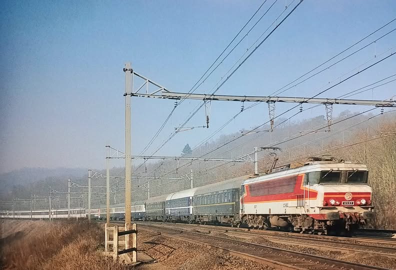

Tengo esta fotografía en la que se puede ver una composición muy parecida a la descrita por Jordi y una vez leído su articulo se cumplen todas mis sospechas sobre el material VU75 de compartimentos. Tenia la esperanza de que fueran todos VTU75 y los dichosos literas DEV me hubieran venido mejor que fueran UIC. Todo ello sumado a mi Grill express en tonos Gris y rojo... algo me dice que estoy lejos de poder reproducirlo.
Debe de ser de las últimas composiciones con camas UH.

En efecto, magnífica foto que no conocía, y que muestra un "Puerta" muy parecido al mio, pero de sentido inverso Madrid-Paris, faltando poco por llegar a su destino. El título "années 80" es en demasia extenso, ya que con los coches cama UH sólo puede ser 1980 o la primera mitad de 1981.

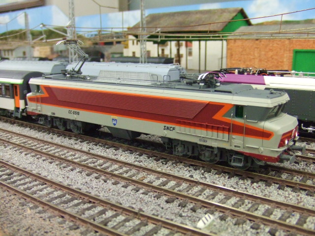

La CC6500 es también "béton-Beffara", sirve la 6519 Roco que viene en mi tren; también 3 coches UH, pero con decoraciones permutadas : 2 azul CIWL, 1 azul TEN; los 3 primeros literas son efectivamente DEV cortos, azules los dos primeros y probablemente verde el tercero; después, sí figura un UIC-Y Wasteels. A continuación se observa claramente el restaurante "Gril Express" en colores "Corail", y más allá, en el lote "Corail", ya no distingo más, debe ser una combinación entre VTU's y VU's.
