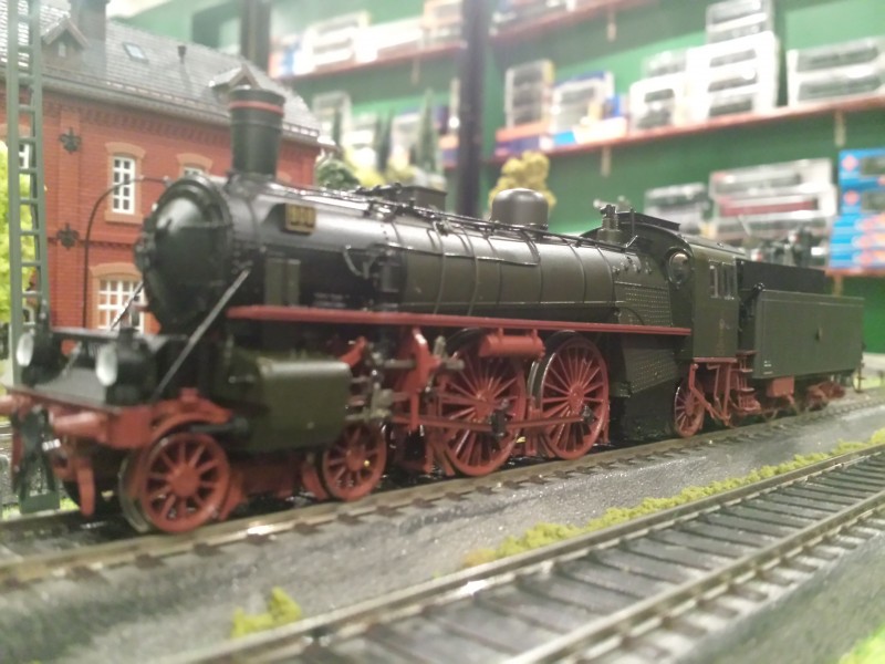

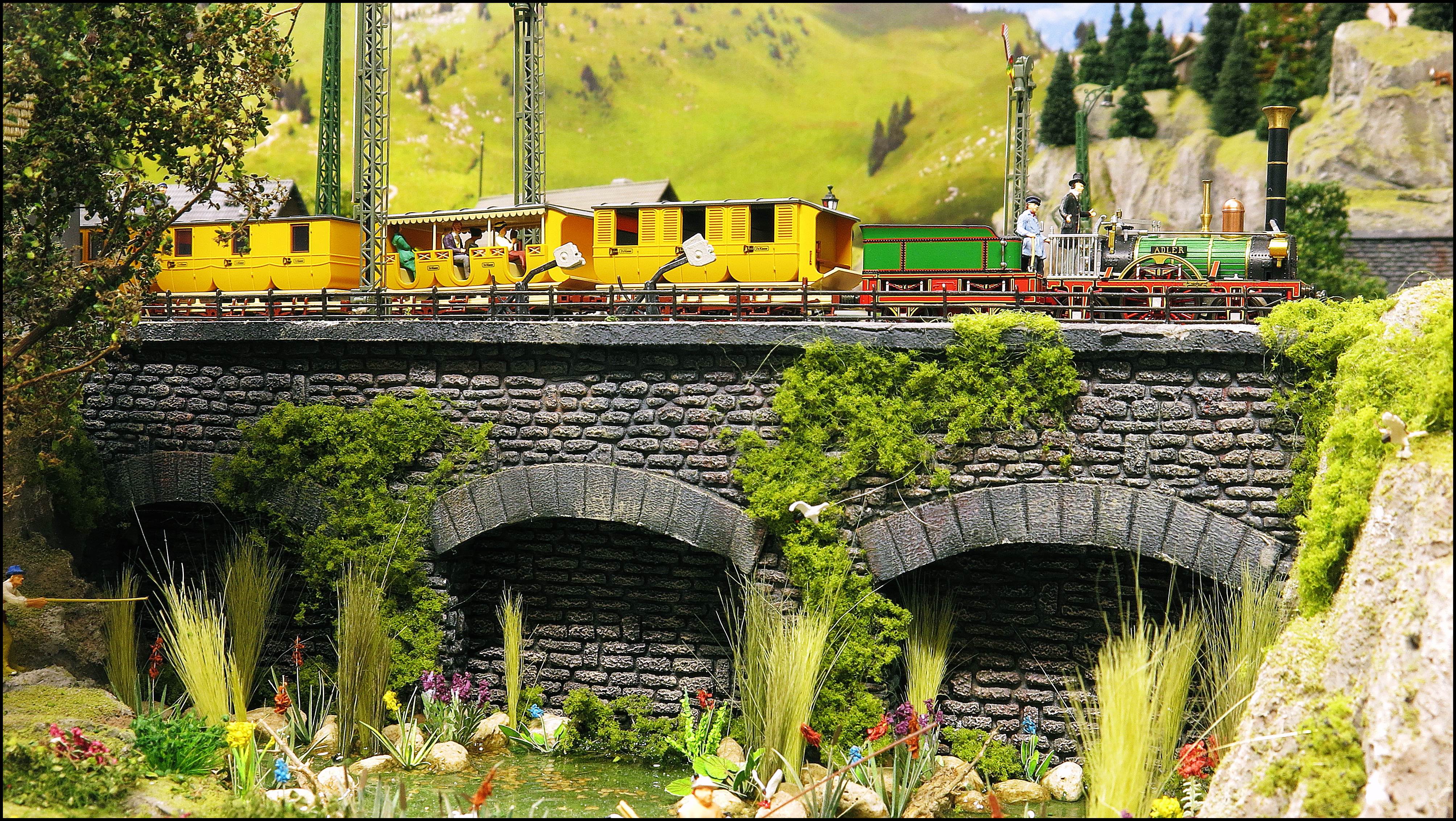

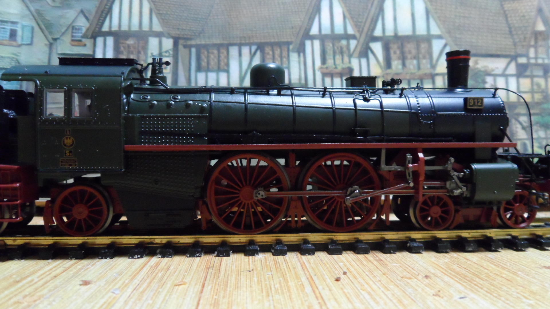

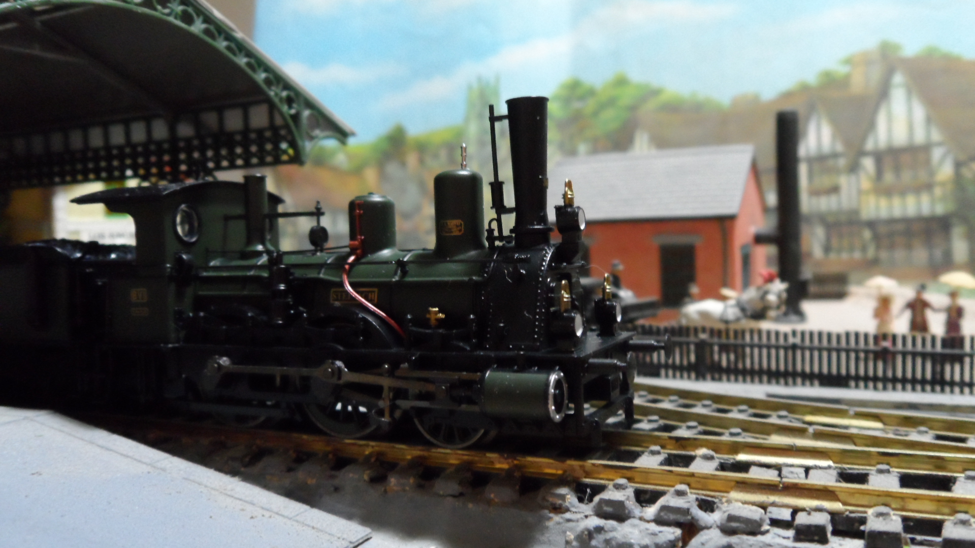

Iñaki (cister269) preciosas fotografías en tan espectacular maqueta. Cada vez te superas,; han quedad geniales. Aprovecho además para felicitarte por tu cumpleaños. Espero que pases un buen día.
Amigo Turin, gracias por tu interés. Poco a poco ya voy mejor; aunque hay días que molesta todavía.
Personalmente yo tengo la S10 de Fleischmann que muestra Iñaki y la de Trix 22503 que se fabricó junto con el set del tren de Káiser Guillermo.
Un saludo a todos,
Carlos

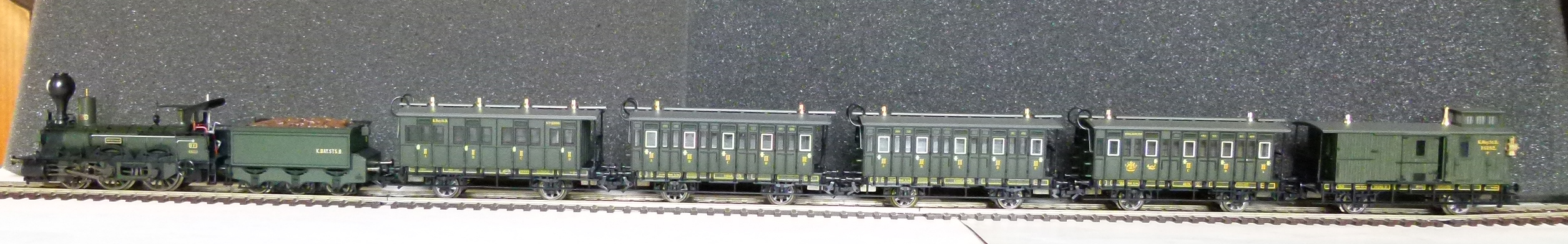

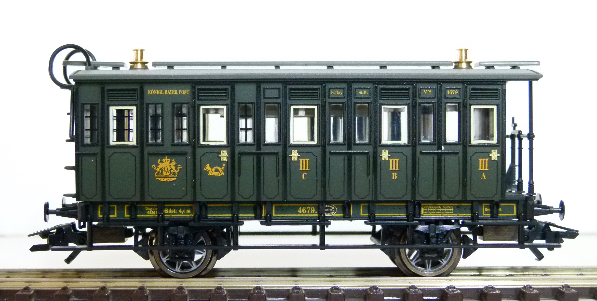

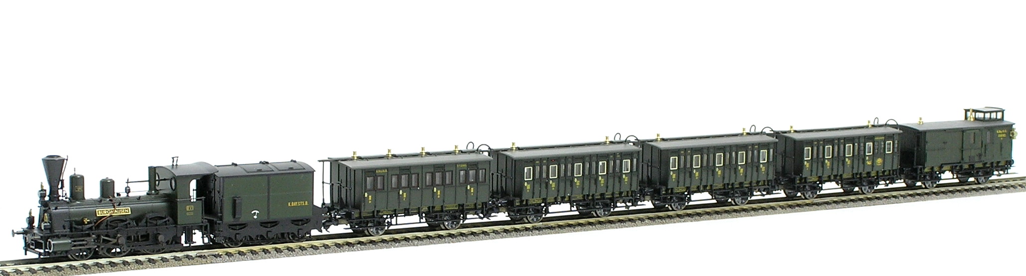

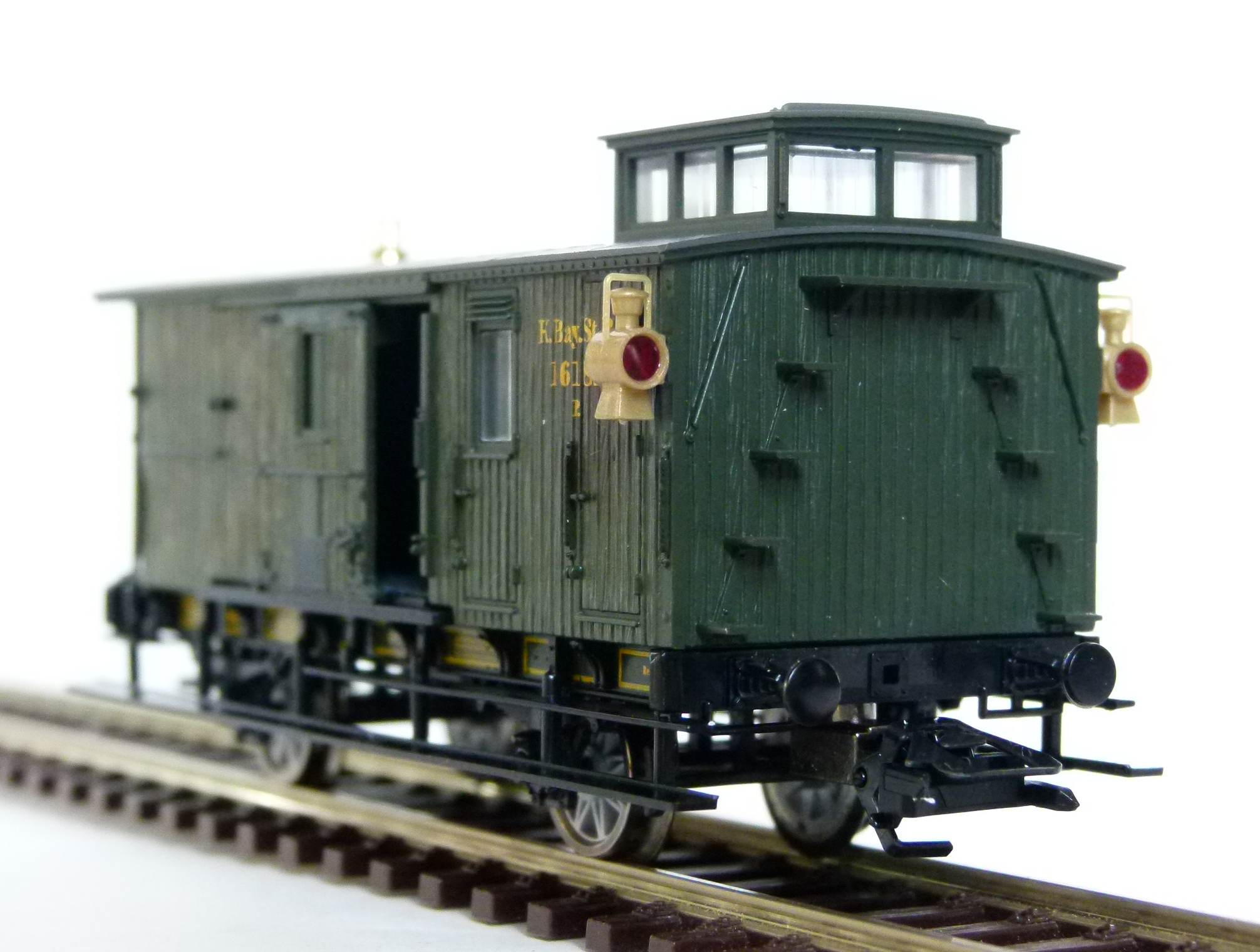

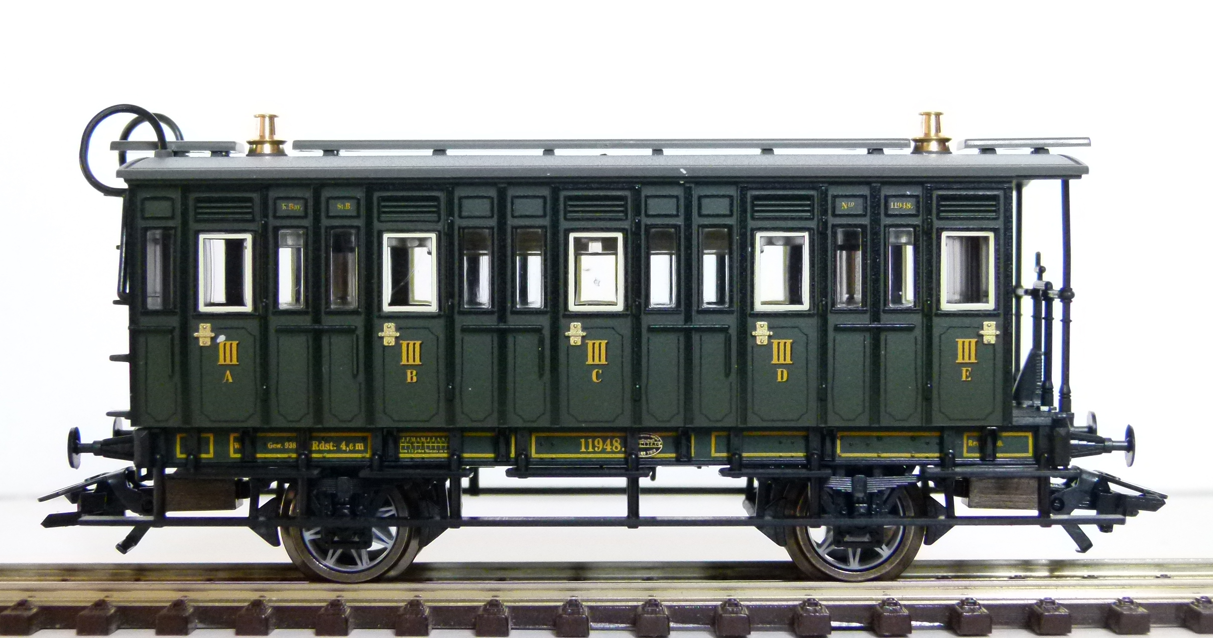

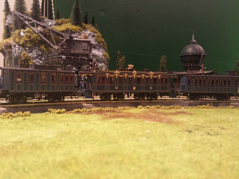

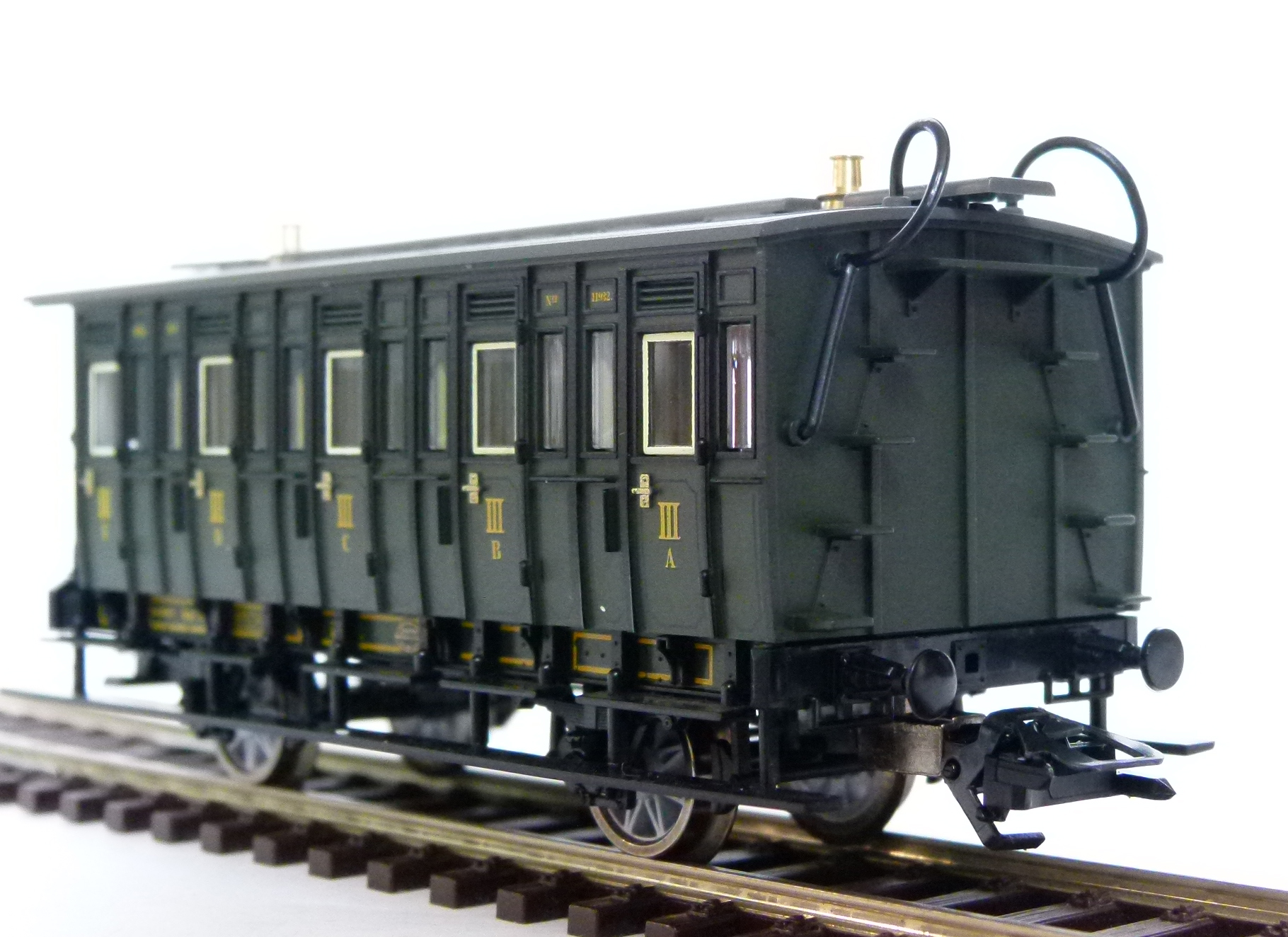

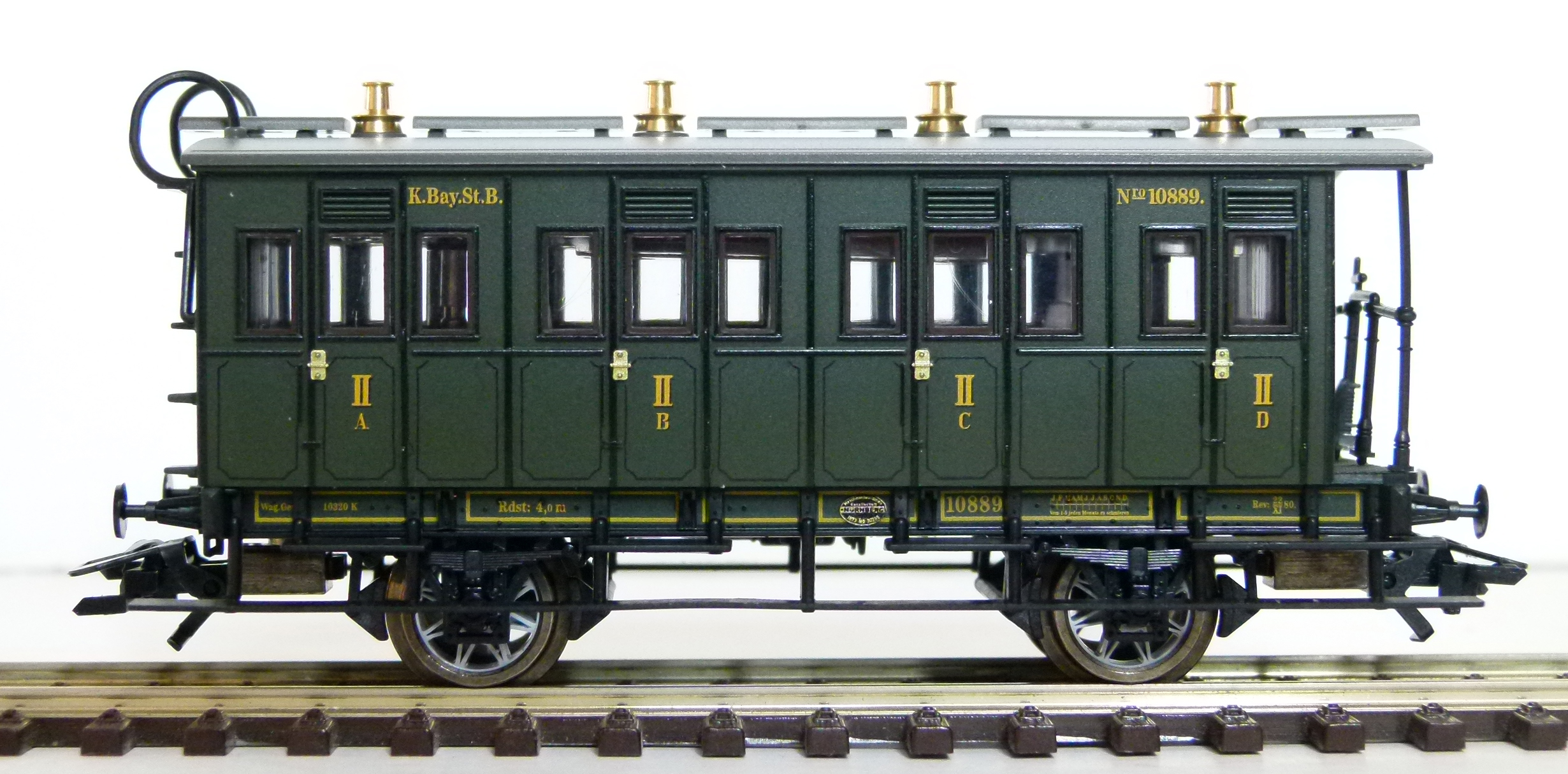

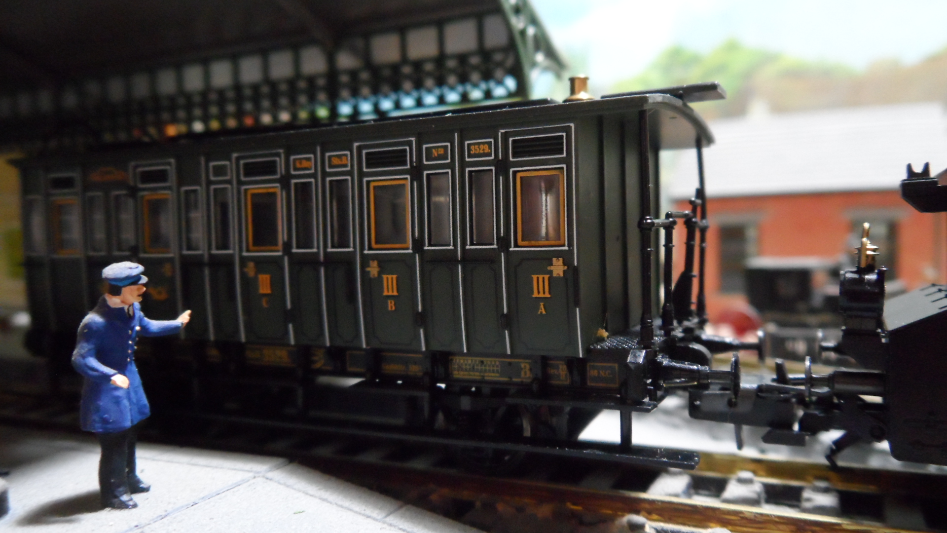

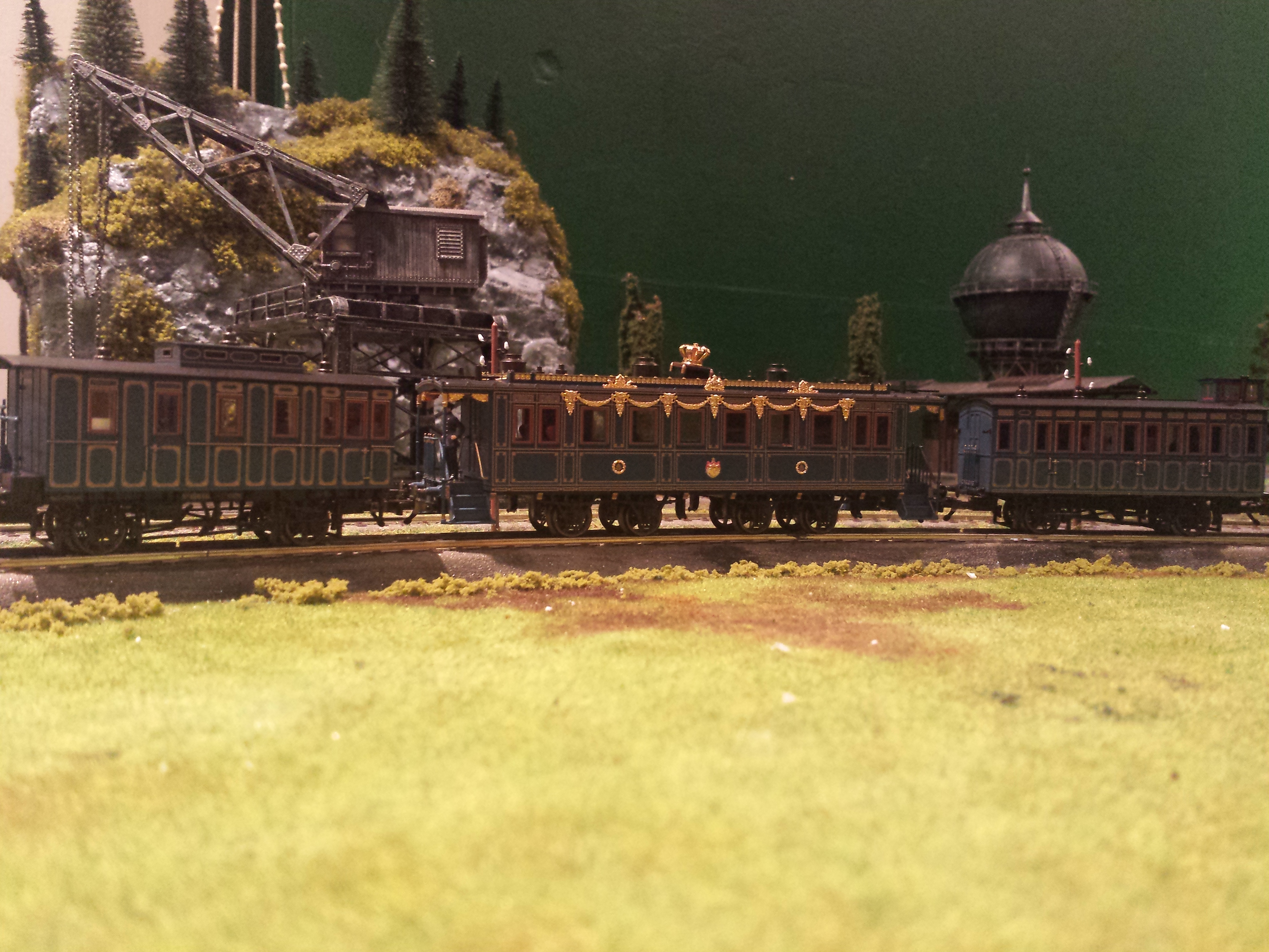

Adquisición de la composición bávara, la fui a buscar ayer, que se complementa con la locomotora MITTENWALD que ya poseo:
Saludos desde Barcelona.
fer Avatar de Usuario
Mensajes: 586
Ubicación: Cuenca
Registrado: 27 Mar 2010 19:30
Mensajes: 3839
Registrado: 27 Ene 2011 19:20

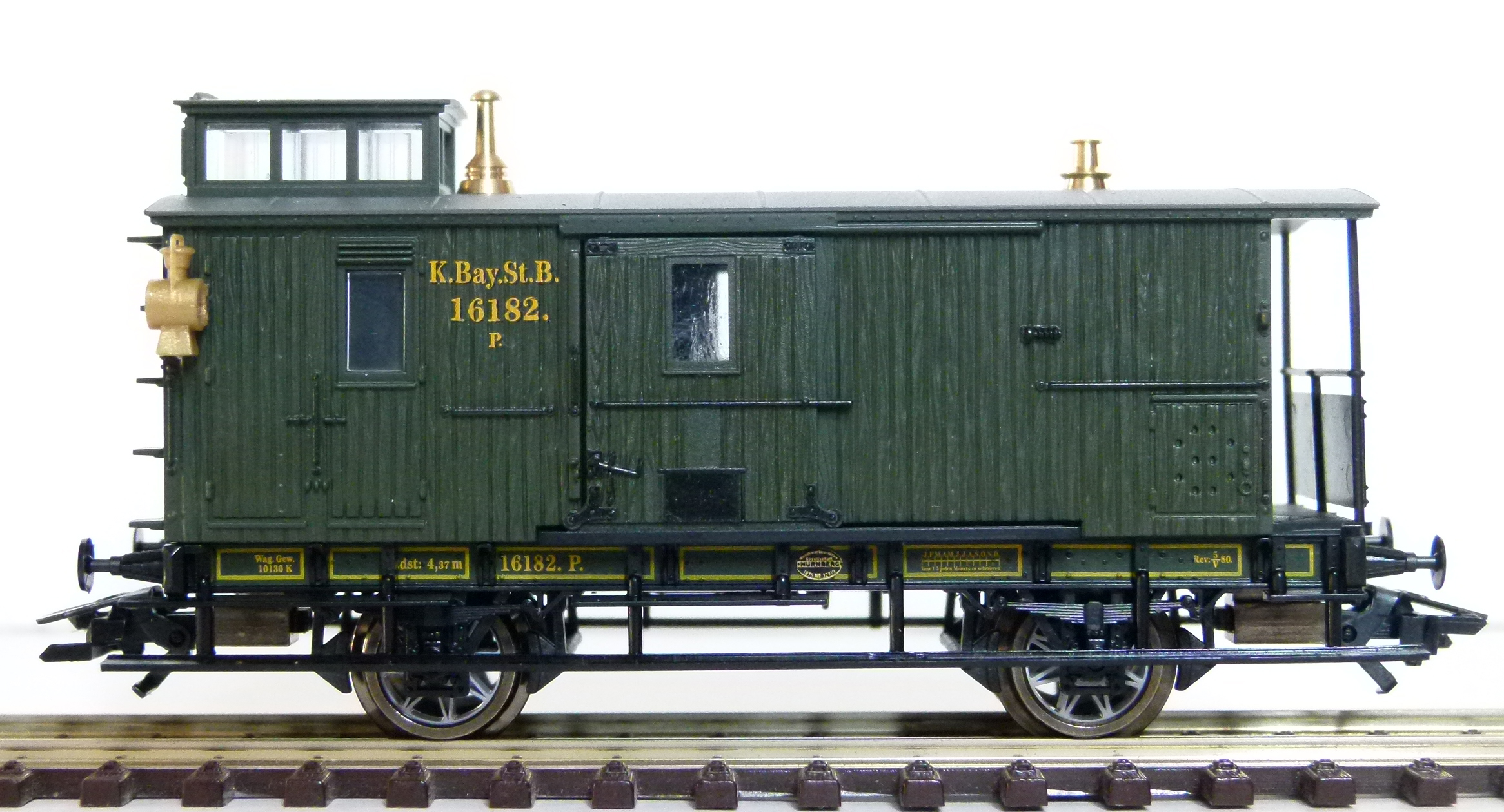

Dos fotos más:
Y esto es todo amigos.
Ssaludos desde Barcelona-

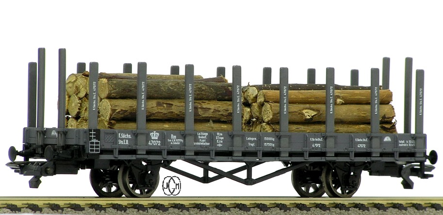

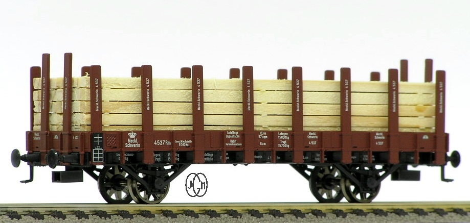

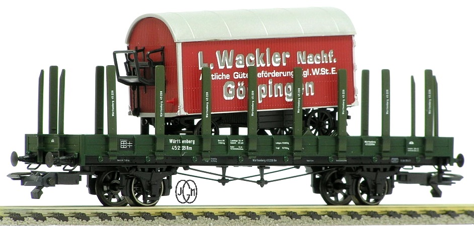

Turin, la plataforma de 2 ejes de Roco, aunque en principio es del mismo tipo constructivo que la de Fleischmann, presentas diferencias sustanciales con ella, como las vigas que van por debajo. Marklin también ha hecho este vagón. Curiosamente los de Roco y Marklin presentan frenos en las ruedas a pesar de no tener freno de mano. Te pongo los tres para que veas las diferencias:
- Fleischmann 520953-1.- Matriculado en Meckl. Schwerin como 4537.
- Roco 66348.- Matriculado en K.Sächs.Sts.E.B. como 47072.
- Marklin 48808-4.- Matriculado en Wurttemberg como 45228.
Si recuerdas el estudio que hice sobre los vagones de la “STAATSBAHN WAGENVERBAND”, que comienza en la página 31 del hilo y se prolonga hasta la 34, éste, al igual que el SSml que lo acompaña en el set de Roco, aparece en la página 33 y pertenecen al grupo “A4 Plataforma tipo R (Rugenwagen)” según el modelo prusiano IId7.

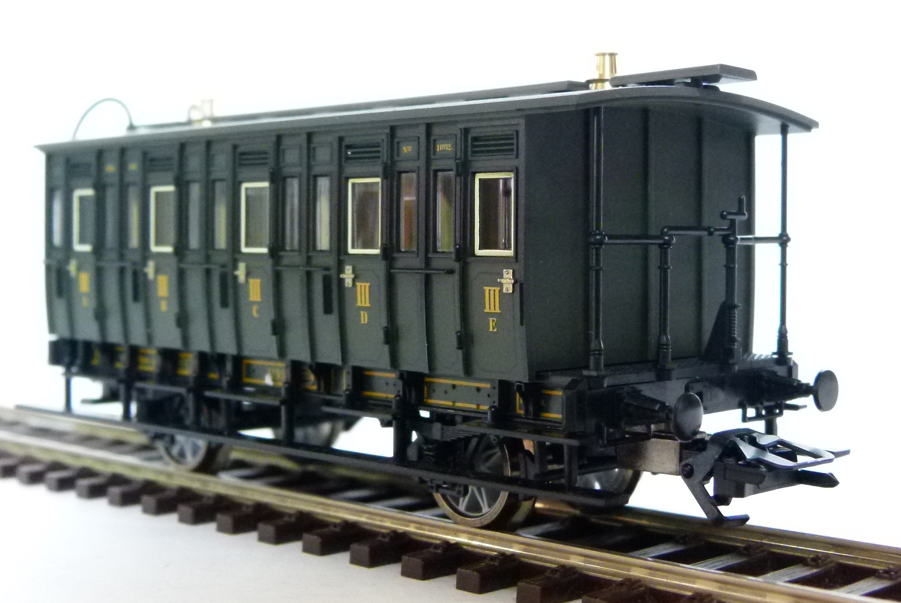

Mikelet, esos coches son preciosos y las fotografías de presentación de ellos te han quedado geniales y con una resolución magnífica. Yo también los adquirí, pero en mi caso para acompañar a la B VI…………………… Burghausen. Sí, lo he escrito bien, Burghausen, y, parecido al tuyo, éste es el tren que yo monto. (De visita a Prusia).
Carlos, tu favorito es éste.
Saludos José María KPEV

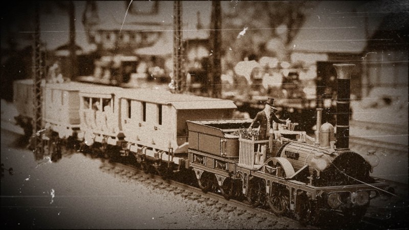

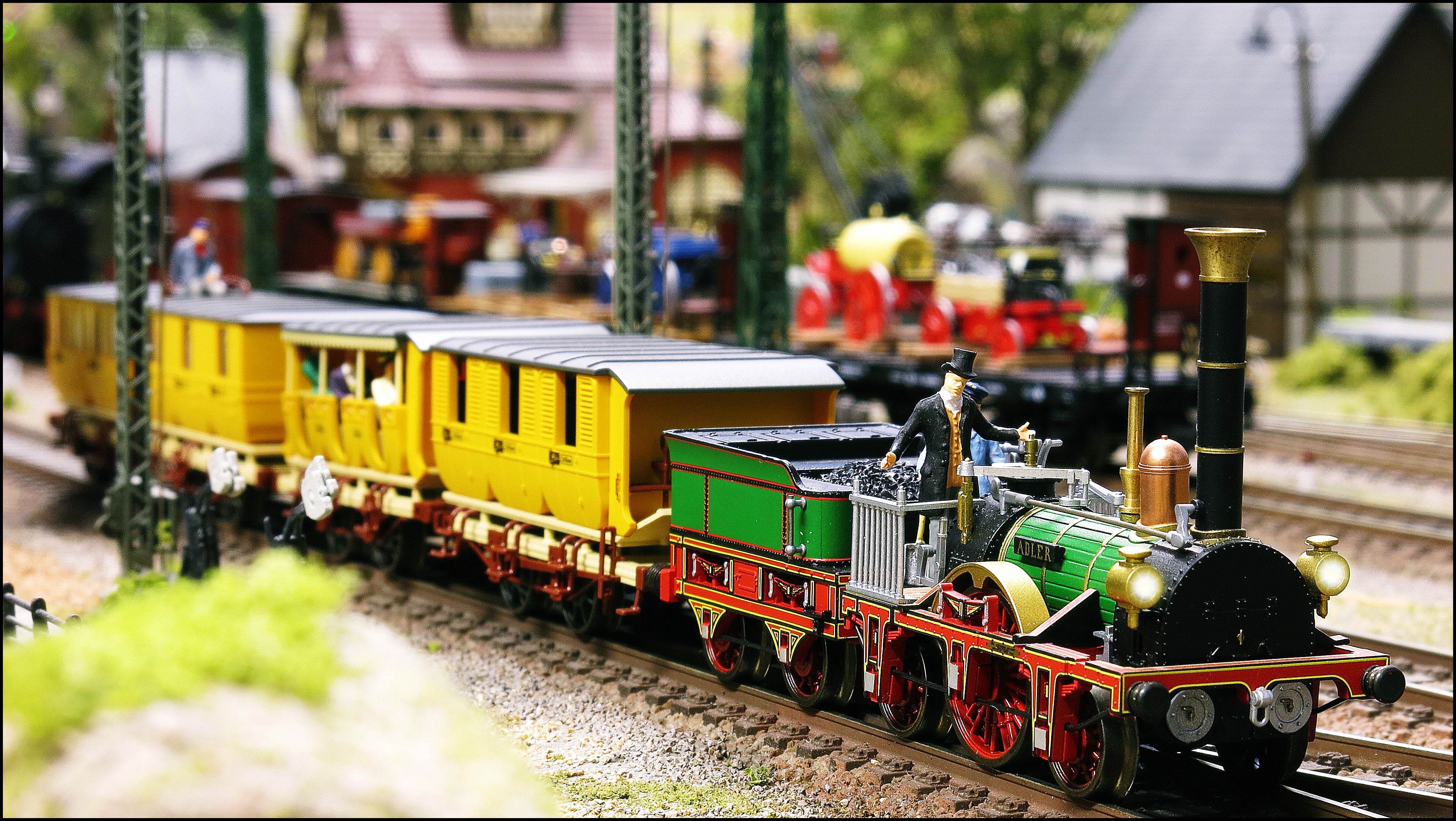

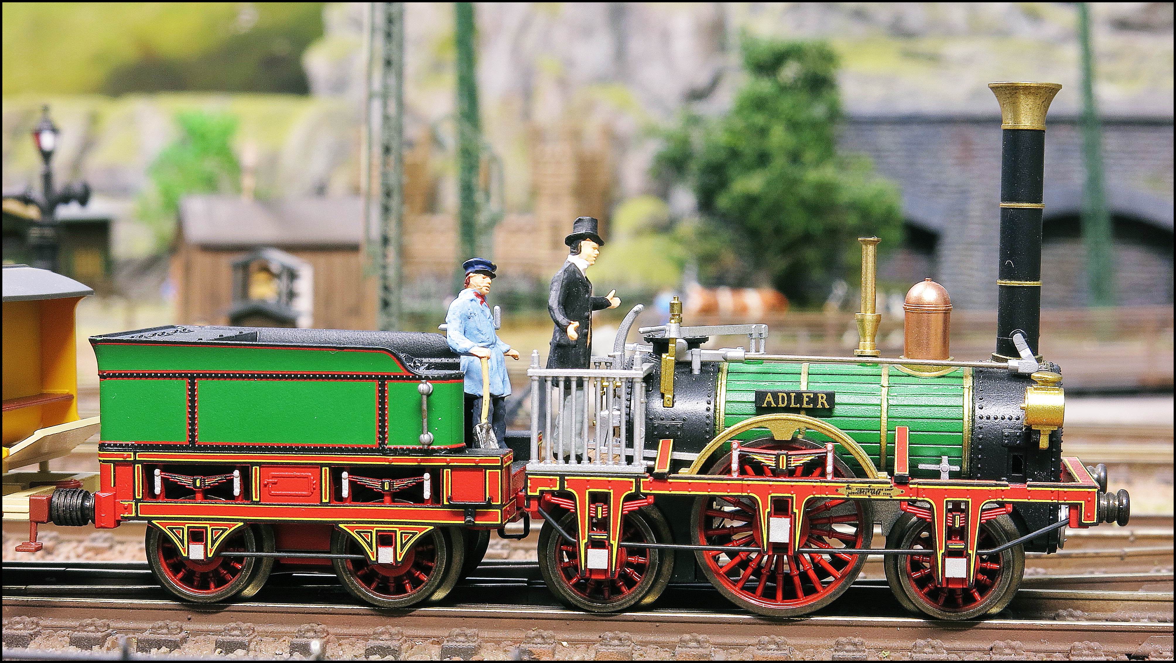

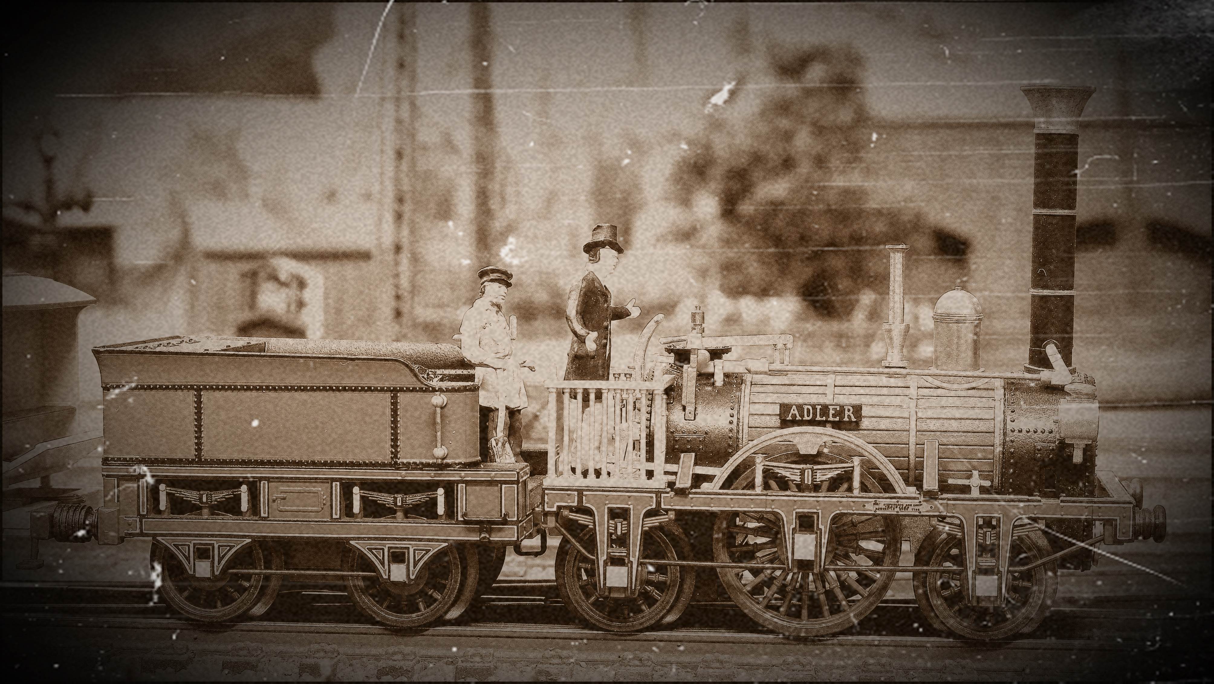

Os pongo una de mis pocas adquisiciones veraniegas. Se trata de un set que compré de 2ª mano ref. Trix 22050. Es el Adler original.
Espero que os gusten las fotografías.
Carlos

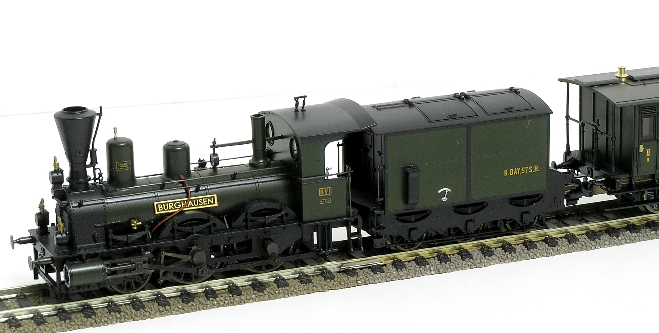

Esta locomotora BURGHAUSEN, hace mucho tiempo la encargué a una tienda, tenía mucho interés en ella, pero cuando la tuvieron les pedí que me la guardaran un mes, en aquellos momentos no tenía el dinero y me dijeron que en todo caso pedirían otra pero que aquella la vendían. Supongo que por esperara un poco no habría pasado nada, pero las cosas fueron así. Después me despisté y cuando quise pedirla en otra tienda ya estaba agotada.

Mikelet, no busques la Burghausen como tal porque no existe, ésta es una recreación sacada de la Klopstock (Trix 22023).

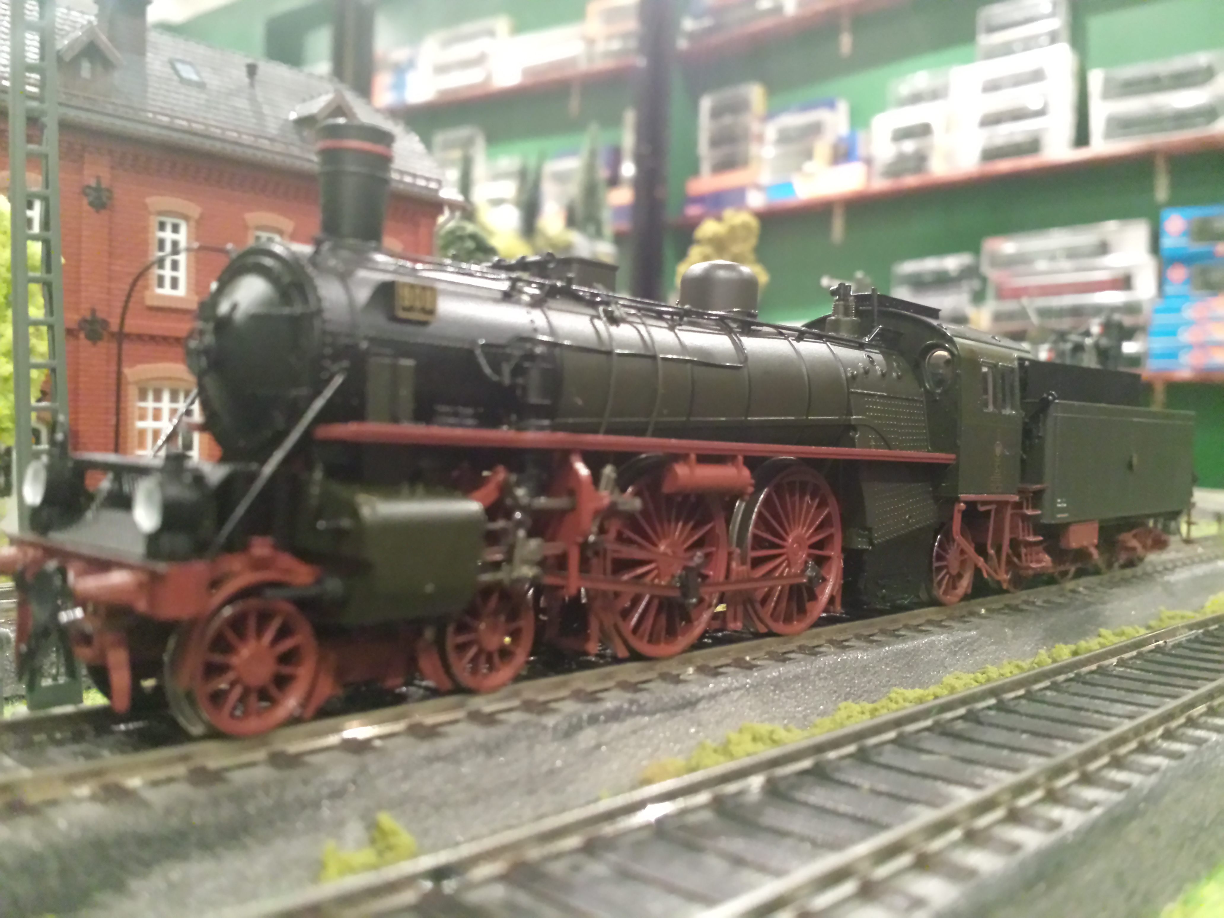

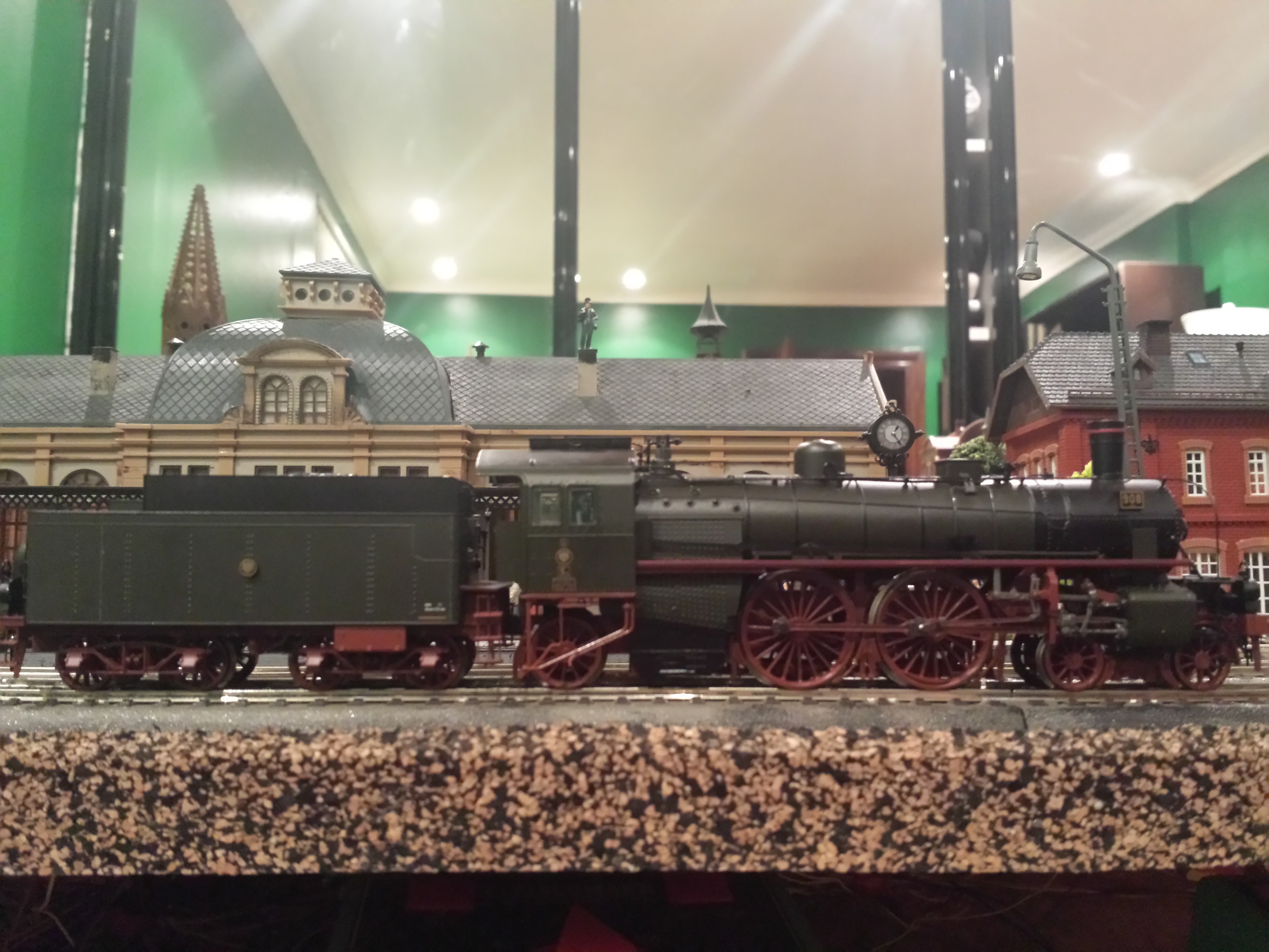

la S9 de brawa ref. 40270 de la K.P.E.V.
Última edición por portillo el 03 Oct 2014 22:53, editado 1 vez en total

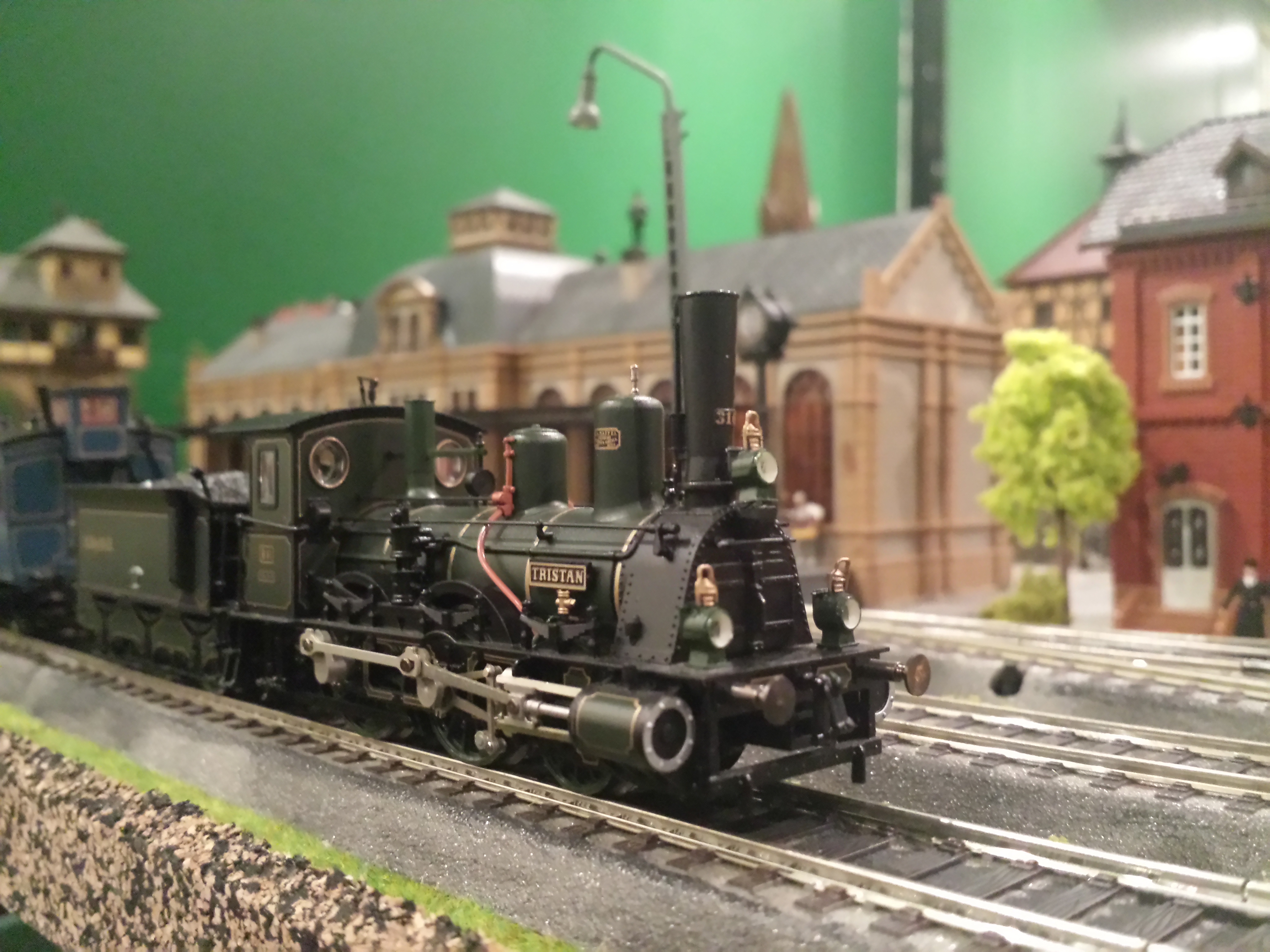

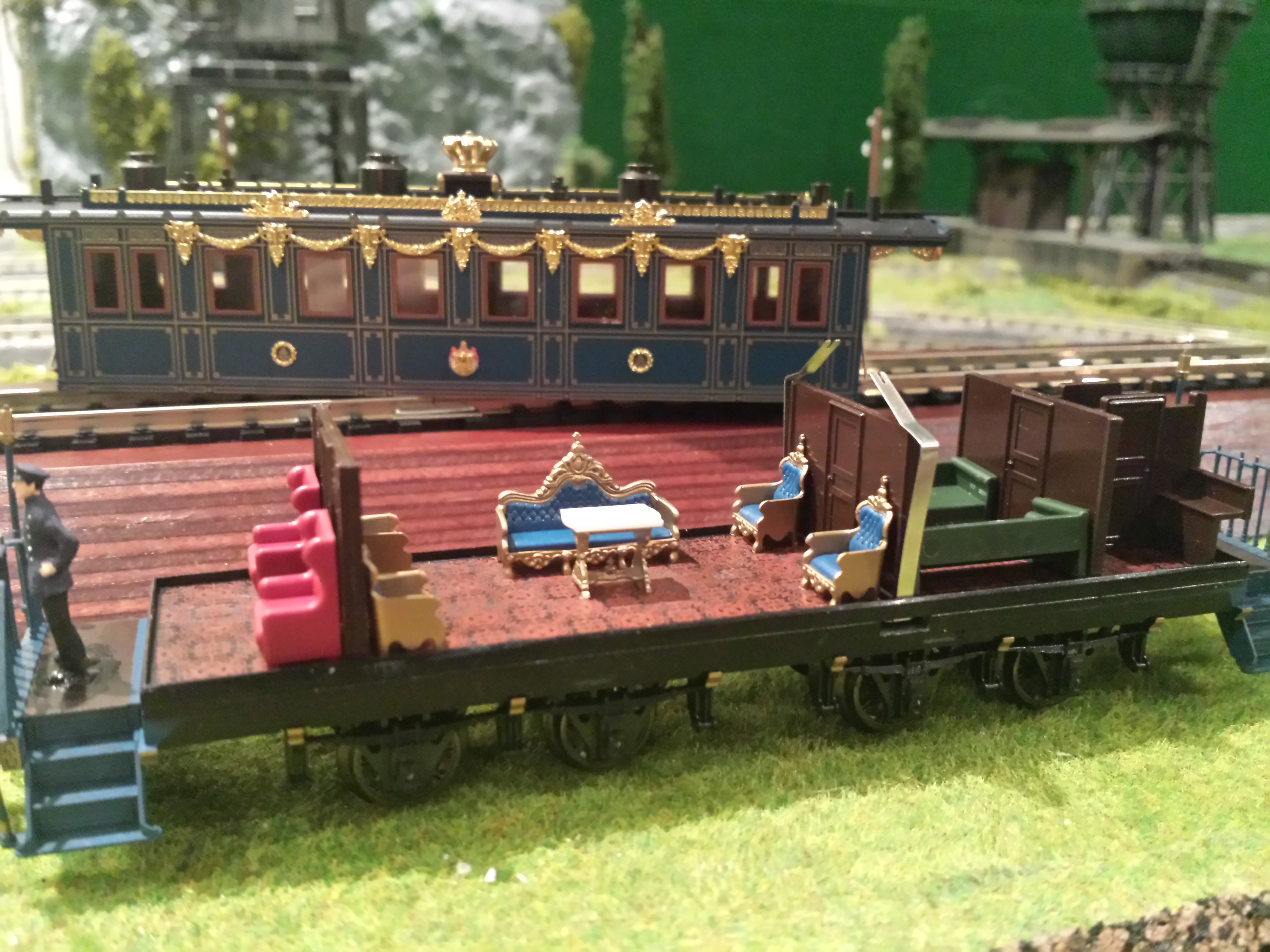

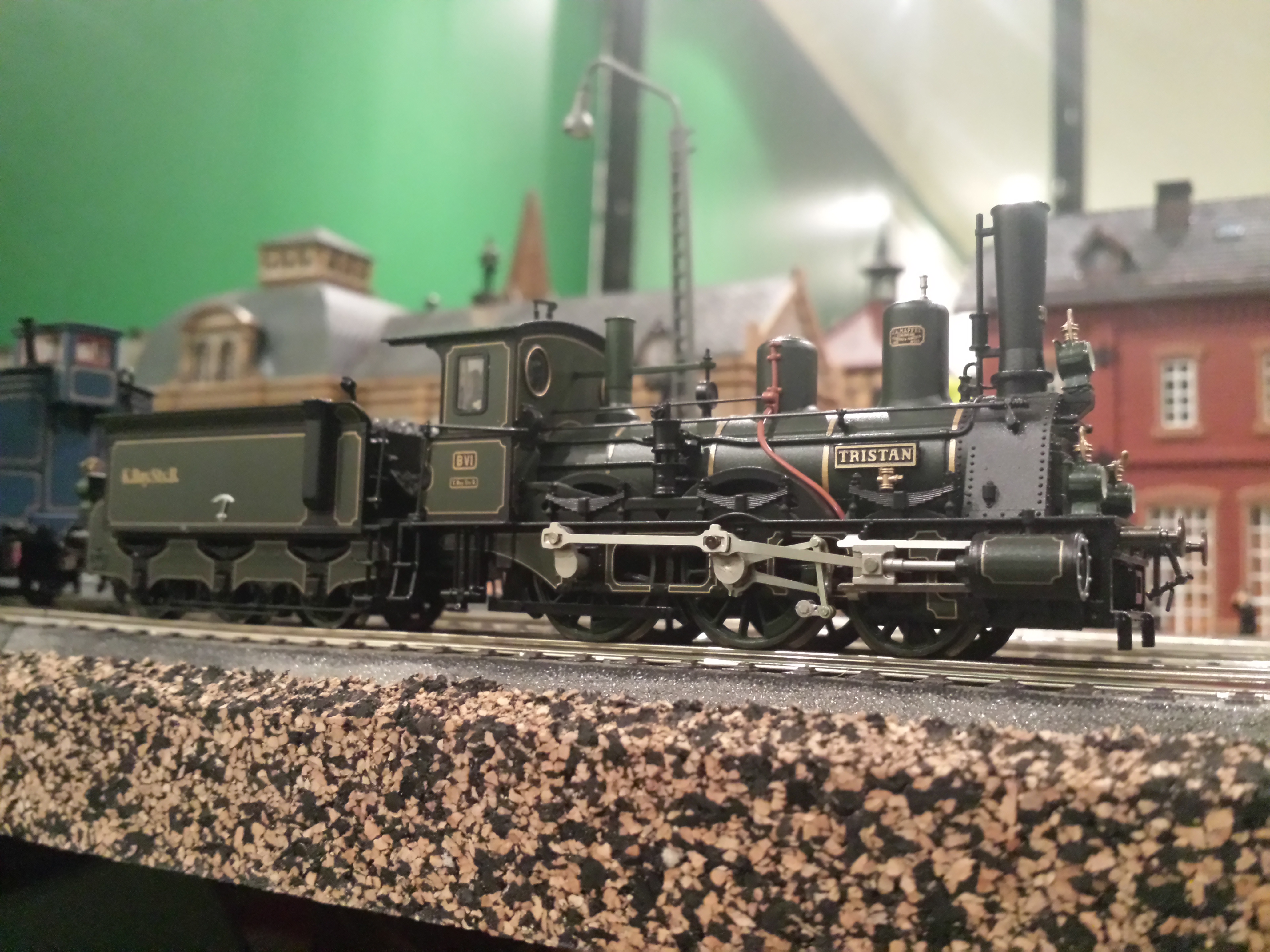

Y para terminar un tender famoso pero que no tenia , y por fin lo he logrado.
me dijo el vendedor que hay dos versiones , yo desconocia ese dato ,igual es un argumento de vendedor ,sabeis algo de esto
me parece interesante mostrar el interior
la tristan y con esta ya he conseguido 4 ya falta menos para hacerme con la serie completa

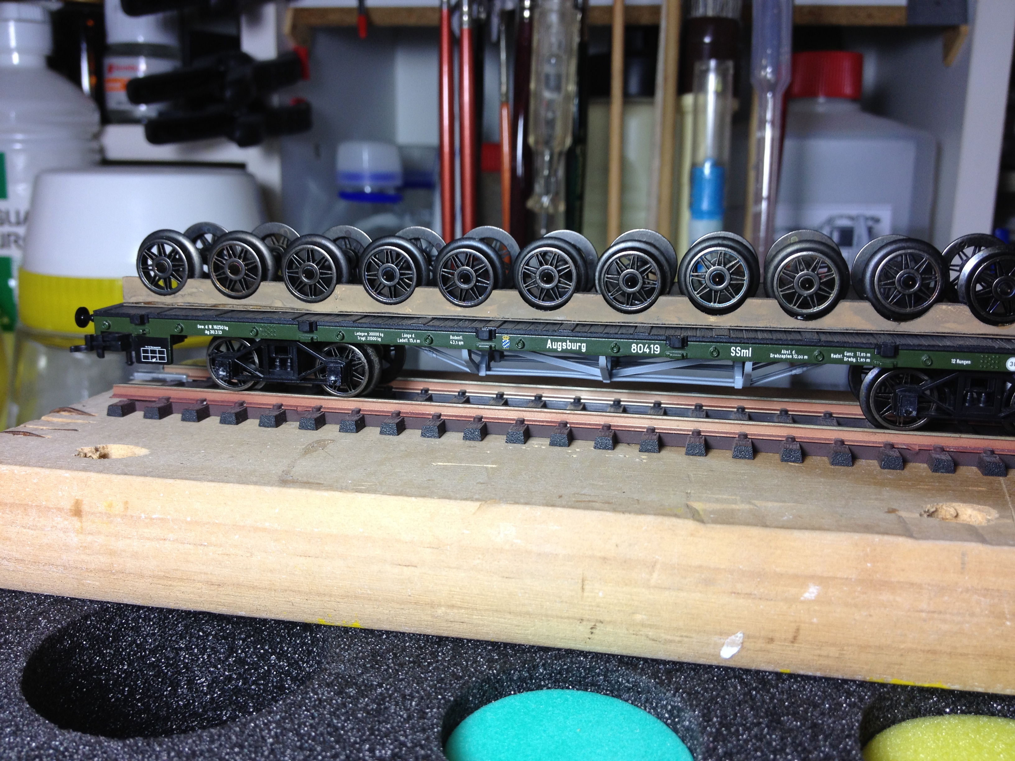

Hola amigos: Hace tiempo que no intervenía aunque como siempre digo cuando lo hago, leo regularmente las interesanes aportaciones que se hacen.

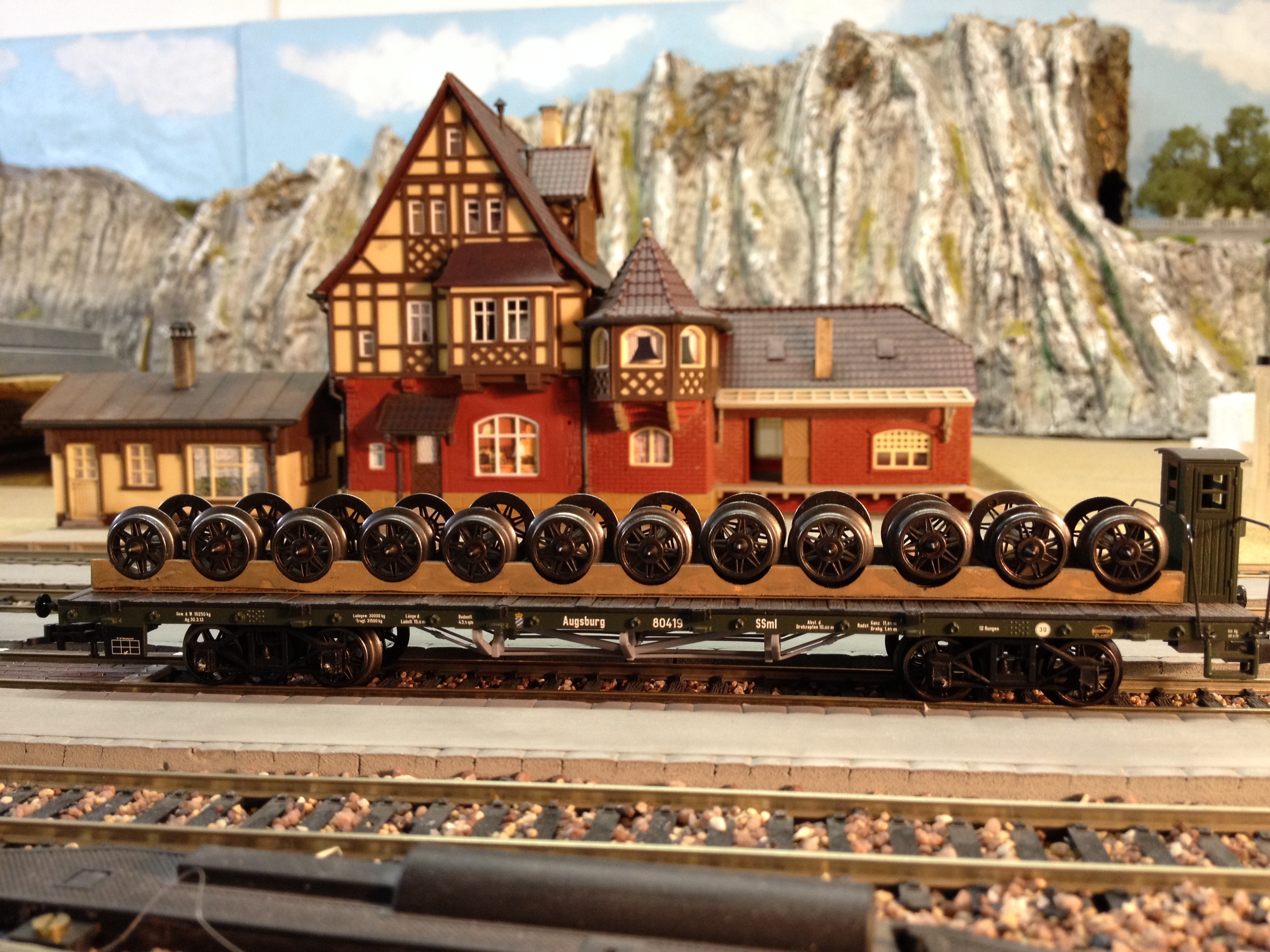

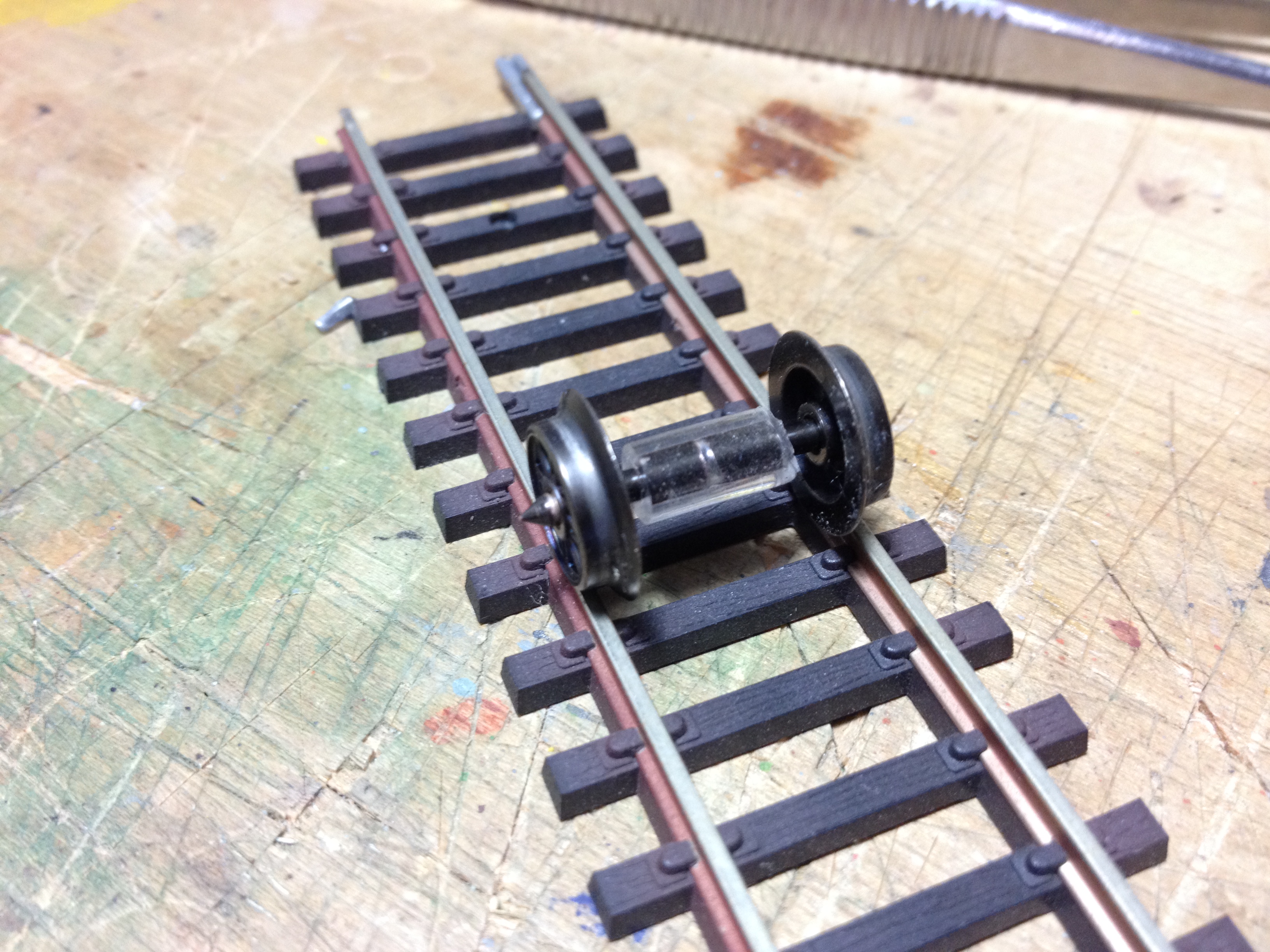

Hoy quiero sacar un tema al que llevaba tiempo dandole vueltas y es el del cambio de ejes del material Märklin para los usuarios de corriente continua. Märklin saca unos sets de vagones antiguos muy interesantes que no siempre saca Trix, que además tienen la gran ventaja de que aparecen con mucha fecuencia en eBay a precios más que interesantes. Cuando lo compras en un buen comercio especializado suelen ofrecerte el cambio de ejes sin costo pero no es siempre así, y desde luego nunca en subastas de eBay. La última vez que compré uno, fue un set de plataformas con bogies cargadas con cajas cubiertas de lonas de Maffei y Kraus. Lo conseguí a buen precio pero cuando encontré los ejes para continua me costaron otro tanto. Así que dejé de comprar vagones de Märklin.
Märklin 46283

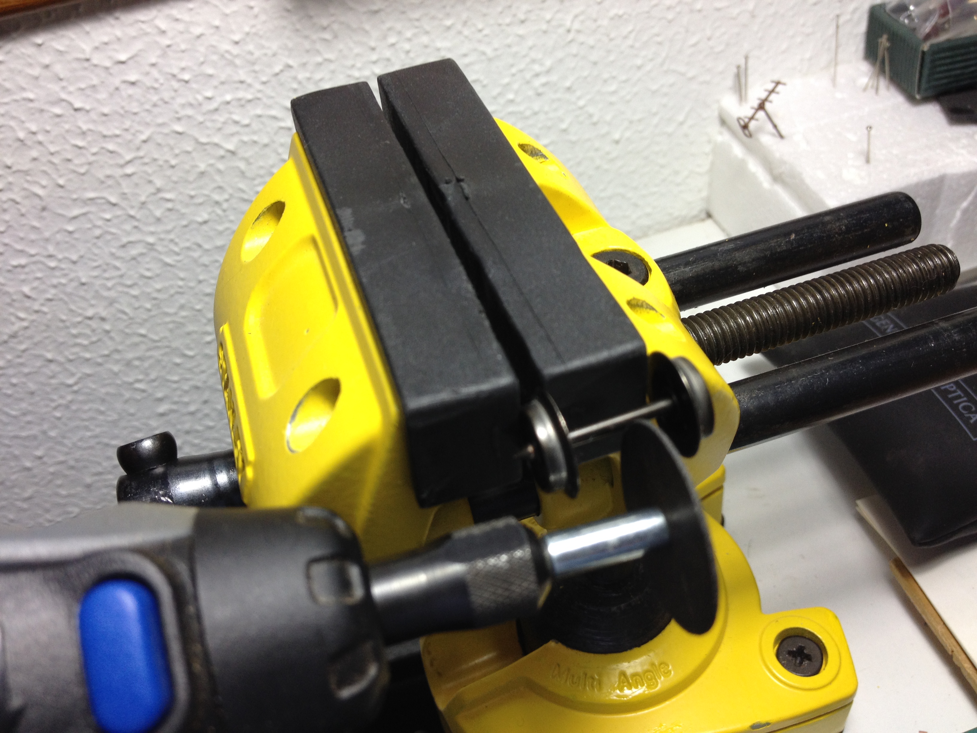

La idea que me rondaba la cabeza era como modificar los ejes originales para aislar las ruedas entres si.

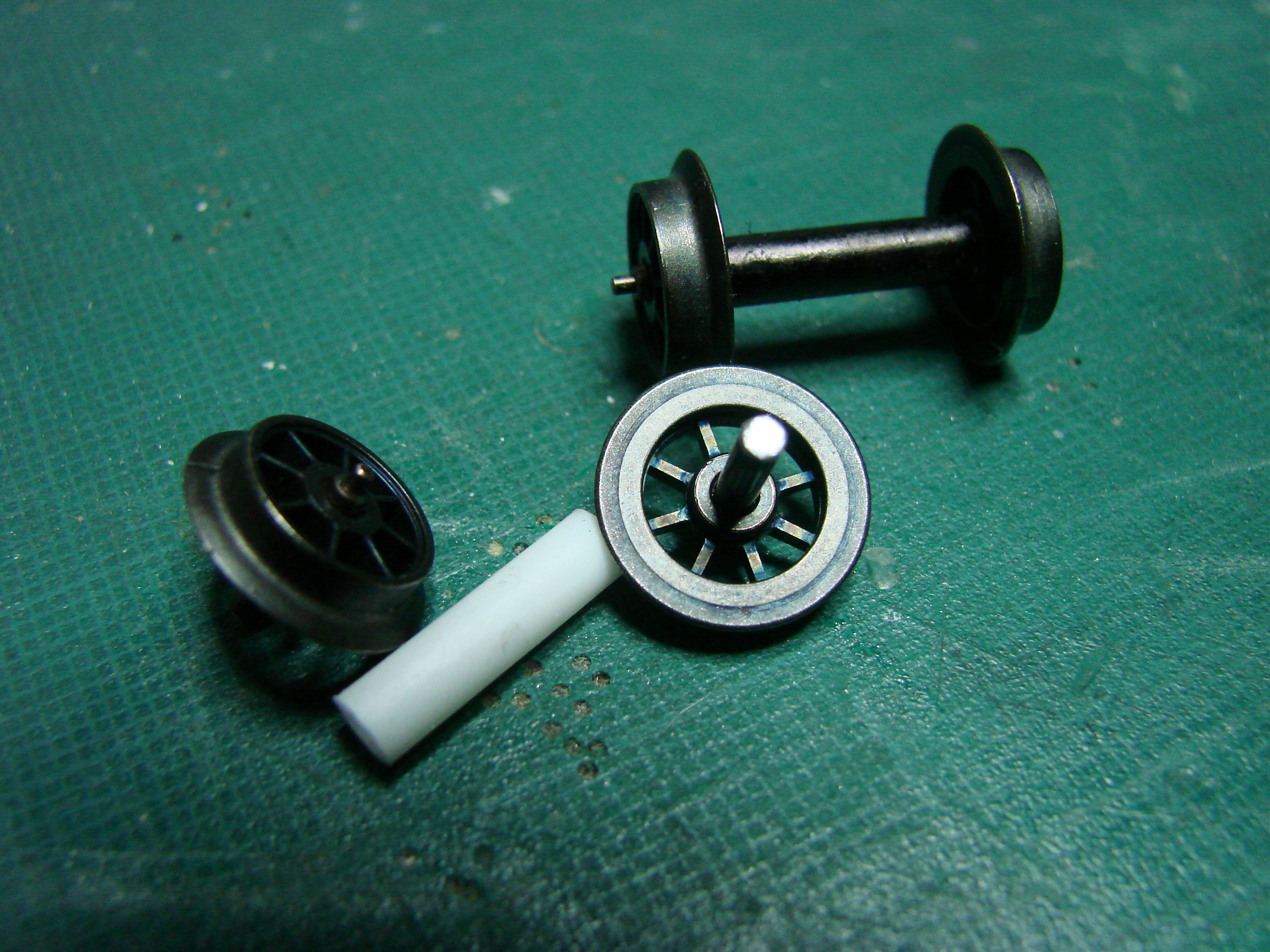

El caso es que hoy me he puesto con ello y os voy a presentar la idea que se me ha ocurrrido. Lo primero de todo es sujetar el eje original y con un disco de corte de la Dremel partir el eje por la mitad

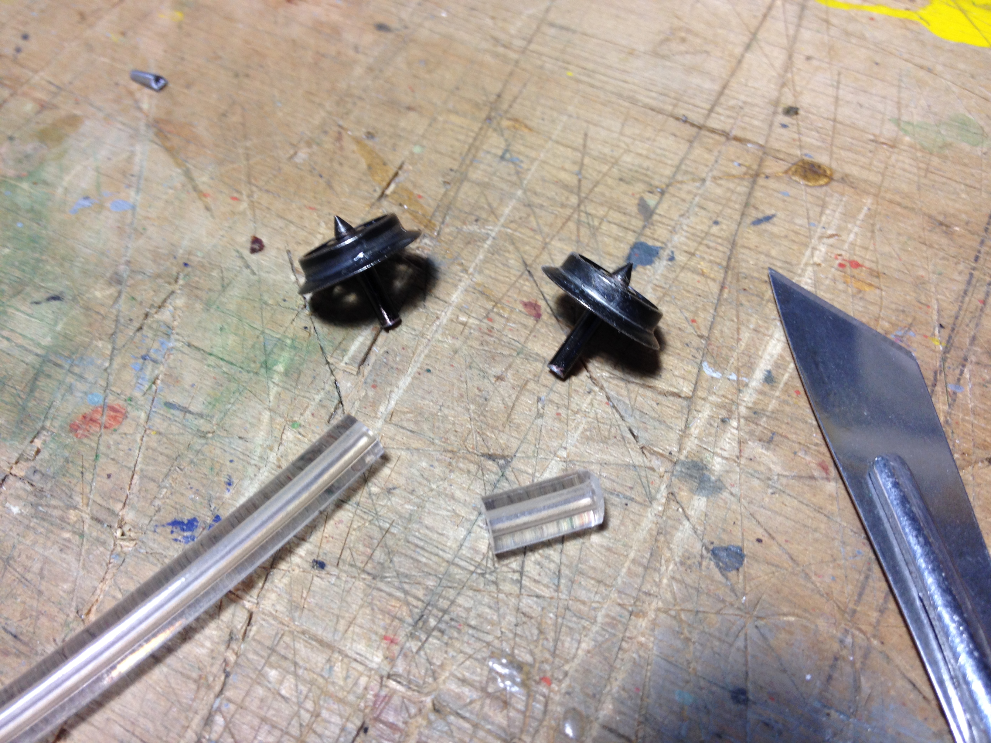

El eje tiene un diámetro de 2 mm y con el corte le hemos quitado una longitu equivalente al grosor del disco de corte, unos 0,7 mm. Para unirlo de nuevo pero aisladando las partes eléctricamente uso un tubo de un caucho especial llamado Tygon que he pillado por el trabajo. Se que es un poco difícil de localizar pero es que tenía a mano. Tiene un diámetro externo de 4,5mm y el interno es 1,5mm pero como es flexible, los ejes entran a presión sin problemas y quedan muy fijos. Para aislarlos hay dos soluciones. La más sencilla dejar los dos trozos ligeramente separados. Como nos hemos comido 0,7 mm, al ajustar la separación de las ruedas para que quede al ancho debido (comparando con otro eje sin cortar) las dos mitades quedan ligeramente separadas. Para más seguridad se puede cortar un disco de cartón de 2mm del espesor adecuado (0,7mm) con un sacabocados corriente de los que hay para hacer agujeros adicionales a cinturones, zapatos...etc. Pegamos el disco de cartón a uno de los medios ejes con una gota de cianocrilato y montamos el eje con el trocito de tubo de Tygon. Como unas imágenes valen más que mil palabras os pongo unas fotos.
Eje cortado y el trozo de tubo cortado para unirlo de neuvo
Eje montado

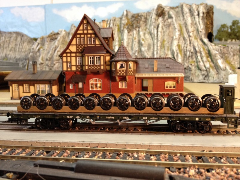

Y ahora unas imágenes del vagón en el que uno de los ejes es el que acabo de modificar. Como veréis, en condiciones normales no se ve nada.
La carga que tiene el vagón es un bricolaje que hice en su momento para aprovechar los 12 ejes que me sobraban del cambio. Hice un soporte de cartón y fijé los ejes con una gota de cola blanca que se puede soltar sin problemas.
Vagón con el eje cambiado
Otra imagen del vagón con el eje cambiado
Para terminar, quiero decir que lo mejor sería encontra un tubo de plastico transparente de diámetro interno igual al externo del eje pero con pared muy fina y rígida, como el que viene de protección de los pinceles de finos de modelismo. Al ser rígido, seguramente habría que pegarlo, pero sería más discreto. Enfín, lanzo la idea por si sirve a otros o por si otros foreros pueden aportar ideas más interesantes.
Y ahora a buscar esos presisos sets como los de vagones cerveceros que me apetecían pero no me decidía. Un saludo a todos
Mario
