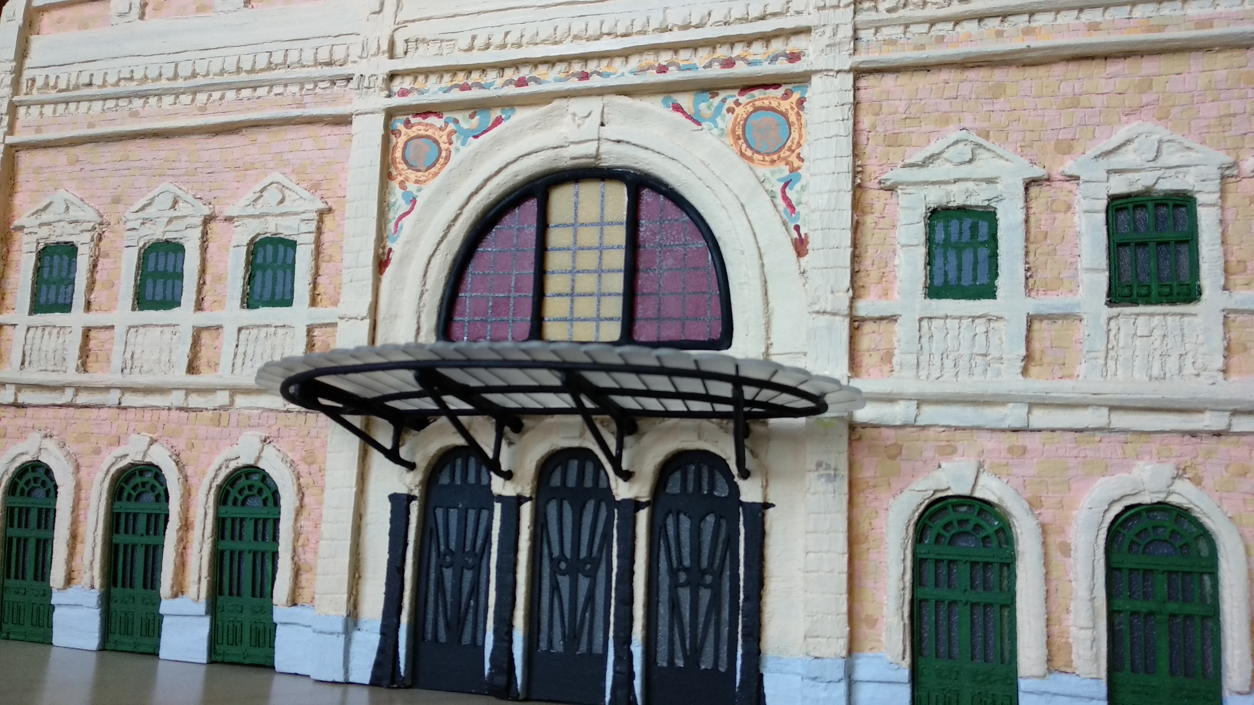

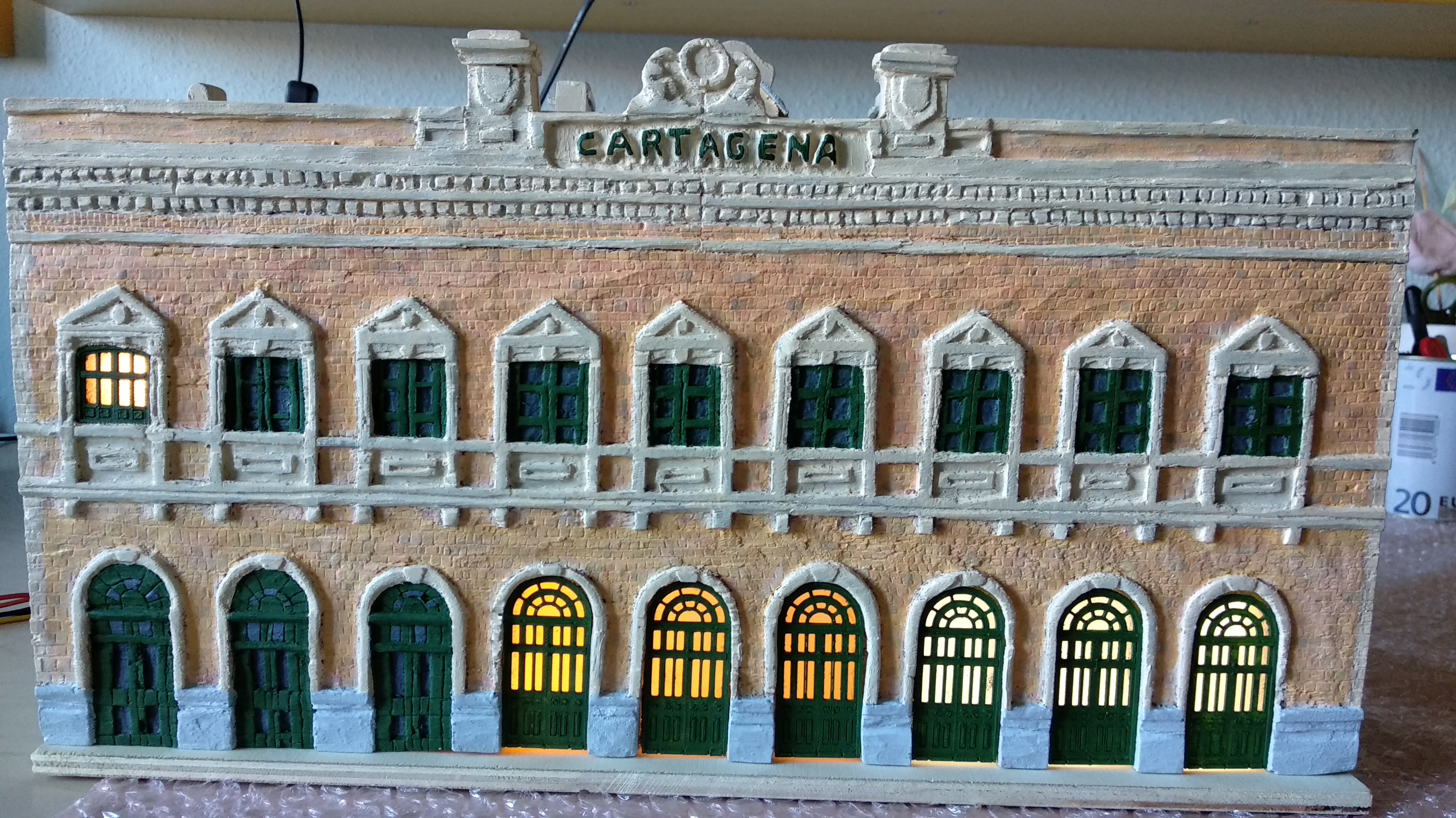

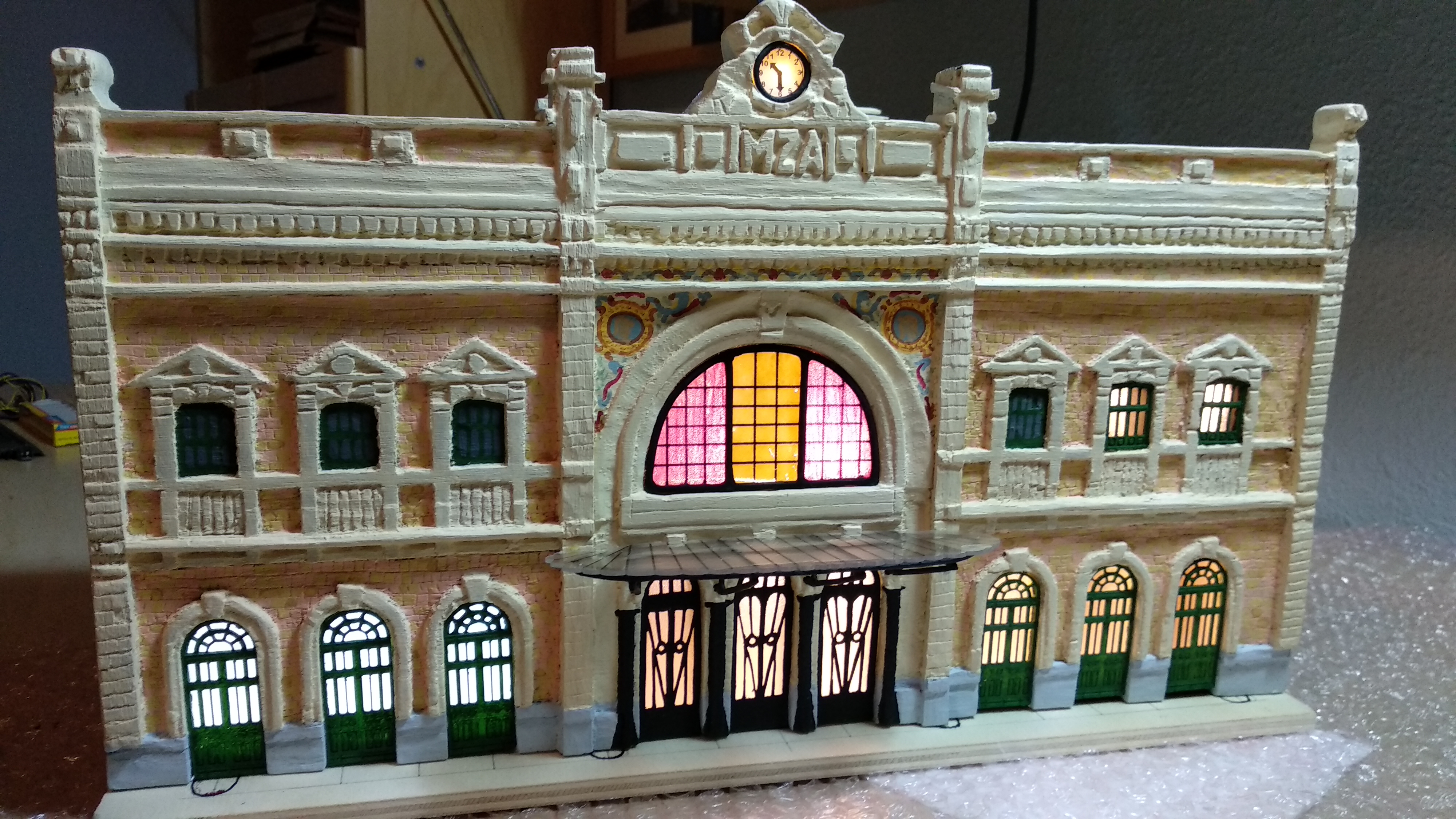

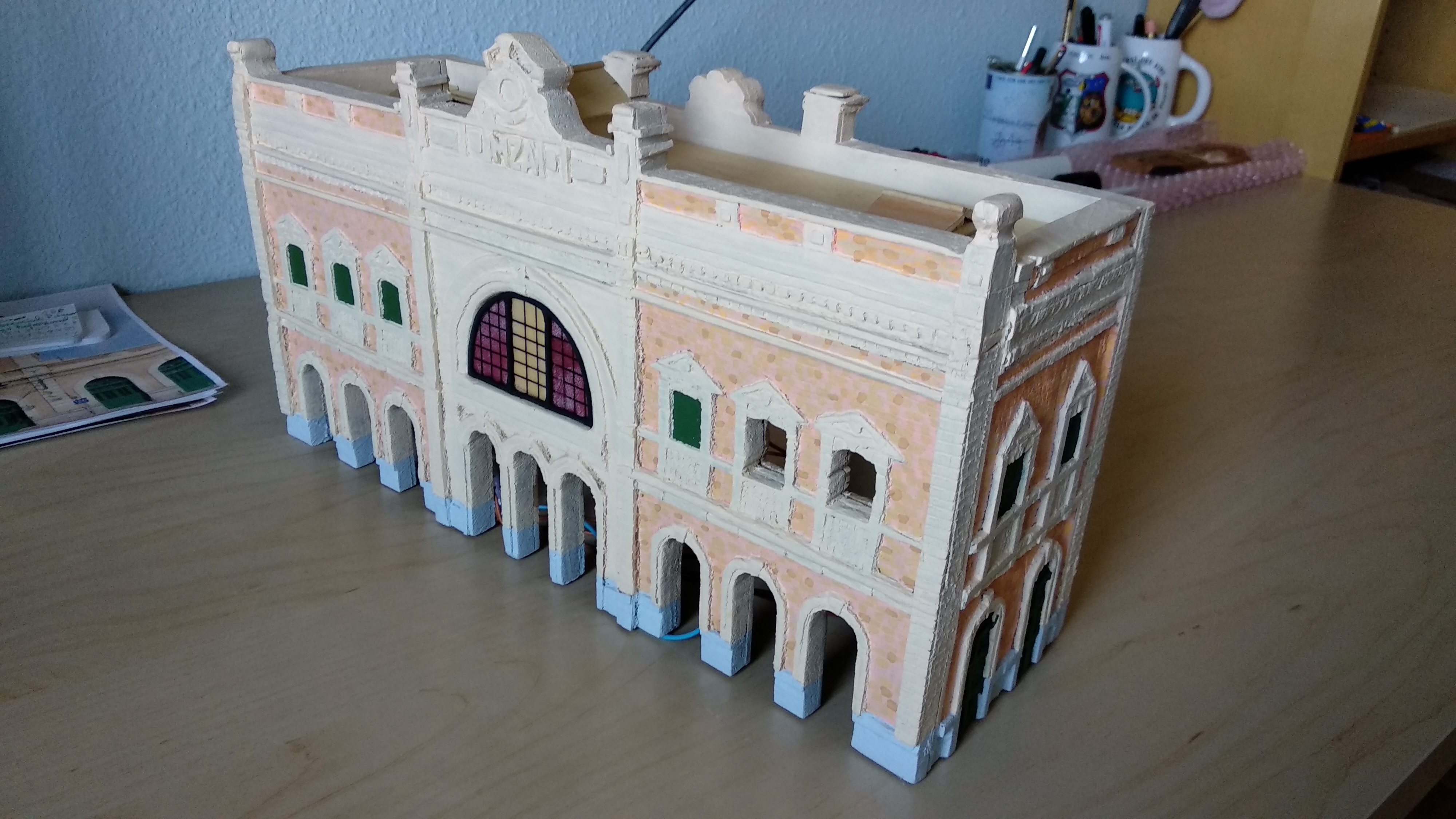

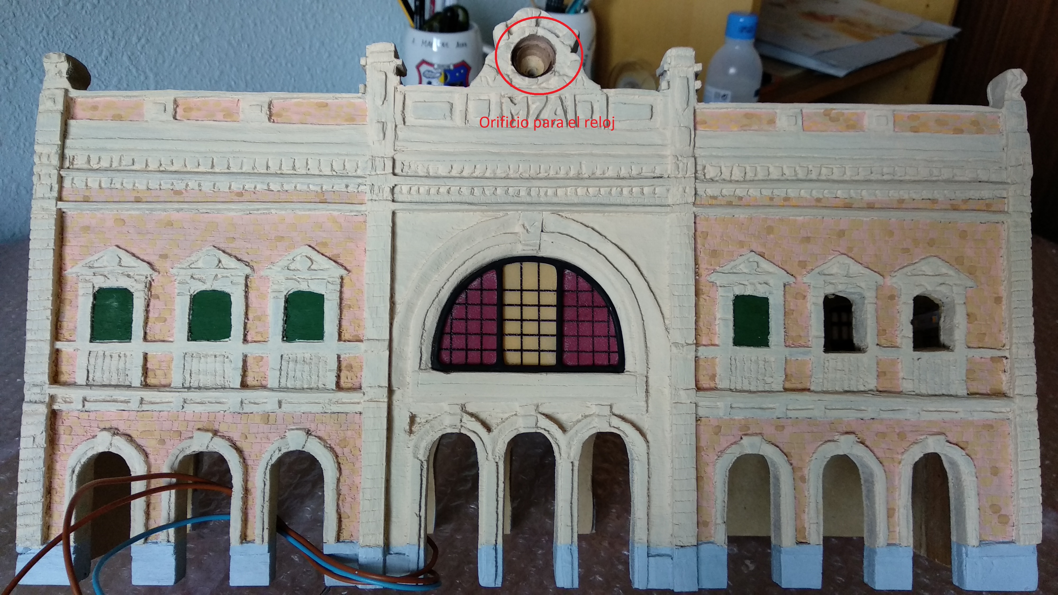

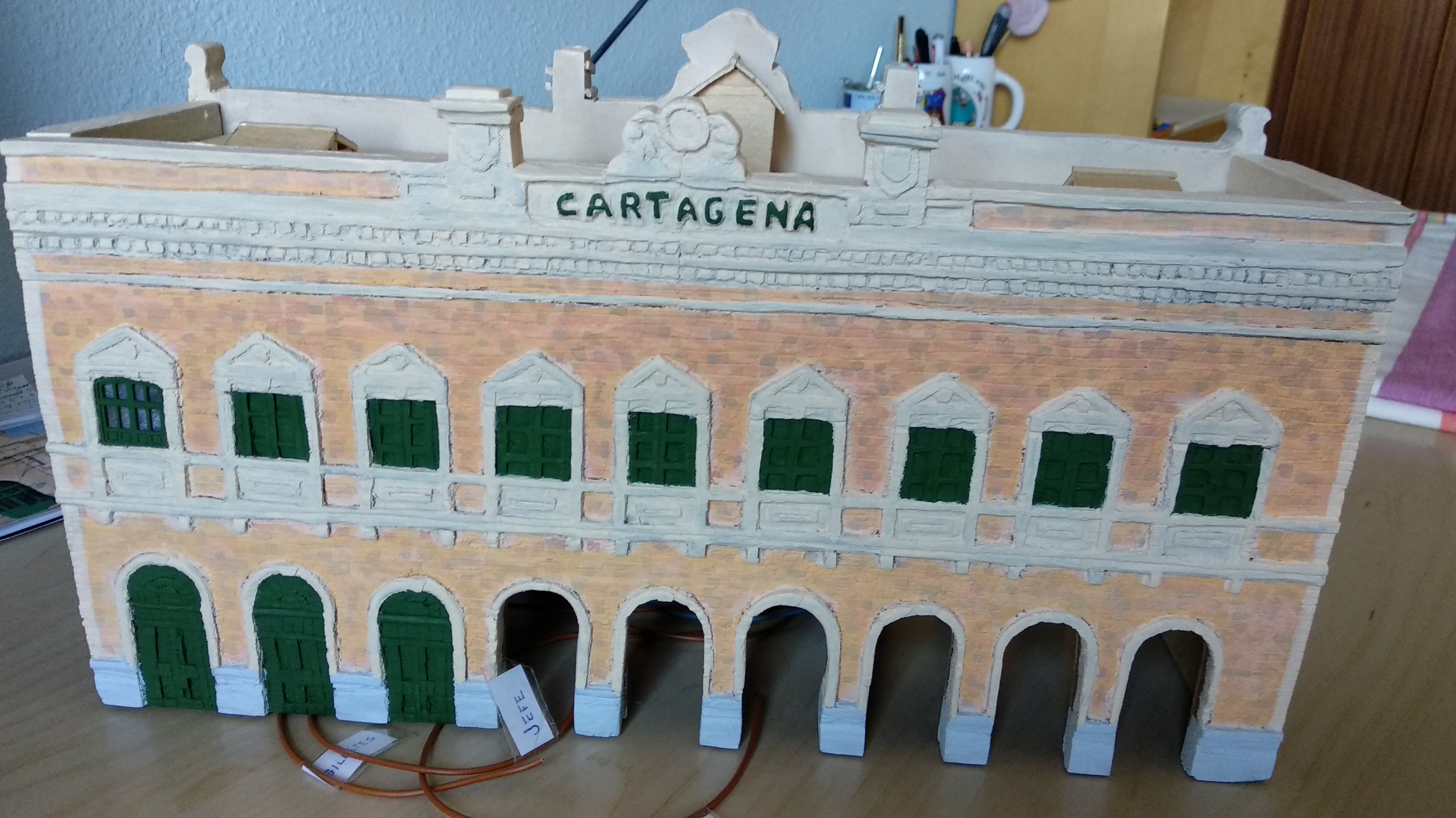

Fachada principal
Fachada de vías

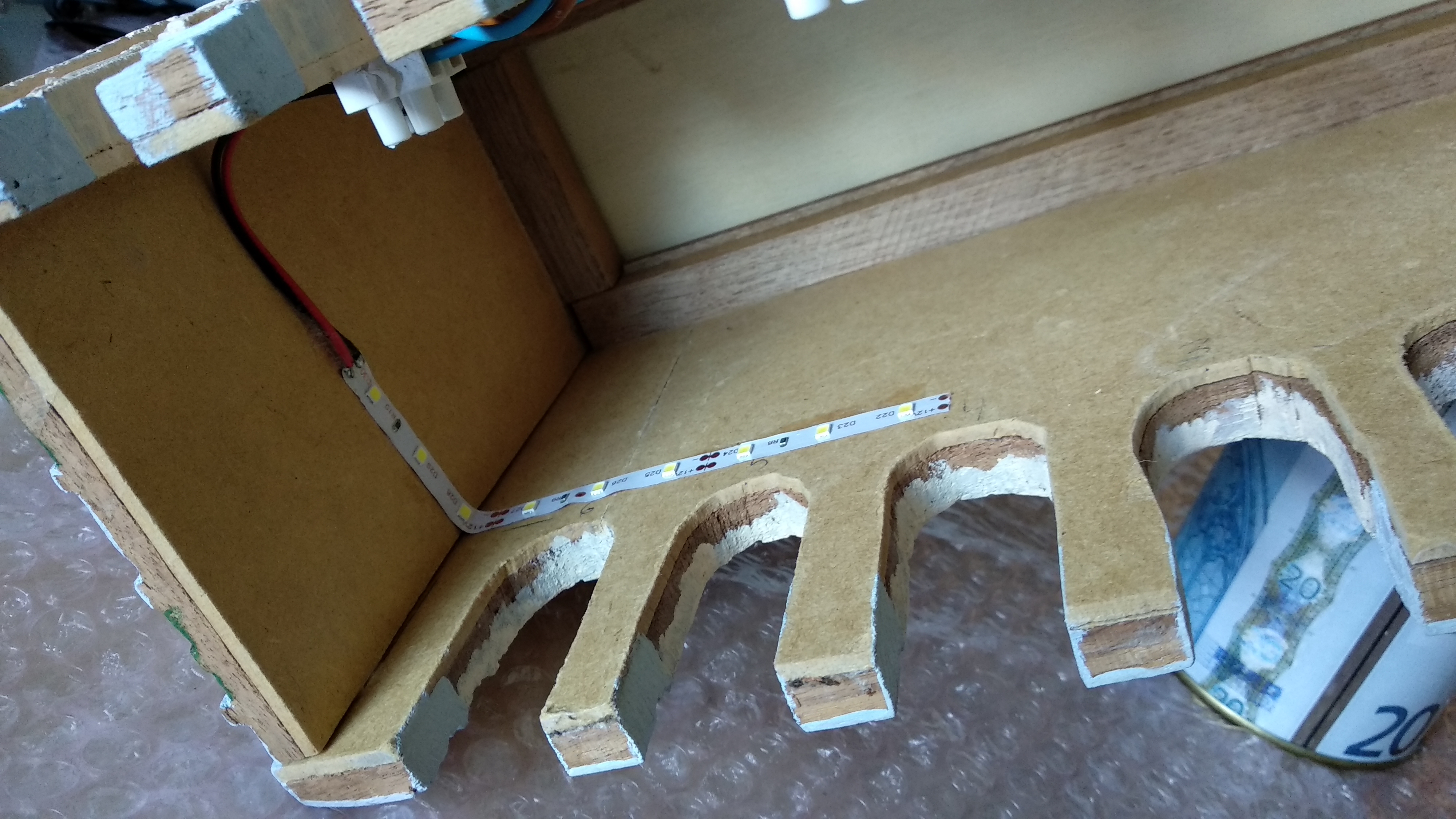

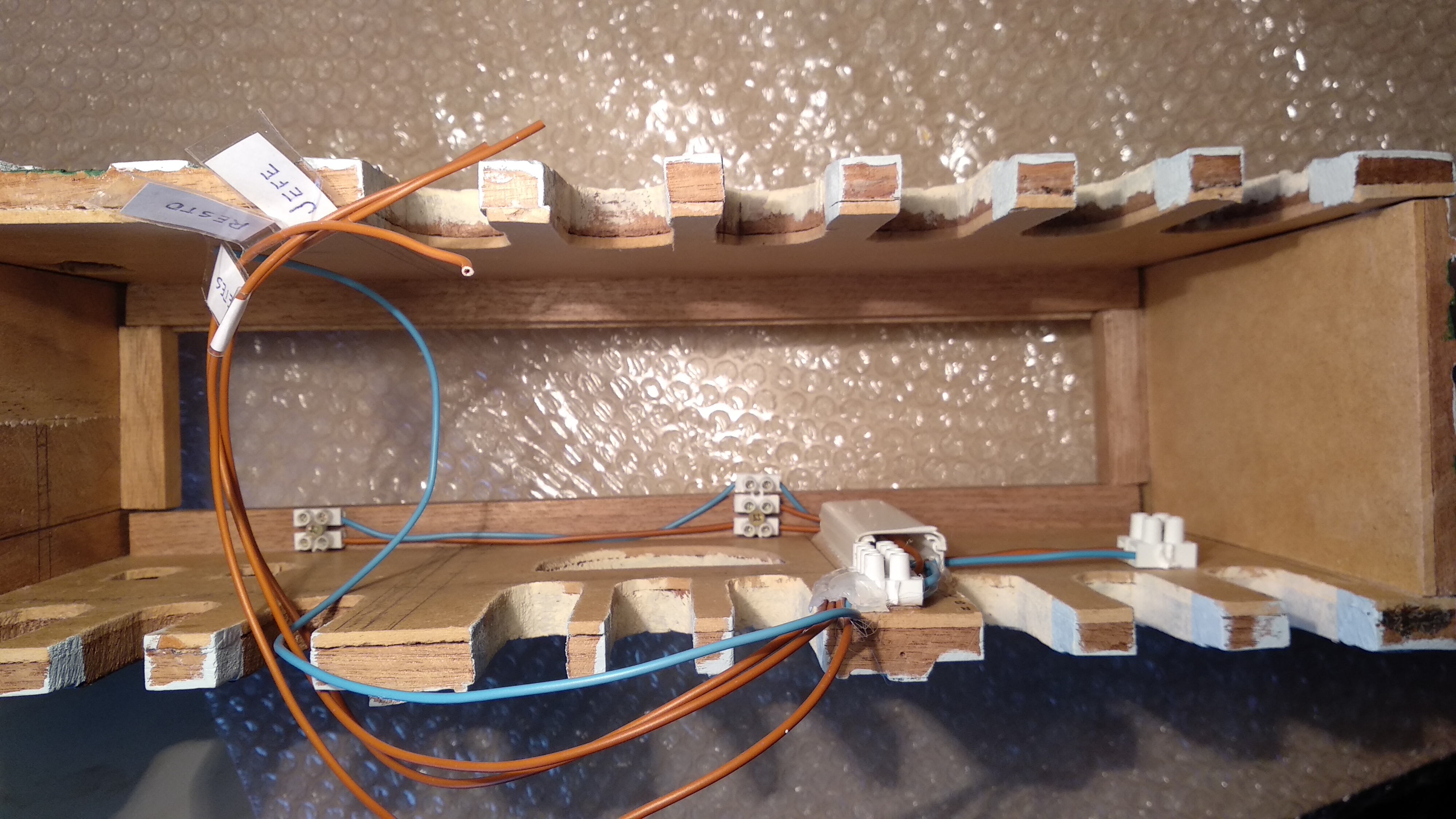

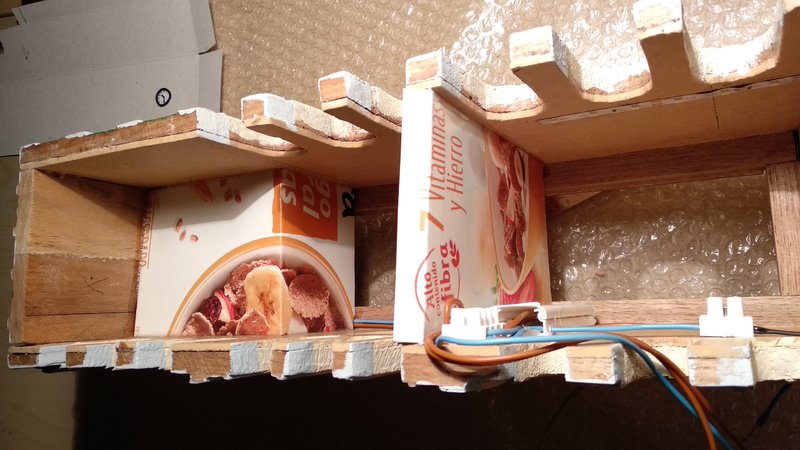

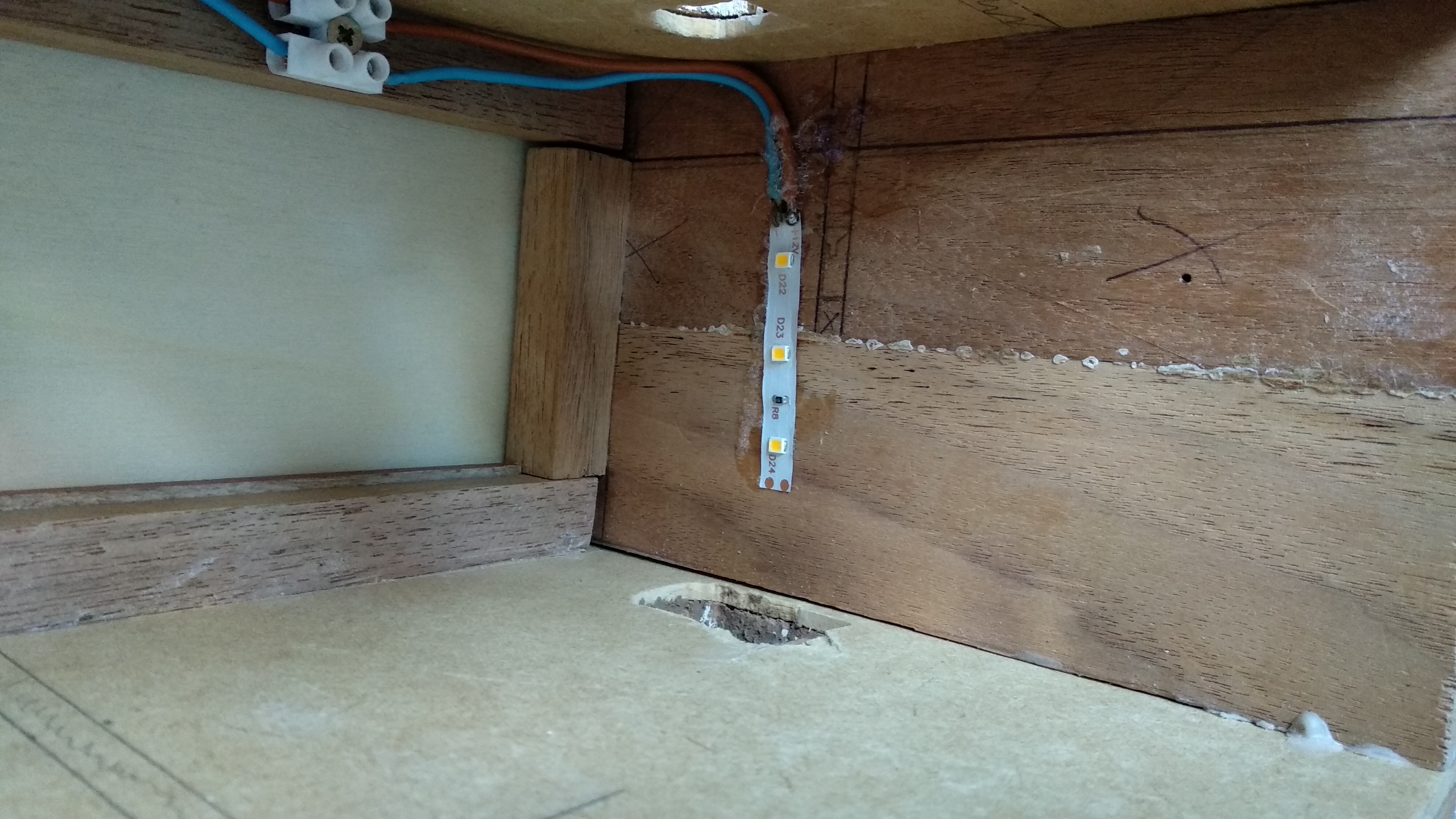

Y, por último, la instalación eléctrica esperando las tiras de leds que me llegarán en breve. Quizá os parezca un poco complicada pero es que habrá tres zonas distintas de iluminación, más el reloj de la fachada.
Instalación eléctrica para la iluminación interna

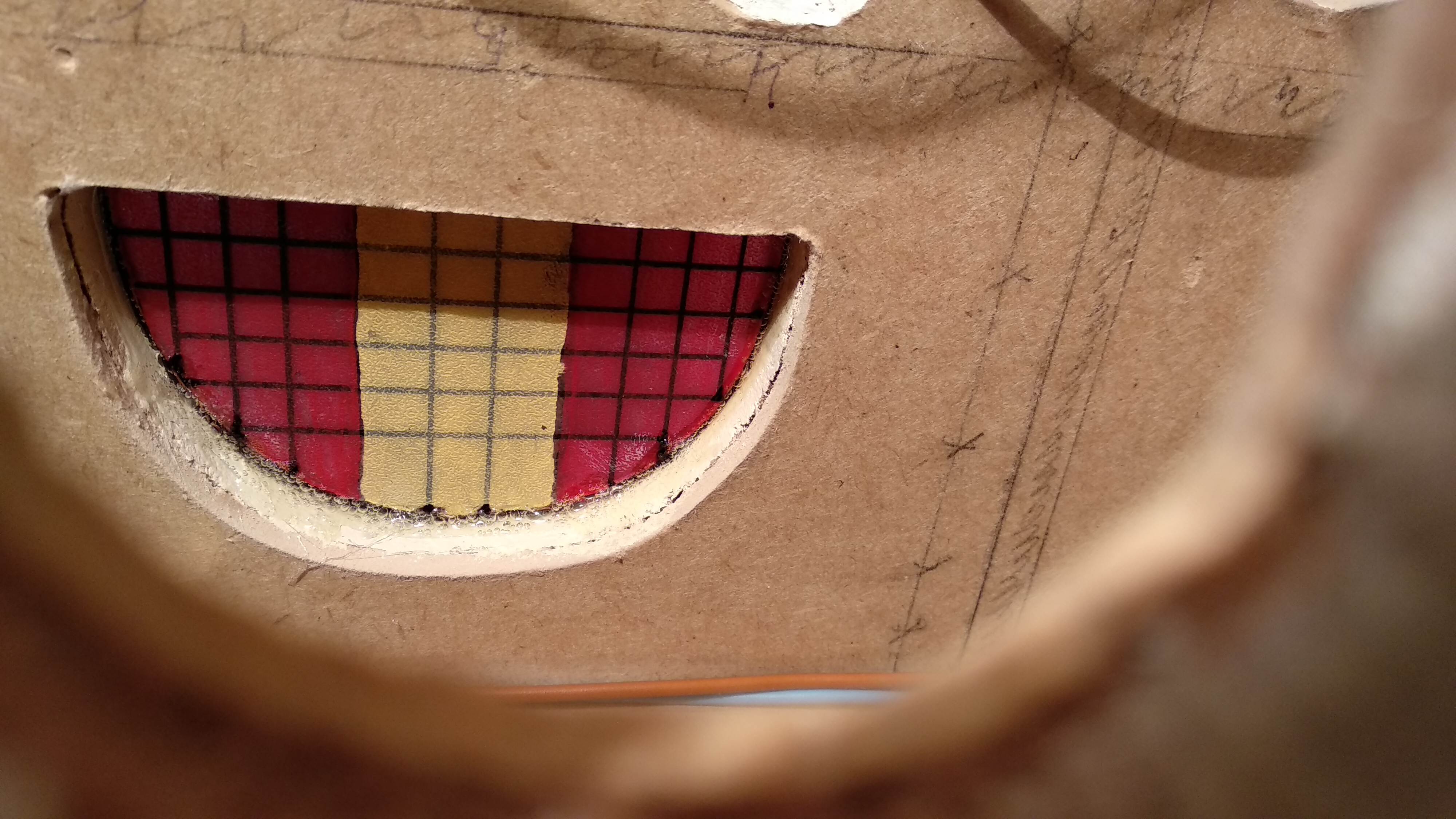

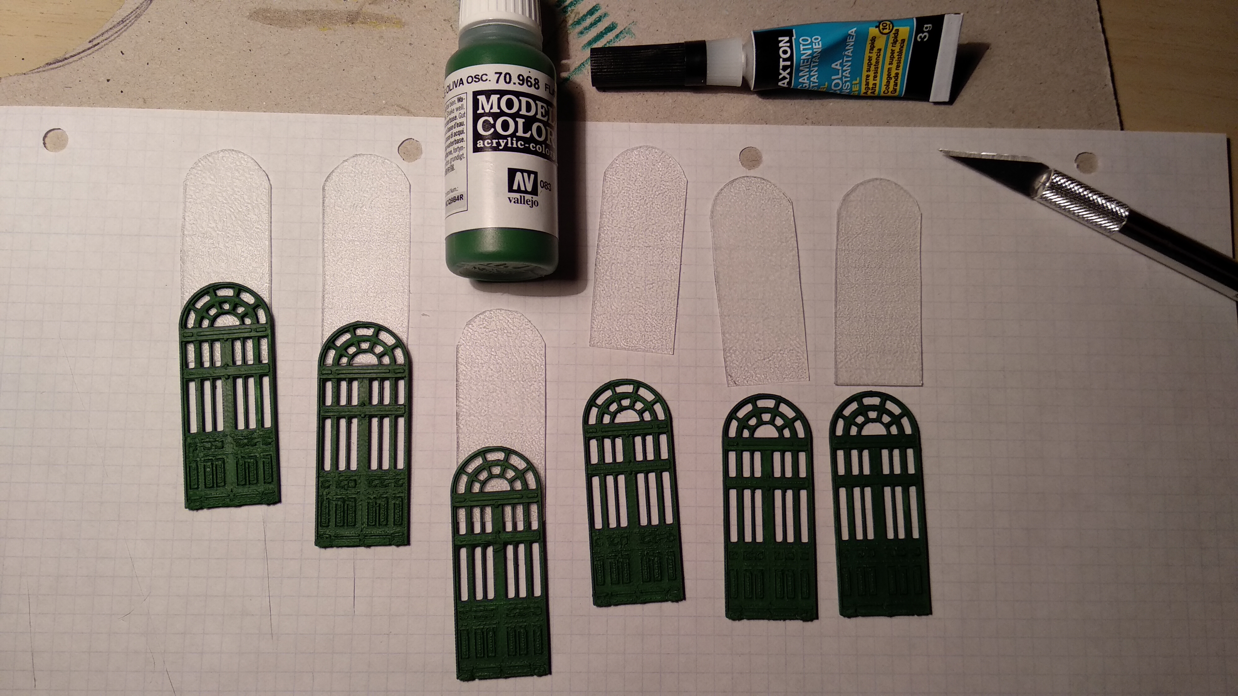

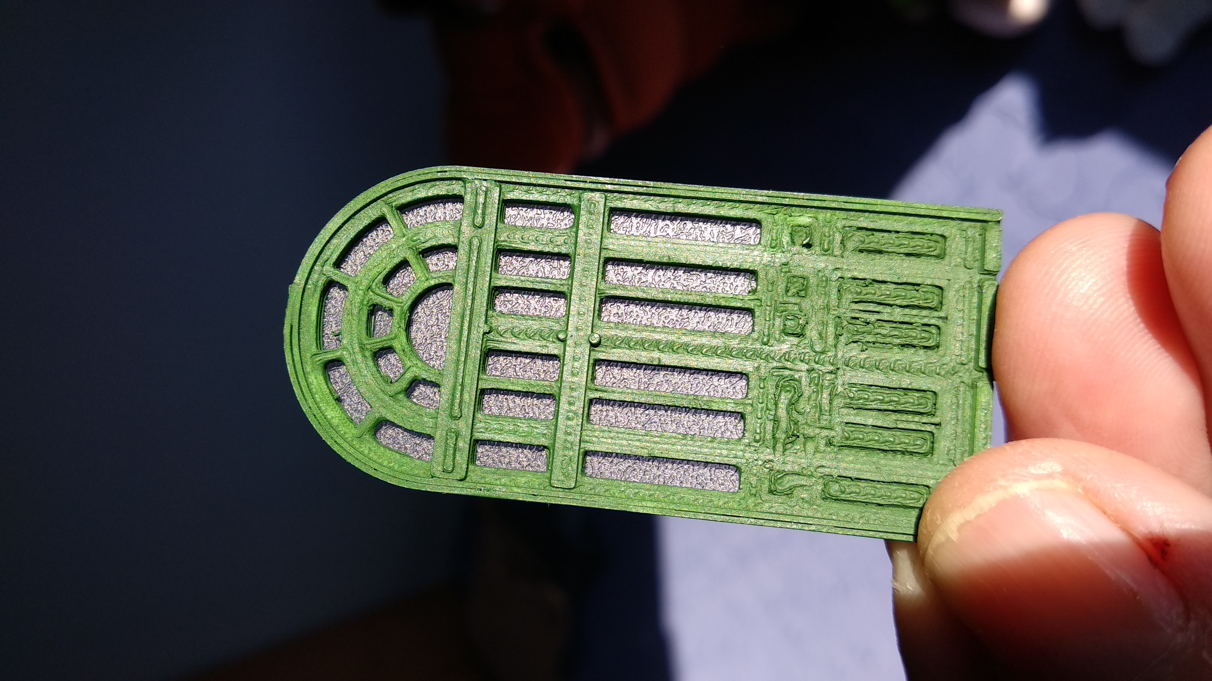

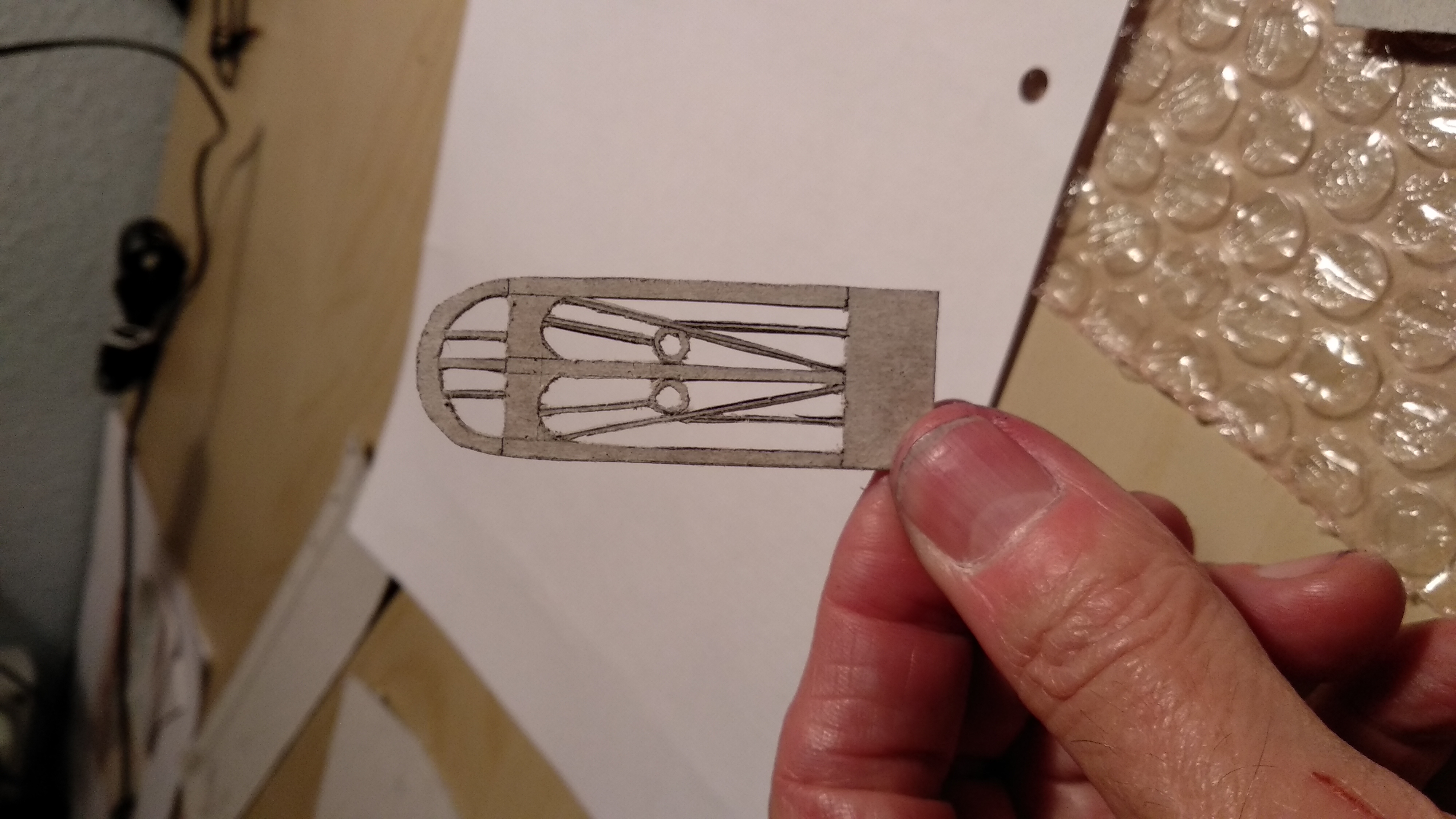

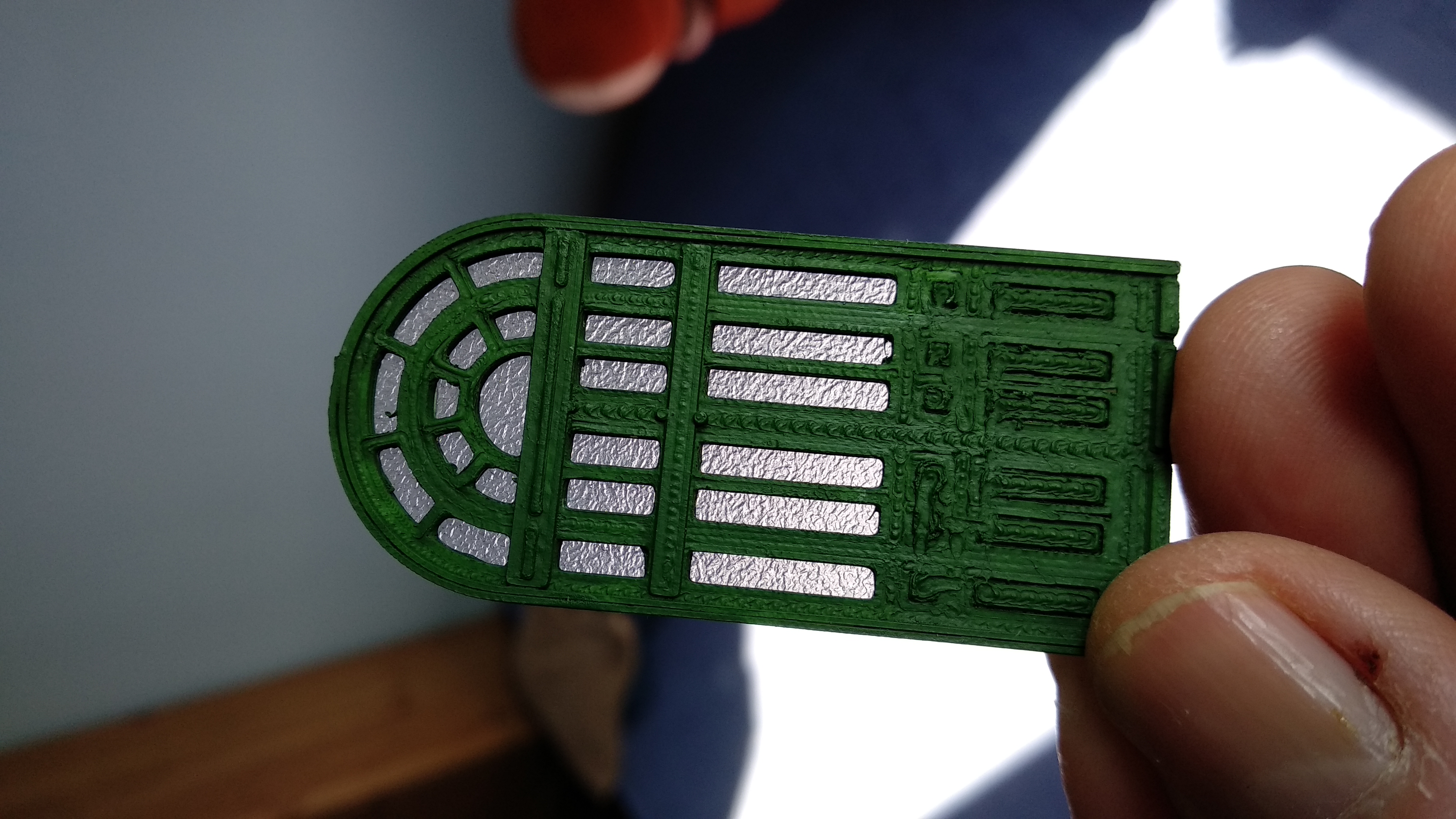

Primero, sólo un par de fotos sobre el resultado final de puertas y ventanas, que se deben instalar en los orificios hechos en las fachadas. De hecho, en la foto de la fachada de vías, se puede observar, ya instalada, la ventana del Jefe de Estación (mi ventana). El resto de puertas y vías están esperando la finalización de la instalación eléctrica, para su colocación.
Los cristales están fabricados de plástico duro traslúcido, sacado de una carpetilla de oficina. Cubren toda la puerta, a fin de aumentar la resistencia de la misma, ante posibles roturas.
Puertas y cristales
Cristal instalado
Dejará pasar suficiente luz

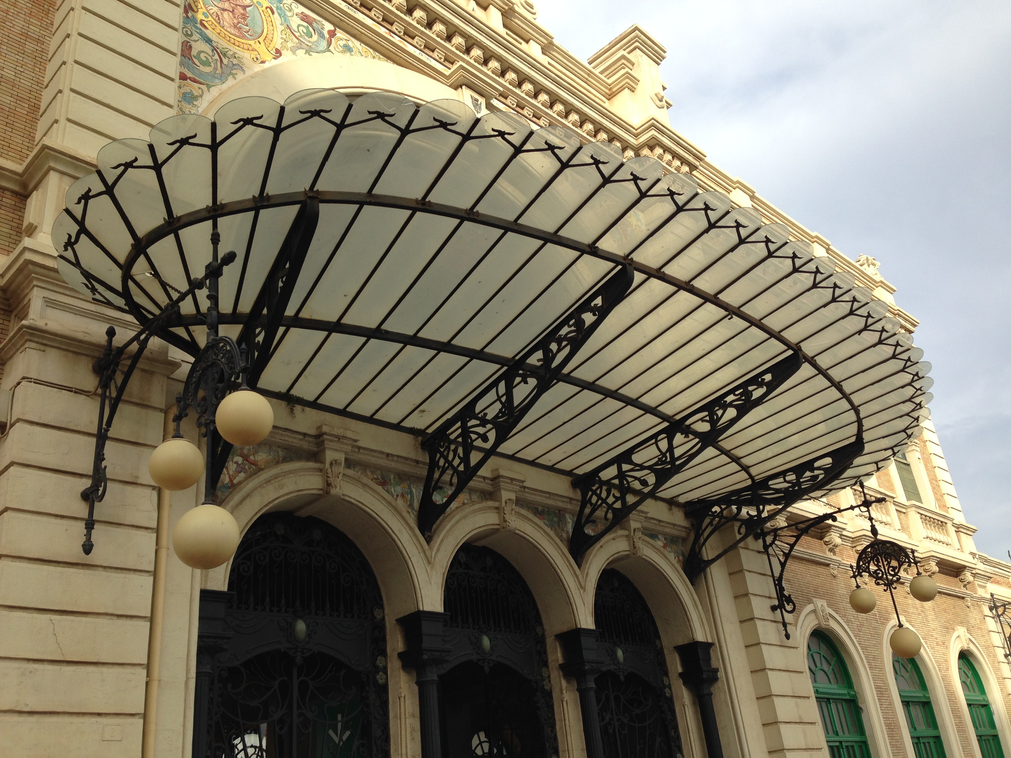

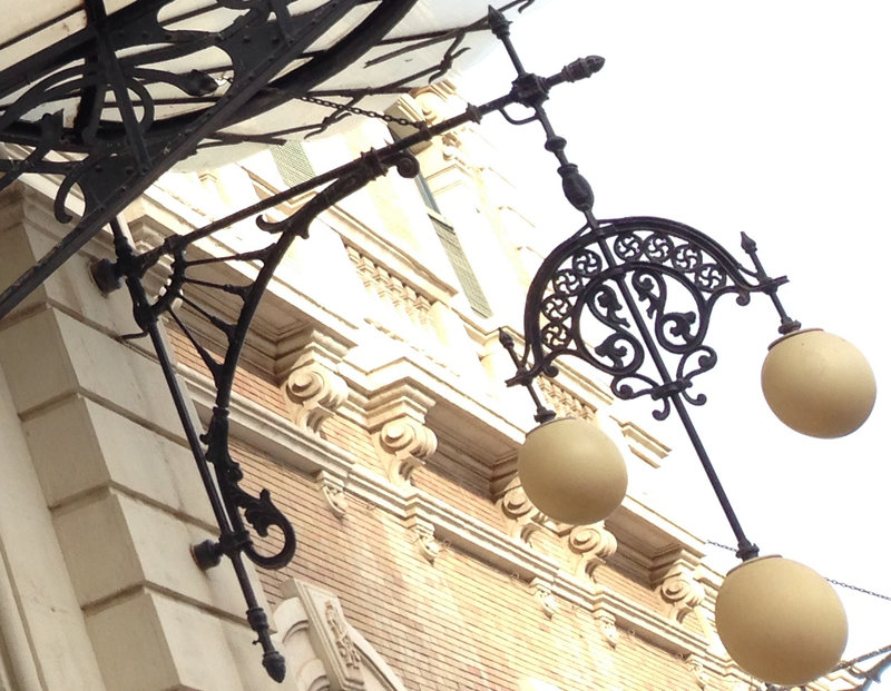

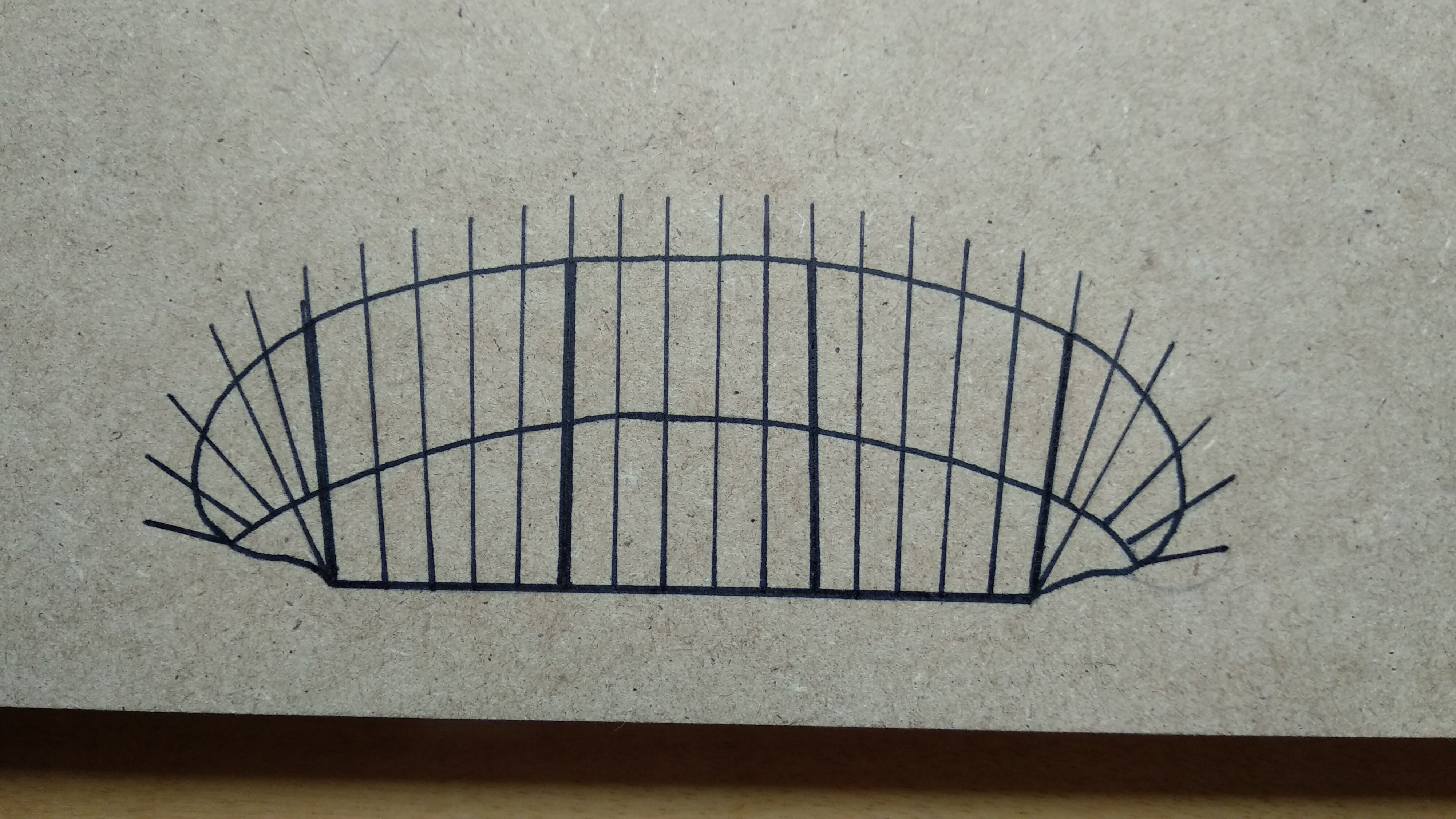

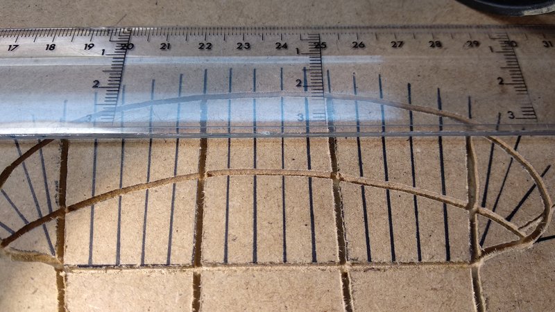

En uno de mis anteriores mensajes os hablaba sobre la espectacular marquesina que aún conserva la estación de Cartagena, de la que ya había explicado cómo reproduje la superficie acristalada. Pues bien, ahora me gustaría plasmar a continuación cómo he intentado reproducir su armazón, su esqueleto.
Vista inferior de la marquesina

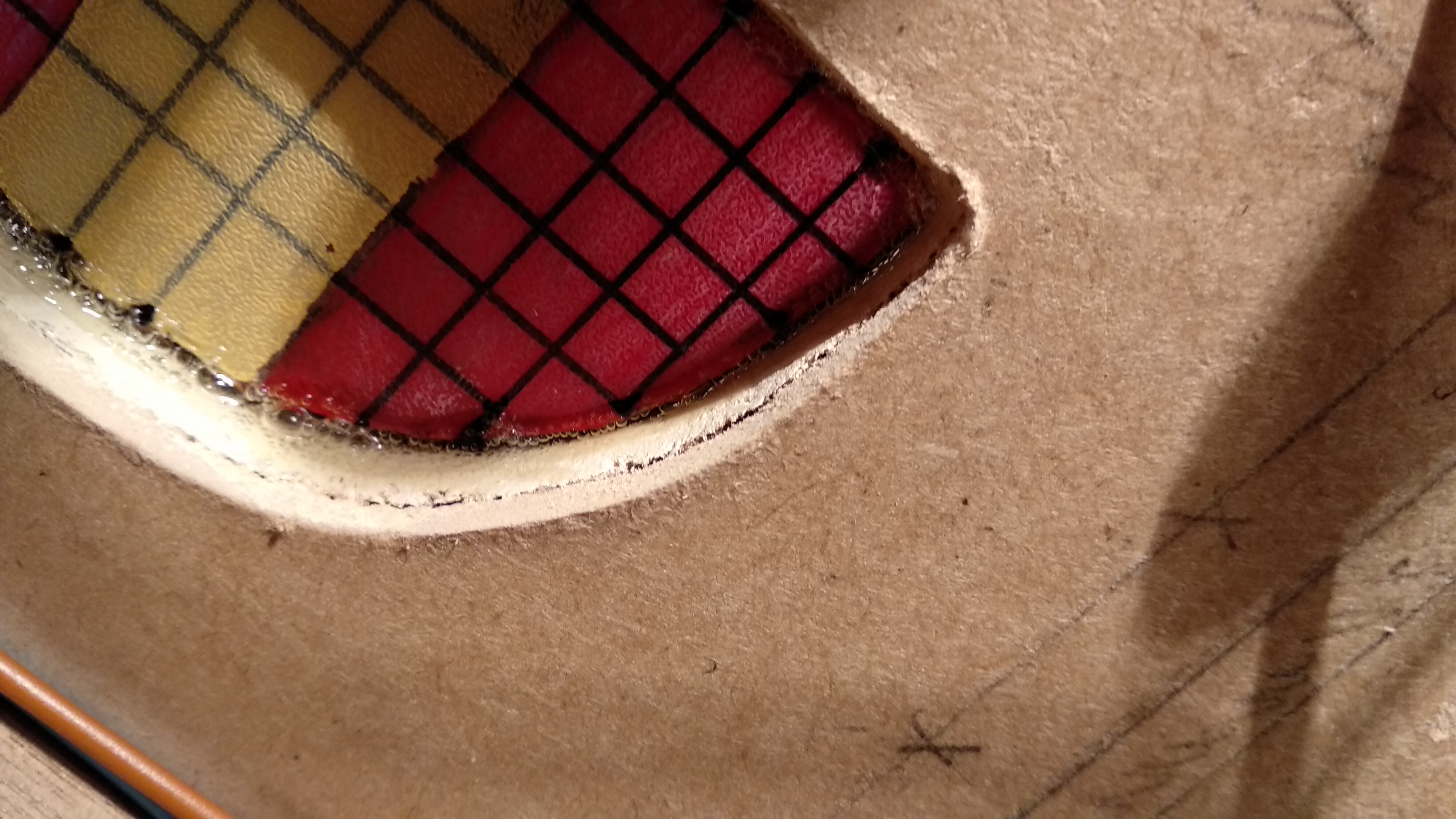

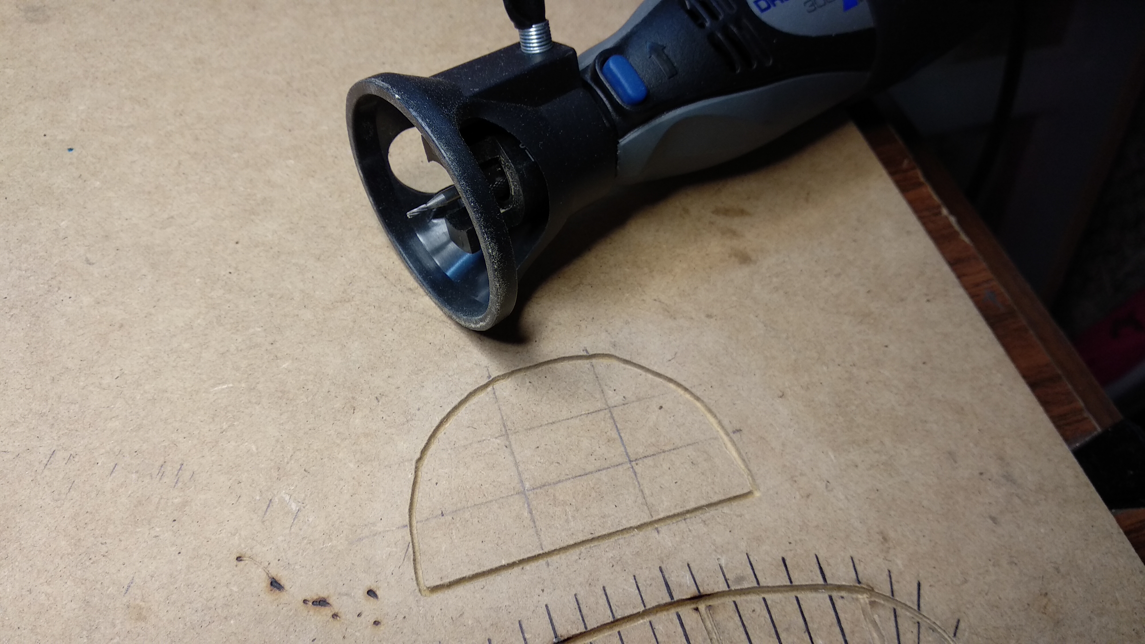

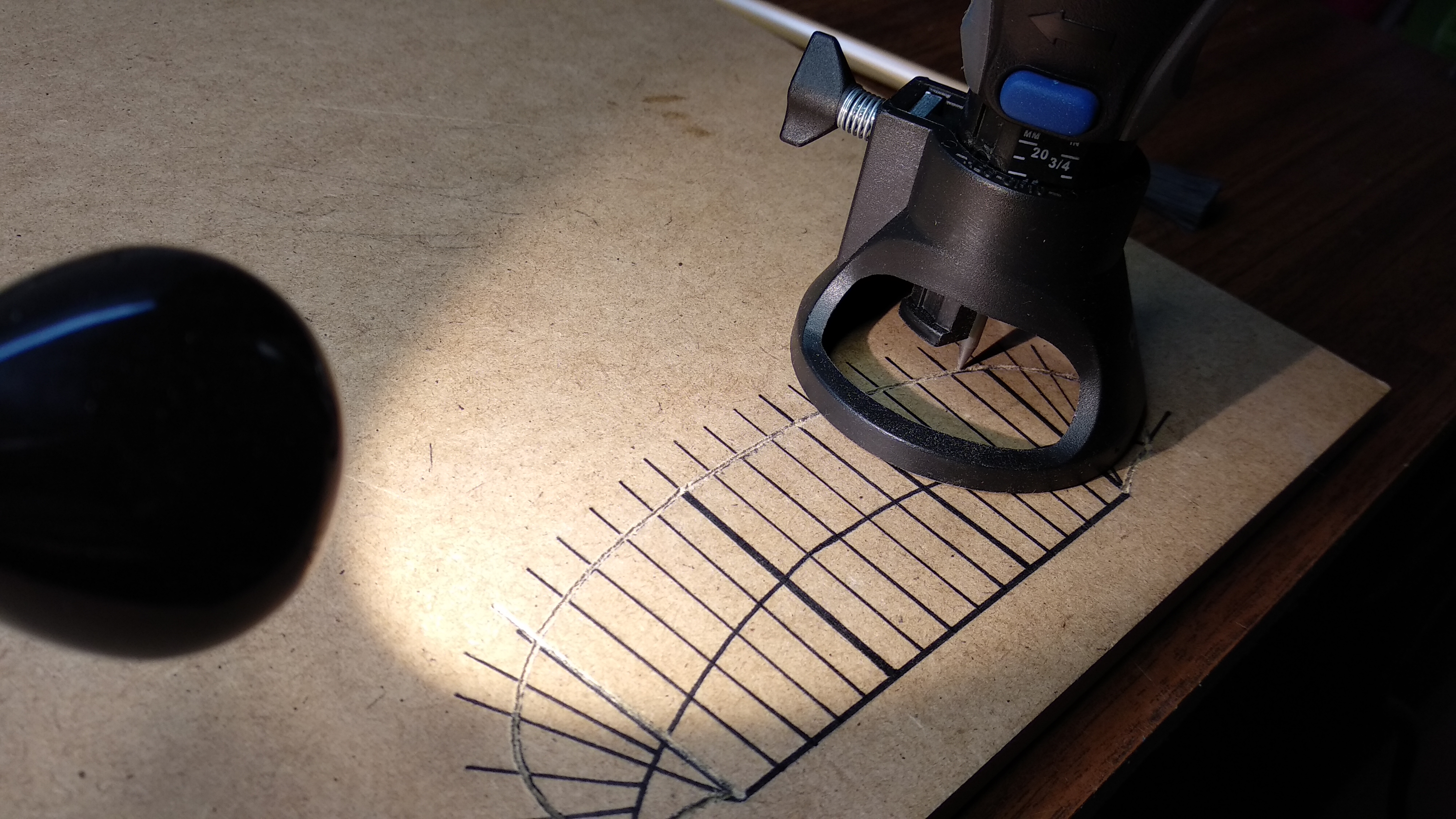

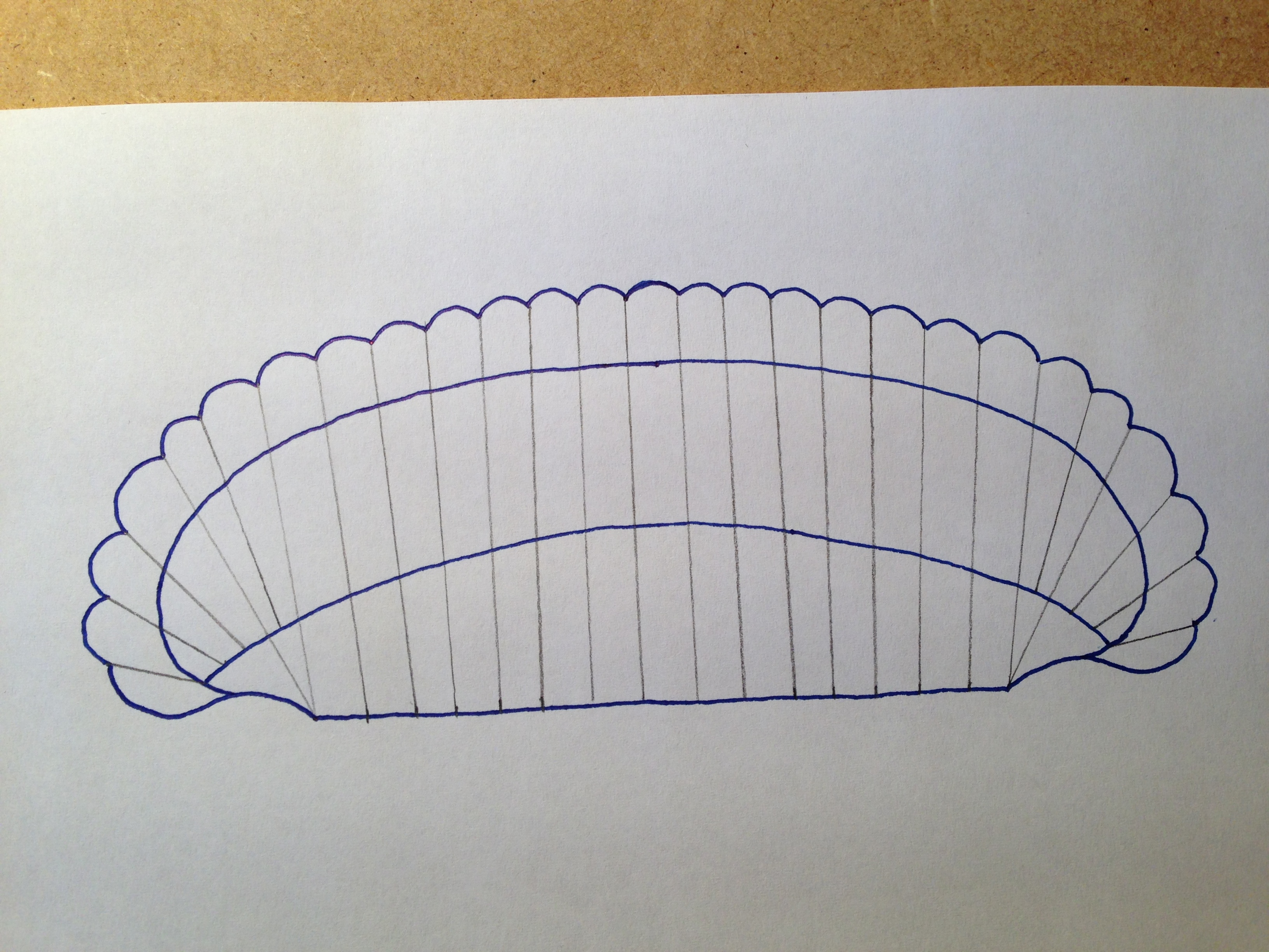

Con el fin de conseguir moldear la forma de la estructura, lo más fielmente posible, pensé en utilizar cable de cobre por su maleabilidad. Había que construir un molde dónde sujetar los distintos tramos, para después soldarlos. Así que opté por dibujar con una plantilla la silueta en una madera blanda (trozo de MD) y a continuación me dediqué a fresar los canales en los que introduciría el cable de cobre para darle forma. Para ello utilicé una especie de fresadora manual que tengo de Dremel.
Plantilla de marquesina
Dibujo sobre MD
Fresando los surcos
Detalle surcos

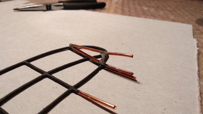

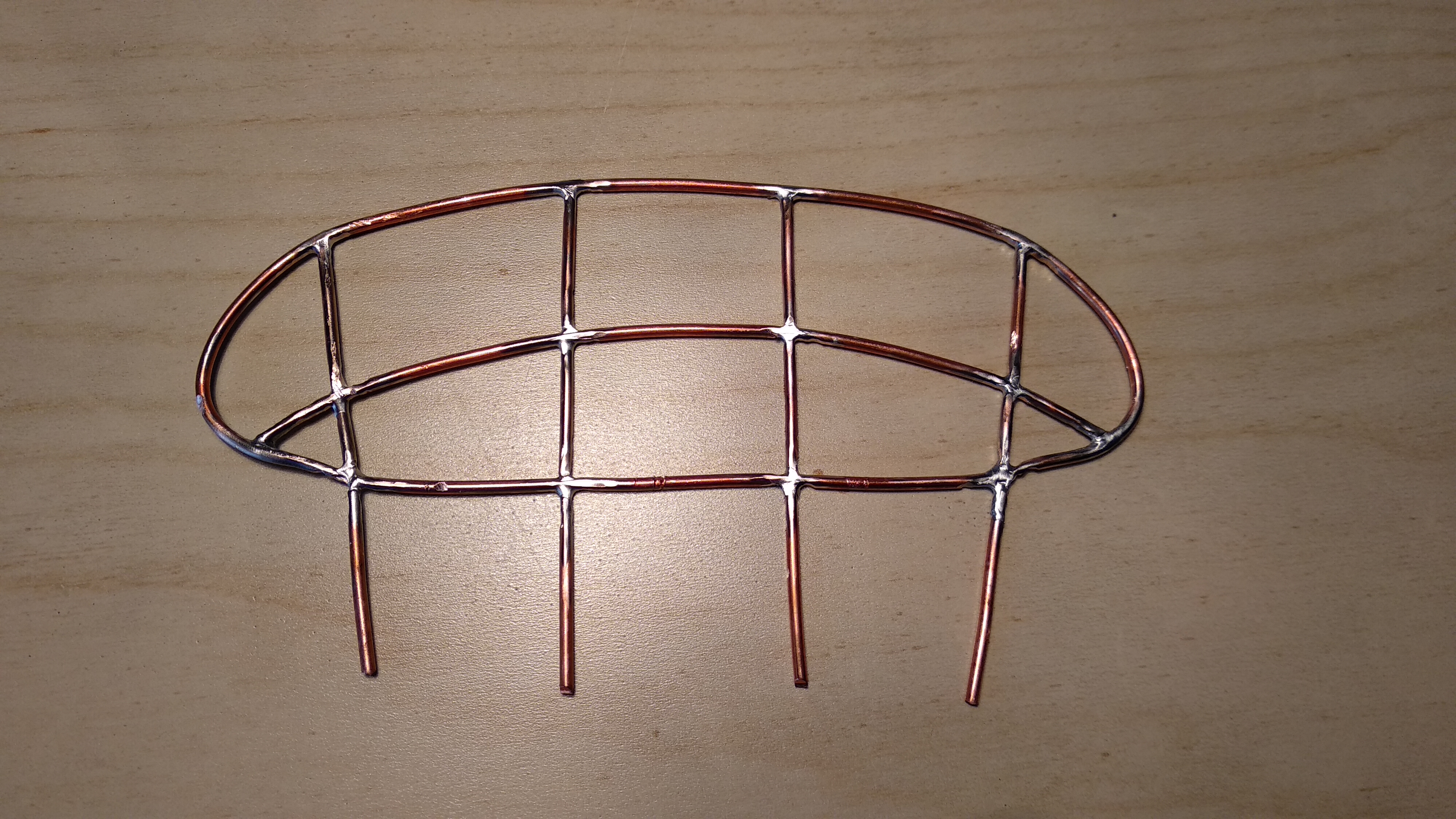

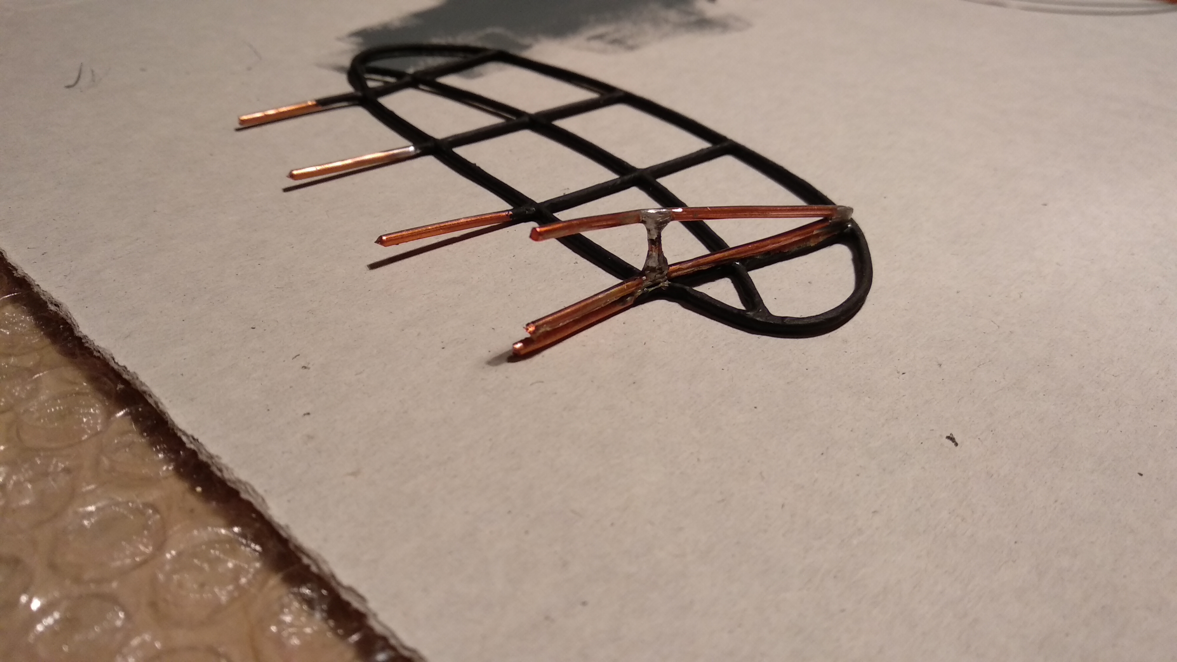

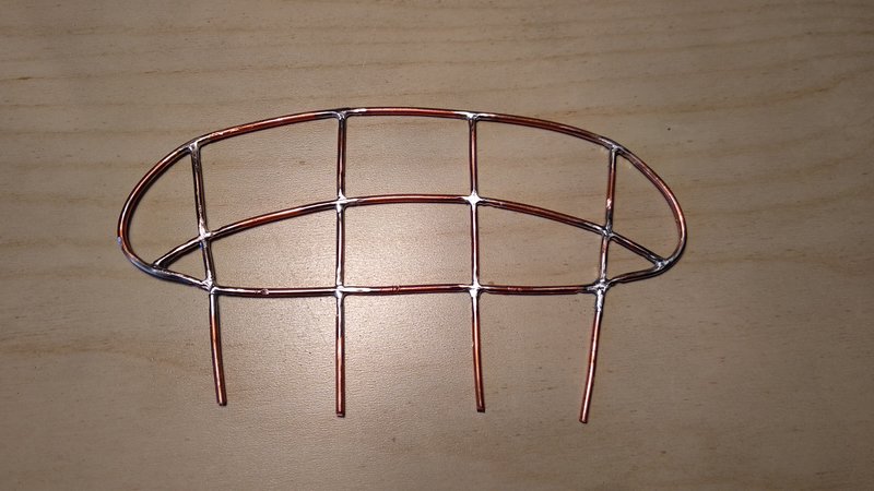

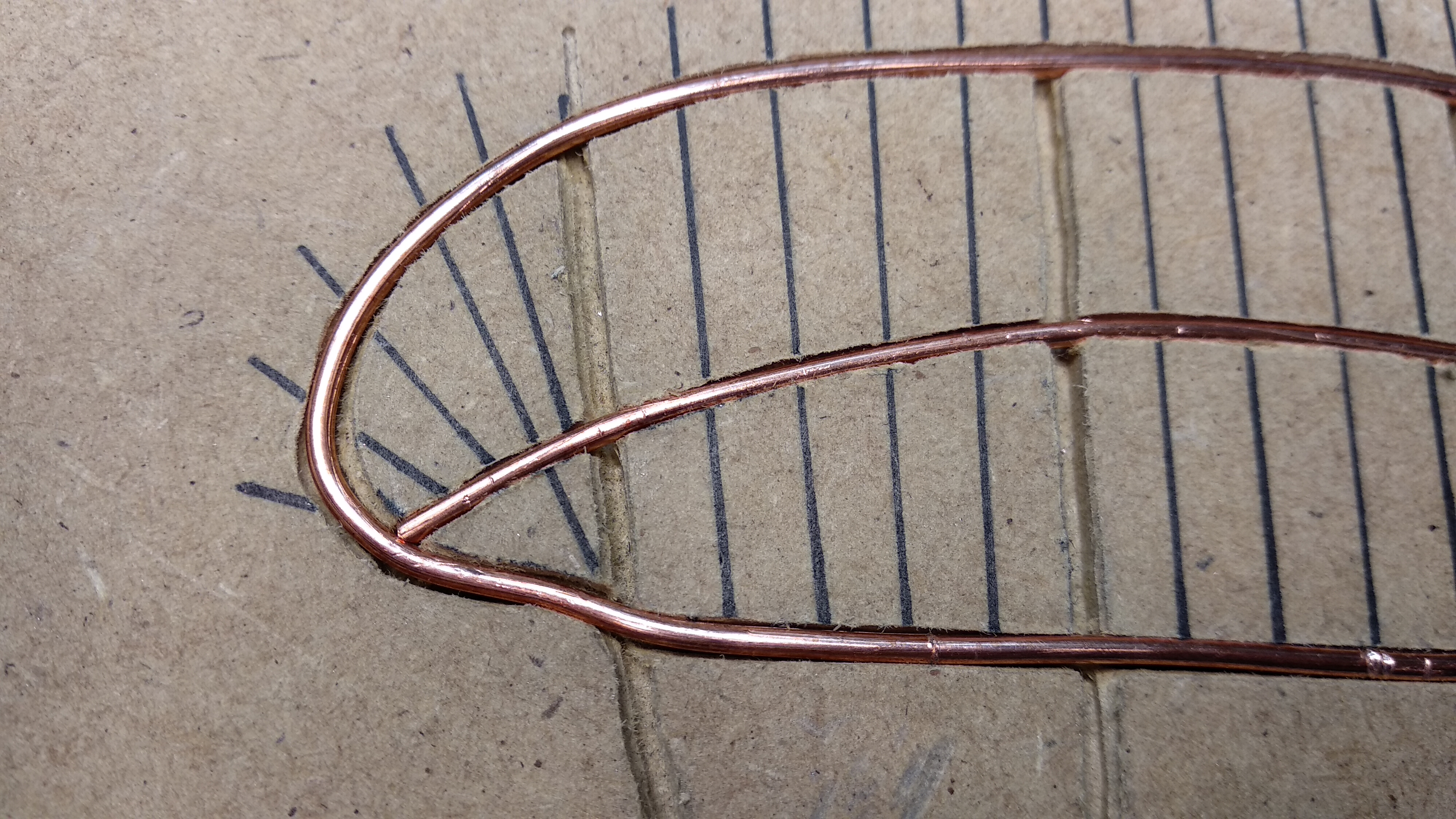

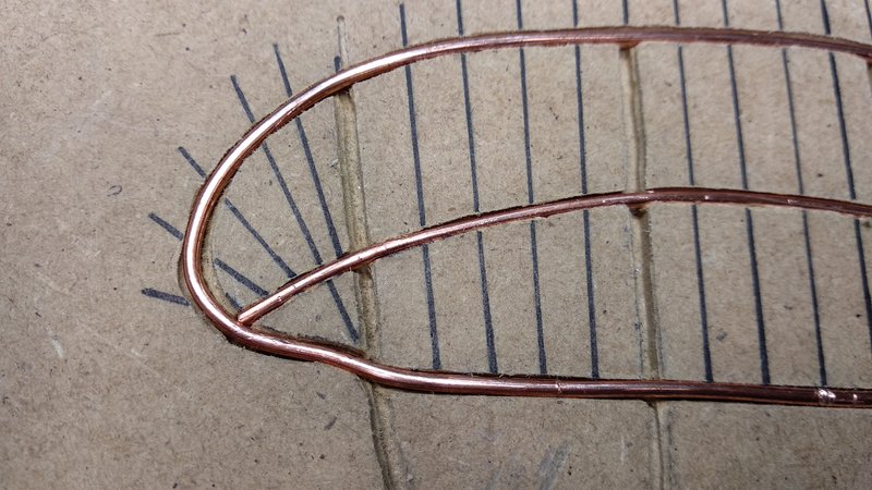

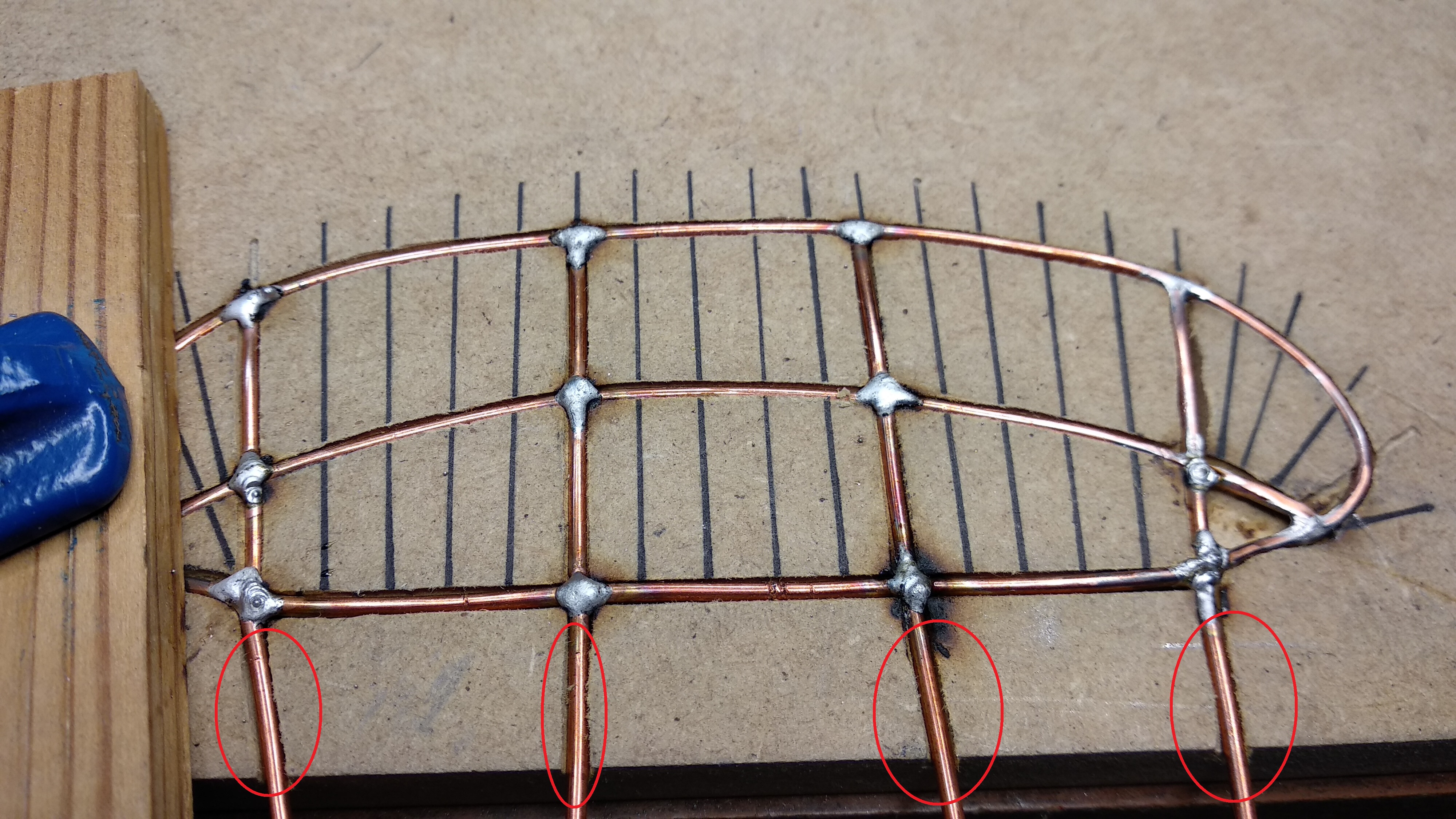

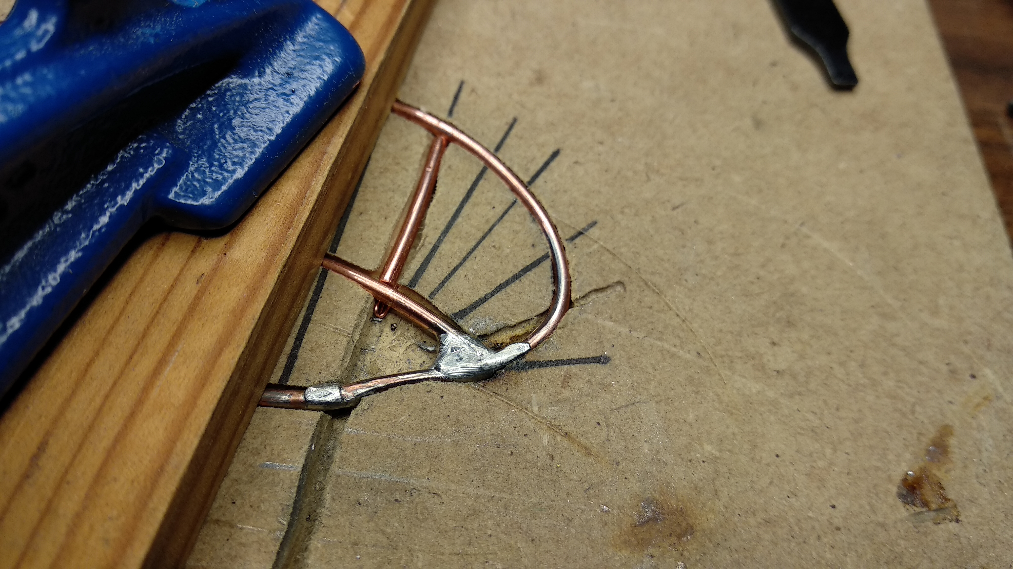

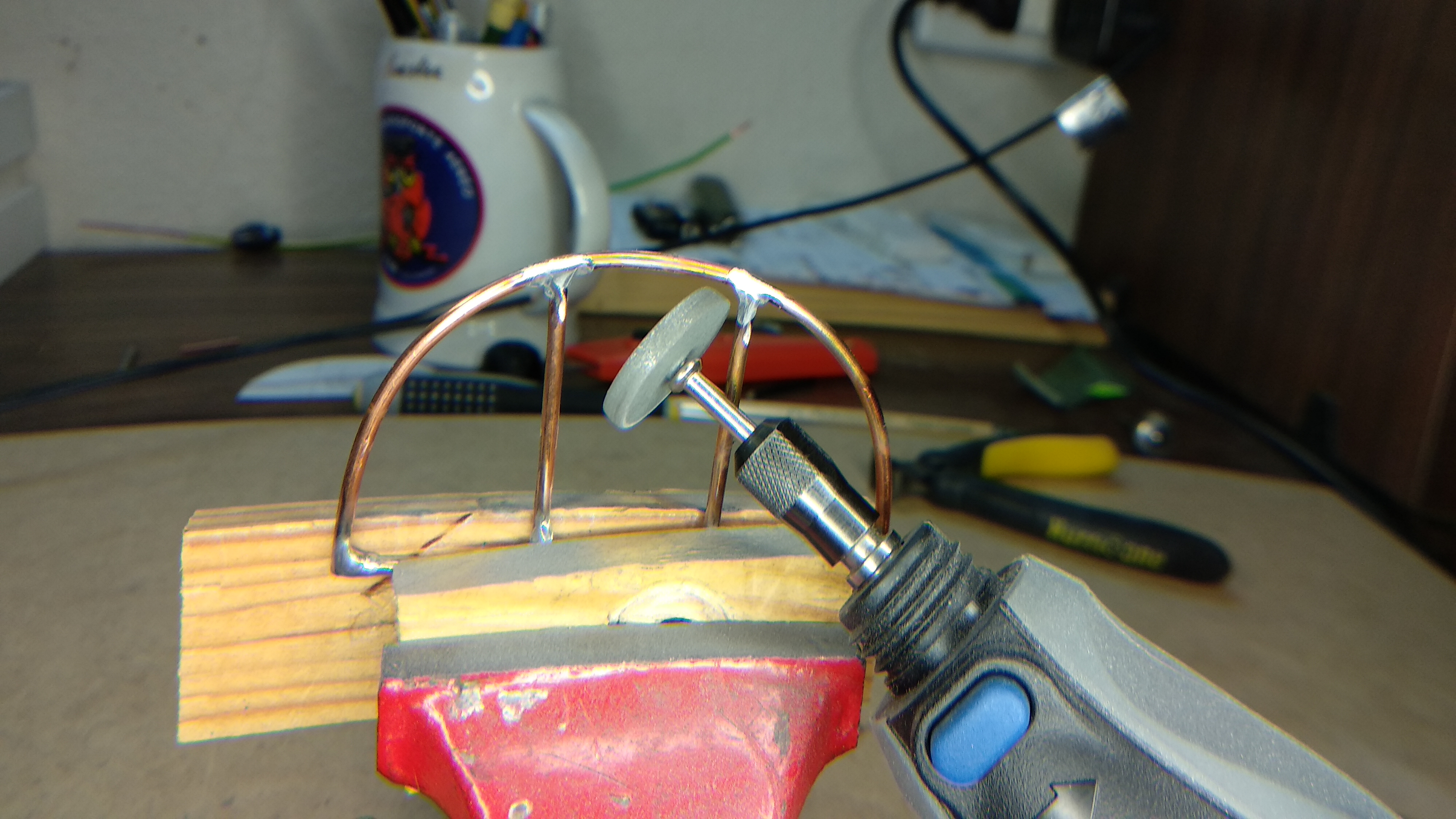

Sufrí fresando los surcos, mi pulso ya no es como antaño y mi vista tampoco. No obstante quede relativamente satisfecho, pensé que cumplirían su función, y así fue.

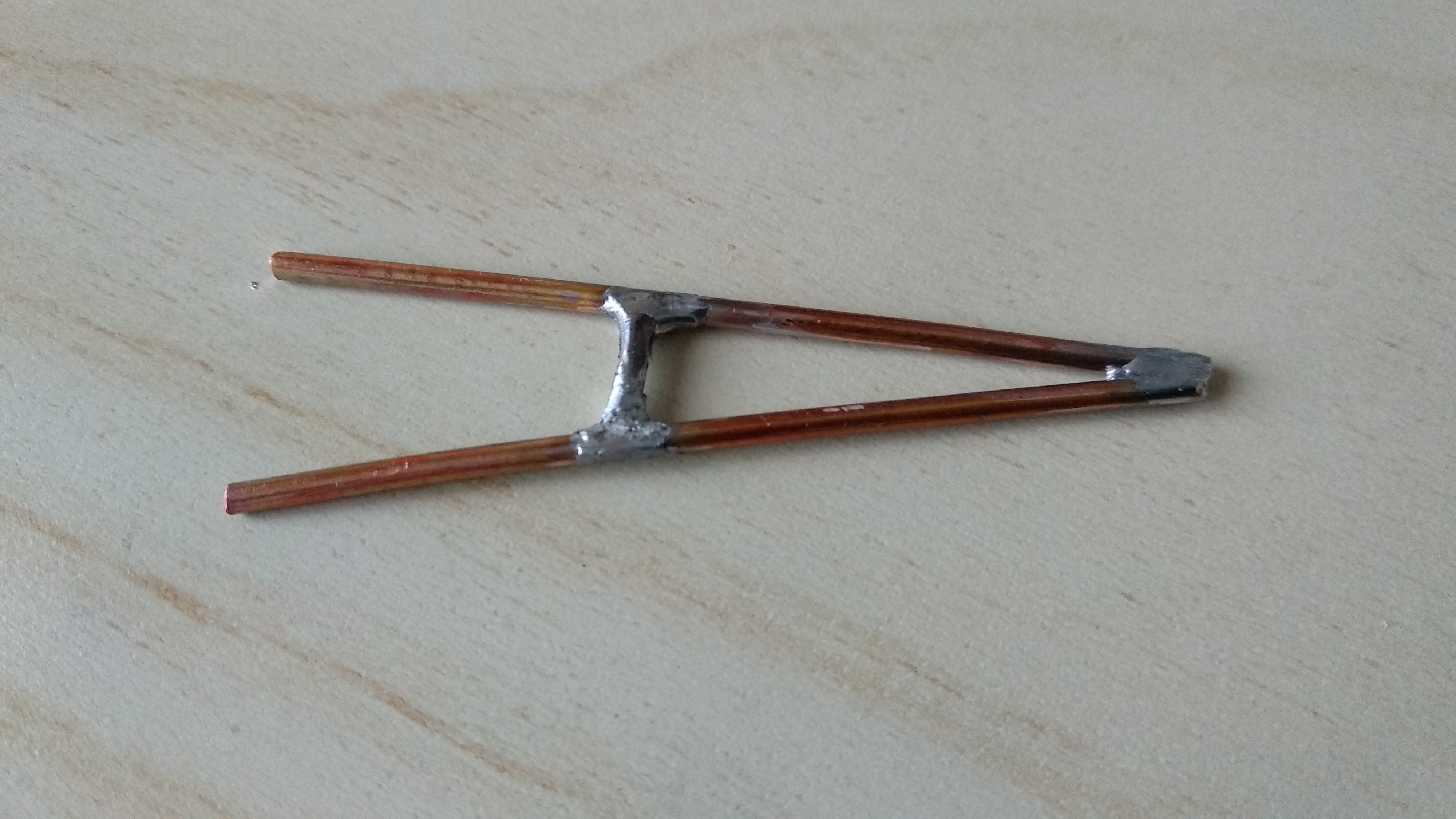

No fue difícil embutir el cable de cobre, en sus distintas secciones, y soldarlo entre sí.
Y como las soldaduras no eran ejemplo de "el buen hacer", tuve que dedicar bastante tiempo a lijarlas para reducir su tamaño, y adaptarlas lo máximo posible al perfil de la estructura.
Embutido de cable
Sujeción y soldadura
Sujeciones a la fachada
Soldaduras lijadas

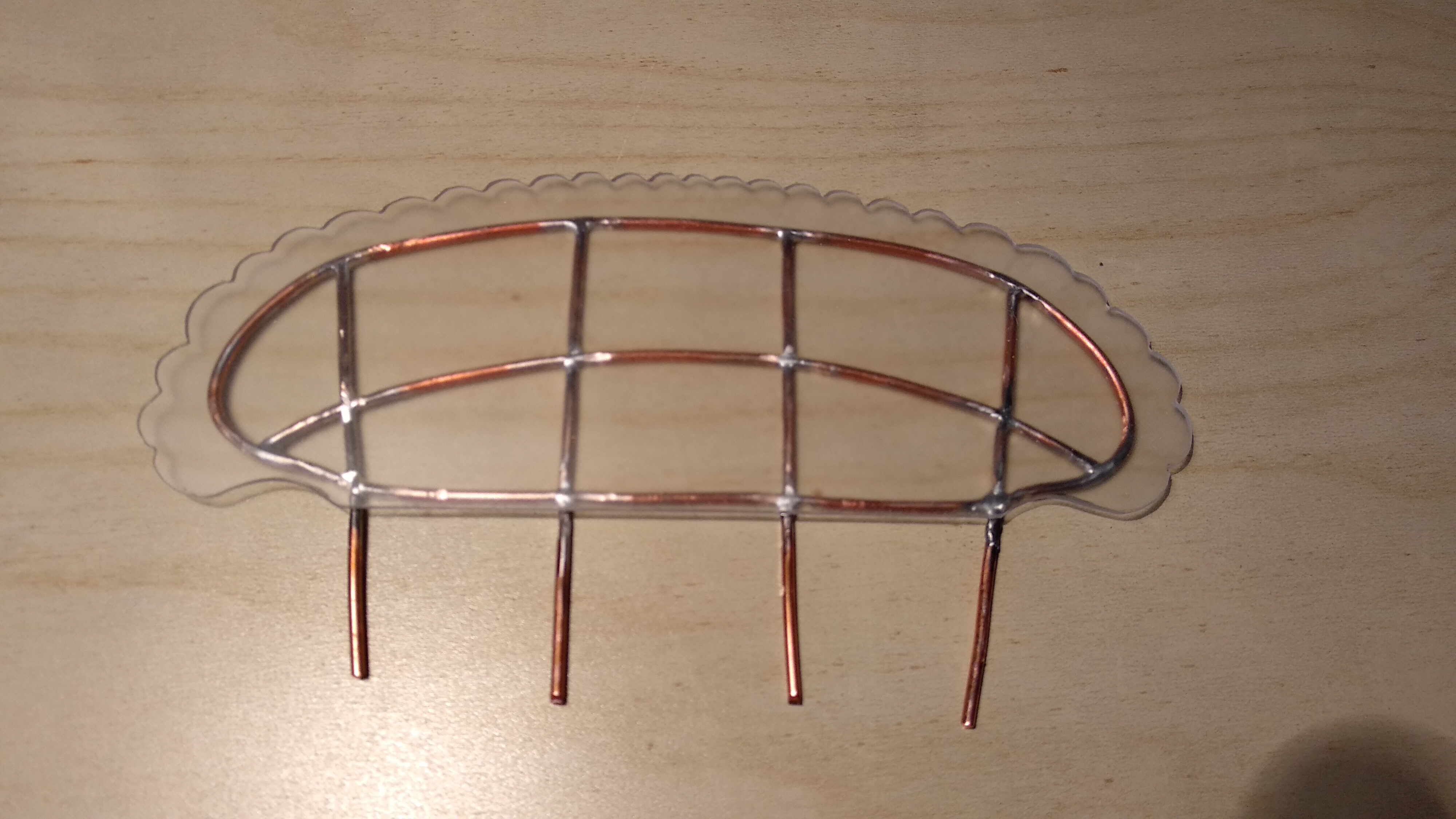

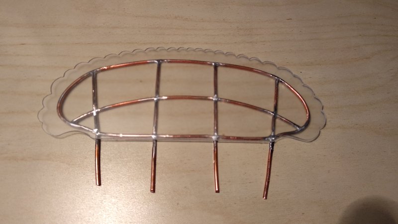

Los nervios más estrechos de la estructura pensaba hacerlos de un cable de sección inferior pero, al final, dado el tamaño, la robustez de la estructura ya confeccionada y el peso, he decidido pintarlos directamente en el policarbonato de la visera. Es el mismo truco que he utilizado para la vidriera central de la fachada principal, de las que os pondré también alguna foto.
Con su visera de policarbonato

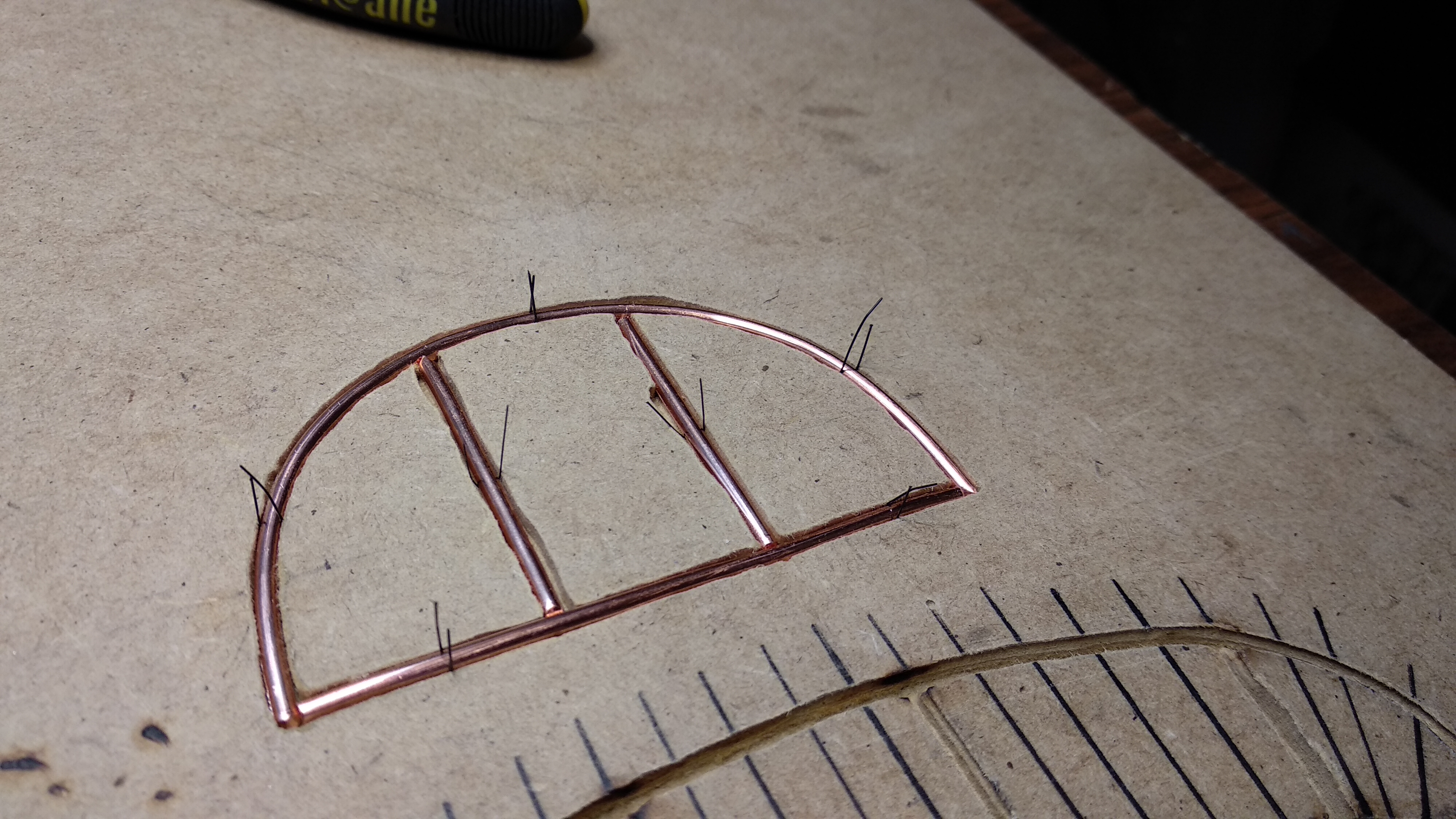

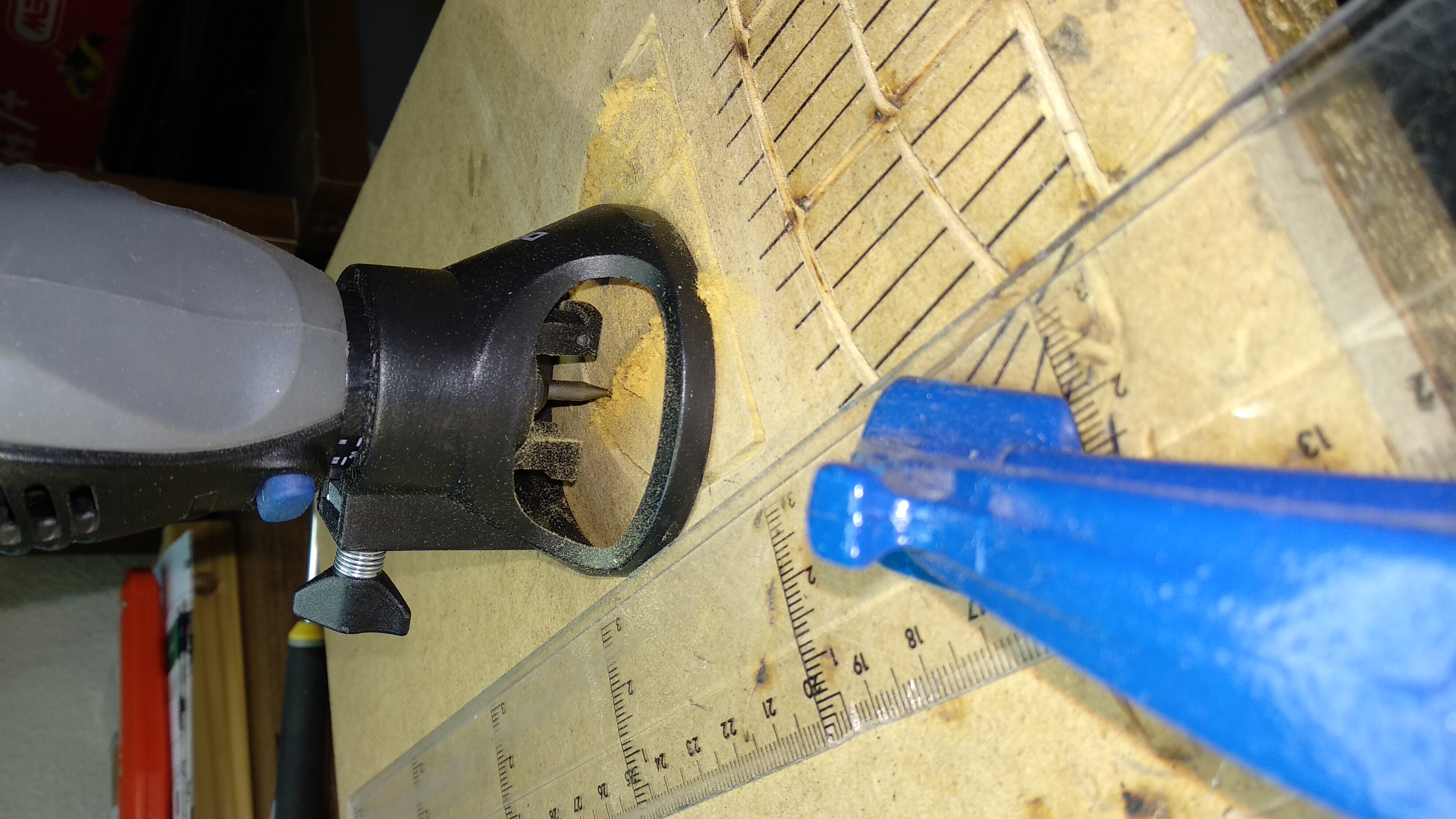

Básicamente, utilicé la misma técnica y materiales, con la única diferencia de los hilillos negros que podréis observar en algunas de las fotografías, que puse durante el embutido del cable de cobre, bajo éste, con el fin de poder sacarlo de los surcos una vez realizadas las soldaduras, ya que en mi anterior experiencia con la estructura de la marquesina, las pasé "canutas" para extraer la estructura, una vez soldada.
En cualquier caso, tampoco me sirvieron los susodichos hilillos negros de fibra, porque se quemaron durante la faena de soldar. Así es que, por experiencia, si a alguien se le ocurre utilizar este método, que tenga en cuenta que los hilillos de fibra los debe sustituir por hilos de cobre, por ejemplo.
Comenzado el fresado
Hay que ir limpiando el serrín, aunque en los surcos rectos, al usar una regla de guía, no es tan necesario
Aquí podéis ver los hilillos que no sirvieron de nada por ser de fibra

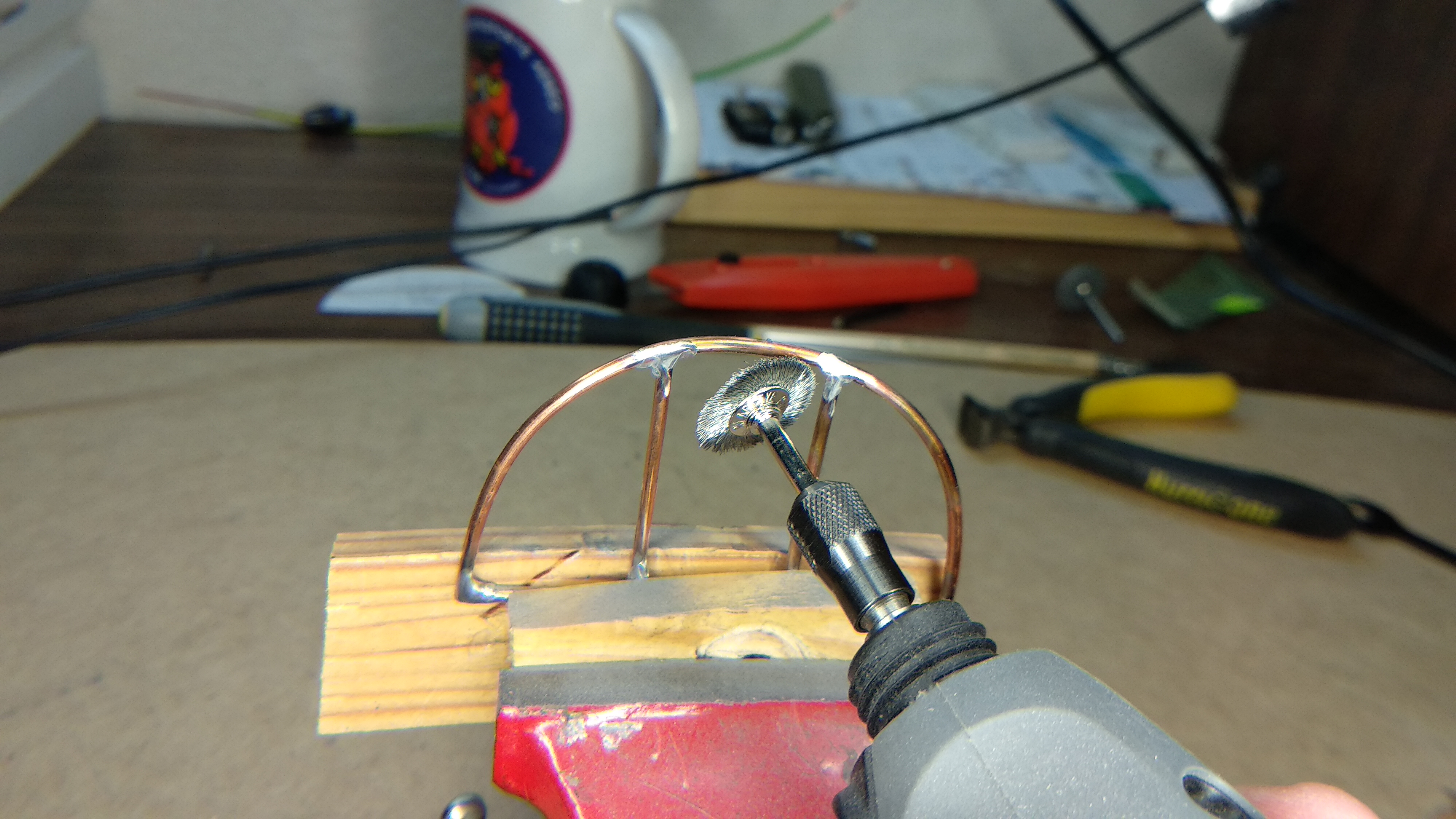

Primero un lijado de las soldaduras
Y, con posterioridad, un pulido más suave
Por último, las pruebas de ajuste, pegado y disimulo de desajustes. Como podéis observar, no queda tan mal, la sustitución del cable fino, que en principio pensaba utilizar para la nervadura interior, por pintura.
Sellado final
Pruebas de ajuste

Luminaria fachada principal
Estoy convencido de que va a ser lo más difícil de conseguir, por su tamaño y por la dificultad de encontrar los "globos" dónde embutir los correspondientes LED pero, como siempre, la dificultad añade entretenimiento y aumenta la satisfacción final.

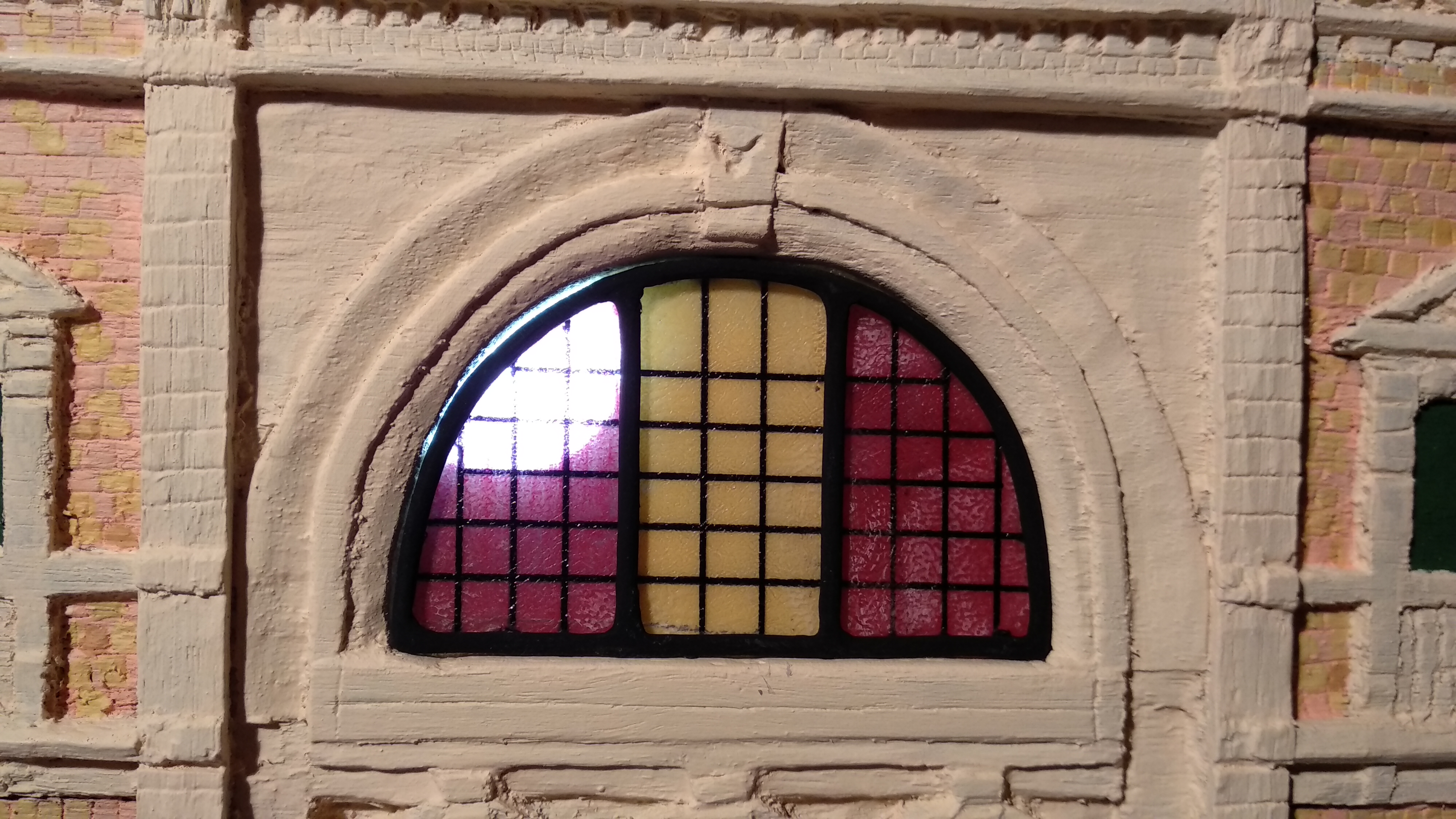

Siguiendo con la secuencia de creación, tras la vidriera central, el siguiente paso que di fue el completar la instalación eléctrica con LED extraídos de las típicas tiras de uno, tres, cinco... metros que se alimentan a 12 voltios. Esta tensión es una de las que proporcionan las fuentes de alimentación de los PC de torre, cada vez menos utilizados, y de las que una de ellas voy a utilizar, entre otras cosa, para la iluminación de la maqueta. Por la gama de diferentes tensiones que suministran y el elevado amperaje de las mismas creo que son ideales estas fuentes de alimentación.
Luz blanca para la zona de "Despacho de billetes"
Luz amarilla para la zona del despacho del "Jefe de Estación"
La separación de zonas, siguiendo los consejos de uno de nuestros compañeros, la realicé con cartón de cajas de cereales que son muy fáciles de trabajar, baratos (sobre todo si te gustan los cereales) y cumplen perfectamente su misión:
Separación interna de zonas de iluminación.
Finalmente, quedó con tres zonas diferentes: Vestíbulo principal, Despacho de Billetes y Despacho del Jefe de Estación.

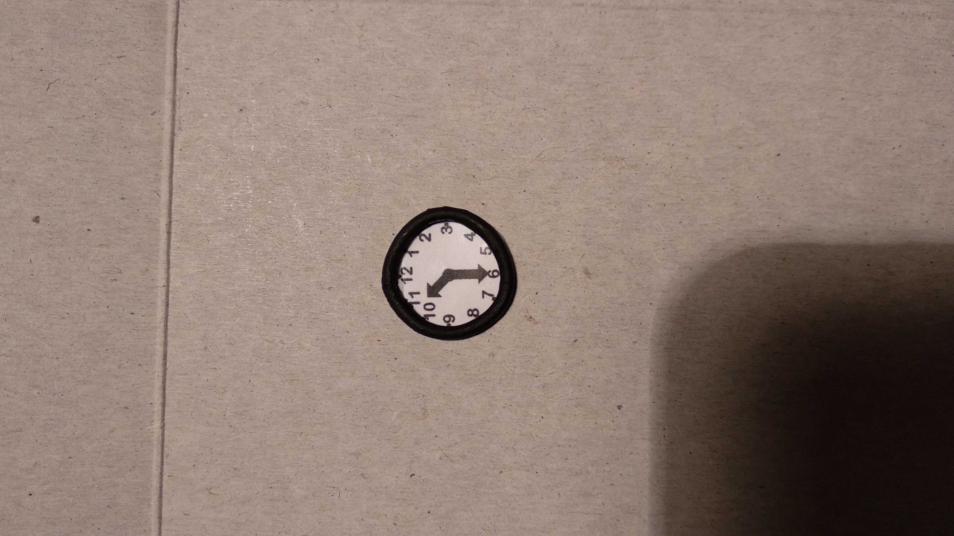

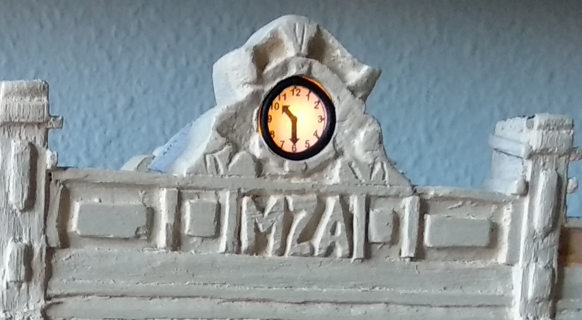

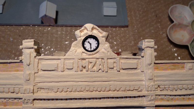

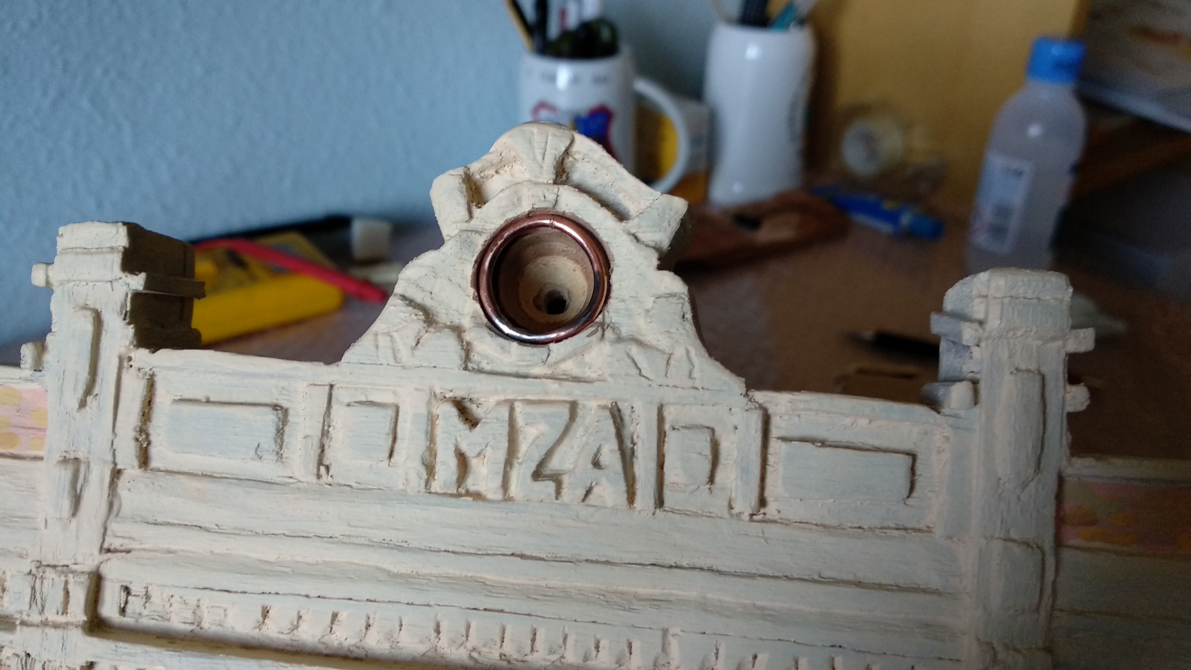

Lo que no estaba previsto era la iluminación del reloj de la fachada y, para ser sincero, ni tan siquiera lo estaba el reloj pero, utilizando la misma técnica del cable de cobre que ya os he referido, me puse manos a la obra y salió esto que os ilustro a continuación:
Preparación para recibir el reloj
Aro externo
Esfera confeccionada con Power Point
Casi finalizado
Nota 09 Dic 2018 15:47
Mensajes: 204
Ubicación: Madrid; con frecuencia, Molina del Segura.
Registrado: 26 Ene 2017 12:50
Para la iluminación interna del reloj he utilizado un diodo extraído de un artilugio que se hizo muy popular, durante las fiestas de la pasada Navidad; me refiero a esos globos de helio rodeados de una tira de LED de colores, cuyo cordón de sujeción era, igualmente, la mencionada tira de LED. Estaba alimentado por tres pilas de 1,5 voltios y tenía la posibilidad de encendido continuo o intermitente.
Globo fuente de LED y circuito temporizador.
Globo con LED.jpg (5.82 KiB) Visto 5161 veces
Intercalando una resistencia de 500 ohmios entre el diodo y la fuente de alimentación del PC, en este caso la de 3,3 voltios, he conseguido alargar la vida del LED y disminuir la intensidad luminosa a fin de obtener la que le supongo a una esfera de reloj de fachada, claro que esto es muy particular y el valor de la resistencia puede variarse.
Que me corrijan los que realmente entienden, pero al ser un LED amarillo de tensión nominal 2,2 voltios y consumo de 10mA, aplicando la fórmula de resistencia necesaria en función de la tensión de la alimentación R= (V alimentación - V diodo) / I, obtenemos un valor para la resistencia de 110 ohmios, a fin de no quemar el LED con 3,3 voltios. Argumento que utilizo para asegurar que le voy a alargar la vida al LED ;)
Iluminación interna reloj fachada principal
Estos LED me están resultando muy útiles, baratos y "escamoteables", ya que el propio hilo que forma el cordón es sumamente dúctil y fino, al ser su único aislante una resina pegada que desaparece fácilmente con una llama o el calor del propio soldador.
Por otra parte, al circuito de intermitencia que lleva la fuente de alimentación del globo, también pienso utilizarlo en la maqueta, puesto que resulta muy útil, por ejempo, para animar luces rojas de señalización de obstáculos para aviones (antenas de comunicaciones, torres de alta tensión cercanas a aeropuertos, etc.
En definitiva, es un juguete, "el globo", que cuando pierde el helio, o el interés para nuestros nietos o hijos a quienes se lo hemos regalado, no debe tirarse porque es fuente importante de suministros para nuestra maqueta.

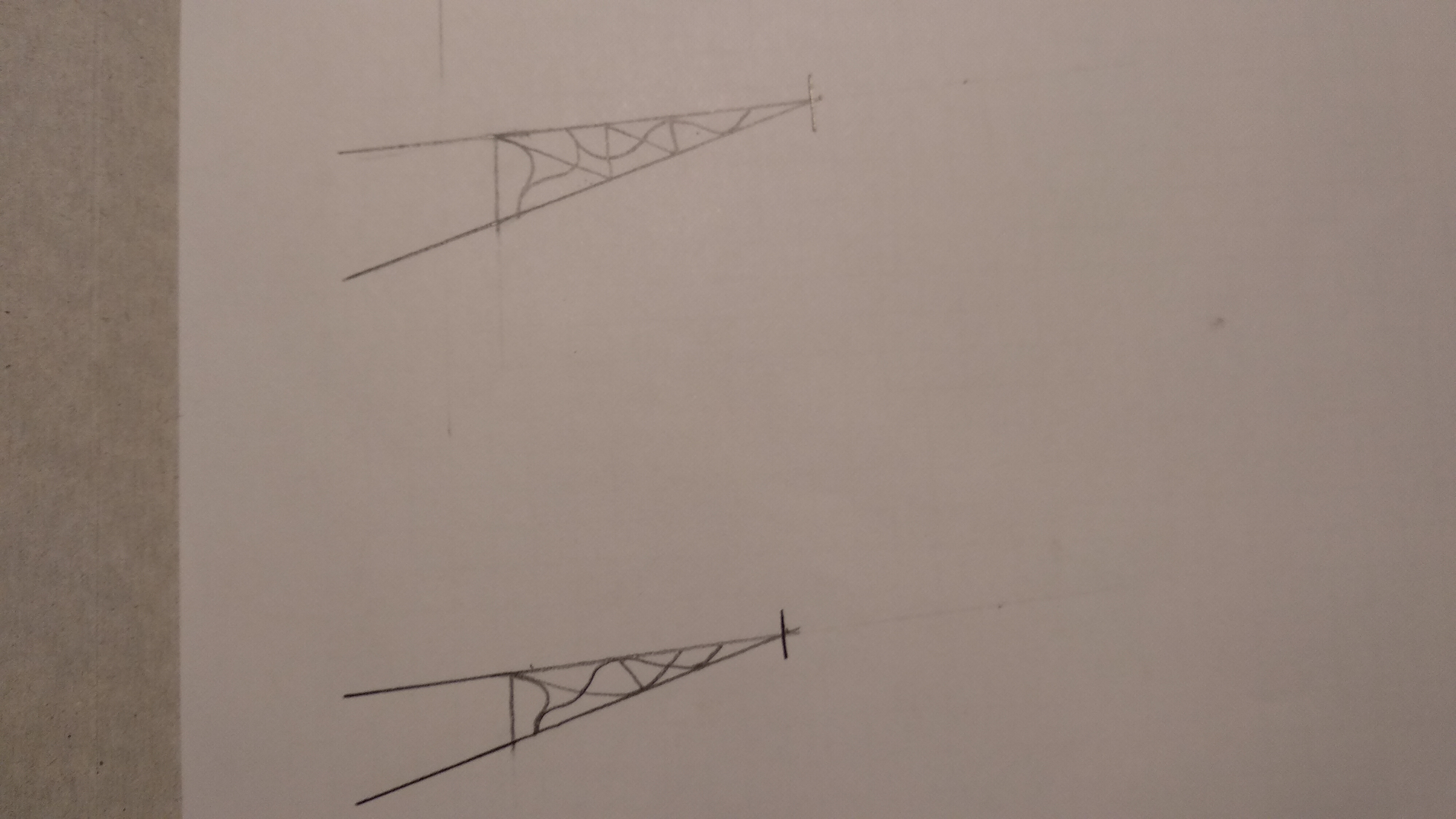

He aquí unos bocetos iniciales muy ambiciosos, que tuve que simplificar por el hecho de que me veía incapaz de crear esas filigranas internas de forja a un tamaño tan reducido:
Boceto a escala de los soportes estructura marquesina
Así quedaron definitivamente, sencillos pero con la esperanza de que pintándolos y que en su conjunto quedaran aceptables.

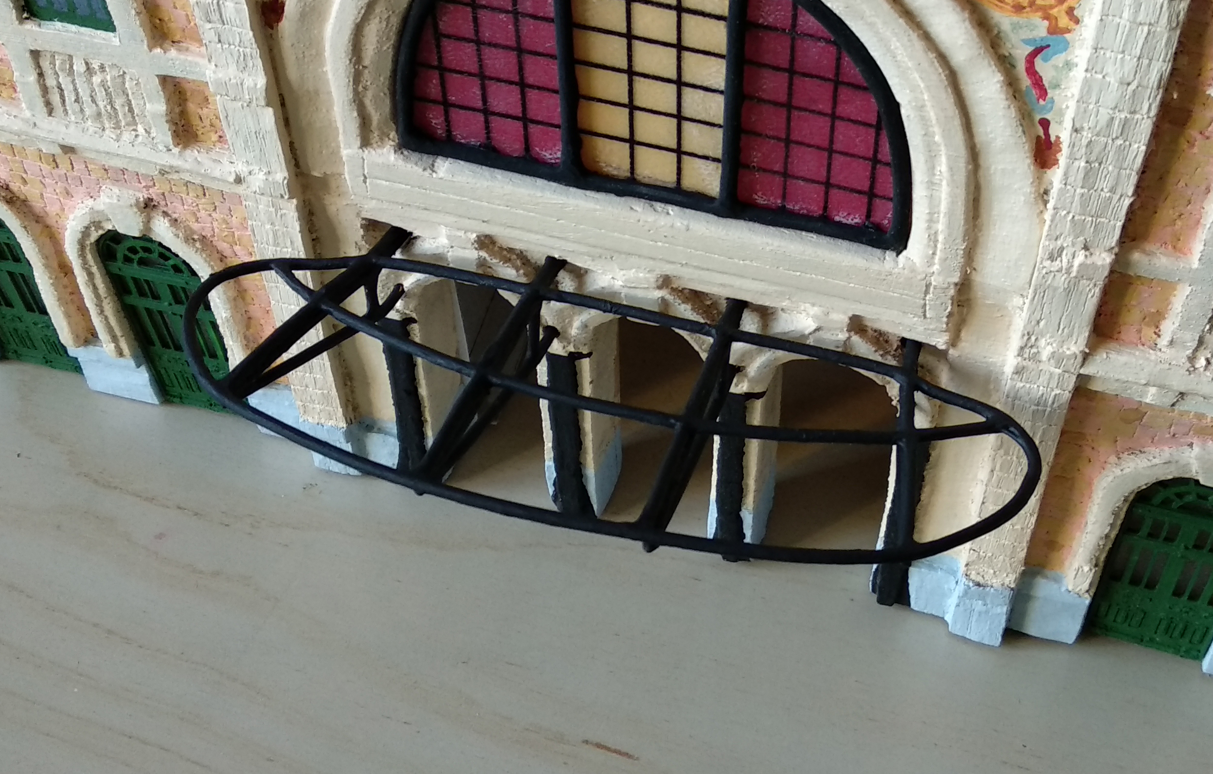

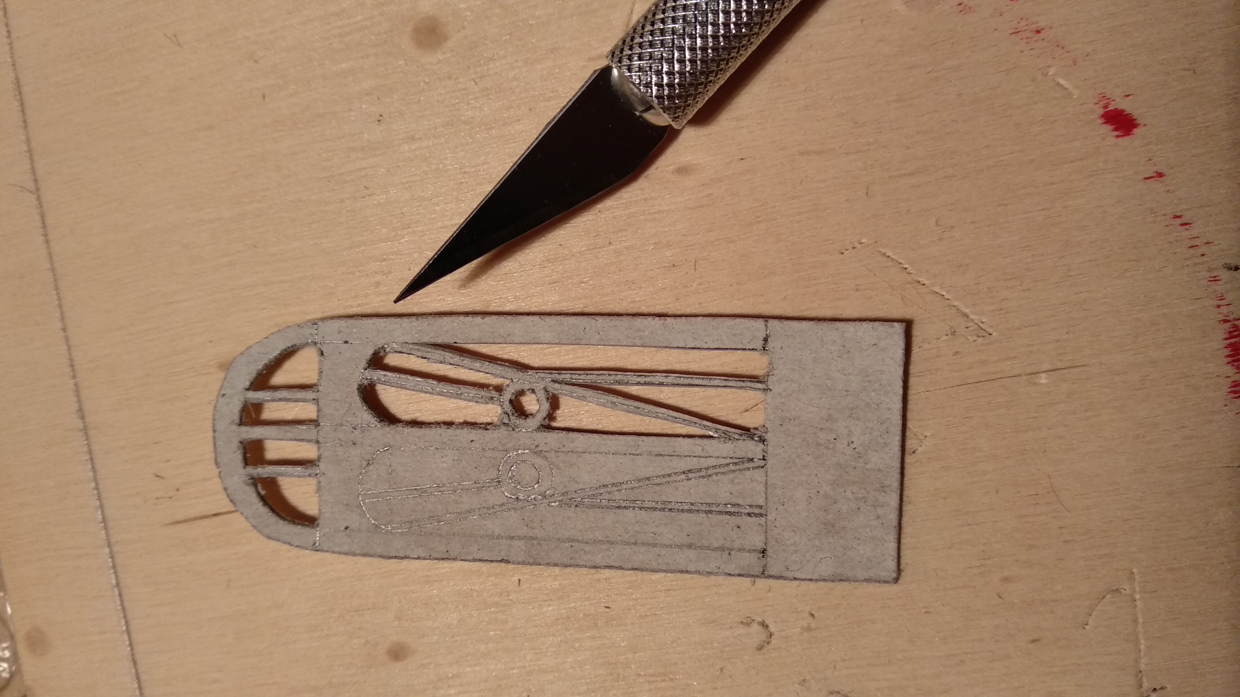

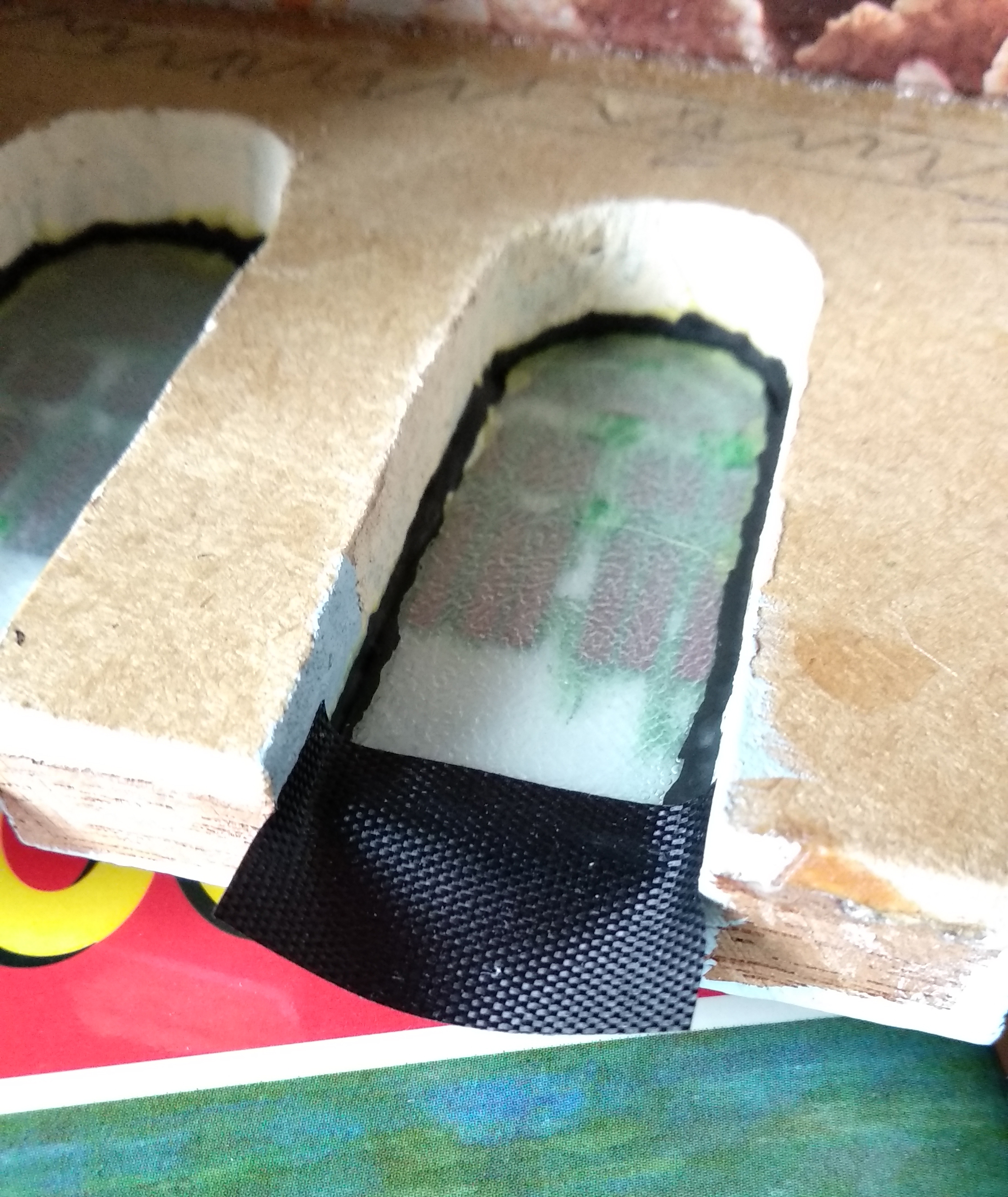

Ya hacía tiempo que, debido a la fragilidad que le suponía a la marquesina en su conjunto, había decidido que fuese lo último en instalar en el edificio, por ello, comencé con la tarea de instalar las puertas, aquellas puertas que había impreso en 3D ¿recordáis?, las que son de madera en el edificio original, y también las puertas de forja centrales, que aún no había construido, así que materializando, otra vez, el consejo de nuestro compañero (sí, el de las cajas de cereales, "Viflyse" al que, desde aquí, le doy mi más sincero agradecimiento por la idea), pues comencé a construirlas, pintarlas y a pegarles el "cristal" que les daría la resistencia y apariencia definitiva:
Tarea en puerta central de forja
Aspecto final tras el corte
El ajuste de las puertas no fue sencillo, ya que os recuerdo que la estructura principal del edificio está tallada a mano en madera y cada orificio de puerta es "de su padre y su madre" como se dice en mi tierra.
El pegamento lo pinté, posteriormente, de negro para impedir fugas de luz por las imperfecciones del ajuste, y les añadí un faldón en su parte inferior con el mismo motivo:
Eliminación fugas de luz

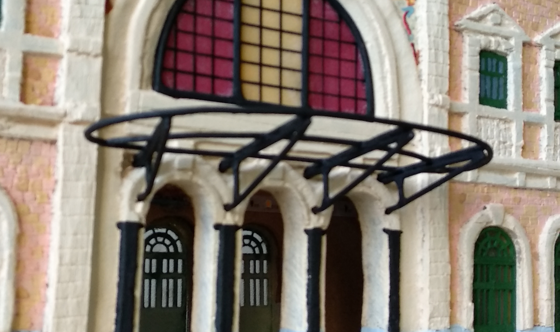

Los últimos pasos fueron, una vez pintada, la instalación primero del soporte de la marquesina y, a continuación, la cubierta de la misma.
Estructura de la marquesina (1)
Estructura de la marquesina (2)
Cubierta de la marquesina

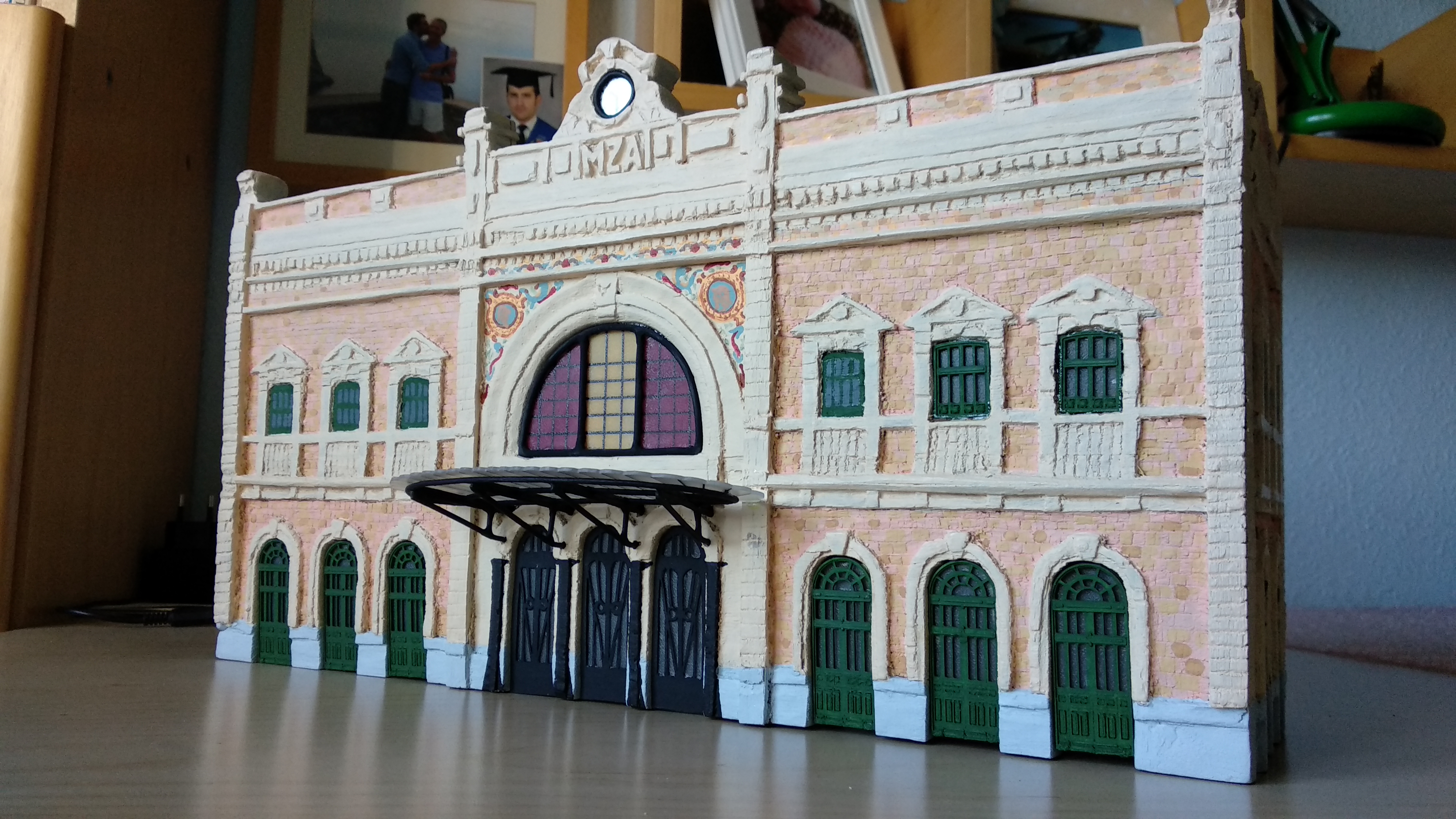

Y, antes de que finalice el día, como os he anunciado al principio, puedo ya mostraros algunas fotos del cuerpo central de la estación de Cartagena, casi terminada. Fotos dedicadas, principalmente al cartagenero "Icue"
Fachada principal
Fachada vías
Casi terminada

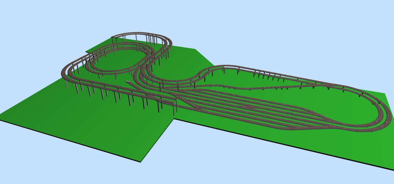

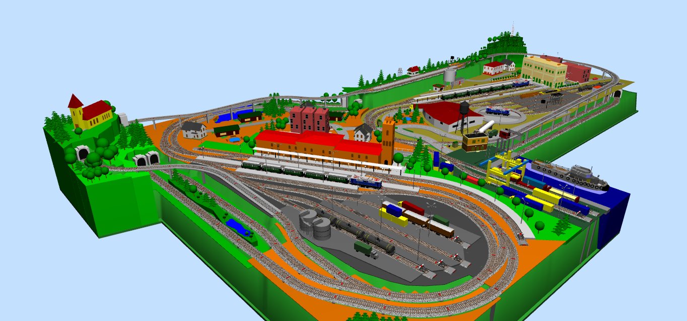

A parte del edificio de la Estación y de una posada, también le he dedicado un poco de atención al circuito de vías que, desde hace un par de meses, le titulo entre mis ficheros como "Final", a pesar de haber sufrido durante ese tiempo como diez o doce "mejoras". En cualquier caso, lo considero definitivo, y esto me ha animado a comenzar a comprar madera para comenzar a construir el bastidor de la maqueta, durante estas fiestas navideñas.
Vista 3D (1)

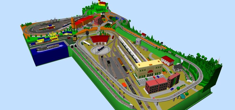

Quizá con un par de vistas más desde distintos ángulos, se pueda uno hacer mejor la idea de como quedaría la maqueta tras varios años más de dedicación. Siento que lo de adornar informaticamente mediante el programa SCARM no sea lo mío, ya que, a pesar de las muchas horas que le he dedicado, no ha quedado tan completo ni fiel a lo que, realmente, tengo en mente intentar conseguir.
Vista 3D (2)
Vista 3D (3)

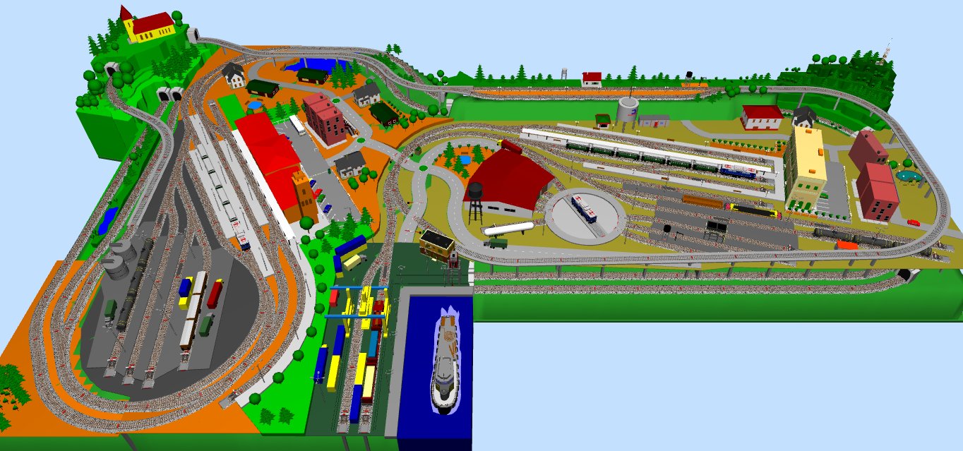

En esta última vista en tres dimensiones se puede apreciar la elipse de bajada/subida (según el sentido), el bucle de cambio de vía/sentido y la estación oculta.
Estación oculta
