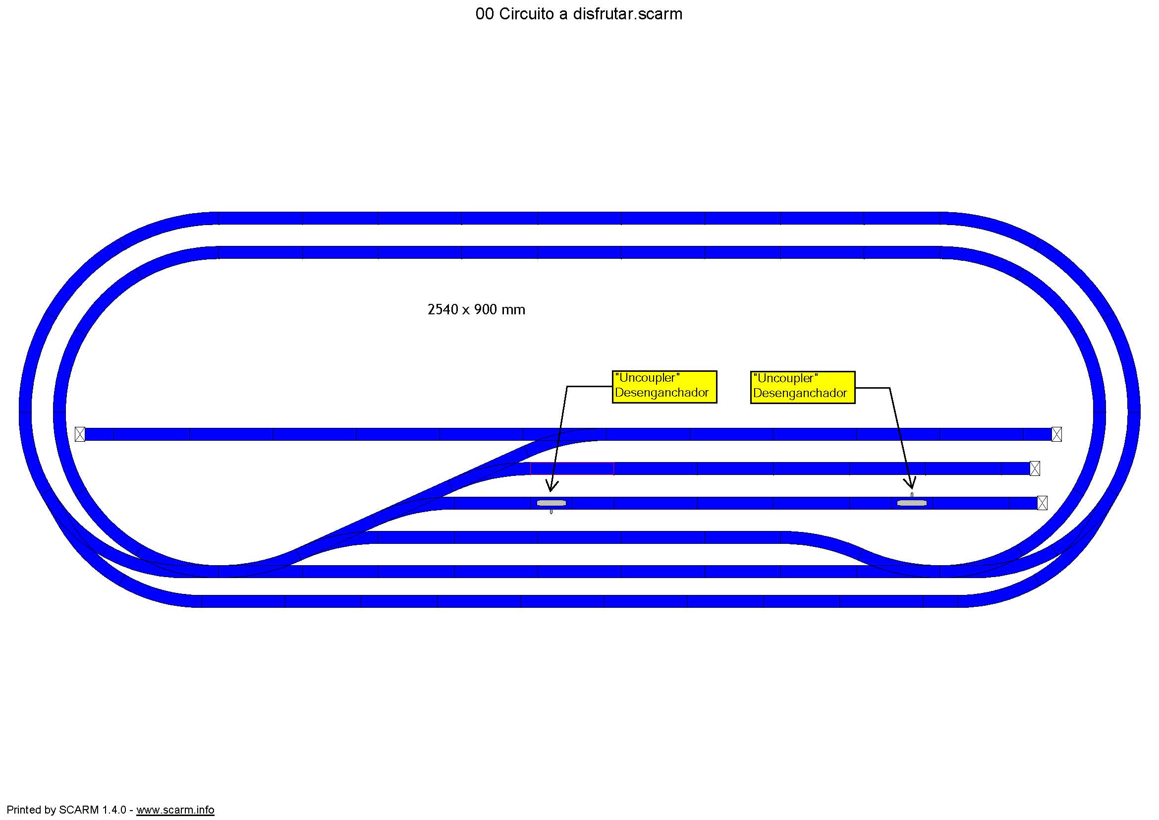

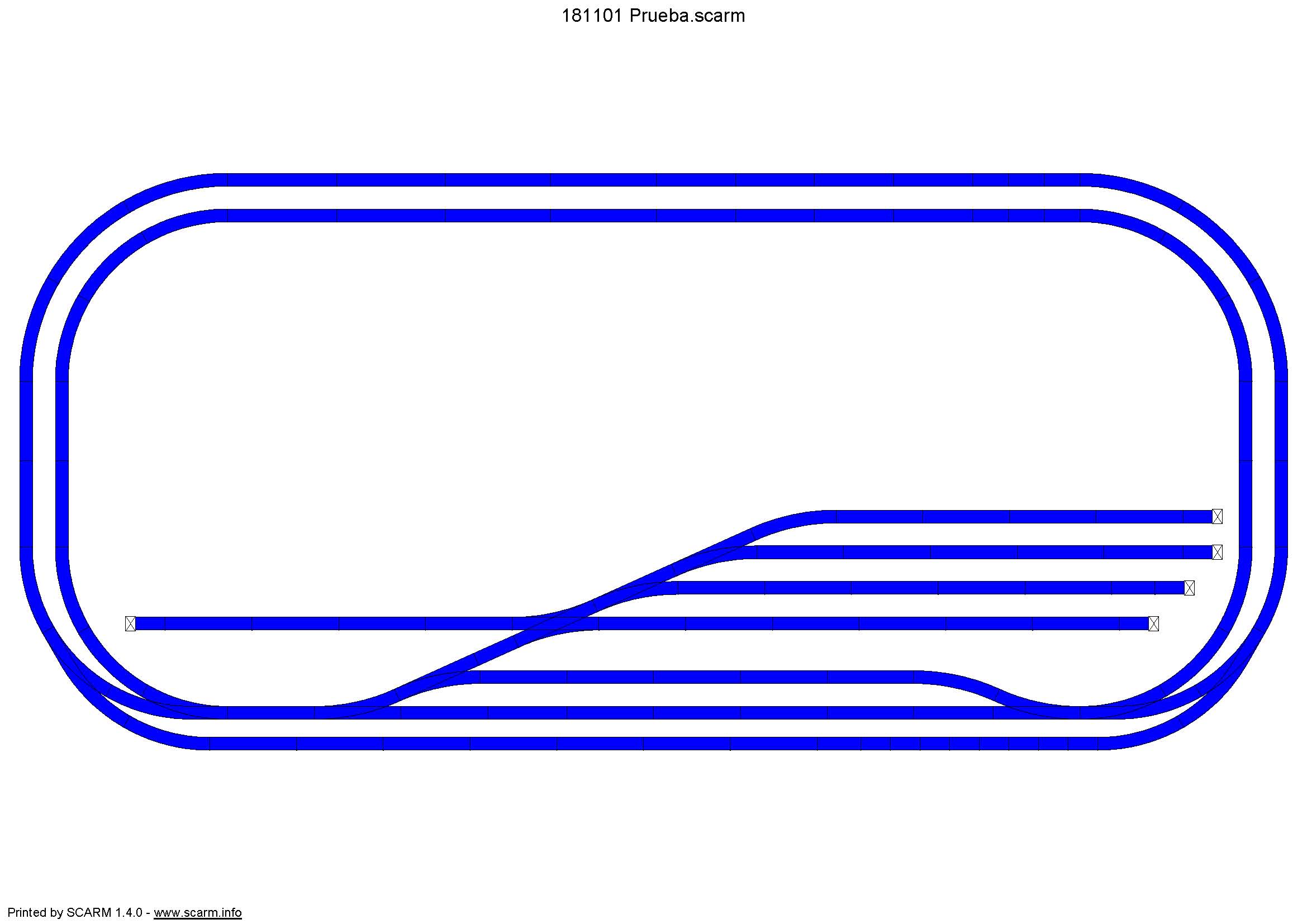

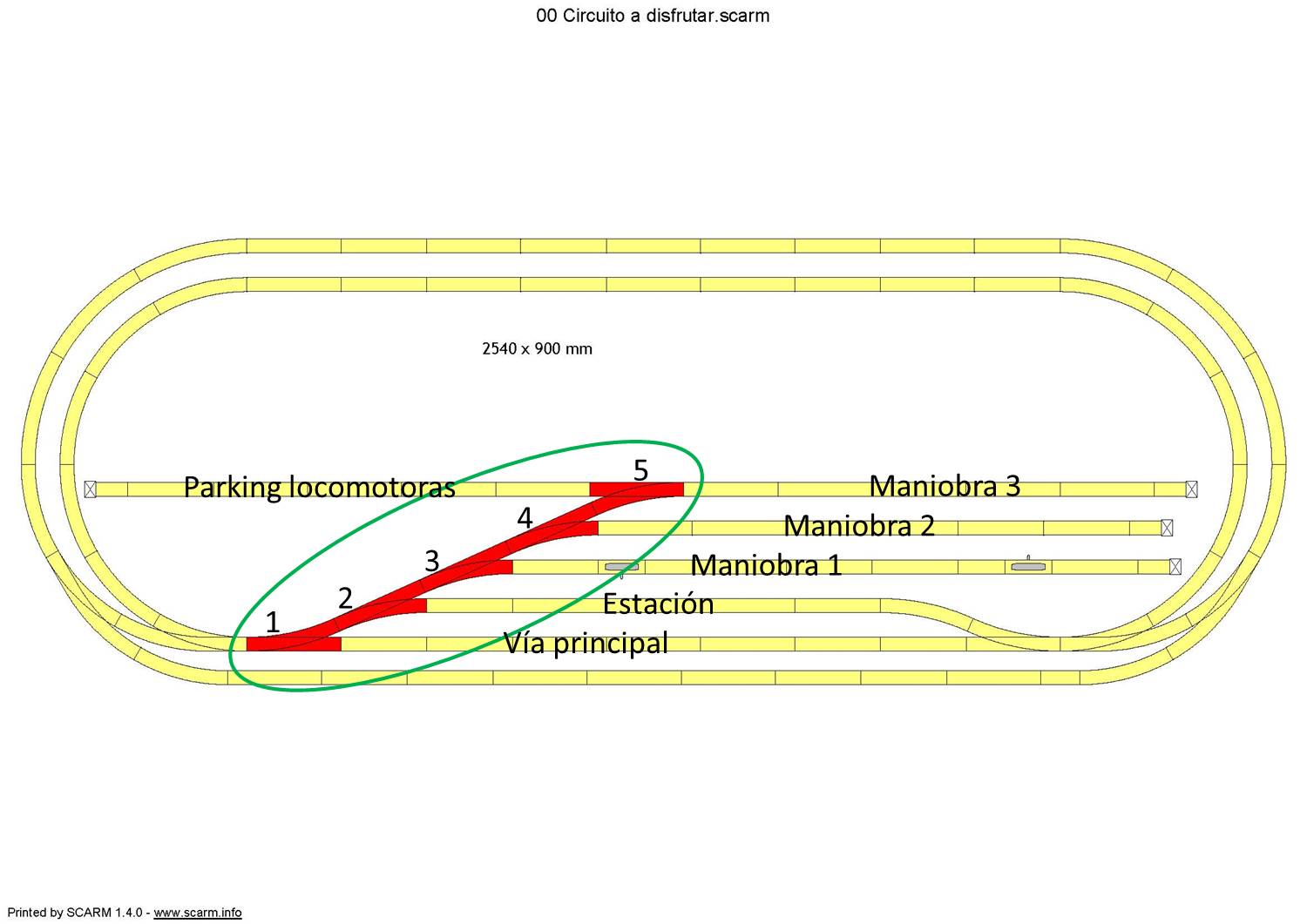

Pues, menuda alegría que me acabas de dar mfuentesll2, de momento sólo tengo cinco locomotoras y no me había atrevido a circularlas a la vez, en algún momento, leí que habría que contar con un consumo medio de un amperio por locomotora, y como mi transformador sólo proporciona dos, no había pasado de dos locomotoras circulando simultaneamente.
Aunque, de momento, sólo puedo montar algo así de humilde, por el poco material del que dispongo, cuando vuelva de Navidades, lo montaré y haré circular a "todo" mi material a la vez.
181101 Prueba.pdf
(138.48 KiB) 262 veces
Gracias, de nuevo, por tu comentario.

A ciencia cierta yo no puedo asegurar nada, pero en los encuentros de AMFT que hemos hecho con más de 8 máquinas simultáneamente funcionando con una Z21 tirábamos. Sobre el resto de centrales no puedo asegurar nada porque no las he usado. Aún así la central debería dar algo más de sí que 2 máquinas.
Por otro lado no acabo de ver del todo claro si tienes intención de tener material "nacional" en su gran mayoría el usar sistema Märklin te puede suponer alguna molestia en un futuro. Piensa que Electrotren ha dejado de hacer sus modelos para 3C, Mabar vende a parte los kits para transformar las máquinas de 2C a 3C.

De nuevo, debo darte las gracias por tus consejos pero, ya tome mi decisión y elegí 3C, también tengo que decir que me sorprendí al averiguar que el único proveedor era Marklin y lo que suponía a la hora de comprar material, no sólo por el precio, sino también por el vacío que existe en su producción con respecto al material español.
Me alegro de que Mabar facilite la conversión de su material nacional a 3C, no dudes de que, considerando esta posibilidad, más de una y más de dos locomotoras y sus correspondientes coches o vagones serán "RENFE" en mi inventario futuro.
Cuando haga las pruebas correspondientes que especificaba en mi anterior respuesta, informaré de los resultados.
Con respecto a mis dudas lanzadas junto a la que has tenido la amabilidad de responder, hay una sobre el aislamiento de los distintos boosters, que me preocupa más que otras y que, aunque no me vea obligado a utilizarlos, me gustaría resolver ya que desde pequeñito aprendí que no era "sano" conectar dos fuentes de alimentación (transformadores) en parelo:
"... no consigo entender cómo se aíslan entre sí en el trazado, ya que el mero corte de la vía sólo lo impediría hasta que pasase una locomotora y cortocicuitara con sus ruedas y su patín (en el caso 3C) los dos sectores de la vía"
Ahí la vuelvo a dejar otra vez, por si tengo respuesta.

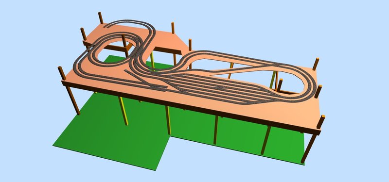

Los "monos" se refieren al bastidor del nivel inferior, el de la estación oculta. Las medidas aproximadas están en color rojo, y las coordenadas que aparecen están referidas al centro que está situado en el vértice superior izquierdo.
Bastidor nivel estación oculta.pdf
Bastidor nivel inferior, y medidas
(136.62 KiB) 259 veces

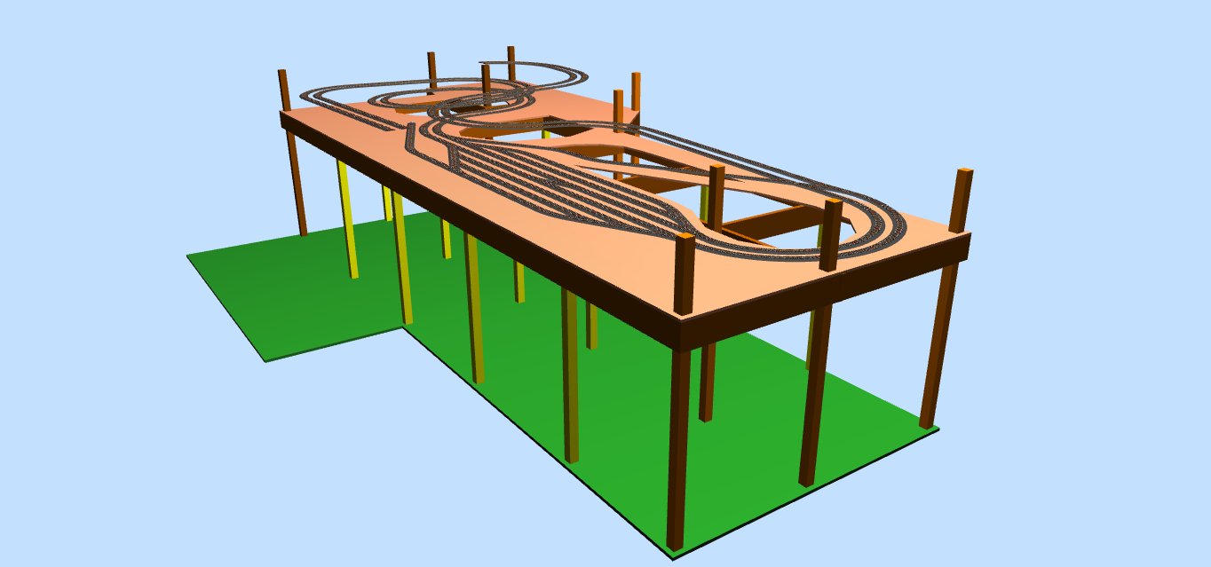

Aquí, a continuación, se puede apreciar una visión 3D. Los bloques grises son dos zapatas de hormigón de 500mm de altura que me veré obligado a integrar y sortear.
Nivel inferior, vista 3D
Voy a intentar trabajar en el fichero un poco para intentar hacerlo un poco más "friendly" y comprensible.

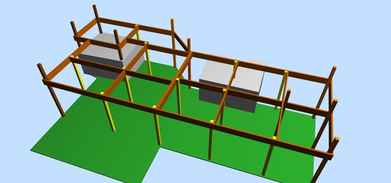

No sé si habré conseguido el objetivo de que se pueda apreciar un poco mejor la futura estructura, con el suelo del nivel inferior (estación oculta), y los orificios por los que se podrá acceder a fin de llevar a cabo reparaciones y rescates de posibles accidentes.

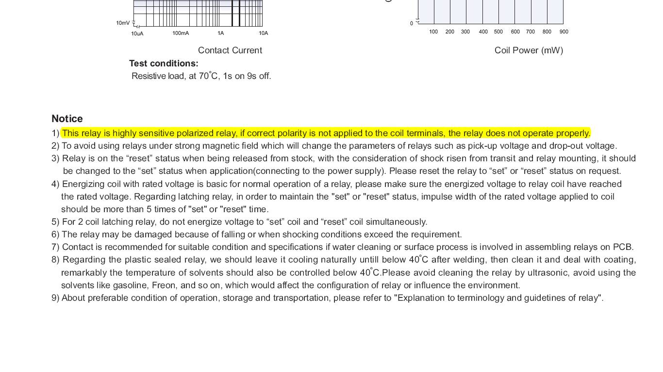

Tengo una duda que os agradecería que me resolvierais, por favor:

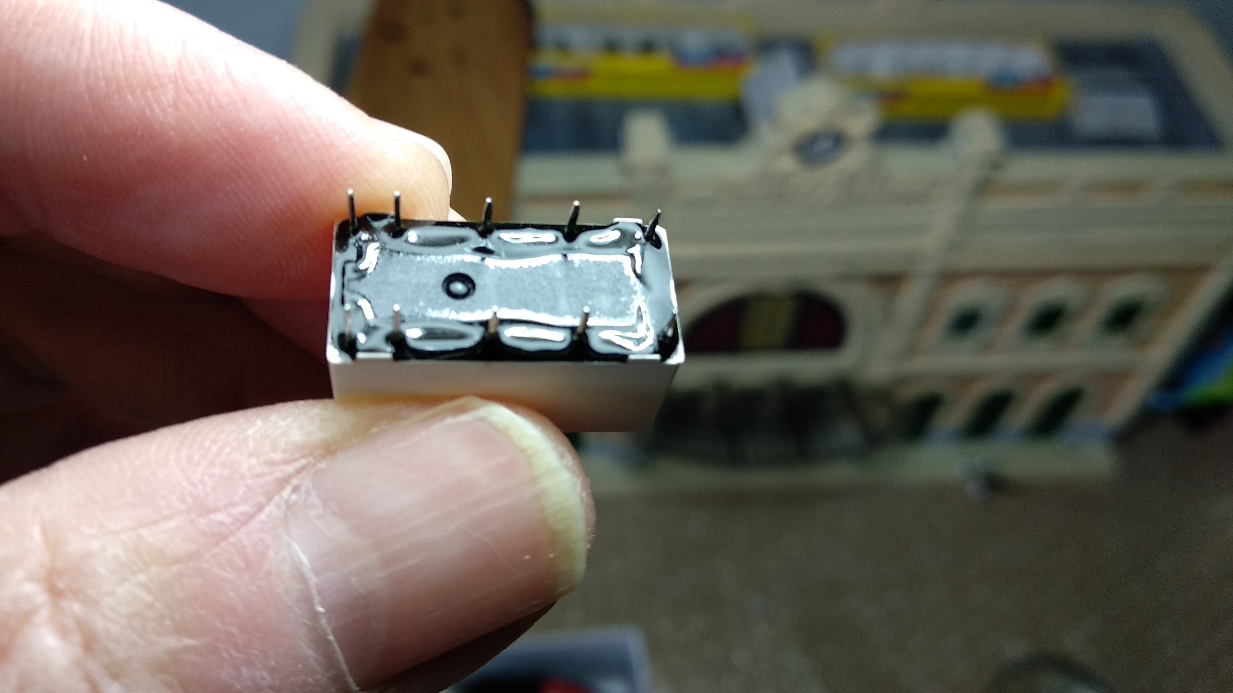

He conseguido unos relés biestables para utilizar en el panel de control de mi circuito "experimento" que os presenté, el pasado 12 de diciembre, en este hilo.
En realidad, ese circuito lo he modificado un poco para adaptarlo a los experimentos que quisiera llevar a cabo, a fin de adquirir un poco de experiencia, antes de abordar la construcción definitiva de la maqueta. Definitivamente, el mencionado circuito ha quedado así:
Circuito "experimento"
Pretendo utilizar los relés para las luces del panel de control que me proporcionarán la situación de las agujas de los diferentes desvíos.

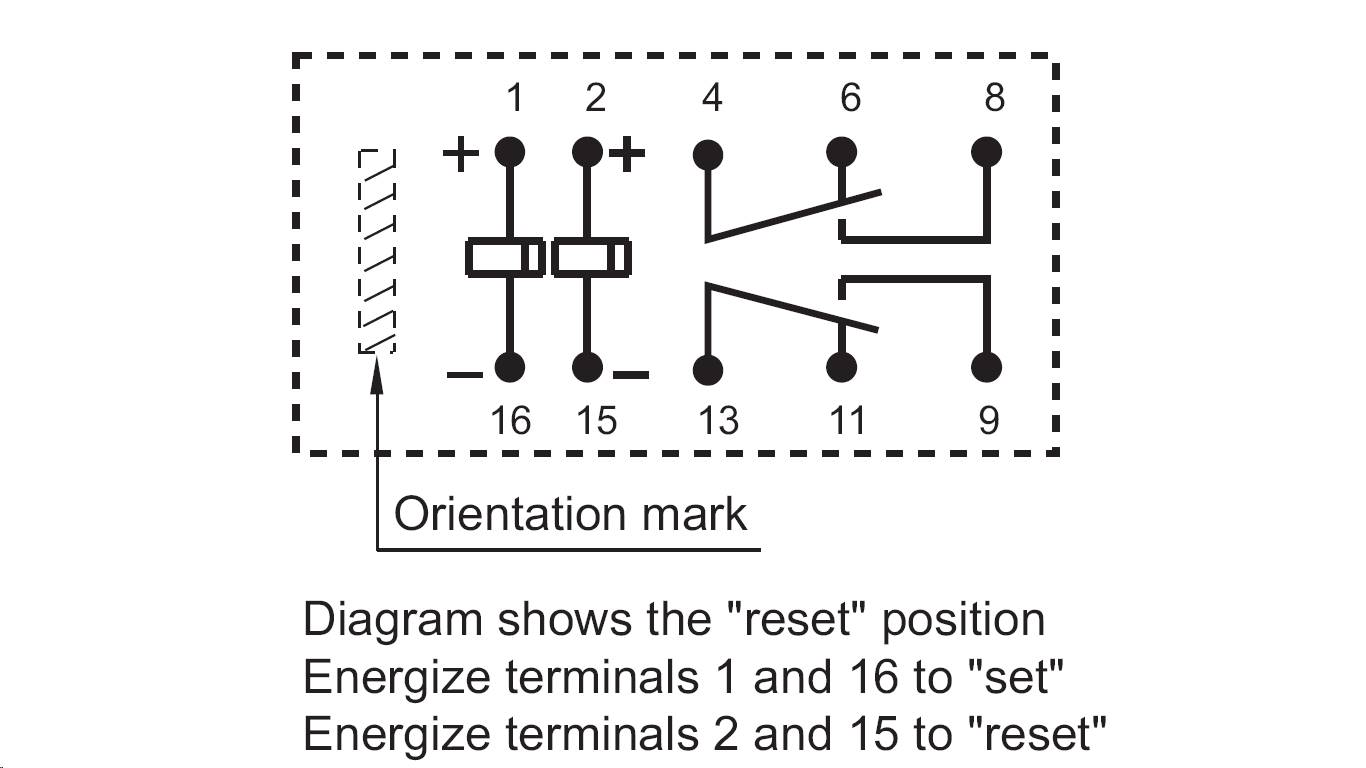

He leído la documentación que, sobre el relé, proporciona el fabricante y me he encontrado con la sorpresa de que la polaridad de las bobinas es importante en el correcto funcionamiento del susodicho relé. Cierto es que nunca había caído en mis manos un relé de estas características, y no se si le ocurre lo mismo a todos.
Nota polaridad del relé
Lo cierto es que, para identificar cual es el positivo, y cual el negativo de las bobinas, el fabricante publica este esquema en el que hace mención a una marca que, después, no aparece en la realidad, al menos igual. Os ilustro con imágenes que será mejor.
Conexiones según fabricante
Reverso del relé
Anverso del relé

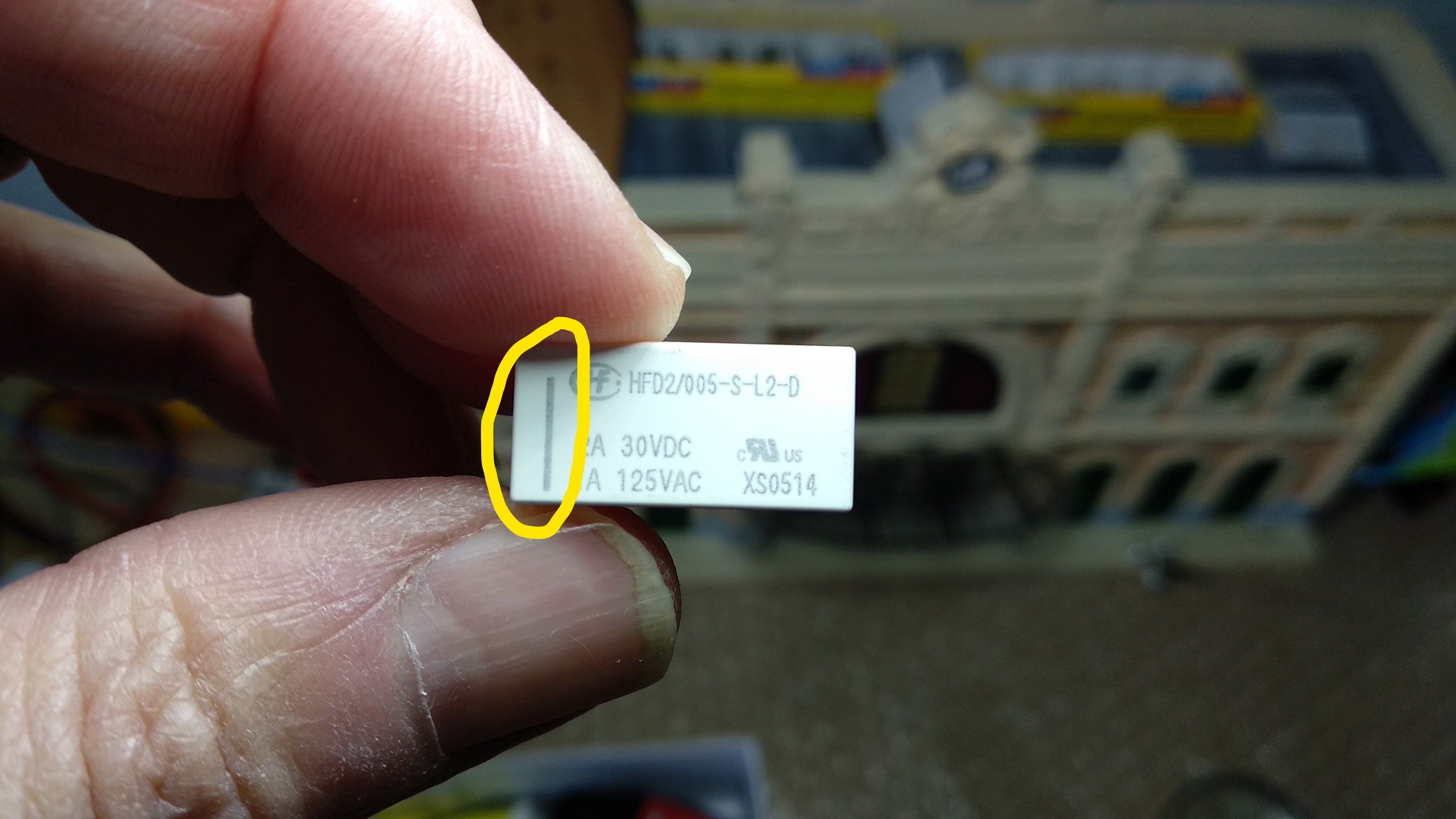

Quisiera creer que ésta, que rodeo en amarillo a continuación, es la marca, aunque yo la esperaba, sinceramente, por la parte inferior del relé viendo el esquema; pero por debajo no hay ninguna marca que yo pueda ver.
Marca en el relé
Si es esta marca, entiendo que para trasladar el esquema del fabricante a la realidad hay que mirar el relé desde la parte superior del mismo, como en la última fotografía. ¿Es correcto?
Y ésta era la pregunta. Si sois tan amables, no me gustaría comenzar mi experiencia eléctrica perjudicando a los relés, por muy baratos que hayan salido.

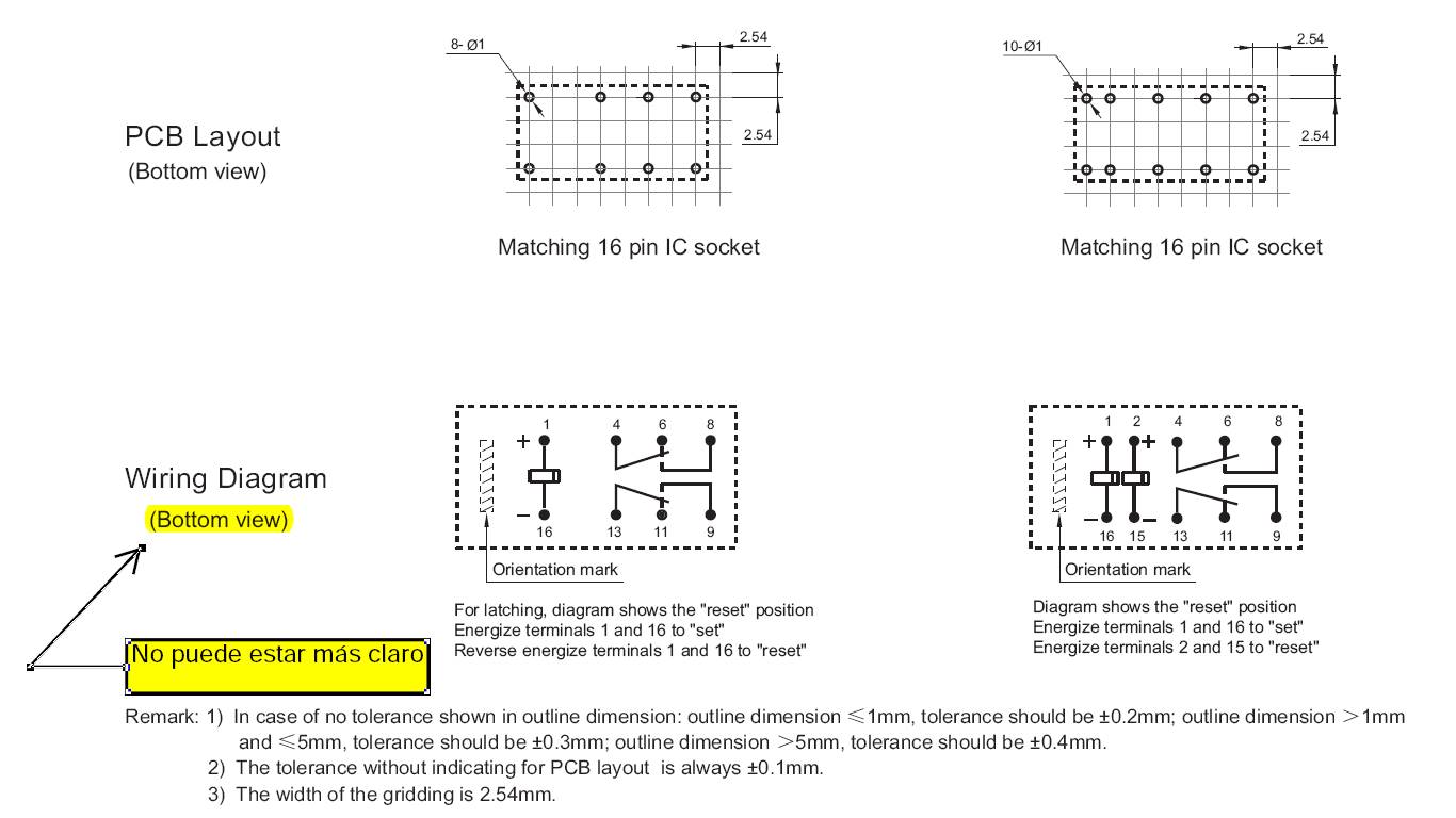

Nota 22 Ene 2019 18:57
Mensajes: 2273
Registrado: 21 Mar 2014 12:52
En la foto en que lo tienes "patas arriba", el positivo de las bobinas son los dos pines arriba a la izquierda y el negativo los pines de abajo a la izquierda.
Los dos pines del centro (abajo y arriba) son los comunes de los dos circuitos.
Los cuatro pines de la derecha son los de conmutación de un circuito (arriba) y otro (abajo)
Mirando el manual, al lado del esquema que has puesto aparece "bottom view", es decir "visto desde abajo".

GRACIAS MATAO POR ESTAR "SIEMPRE AHÍ", DÓNDE Y CUANDO NECESITAMOS AYUDA.
Me encelé con la "marca de orientación" y se me había pasado por completo el aviso del fabricante con respecto al sentido de la "vista" del esquema. Ya he probado los relés, y todo correcto.

Para escarnio propio y ejemplo público :lol: :
Hay que leerlo todo y no dejarse llevar por las prisas ni por la "emoción"

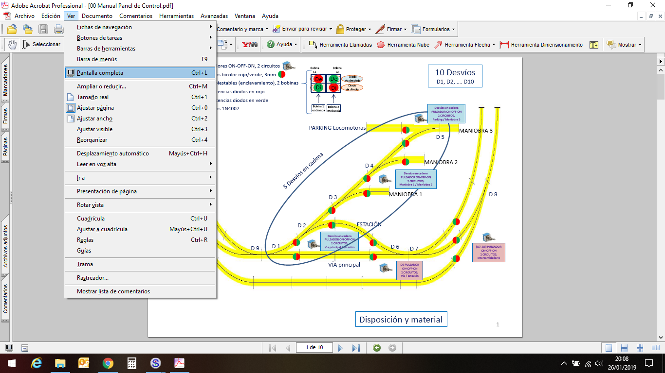

A ver si mañana me atrevo, y puedo publicar el circuito eléctrico de una cadena de desvíos que he preparado para ese recorrido "experimento" que quiero probar y explotar, antes de abordar el definitivo de mi maqueta, siguiendo la idea e instrucciones del número 2 (2013) de la revista Raylwaymania, y las enseñanzas obtenidas tras ponerme en contacto con Carlos Aisa, después de haber "buceado" en su maravilloso blog "Burghausen Bahn".
Siempre con la sana intención de que pueda ser analizado y comentado (para bien o para mal), por todo aquel que se tome la molestia ;), a ver si evito contratiempos y cortocircuitos indeseados :lol:

Ya tengo el esquema eléctrico preparado para poder presentarlo "a examen". No obstante, me gustaría resolver una duda que puede tener incidencia grave en el susodicho circuito:
La duda está relacionada con la polaridad (si es que se puede llamar así) de la corriente de alimentación del sistema 3C de Marklin.
1.- El 16 de julio de 2017, en el hilo "Conectar señales luminosas de tres aspectos" nuestros compañeros Fantito, OrBahn y El Matao expusieron y explicaron perfectamente una solución de un individuo alemán que resolvía fácil y económicamente la necesidad de identificar la posición de las agujas de un desvío, en un panel de control analógico:
http://k.f.geering.info/modellbahn/technik/weichenverdrahtung.htm
Aún a sabiendas de que la corriente digital no tiene positivo o negativo definido, si creo que tiene un "vivo" o "fase" y un "retorno" o "neutro", así que cuando vi el esquema del alemán y leí los comentarios de nuestros compañeros, interpreté que el "neutro" (o GND como dice el alemán) de los desvíos del sistema Marklin era su cable amarillo y los cables azules el "vivo", y como consecuencia, ya que en la documentación de los desvíos se indica que los cables azules se deben energizar con el marrón, deduje que el marrón de los carriles debía ser el "vivo". Hasta aquí, me daba lo mismo estar en lo cierto o estar equivocado porque, en cualquier caso, no iba a cambiar cables de posición, y si Marklin dice que el rojo al terminal "B" y el marrón al terminal "O", yo no iba a llevarle la contraria.
Y... aproximadamente, un año después:
2.- El 31 de octubre de 2018, en el hilo "Lenz LV100 booster terminales J y K", nuestro compañero Fantito dejó claro que existe una gran diferencia entre DCC y Motorola, y nos ilustra sobre la importancia vital de no cambiar de posición los cables en Motorola y, a continuación, dice: 'J es el carril "Masa" de referencia y es el carril común (J de Juntao) y el carril K es el positivo o el que se usa para hacer el corte para las detecciones (K de Kortao)'. Resumiendo, el marrón de Marklin el "vivo" y el rojo el "neutro", :D lo que yo decía.
Me invadió una tranquilidad y una paz muy gratificante, ...que me ha durado poco ;) :? porque, como ya he comentado en alguna ocasión, mis desvíos los controlaré analógicamente y con DC, y ha llegado el momento de experimentar con ellos. Así que, dado el precio que tiene todo, más me vale estar seguro de dónde enchufo el positivo (+16v), si en el cable amarillo o en los azules, o es indiferente.
¿Seríais tan amables de sacarme de esta duda que me impide seguir hacia delante?

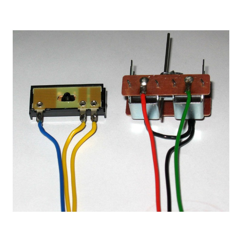

El amarillo de los desvíos no es que sea la "masa" o el "neutro" (términos que se aplican a la fuente de alimentación, es que es el "común" (término que se aplica a los equipos que necesitan una fuente de alimentación).
Los desvíos de bobina doble, como su nombre indica, lo que tienen son dos bobinas que se activan una u otra y entonces una pieza de hierro es atraída por el campo magnético formado a la bobina que está activa. este movimiento se transmite de una forma u otra para cambiar la posición de los espadines de la aguja.
Para activar una bobina hay que darle corriente entre sus dos polos, se necesitarían 4 hilos, dos para una bobina y dos para otra, pero podemos ahorrar uno uniendo un polo de una de las bobinas y otro de la otra (esto está claro en los motores Peco, lo primero que tienes que hacer es unir un polo de cada bobina) , estos polos unidos se lleva a través de un sólo cable (el amarillo) a la fuente de alimentación y se conectan permanentemente, así, cuando a través de un pulsador demos corriente al otro polo de una bobina, este generará un campo magnético que activará mecánicamente la aguja.
Ejemplo de cableado de un motor de bobina doble Peco, el cable negro es el común (amarillo en Marklin) y los rojo y verde son los específicos (azules ambos en Marklin) El conmutador a la izquierda se puede utilizar para polarizar el corazón (inútil en Marklin) o para señalización.
Como te he dicho, en los sistemas Marklin analógicos, hay dos transformadores que tienen unido uno de los polos (Polo O o marrón) el otro polo de uno de los transformadores va a la toma L amarilla y da corriente alterna de voltaje constante (16V AC) para agujas, iluminación y en general servicios auxiliares, por ejemplo accionamiento de vías de desenganche). el otro transformador, su polo que no está conectado a la toma O, la toma B, pasa por el mando del regulador y da una corriente alterna variable según la posición de dicho regulador, es lo que permite variar la velocidad de las locomotoras.
Y nos pasamos a digital y la cosa se complica. (un poco)

Visto lo visto y entendido lo expuesto, ahora si me atrevo a colgar el esquema eléctrico que pretendo seguir, principalmente, para manejar una serie de desvíos encadenados con la menor complicación, en cuanto a interruptores, y por ende mayor seguridad en la operación.
Se trata de este conjunto de desvíos de mi circuito de experimentos que, para mayor sencillez y seguridad, quiero que se muevan en cadena, todos a la vez, al accionar el interruptor de balancín correspondiente, según se quiera abrir el acceso a la vía principal, a la estación, a cualquiera de las vías de maniobra o al parking de locomotoras:
Cadena de desvíos
La primera página del "pdf", que os adjunto a continuación, es un boceto de la parte del panel de control en dónde se manejará la cadena de desvíos. Aprovecho para plasmar los elementos que necesitaré. Como podréis ver, no solo intento manejar los desvíos sino, también, las luces (diodos bicolor) que me permitirán conocer, en todo momento, el estado de los mencionados desvíos, o mejor dicho el estado en el que deberían estar los desvíos tras mis inputs a través del panel de control. No he querido utilizar el sistema mostrado por el individuo alemán que mencioné ayer (con ese sistema si se conoce realmente la posición de las agujas) porque no quiero darle pie a las bobinas de los desvíos a que se calienten lo más mínimo, se deformen esas piececitas de plástico de las que se quejan muchos usuarios de desvíos Marklin, y éstos dejen de funcionar.
La segunda página es el esquema propiamente dicho, con las dos fuentes de alimentación (desvíos "16v" y diodos bicolor "3.3v").
Las seis siguientes páginas se corresponden a cada uno de los estados en los que se puede encontrar el circuito, en base al pulsador que se acciones. Estos gráficos me han resultado muy intuitivos y útiles para comprobar que no había metido la "gamba", aunque esto último lo tendréis que asegurar los técnicos.
Y, por último, las dos páginas finales son meros planes de como pienso denominar a cada uno de los cables para no liarme demasiado.
Os recomiendo que para ver el "pdf" os lo descarguéis y lo veáis a pantalla completa:
...de esta forma podréis pasar página con el cursor o el ratón. Si elegís verlo a través de vuestro navegador, sólo se apreciarán bien los cambios de pulsadores y la correspondiente energización de las distintas zonas del circuito, si utilizáis las teclas del cursor "derecha e izquierda".
NOTA DEL AUTOR: El circuito electrónico que figura explicado y comprobado en el siguiente "pdf", ha sufrido un "upgrade" en la página 6 de este hilo (02 de diciembre de 2019).
00 Manual Panel de Control.pdf
Esquema eléctrico del control de la cadena de desvíos y luces de control en el panel
(787.07 KiB) 257 veces
Si está todo correcto, sería muy gratificante que le fuese de utilidad a alguien más, en el futuro.

En una lectura rápida lo encuentro correcto.
Sólo dos apreciaciones:
1) Maniobra 2 y Parking veo que son indistinguibles tanto por la posición de las agujas como de la señalización.
2) No sé que interruptores quieres utilizar, yo pondría "con retorno al centro" como estos

No es que haya puesto una "trampa", ni mucho menos Matao :lol: pero me siento alagado de que hayas encontrado ese detalle. Efectivamente, "Maniobra 2" es idéntico a "Parking", pero no he querido ahorrarme un conmutador cuando, en realidad, necesitaré muchos más conmutadores cuando los destine al panel de control definitivo de la futura maqueta, y en cuanto al trabajo y cableado, tengo previsto sencillamente duplicar el conmutador en el propio panel. así es que prefiero tener un conmutador específico para esa selección que no uno sólo para dos selecciones distintas (Maniobra 1 / Maniobra 2 y Maniobra 3/ Parking), que sería irreal y crearía confusión, ¿no crees?
Con respecto al segundo de tus comentarios, es correcto, el interruptor será lo que yo he llamado un ON-OFF-ON (es decir 3 posiciones), pulsador (es decir con retorno automático al centro, OFF), y dos circuitos (uno los desvíos y otro las luces de estado de estos últimos). Perdonadme por mi léxico nada profesional. Y agradezco toda aclaración...
...por nimia que pueda parecer,
cuando cortocircuitos queremos precaver ;) .
