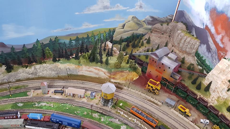

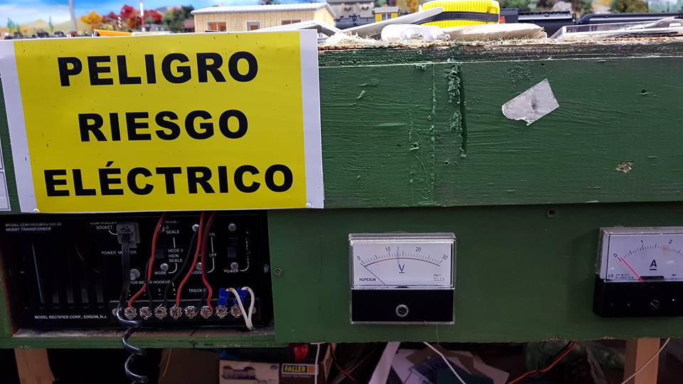

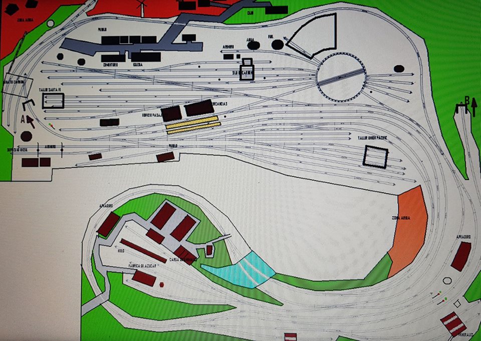

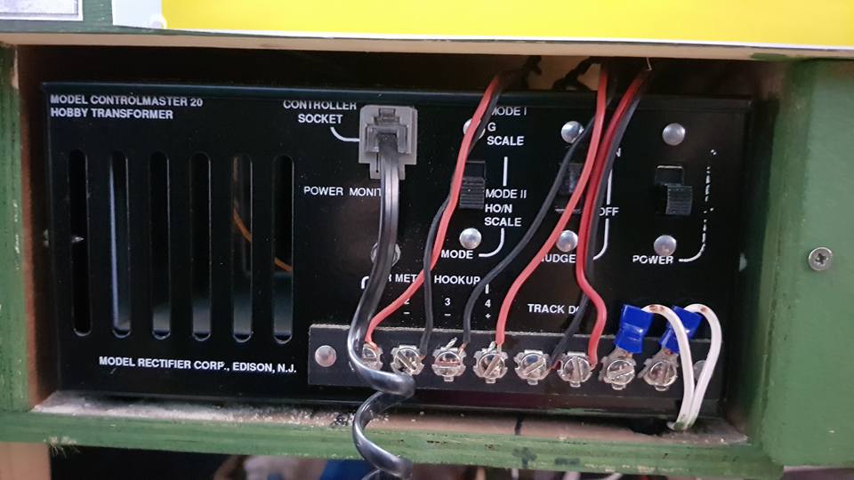

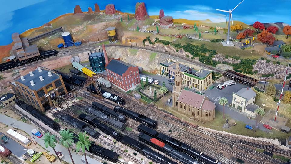

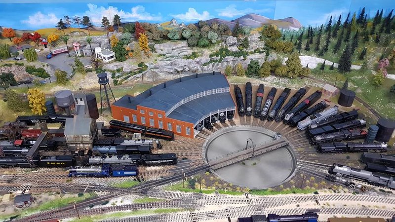

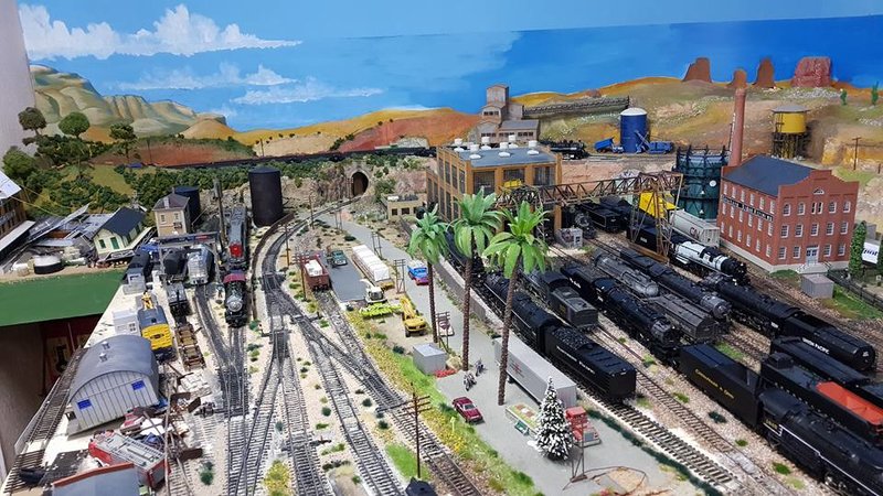

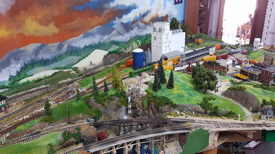

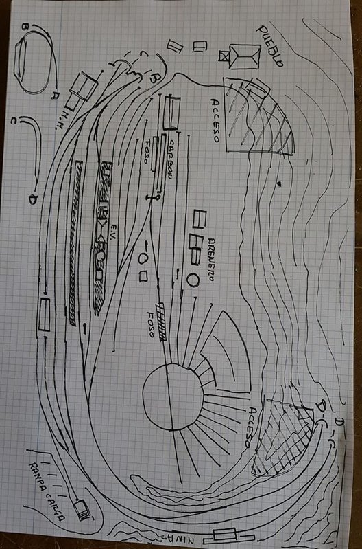

veras dos tuneles uno denominado A y otro B estan unidos en una estacion oculta de siete vias con dector por infrarojos de ocupacion de via y que corta automaricamente la corriente en esa via cuando llega un tren.
Lo prometido .

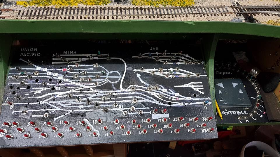

Te mando unas fotos generales de la maqueta , la primera la del cuadro de mandos se ve que paso por varias etapas y estan las lineas realizadas a mano .hay huecos de haber ocupado elementos electricos , los interuptores de la parte baja son los de los desvios y los demas dan corriente a las vias . la parte derecha es lo que afecta al deposito de maquinas, esta pendiente de realizar una mas definitiva , tambien incluyo fotos de la fuente de alimentacion que es muy buena y ademas autoprotegida y en la ultima foto un plano que ya tiene ciertas correcciones hechas pero basicamente es asi.
Si quieres saber mas , sin problemas , encantado de hablar de mi maqueta y presentar fotos de lo que quieras . Saludos
Jose

el plano no esta a escala , tiene 5.50 metros de largo y 4 de ancho , salvo la linea a la mina que esta a otro nivel con una rampa de 2% el resto de la maqueta esta toda a nivel 0.
Jose

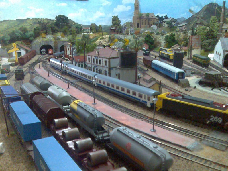

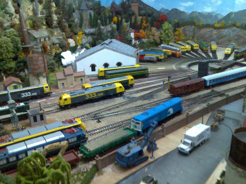

Ese espacio que tienes es el de mi maqueta renfe que desmonte y la verdad me dio mucho juego , te dejo dos fotos que ya puse anteriormente.

Con respecto al panel de control, tengo una pregunta que me atormentaba desde hace tiempo, después de leer tantos hilos, pero que no me atrevía a preguntar por vergüenza, parecía tan obvio (no para mí) que no quería parecer más ignorante aún de lo que soy: ¿Por qué ponéis interruptores para cortar la energía en determinados tramos de vías? Y, ya que estamos “desatados” ¿qué tipo de interruptores se necesitan para los desvíos?:
1. ¿Son pulsadores o interruptores?
2. ¿De dos o tres posiciones?
3. ¿De un o de dos circuitos?
4. ¿Dependen del fabricante de los desvíos? El mío es Marklin.
Un cordial saludo,
Chema

Hola Rubio:
Intentare responder a tus preguntas .
Primero decirte que para mi desgracia a nivel ferroviario nunca estube en EEUU , mi aficion a este ferrocarril viene de pequeño que me regalaron un libro de trenes americanos y ya sabes de pequeño todo es querer saber y una cosa lleva a otra y buscas informacion etc. y cuando te das cuenta este mundo te absorbe .
La playa de vias que yo tengo fue diseñada para trenes de cierta longitud , sacrificando vias para ganar longitud, hoy en dia no lo haria asi.
Mi maqueta es analogica , entonces se utilizan los interruptores para estacionar locomotoras en determinadas vias o partes de via , y mientras se mueven otros trenes , principalmente en la zona de deposito de maquinas , donde cada interruptor corta un tramo de via para cada locomotora , pudiendo una via tener asta tres interruptores , mas yo no aconsejo , se hace practicamente inmaniobrable .
para los desvios se pueden utilizar pulsadores o interruptores de impulso , yo utilizo interruptores de tres posiciones , pero que permanece siempre en posicion central . es como si tubieses dos pulsadores con un solo mando . Desconozco los devios marklin pero me imagino que son de bobina de descarga , para esos necesitas dos pulsadores o un interruptor con tres posiciones y un circuito .
Tu no te cortes en preguntar que en lo que pueda yo te ayudo , pero como dije en otro comentario hay aqui profesionales de la materia que quizas te aporten otras ideas o soluciones , siempre esta bien consultar varias ideas y luego tu decides y por supuesto , DISFRUTA ,que esto da muchos momentos de relax y alegria , tambien algun disgusto.
Saludos desde Galicia
Jose
