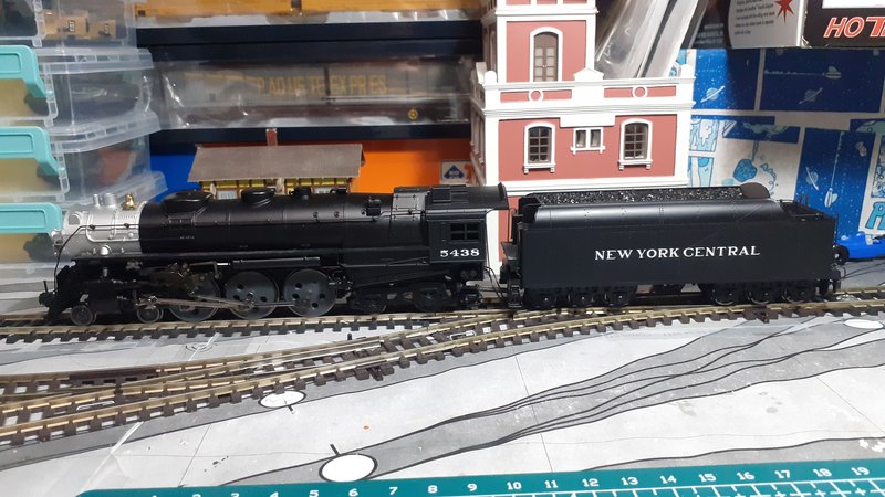

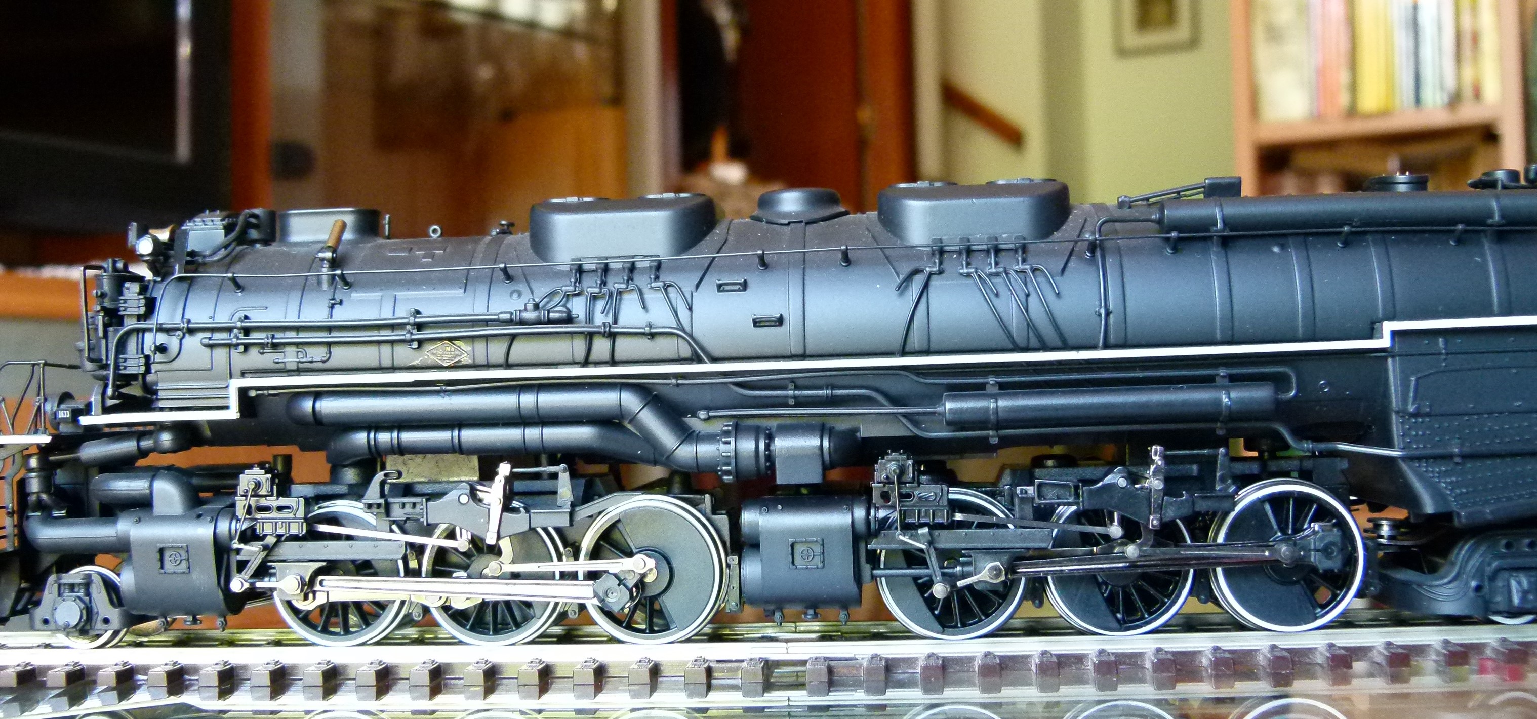

Mi última vaporisa americana por el momento. De Rivarossi. Antiguo molde pero ya con conector para digitalizar y ruedas de pestaña reducida. Funcionamiento suave y silencioso. Correcta a muy bajas velocidades.
Nota 18 Mar 2024 22:16
Mensajes: 4612
Nota 19 Mar 2024 08:36
Mensajes: 3616
Registrado: 27 Ene 2011 19:20
Me gusta la vaporosa. RIVAROSSI no trabaja nada mal sus modelos. Yo lo único que tengo de RIVAROSSI en lo que se refiere a material USA es la ALLEGHENY, un buén modelo.
Saludos desde ELS MONJOS.
Nota 19 Mar 2024 11:23
Mensajes: 4612
Esta que pones tu es otro nivel Mikelet. En este caso si que hicieron un molde nuevo y si te fijas verás que prácticamente todas las tuberías son postizos y no están en el molde base. En cambio en mi Hudson muchas están en la matriz principal perdiendo algo de finura el detalle, pero con todo no es mal modelo. Me gustó que tiene ruedas de llantas llenas perforadas en lugar de radios como otra hudson de BLI que tengo (también del NYC). Ahora tengo que buscarles unos coches del NYC porque de esta compañía no tengo material remolcado de pasajeros. También tengo que digitalizarla, aun no la he abierto, pero creo que lleva un conector de 8 pines. Creo que esta fue de las primeras Rivarossi americanas con conector.

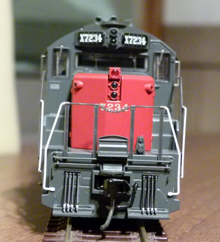

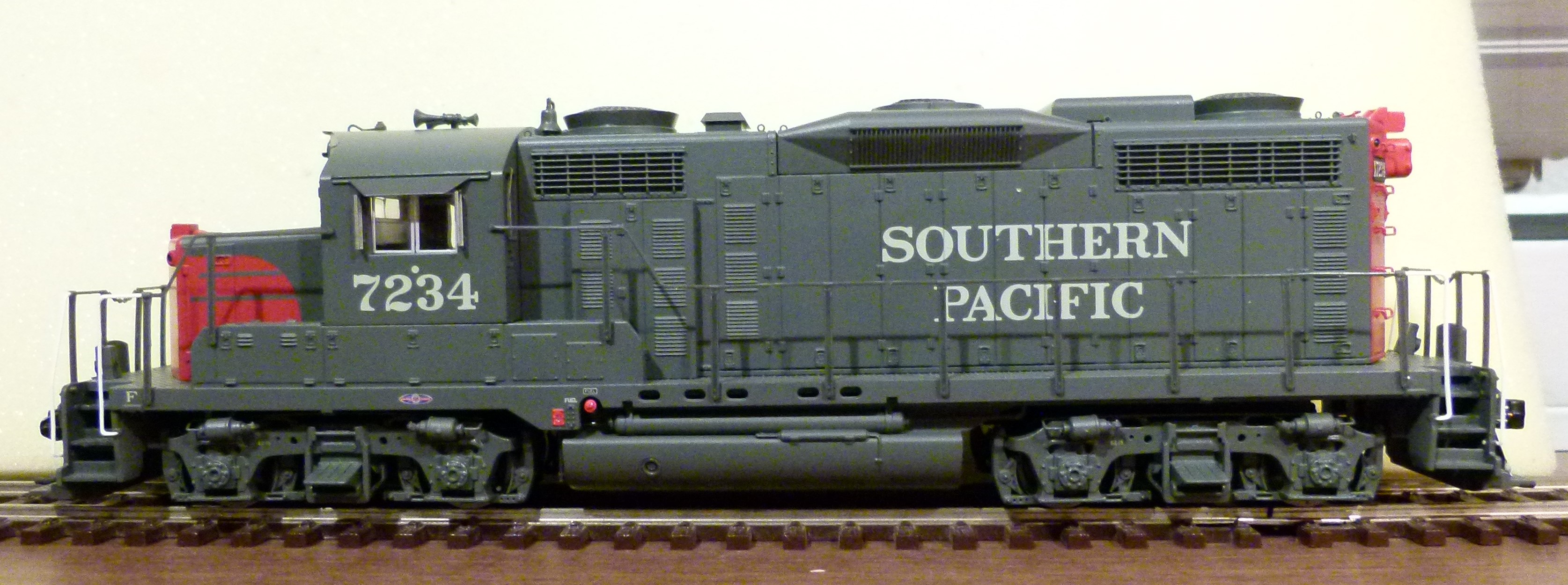

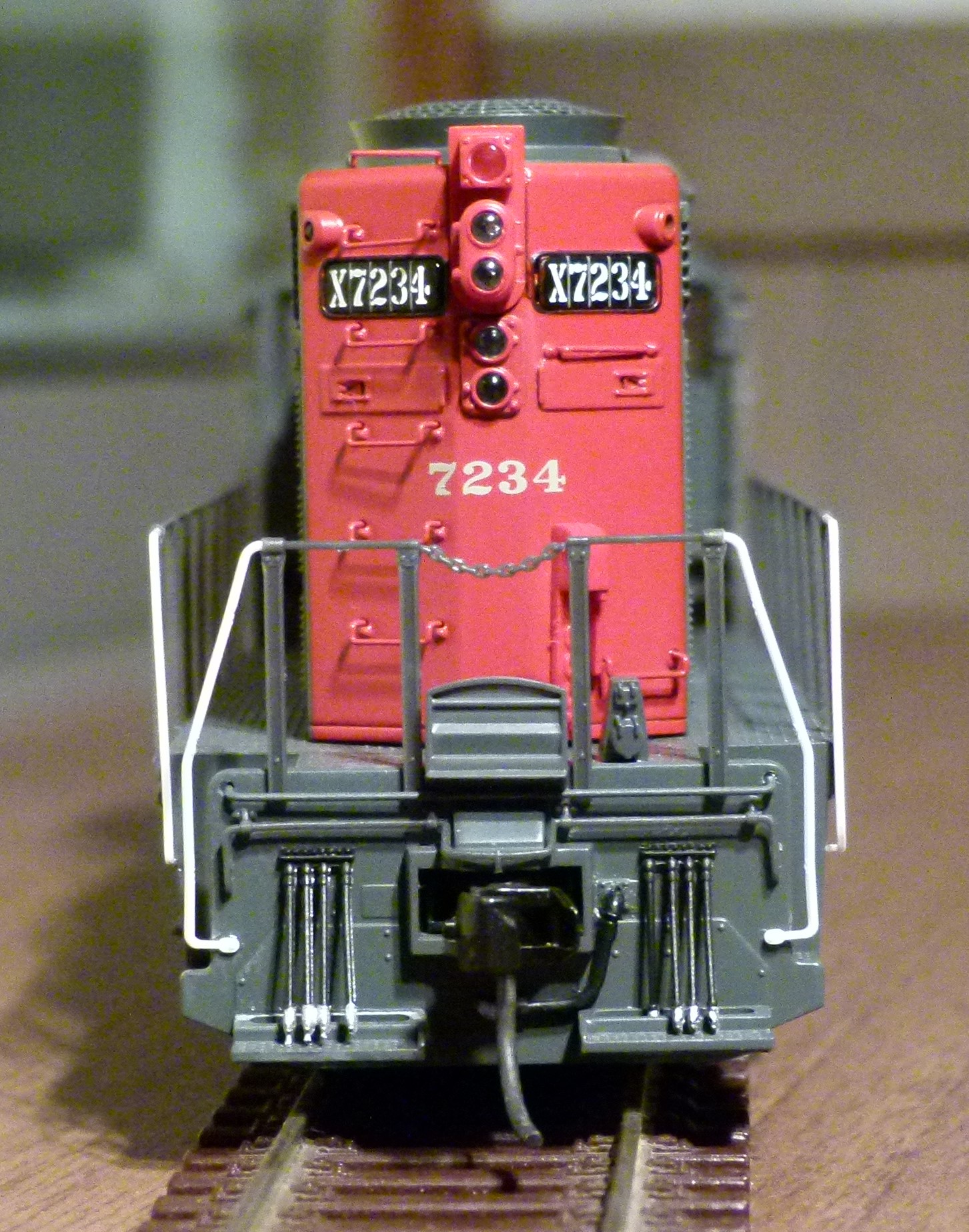

Adquirida en MODELISMO ROCAFORT. Diesel EMD GP20; fabricante BROADWAY LIMITED; digital y sonido.
Saludos desde ELS MONJOS,

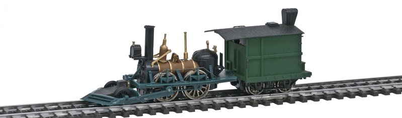

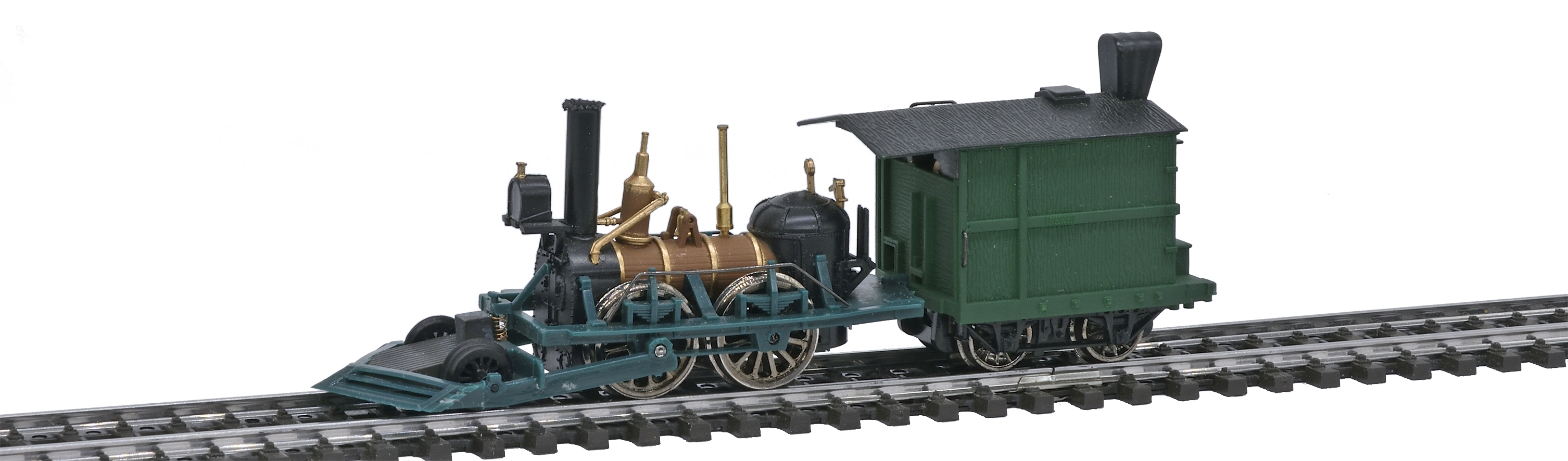

Para empezar, una locomotora que encuentro curiosa: la “The John Bull” de la compañía Camden & Amboy (C&A), fabricada por Bachmann.
“The John Bull” de la Camden & Amboy. Bachmann 41-525.

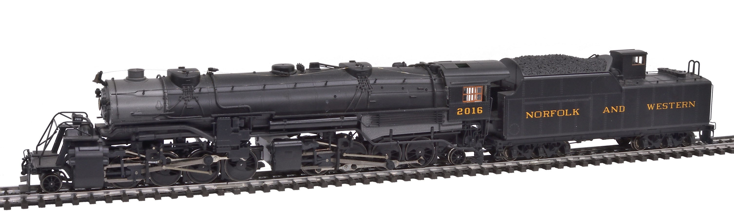

A continuación una unidad más del estilo de este hilo: la Y3 de la Norfolk & Western Railway, fabricada por Roco en 1995.
Y3 de la Norfolk & Western Railway. Roco 63350.

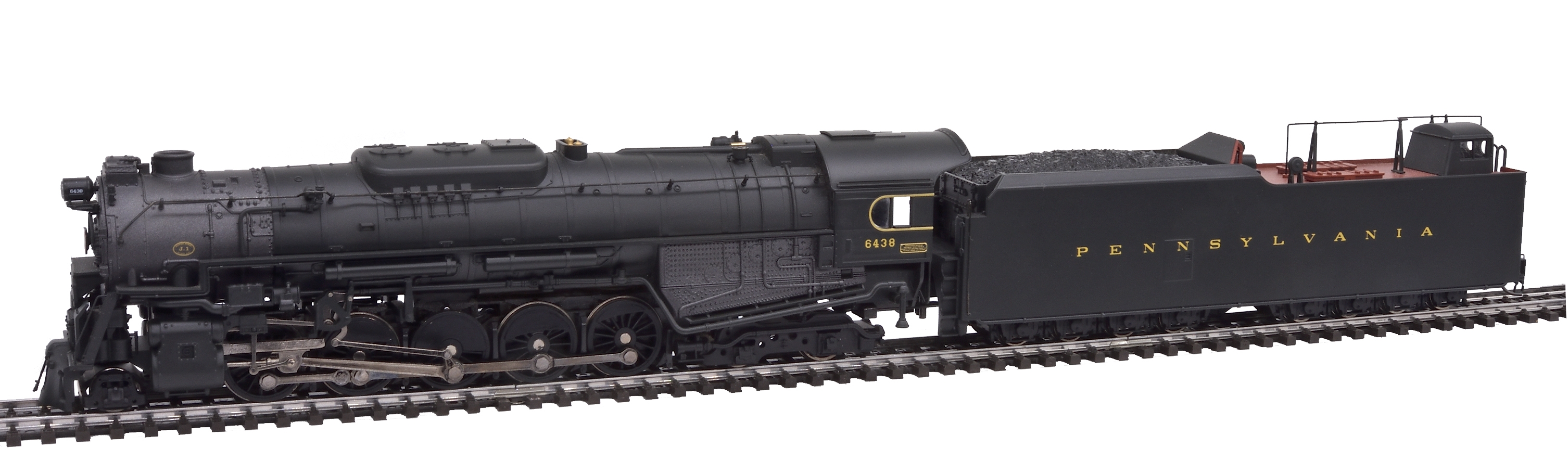

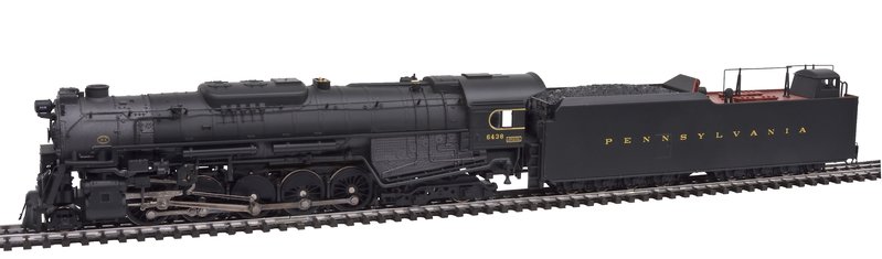

Y por último un modelo de Broadway Limited Imports LLC.: la J1 Texas de la Pennsylvania Railroad. Probablemente fabricada en 2012 o anterior.
J1 Texas de la Pennsylvania Railroad. Broadway Limited Imports LLC 025.

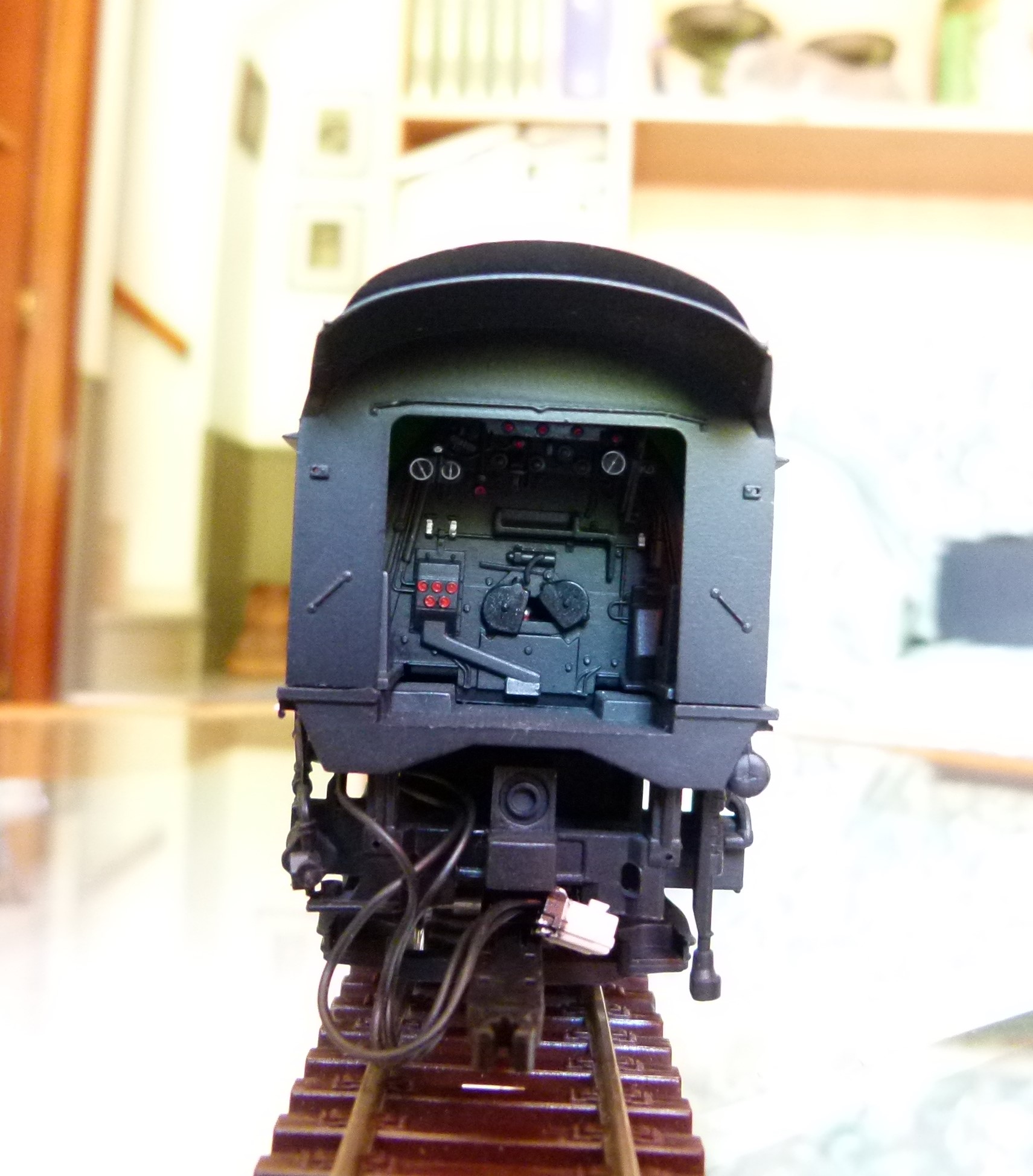

Retomando la digitalización de la PRR T1 de Broadway Limited, lo primero deciros que no se como los fabricantes no incluyen un manual para quitar la carcasa de una locomotora, o que las vuelvan a atornillar por Diós.
En este caso hay que meter por los laterales una lamina de plasticar todo lo largo del tender por ambos lados, tiene en total 5 resaltes por lado a lo largo del todo el ténder.
Os paso una foto de lo que nos encontramos, entiendo que ahora es quitar la placa de color negro y en su lugar colocar el decóder. Alguna posición de la clavija en concreto?
Jaime.

Buenos días, Jaime.
Por lo que se desprende de la foto, sería lo que tu dices: sacar esa plaquita negra de 8 pines, que no hace otra cosa que crear puentes entre algunos de los pines, y sustituirla por la clavija del decodificador. En cuanto a la posición, si no tienes algún manual que te indique lo contrario yo la colocaría en la orientación que se ve en la fotografía, de modo que los cables queden a la izquierda. Es posible que el zócalo tenga alguna marca que indicaría cuál es el pin número 1, que deberá coincidir con el del cable naranja (motor derecho).
En cualquier caso, lo más importante es que los 8 pines queden todos conectados. Lo peligroso para la "vida" del decodificador es que quedara mal colocado y algunos pines quedaran fuera del zócalo. Si se han conectado al revés se cruzaría la posición de la toma de corriente de vías (derecha/izquierda), así como las del motor y las de las luces. Todo funcionaría al revés.
Espero haberte sido de utilidad. Saludos.

Hola de nuevo,
Pues ya está, digitalizada y en perfecto orden de marcha. Sonidos básicos, a mi modo de ver correctos.
Gracias por vuestra ayuda, en especial a Fernando y Ricard que me asesoraron en la parte técnica.
Jaime.

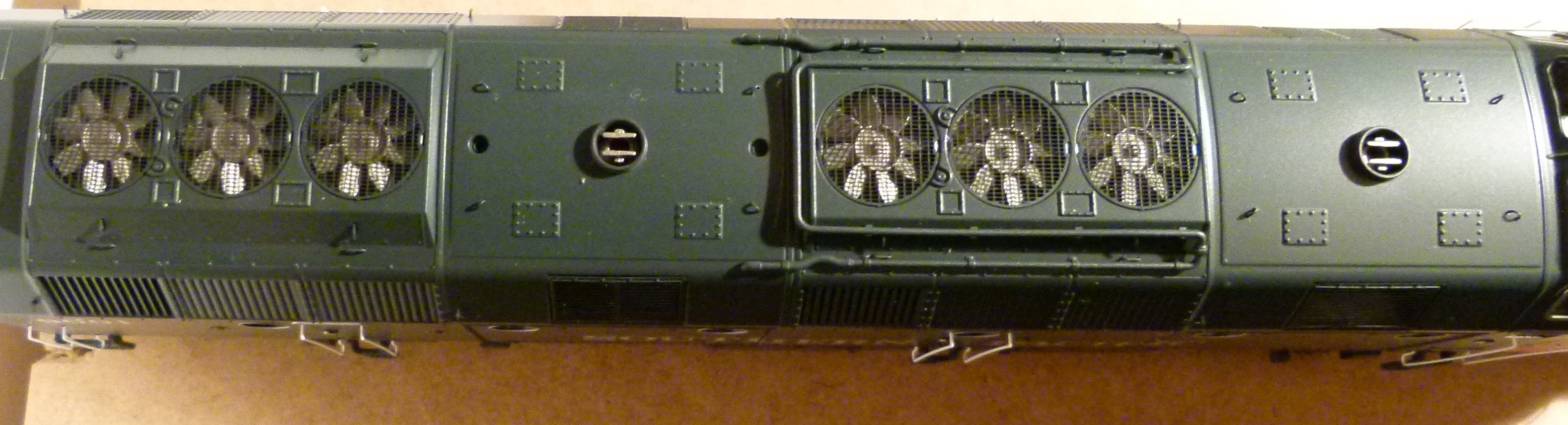

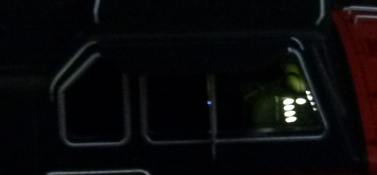

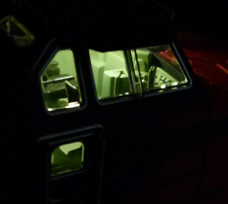

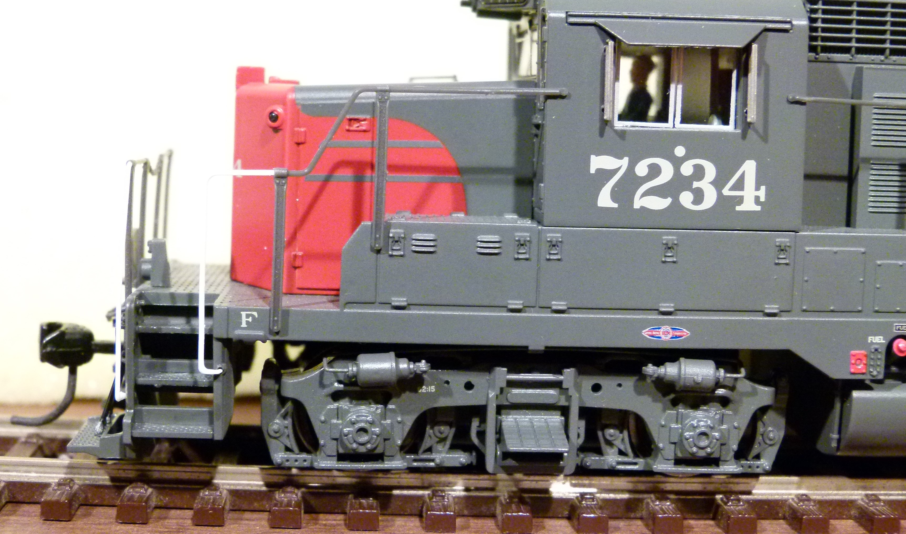

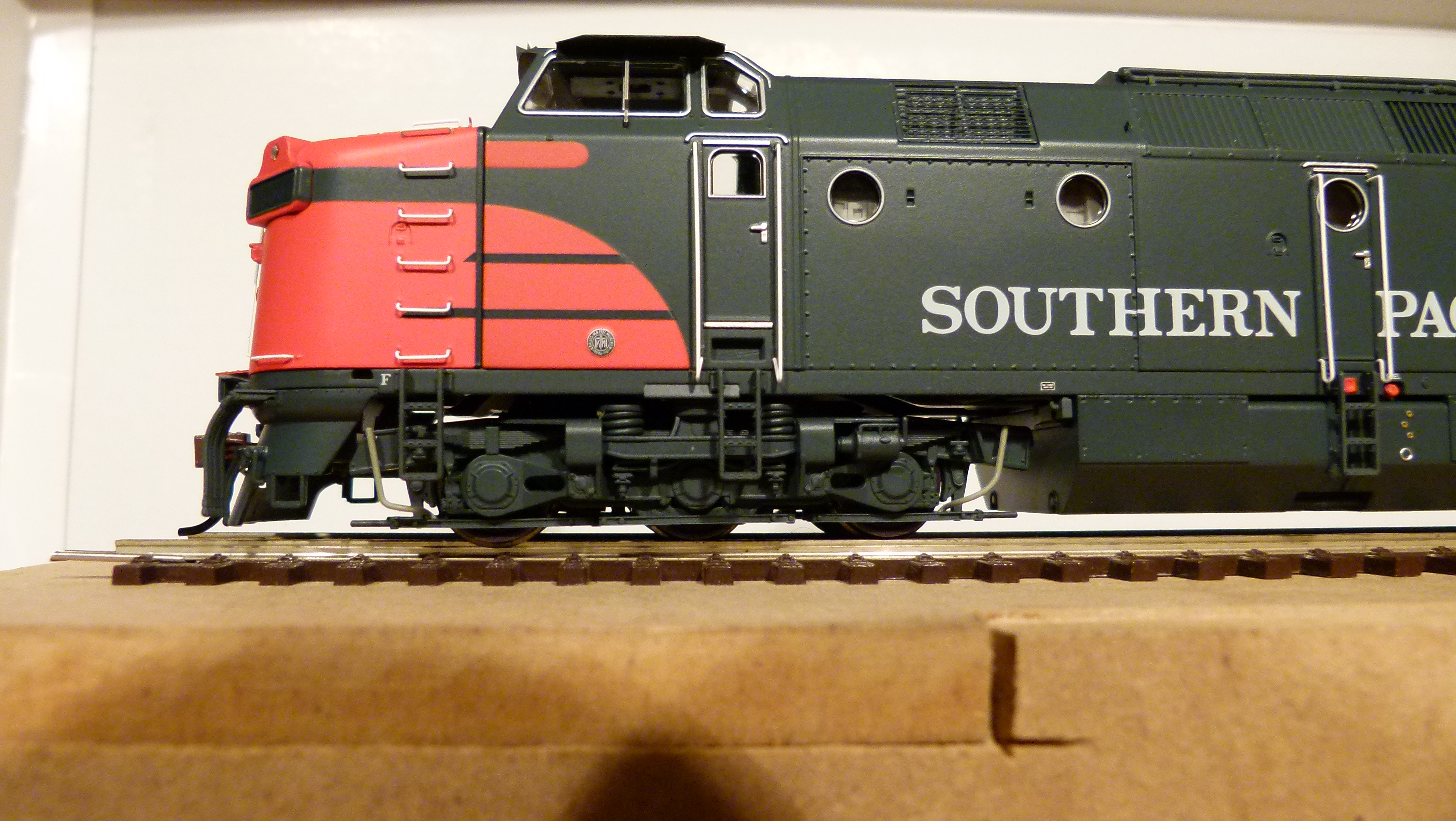

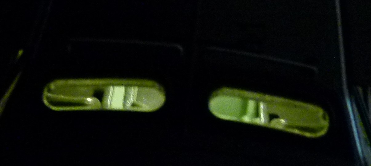

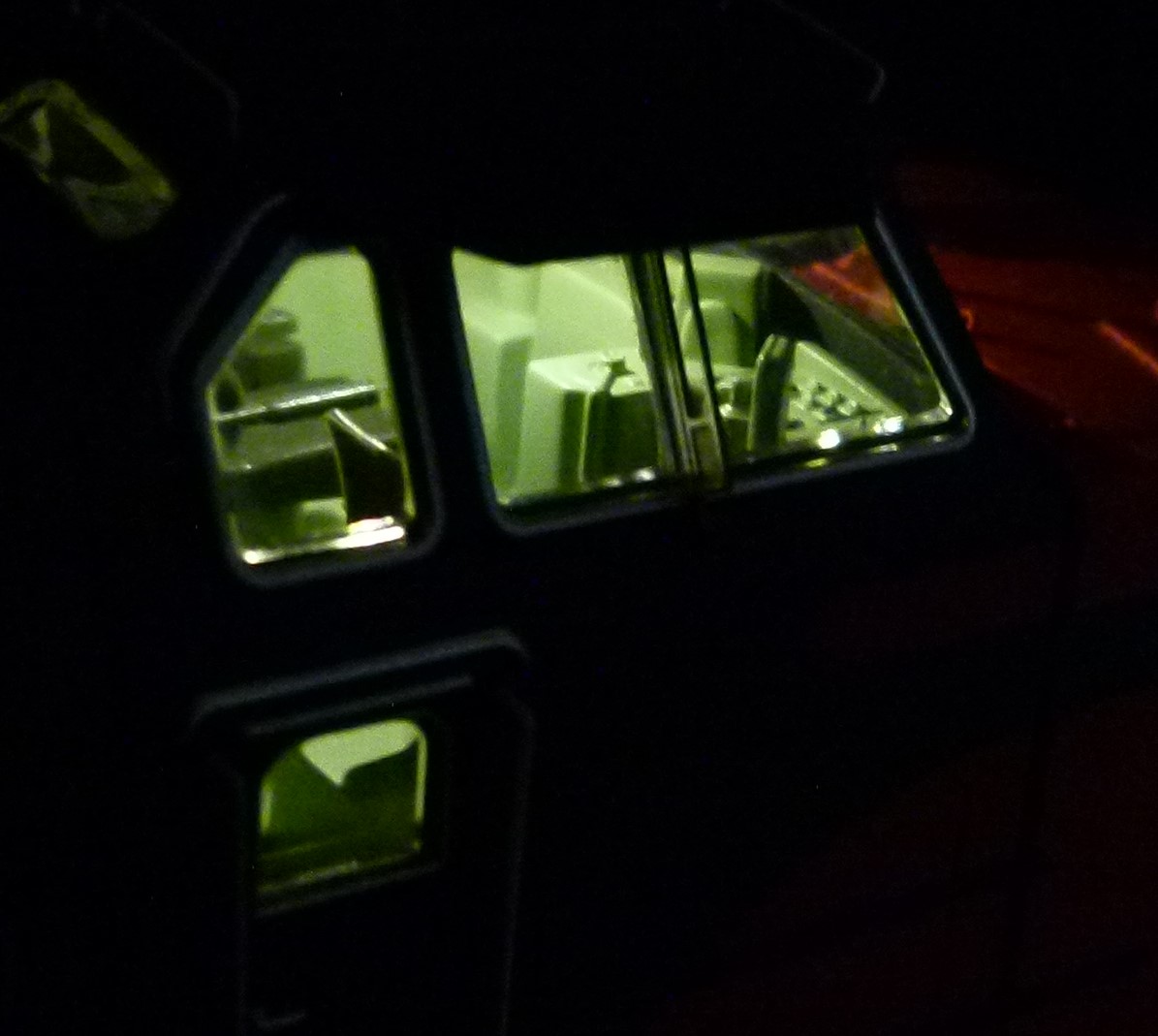

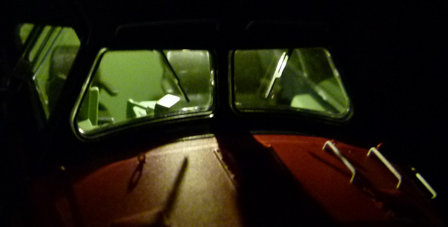

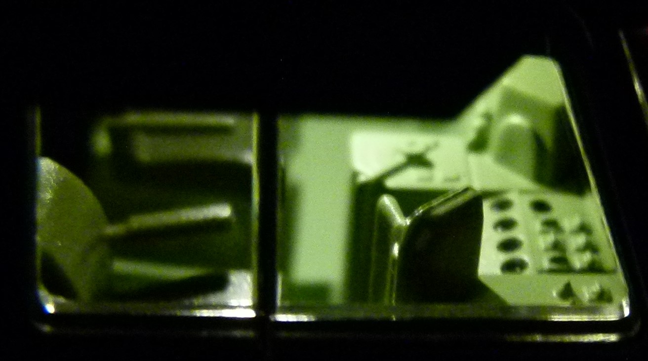

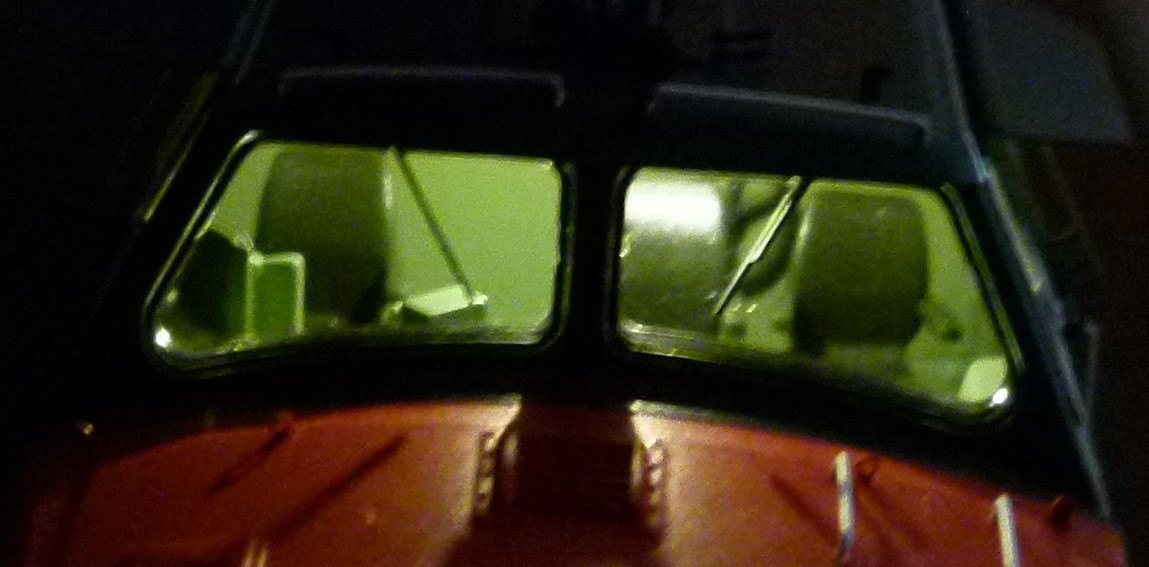

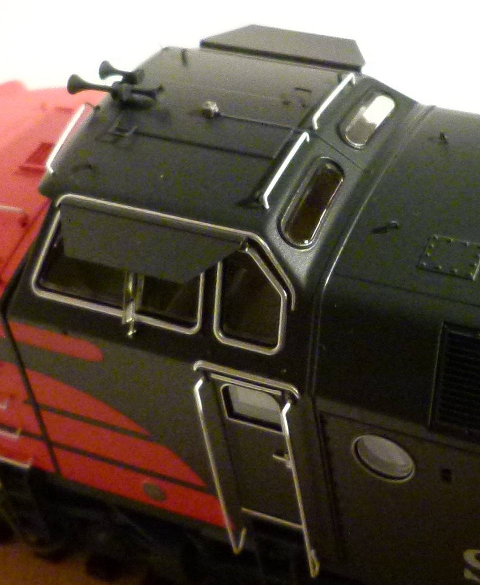

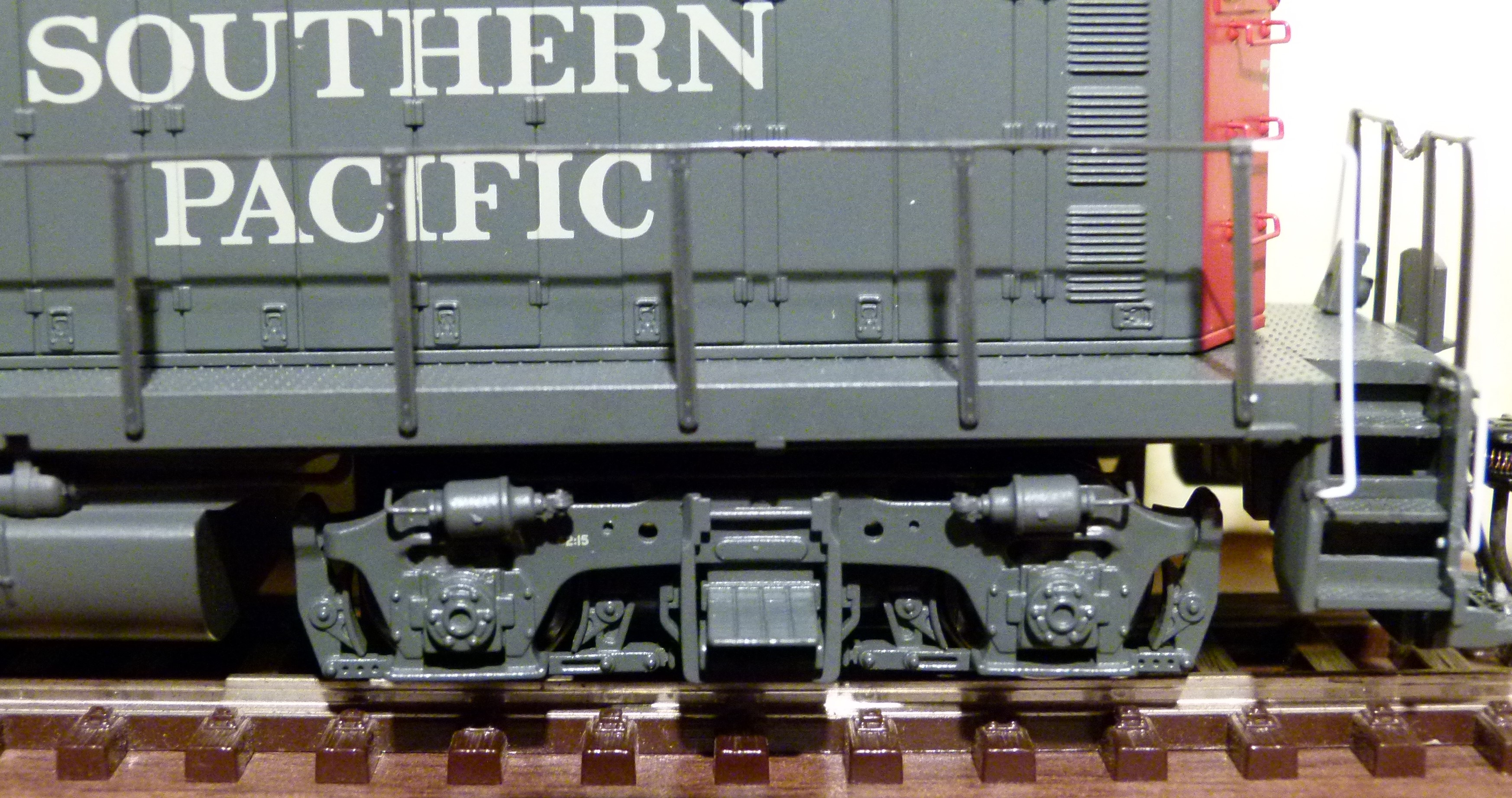

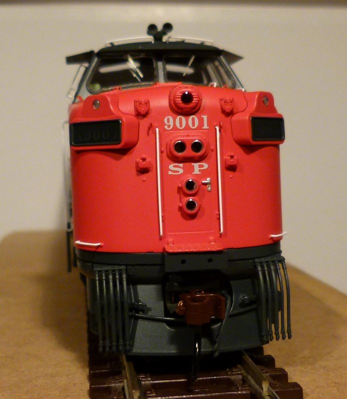

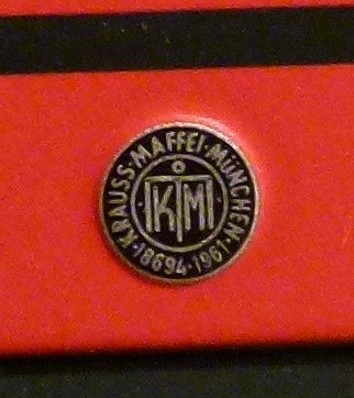

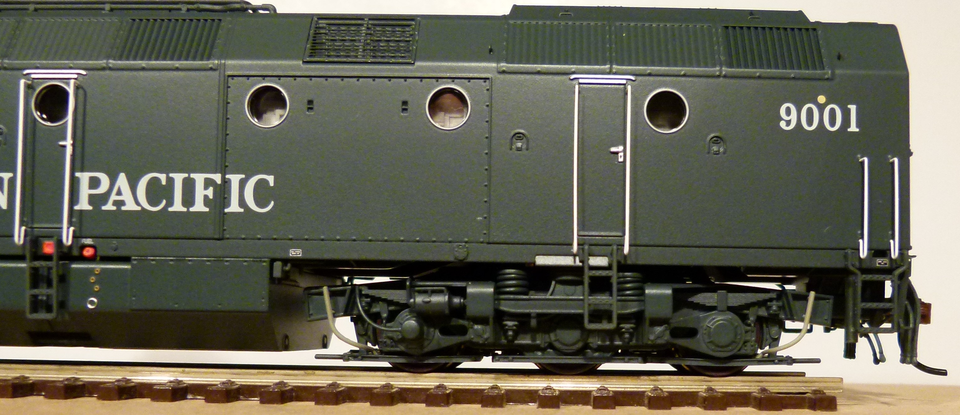

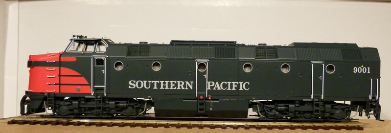

Para compensar la falta de potencia que tenían las locomotoras diesel USA en 1960, pocas superaban los 2000 caballos, SOUTHERN PACIFIC y DENVER & RIO GRANDE, buscaron en el constructor alemán KRAUS-MAFFEI, una locomotora hidraulica que ella sola pudiera arrastrar trenes más largos. Así nació la ML 4000, el número representaba los caballos que tenía. El fabricante entregó seis primeras locomotoras distribuidas: tres a SOUTHERN PACIFIC y tres a DENVER & RIO GRANDE. Las de DENVER no cubrieron las espectativas de lo que se esperaba de ellas y fueron vendidas a SOUTHERN PACIFIC. El rendimiento fué bueno, pero surgieron algunos problemas, por los que un equipo de técnicos alemanes tuvo que desplazarse a EEUU para formar equipos de mantenimiento locales. Al final ninguna de ellas llegó a la década. pudieron ser víctimas de una difernecia de culturas.
Paso a mostraros el modelo que el fabricante PIKO ha hecho para nuestro deleite y que retiré de la tienda ROCAFORT MODELISMO. Un modelo en H0 muy bién acabado, buena marcha y muy buén sonido, ref. 97445-1. Como siempre disculpad la calidad de las fotos.
Nota 01 May 2024 15:27
Mensajes: 3616

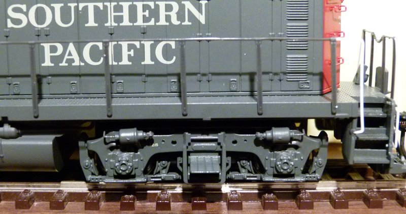

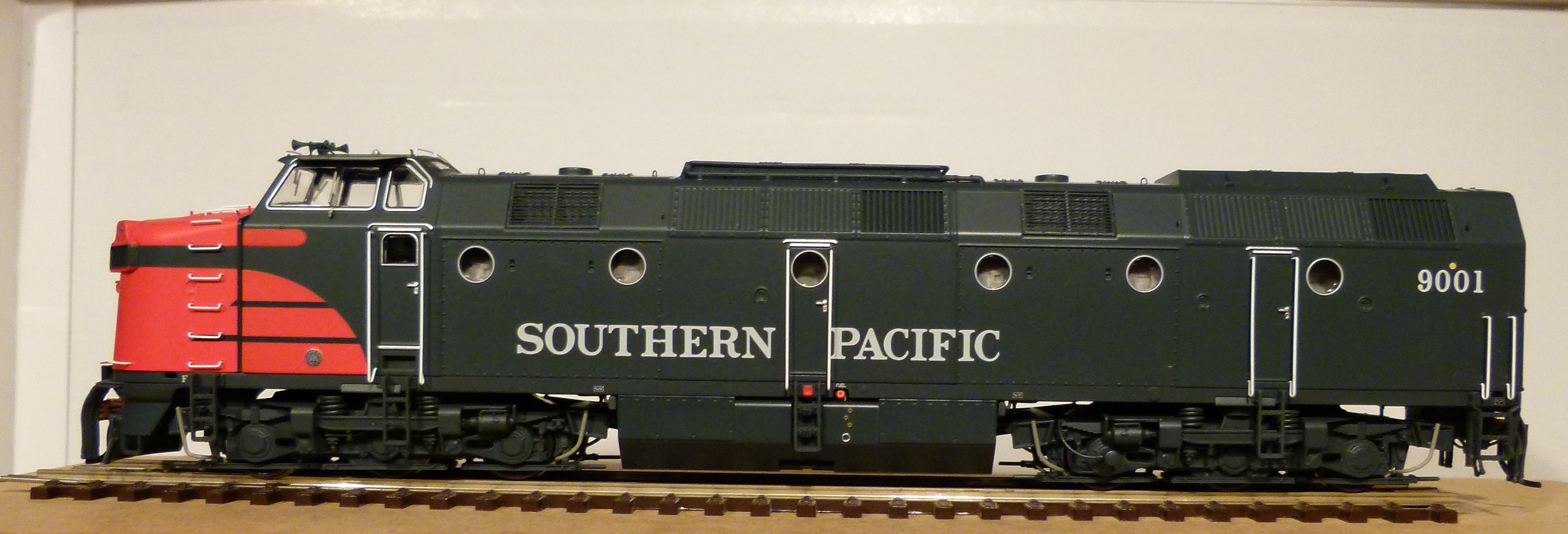

Unas cuantas más:

No veo la cafetera en la cabina. Debe ser lo único que le falta.
Bromas aparte, una magnífica adquisición.

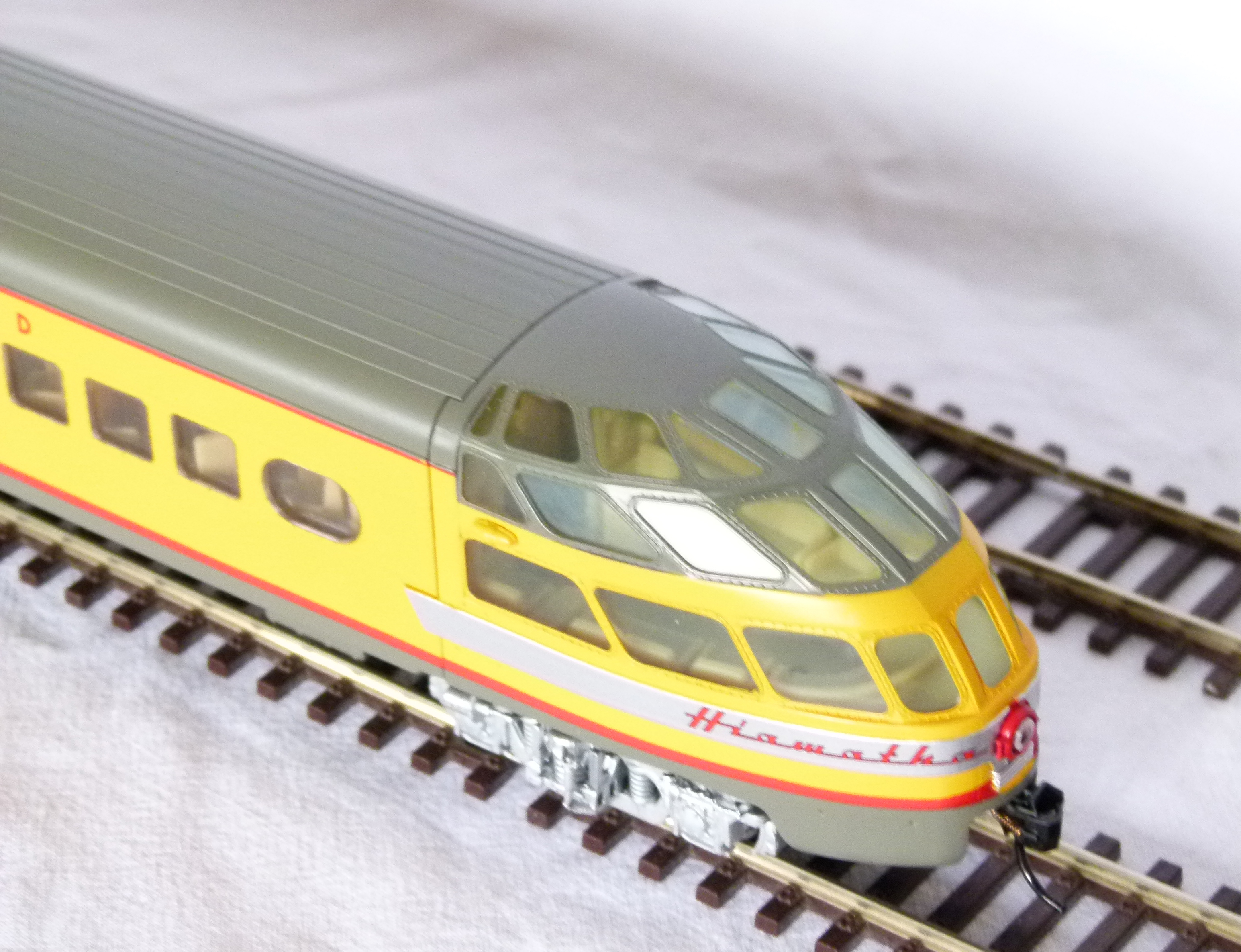

Felicitats Mikelet. Una preciosa composición de la Harley. Le he echado en falta la cara final del vagón de pasajeros, me ha parecido interesante la terminación. Saludos desde Martorell.
Nota 10 May 2024 08:33
Mensajes: 3616
Muchas gracias JOANIT1, te pongo una fotos del final del coche
