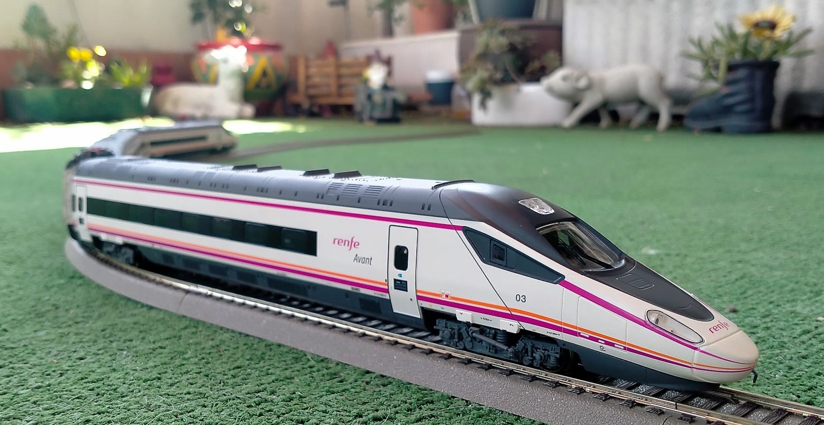

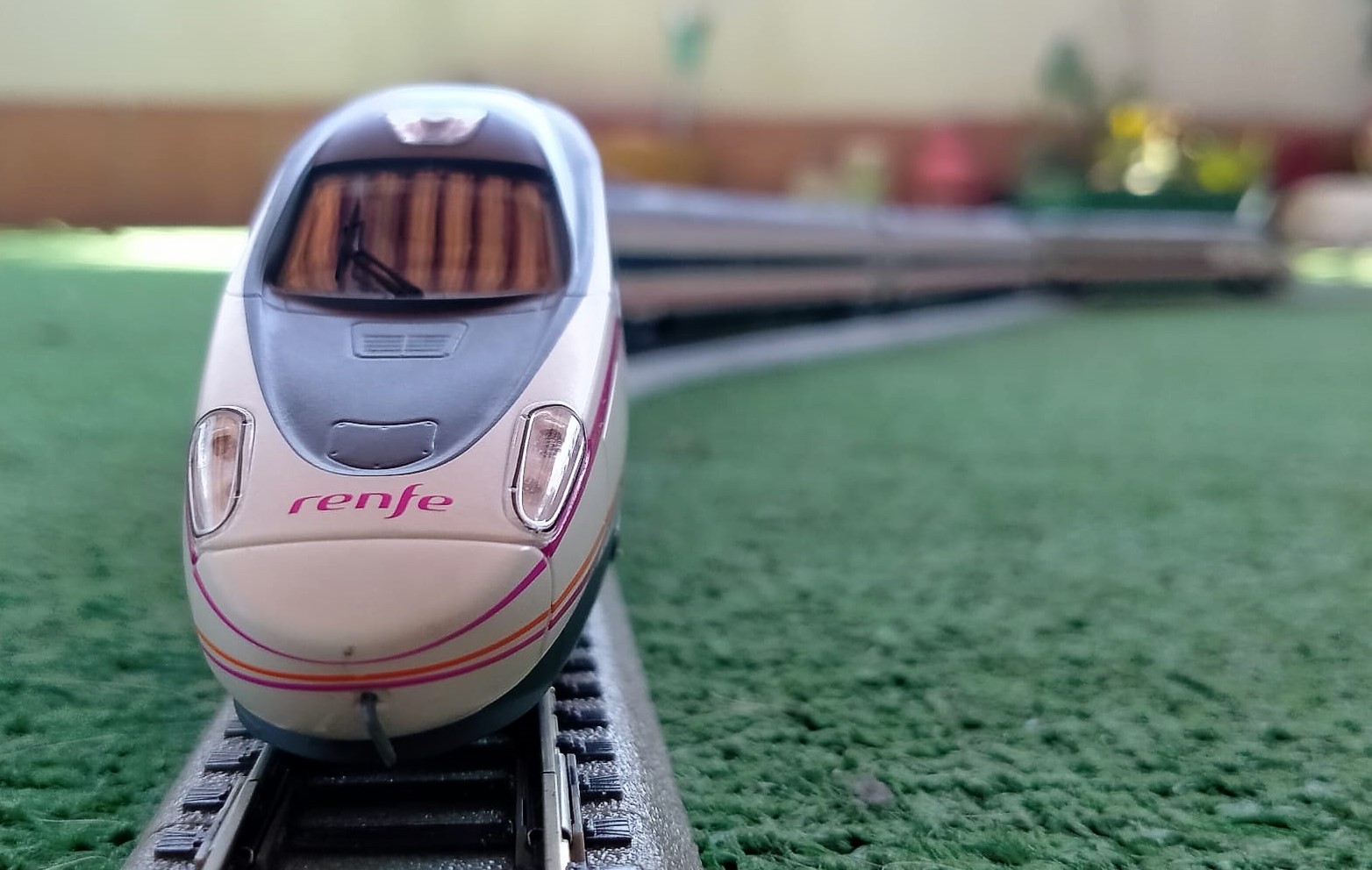

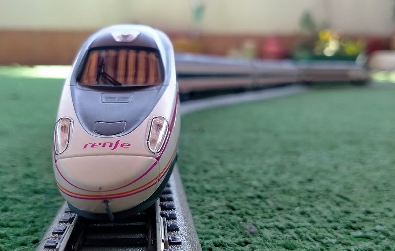

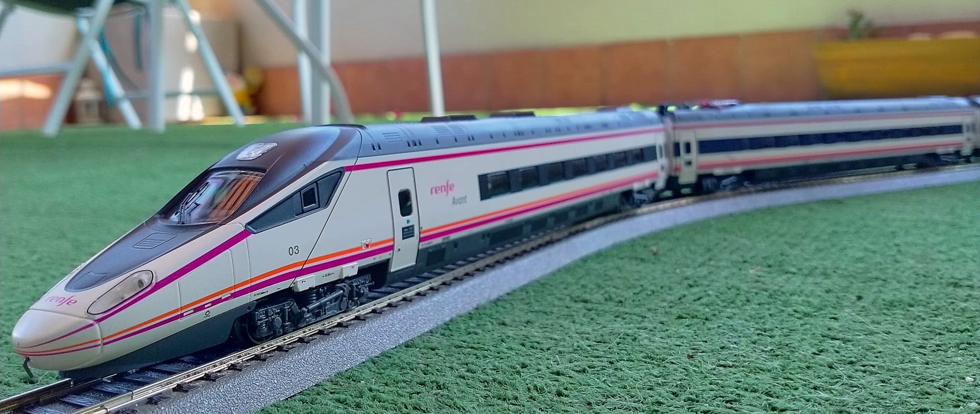

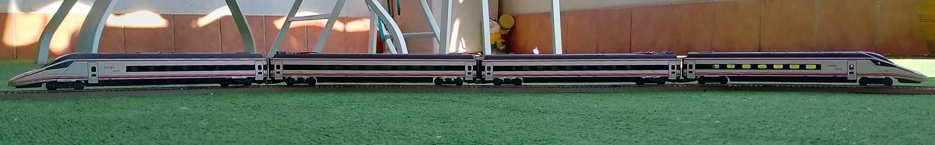

Por último (de momento), la novedad más nueva de todas: amplío el parque con el nuevo automotor de Electrotren Avant S-114.
Como ya se ha comentado por ahí, yo también soy de los que piensa que tiene un precio algo elevado para ser de gama "hobby", pero aprovechando que tenía ahorrado y que el precio de la unidad sin el logo del 75 aniversario de Renfe estaba rebajada, me hice con ella.
Deja un poco que desear (y duele haber pagado tanto y que tenga estos signos de dejadez) el hecho de que no vengan interiores en los coches extremos y que los accesorios de los pantógrafos vengan con tantísima pieza pequeña y sin unas instrucciones tan básicas en las que no se entiende nada. En lo que a motor se refiere, comparado con otras unidades de Electrotren ,también es ruidoso cuando se pone a velocidad máxima (o incluso a partir de media-alta), pero no tengo una maqueta como para que vaya tan rápido y el sonido hace que lo disimule un poco.
En el exterior, me parece un tren bastante bonito y muy bien conseguido. Tiene un pequeño error con la línea morada que une los focos con el lateral superior pero tampoco lo veo tan importante.
Os dejo unas fotos de la unidad y el resumen de la composición:

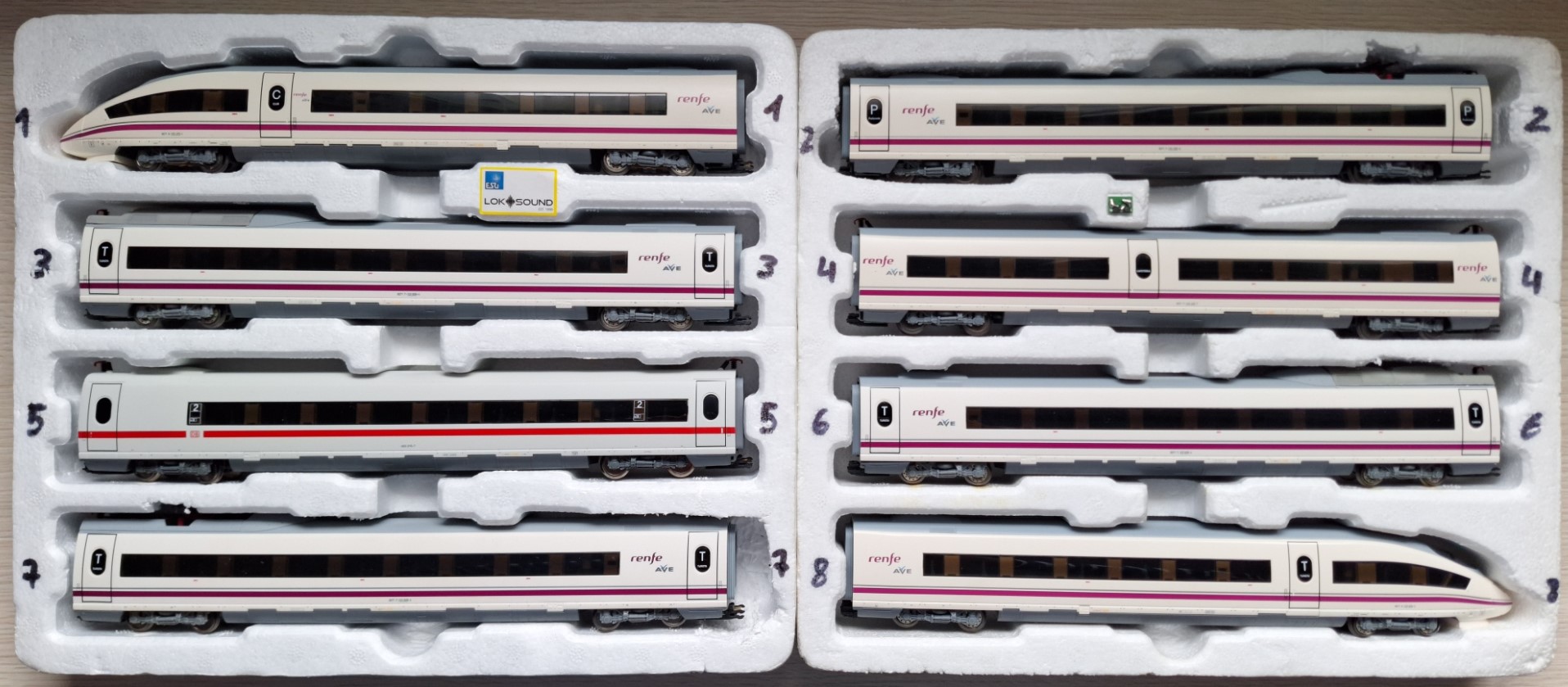

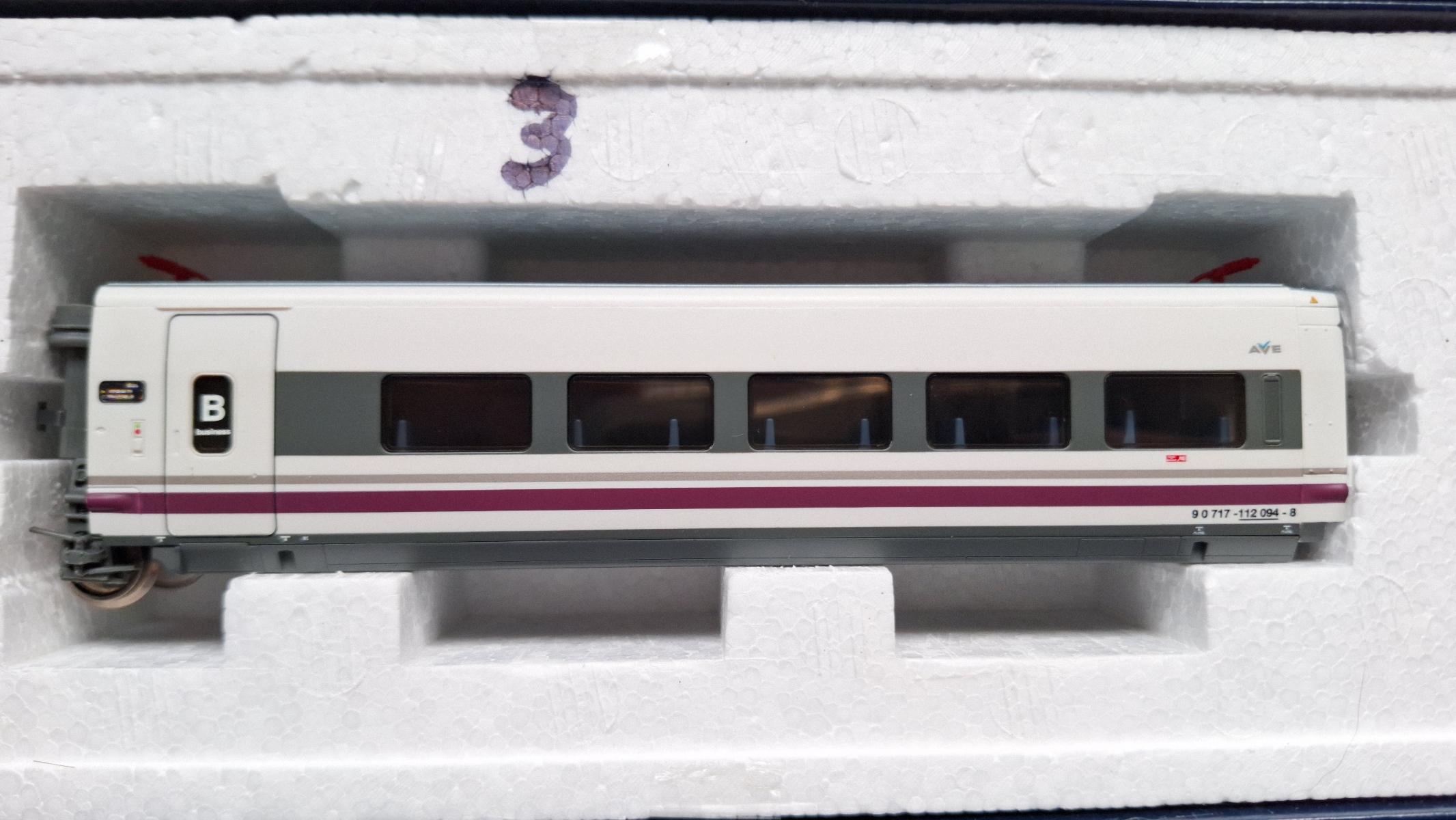

Tras un largo parón (es lo que tiene vivir fuera de España y haber dejado aquí el hobby), estas navidades he aprovechado para realizar mejoras en un par de AVEs.

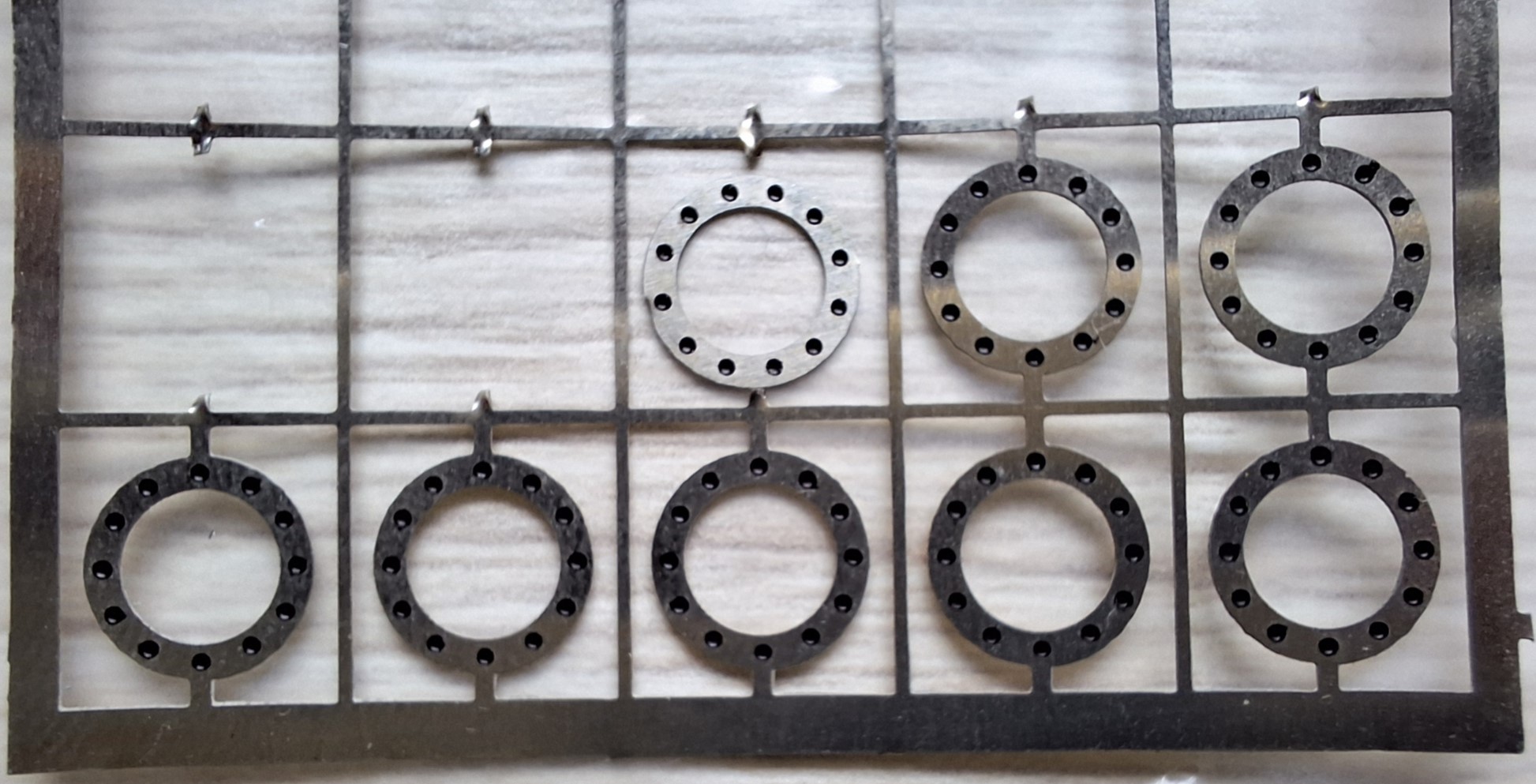

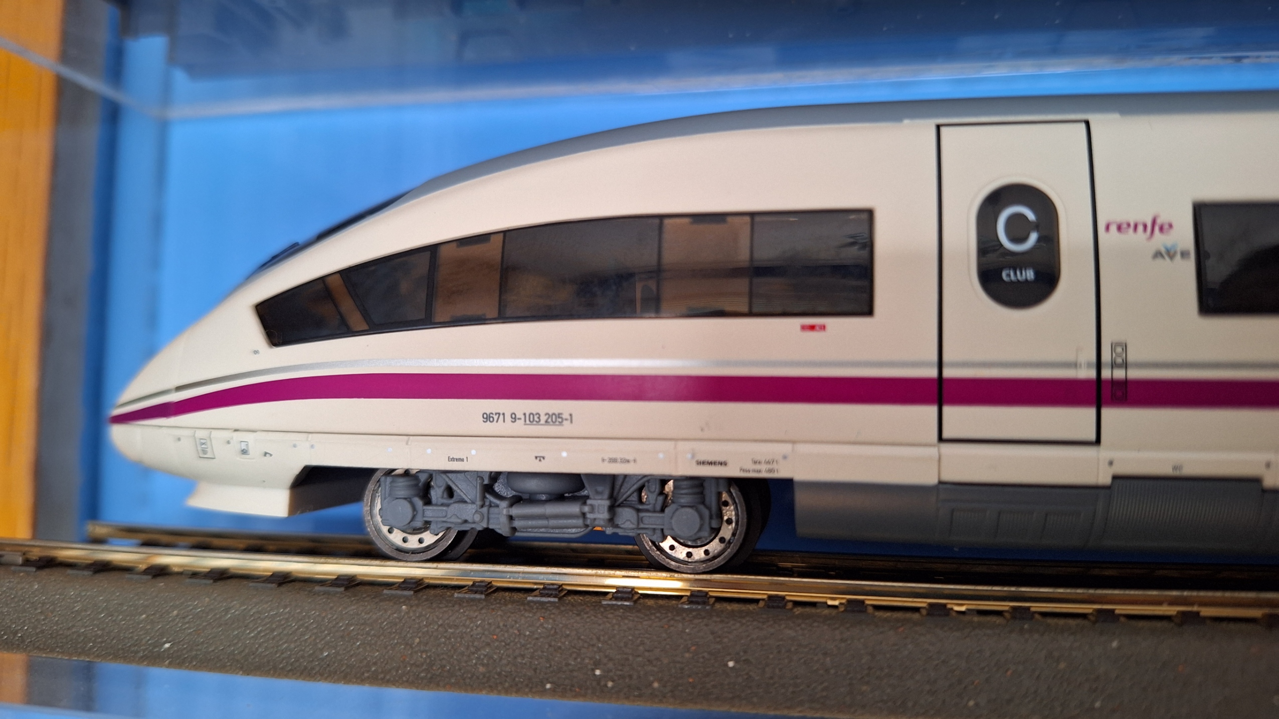

- En el caso del S-103, le he colocado discos de freno en las ruedas de los coches correspondientes (1, 3, 6 y 8). Para ello he utilizado los discos que vende Beckert Modellbau para este tren (y que también son válidos para los Talgo 350), de fabricación propia (https://www.beckert-modellbau.de/html/a ... .html#2031). Antes de colocarlos, he pintado los "agujeros" con un rotulador negro de punta 0'05 mm para darlos un toque más de realismo. El proceso es bastante fácil: pintar los agujeritos, retirar los discos de la plantilla, gotita de pegamento en las ruedas y colocar el disco (yo me ayudé de un palillo para dejarlos lo más centrados posibles). Lo más difícil fue colocarlos en los ejes interiores del coche-cabina "Club" puesto que desde esos boggies se realiza la toma de corriente y, para poder quitar los ejes interiores, habría que retirar unos cables y volver a soldarlos para colocarlos; lo que yo hice fue, simplemente, retirar el plástico del boggie de la rueda y, en ese momento y con sumo cuidado, colocar el disco y echar el pegamento sobre este. Esta y muchas otras mejoras están detalladas en el foro dedicado a este tren: https://www.forotrenes.com/foro/viewtop ... f=8&t=1064

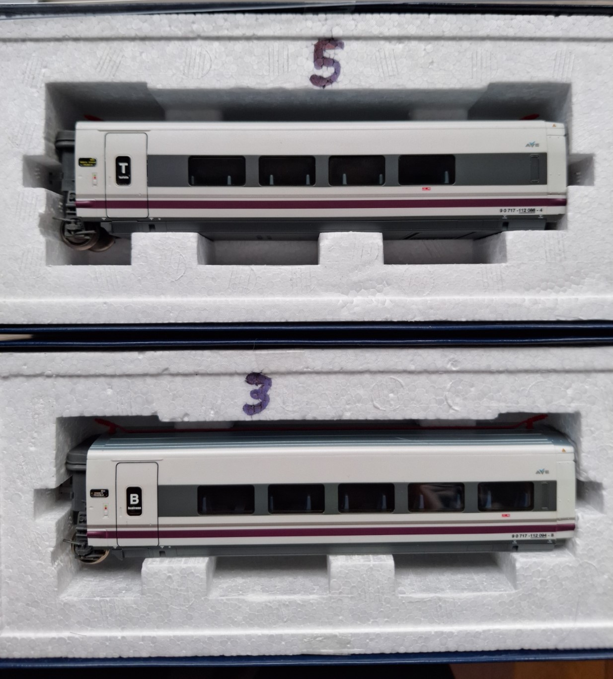

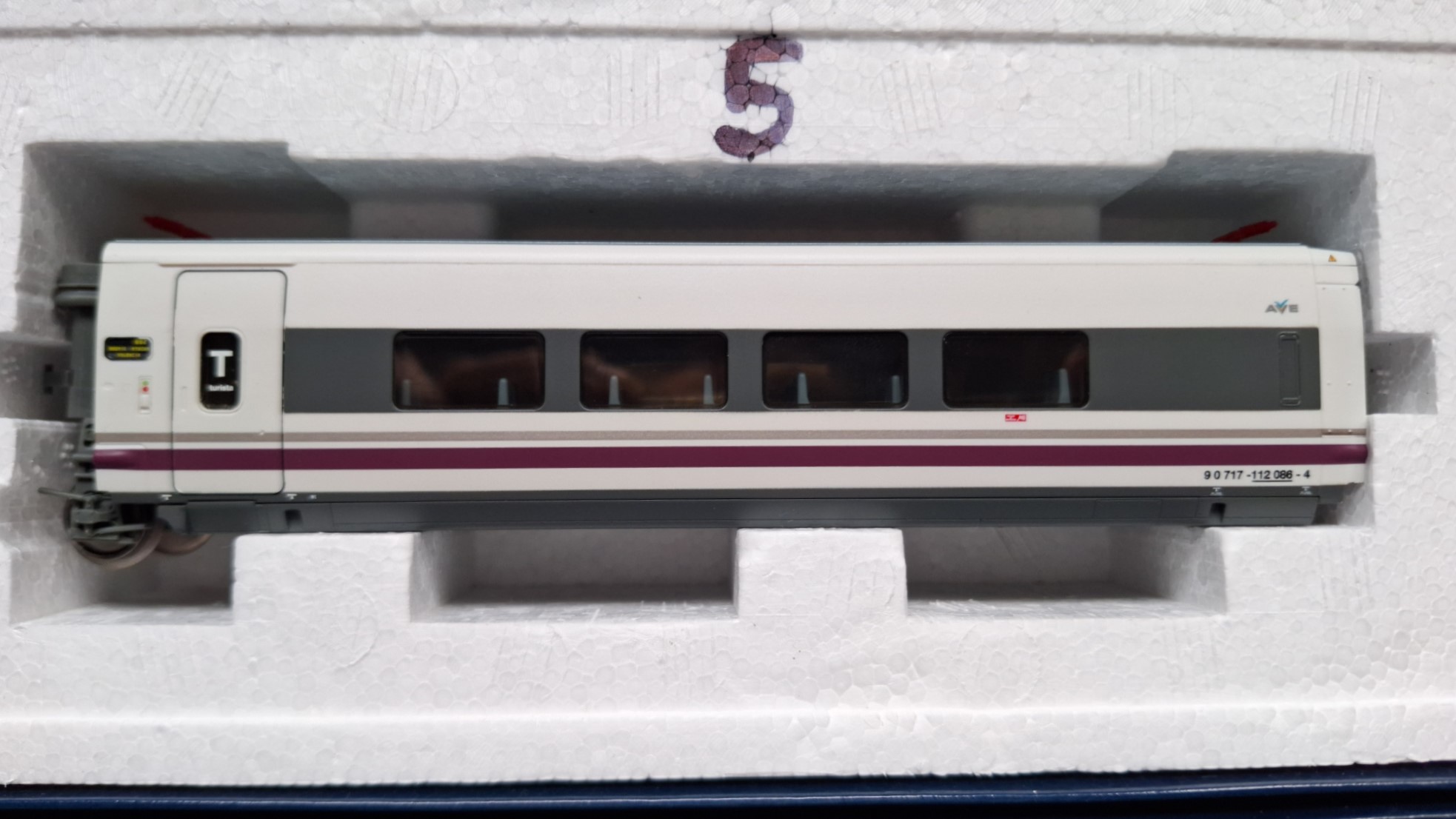

- En el caso del S-112, he realizado el coche "Business" de 5 ventanas y el coche "Turista" de 4. Como bien es sabido, Electrotren sólo fabrica un modelo estándar para cada uno de estos coches, que no se corresponde con la disposición en el tren real. En este sentido, partiendo del coche 1 como el extremo "Business", el coche 3 sería el "Business" de 5 ventanas y el coche 5 sería el "Turista" de 4. Para realizarlos, he cambaido las ventanas de las puertas de un coche al otro (hay que cortar el pequeño plástico que las une a las ventanas de los asientos) y he movido los interiores también de un coche al otro (la disposición es diferente en las clases), con la excepción que en el coche "Turista" corté dos filas de asientos (al pasar de 5 a 4 ventanas, sobraban) y el el Business añadí dos filas de asientos de otro coche de la misma clase que tenía sobrante (al pasar de 4 a 5 ventanas, faltaban). Esta y muchas otras mejoras están detalladas en el foro dedicado a este tren: https://www.forotrenes.com/foro/viewtop ... f=8&t=6842
Ninguna de estas mejoras supone ni gran conocimeinto ni gran esfuerzo, así que animo a todos los que tengan estos trenes a realizarlas ;)

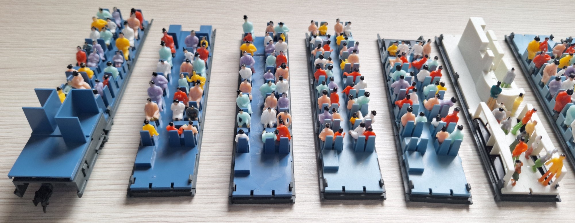

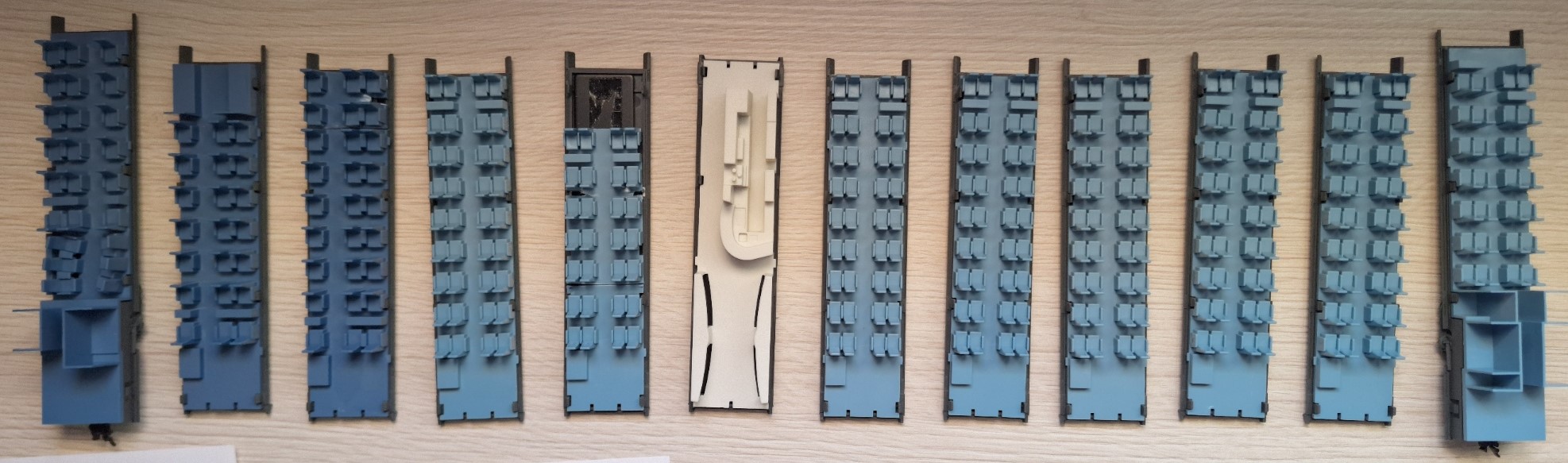

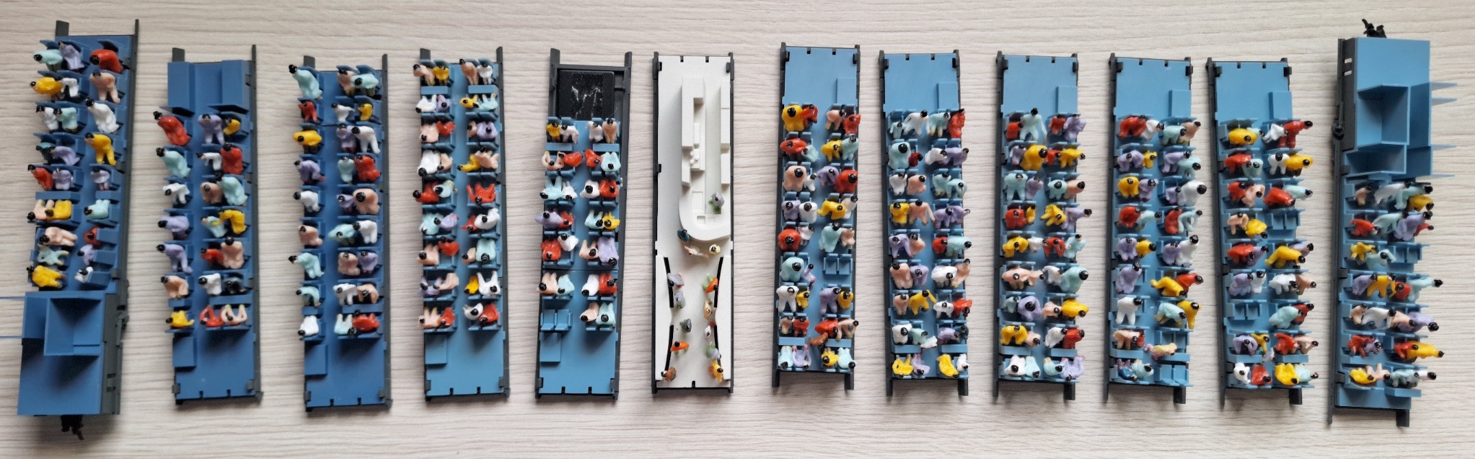

Aprovechando unos días de tiempo libre me he puesto al lío con la decoración interior y, al igual que hice con los AVE S-100 y 102 y el Altaria, han ido apareciendo personajillos dentro de los trenes. En este caso le ha tocado el turno al AVE S-112 pero, la idea, es hacer lo mismo con todos los demás.
Dejo por aquí unas fotos del antes y el después y ya iré subiendo el del resto cuando se vayan vendiendo los billetes :P

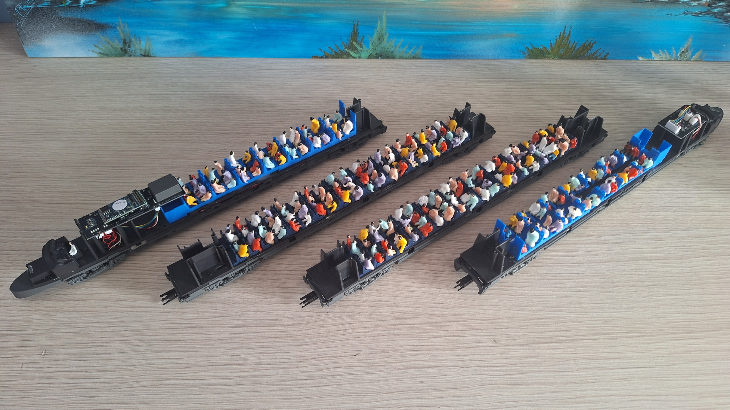

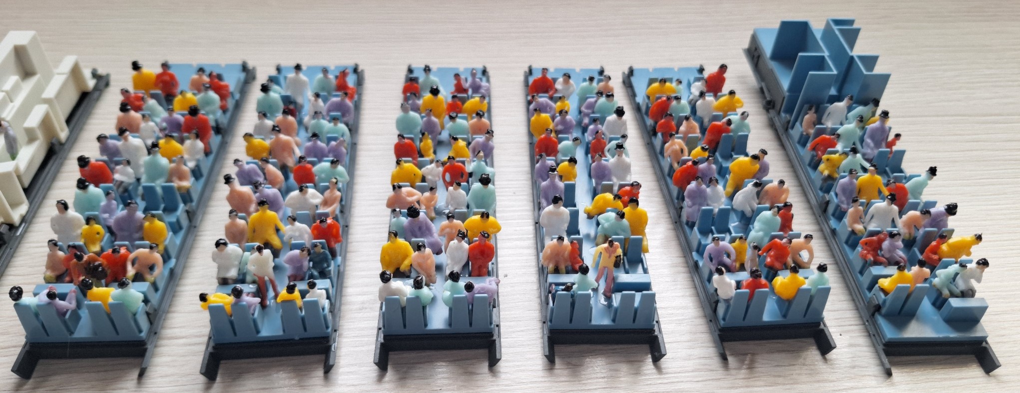

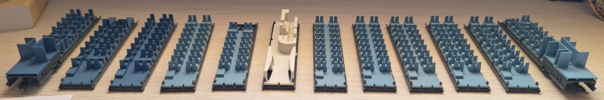

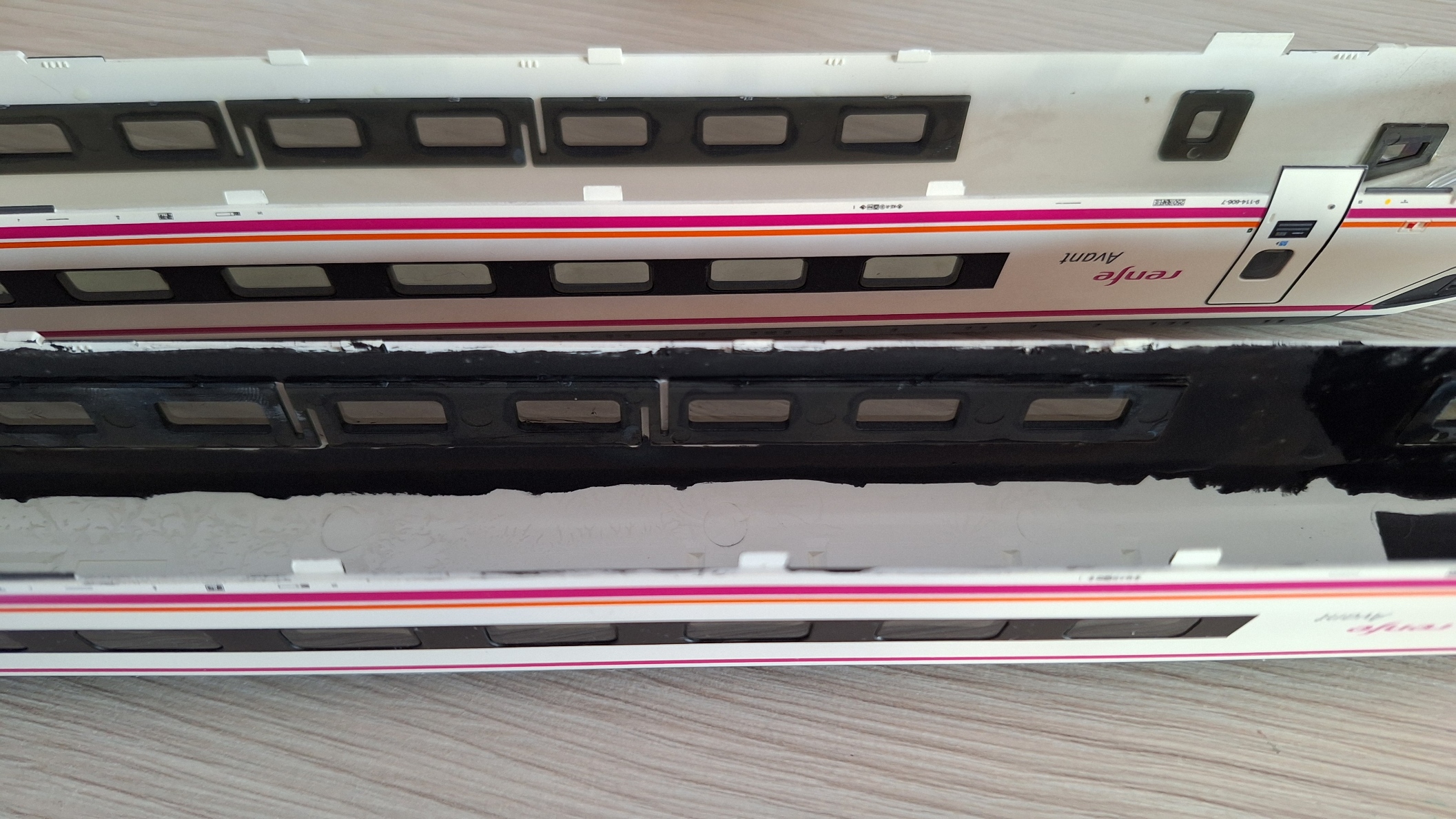

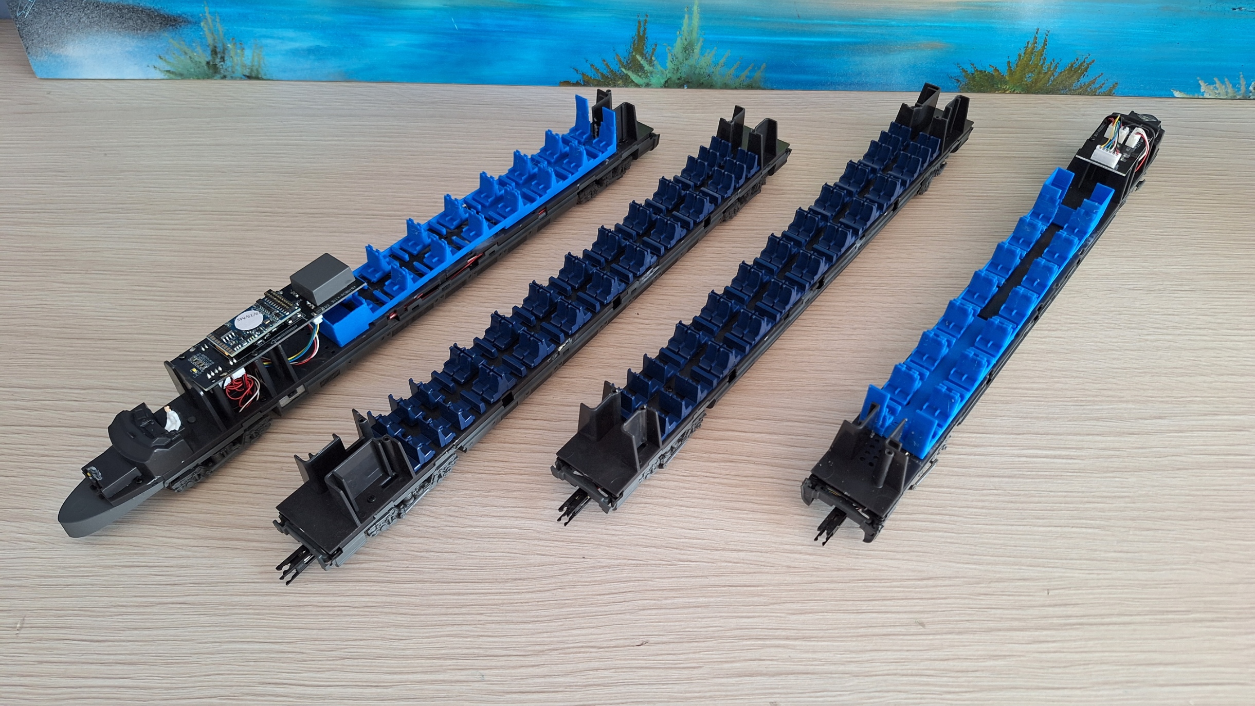

Esta vez le ha tocado el turno al Avant. Lo primero que hice fue, siguiendo el modelo de iguadix, imprimir en 3D un par de interiores para los coches extremos. No se parecen a los que llevan colocados los coches intermedios y, me da la sensación, que tampoco son los reales que llevan nuestros S-114, pero al menos le da algo más de realismo que llevar los interiores completamente vacíos.
Después le coloqué personajes en todos los coches, también maquinista y, en este caso, mujer. Al ser las figuras algo más grandes que la escala 1/87, tuve que retirar algunas a la hora de poenr la carcasa porque sino no cerraba, pero la mayoría ahí se quedaron.
Por último, aprovechando que lo abría, pinté los interiores de negro por si algún día me da por iluminarlo.
Aquí unas fotos de los cambios,
