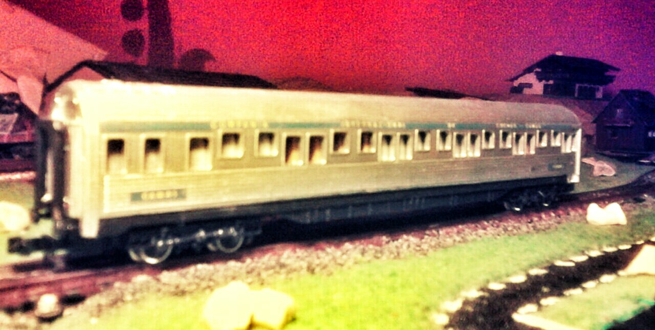

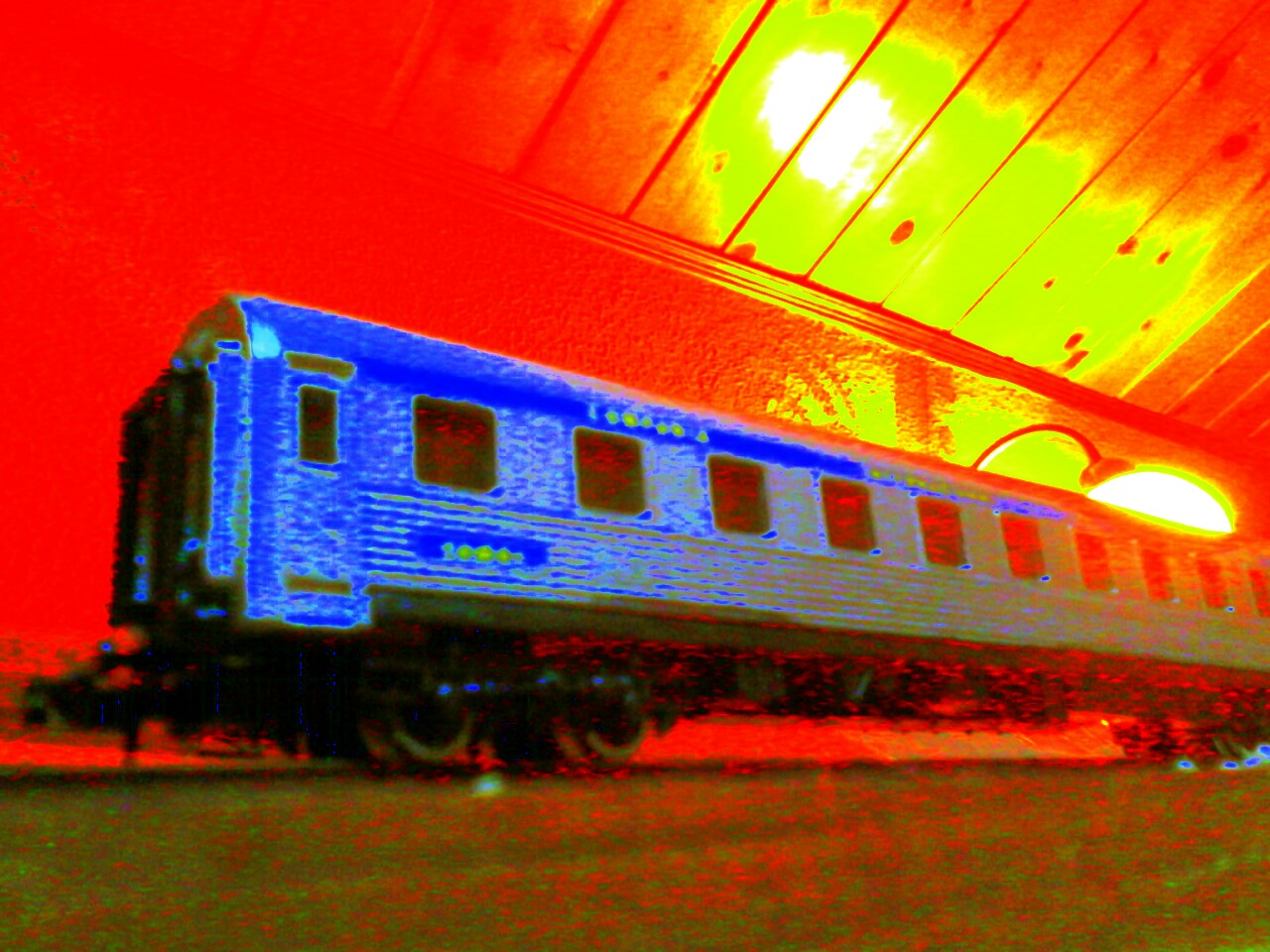

Hola amigos,estoy terminando de decorar mi colección de coches cama, y tengo serias dudas sobre como iluminar los famos P de Ibertren. Me dicen que con tiras de LED, pero con tomas de corriente artesanales. Con lo que me encuentro con el mismo problema que en los CIWL de Arnold, ¿Cómo creo conexiones artesanales?. Se me han ocurrido varias formas, desde atar el propio cable al eje de las ruedas, hasta ponerle pilas... Si alguien sabe o puede mandarme un croquis sobre como hacerlo sin excesiva dificultad. lo agradecería. Muchas gracias.
