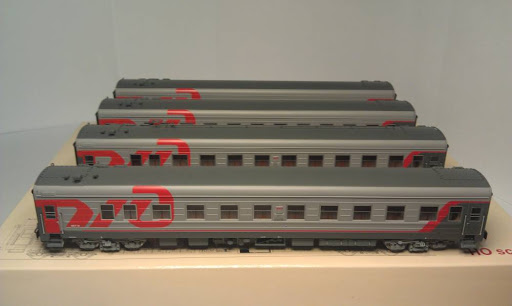

Yo desde hace un tiempo ando buscando los vagones del Moscú-Paris de LS MODELS en H0, pero los encuentro agotados en todas partes.

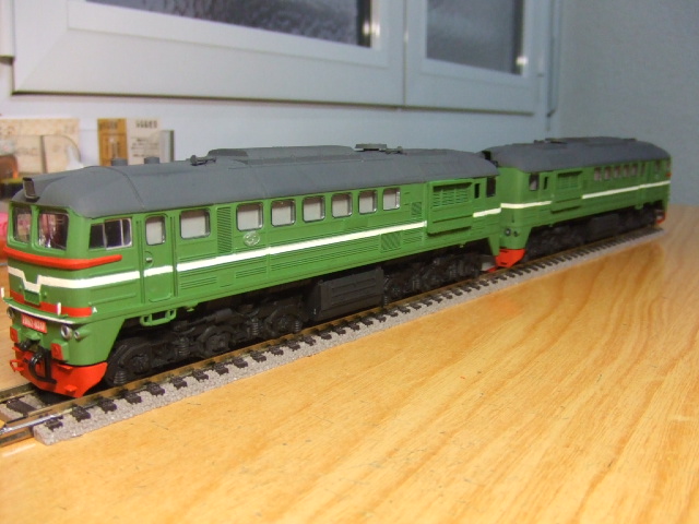

En mi experiencia personal, hace ya unos doce años me construí una 2M62 partiendo de dos BR-120 de la DDR de producción Gützold, antes de que Roco hiciera la suya que ahora vende.

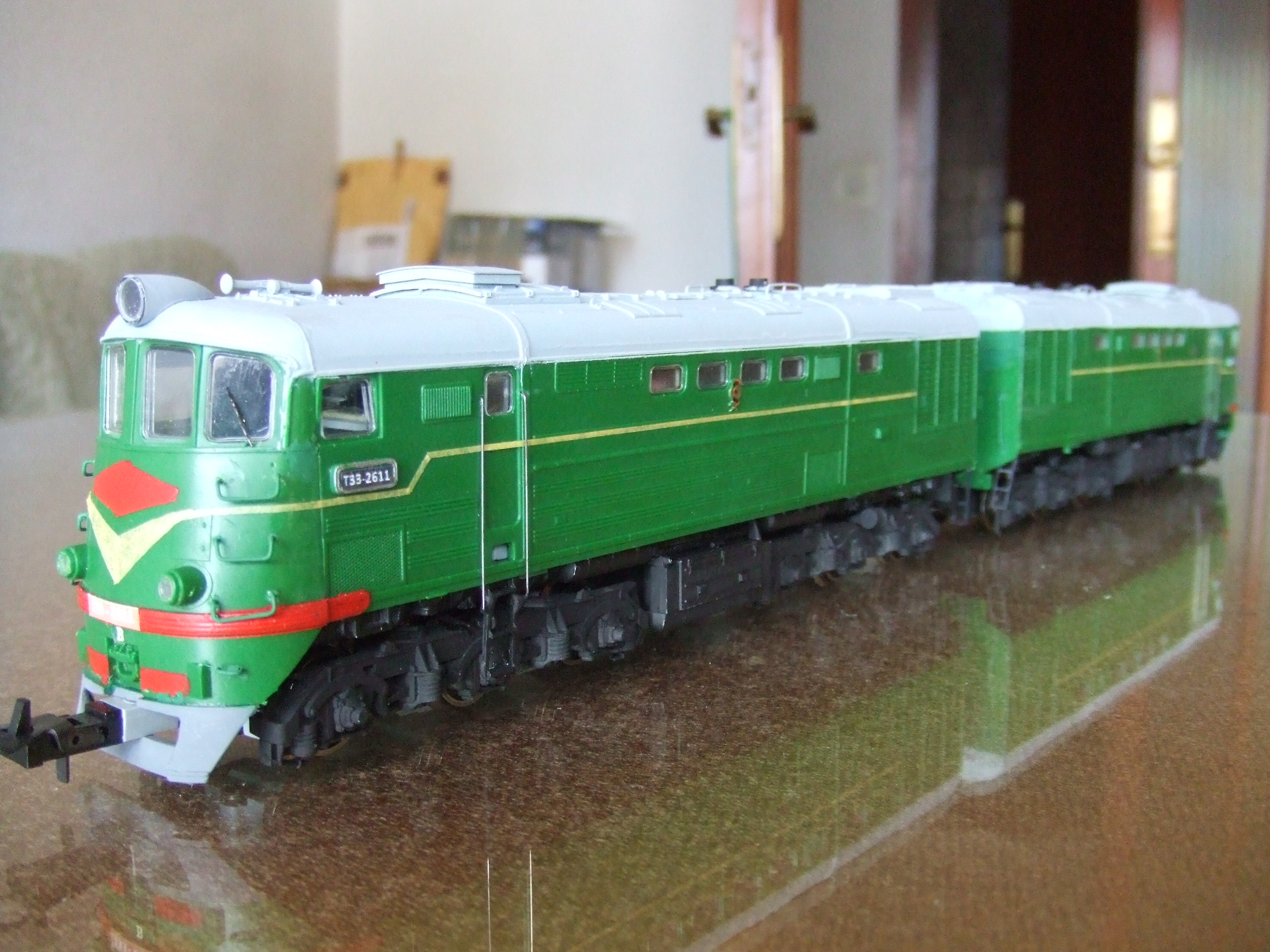

Ahora he puesto en marcha una TE3 de Voluznev, en trans-kit de plástico en grapa, motorizada con otra BR-120 esta vez de Roco.

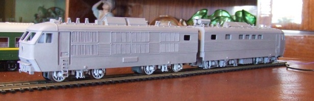

En construcción una ChS6 de Rebrado, motorizada con una Skoda BR-230 DR de Piko y una 2TE10M de ?? con posible motor de BR-132 Lyudmilla Roco. En estock y en estudio todavía otros kits ucranianos : ChS2, ChS8, VL80S, TEP60 y TEP70, y rusos : VL10 y ChS2T. Pero tengo todavia dudas en cuales serán las "donantes".

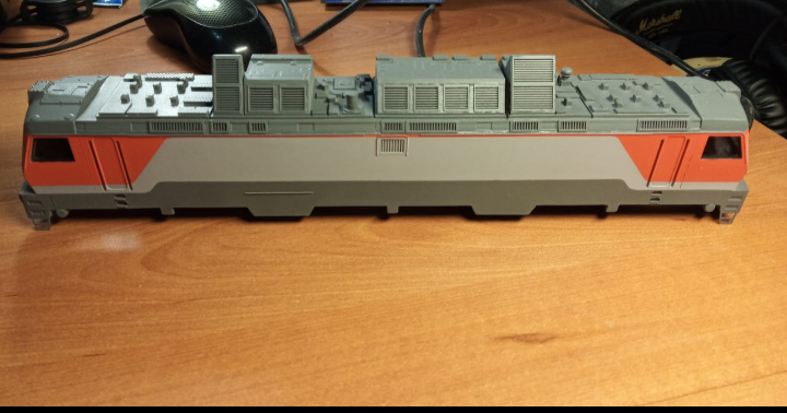

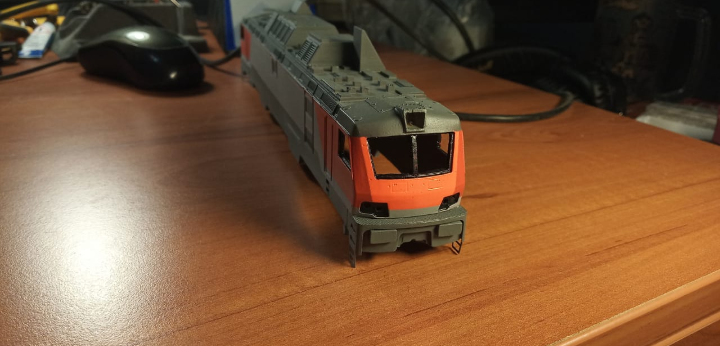

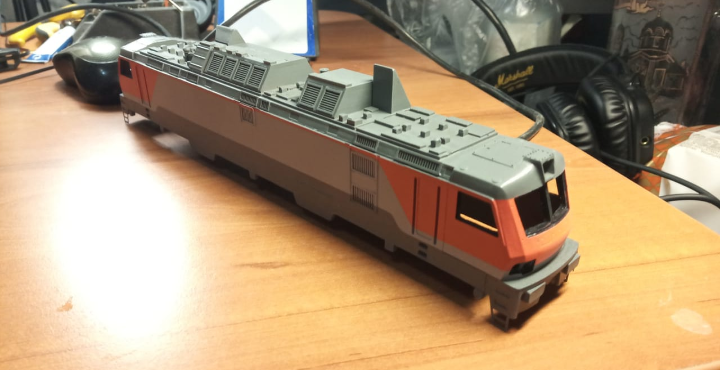

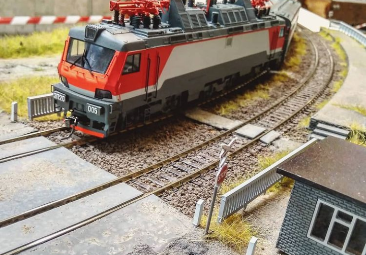

Este modelo es el que me están haciendo de forma artesanal en Rusia. Y como se va viendo el resultado.

Pues precisamente es ese el modelista ruso que me la está haciendo.

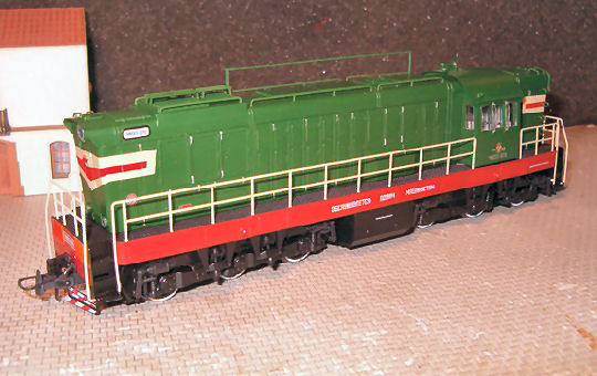

Yo compre en el 2016 este modelo de Roco ref. 72785 es una ChME3 de los SZD, va de maravilla con un conjunto de coches de Saschen modele, en total 9, intentendo rememorar el viaje que realice desde Moscu a Petrogrado.

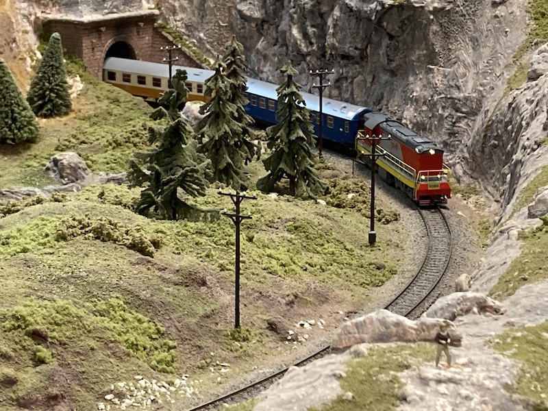

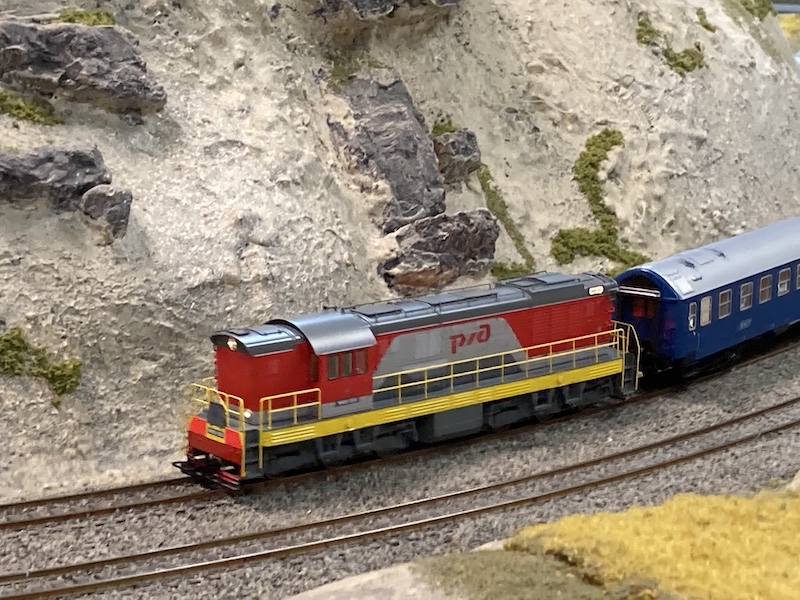

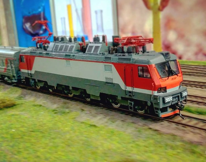

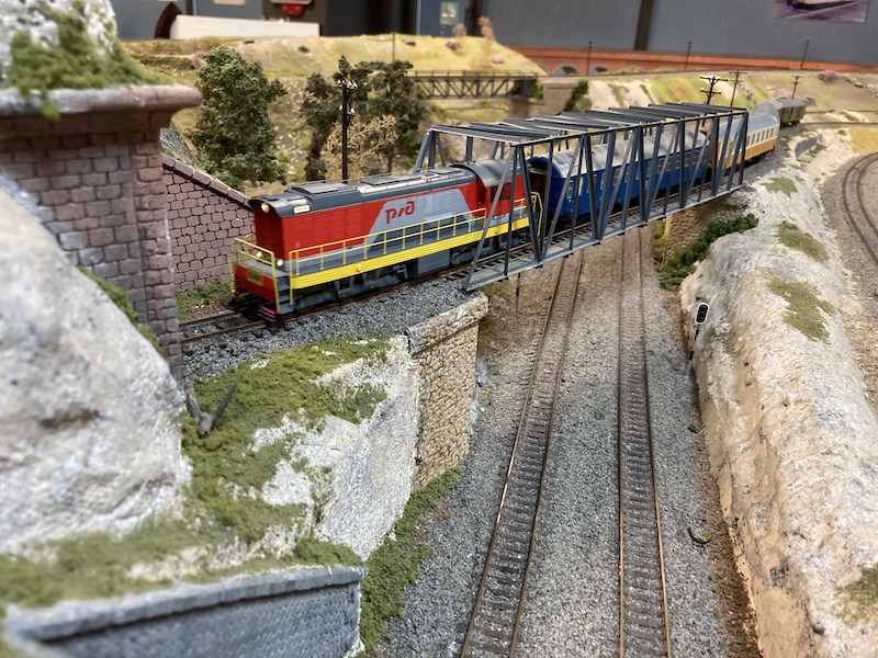

Esta es mi ChME3, pero con la librea de RZD rodando en la maqueta de la AAFCB.
Ch
Ch
Ch
Ch
Sigue mis fotos treneras en Instagram! @TheRailSpotter

La mía también es Piko, (59783). Ahora mismo estoy en proceso de búsqueda de unos vagones a juego. Personalmente los LS MODELS del Moscú-Paris me encantan pero me está costando encontrarlos.
De momento tengo pedidos unos Tillig 74897, pero con el tema del COVID en tienda me han dicho que está la producción parada y no me pueden decir fecha de entrega.

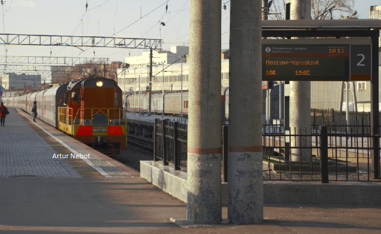

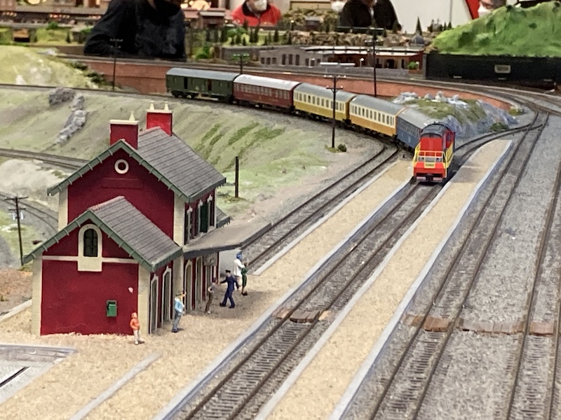

Para terminar,adjunto foto propia en de una ChMe3 arrastrando un tren de pasajeros en Moscú-Yaroslavsky
Última edición por artur el 06 Mar 2021 16:44, editado 5 veces en total

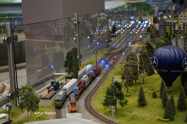

Por cierto, rebuscando entre fotos he encontrado esta curiosa reproducción del RT-23 o "tren de la muerte" que estaba circulando en la maqueta del Museo del ferrocaril de Moscú.
Creo que merece la pena compartirla.

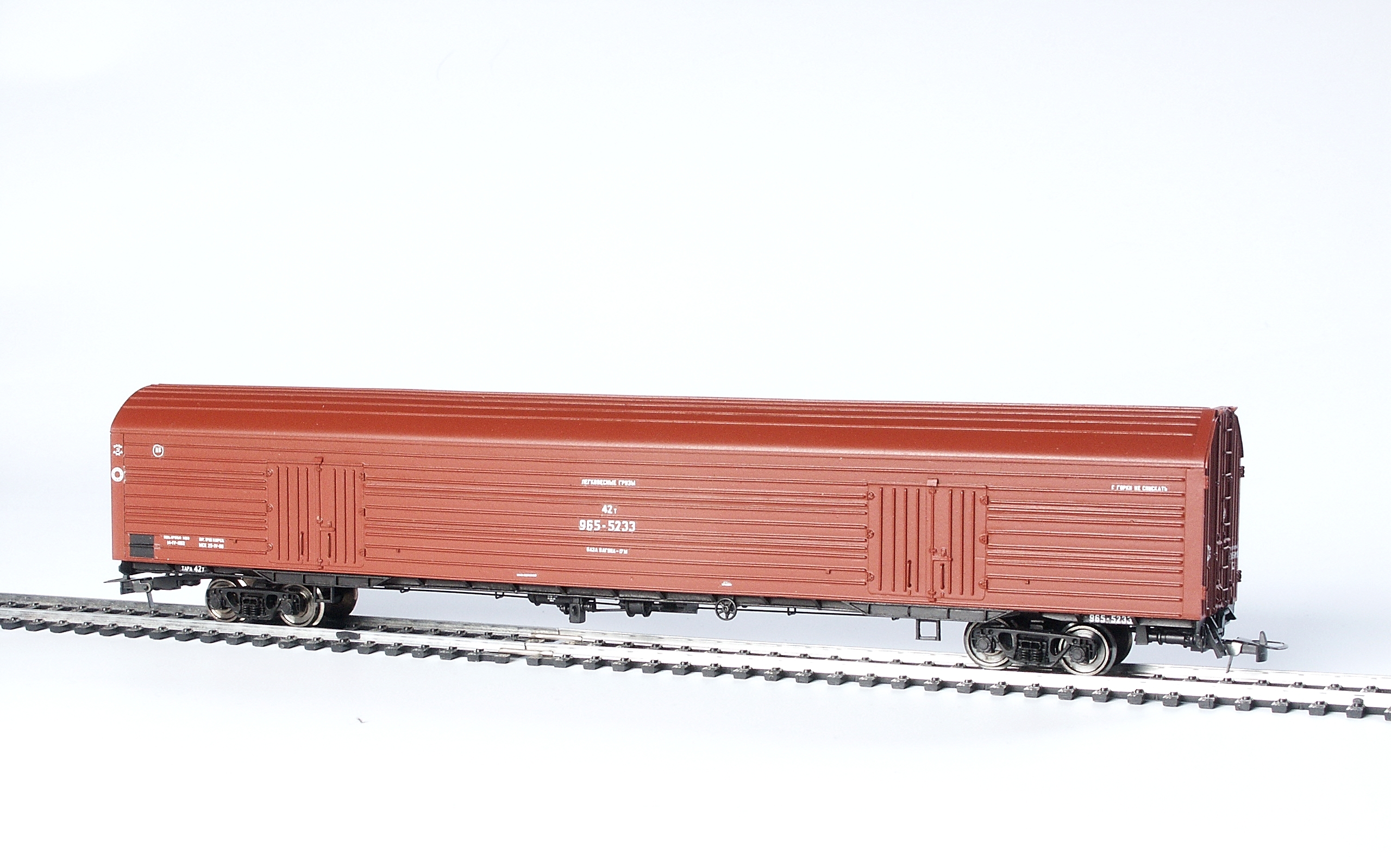

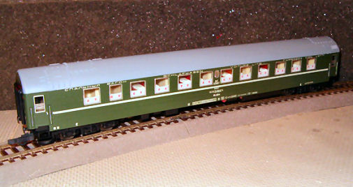

Tengo este vagón del surtido del fabricante letón http://www.modela.lv y siempre he pensado que es del tipo utilizado en estos trenes-lanzadera de misiles; por lo menos para su transporte; tiene puerta de apertura total en uno sólo de los testeros.

Aqui la teneis con los coches de евротрей.

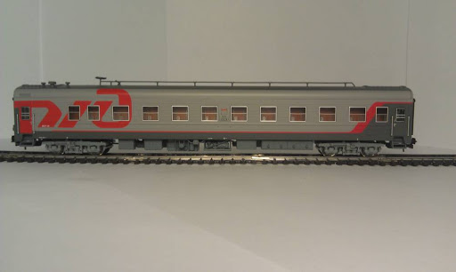

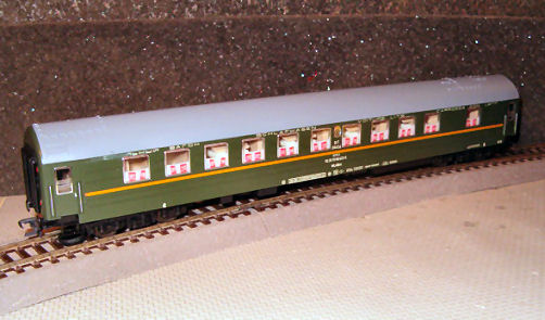

Unas fotos sacadas de la red.
unnamed (1).jpg (22.44 KiB) Visto 24874 veces
unnamed (2).jpg (110.1 KiB) Visto 24874 veces
