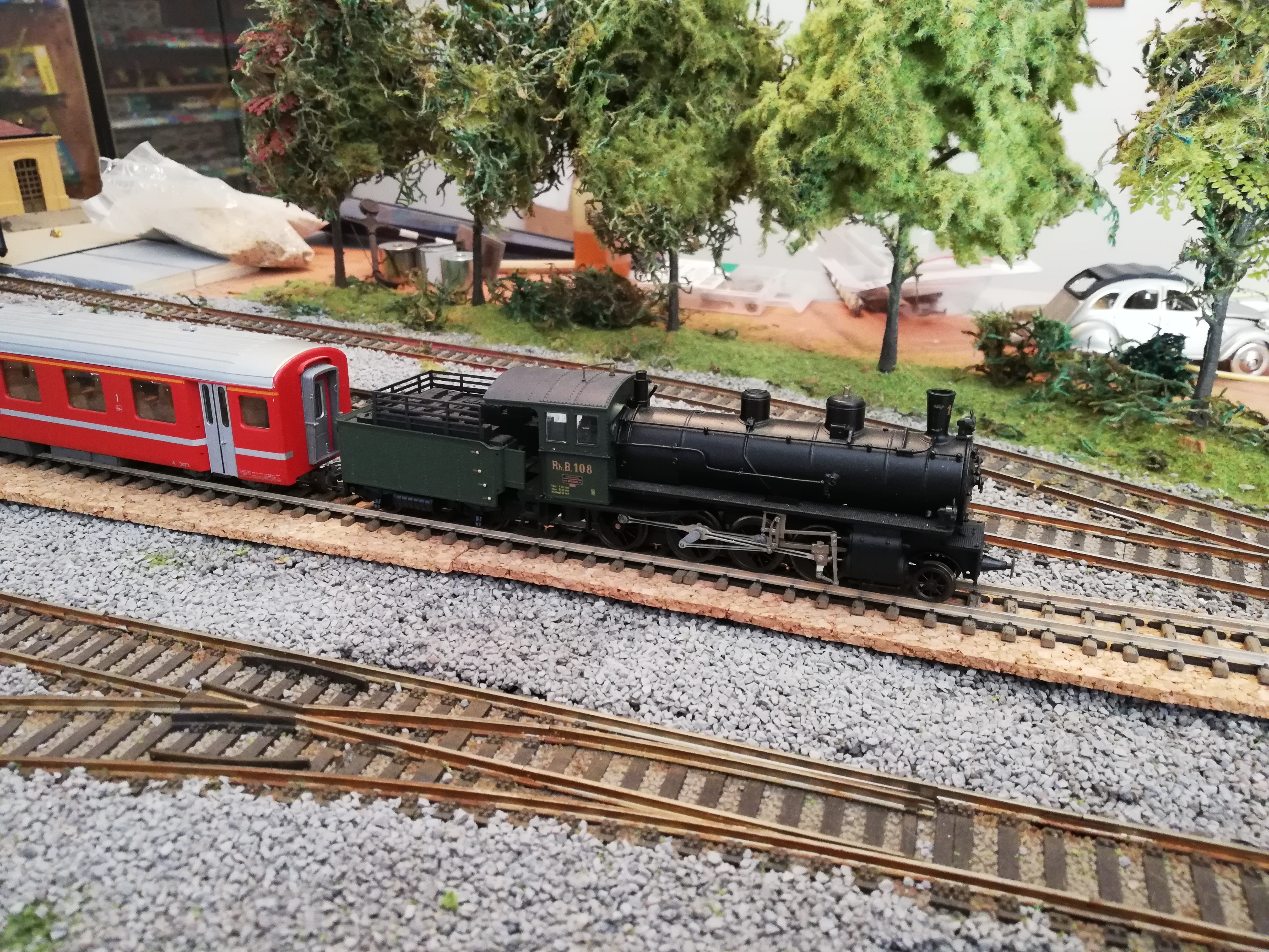

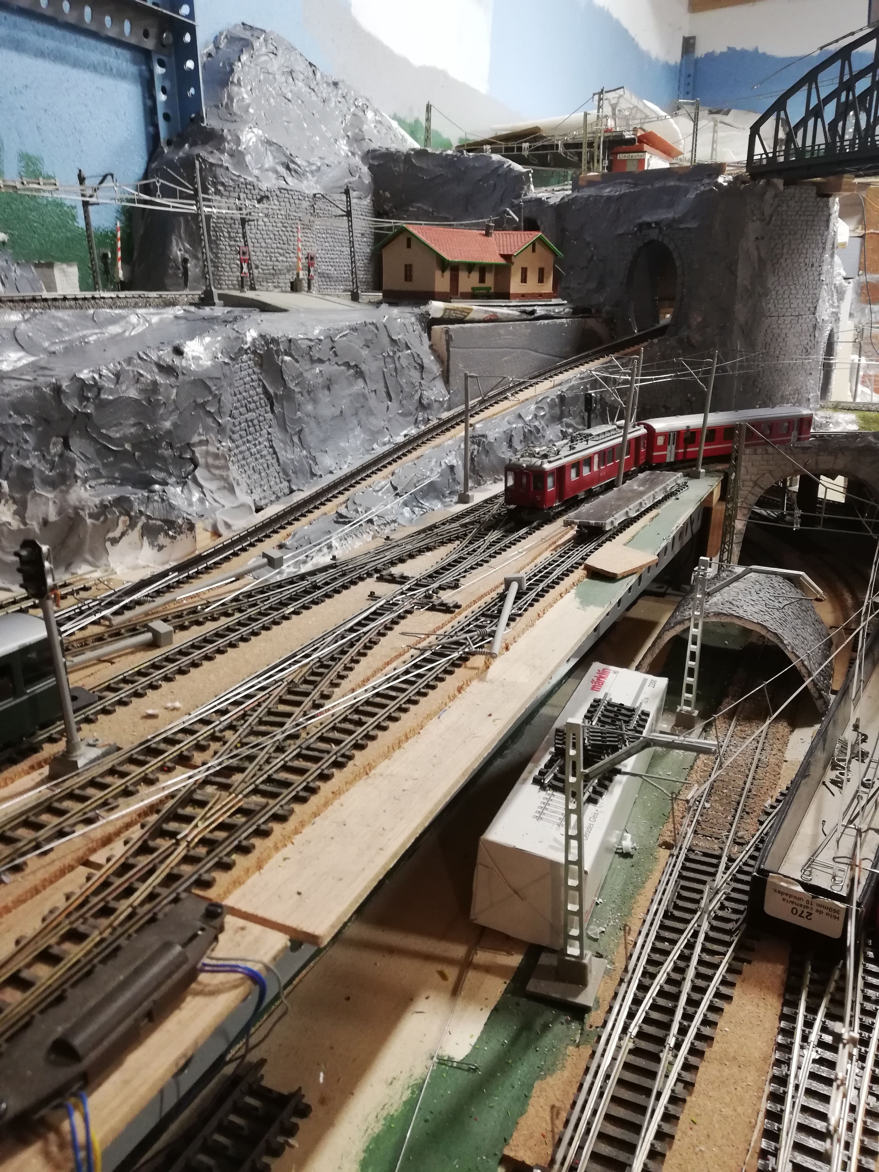

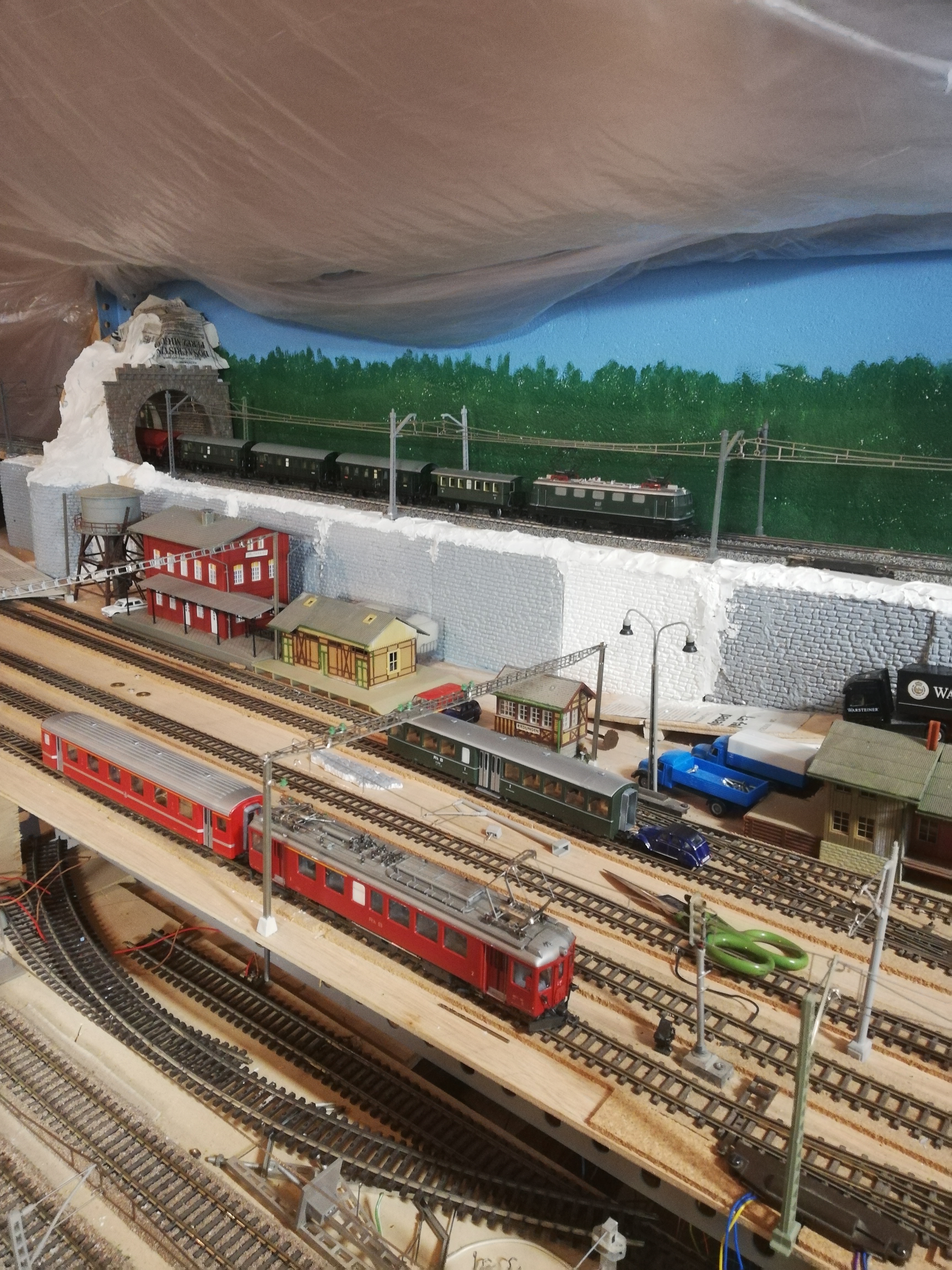

te adjunto alguna toma del circuito que llevo unos años haciendo pero que por varios motivos he ido retrasando.
Saludos:
JR

Buenas noches, muy bonito el material y la maqueta en general que lleva mucho trabajo detrás.
Te haré caso con lo de las vías flexibles, porque si estás se vuelven a su forma de origen, en una curva mal resultado veo.
La locomotora de vapor muy bonita, parece la elefante de roco.
Un saludo y muchísimas gracias
