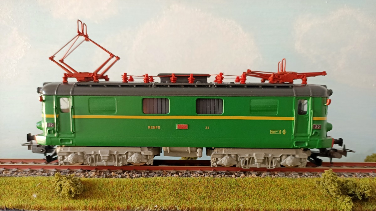

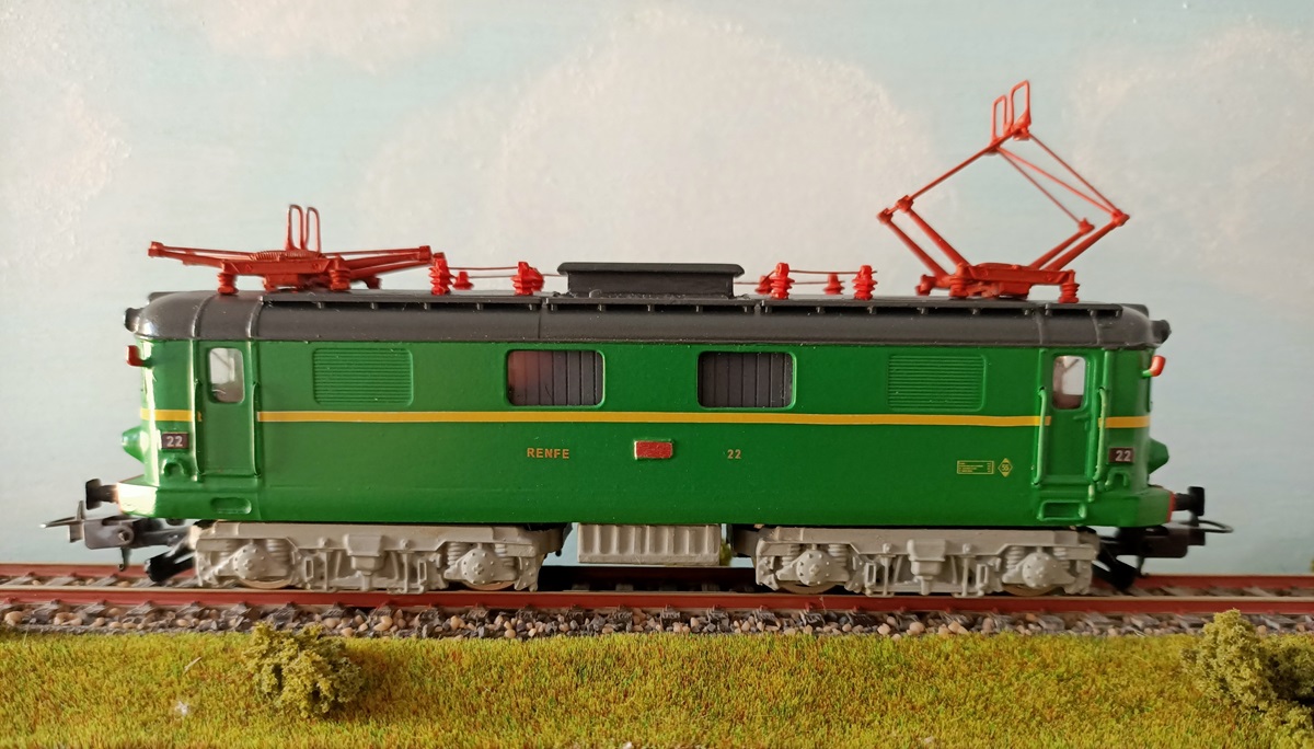

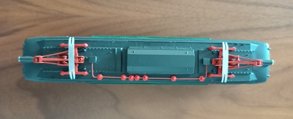

Esta locomotora Secheron 21-24 es bien conocida de todos y hay en este foro un par de manuales para su fabricación. Yo me di cuenta de que del modelo 4/4 de LIMA se podía obtener una buena base, así que me compré una por pocos euros.

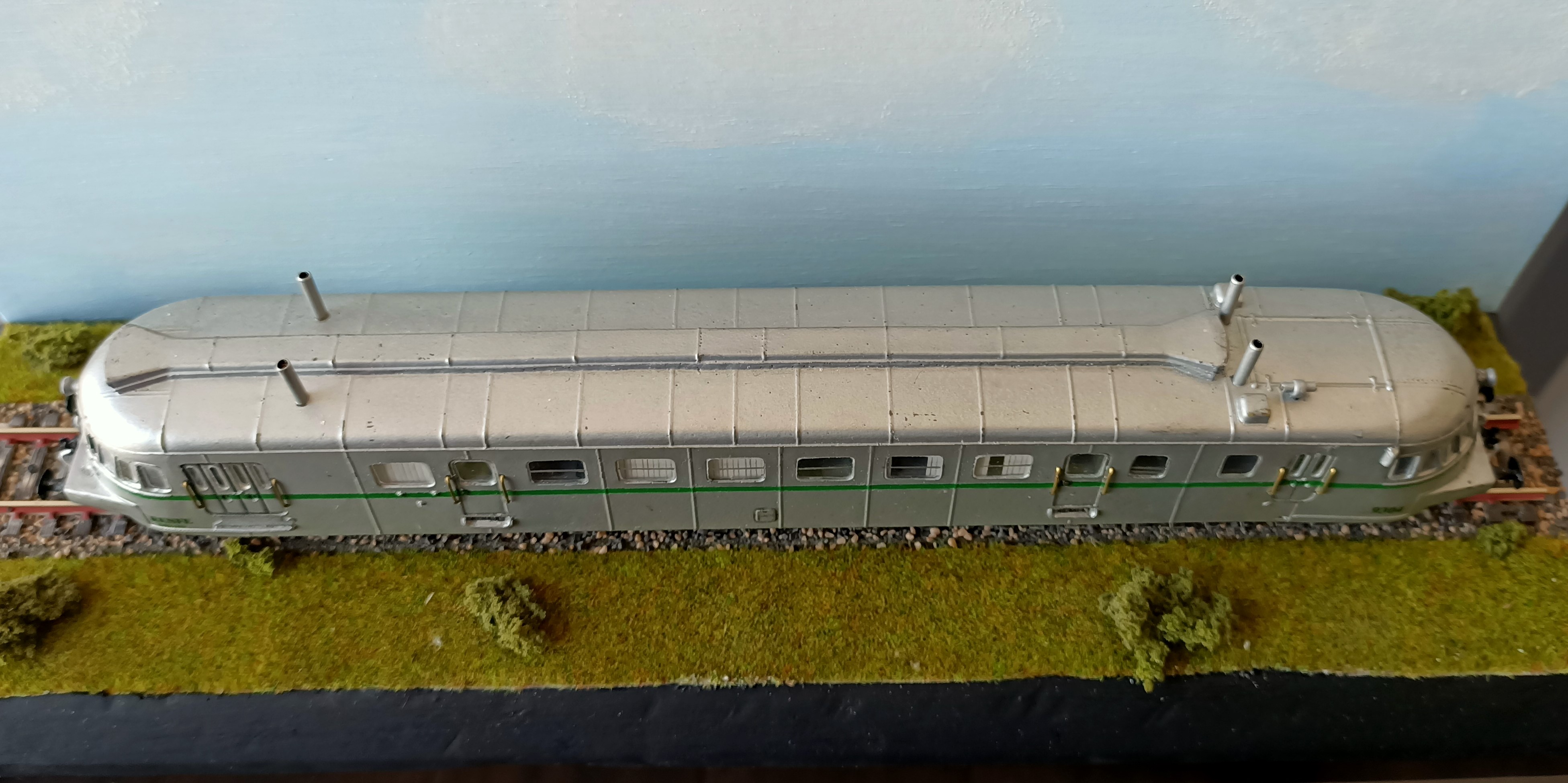

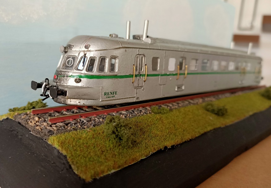

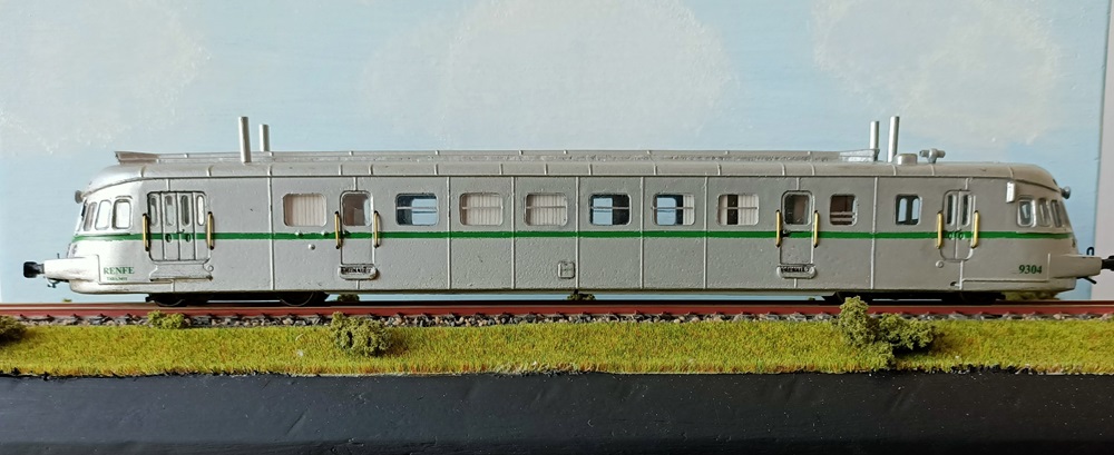

Os muestro otro modelo que he terminado hace unas semanas. Se trata de un automotor ABJ-2.
Os cuento que la carrocería es de resina y que no la he pintado yo, la compré prácticamente acabada en plateado y línea verde que no está perfecta, pero como daba un aspecto envejecido me gustó y sólo la retoqué un poco, le puse calcas artesanales láser la barnicé.

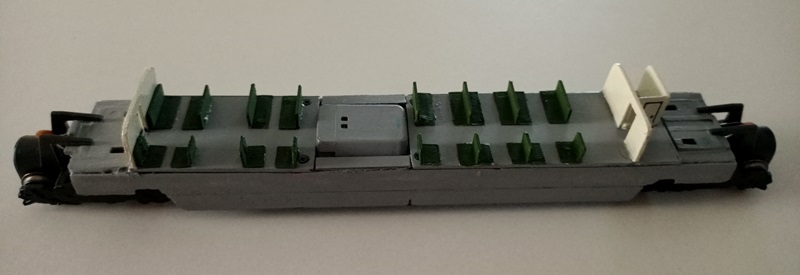

El mérito de esta máquina (si hay alguno) está en la fabricación del chasis motorizado. Utilicé uno de un Mehano Talys nuevo, comprado a precio de saldo y lo alargué 25 mm con el consiguiente alargamiento de transmisiones a base de tubos de latón, limado y con añadidos de chapas de plástico.
Cabinas, interior con asientos, mangueras, chimeneas, faros etc y lo más entretenido: ventanas cortadas y ajustadas una a una... creía que no se acababa nunca.

Os pongo una foto del chasis con el interior.

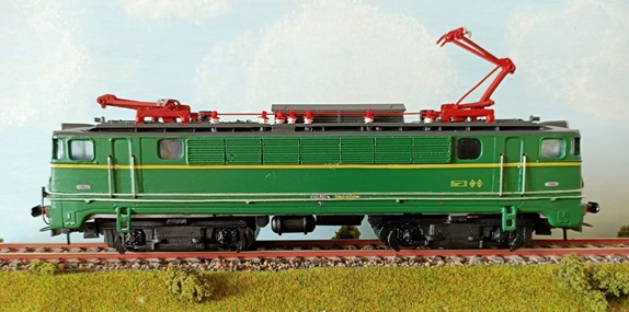

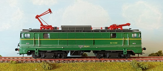

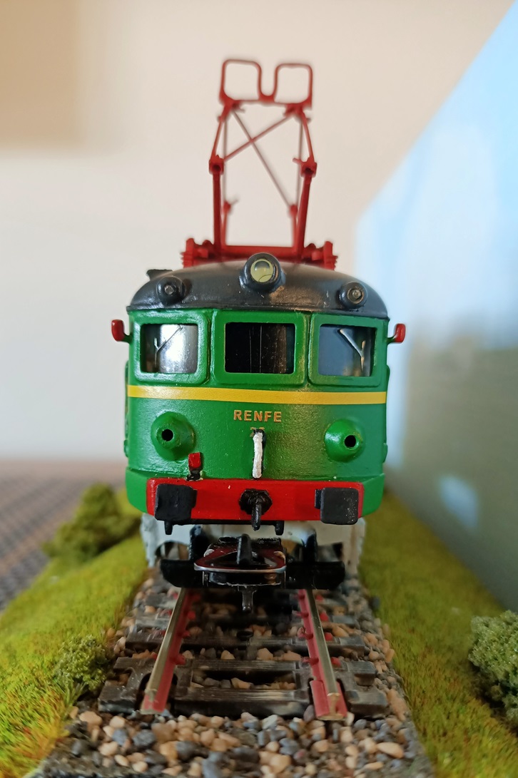

Hola de nuevo. Tercera entrega, locomotora RENFE Serie 280 o 10000, como quieran llamarla.
La tenía en el punto de mira y compré una locomotora Lima de tipo Alsthom y le hice las adaptaciones oportunas. Lijado de detalles franceses, apertura de nuevas ventanas, añadido de rejillas y líneas laterales impresas en 3d, techo reformado etc etc. Los bogies están hechos a mano imitando los reales.
Finalmente le puse luces led en focos y faros inferiores y la digitalicé. El chasis es de una Roco 320 debidamente limado para que entrase en la carcasa.
Os pongo unas fotos:

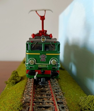

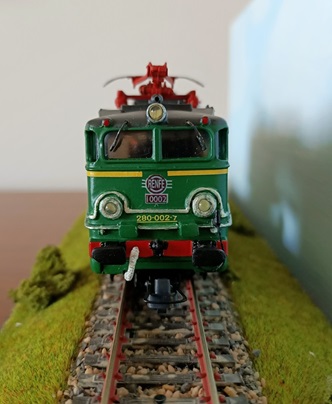

Ahora las fotos de frente:
