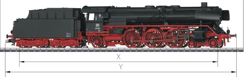

Hola a todos,
hay que tener en cuenta que la medida real que necesitamos para el puente giratorio es que nos quepa de la primera rueda a la ultima (cota X) y todo lo que sobresalga como topes, cilindros o enganches nos da igual (cota Y).
Mientra que metamos TODAS las ruedas en el puente este girara igualmente con el resto de la loco en voladizo (asi ocurre en la realidad).

Las pacific tipo BR 01, 03, 39, 41, 42, 44 y 50 que tengo son cortas a lado de la BR 05 de Liliput que es un bicho gande y tiene 265 mm. entre ruedas (307 mm. entre topes), me cabe de sobra en el puente Fleischmann, asi como el Automotor de dos cuerpos ETA 177 con 270 mm. entre ruedas (320 mm. entre topes) y el Automotor VT 98 (igual que el abuelo) con 270 mm. entre ruedas (300 mm. entre topes) y entran sobrados en el puente.
Un saludo, Angel
