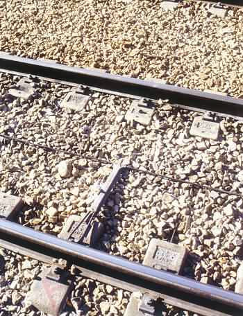

Por otro lado querría preguntar para que sirve el cable que va por en medio de las vías y que además lo he visto en bastantes sitios. La foto es de Trenero592.
Se trata del sistema LZB (Conducción Asistida de Trenes).
http://www.todotren.com.ar/trenesturisticos/tecno11.htm

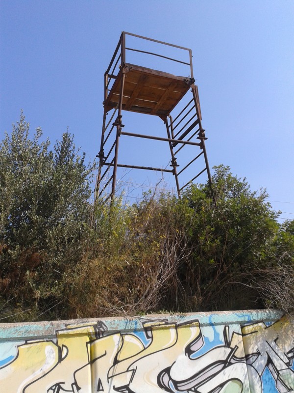

¿Alguien sabe cómo se llama este artilugio? Va sobre unas ruedas por las vías y por la altura que tiene debe de ser para reparaciones o instalaciones de catenaria, tensores,... Este lleva mucho tiempo abandonado en una vía muerta de Cunit (Tarragona).

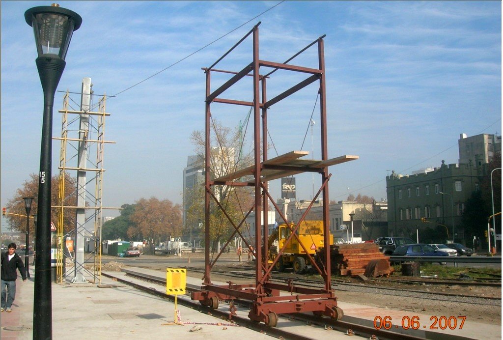

Como bien comentas tiene toda la pinta de ser un castillete para tendido y reparación de lineas electrificadas, en esta foto que adjunto se puede ver como son estos artilugios que parecen haber caido en desuso.
Foto extraida de http://www.trenminiatura.es

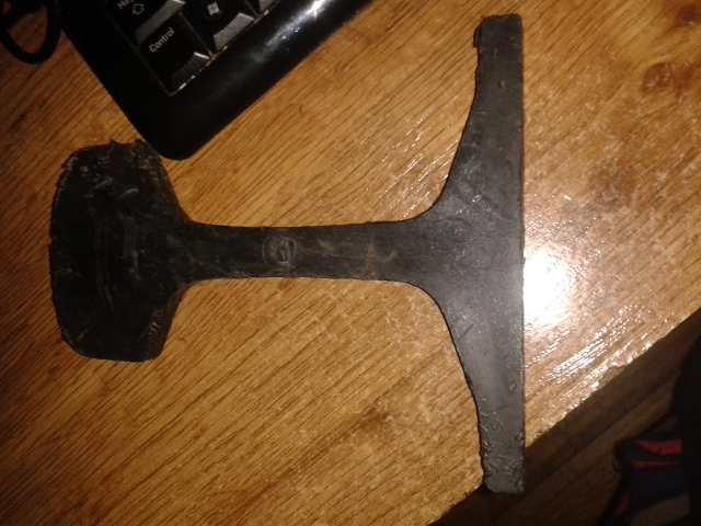

Tengo una pregunta.
Hace poco, cerca de una estación encontré lo que parece ser una plantilla negra de plástico duro de un raíl. Tiene la inscripción P66. Para que lo entendáis, como un filete de raíl de plástico, ¿que puede ser? Adjuntaré fotos lo antes posible.
Nota 06 Ene 2014 20:22
Mensajes: 249
Ubicación: Guipuzkoa
Registrado: 16 Jul 2012 22:52
Pongo la foto:
Nota 06 Ene 2014 20:38
Mensajes: 741
Ubicación: Utebo, Zaragoza
Registrado: 21 May 2009 00:43
Hola Iberenfe, buenas tardes.
Se trata de un aislante que se coloca entre las cabezas de los carriles (en sus "testas") para realizar los circuitos de vía; vamos, como las eclisas de plástico que se usan en las maquetas para hacer los aislamientos de secciones u estacionar trenes.
Evidentemente es algo mas complicado ya que se trata de circuitos de vía para detectar la situación de un tren e indicar en el cuadro qué sección de vía se encuentra ocupado y cual libre y, electrónicamente, qué itinerarios se pueden realizar y cuales no.
Actualmete se utilizan circuitos "capacitativos" en los que ya no es necesario aislar carriles aunque se siguen usando en vías secundarias o de maniobras, normalmente embridadas.
Espero que te haya aclarado alguna cosica.
Saludicos.
José Manuel.
PD. Mira junto a las señales y/o piquetes de vía, puedes verlas instaladas en la unión entre carriles y, como he dicho, normalmente embridadas con bridas de madera o de fibra.
