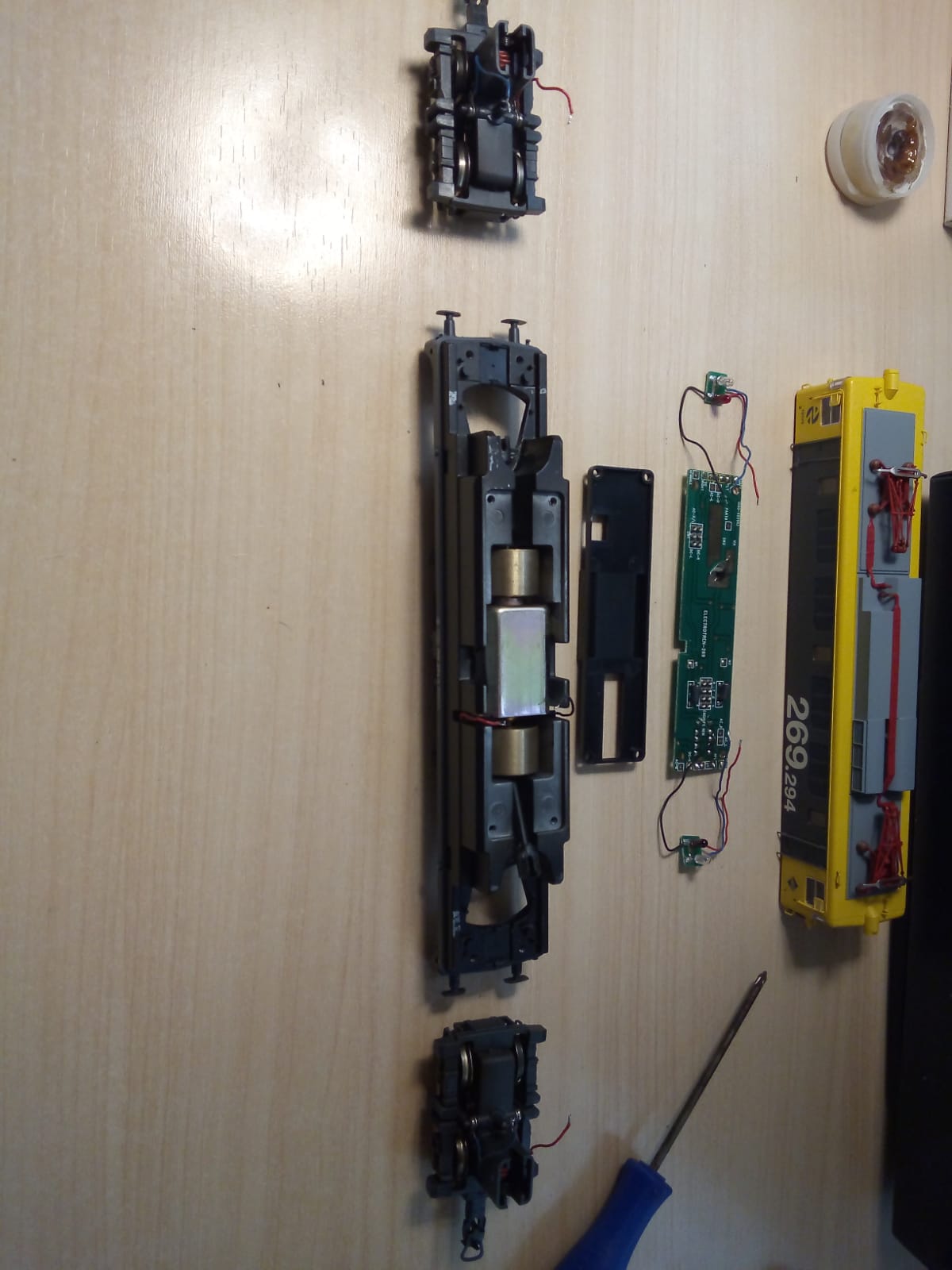

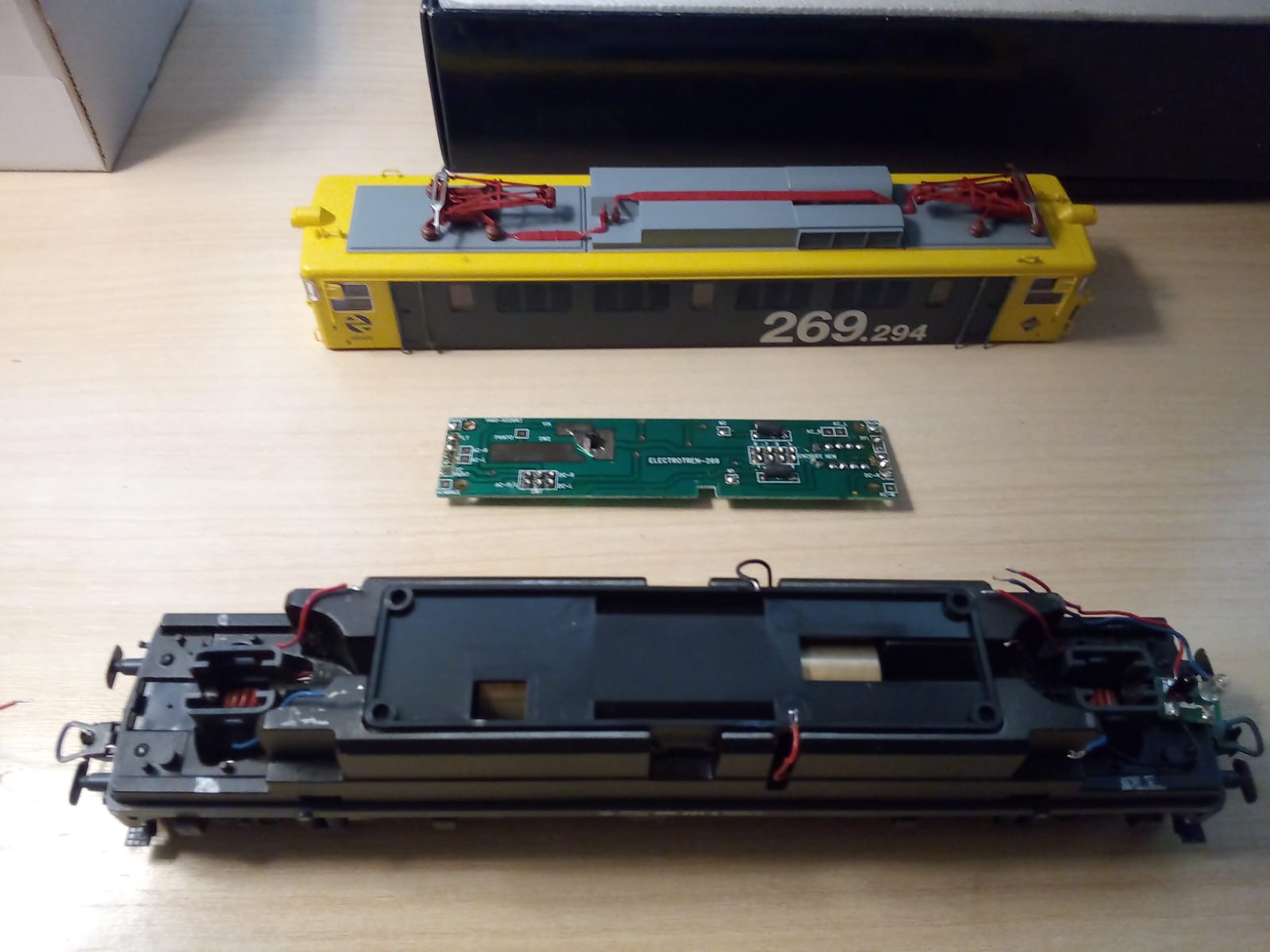

Muy buenas compañeros, traigo buenas noticias
Este finde semana pasado con más tiempo libre me decidí abrir la locomotora y a repararla por mí mismo después de hacer frente a los miedos de poder cacharrear de más y estropear algo, como es lógico la primera vez que haces éstas cosas solo...

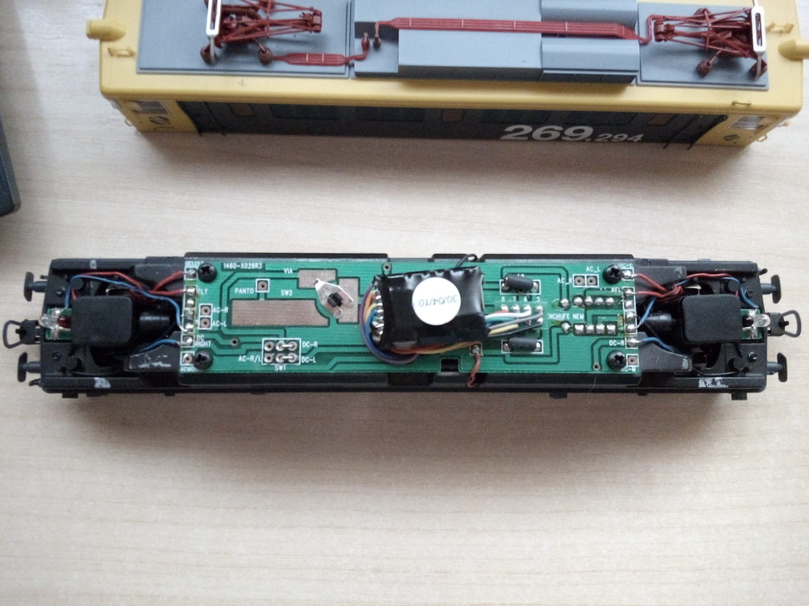

Lo que más preocupaba era el tema de desoldar los cables de la placa base y de volver a soldarlos pues en este tema me veía con poca soltura (aprendí a soldar componentes esta Navidad para iluminar dos coches de Ibertren y poco más...) pero está claro que hay que lanzarse al trabajo y quitarse el miedo porque el que la sigue la consigue.

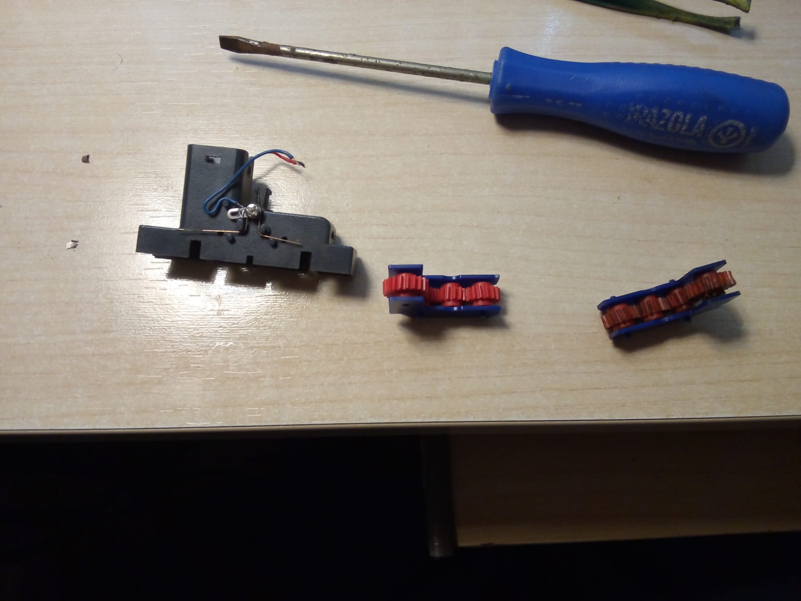

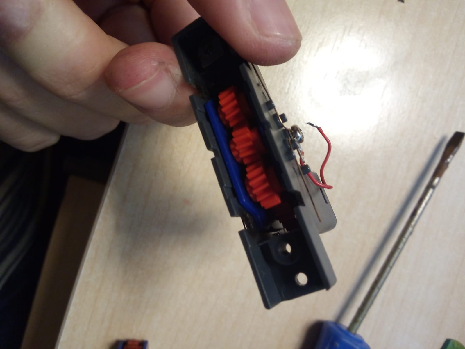

Lo primero fue abrir la locomotora (gracias por la inestimable ayuda a Catamaran, quien me dio consejos sobre cómo hacerlo de manera eficiente y con cuidado) y ver qué pasaba. Tras ver los fallos, compré los repuestos que necesitaba no sin antes penar un poco porque escasean en las tiendas (gracias a trastren.com pude conseguirlos). Así pues lo que hice fue sustituir la cascada de piñones y reparar la bola del tornillo sinfín.
Adjunto algunas fotillos de las reparaciones
En cuanto a la bola del tornillo sinfín, recurrí a la solución más rápida (pegarla con loctite). De momento el resultado es bueno. En caso contrario adquirí el mismo repuesto de Roco con un diámetro de 5 mm que me tocará limar si llego a quedarme sin bola por segunda vez y a ver qué tal.
Acabada la reparación, un poco de lubricación y a rodar. Os puedo decir que la locomotora ahora no tiene ese chirrido extraño ni el traqueteo que sonaba y que rueda perfectamente. A éstas máquinas hay que mimarlas con el paso del tiempo. Animo a cualquiera que tenga un problema parecido a que decida repararla por sí mismo. Yo soy un novato en todo esto pero todo es cuestión de remangarse y perder el miedo. Saludos a todos los compañeros que en este foro me ayudaron y muchísimas gracias!!
