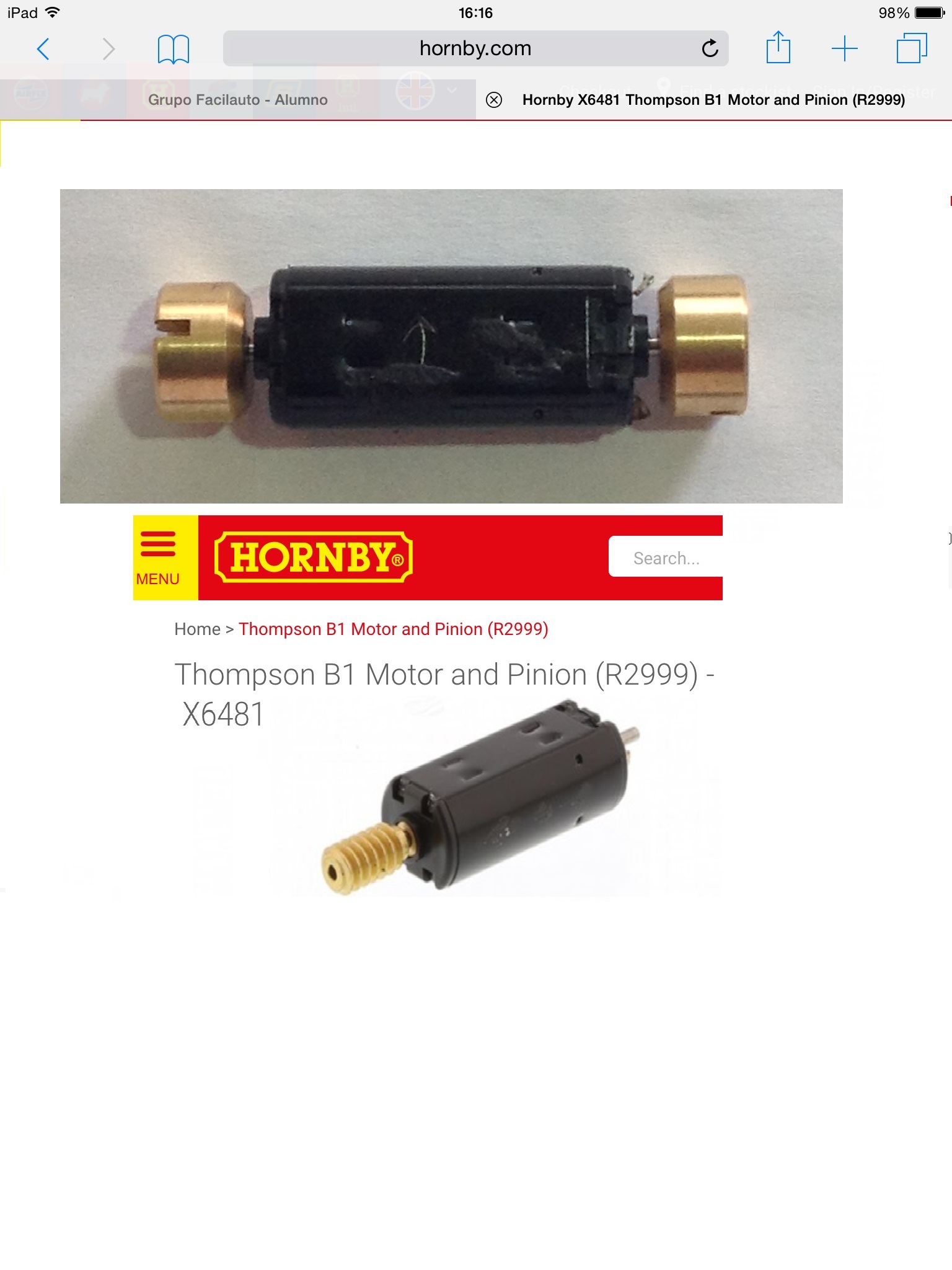

Aprovecho para ayudar a quien la haya podido suceder lo mismo que a mi y necesite cambiar el motor de la Mikado Electrotren, dada la dificultad de conseguirlo. A mí se me quemó por un decuido (la puse a rodar sin vigilancia y se fue a una vía muerta donde chocó con vagones estacionados sin descarrilar y estuvo varios minutos girando contra los mismos hasta que se calentó y dejó de funcionar). Después de buscar y buscar sin resultado contacté con Electrotren, donde me dijeron que el motor ya no estaba en existencias, y que el sustituto aún no estaba disponible. Al Final encontré el mismo motor en Hornby, aunque con un tornillo sinfín en uno de los extremos del eje, en vez de dos volantes de inercia que lleva el de la Mikado, uno en cada extremo, y que por un lado se conecta, mediante un cardan el tren de rodadura. Solo es cuestión de un poco de habilidad para quitar el sinfín y poner los dos volates sin dañar el motor
